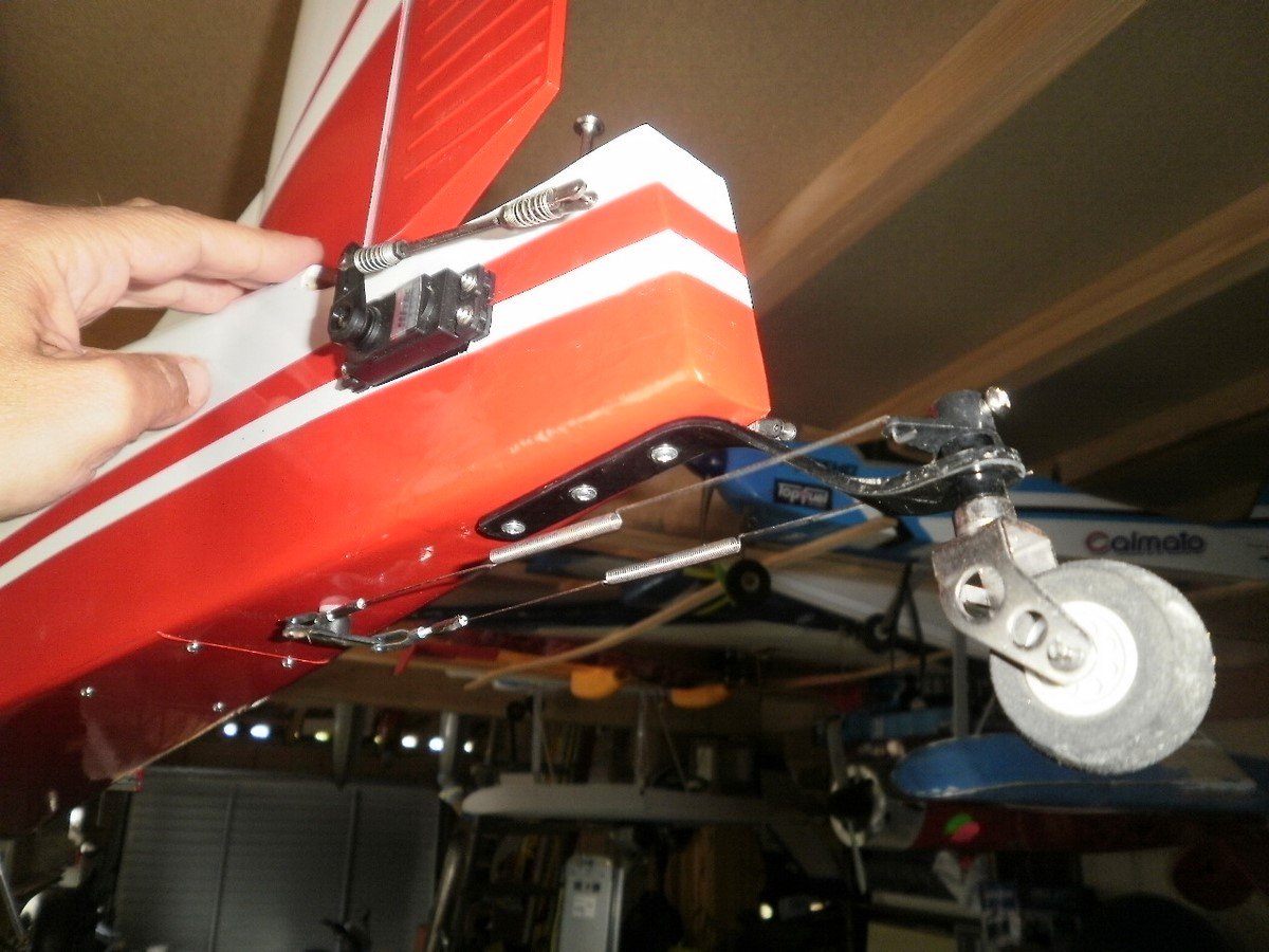

La roulette de queue a eu raison du cul du fuselage qui fut arraché.
Changement de configuration avec quelque chose de plus classique et plus "amorti"

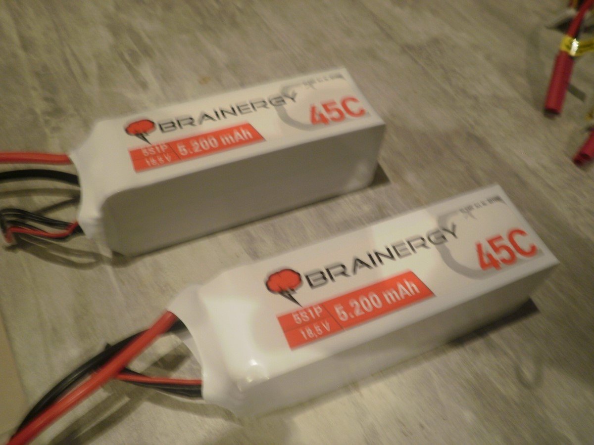

Message non lu par Chamy34 » 26 mars 2021, 19:58
On va ressortir le bestiau dimanche.
Avec de nouvelles lipos. (commandé hier à 11h00 et reçu ce jour à 14h00! Bravo Intermodel)

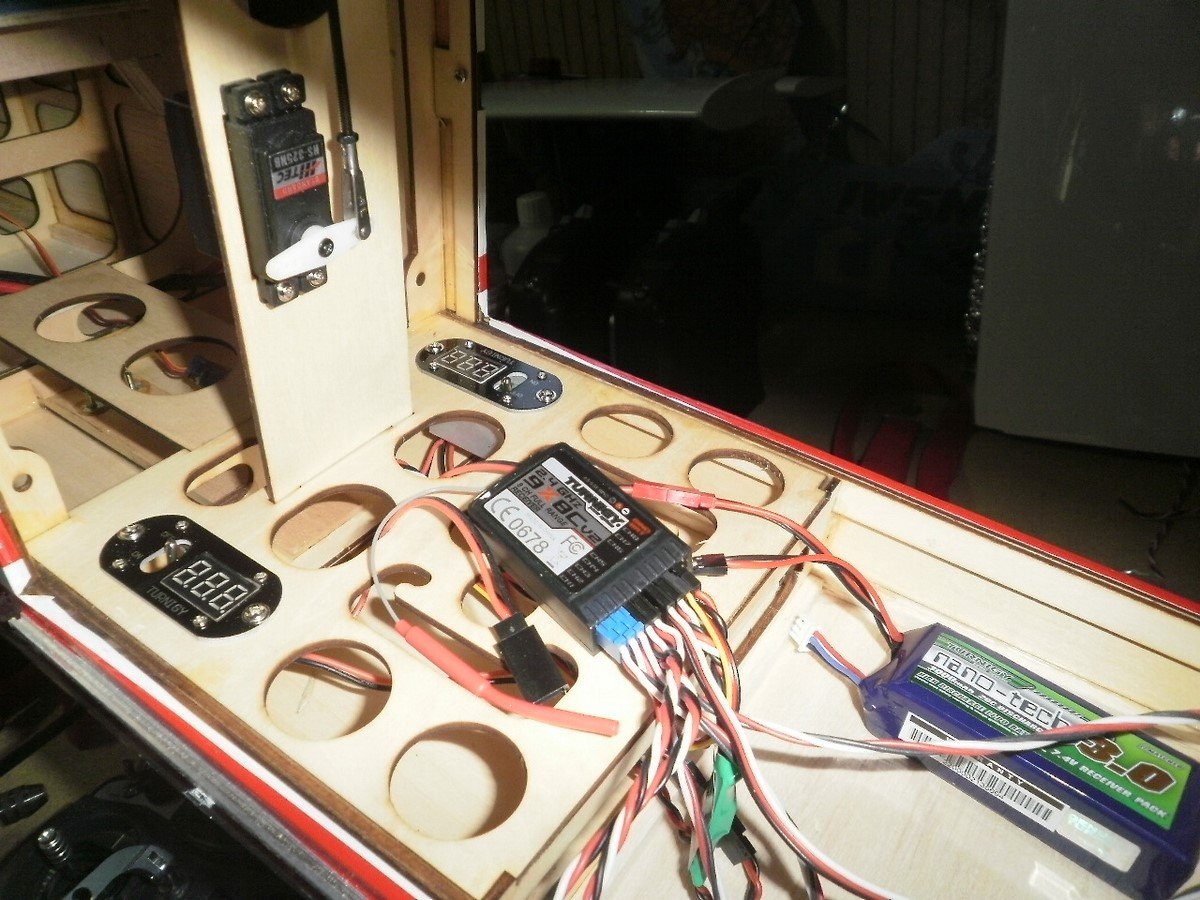

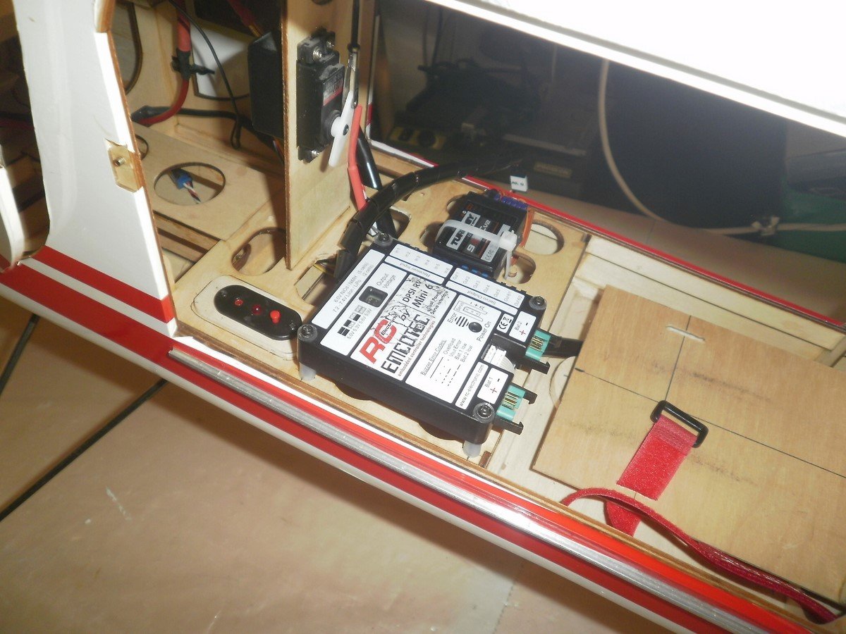

Ayant acquis une DPSI Emcotec qui ne me sert pas sur son vecteur d'origine (ASG29) je la recycle sur mon PC6 Pilatus qui était "léger" de ce côté là.
Un récepteur à 10 balles, une lipo 2S de 3000mah, un nimh de 2500mah et une double alim de base Protronik. A savoir qu'un des interrupteurs est ubec et baisse la tension à 6volts.
P3250038 (Copier).JPG (193.04 Kio) Consulté 6805 fois
P2030017 (Copier).JPG (223.75 Kio) Consulté 6805 fois
Je vire presque tout et voici la nouvelle installation, avec 2 lipos 2S de 2200mah.
