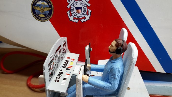

On board :idea:

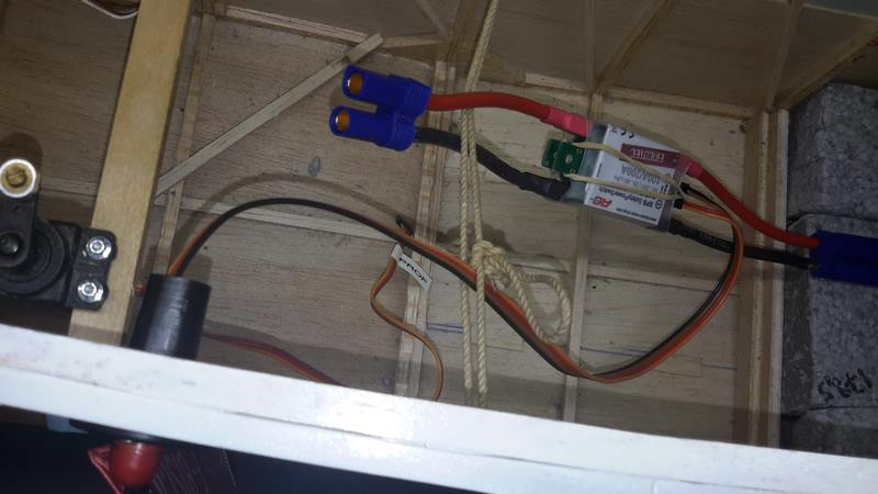

Pour des raisons de sécurité, en plus de mon inter sur l'émetteur qui coupe le manche des gaz, je voulais mettre un interrupteur général sur l'alimentation de puissance. Manipuler des connecteurs de batteries, les mains dans le champ des hélices, est risqué.
Plein gaz je peux avoir jusqu'à 100A, donc j'ai choisi un module EMCOTEC qui passe 100A en continu, 200A en pointe sous 8S.
Il y a de la marge, je ne suis qu'en 3S.
https://www.hacker-motor-shop.com/Drehz ... 004&p=9234

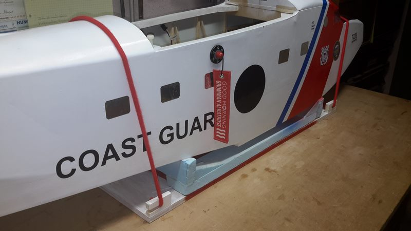

La mise en marche se fait par un aimant que l'on retire d'un socket.
Je l'ai placé en dehors du champ de rotation des hélices.
20181210_175219 (Copier).jpg (179.59 Kio) Consulté 14221 fois
Voici le module à l'intérieur
20181210_175404 (Copier).jpg (203.69 Kio) Consulté 14221 fois

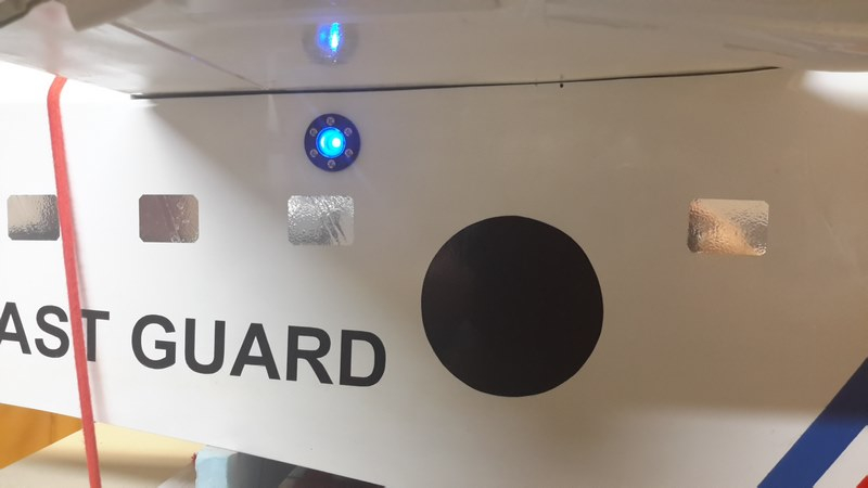

Et le voyant bleu en ordre de marche, aimant retiré
20181210_183258 (Copier).jpg (132.47 Kio) Consulté 14221 fois

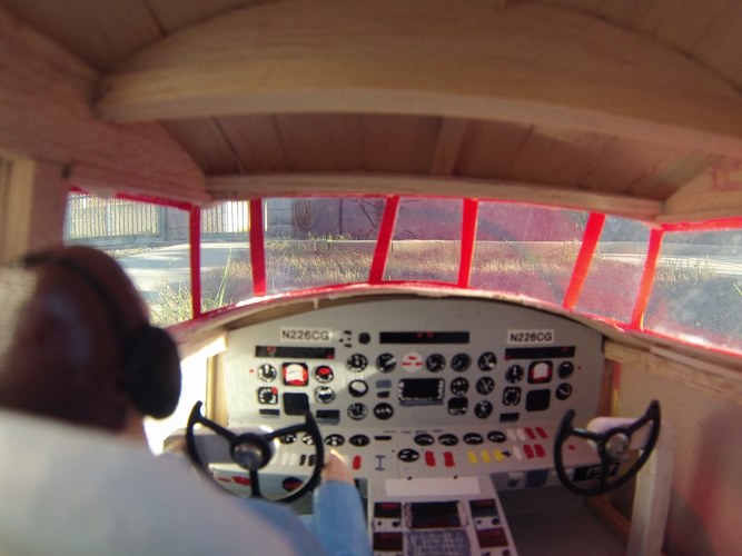

Le même jour, vue du poste de pilotage.
Prenez un sac à vomi, des lunettes de soleil, pestez pour le manque d’essuie glace, mettez plein écran, vous êtes à bord du N226CG le tape cul !
https://youtu.be/ErKvY10LfUU
Nota: va falloir vraiment que j'apprenne à amerrir, ce n'était pas mon jour :x

Message non lu par olivier D » 21 févr. 2019, 21:58
ça a de la gueule !!!!
tu fais de beaux virages à assiettes constantes.
Y a pu qu'à finir le plafond :D :D

Message non lu par Michel Jugie » 21 févr. 2019, 23:25
Merci Olivier.
Pour le plafond, je n'ai pas de photo.
Seulement des vues avec les 2 manettes des gaz mythiques à porter de la main droite du pilote.
Il faudrait que j'improvise...il doit y avoir plein de boutons et cadrans.
