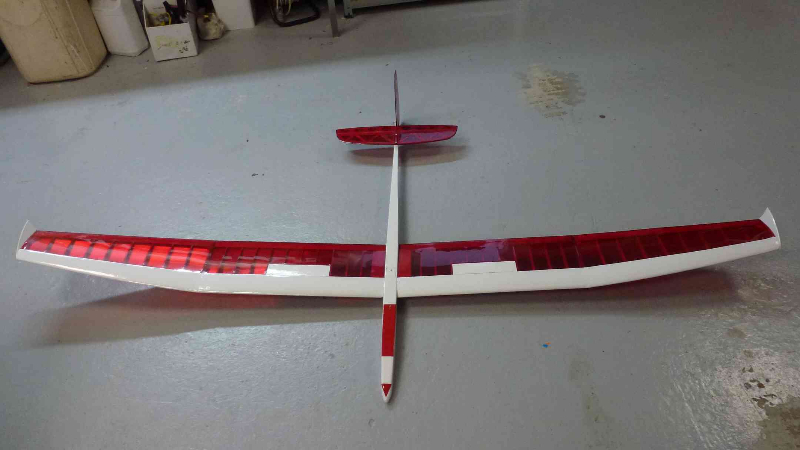

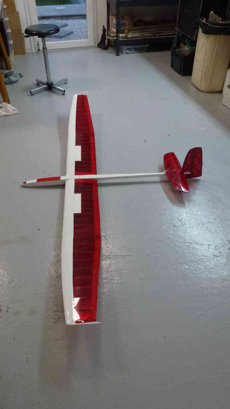

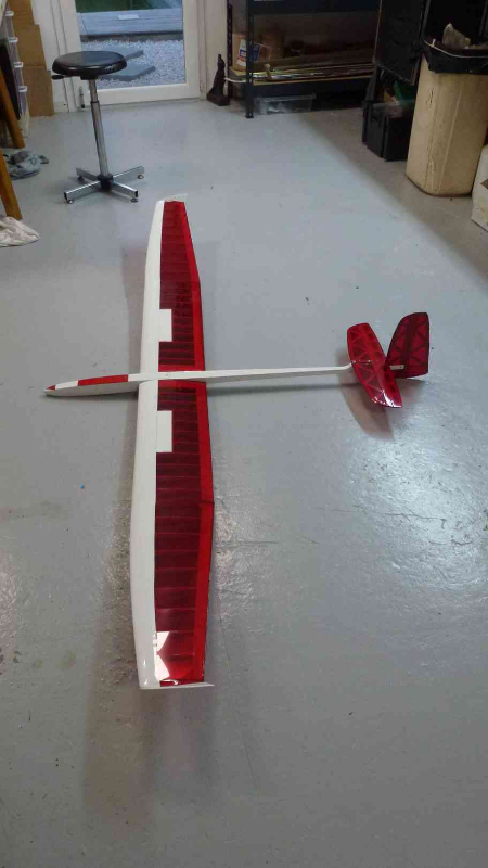

Bonjour à tous, j'ai été l'un des destinataires des kit "Andréas" du club AMVT ou sévit Vincent et Antoine.
Je viens de découvrir le forum une fois mon modèle achevé...( en allemand), je vous joins quelques photos et la liste des matériels installés.
Les essais sont prévus cette semaine si les conditions météo le permettent, je vous tiendrai au courant bien entendu.
Poids complet et centré à 71 mm avec clef acier 508 gr, accus 2S 520 mAh et régulateur 5v, 2 servos Power HD 6.5HB (6,5gr) prof et dérive, 2 servos Mystery SD 3.7 gr pour les AF, récepteur turnigy IA6B avec télémétrie (altimètre), 28 gr de plomb pour le centrage à 71 mm, entoilage oralight (HK), collage colle blanche diluée et cyano.
