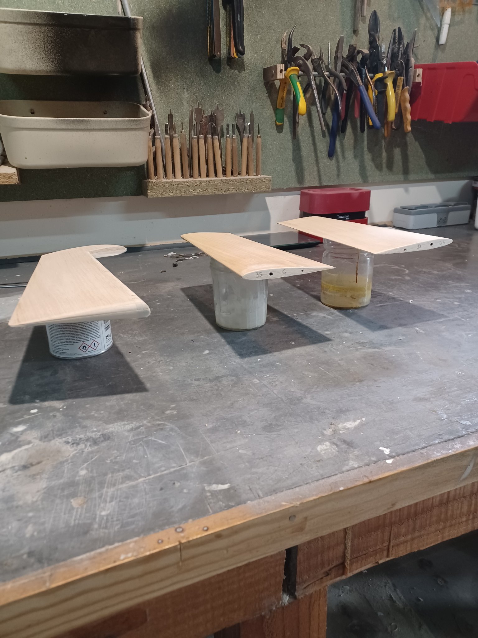

Un sujet qui me tiens à cœur, pratique ,utilité, astuces
Pour faire vivre le sujet, n'hésitez pas a communiquer vos façons de faire

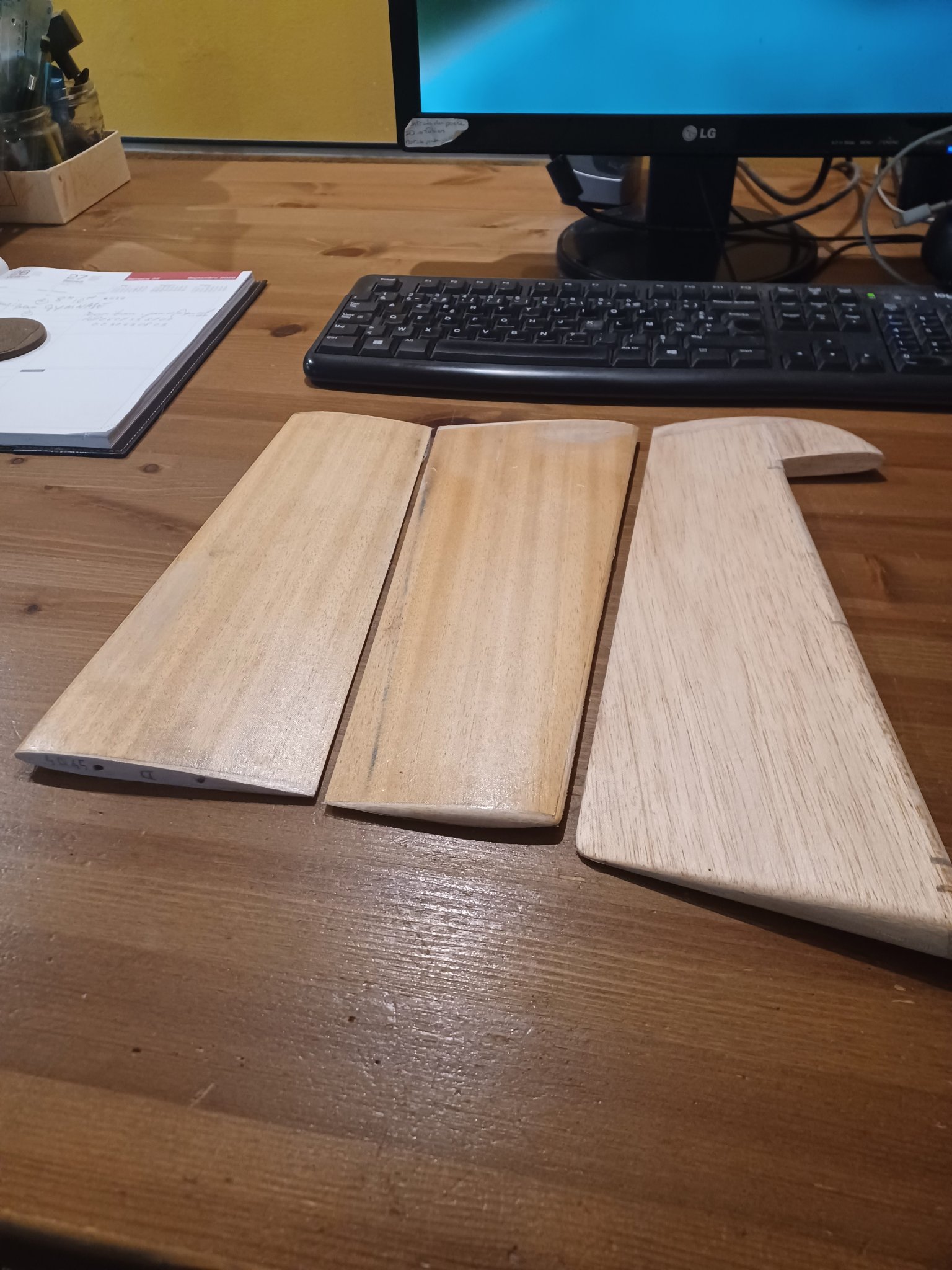

Nous allons maroufler l'empennage d'un ASW 17
J'ai l'habitude de stratifier les ailes et les empennages en tissu taffetas 25gr/m²
Le fuselage en 50gr/m²
Avantage du 25gr/m²,utilise peu de résine ,épouse parfaitement des formes simples planes ou légèrement bombées
Inconvénient du 25gr/m²,pose difficile si on hésite, très sensible au pinceau ou rouleau(tout est relatif)
Les photos qui vont suivre réalisent toute les étapes

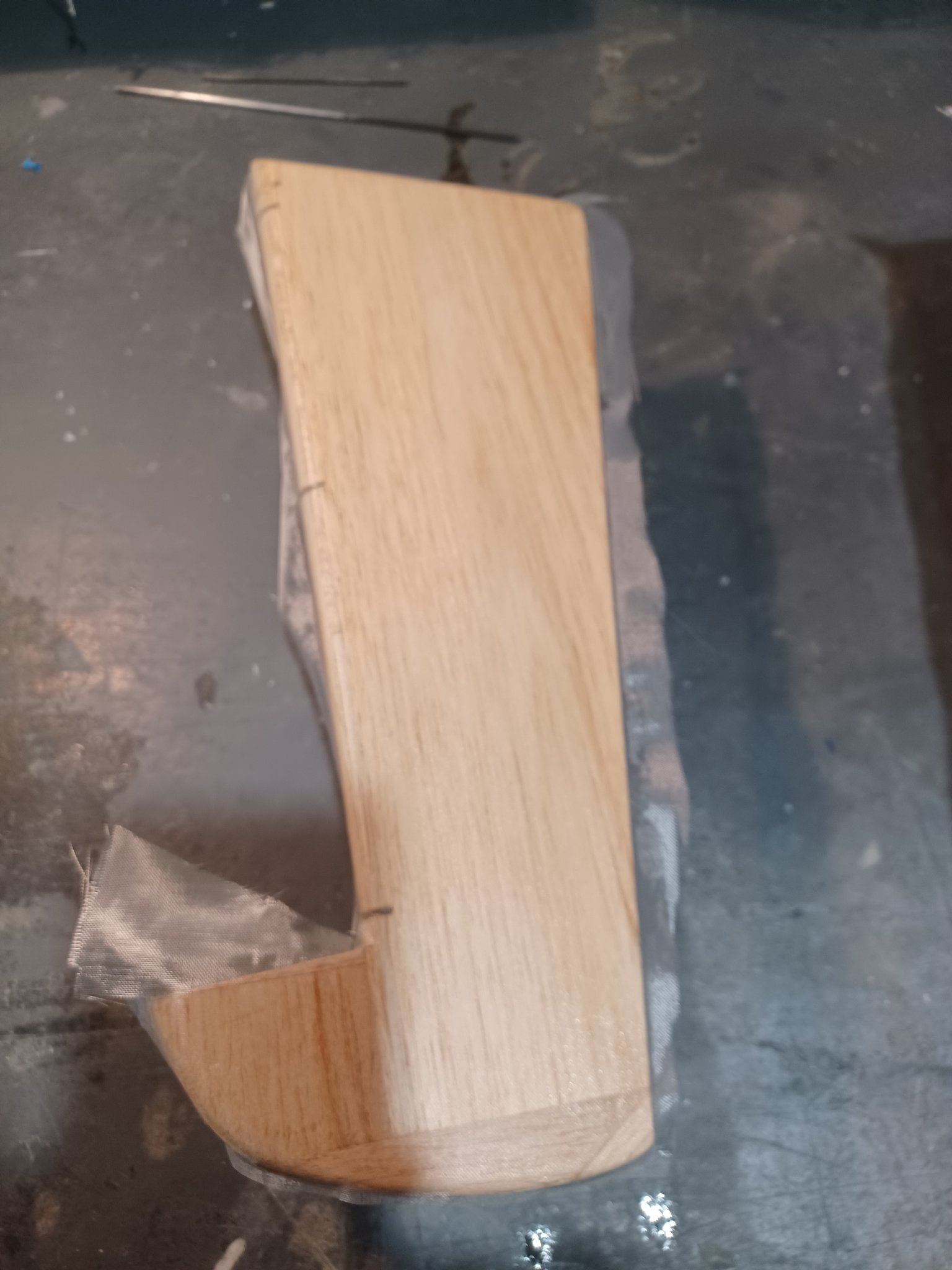

PLUS LA PREPARATION EST GRANDE MOINS DE PONCAGE AU FINAL ET POIDS FAIBLE Chaque empennage est poncé très finement au 220 avant passage de l'enduit ou du fond dur(pour éviter l'absorption de la résine par le bois) Il faut reponcer pour affiner la surface à maroufler

Travail minutieux mais je pense nécessaire

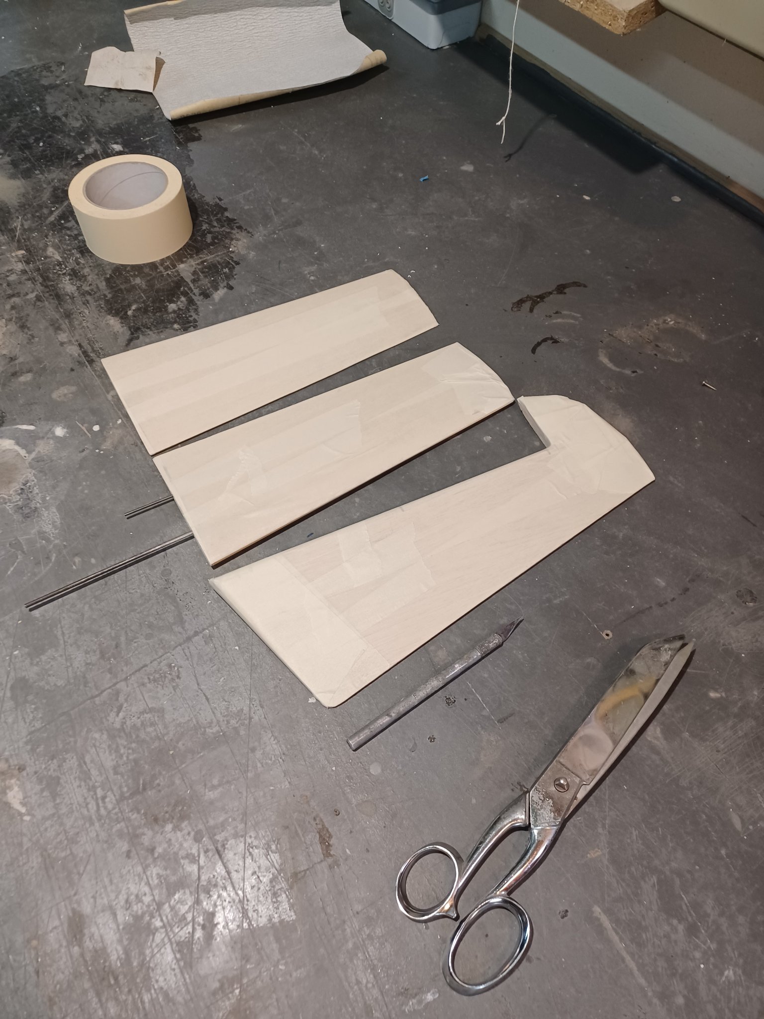

Ensuite on protège le dessous du travail pour éviter que la résine ne coule et soit dur à poncer

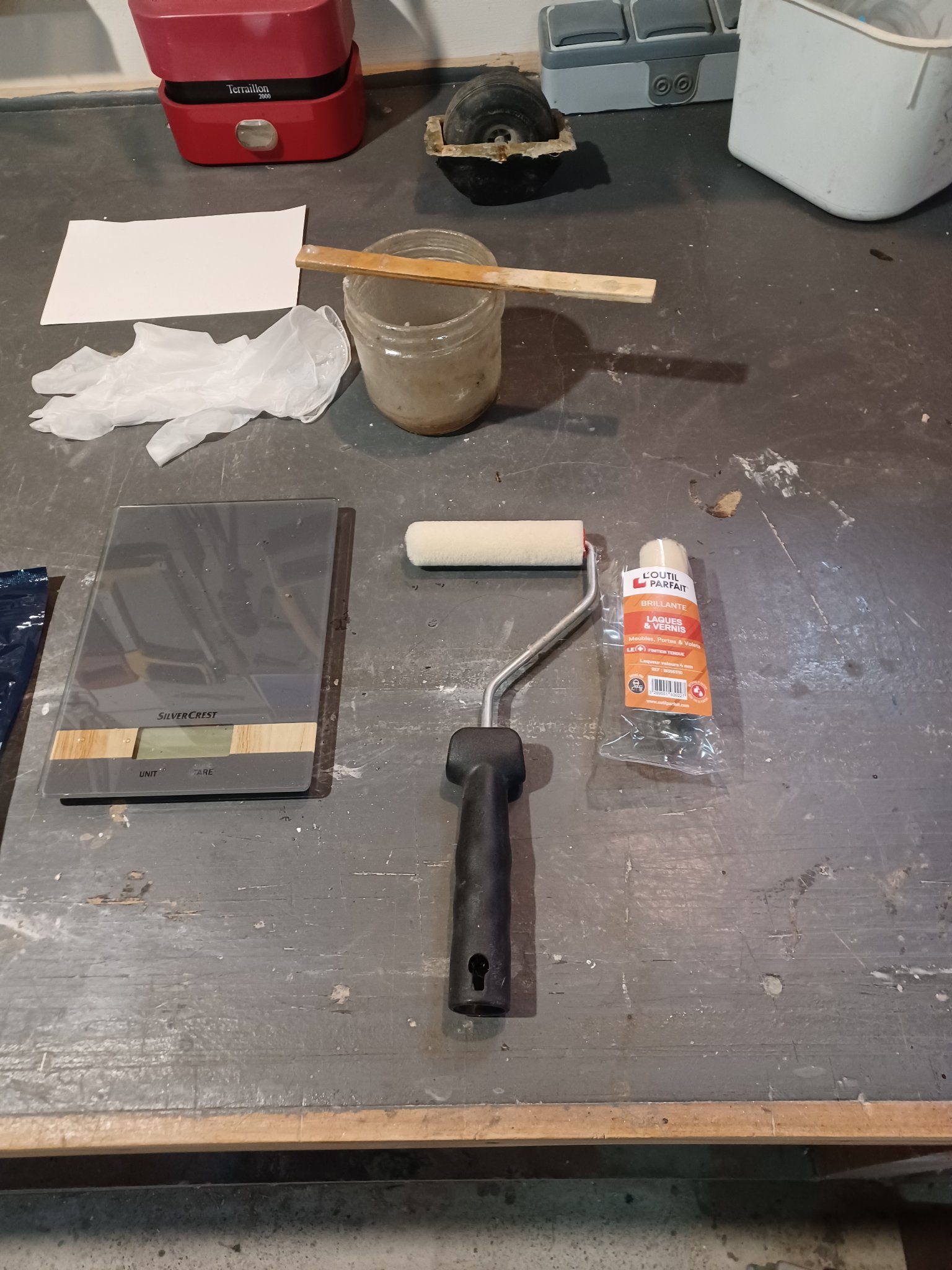

Pour une bonne stratification ,il faut que les outils soit préparés ainsi que les tissus coupés(gain de temps et pas de stress car tout est prêt)

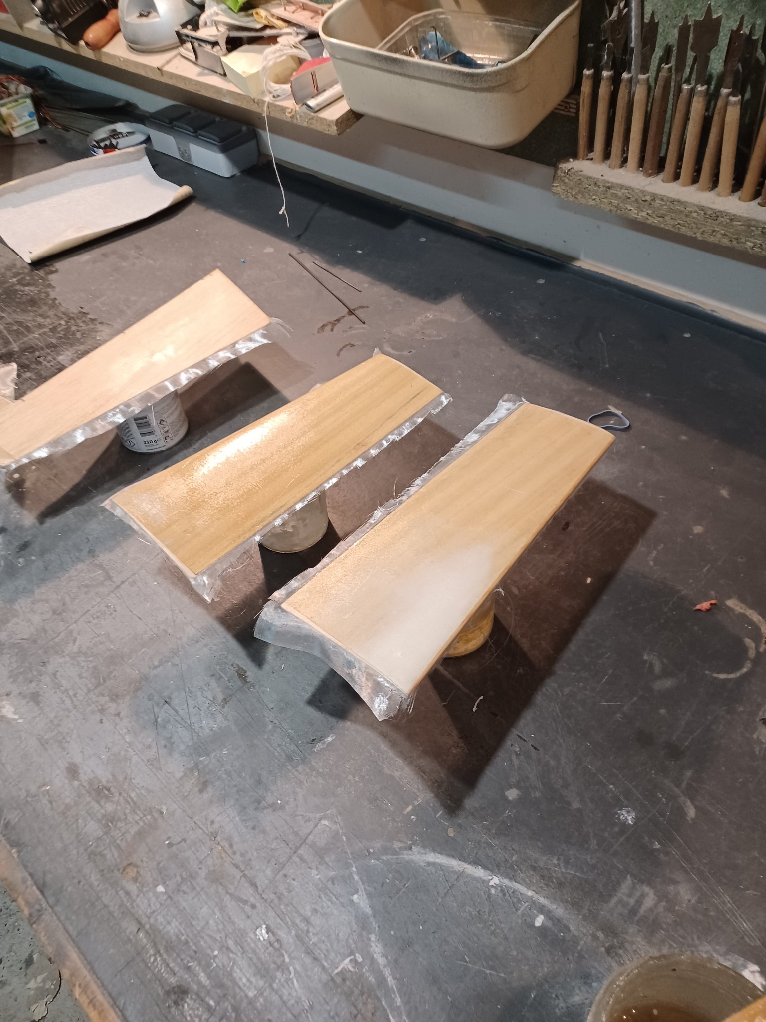

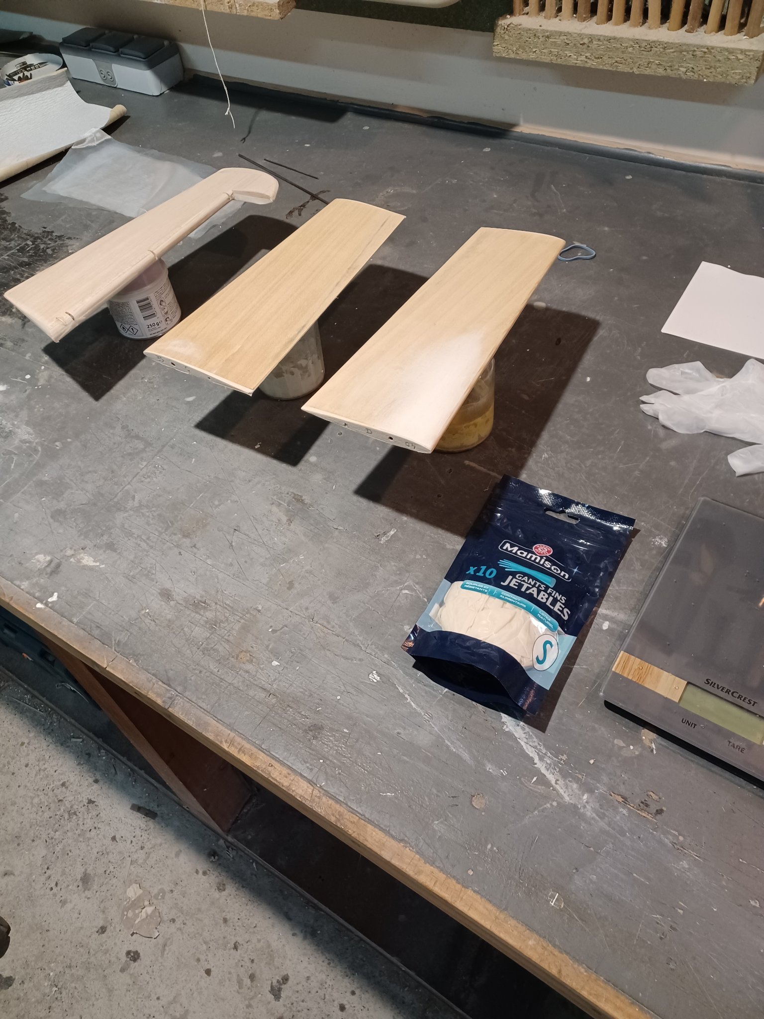

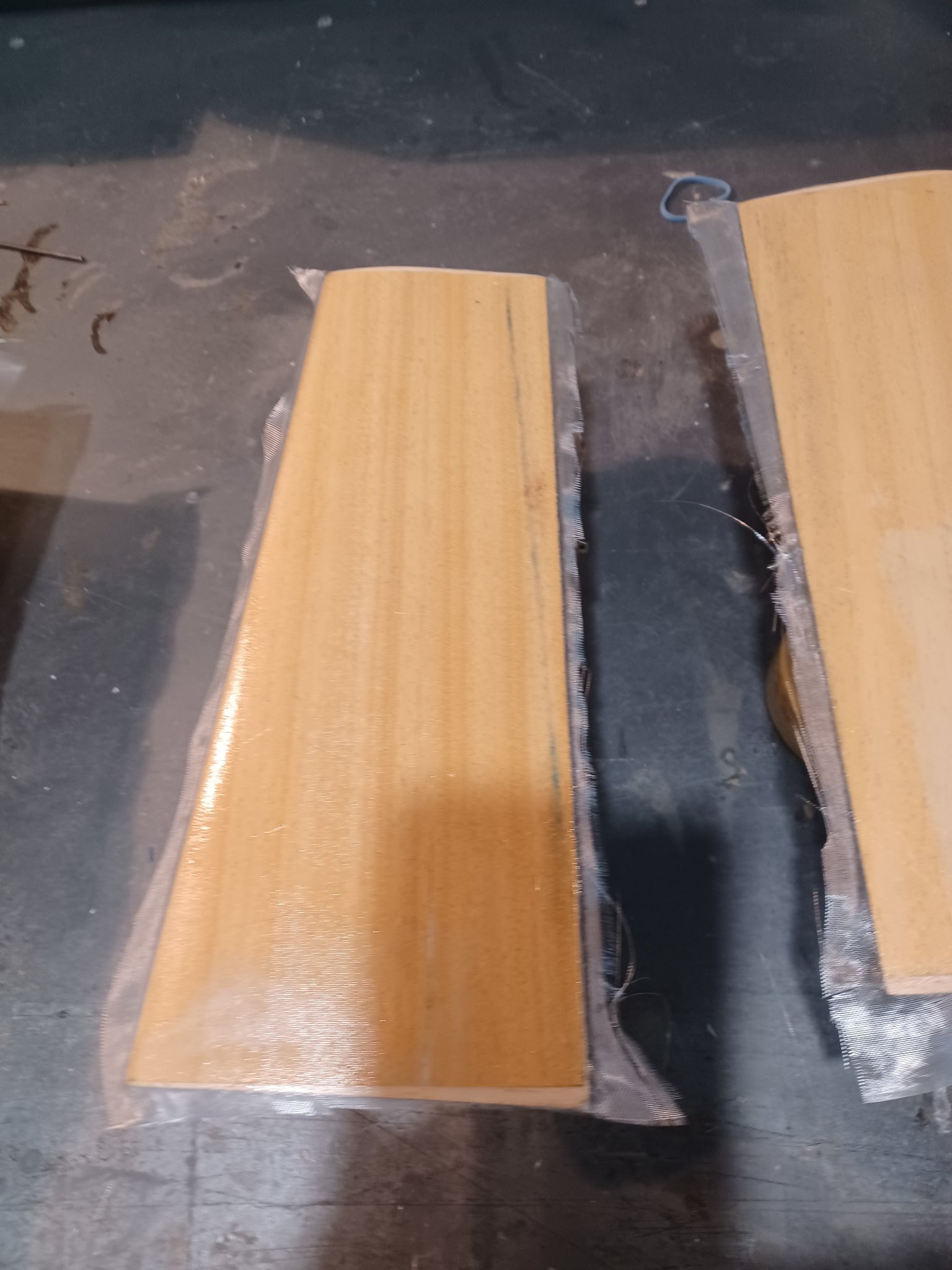

ON SE LANCE DANS LE MAROUFLAGE
J'utilise un petit rouleau (pour vernir, bas cout) pour étaler la résine
pour une face sur l'ensemble des trois éléments, j'utilise 14grs de mélange (10grs de résine et 4grs de durcisseur)et je peux vous dire qu'il m'en reste en fin de marouflage
La résine est une résine lente(POTLIFE de 110 minutes) cela me permet d'être cool pour bien enduire le tissu
elle est mélangée dans un pot assez profond, je la laisse reposer un peu et je la remélange encore c'est prêt
Pas de dilution ,car cela casse les qualités techniques de la résine
Passage de la résine sur les empennages, on étale avec le rouleau

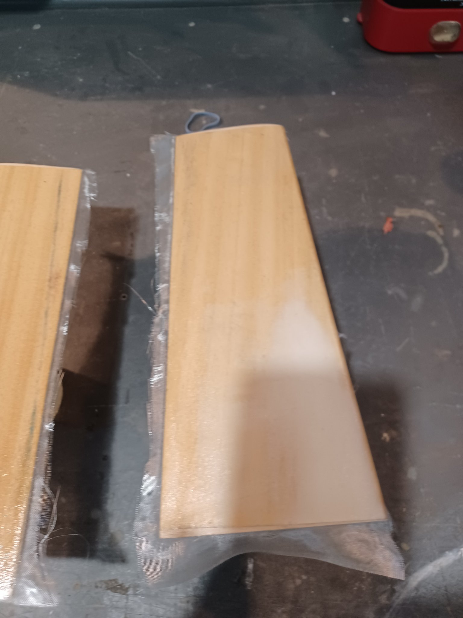

Ensuite pose des tissus, vérifiez qu'il n'y a pas de saleté sur la surface à maroufler
C'est un opération délicate car souvent le tissu colle à la surface
Le tissu pompe la résine et devient translucide rapidement
tirer le tissu avec le rouleau très doucement du bord de fuite au bord d'attaque
Dans les angles ,petits coup de ciseaux pour parfaire les arrondis
Le rouleau vous permettra d'étaler correctement la résine partout sans excès voir de retirer un peu de résine s'il y en trop C'EST FINI ,ON ATTEND QUE CELA SECHE (pour ma part environ deux jours)
ON PASSERA AU DESSOUS PLUS TARD

On recommence les mêmes opérations
coupe des bavures, j'utilise une cale à poncer pour faire les bords propre sans bavure
retrait du scotch
ponçage léger de la surface à enduire pour éviter les traces de scotch
pose du scotch sur la face non travaillée (éviter les bavures de résines)
on pose de la résine et du tissu
Pour info sur les surfaces déjà enduites et dure cela représente 2grs par surface de plus
On attend que tout durcisse bien
Ensuite ponçage très fin pour apprêt et peinture
