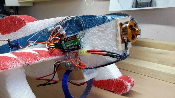

Lors de l'indoor de samedi 27 01 2018, Luc a vu son moteur s'arrêter, l'hélice tournant faiblement avec des saccades.
C'est le cas typique d'un des 3 fils du moteur coupé.
Nous avons trouvé la coupure, j'ai fait une soudure sur place, mais de nouveau le fil s'est encore coupé à un autre endroit.
Luc ne se sentant pas capable, je lui ai pris l'avion afin de le dépanner.
Et voilà le travail
Ce Magnim a beaucoup été recollé avec beaucoup trop de colle chaude et surtout la cause des coupures de fils viennent du collage des fils avec cette colle. J'ai sorti au cutter pas mal de surplus de colle pour alléger.
Immanquablement les fils cassent au point de colle par les vibrations et les chocs.
Pour fixer les fils, il faut utiliser un lien qui permette une certaine liberté de mouvement.
Ici j'ai utilisé un bout de paille jaune pour maintenir les fils du moteur.
Les antennes du récepteur étaient aussi collées, grave erreur.
J'ai dénudé du fil électrique rigide en 2,5mm2, et utilisé les bouts de gaine pour maintenir les antennes.
Cette astuce des gaines de cables électrique est aussi valable pour faire des guides de commande rigide à pas cher.
Le système de fixation de la batterie était explosé, j'ai sortie un bon paquet de colle chaude et installé 2 attèles en CTP 1mm pour renforcer le fuselage.
J'ai recollé le longeron carbone dans l'intrados de l'aile, celle-ci, plus assez maintenue, commençait à se déchirer.
Avant travaux la cellule pesait 233gr, avec mes réparations nous sommes à 238gr, 5 gr de plus est négligeable.
La leçon du jour est de ne jamais coller directement des fils, çà va casser à brève échéance.
Et c'est valable en indoor mais aussi pour des modèles plus gros.
Bon vols à Luc pour samedi prochain.
Nota: j'ai testé le moteur, il tourne rond !

Finalement j'ai monté ce prototype pour l'écolage.
Il a volé tout samedi dernier en écolage aux mains de 2 jeunes pilotes.
Ils préfèrent ce modèle léger, facile à contrôler, sain en vol lent, pardonnant beaucoup les erreurs.
Il finira la séance perché au plafond de la salle posé sur un chauffage !
Tous les collages sont fait à la colle polyuréthane (PU) facile à mettre en œuvre, légère, un peu souple même totalement polymérisée.
Cette colle adhère bien à l'EPP en moussant dans les anfractuosités de la matière.
les servos sont les seuls collés à la colle chaude permettant un échange facile si besoin. Sur ce modèle le premier servo de profondeur, tout neuf, "broutait" , vite changé en modèle plus costaud.
Pour augmenter la garde au sol de l'hélice, le moteur est monté en haut du couple moteur en CTP3mm.
La batterie est fixée par du Velcro et sécurisé par une bande.
Les commandes de dérive et profondeur sont réalisées avec 25cm de jonc carbone 2mm avec un morceau de trombone en Z coté guignol, droit coté palonnier de servo et bloqué par un mini domino.
Les morceaux de trombone sont fixés au jonc carbone par de la gaine thermo et sécurisés par de la cyano.
Le trou sur l'arrière du fuselage me sert à stocker l'avion pendu dans l'atelier, position où il prends le moins de poussière !
Le longeron en tube carbone 4/2mm est collé dans la saignée prévue à cet effet.
Pas de jonc dans les trains, je n'en avais pas !
Il manque les patins en mousse de velcro sur les trains pour faciliter la glissade de l'avion sur le parquet de la salle.
