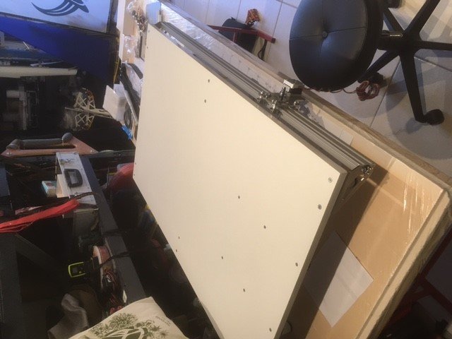

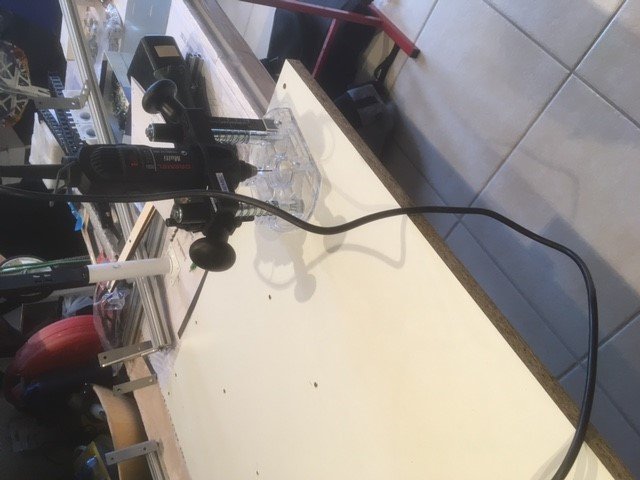

Pour le panneau de mélaminé, Mr bricole Clermont botte en touche.
il me faut 110cm sur 70cm.
LR à Béziers tient la route et me découpe ce qu'il faut, là où il faut! En 18mm d'épaisseur.
Avec les champs latéraux collables au fer à repasser...
La qualité du kit tient la route, c'est du haut de gamme!
Et les explications et photos sont adaptées, même pour les mous du bulbe.
Les trous dans le mélaminé sont fait à la mortaiseuse pour ne pas partir en sucette et éclater l'autre côté.

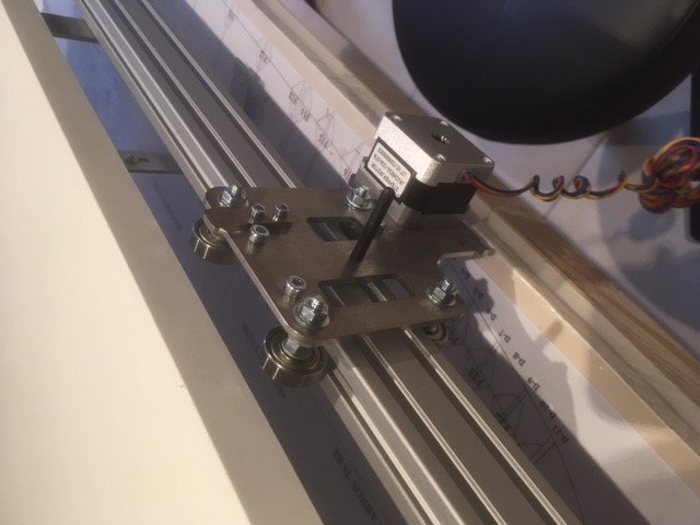

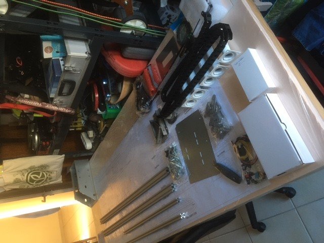

On continue le montage:
Il faut bien une bonne journée et demie pour monter le bazard!

Le montage est fini depuis ce matin, tout est nickel!

La MC4X a migré pour quelques semaines dans l’atelier de MJ.
Après quelques tâtonnements, Chamy et moi nous avons mis en route la machine et calibré quelques matières, polystyrène et styrène extrudé.
Reprise de l’equerrage d’un bras, ponçage des chants du plateau, réglage fin de la position basse du fil sur le plateau, réglage de la butée du X1 pour un fil parfaitement parallèle à la largeur du plateau en position initiale.
Images de quelques mise en forme de chutes pour se faire la main.
L’état de surface des coupes est superbe
