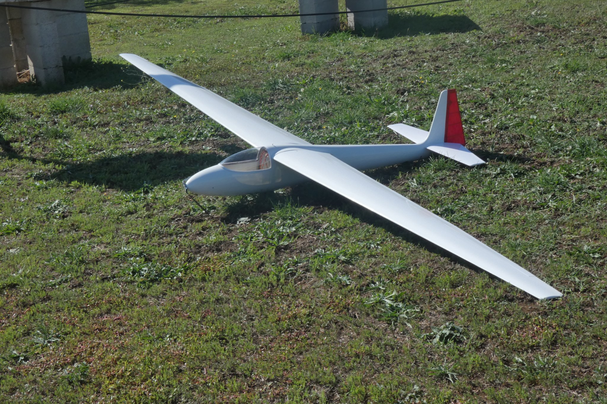

La photo traditionnelle avant tout premier vol.
Il manque quelques décorations.

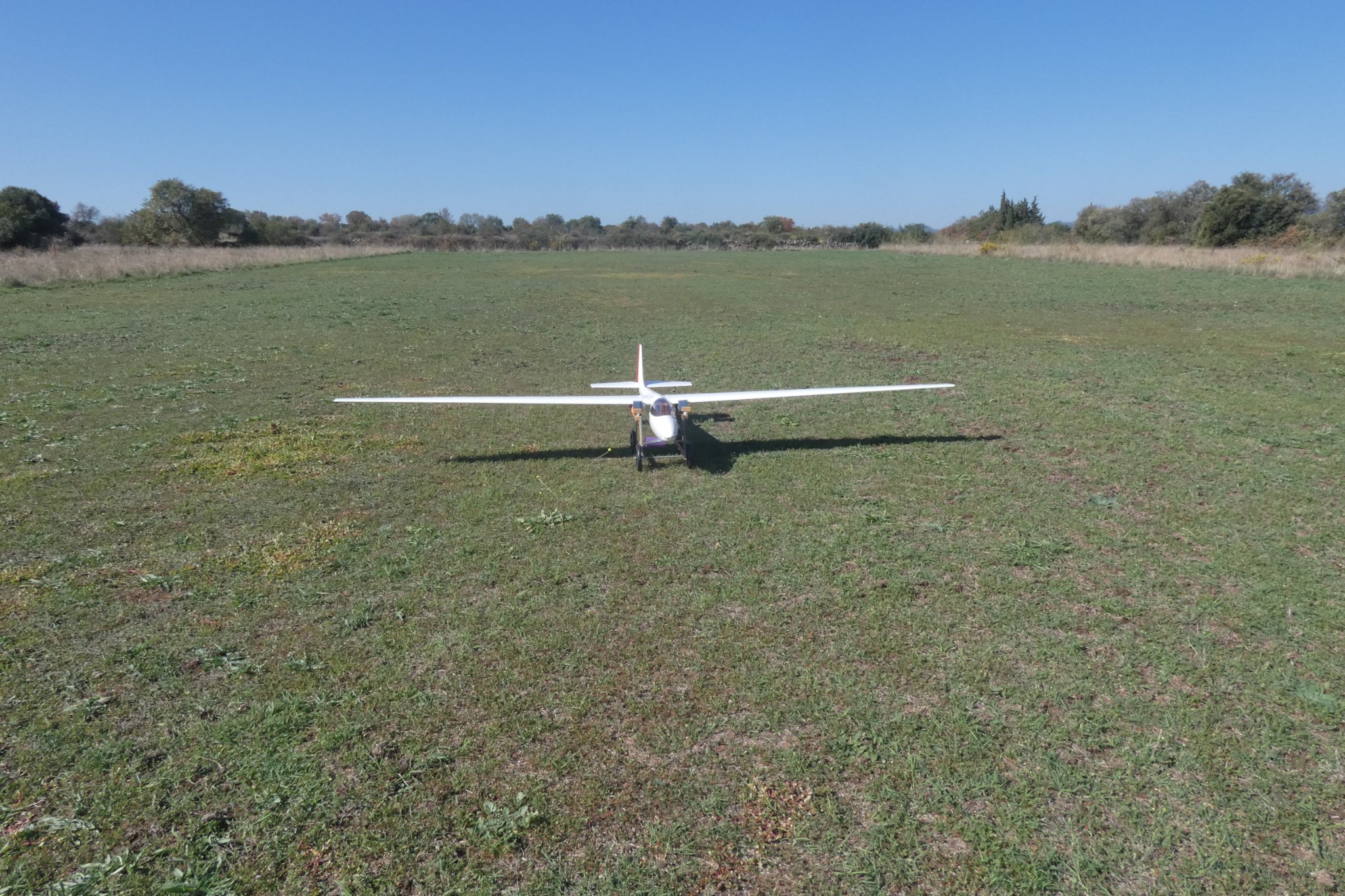

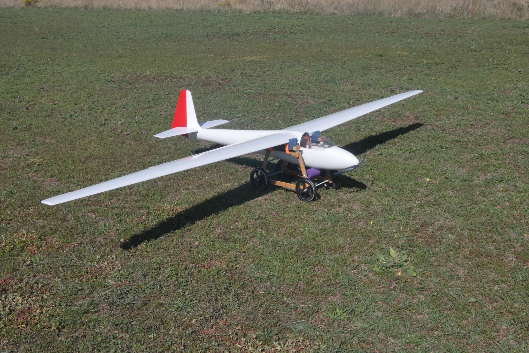

le vent est sud, installation sur le chariot modifié
- P1010103.JPG (808.8 Kio) Consulté 8076 fois
Après ultime vérification des débattements, on va mettre les gaz...
- P1010105.JPG (728.85 Kio) Consulté 8076 fois
La puissance est un peu juste, le planeur roule sur 30-40m et finit par décoller de lui même.
