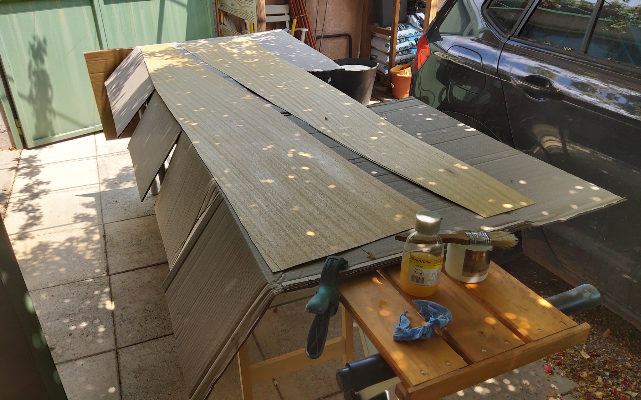

Passage d'une couche de bouche pore sur la face interne des feuilles de placage.
Ceci pour limiter la quantité de résine donc le poids, le bois brut pompe la résine.
C'est fait en extérieur car les vapeurs sont fortement nocives.

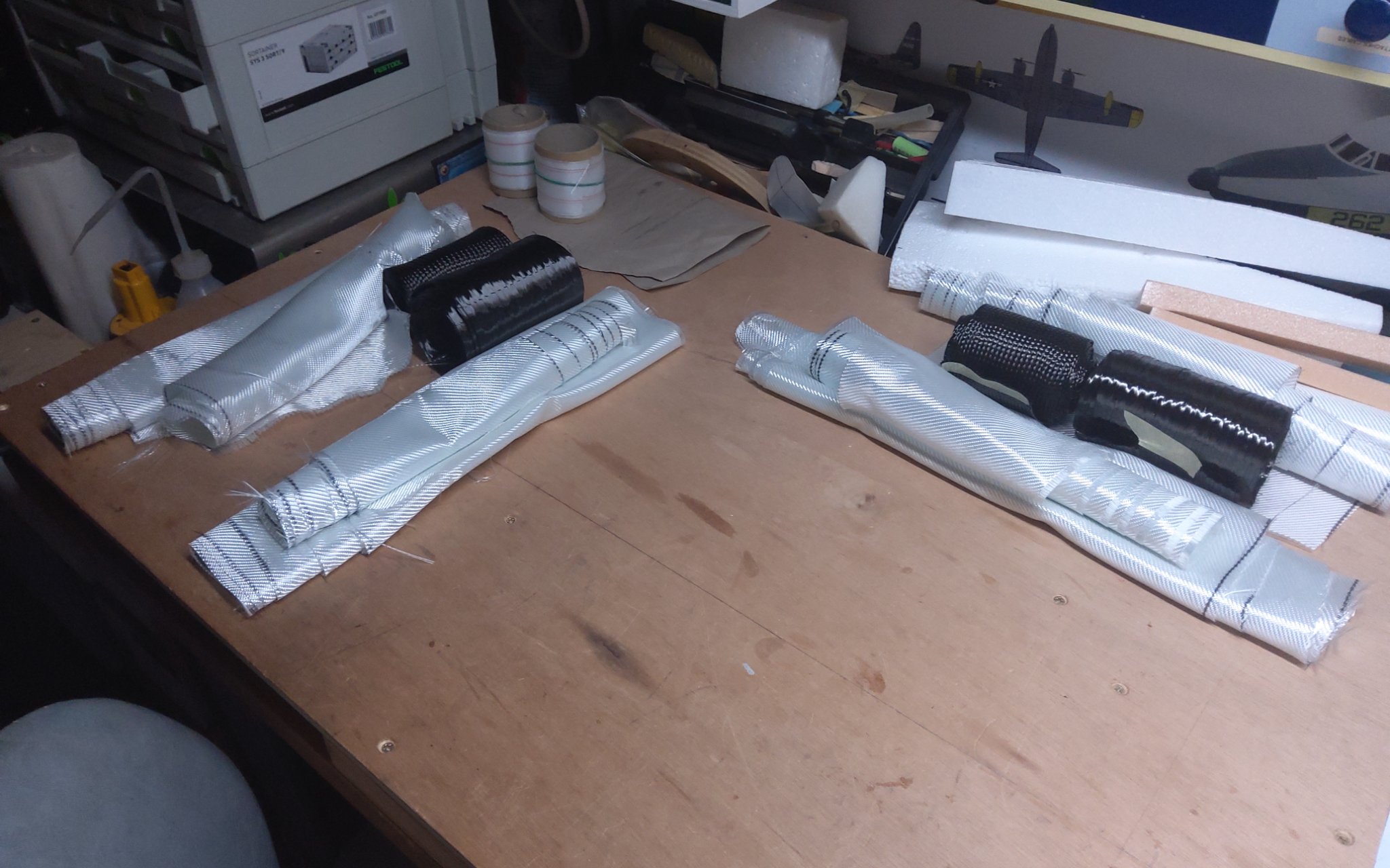

Les tissus sont prêts, il y en a 305gr par aile, et en principe autant en poids de résine est à prévoir.

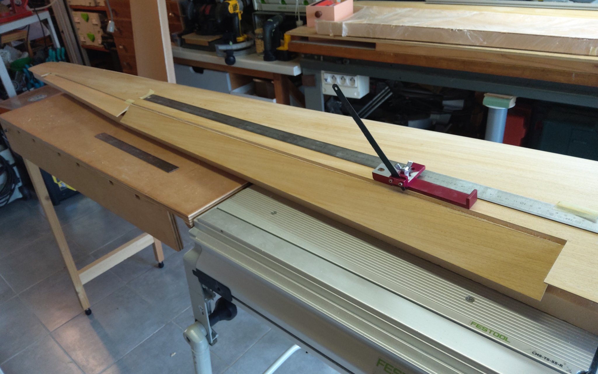

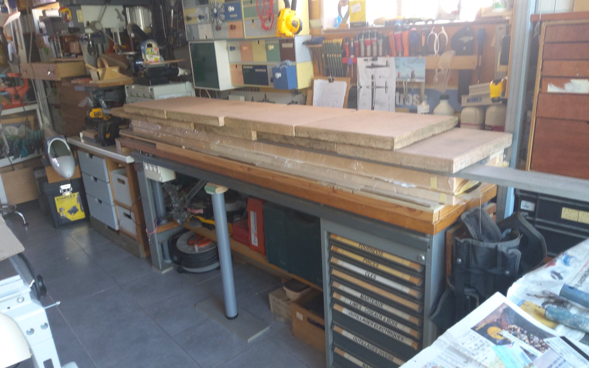

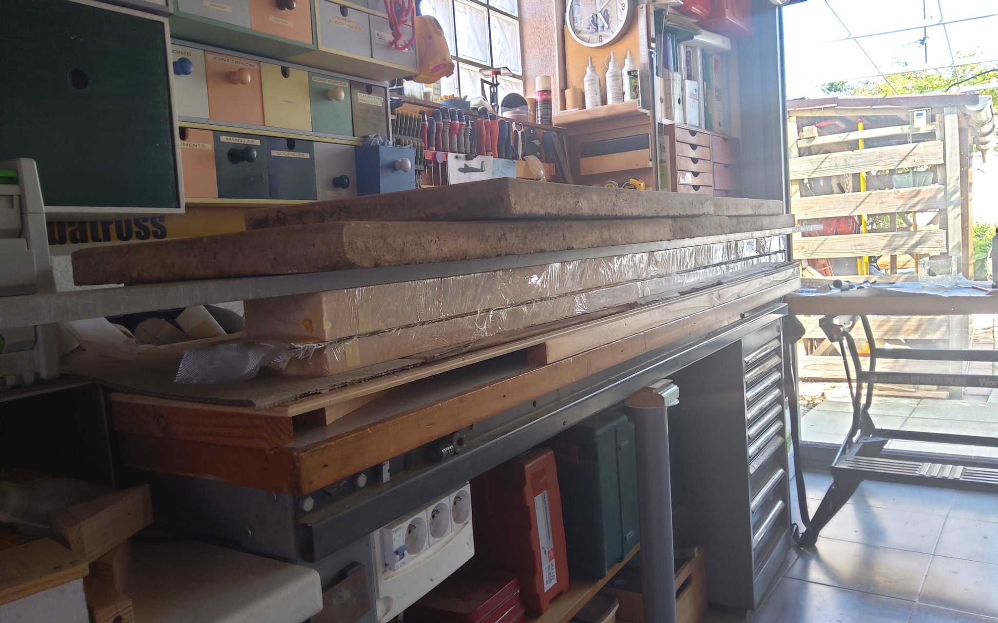

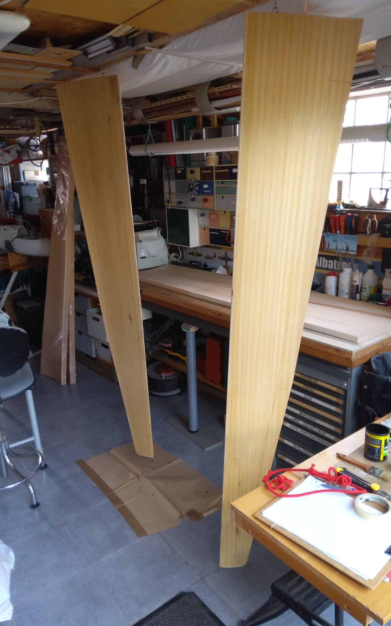

Comme mes sacs à vide sont trop petits, on passe à une autre formule, aile par aile.

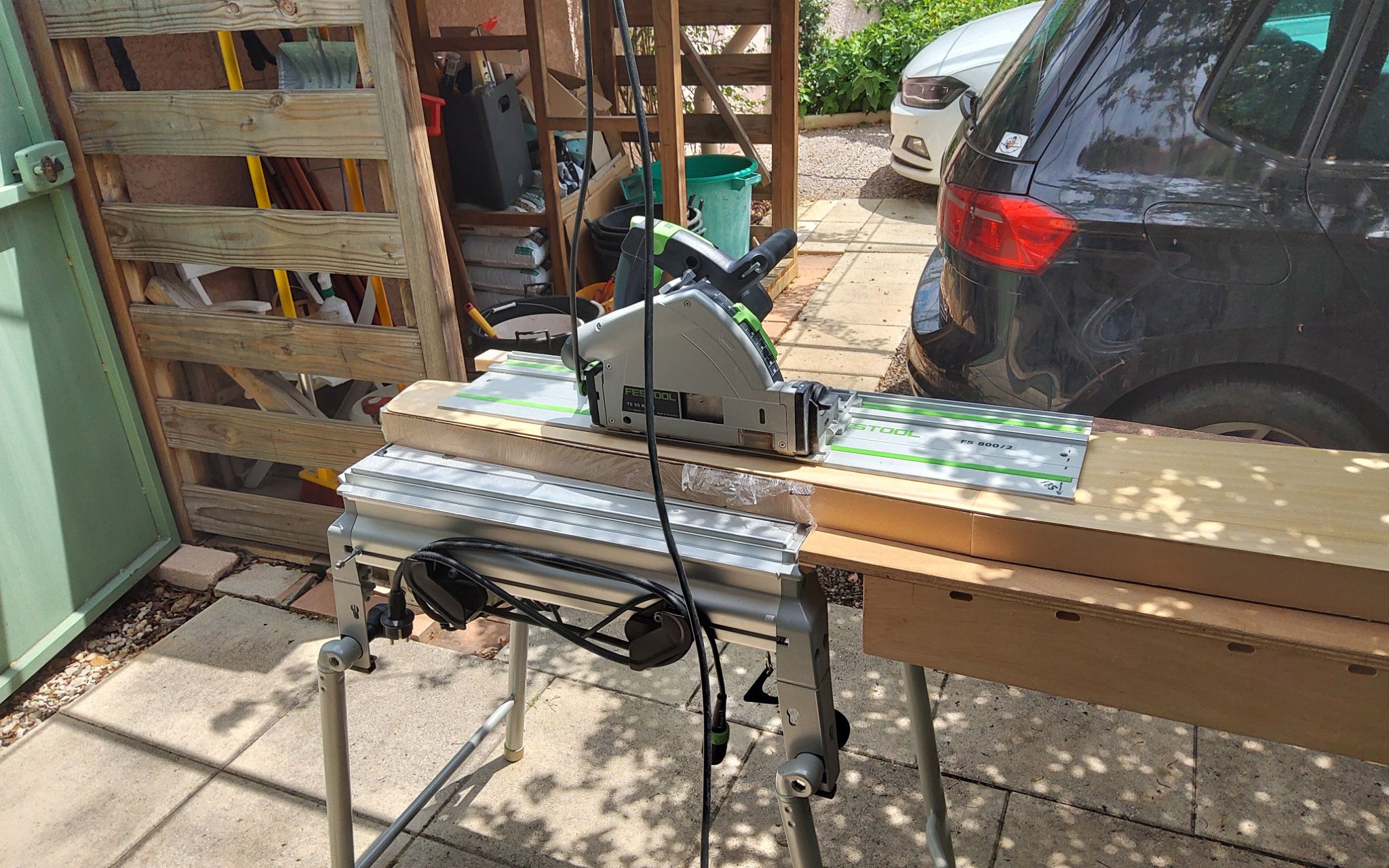

Qui a dit que le modélisme n'est pas sportif: 9 dalles de 14,4kg chacune à déplacer, cela fait du poids !
Petite erreur de placement, sans grosse conséquence, la déformation ne va pas être visible
Les charnières en tissus d'arrachage sont maintenues en place avant coffrage avec du ruban adhésif papier.

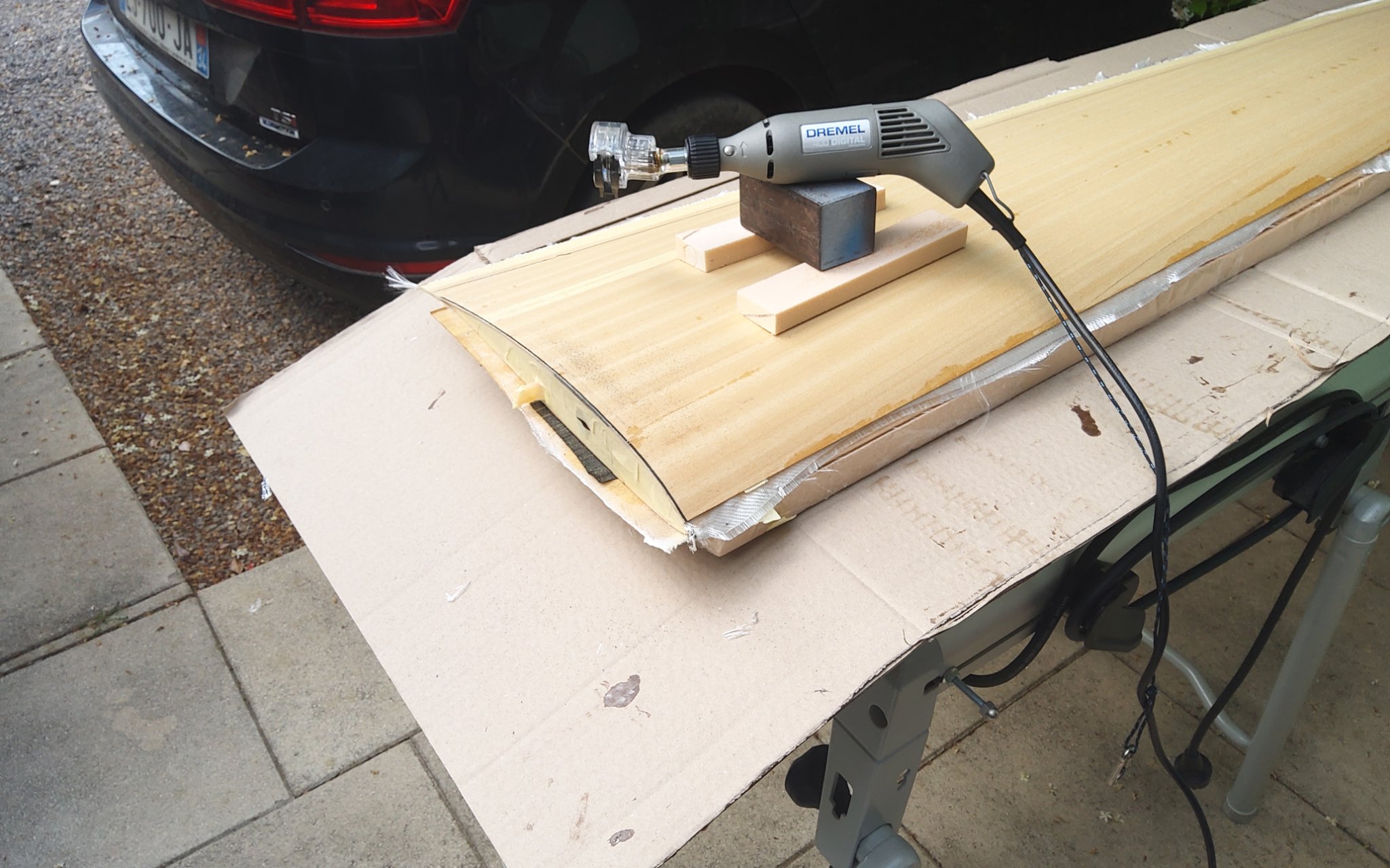

Au bout de 24h de polymérisation sous presse, on attaque la découpe du surplus de coffrage.
L'utilisation de la petite scie Dremel va être écourté, pas assez puissant
On passe à plus puissant...

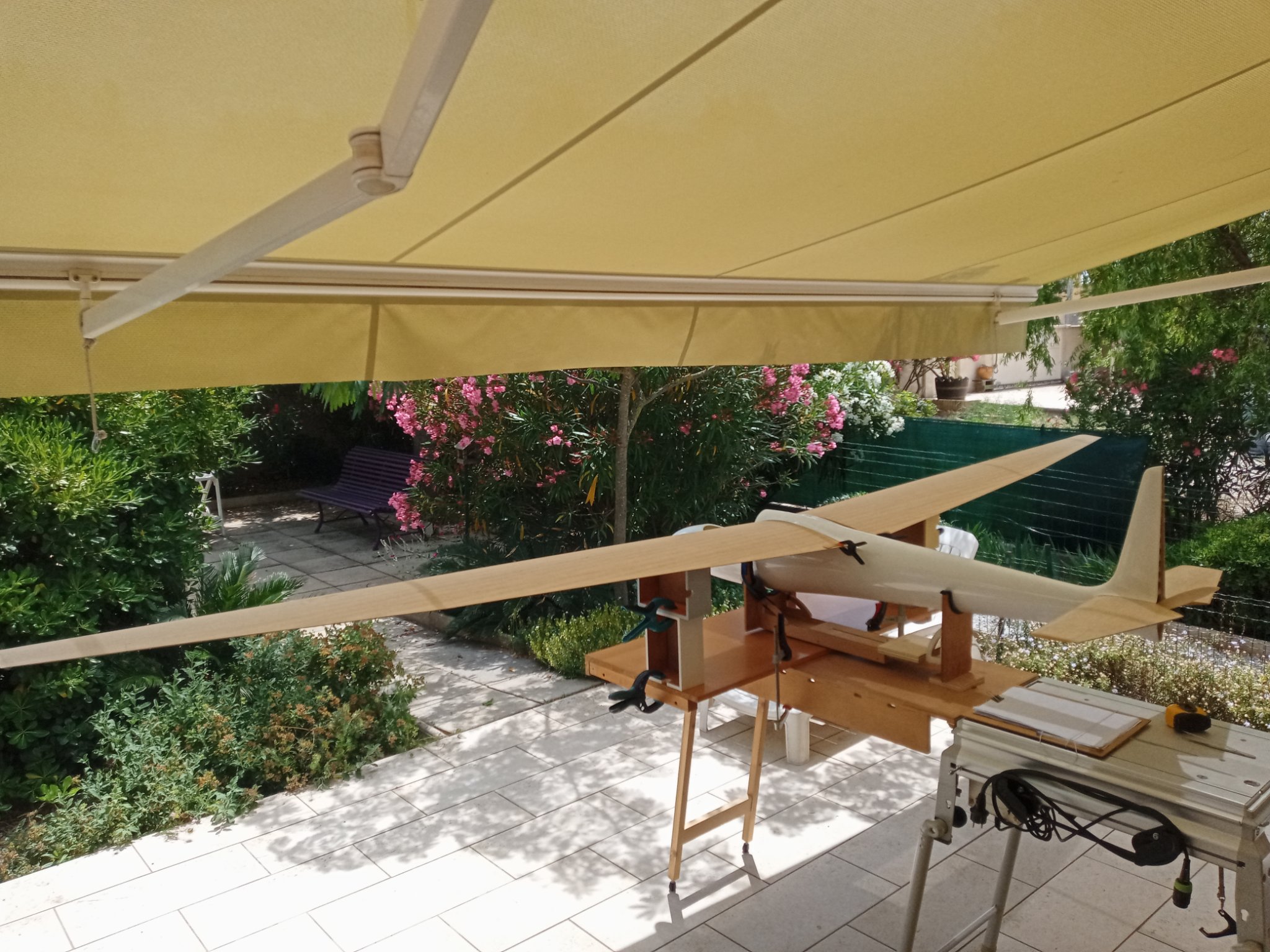

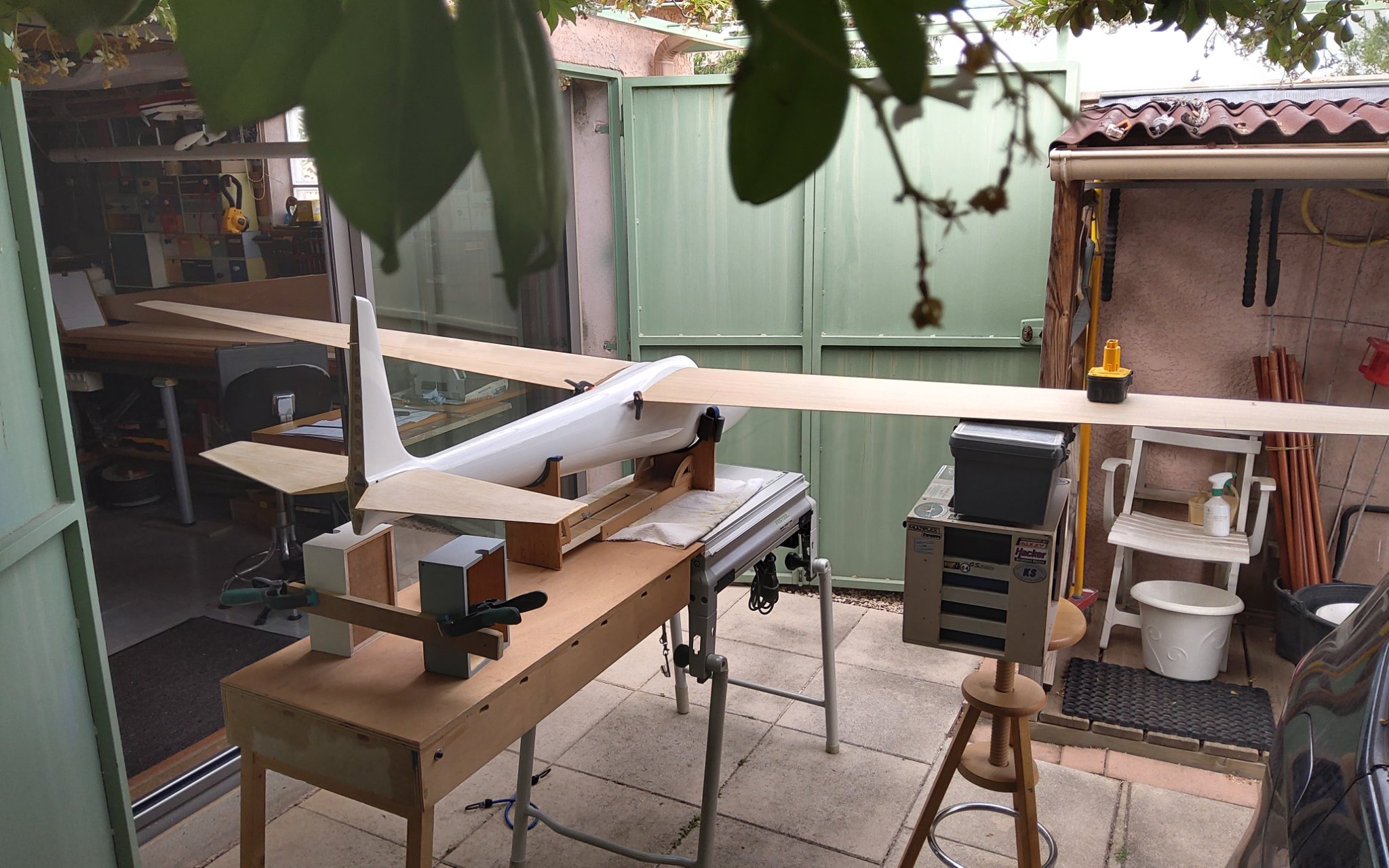

Premier assemblage des ailes, c'est grand 4m !

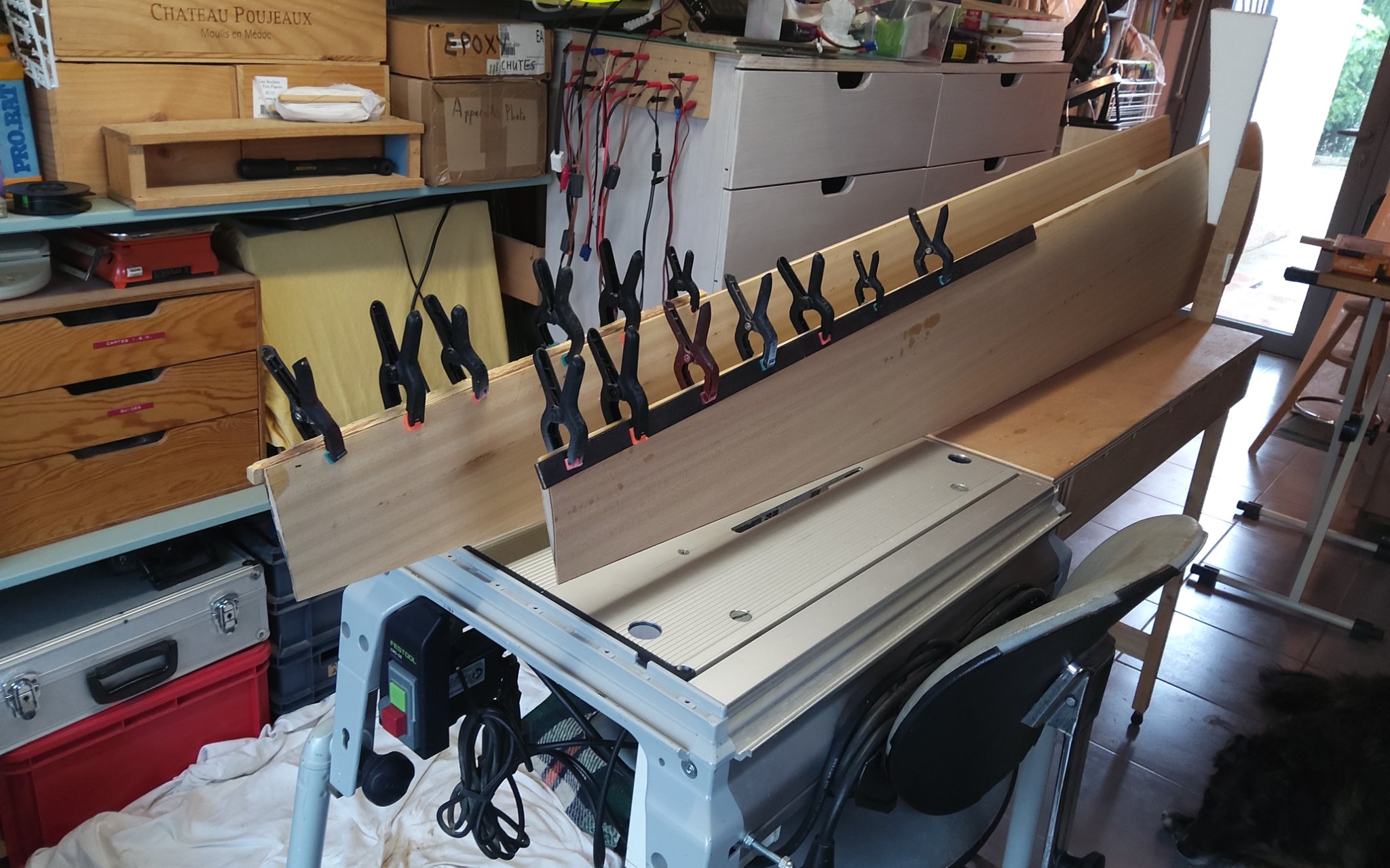

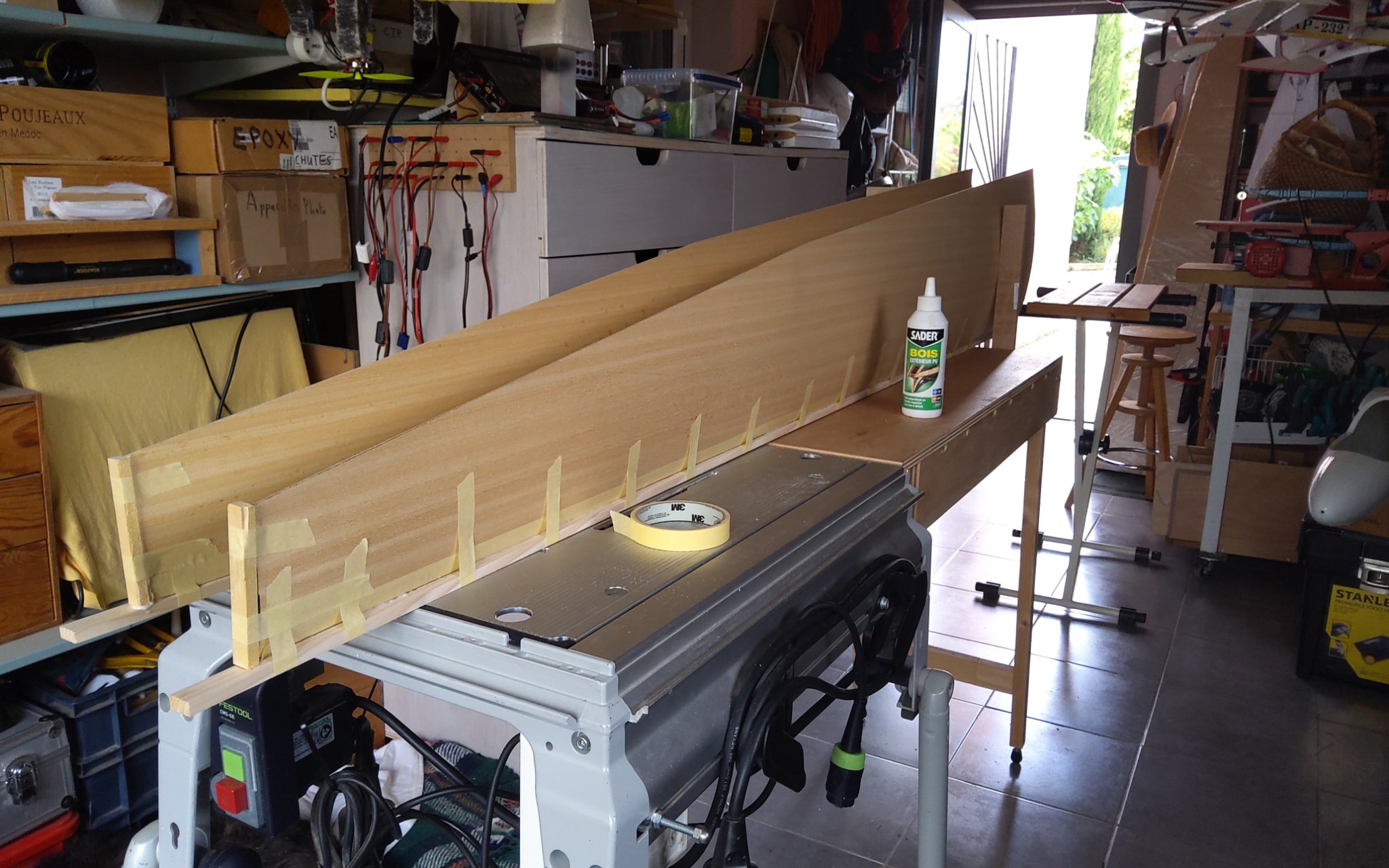

Petite rectification sur le collage des placages
Collage à la PU des bords d'attaque

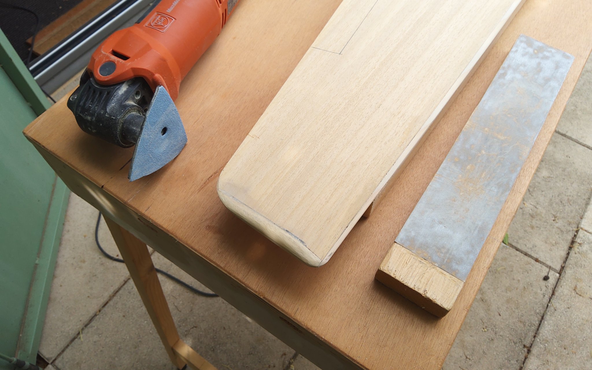

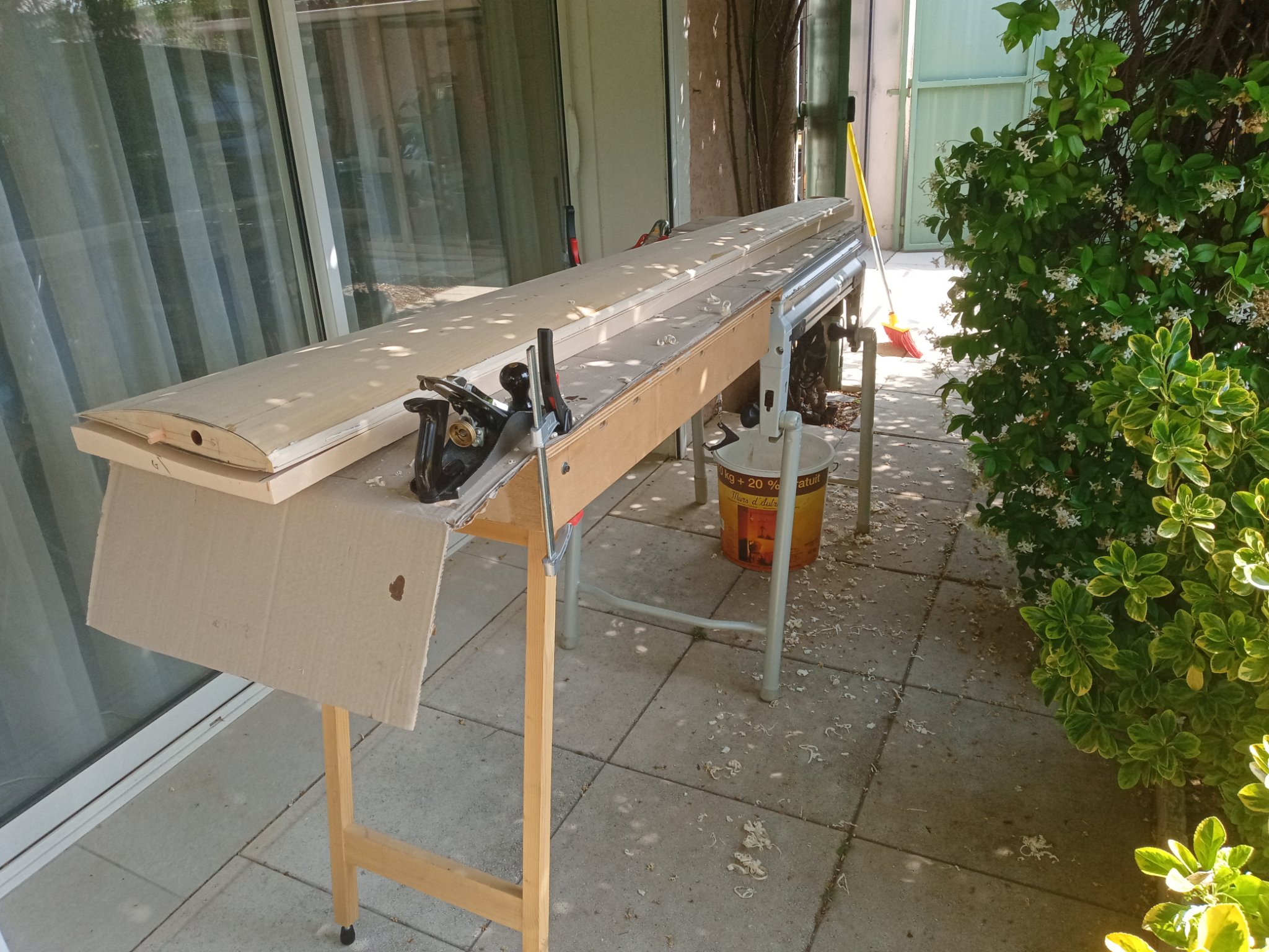

Séance pénible de mise en forme des bords d'attaque.
Utilisation du robot électrique, des rabots manuels, de la ponceuse électrique et des cales à poncer.
Après perçage du fuselage pour le passage de la clé d'aile, vérifications de la géométrie de l'ensemble.
J'ai dû reprendre le perçage du fuselage coté gauche pour avoir une symétrie dans la géométrie générale
Nouveau contrôle, cela semble bon, ou acceptable !
J'en profite pour contrôler le Vé entre stab et aile.
Si je place les stabs dans l'axe des bossages du fuselage, les ailes suivant les karmans j'ai un Vé d'environ 2°.
Cela semble jouable, sachant que le stab est pendulaire.
Le dièdre mesuré serait de 2° par aile.
Collage d'un renfort dans chaque karman pour corriger le trou sur le flan gauche et renforcer le maintient de la clé d'aile.

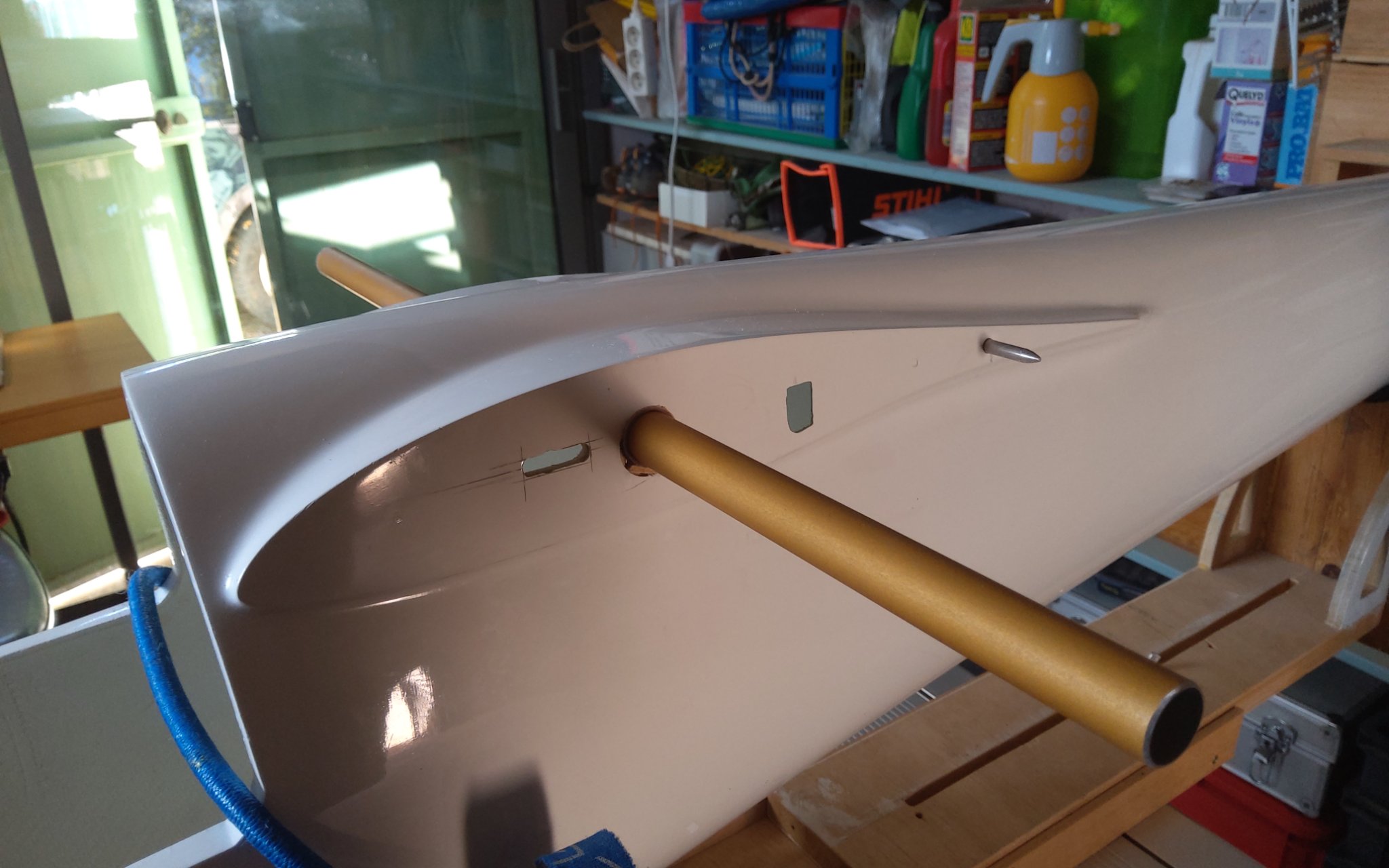

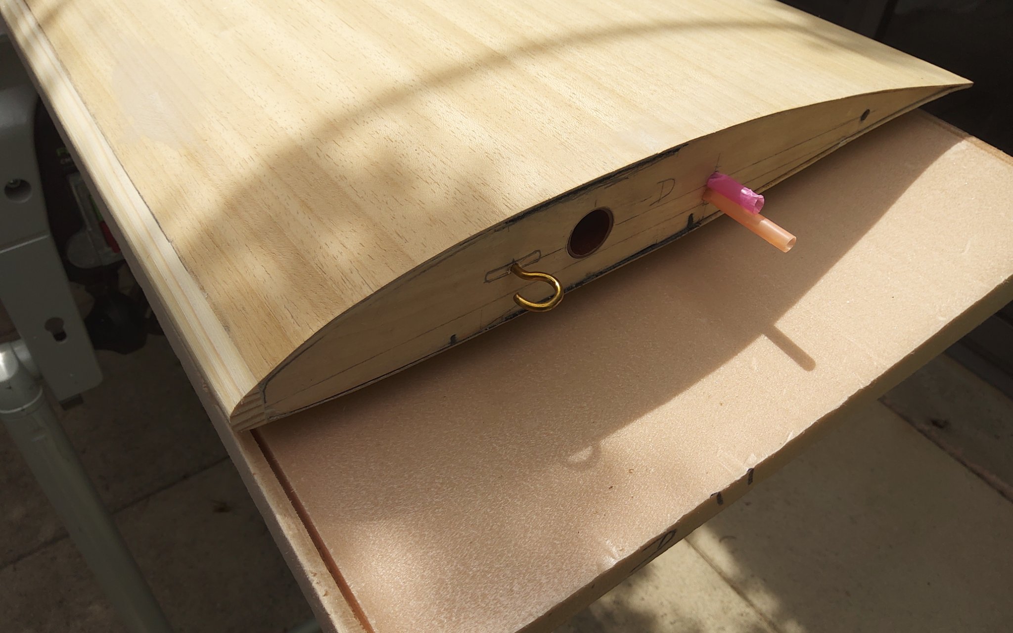

Réalisation des plots d'incidence et du système de fixation des ailes au fuselage par crochets et ressort.

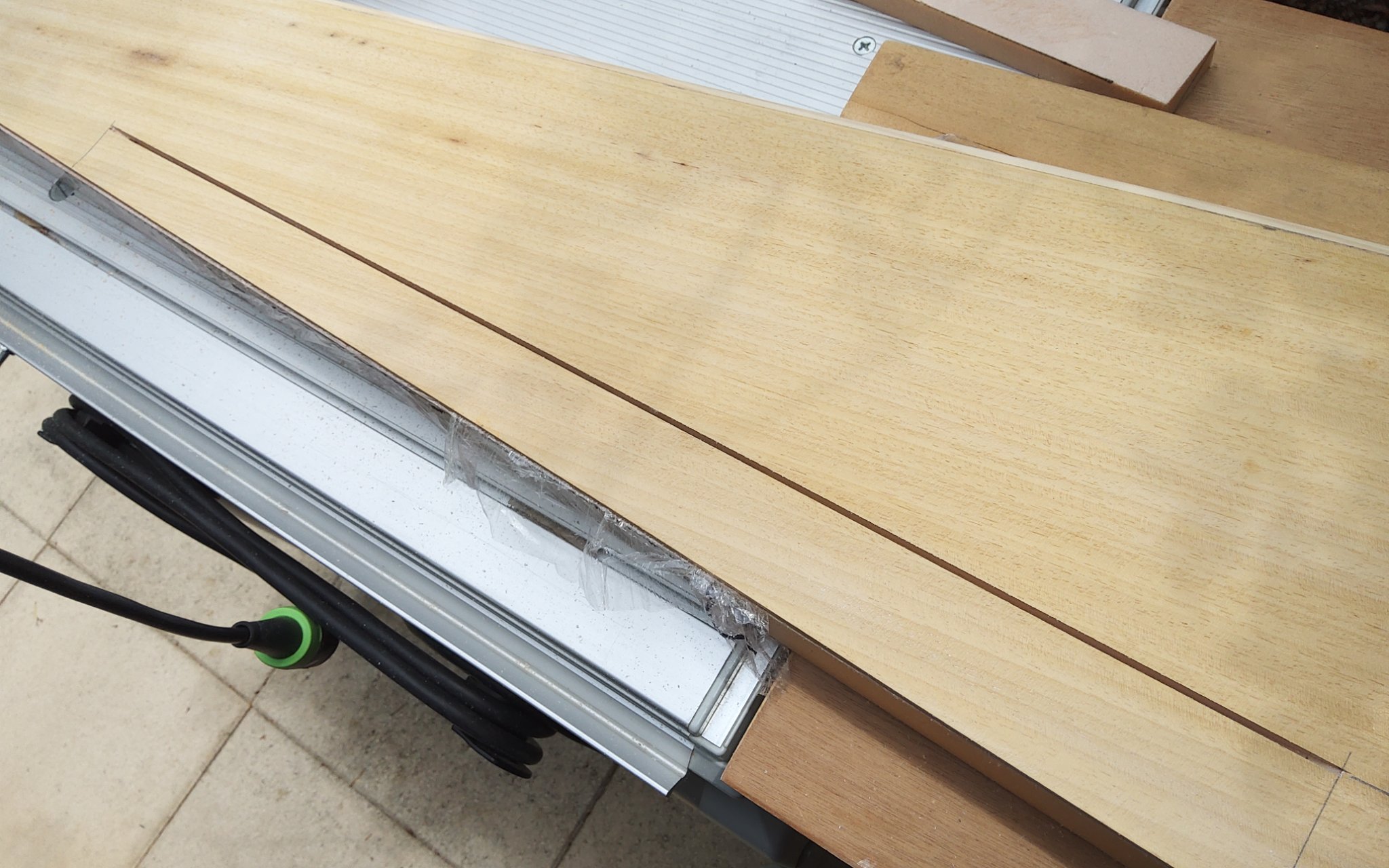

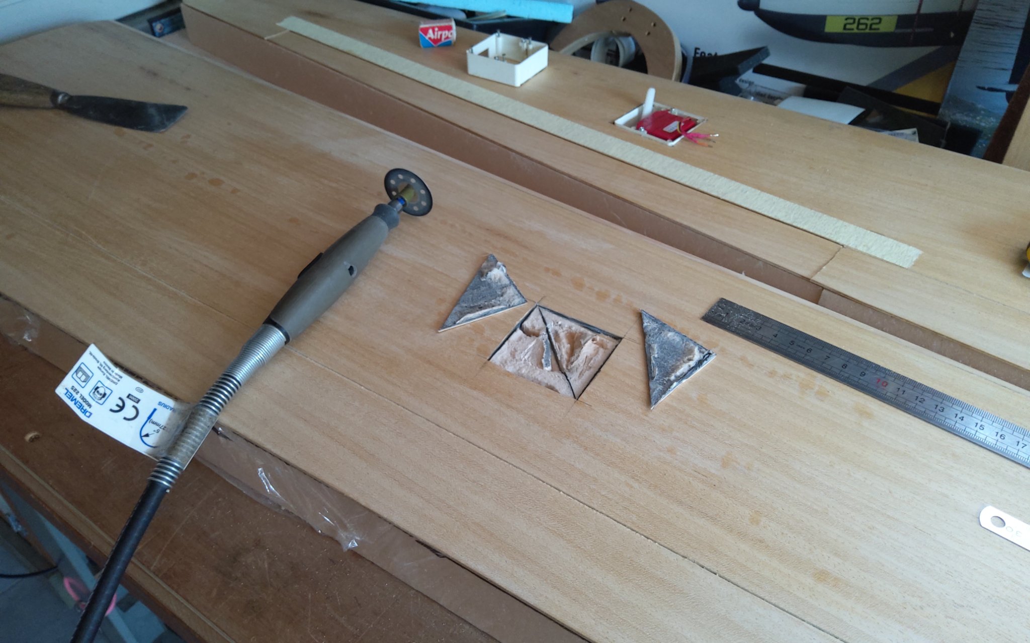

On attaque la découpe des ailerons .

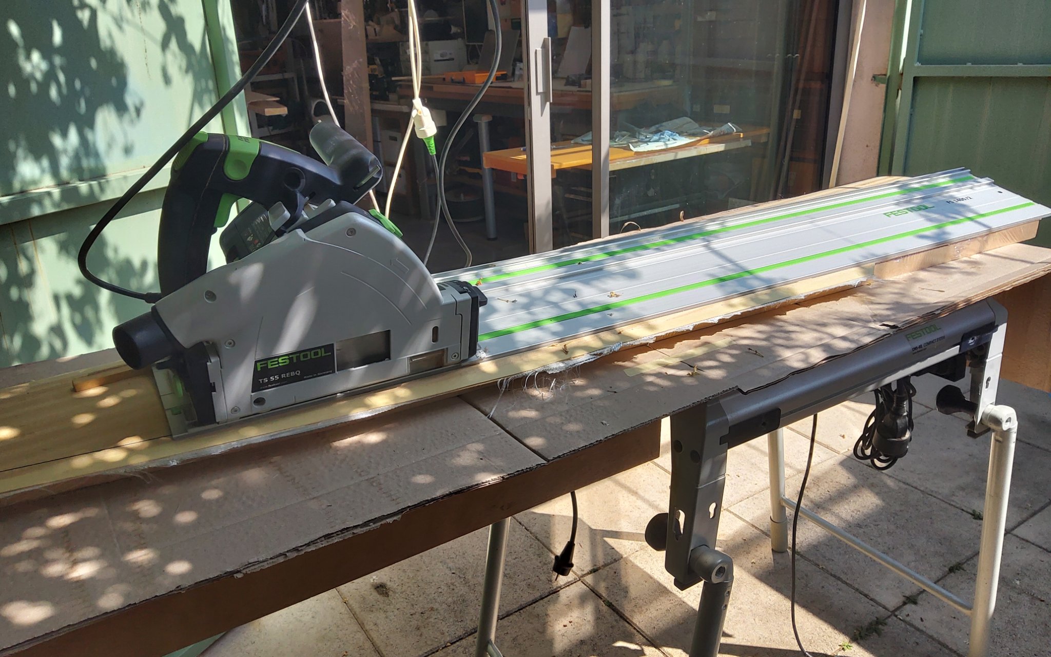

Voulant faire vite avant l'orage, j'ai mal réglé la profondeur de découpe, la lame est passée sur l'extrados. Les charnières par tissus d'arrachage sont fichues. On fera à l'ancienne avec des charnières nylon... :x
Après ma mauvaise expérience avec la scie plongeante, les volets sont découpés avec mon outil pour trancher des lattes de bois.
Des vieilles lames de scie à métaux affutées servent de tranchant.
Je maitrise mieux la profondeur de découpe. Il ne faut pas entamer la charnière en tissus.

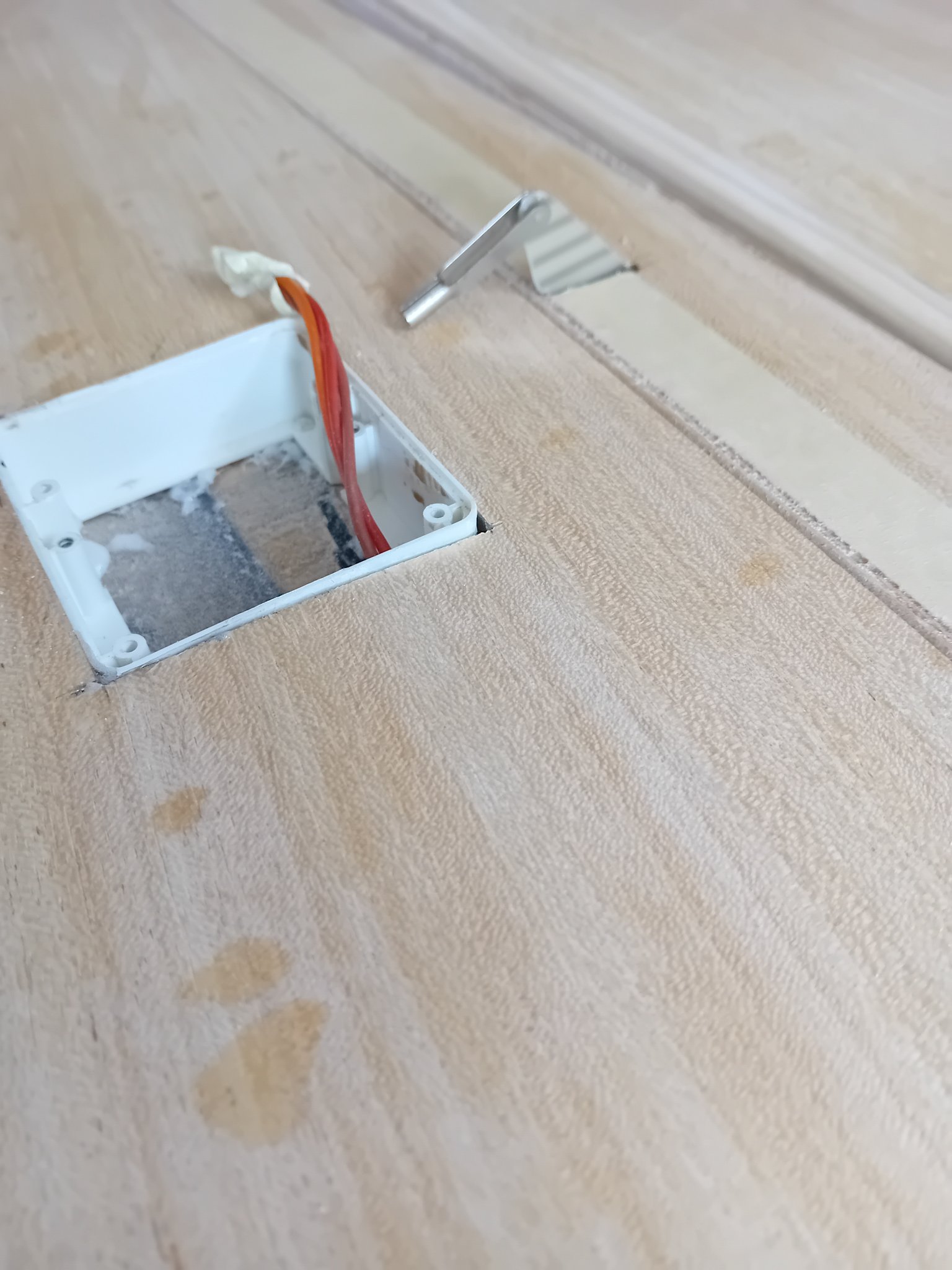

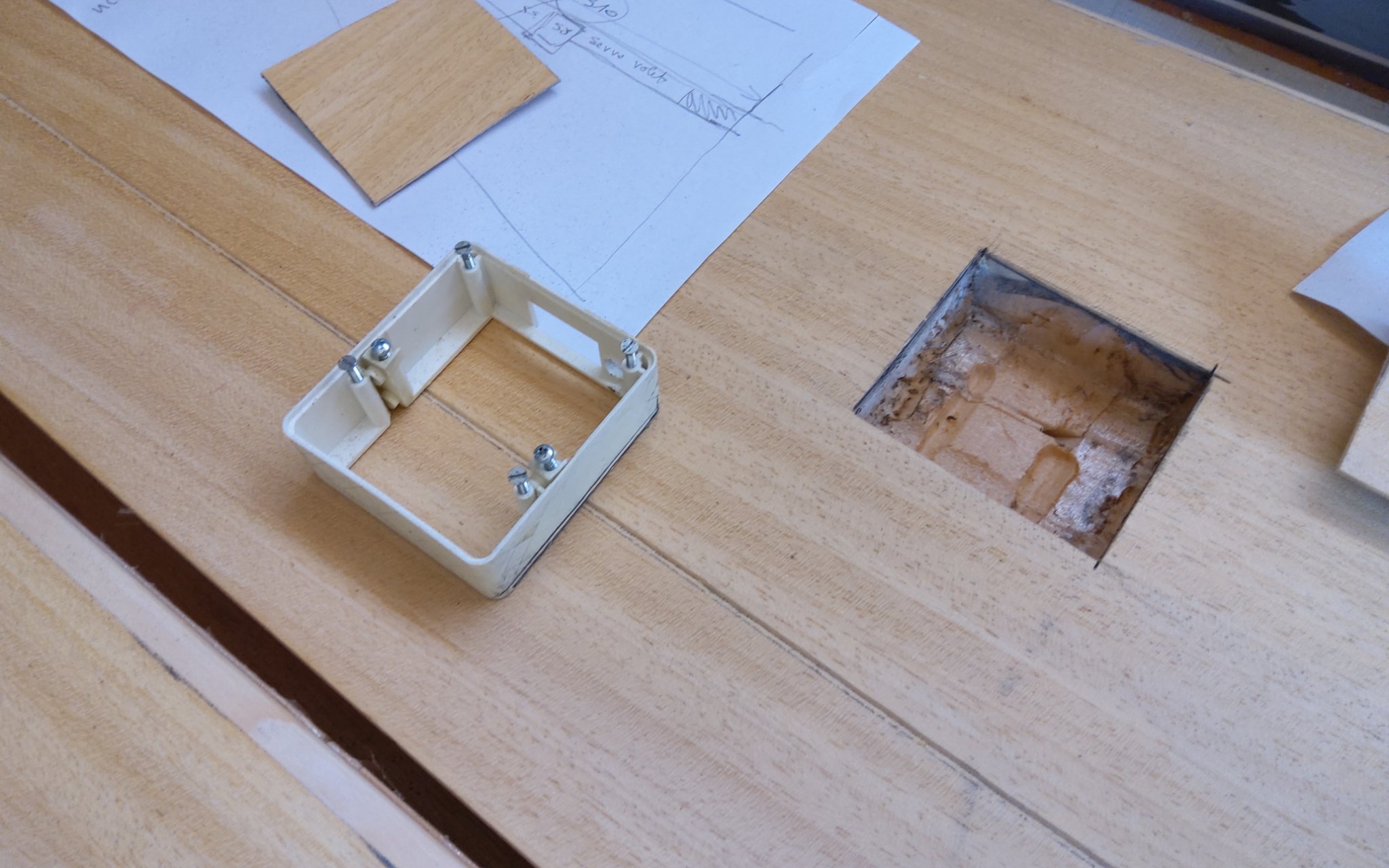

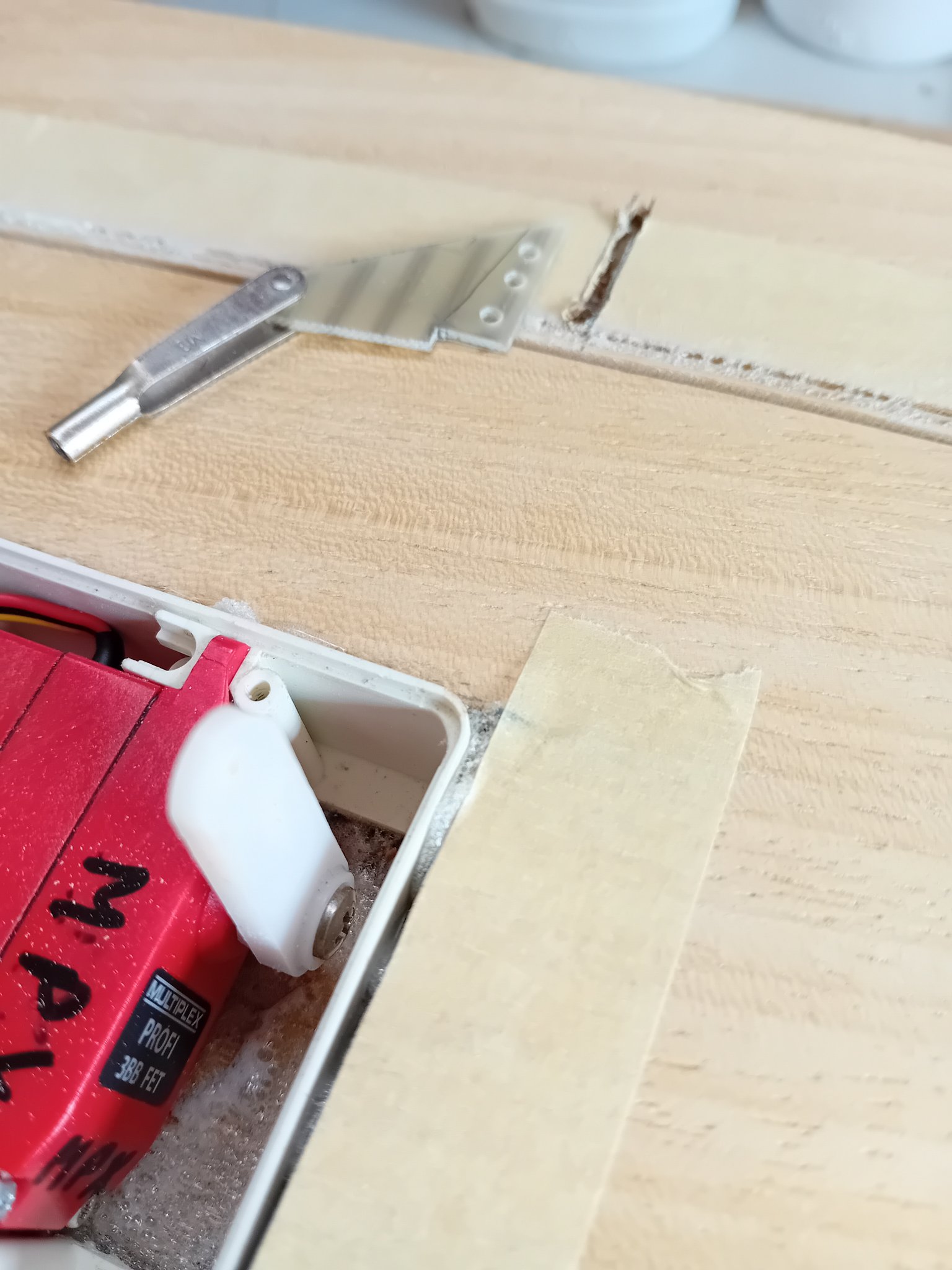

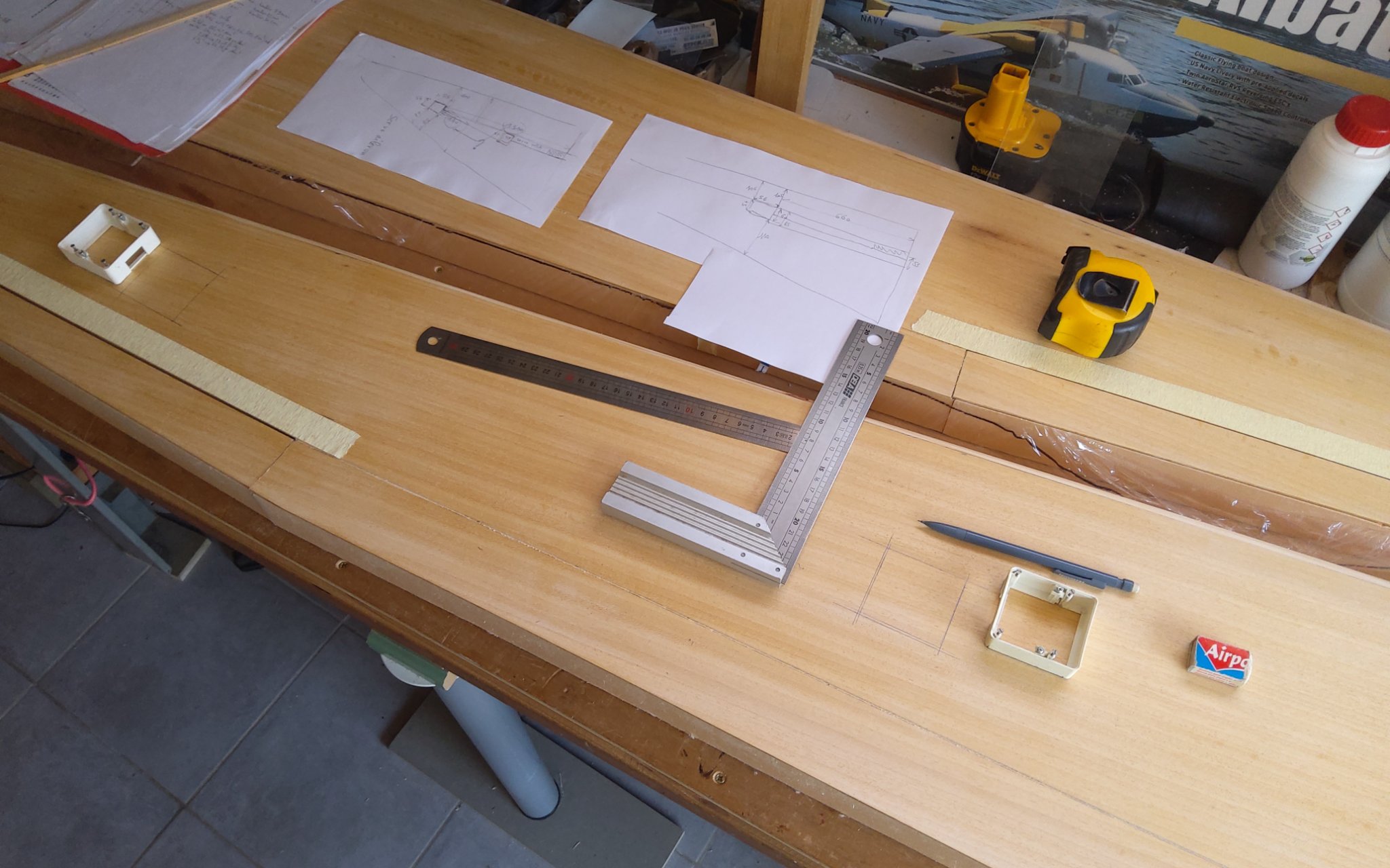

Avec les croquis fait en amont, on recherche l'emplacement des servos
Découpe à la scie diamantée dans les renforts carbone

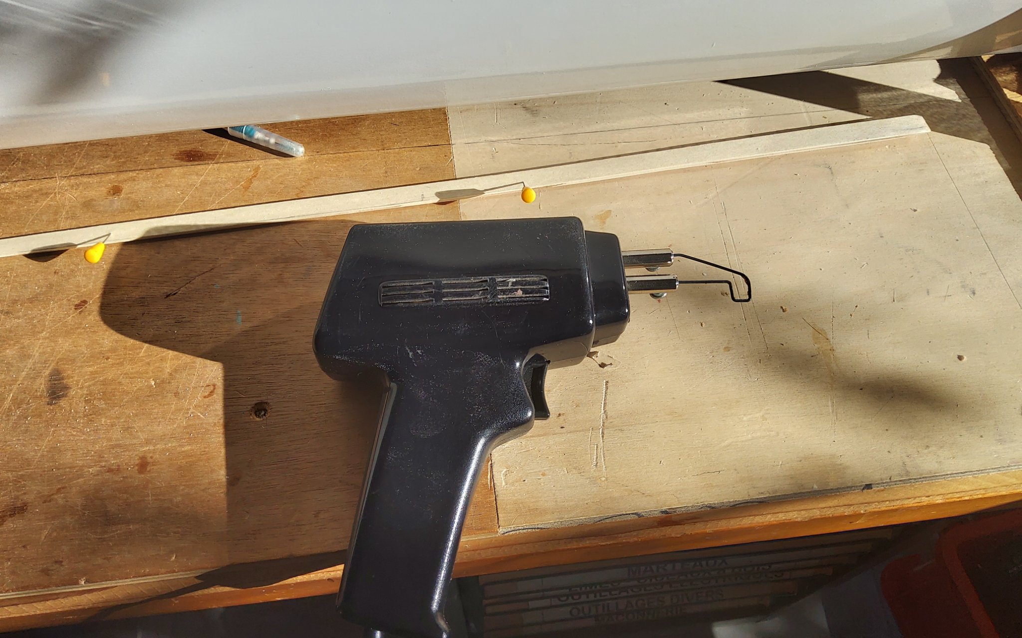

réalisation des emplacements au fer et fil chaud.
Réutilisation des boites à encastrer Multiplex pour le montage des servos.
Dommage que MPX ne fait plus ces accessoires, c'était top !
Passage comme une fleur des câbles grâce aux pailles
Réalisation des palonniers de commande découpés dans des plaques d’époxy.

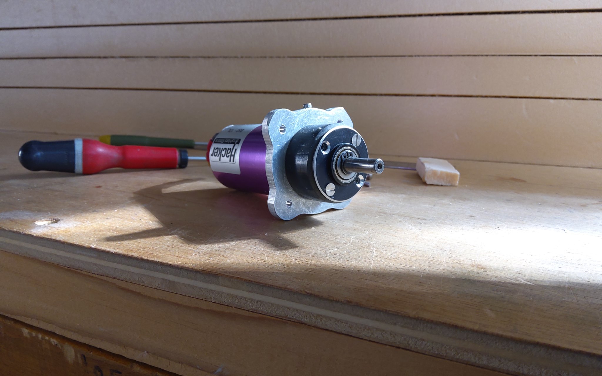

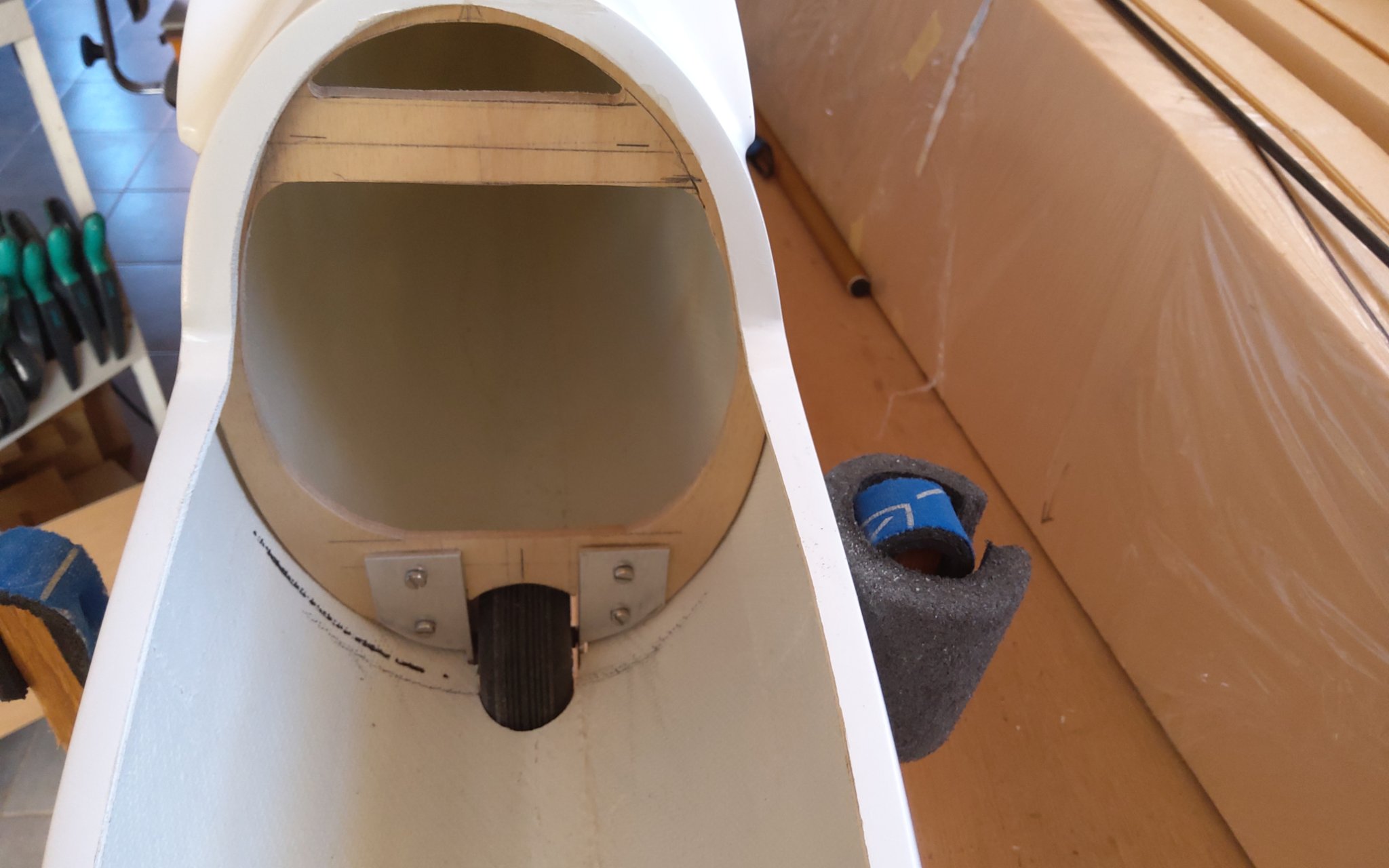

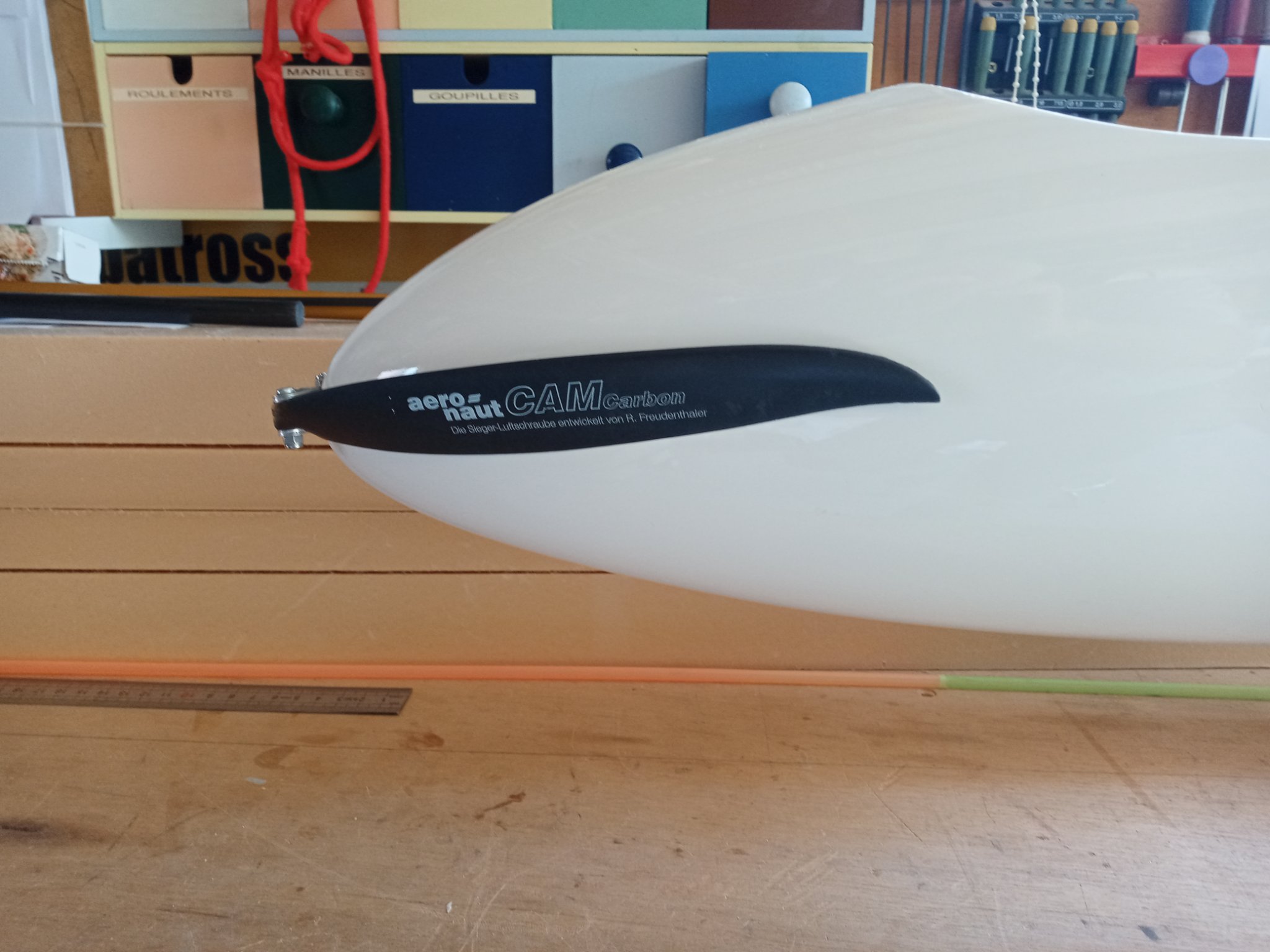

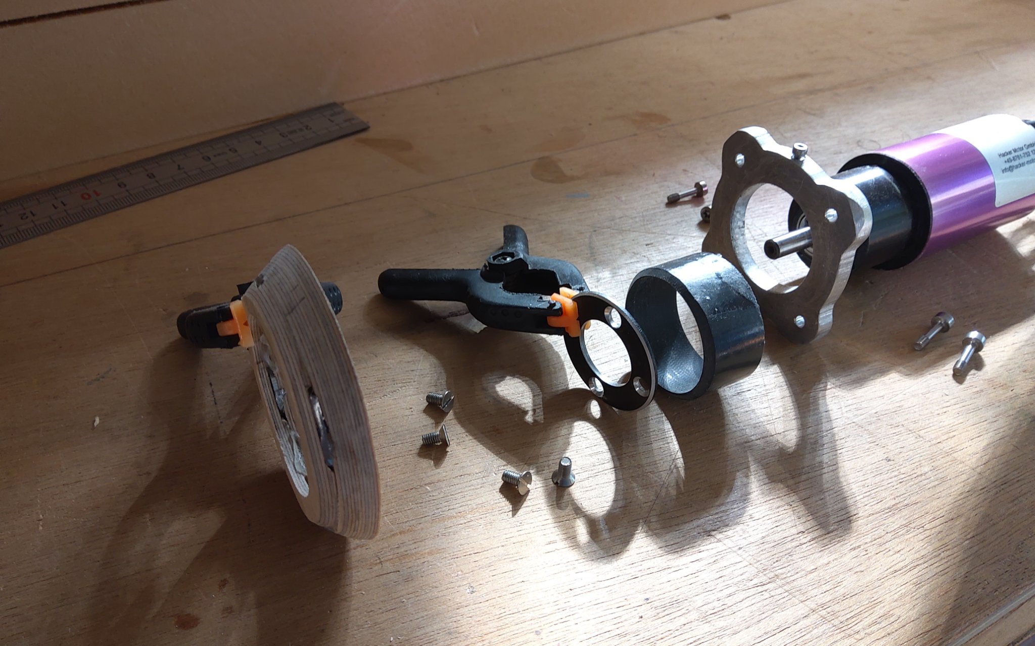

Comme j'ai besoin de poids sur le nez et que je dispose de ce moteur , anciennement en pylône sur mon Ventus 2CM, c'est parti pour son installation.
Ce moteur réducté a une fixation par l'avant. J'ai fabriqué un truc pour une fixation par l'arrière.
Heureusement le nez est bien rond, le réducteur bute dans l'extrémité du fuselage.
Une fois installé, seul l'arbre moteur dépasse de 12mm, juste ce qu'il faut pour le porte hélice.
Et voilà avec des pales 16x8, largement suffisant pour l'envol de l'engin.

Découpe d'un gabarit en carton pour un couple qui va supporter le train.
Je n'ai rien inventé, c'est une idée trouvée sur un forum allemand au sujet du montage du K6 de Top Rippin

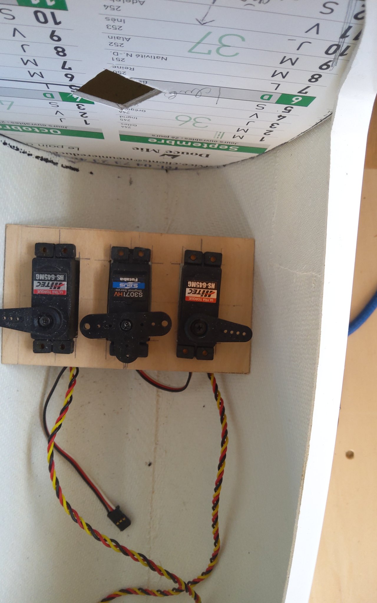

A venir, l'installation des 3 servos, profondeur, dérive et crochet

Installation de la commande de profondeur
Platine des servos collées, commande de profondeur raccordée, crochet de remorquage installé.

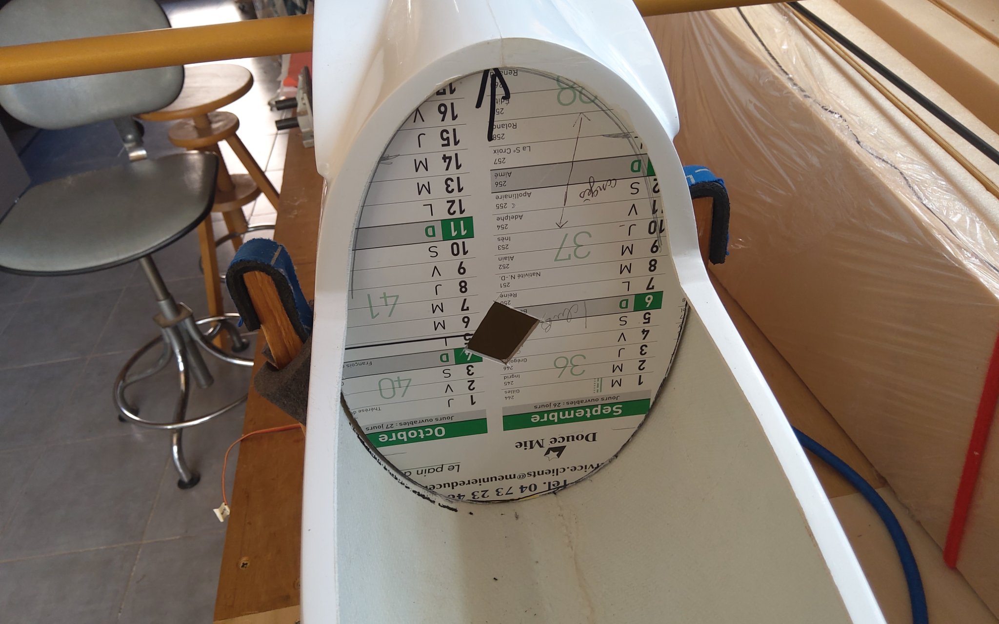

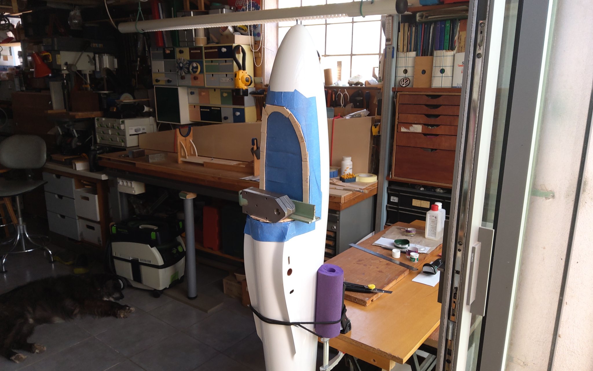

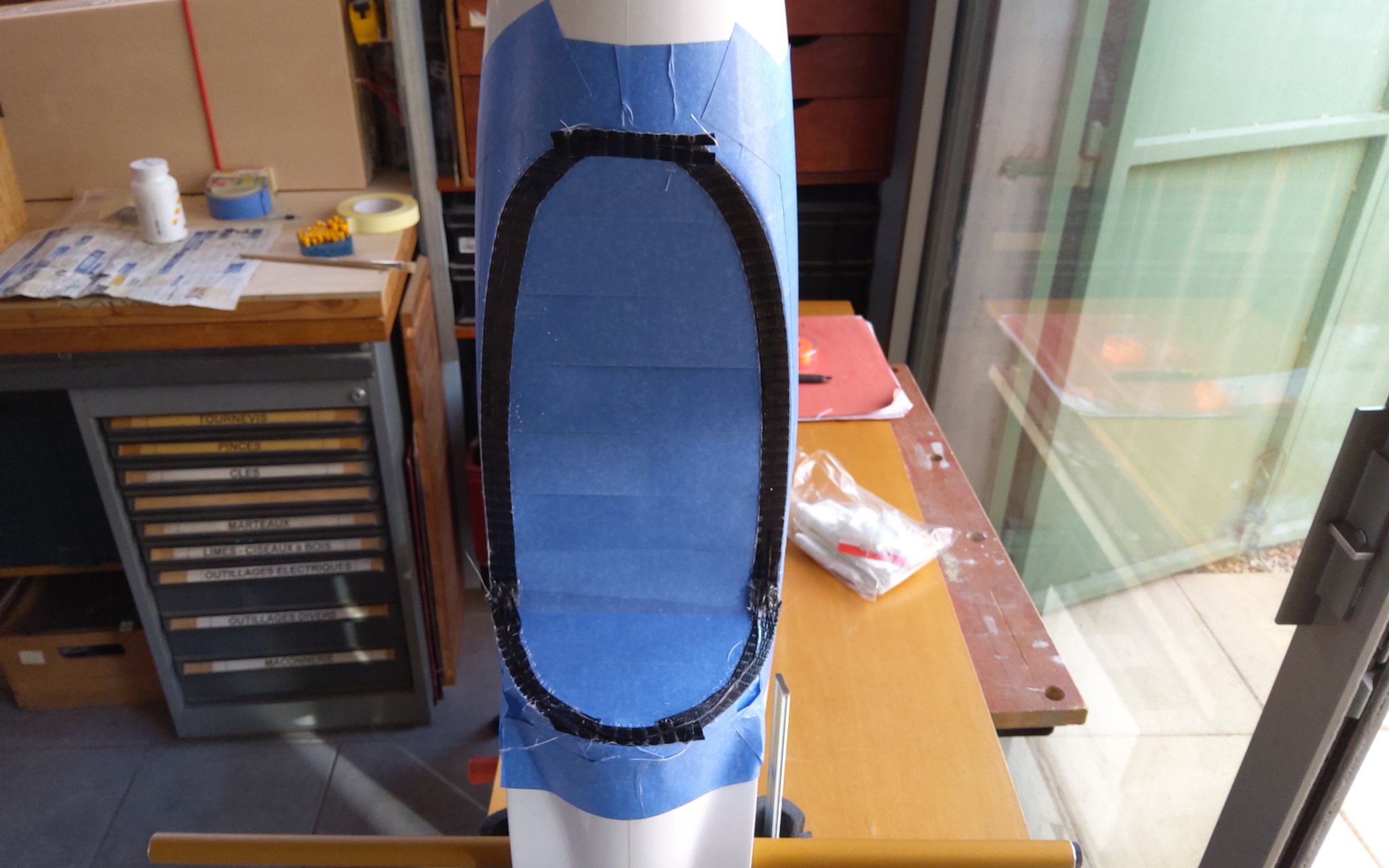

Pour la fabrication du cadre de la verrière, j'ai tenté un truc: un sandwich carbone-balsa-carbone.
Première couche de carbone disposée sur l'ouverture du fuselage, bien protégé par du ruban adhésif.
Suivent 2 couches de balsa 1,5mm
Finition avec une couche de carbone, voilà le travail ! C'est costaud.
Ponçage, ajustements, présentation de la verrière à la bonne dimension.
L'épaisseur finale d'environ 5mm sur le cadre permettra un collage plus facile du plastique.

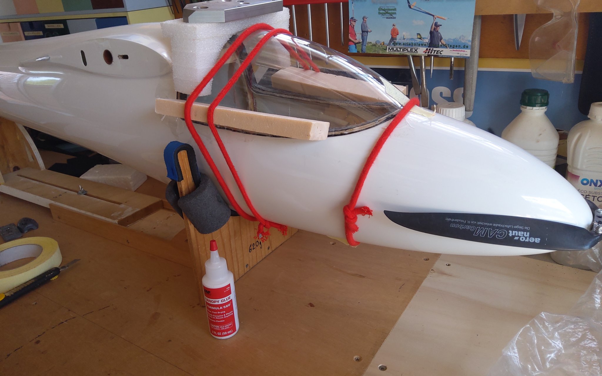

Mais qu'elle colle utiliser, une SIKA spécial parebrise ?

Après quelque jonglages entre mes différents ESC disponibles, j'ai opté pour le Multiplex Smart Control 100A qui équipait mon ARCUS. Ce dernier hérite d'un ESC Hacker 75 Opto.
Je tourne l'hélice 16x8 à 6800tr/mn en 6S (batterie chargée à 40% ) sous 30A. Cela tire fort !

Pour ton collage de la verrière, j'ai un tube de colle pour ça: de la ZAP Canopy formula 560. Elle va bien. On peut aller voler un de ces jours à Pezenas, je te la passerai.

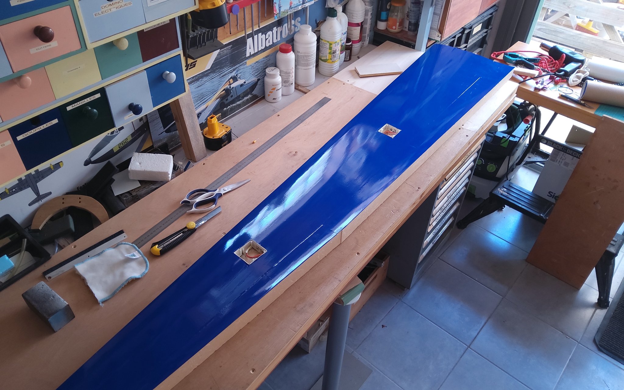

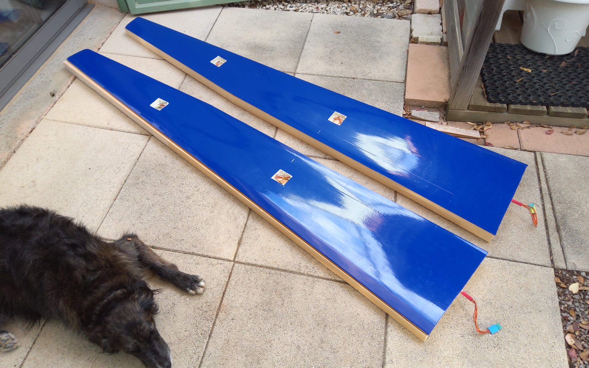

Atelier entoilage.

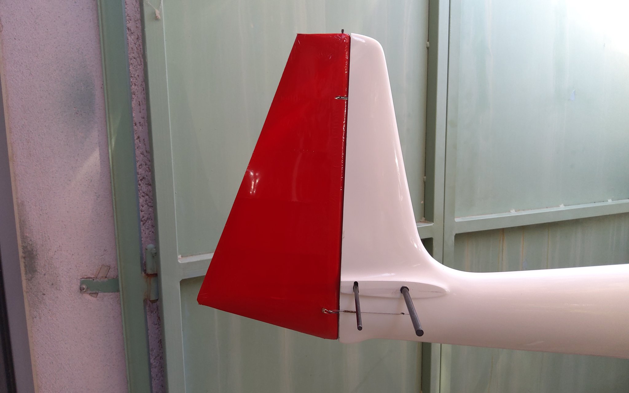

On commence par la dérive et sa commande par câbles en va et vient.
On passe aux stabilisateurs
On attaque les intrados
Le chien valide les intrados
Contrairement à ce que l'on en pense, pour étaler le vinyle, ne pas utiliser un chiffon, mais une spatule.
On maitrise mieux la formation des plis et autres bulles.
Voilà, le travail d’entoilage est fini

Collage de la verrière
Voilà le résultat avec un peu de vinyle pour cacher la misère.

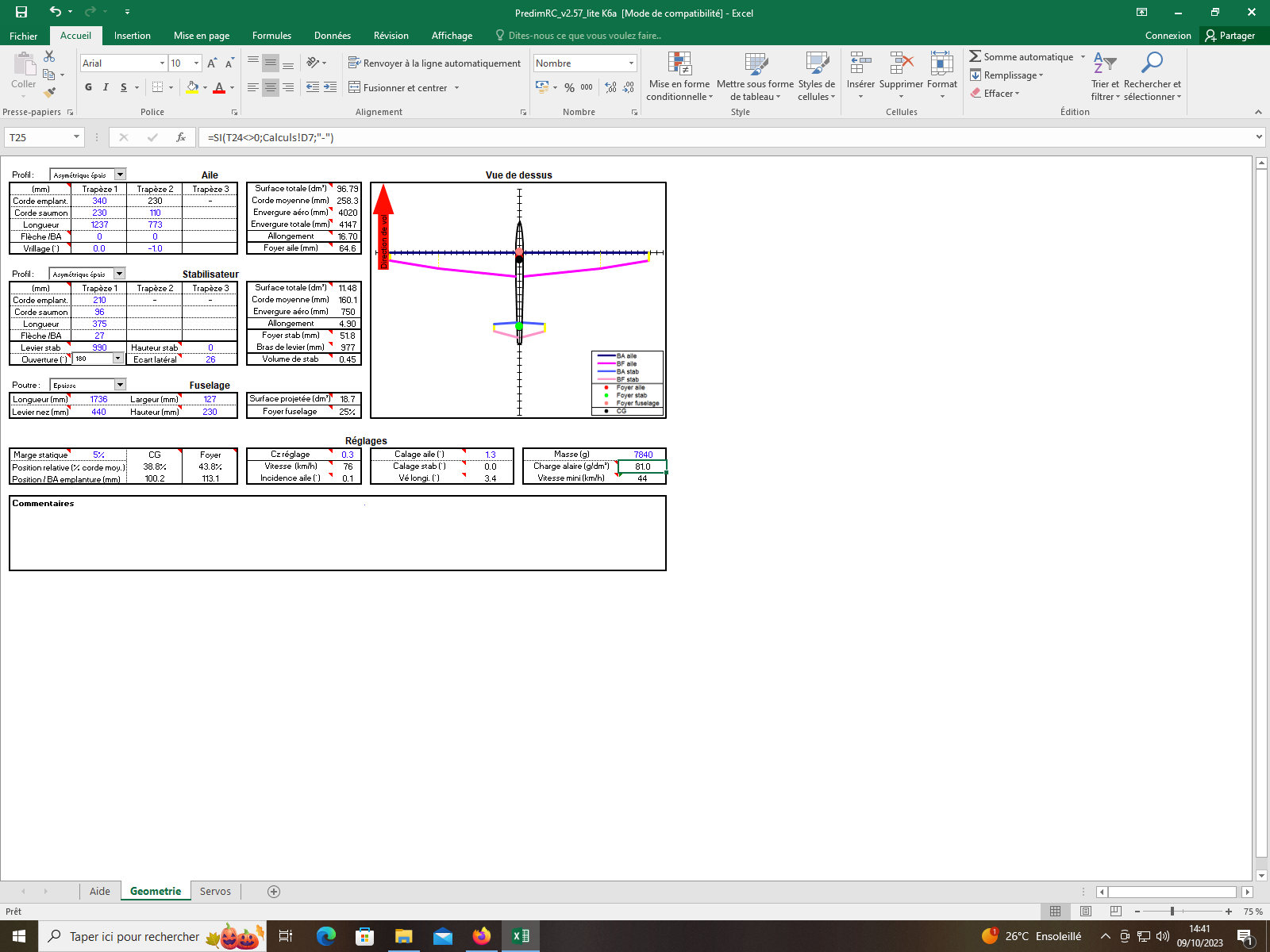

Passage à la moulinette pour le centrage, il faut encore 285g dans le nez pour obtenir un centrage de test.
Espérons que je puisse sortir du lest suite aux essais.
Nous avons une masse totale de 7840gr, un peu lourd.

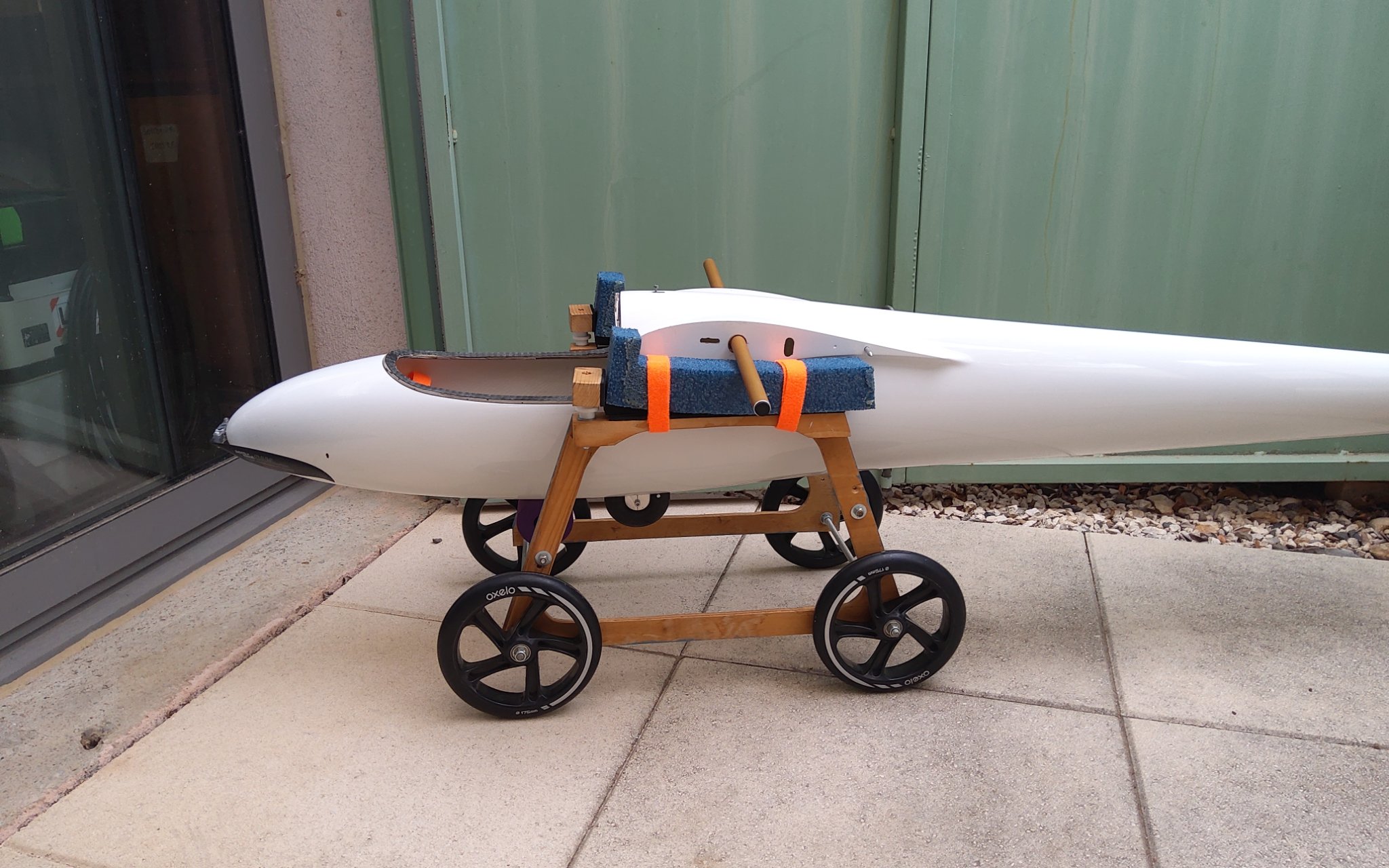

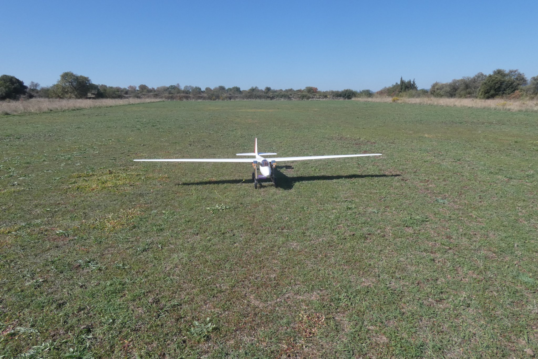

Message non lu par Michel Jugie » 10 oct. 2023, 21:18

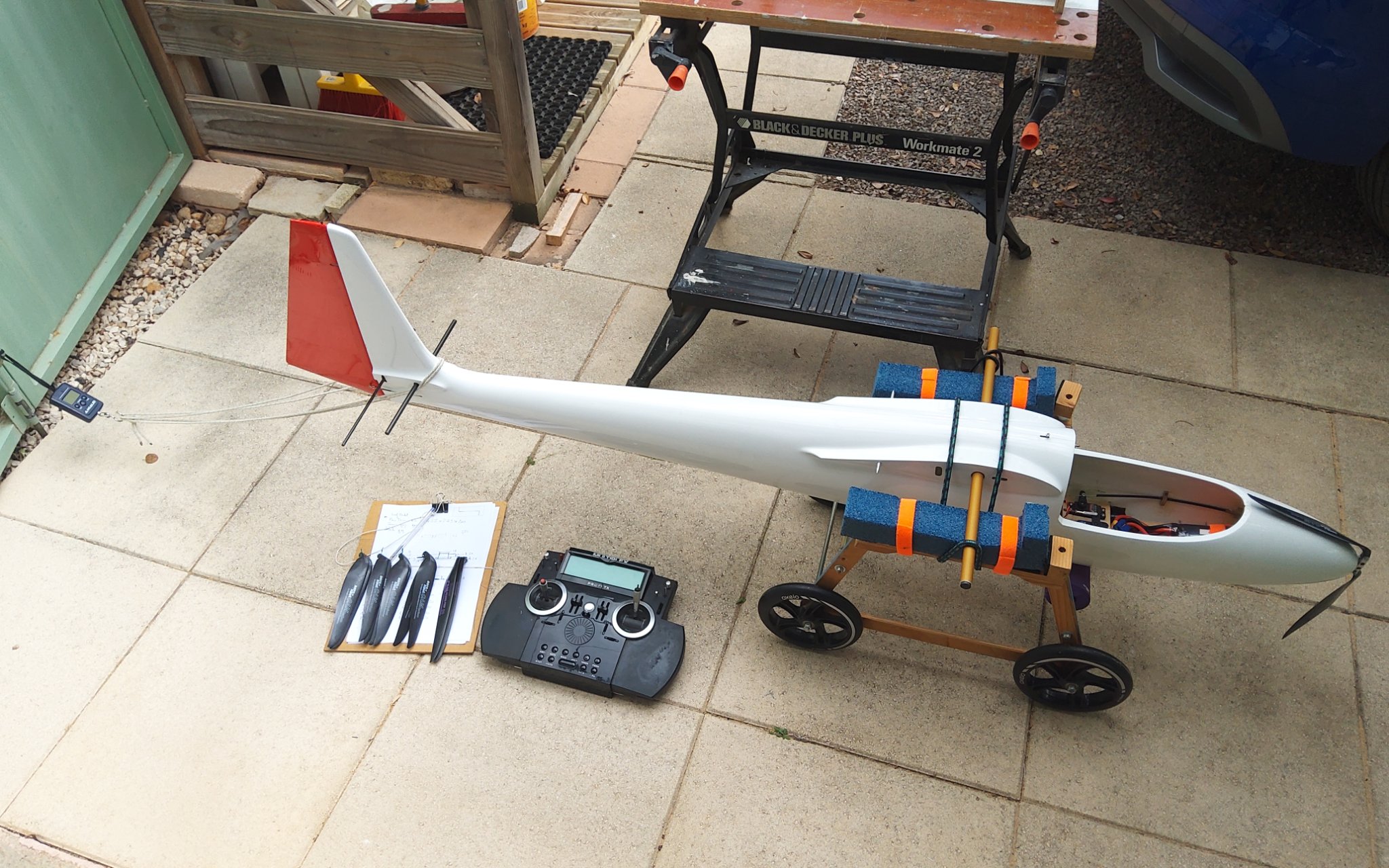

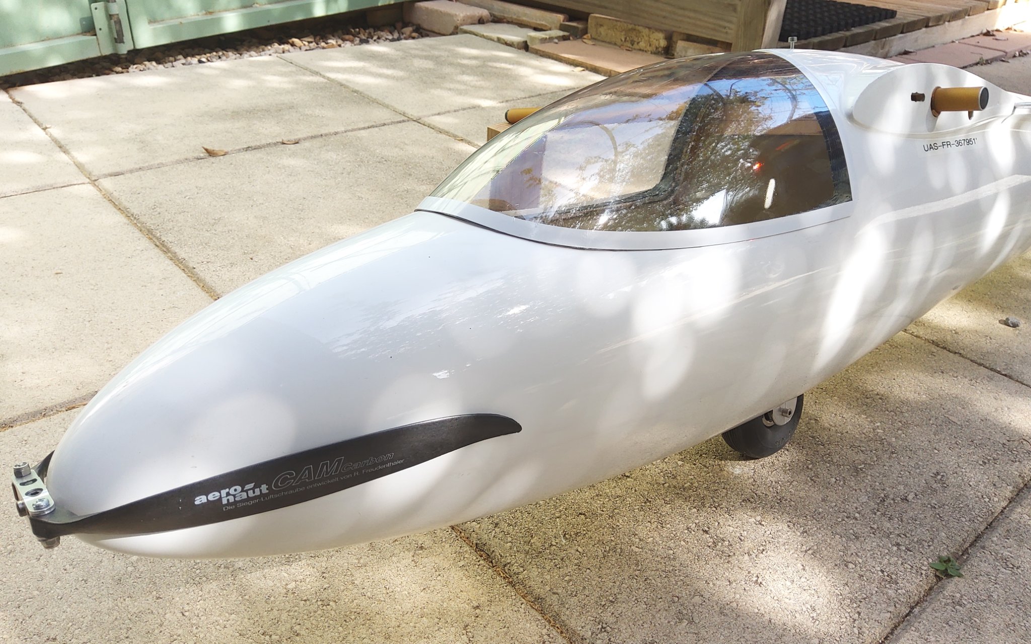

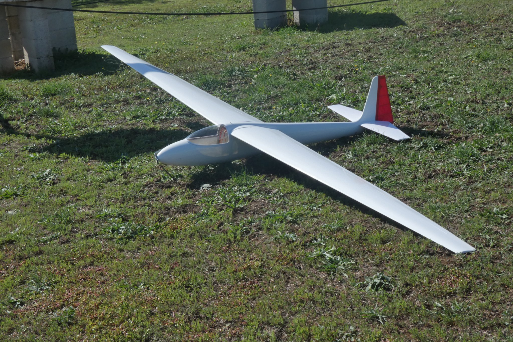

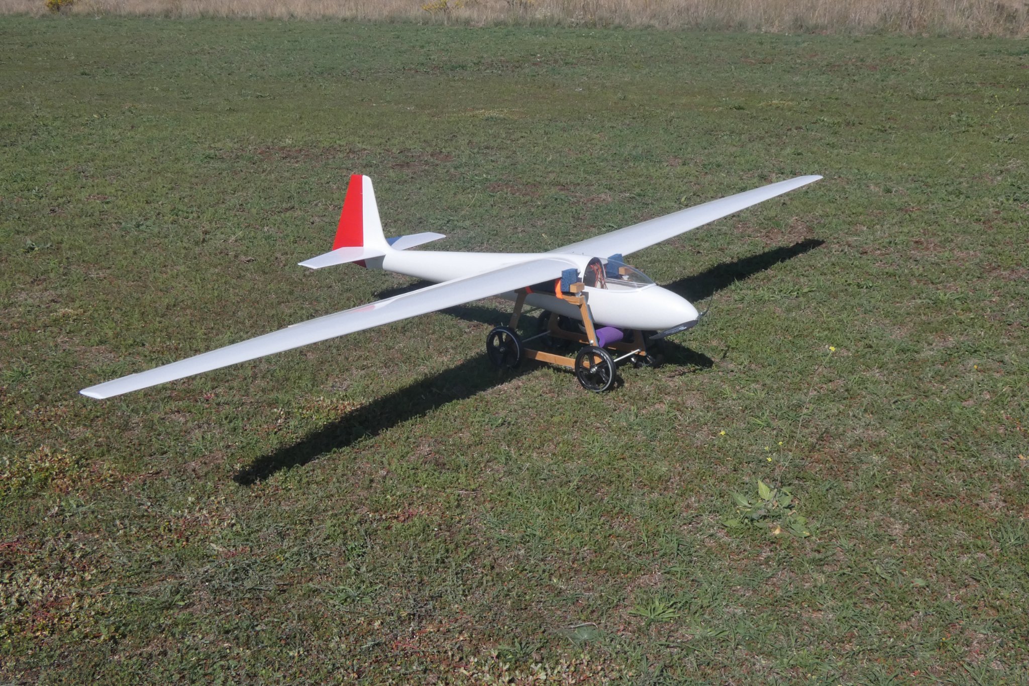

Aujourd'hui 10 octobre 2023, la météo semblait généreuse, peu de vent, soleil, j'ai décidé de faire le premier vol du K6.
La photo traditionnelle avant tout premier vol.
Il manque quelques décorations.
le vent est sud, installation sur le chariot modifié
Après ultime vérification des débattements, on va mettre les gaz...
La puissance est un peu juste, le planeur roule sur 30-40m et finit par décoller de lui même.
Le vol est relativement lent, c'est le but recherché, mais attention au manque de vitesse, il part facilement sur une aile, surtout avec le stab mal calé.
Le débattements aux ailerons est très doux, juste ce qu'il faut, mais faut pas prendre trop d'angle.
La direction est bien efficace, un vrai bonheur.
La profondeur, comme pressentie, n'est pas bien ajustée, il faut corriger à piquer. Surtout au moteur, je dois piquer fortement.
Il n'y a pas de piqueur sur l'installation moteur, mais c'est gérable manuellement.
Essais de centrage, c'est beaucoup trop avant. Mais avant d'intervenir sur le poids, il me faut régler le calage du stab.
Essais des volets, il monte, besoin de compensation à la profondeur.
Après 10mn de vol, l'atterrissage se passe bien, moitié volets sortis.Il allonge le bougre.
J'ai déjà modifié le calage du stab après augmentation des découpes sur le fuselage au niveau des commandes

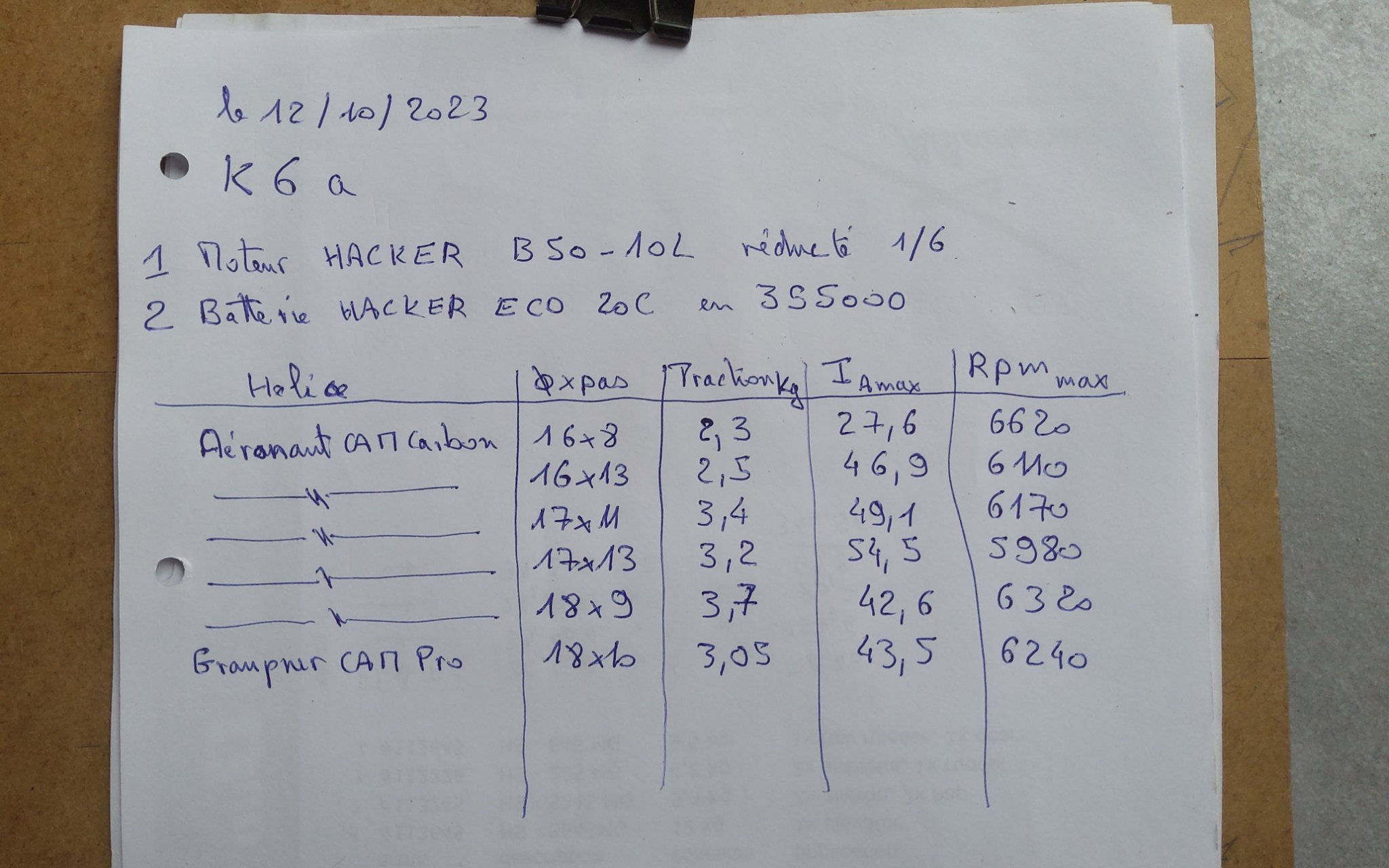

Suite au premier vol où la puissance de la motorisation était plus que juste, j’ai fait quelques essais avec des hélices en partant de la 16x8 du vol inaugural.
Bien pratique mon ESC 100A Multiplex avec télémétrie.
Voici les résultats
On constate que le moteur n’aime pas être chargé en pas.
Le meilleur rendement est avec la 18x9.
Nous avons environ 60% de plus en traction statique !

Découpe de la mousse au fer chaud équipé d’un panne adéquate dans l’ouverte des volets.

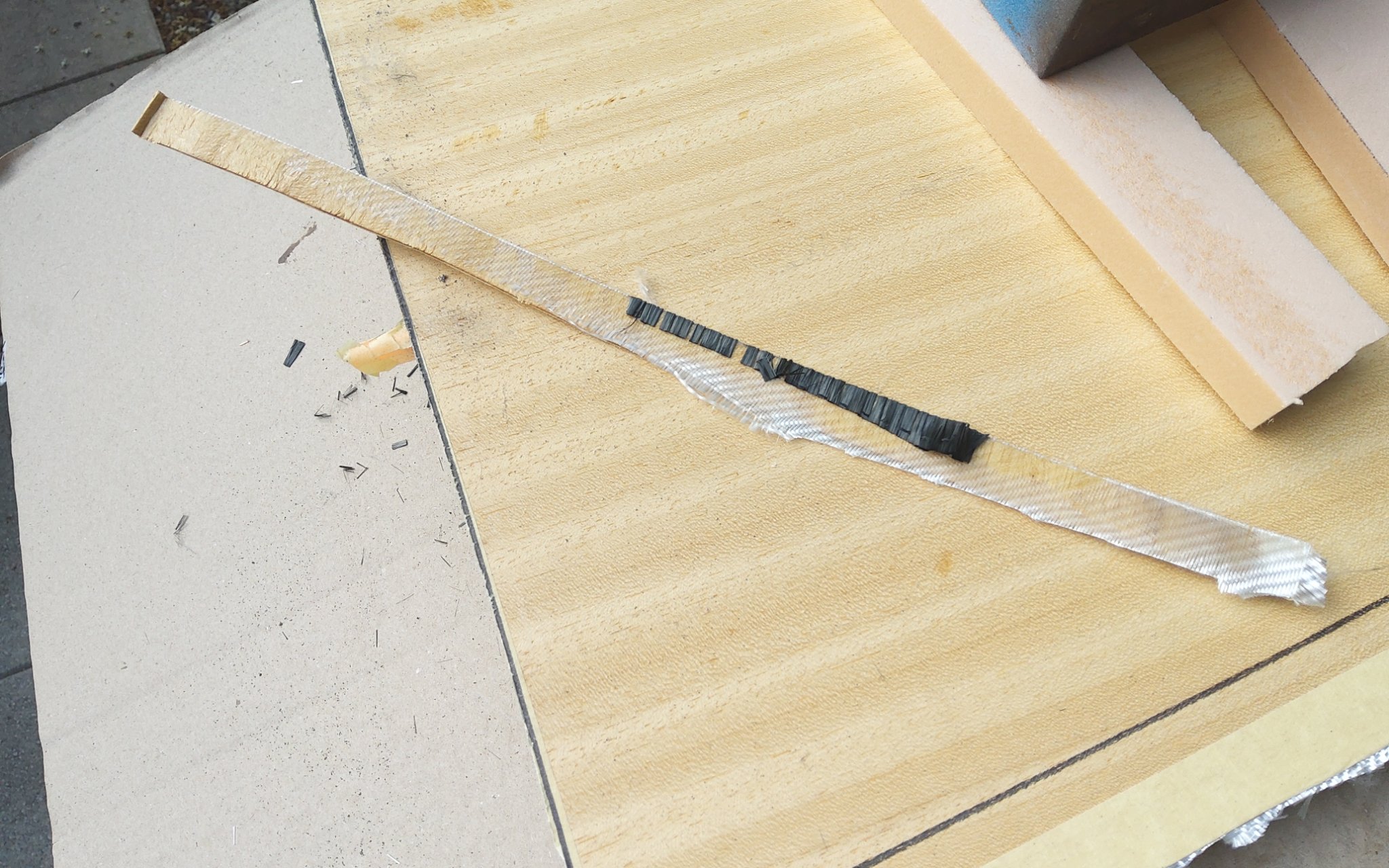

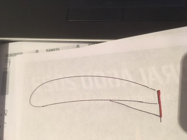

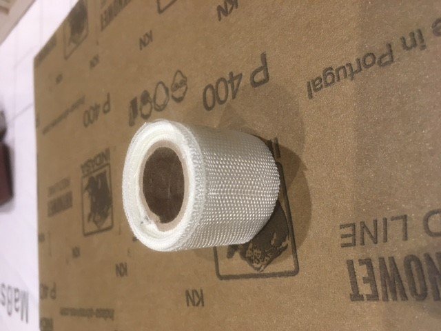

J'avoue que je ne comprends pas trop ta technique. Tu fermes le volet, mais pas l'aile.
Je voyais plutôt quelque chose de plus simpliste, genre, je retourne le volet contre l'intrados, et je fibre les 2 épaisseurs d'un coup avec une bande tirées d'un rouleau de fibre (imagé en rouge dans le croquis exceptionnel suivant, qui pourrait être une pub pour des pilules bleutées).
rouleau fibre.jpg (54.53 Kio) Consulté 7841 fois
En remettant le volet en place, la fibre casse au niveau de la charnière, mais subsiste le tissus d'arrachage qui fait charnière.
fermeture volet KA6.jpg (28.71 Kio) Consulté 7841 fois

Le volet ne peut pas se rabattre contre l’intrados, sinon trop de jeu dans l’effet charnière du tissus d’arrachage.
Je ferme l’aile, pas le volet.
Comme je n’ai pas de bande de tissus en 15 à 30 MM de large sur 1m, j’ai mis un CTP taillé pour rentrer dans le logement fait au fil chaud.
Le CTP est collé à la PU pour bien épouser le logement.
Sur les ailerons, comme la charnière à été coupée par inattention, j’ai fermé l’aile et le volet par un renfort bois.
L’idéal aurait été de prévoir avant coffrage l’introduction des renforts aux niveaux des articulations de volets et ailerons.
Technique vue dans des ailes plastiques de mon Shadow et de l’aile Angela .
Les réparations sont finies, reste à tester l’engin avec un peu moins de plomb de centrage ?

Message non lu par Michel Jugie » 18 déc. 2023, 13:46
Ce dimanche 17 décembre, 3 premiers remorquages derrière le Bidule de Tom.
Le nouveau calage du stab avec pratiquement 0° de V avec les ailes est optimum.
J’ai retiré 90gr de plomb de centrage, le test de centrage est superbe, très légère remontée après un piqué à 40°.
Le vol est très agréable, pas stressant, on peut pratiquement l’arrêter en vol sans un départ à l’abattée.
La dérive est très (trop ?) efficace, il serait judicieux de diminuer son débattement.
La réaction aux ailerons est un peu molle à mon goût. Cela peut provenir du faible débattement ou du poids de l’engin, à approfondir.
La compensation à piquer de la profondeur en sortant les volets est bonne, peut être à augmenter un tout petit peu.
La mise en route du moteur n’enjendre pas une montée trop forte, le nouveau calage du stab a bien diminué le défaut.
Par vent nul comme ce dimanche il allonge beaucoup lors du posé malgré la sortie totale des volets en position basse, à tester lors d’une météo venteuse.
La consommation du moteur est faible, pour 2’47’’ de moteur il reste une capacité de 3A sur le jeu de batterie 6S-5000mA.
Il reste à installer un pilote et quelques immatriculations à coller pour faire un semblant de maquette.

Message non lu par Michel Jugie » 22 avr. 2024, 21:26
Après une opération chirurgicale importante, mon pilote Graupner que j'avais en stock a intégré le poste de pilotage.
J'ai un peu moins de lest dans le nez pour conserver le même centrage.
A tester
