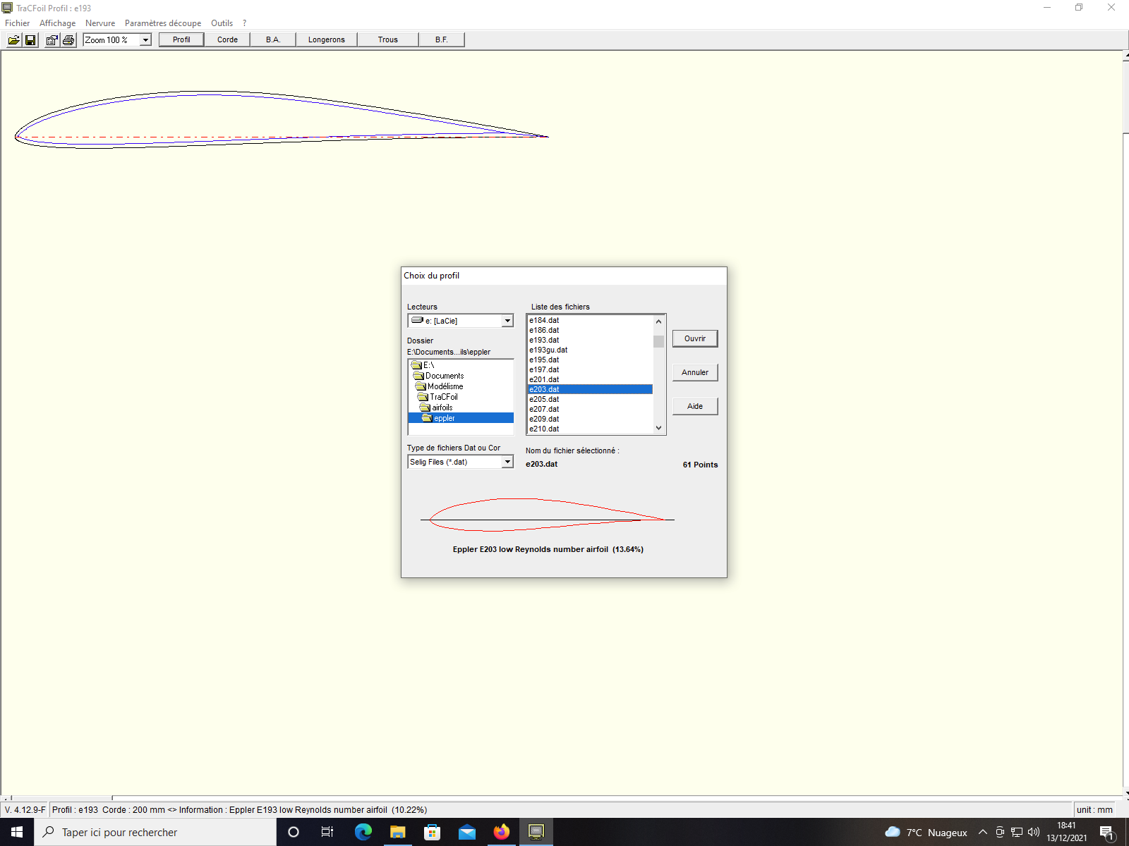

Message non lu par Michel Jugie » 13 déc. 2021, 18:44
J'ai la licence Tracfoil.
A la louche, je dirais que tu as un Eppler 203
Mais ta photo n'est peut être pas très juste, l'épaisseur me semble plus grande.
Fais moi parvenir une copie décalquée comme l'indique Antoine.
