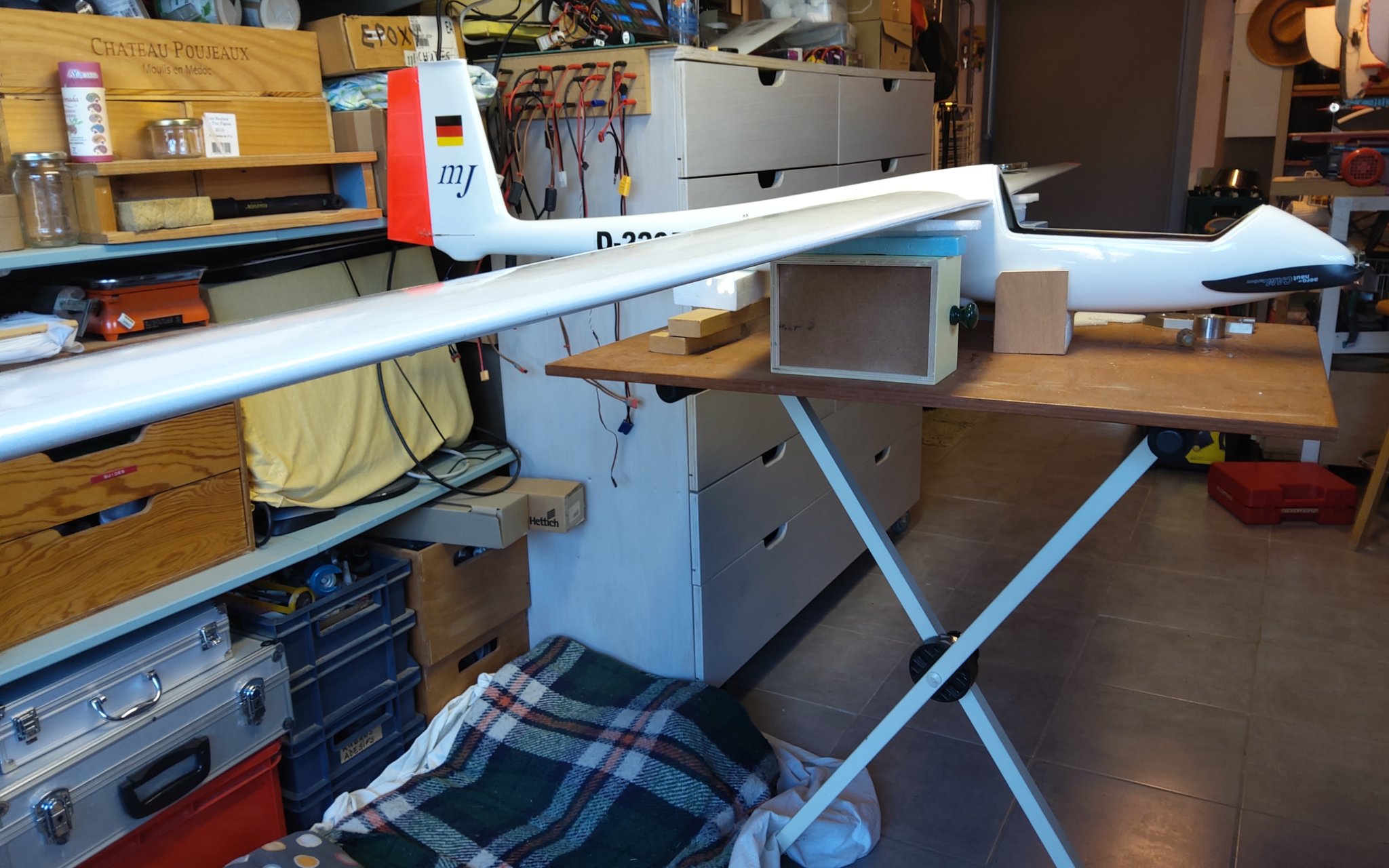

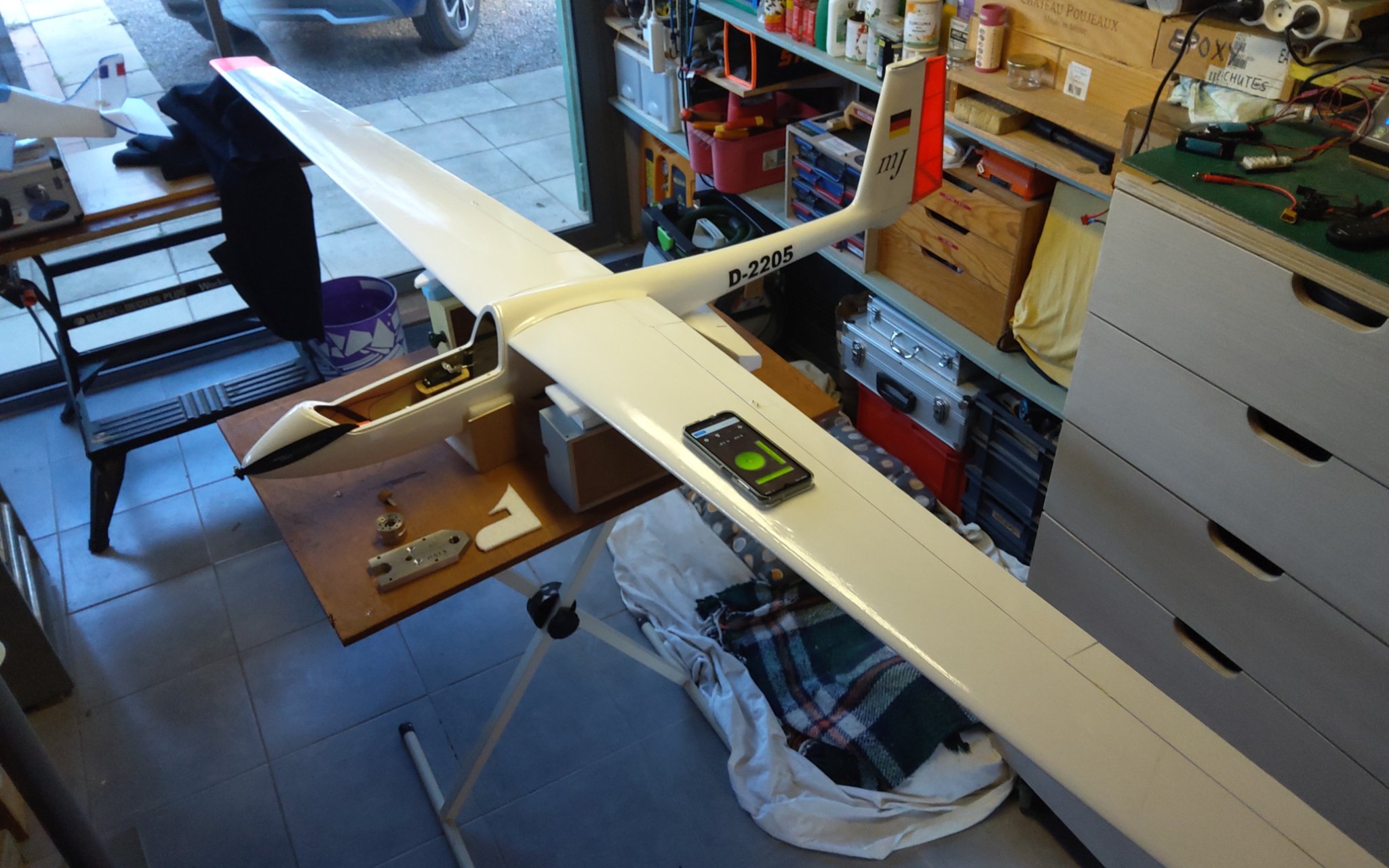

Aujourd'hui j'ai testé en statique le dièdre, on a royalement 1° au total, soit 0,5° par aile :x :x
Lors de la construction, je me doutais du soucis au vu de cette clé d'aile de 55cm, ne pouvant pas permettre un dièdre normal.
Je déplore encore la conception de ce kit, il n'est pas un expert de l'aérodynamique appliquée au modélisme.

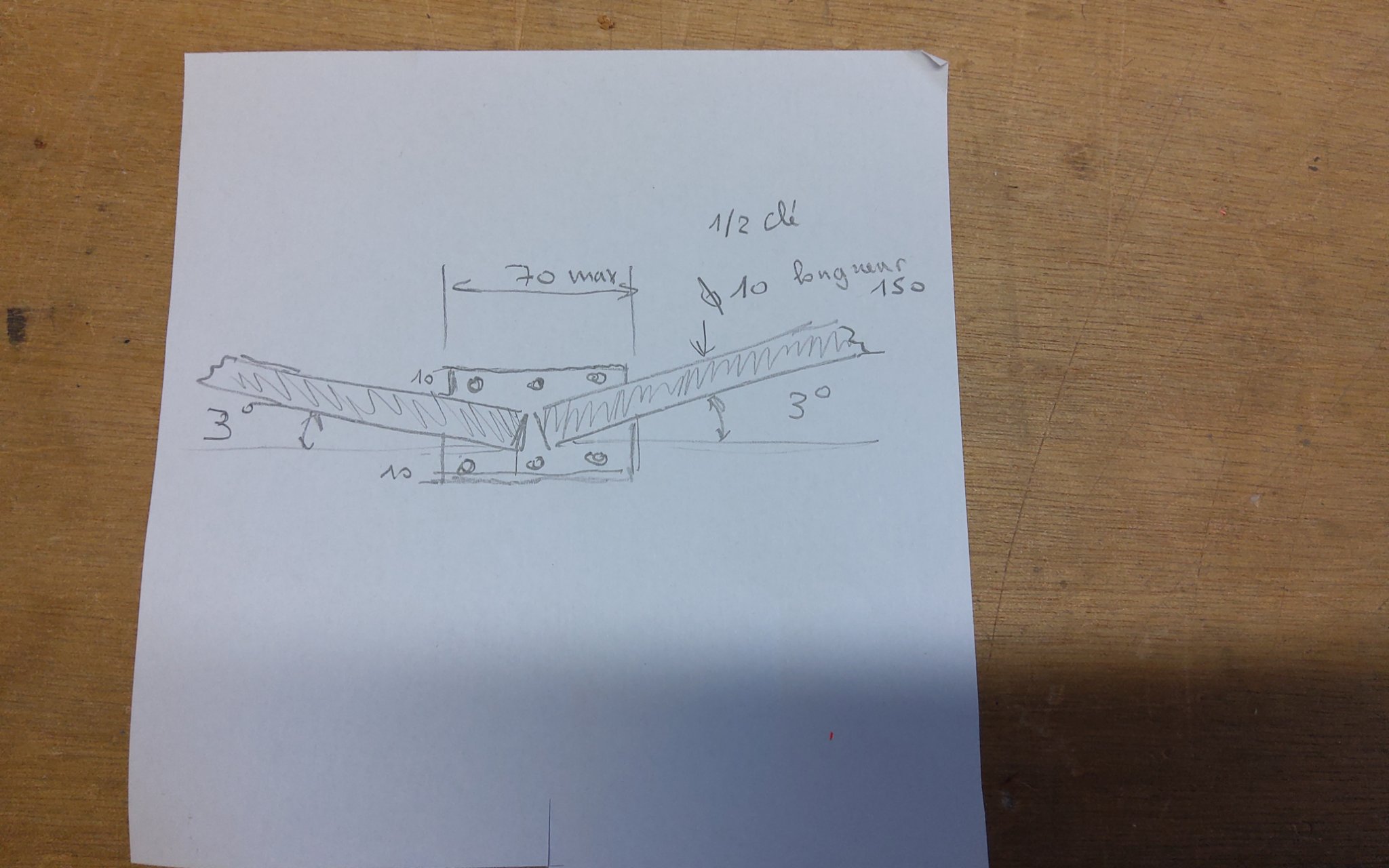

-Changer le système de clé d'aile pour mettre un dièdre plus conséquent, environ 3° par aile.
On peut mettre un jonc métal avec l'angle voulu, pas dans mes possibilités
Faire un montage hybride avec 2 demi clés réunies par une pièce donnant l'angle voulu, c'est jouable.

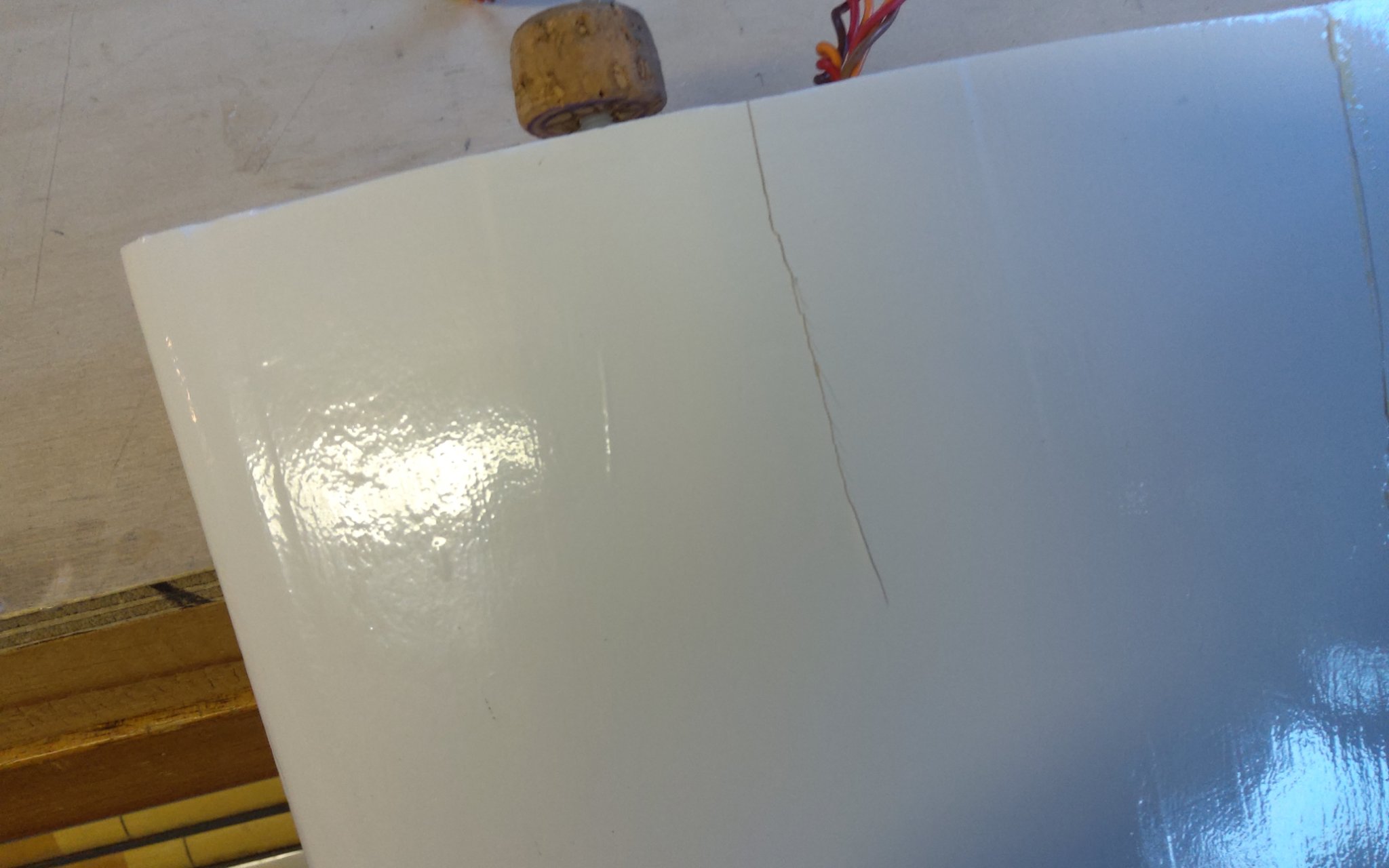

C'est plus de travail mais quand je voie l'état de ces ailes structures découpées laser qui se fendent en tout sens, c'est peu être la voie de la sagesse...

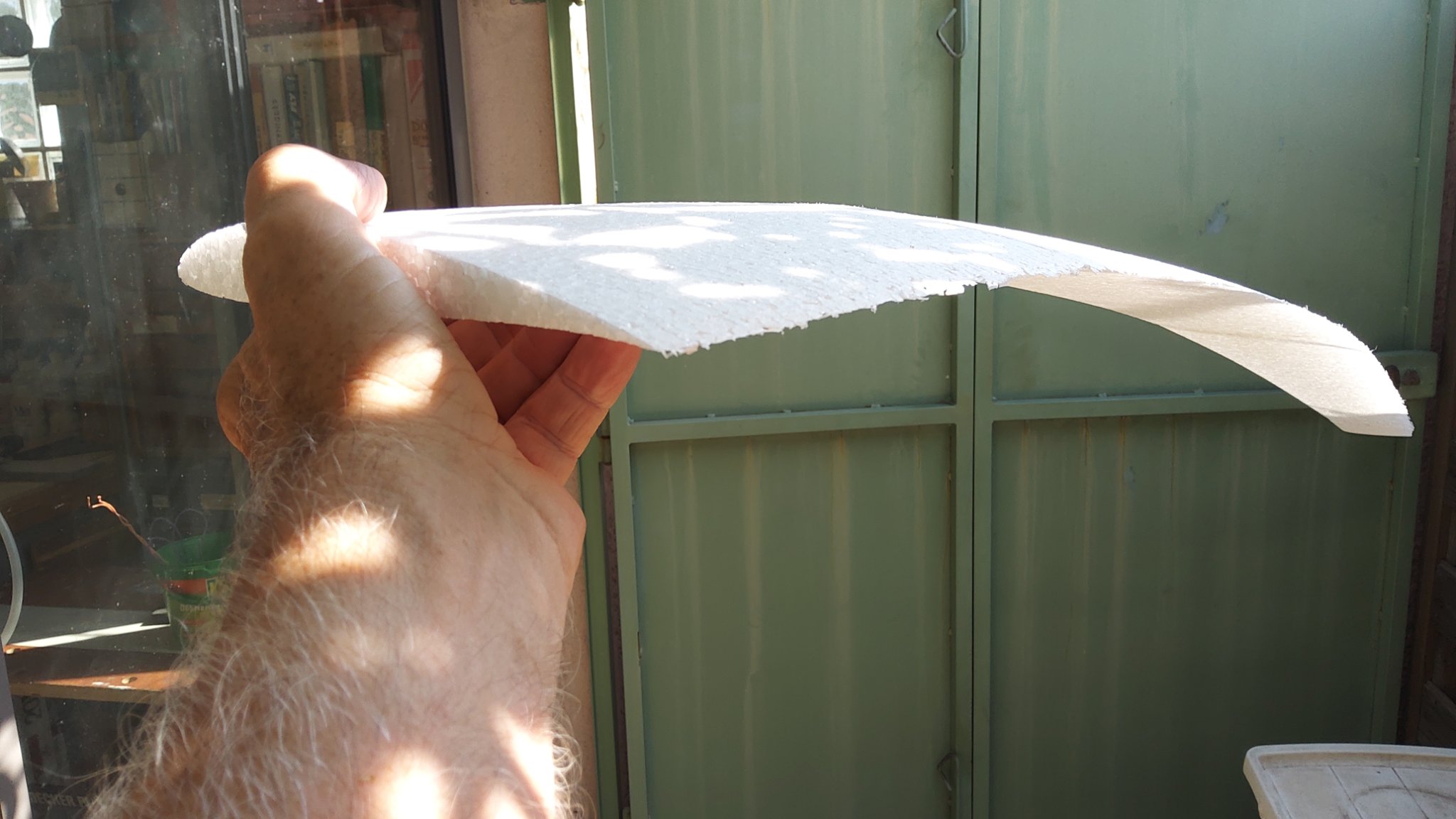

Lors de l'arrivée dans le club de la machine MC4X à découper des noyaux, je m'étais familiarisé avec le logiciel FilchaudNX en réalisant un jeu de noyaux pour le SZD51 avec le profil du karman, l'EPPLER 214.
Début du collage des différents morceaux entre eux
Messages : 2030
Re: SZD-51-1 Junior
Message non lu par Michel Jugie » 01 sept. 2025, 21:19
Les noyaux collés forment une belle courbe.
On a besoin de rigidifier l'ensemble !

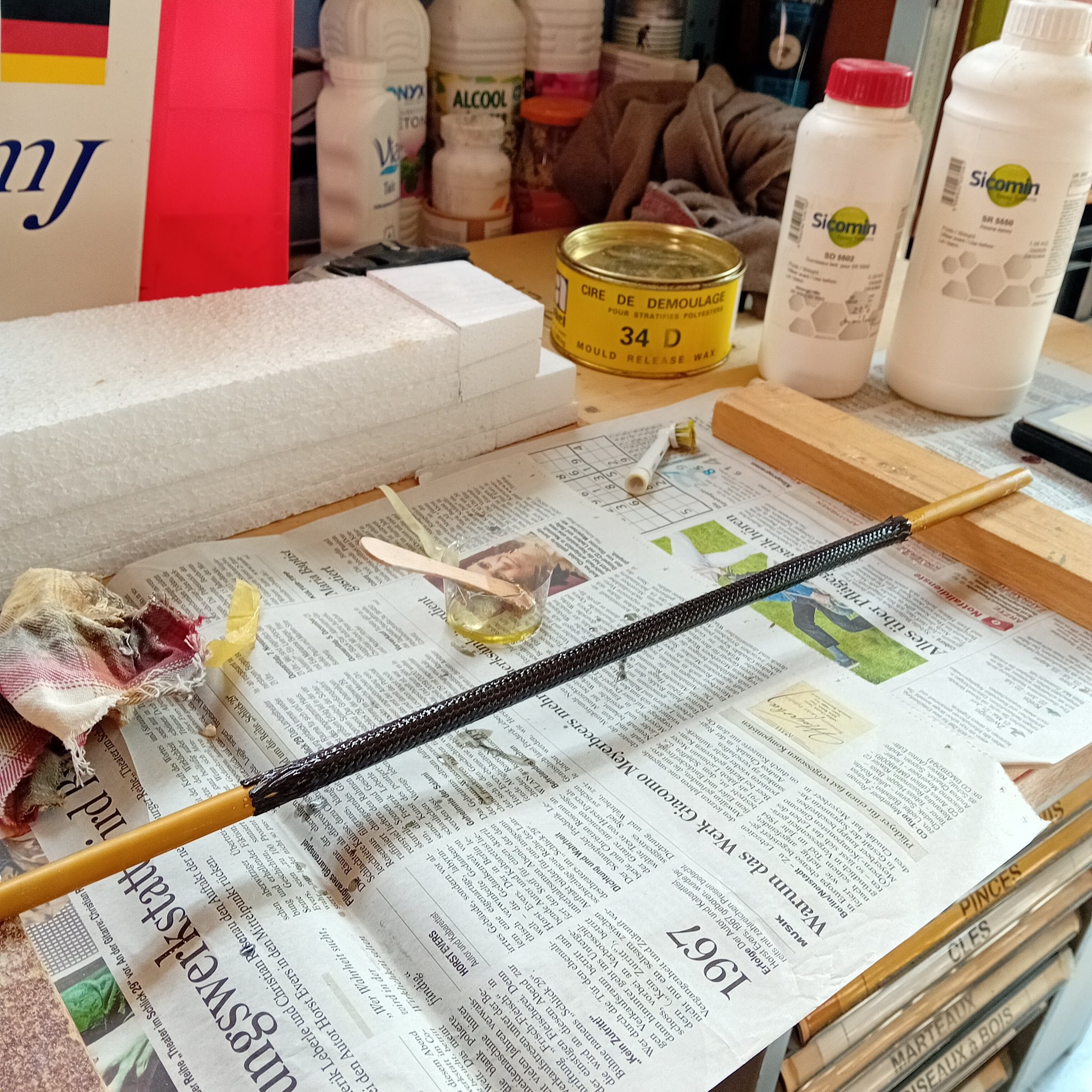

Comme je n'ai plus de foureau pour la clé d"aile en 10mm, réalisation à partir d'une gaine carbone enduite d'époxy sur une clé métal bien cirée.
Après polymérisation, la clé métal est retirée après un passage au congélateur afin de "minimaliser" son diamètre.
