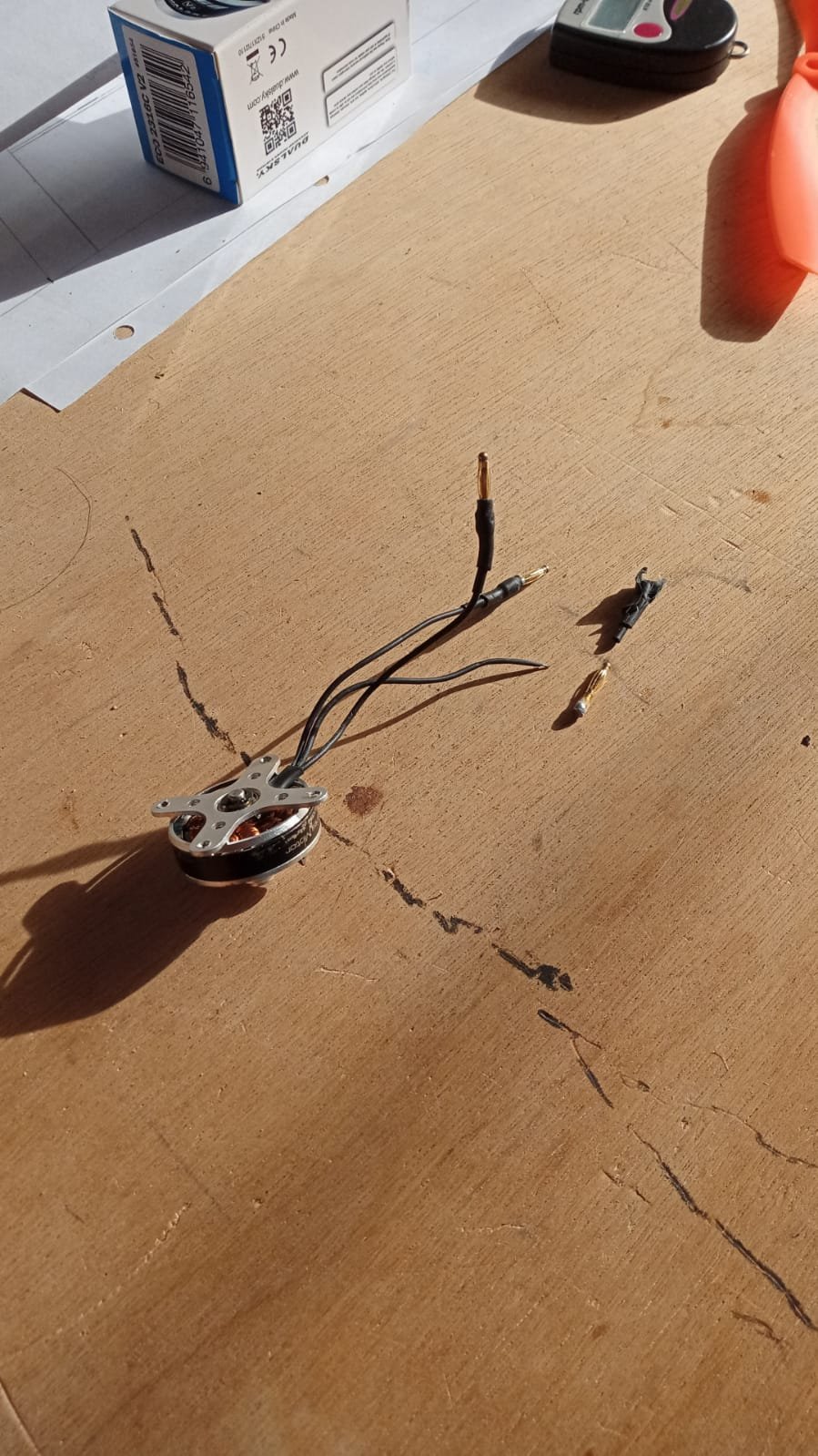

La séance indoor s’est transformée en séance bricolage.
Le moteur du Magnim de Telio s’arrêtait tout le temps.
Finalement nous avons fait un échange standard de moteur et c’est reparti, ...jusqu’à la casse importante de l’aile !
A l’atelier j’ai découvert une mauvaise soudure sur un des connecteurs du moteur, soudure, essai, toujours pareil.
En fait un second connecteur était coupé, soudure et essai final concluant.
Je vais lui faire une bague spéciale hélice orange.
