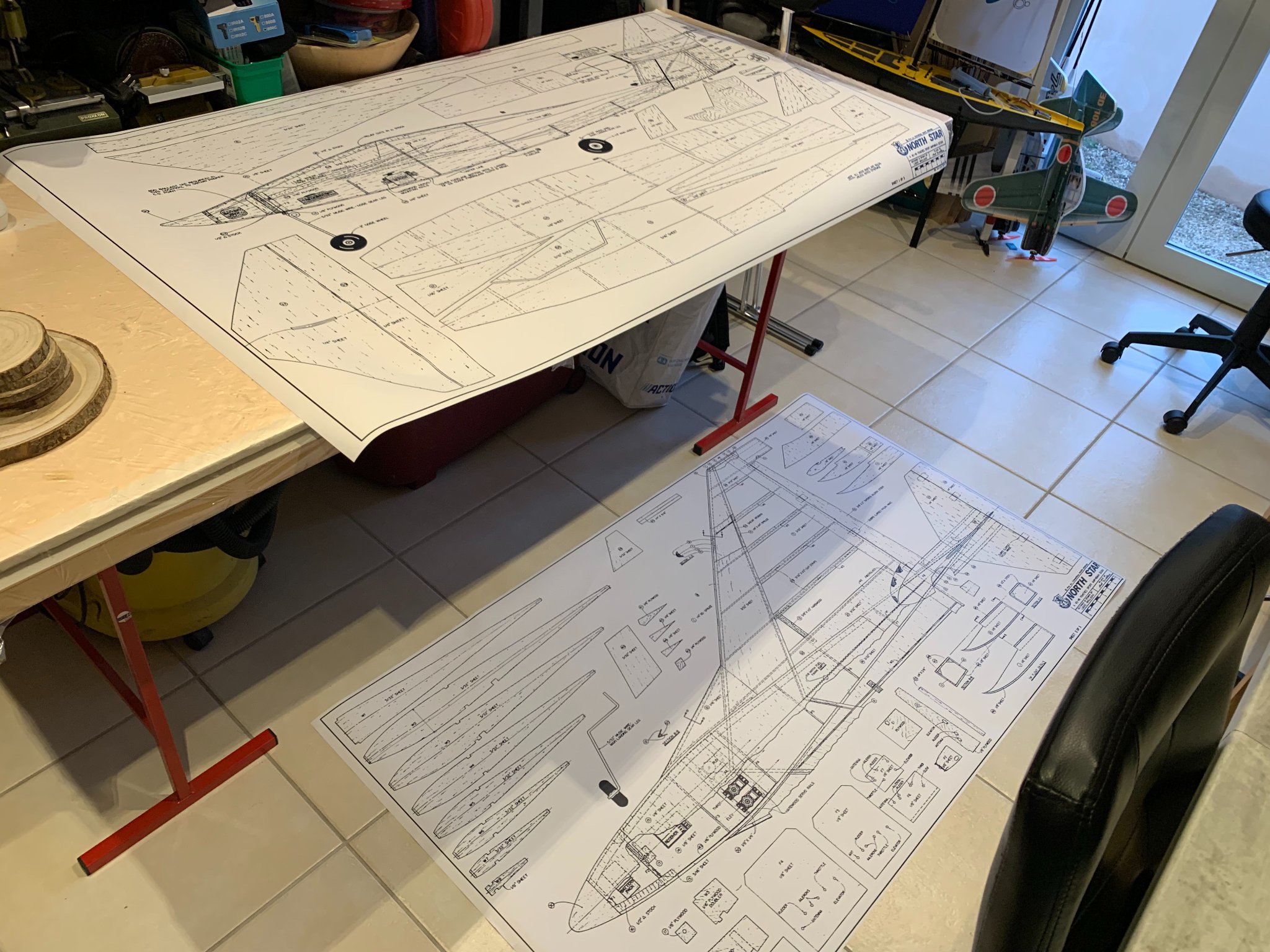

Je lance ce post pour trouver la motivation et l'appui des boss de la construction afin de construire mon premier hydravion RC en bois, le NORTHSTAR RC SEAPLANE.
J'ai déjà les plans imprimés en A0 d'après les PDF que m'a refilés Olivier Dormael.
20260119_192855.jpg.pdf

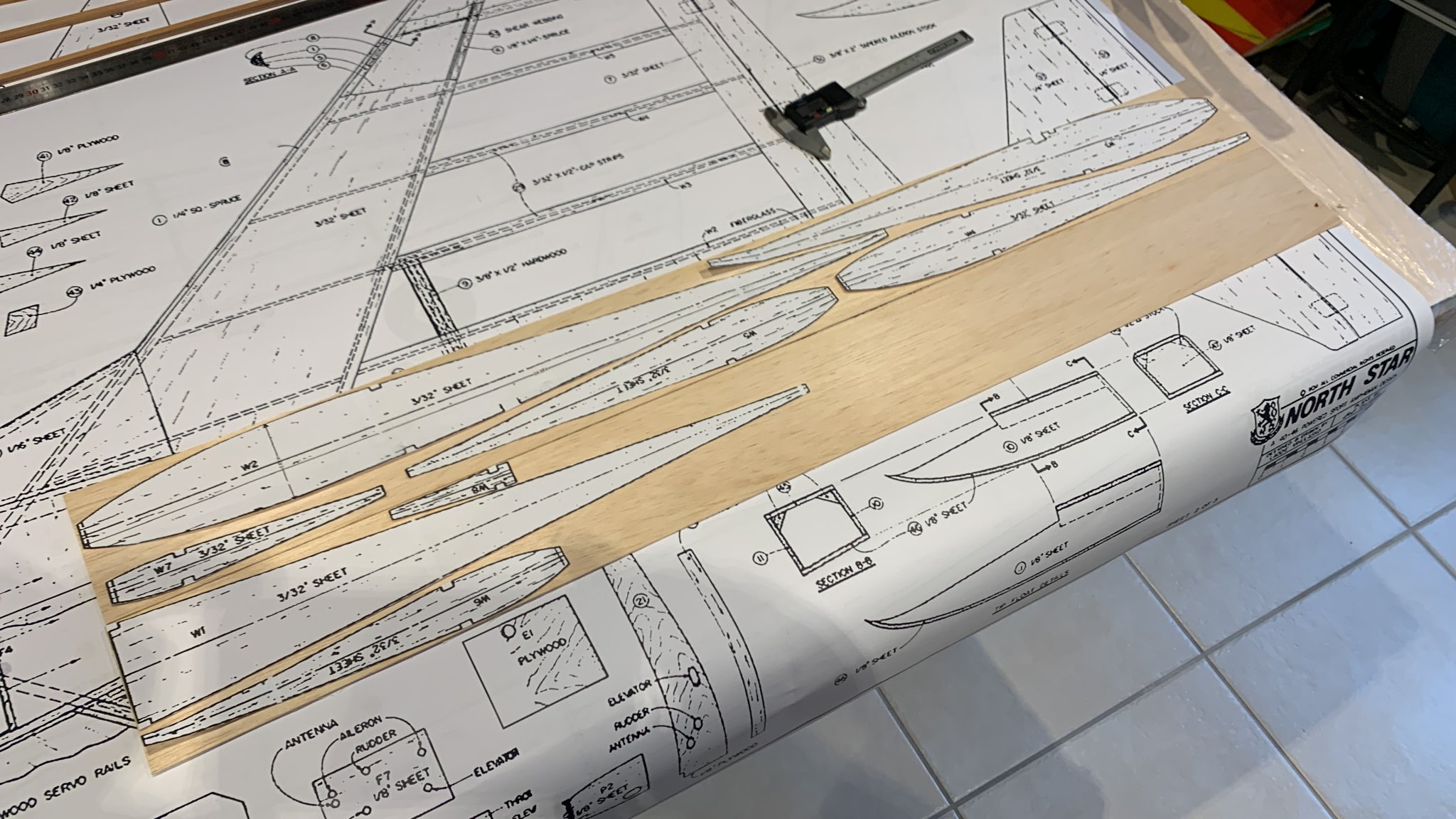

Petites photos de découpe des nervures.
Ca suffit pour ce soir.

Après avoir cherché une boutique reproduisant les plans, Michel me donna l'adresse à Béziers de REPRORAPID. Parce qu'il fallait du 160 X 90cm.
Super. rapide, sympa, pour moins de 10 balles. Donc si vous avez besoin d'un plan, de 91.4cm de largeur maxi, et d'une longueur indéfinie (rouleau de papier) n'hésitez plus! Avec le fichier PDF de Steph, nickel.

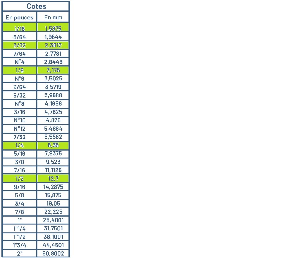

Je joins, également un petit tableau de conversion car les dimensions (les épaisseurs surtout) sont en inches. Unités de débiles insulaires.

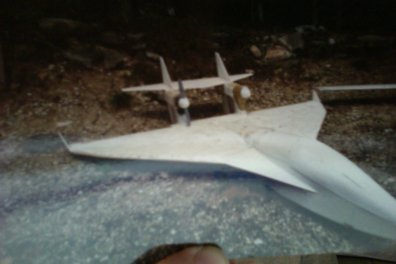

Message non lu par olivier D » 21 janv. 2026, 20:27
très bon choix !!
Mon premier Hydravion dès la sortie du MRA en 1986 si mes souvenirs sont bon.
une photo du zozio. Motorisé avec un Super Tigre G56 flux en boucle et valve à l'échappement.
NorthStar 1986.JPG (665.42 Kio) Consulté 9148 fois
Je l'ai refait et motorisé avec un Enya 46-4C puis avec un de mes fameux ST 10cc que tout le monde connais !!

et pour finir, voilà d'où viennent mes deux Super Tigre . La photo est d'époque, dsl.

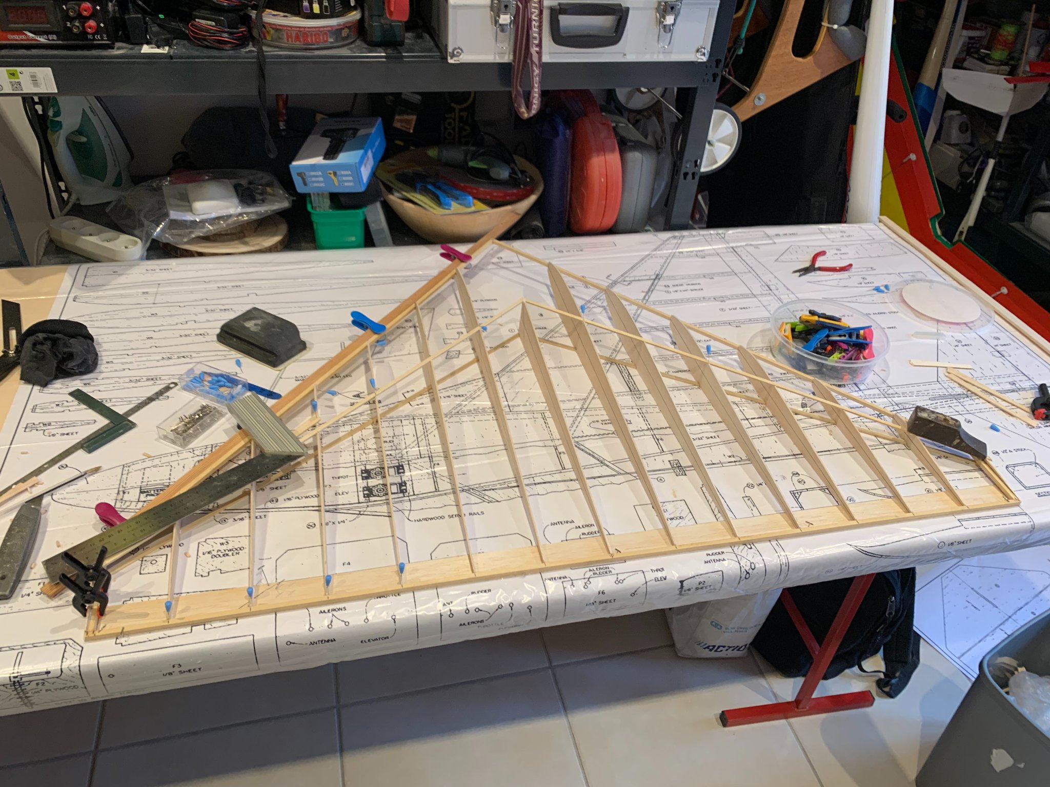

Holà, trop tard, dans un premier temps je m'en tiens au plan.
J'ai attaqué l'aile en balsa.

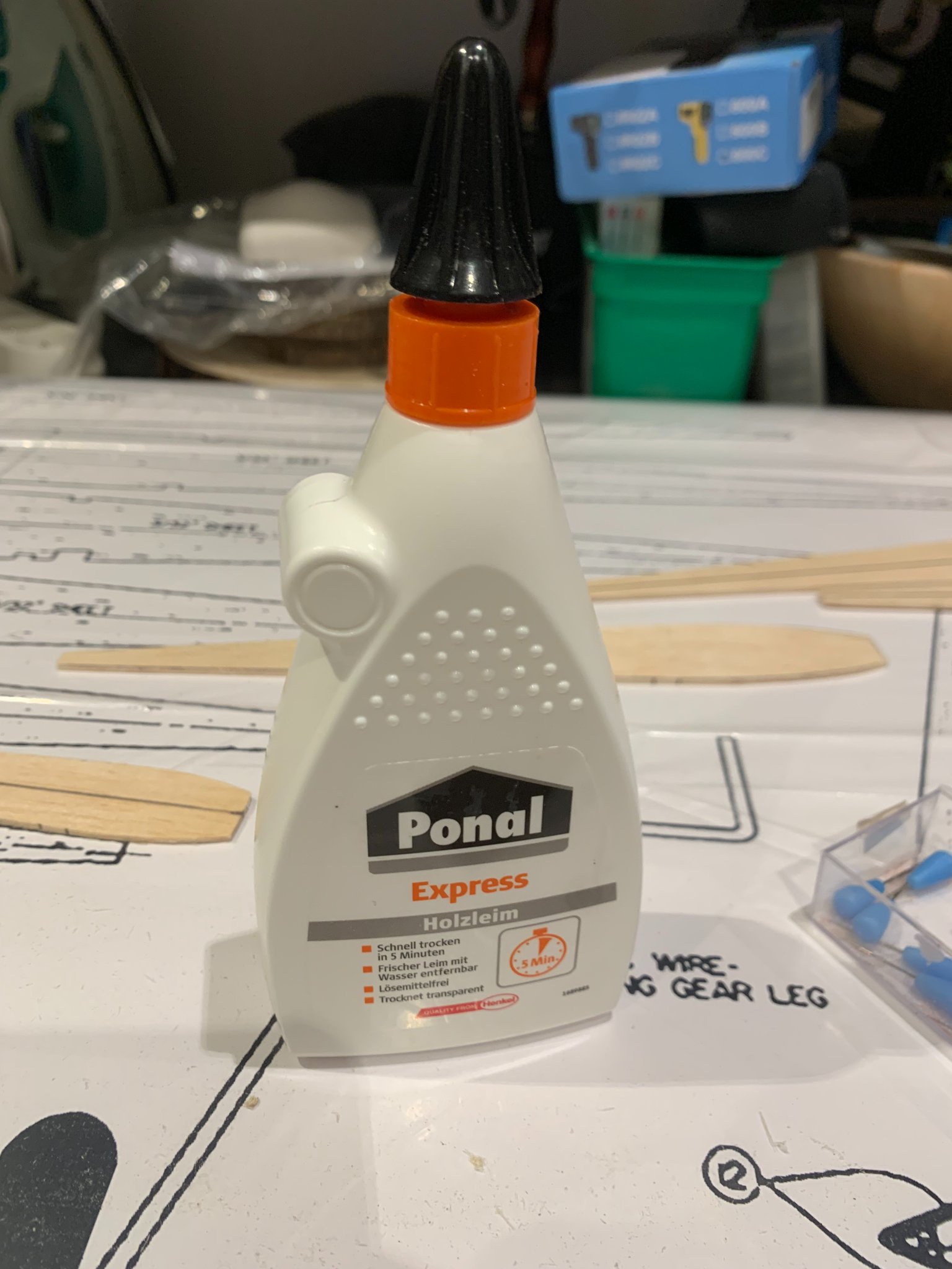

Avec une colle connue que je trouve top, mais pas dispo partout. Très rapide. Et avec le balsa, vaut mieux de la colle blanche que de la cyano, surtout quand les découpes sont faites à la main.
Olivier, trop léger, c'est bien, mais ça tient pas le vent.

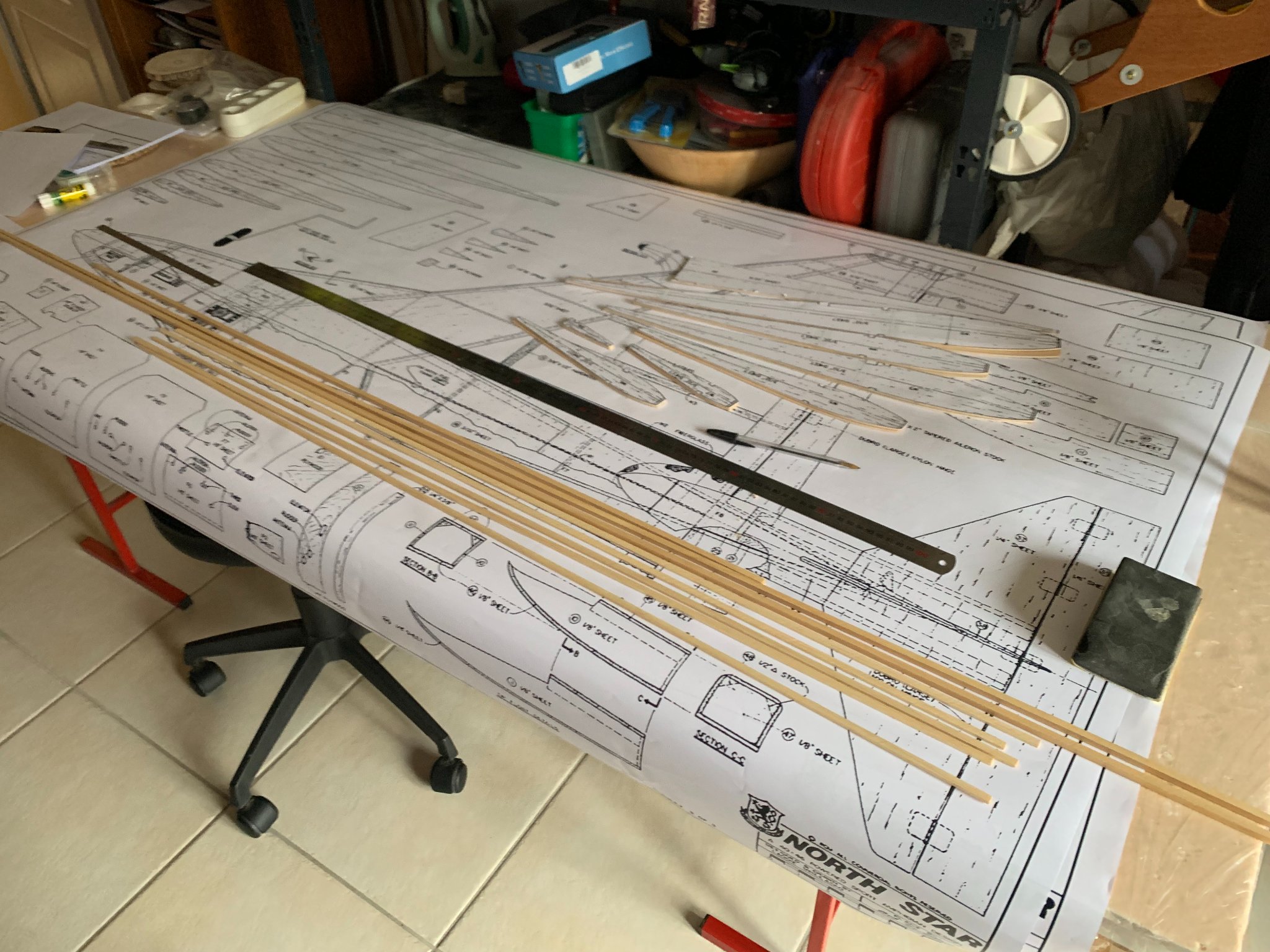

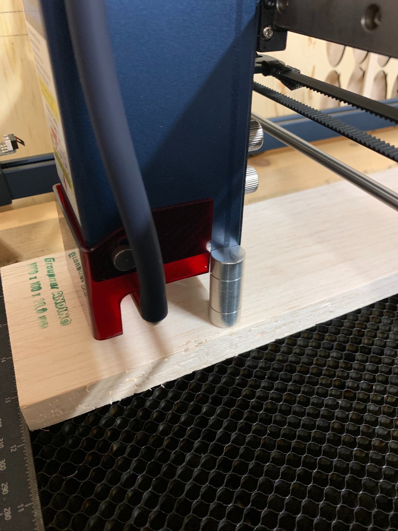

J'ai découpé les nervures en imprimant les profils et en les collant sur du balsa en 2mm. Pas assez calé en profils informatiques.

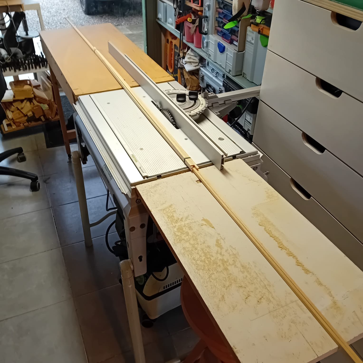

Pour les baguettes en pin de la périphérie de l'aile, et, des longerons, n'en ayant point de dispo, j'ai appelé un ami mystère.
Qui me découpa dans du bois exotique qu'il avait sous la main, les fameuses baguettes en 6X6 et 3X6
Et il me les livra à l'atelier!
Et c'est nickel, c'est propre, plus léger que le pin, les dimensions sont à 0.3mm près, bref, aussi bien qu'un laser
Bref, je continuerai à voter pour lui comme président...
Avec Steph, on discute d'une motorisation un peu velue. mais électrique.
WhatsApp Image 2026-01-22 at 08.12.23.jpeg (64.92 Kio) Consulté 9079 fois

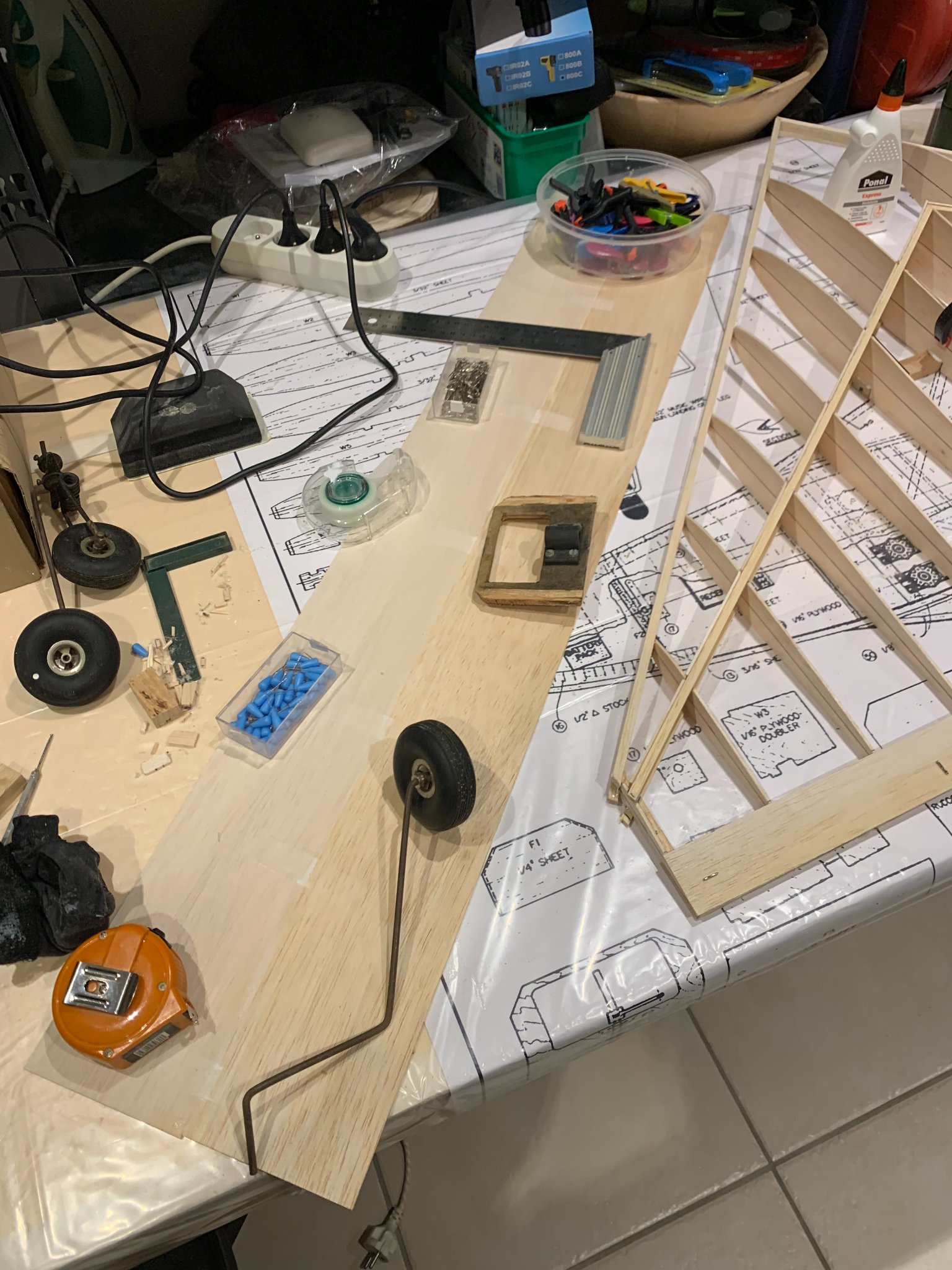

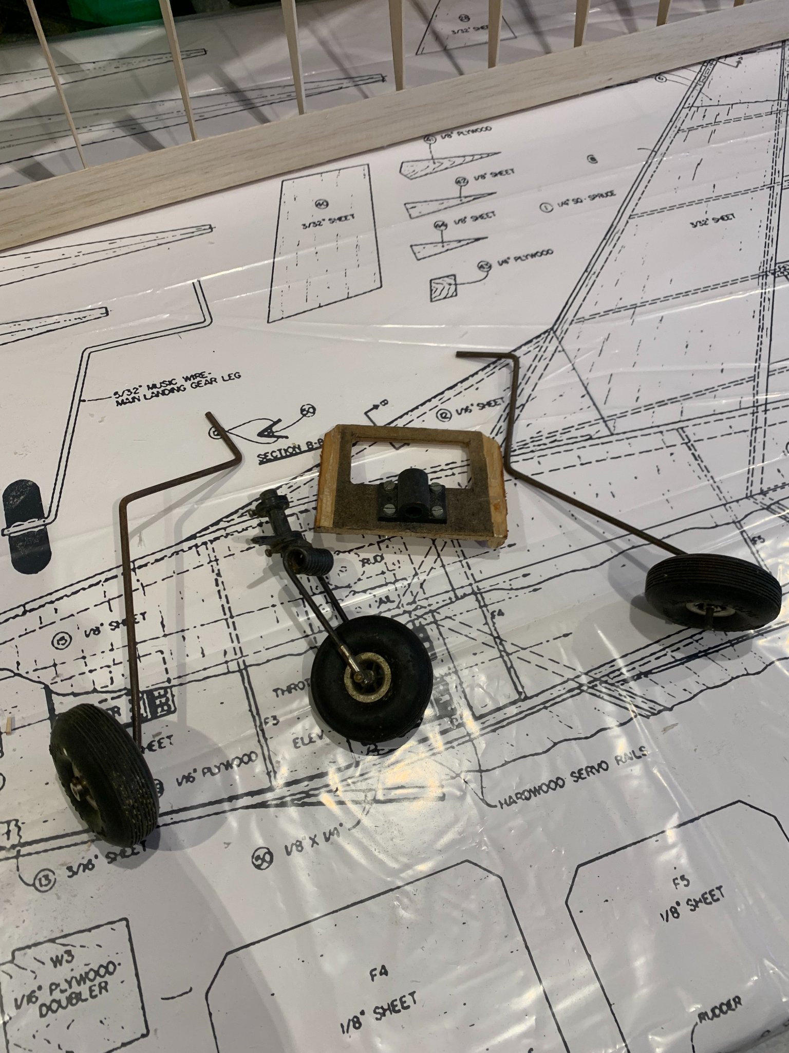

Et qui c'est qui a retrouvé le train de son "feu" North Star d'il y a 35 ans!
Et dire que j'ai jeté l'aile (qui était entière) il y a 5 ans en rangeant le grenier, quelle truffe je suis.

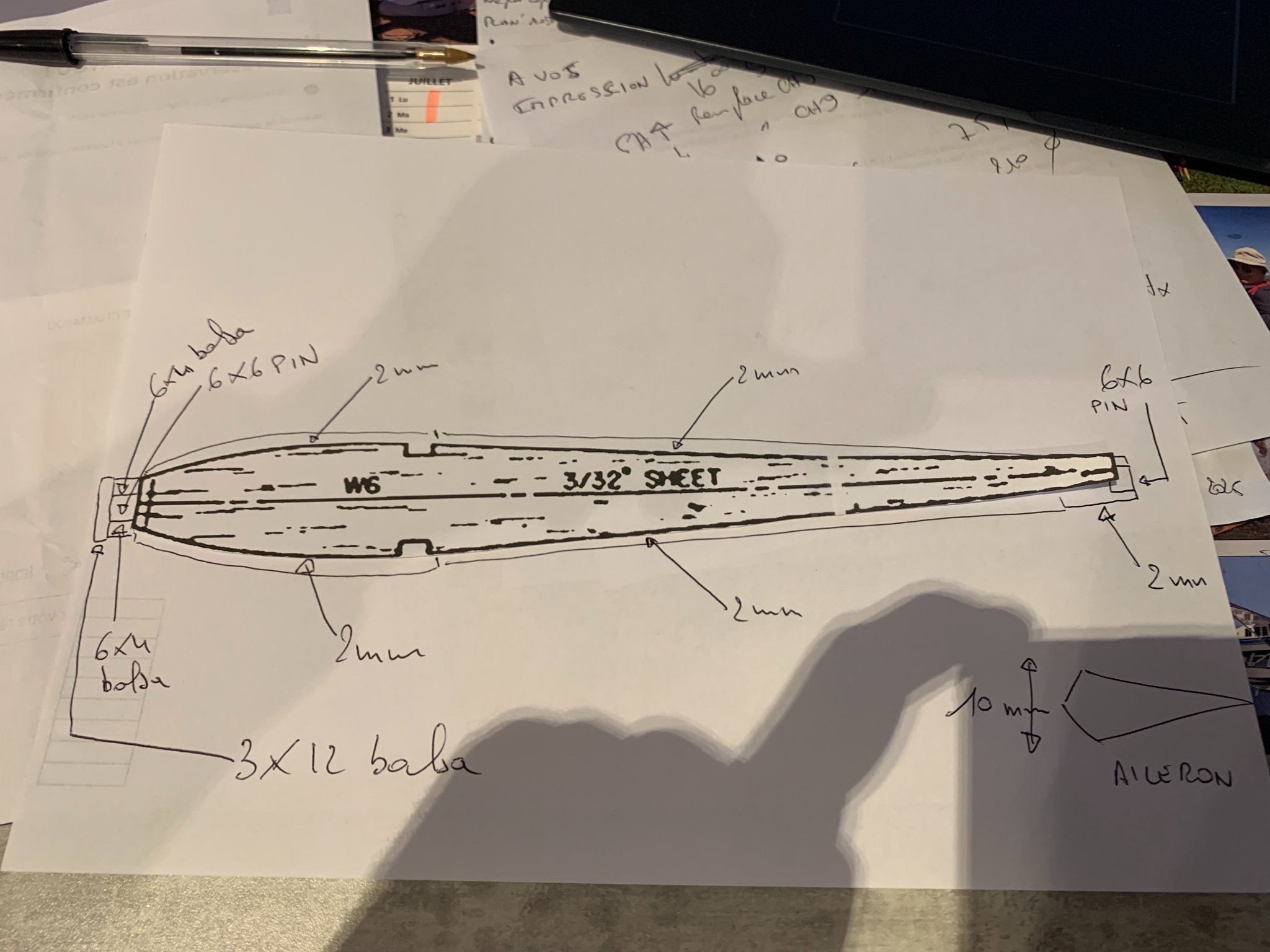

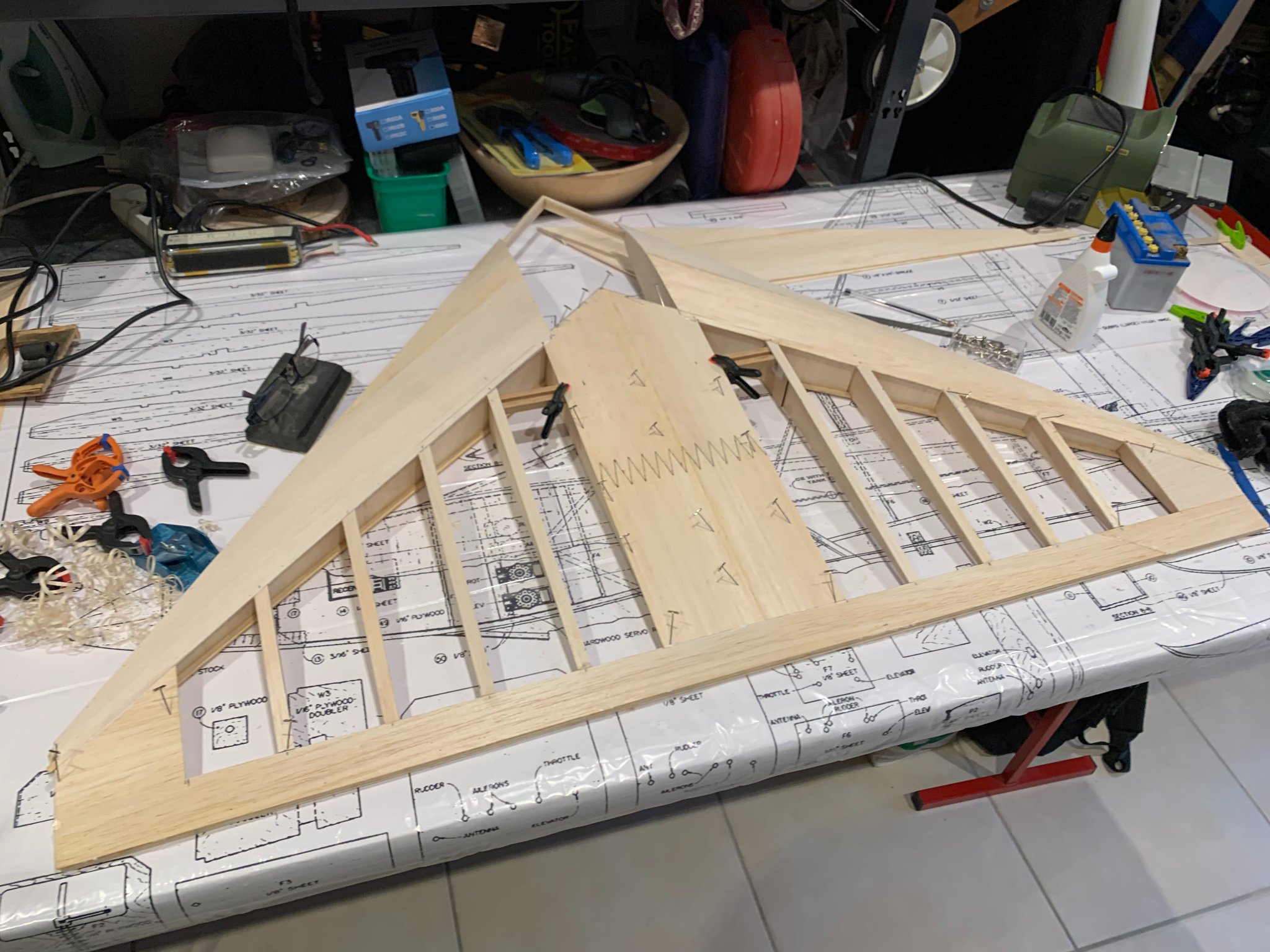

Pour ceux, qui comme moi impriment lentement, sur le plan, il manque une vue en coupe de l'aile pour saisir la chose (c'est fait avec autocad)
Messages : 3122
Message non lu par Chamy34 » 23 janv. 2026, 20:29

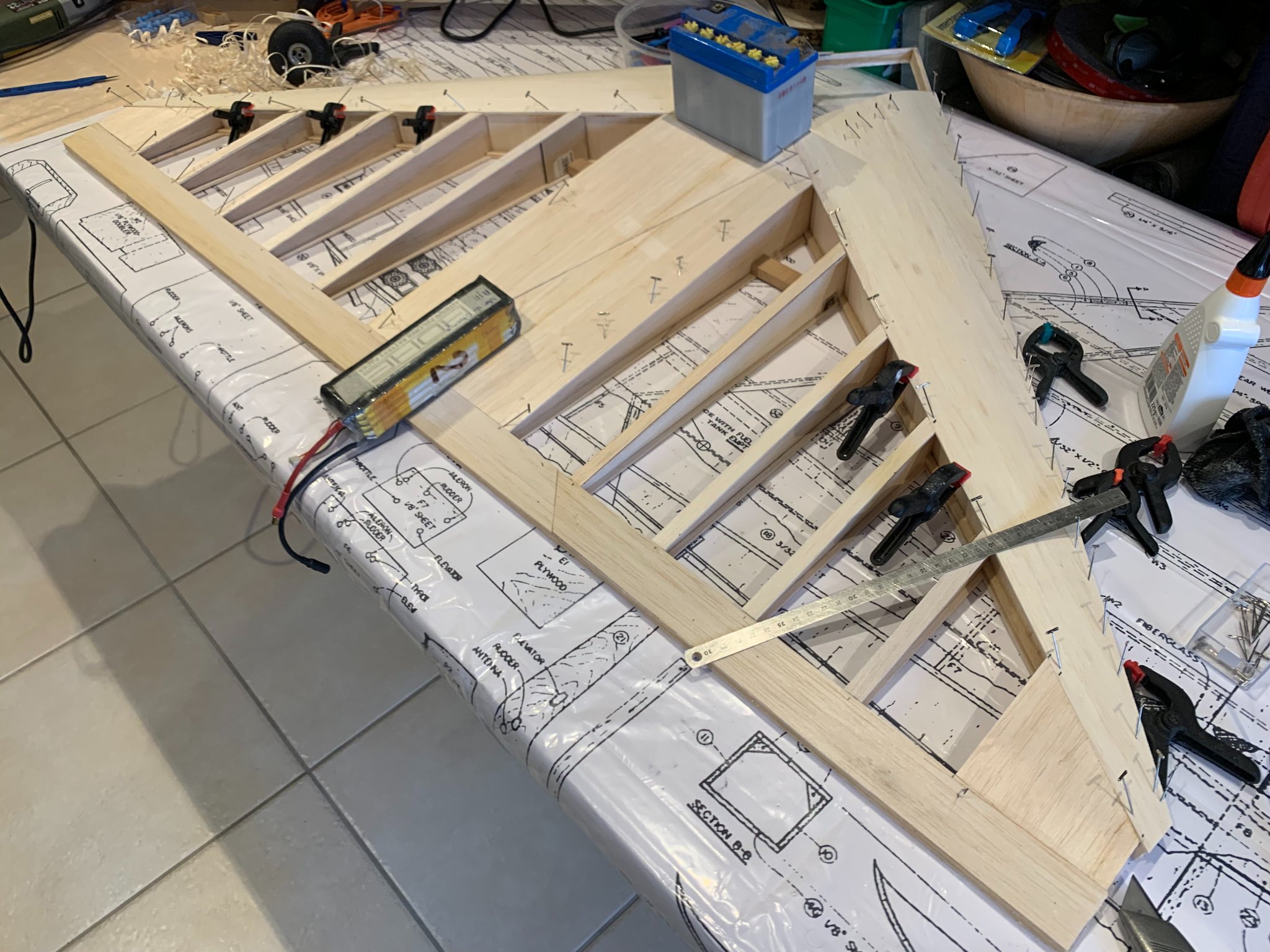

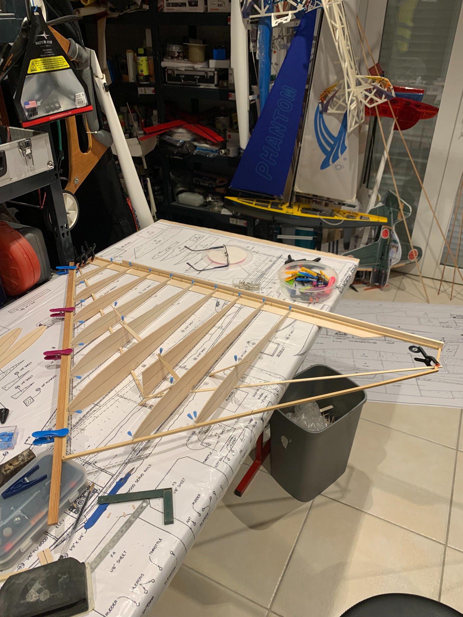

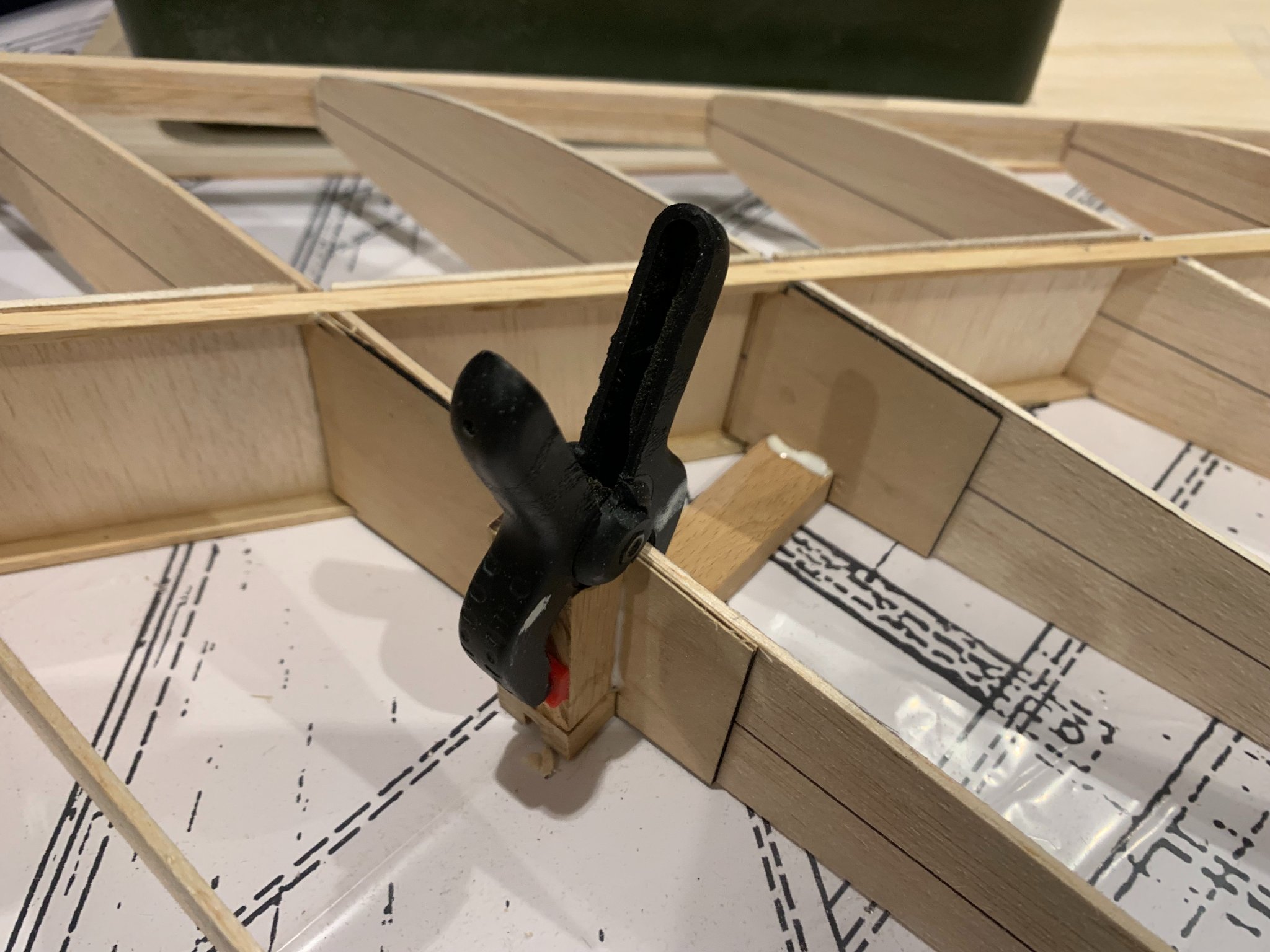

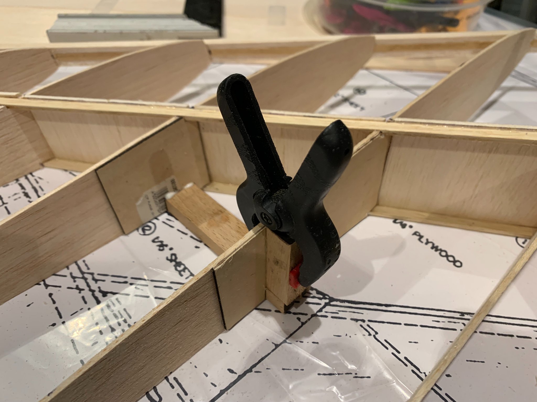

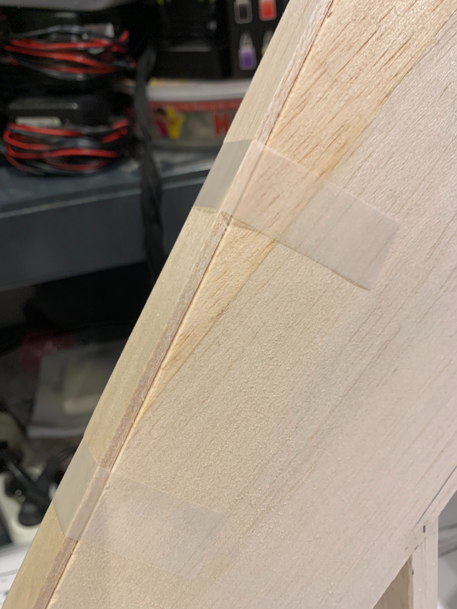

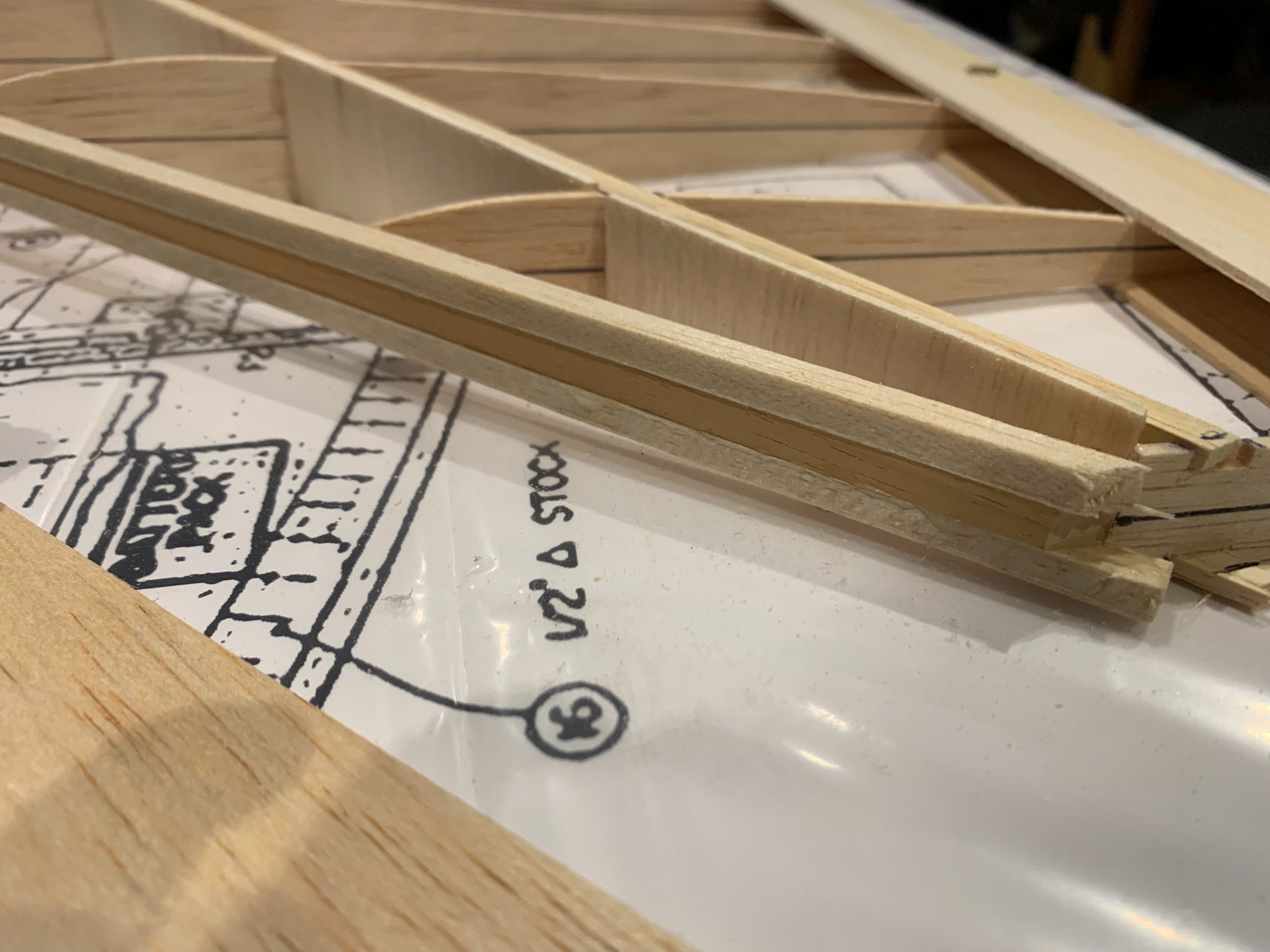

L'aile avance doucement
Notez l'empilage du bord d'attaque.
Les coffrages du 1/3 avant de l'aile sèchent.

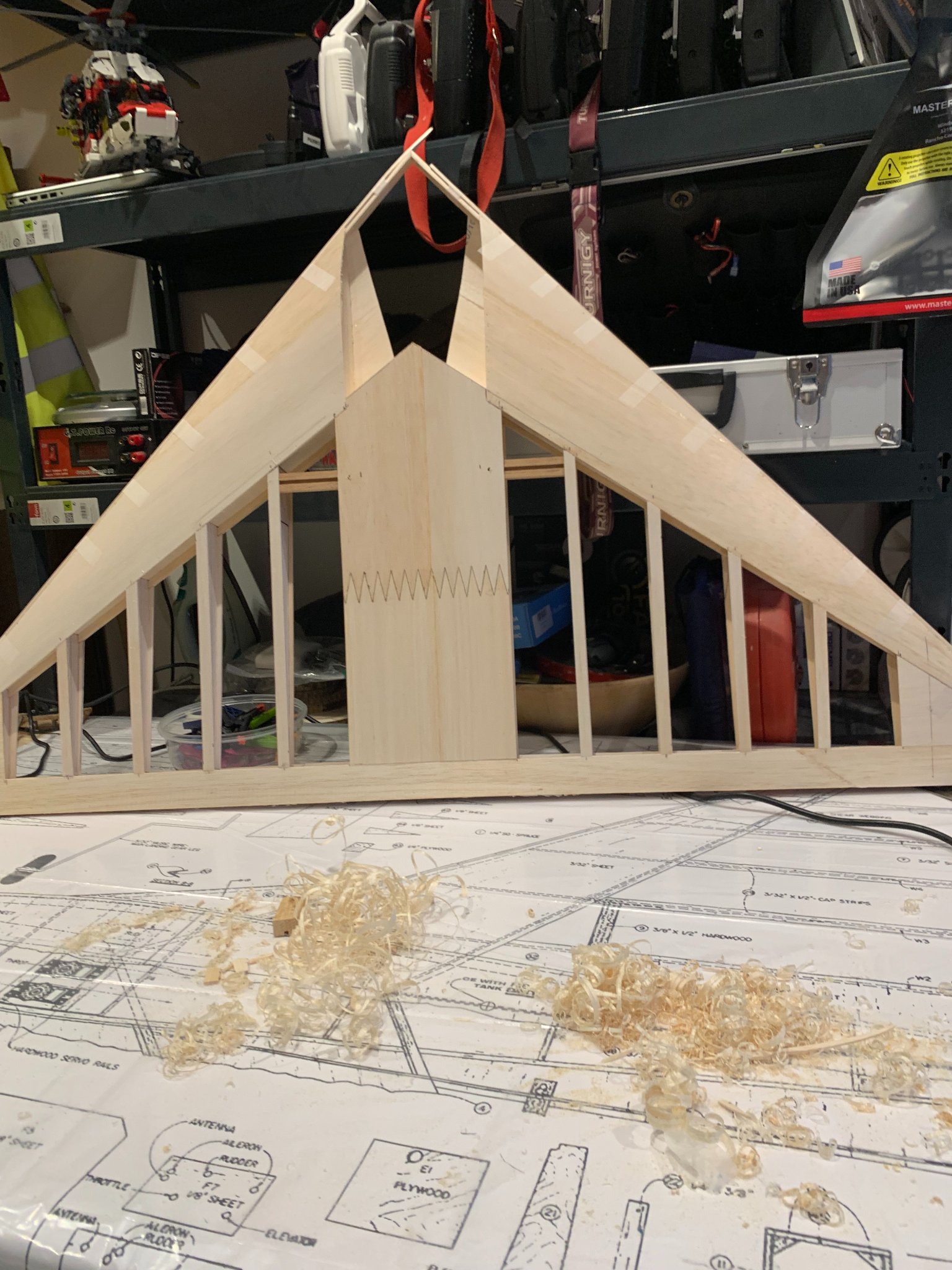

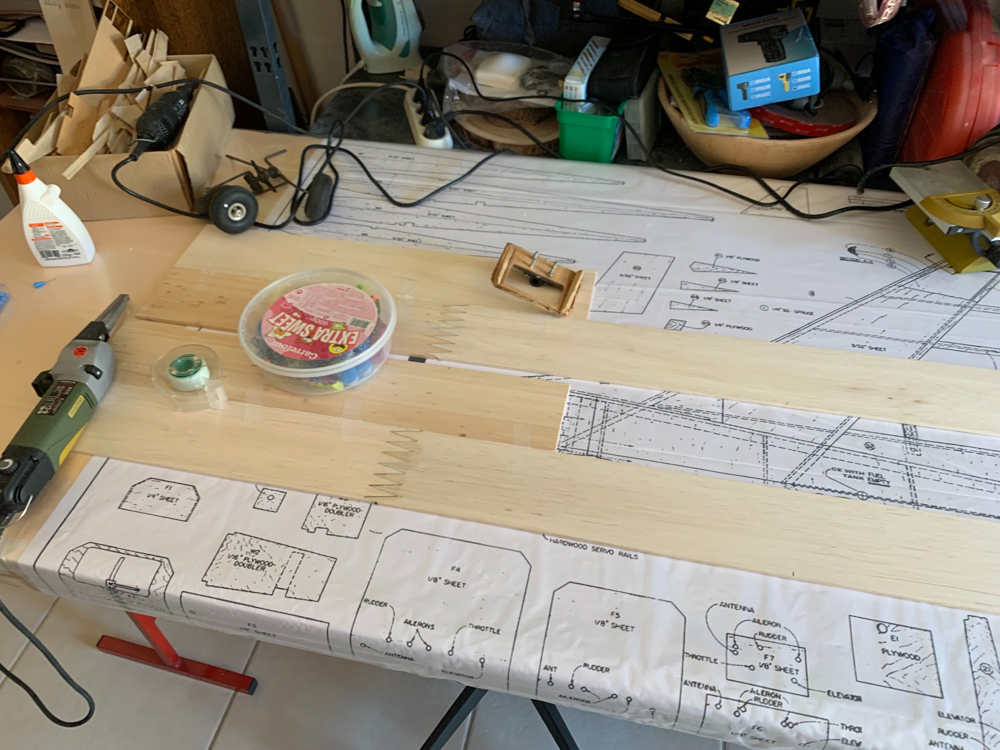

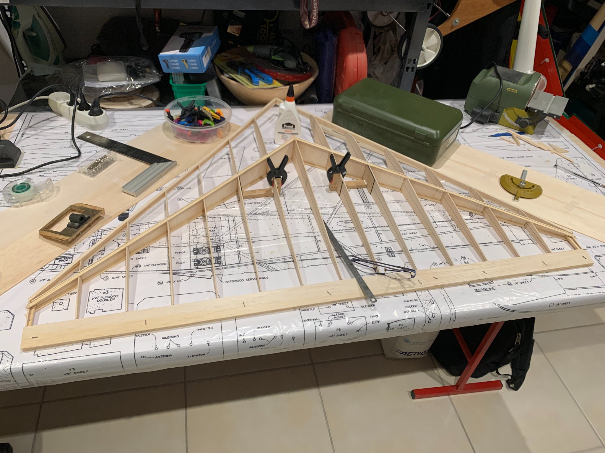

Message non lu par Chamy34 » 24 janv. 2026, 17:55
On utilise toutes les chutes.

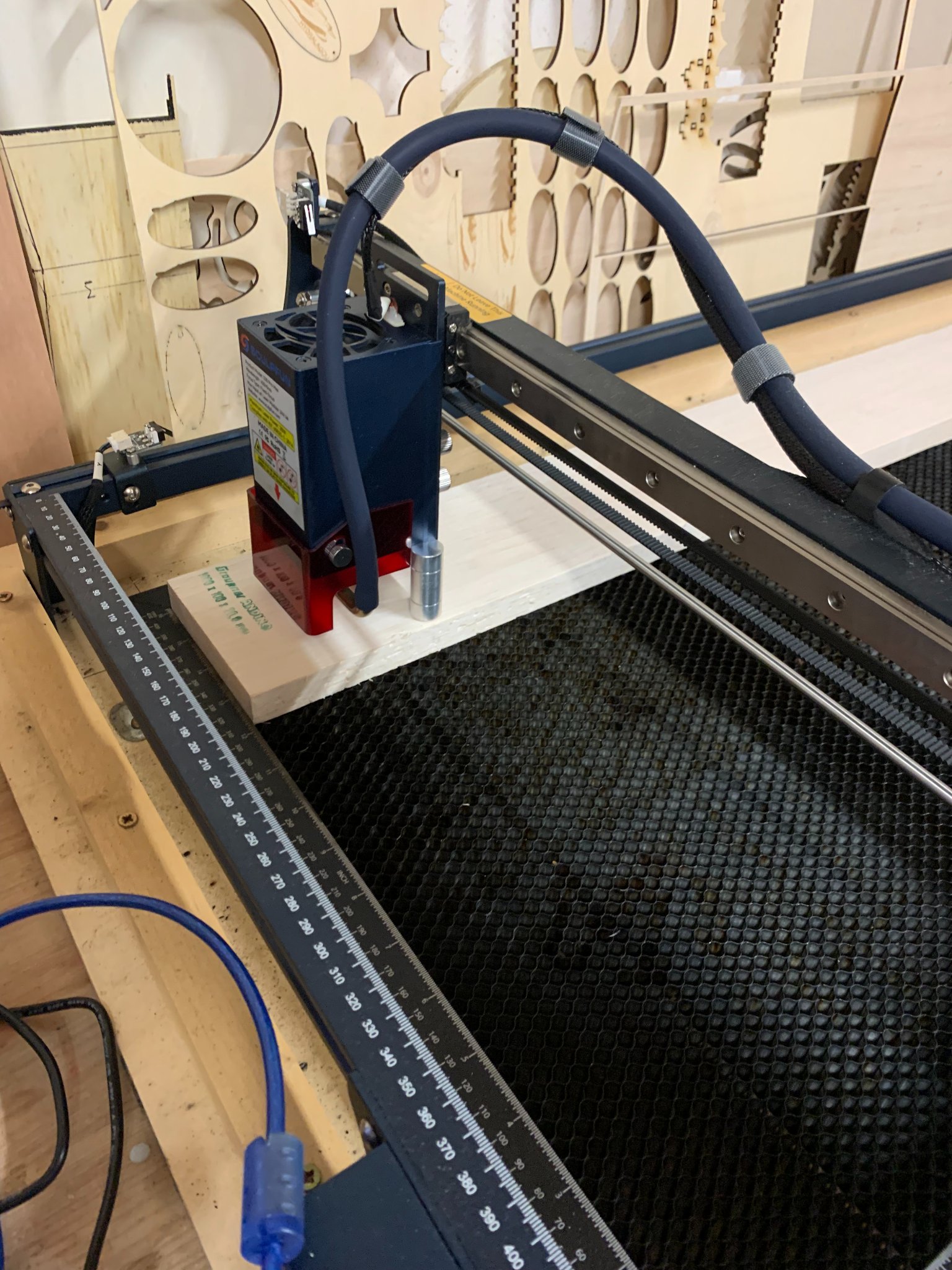

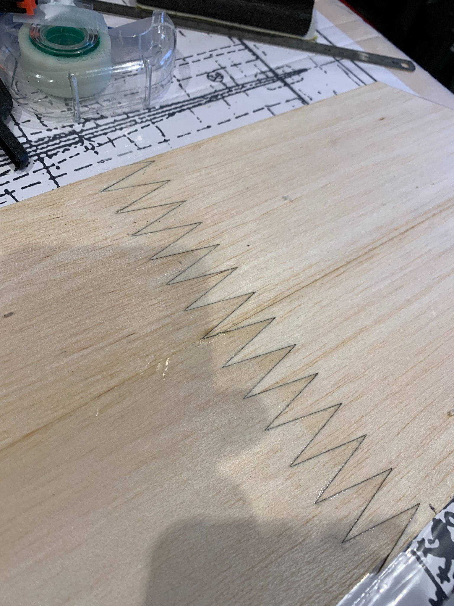

Entures faites au laser, un bonheur. Une planche sur l'autre, et hop!
Intrados fini.
JJ vient de me passer 4 planches en 20/10 pour finir le coffrage extrados.
Au départ, j'avais assez de planches, mais j'ai mal découpé. Ca se voit sur le coffrage avant de l'intrados (pas assez de coffrage pour rejoindre le fuselage)
Il aurait fallut découper comme ça:
coffrage avant débordant.jpg (25.43 Kio) Consulté 8963 fois
Et oui, j'en ai déjà fait un, mais je me fais toujours avoir...

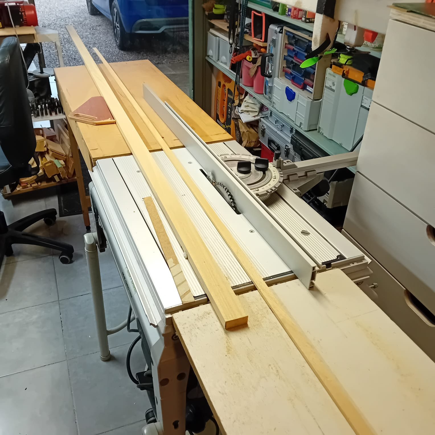

Maintenant, je cherche, entre autres, des baguettes triangulaires en balsa, de 15 par 15. Quelqu'un saurait les découper dans une planche de 15/10?
Un outil Festool, ça fait tout, non?

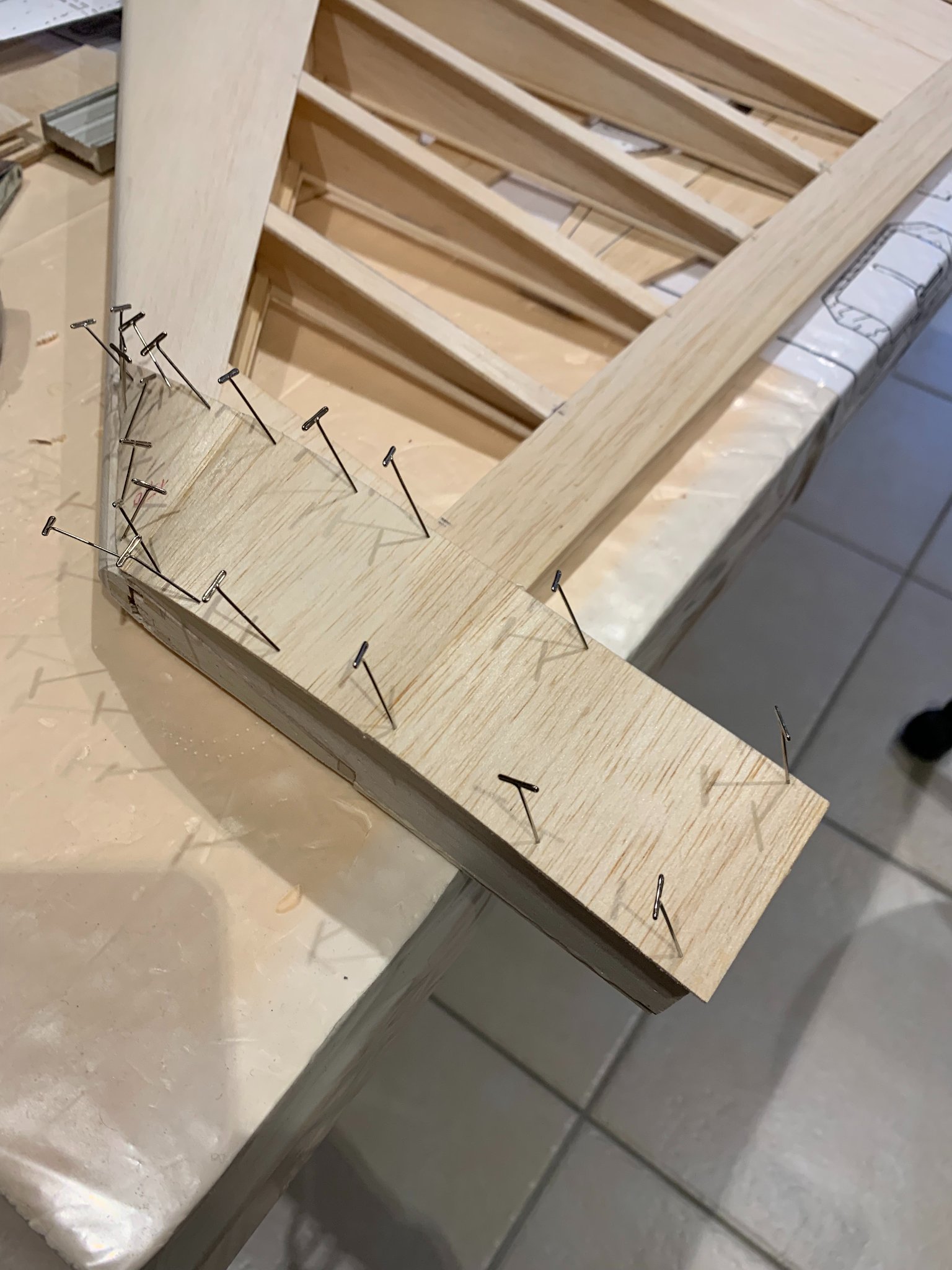

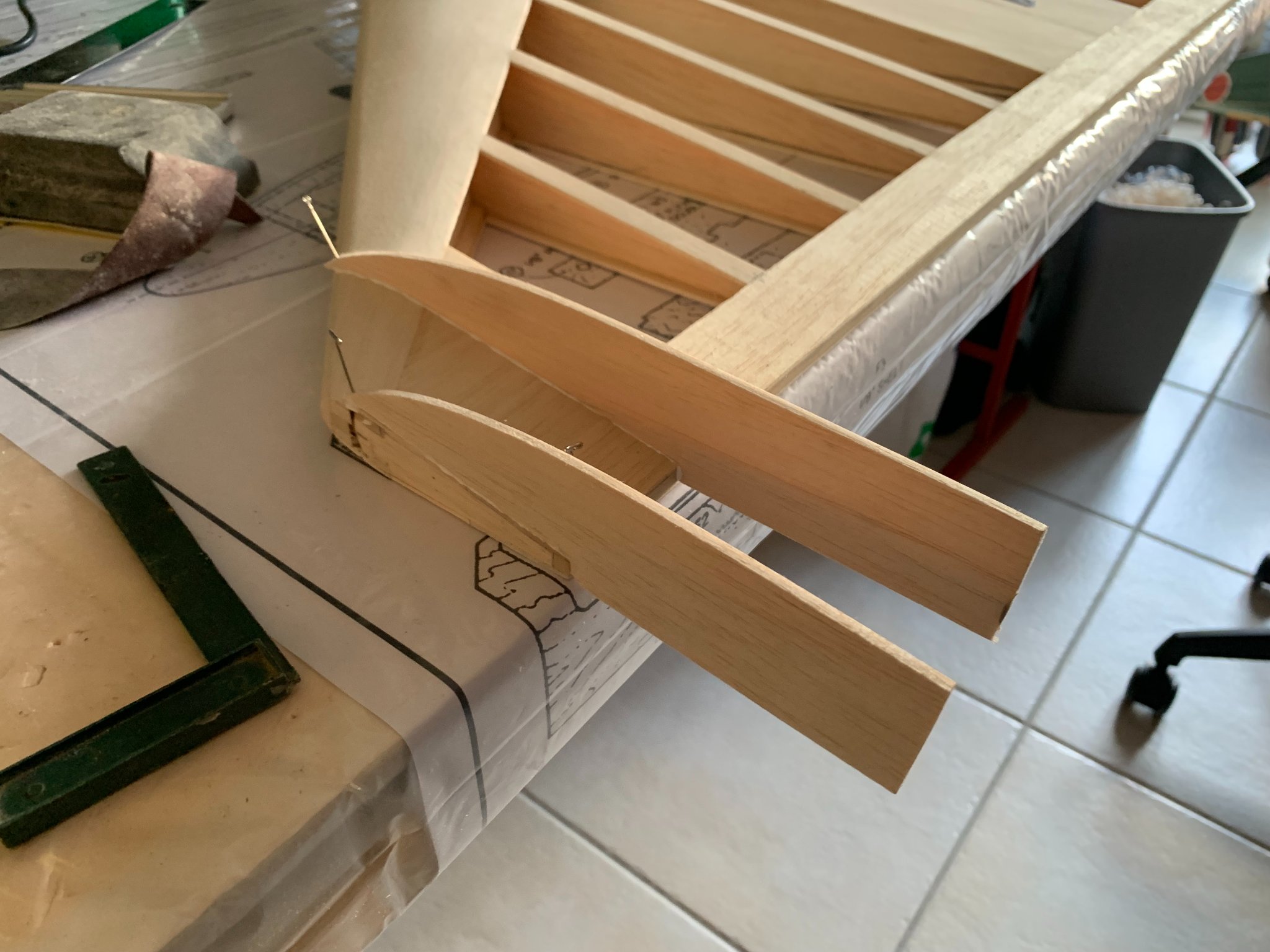

Bon, j'ai terminé mes coffrages d'aile intrados et extrados.
Finalement, j'ai consommé que 2 planches à Jean Jacques, j'ai pu récupérer mes chutes.
Les bords d'attaque en 3mm sont collés.
Après avoir raboté les différentes épaisseurs présentent sur l'aile.
Les flotteurs sont découpés et restent finalement avec la forme d'origine.

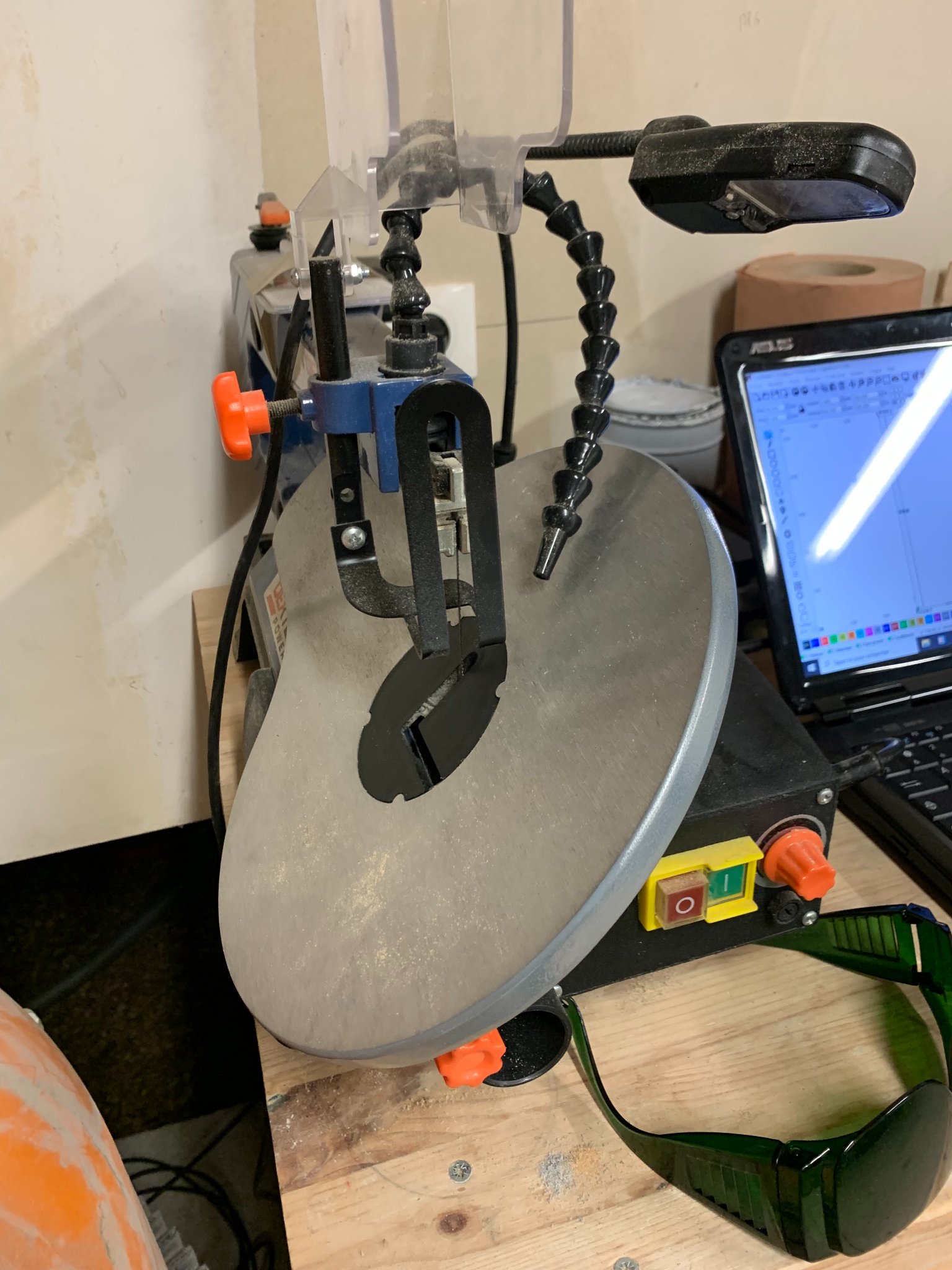

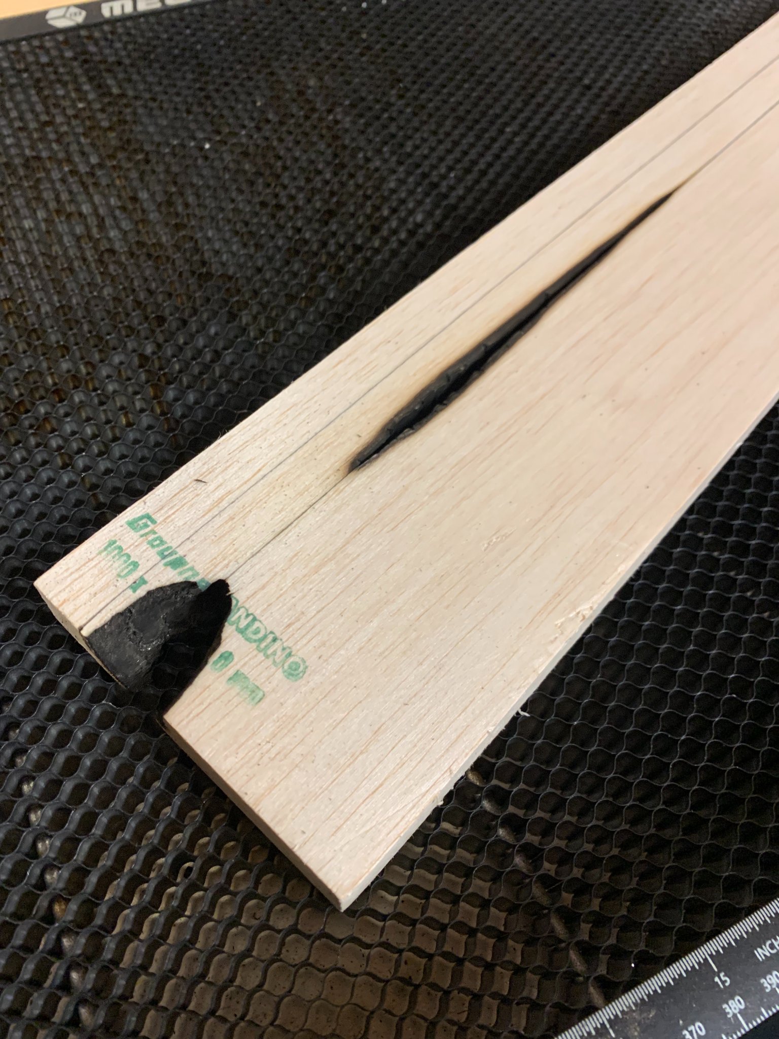

Je me suis essayé à faire des baguettes triangulaires, pas bon plan. J'ai foutu le feu à ma planche de balsa de 15mm. Avec la porte d'intercommunication ouverte avec la chaumière, et plein de fumée dans la maison. Je fus rappelé illico à l'ordre par l'autorité.
Surtout ne pas jouer avec l'autorité!
Pourtant, j'avais une scie à chantourner avec un plateau à 45°
Bon, je passerai commande finalement...

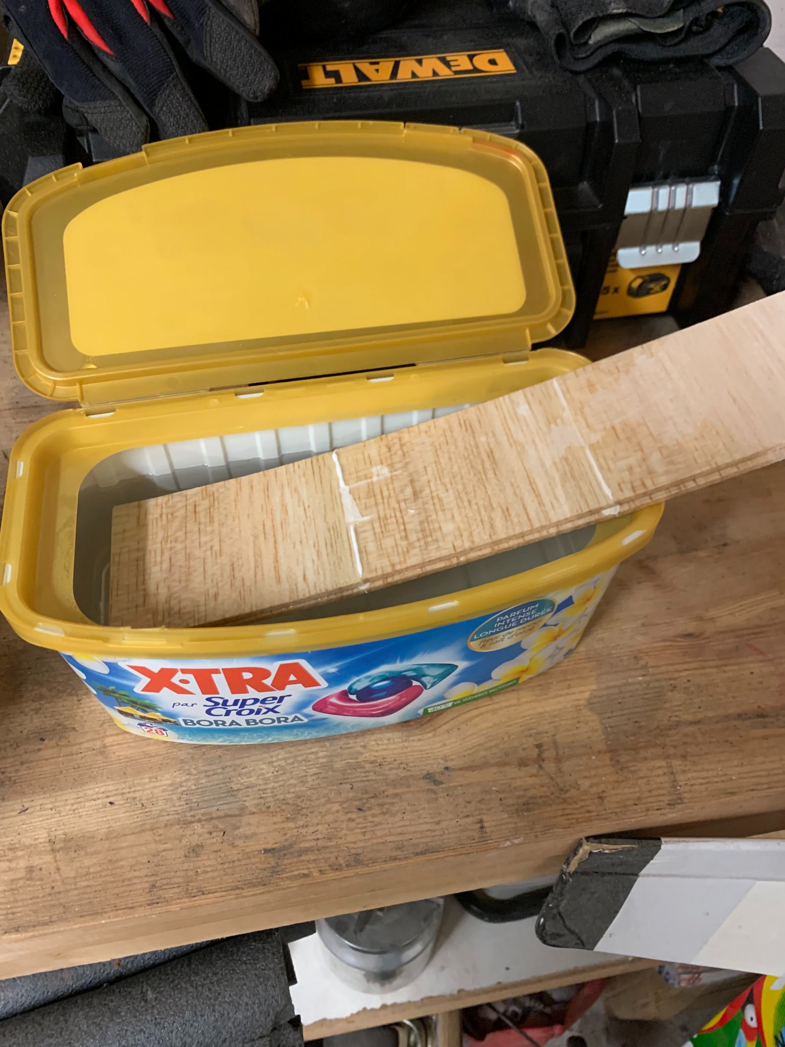

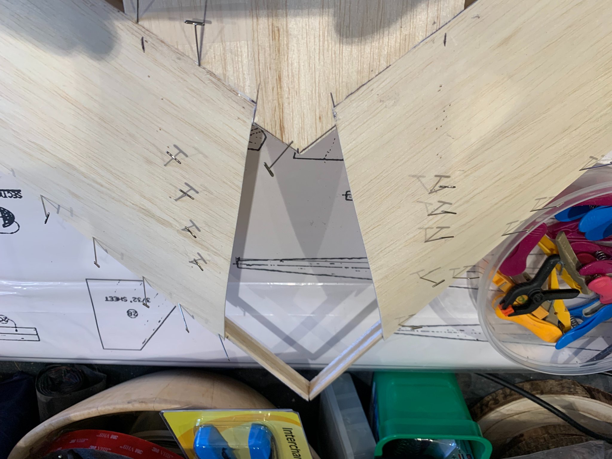

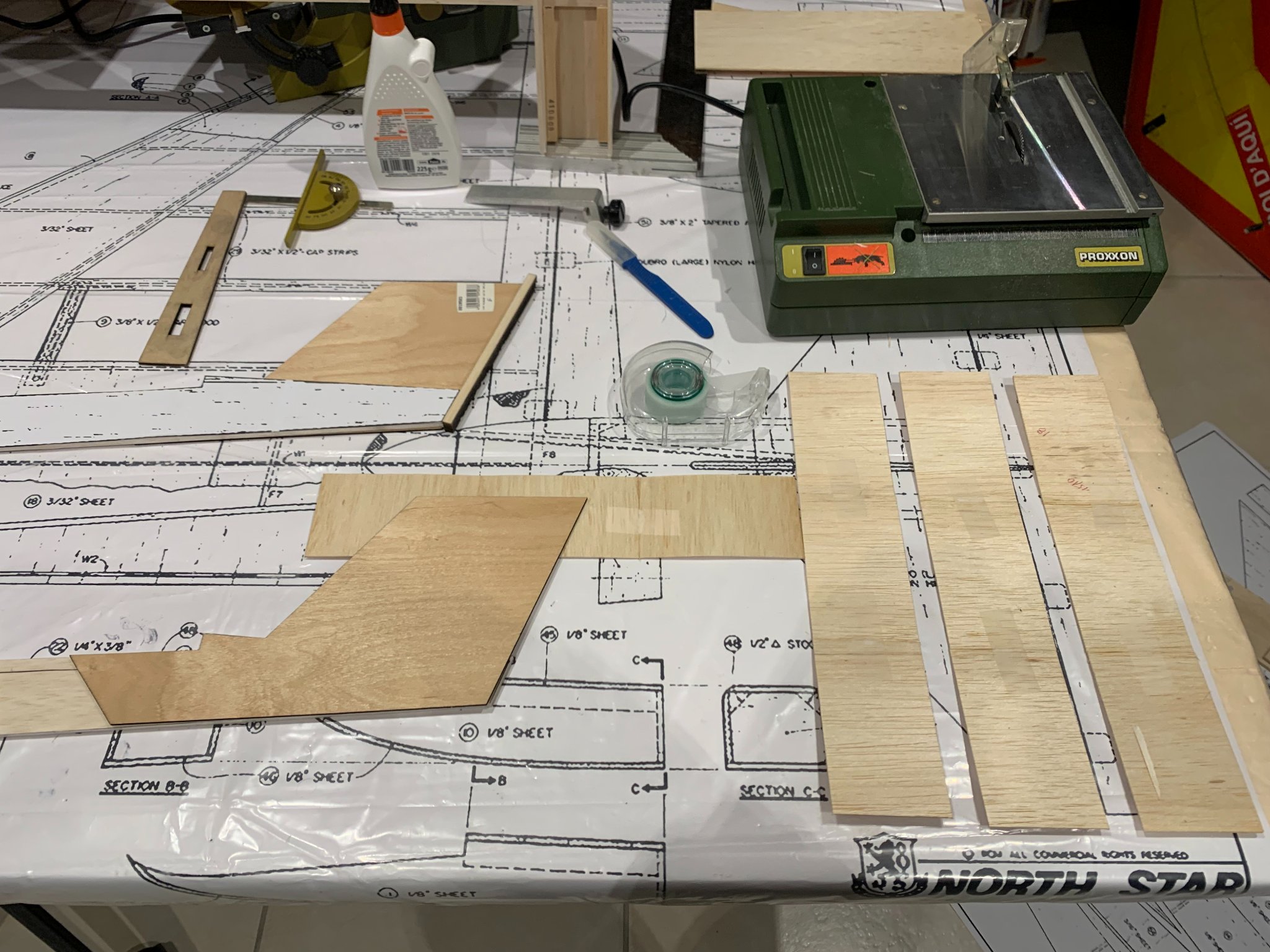

Alors, je fais les flancs des flotteurs. Je fais gaffe avec "flanc" parce que naguère un esprit tatillon me fit remarquer que le "c" manquait. Et qu'il fallait des œufs. J'aurais fait pareil...
Après mettre inspiré des recommandations pour courber du balsa pour les semelles des susnommés, avec de l'eau tiède, de l'ammoniaque, et tout le tremblement, il apparait que:
- j'avais que ça à foutre
- l'ammoniaque et l'eau dissolvent la colle blanche qui maintient mes 3 morceaux de semelle fibres en travers.
- je choppe les boules
- Ca pue, l'autorité en a conclue que je ne faisais pas un pâté en croute. Et que je pouvais aller me brosser. Quelle insolence...
Donc, comme on dit chez nous, qui plus outre, je refais mes semelles de ballonnets en 1.5mm, que je doublerai!

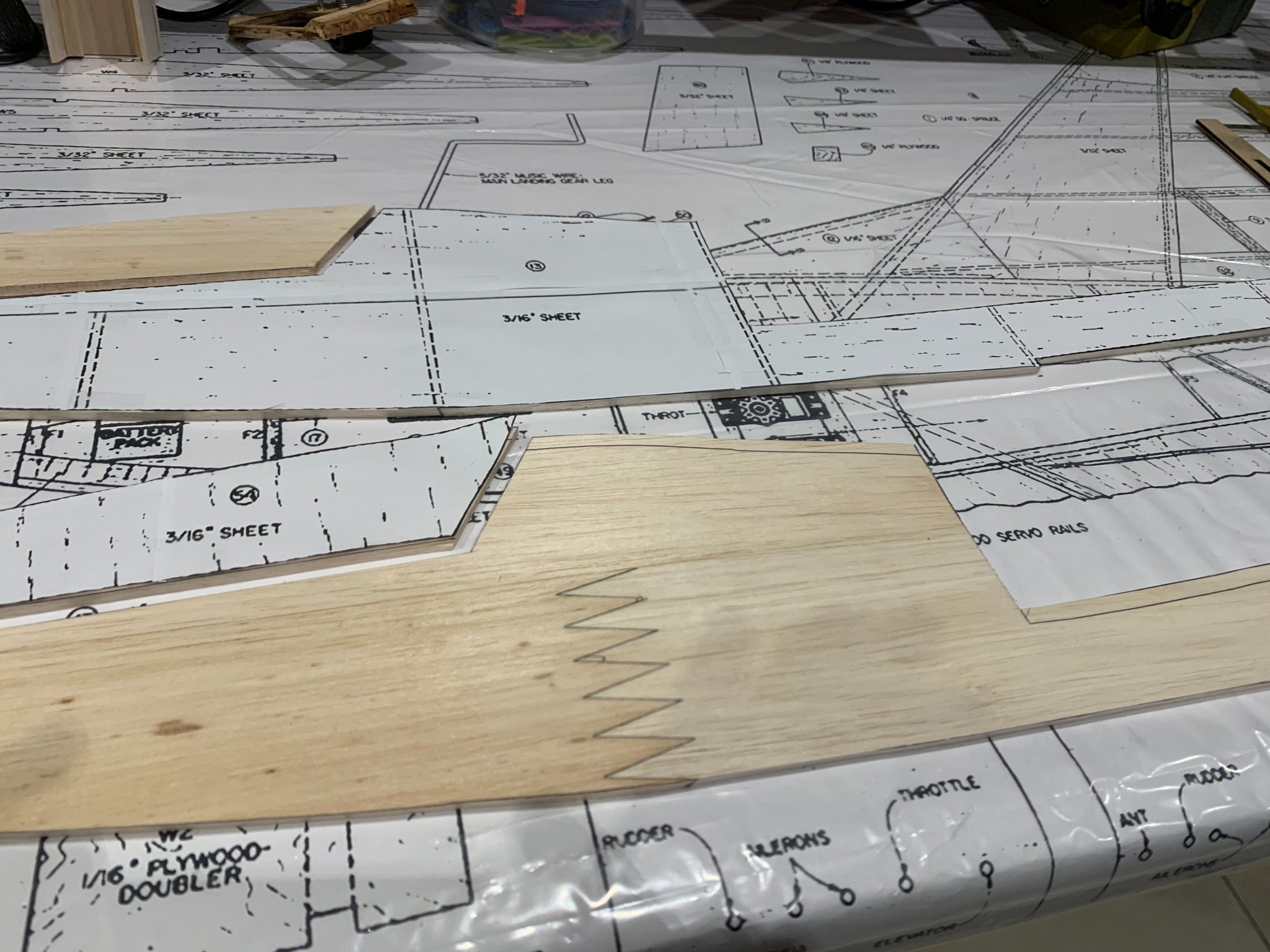

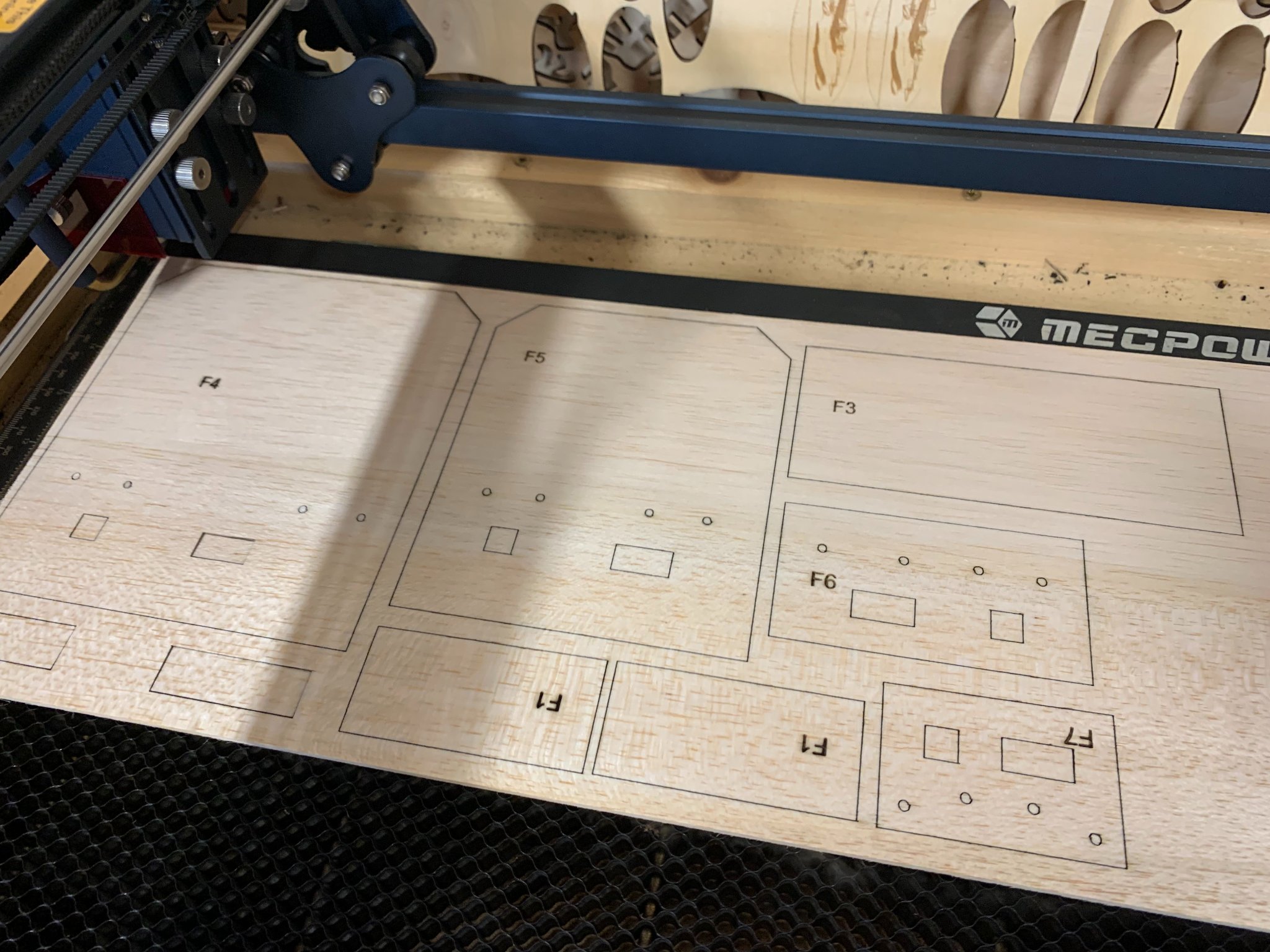

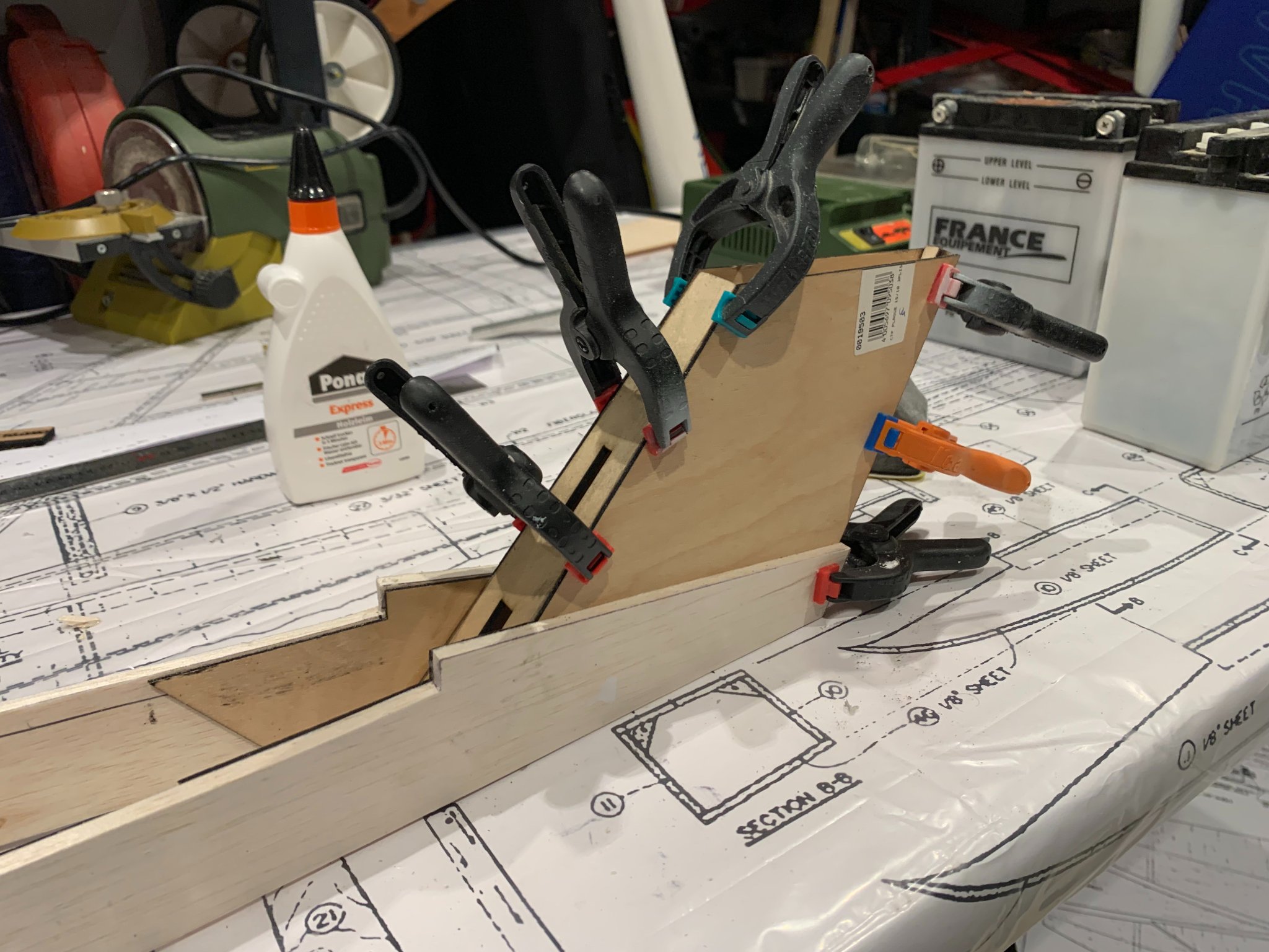

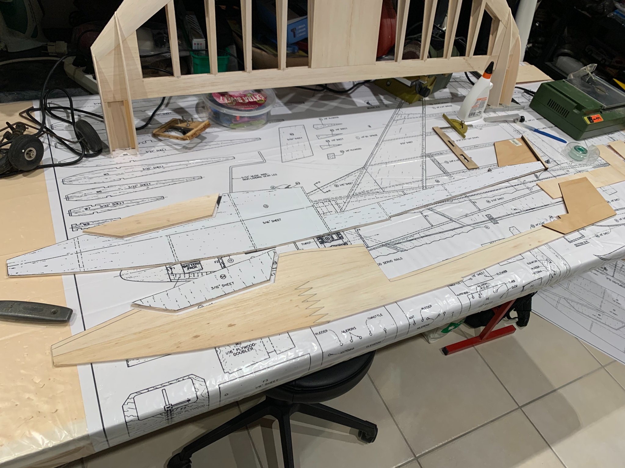

J'ai aussi fait les collages pour les côté du fuselage. Admirez les entures au niveau de la carlingue, et pas de la poutre de queue pour ne pas fragiliser l'empennage.
J'ai également créé les fichiers de découpe pour l'arrière. Et forcément, je suis épuisé. Un peu.

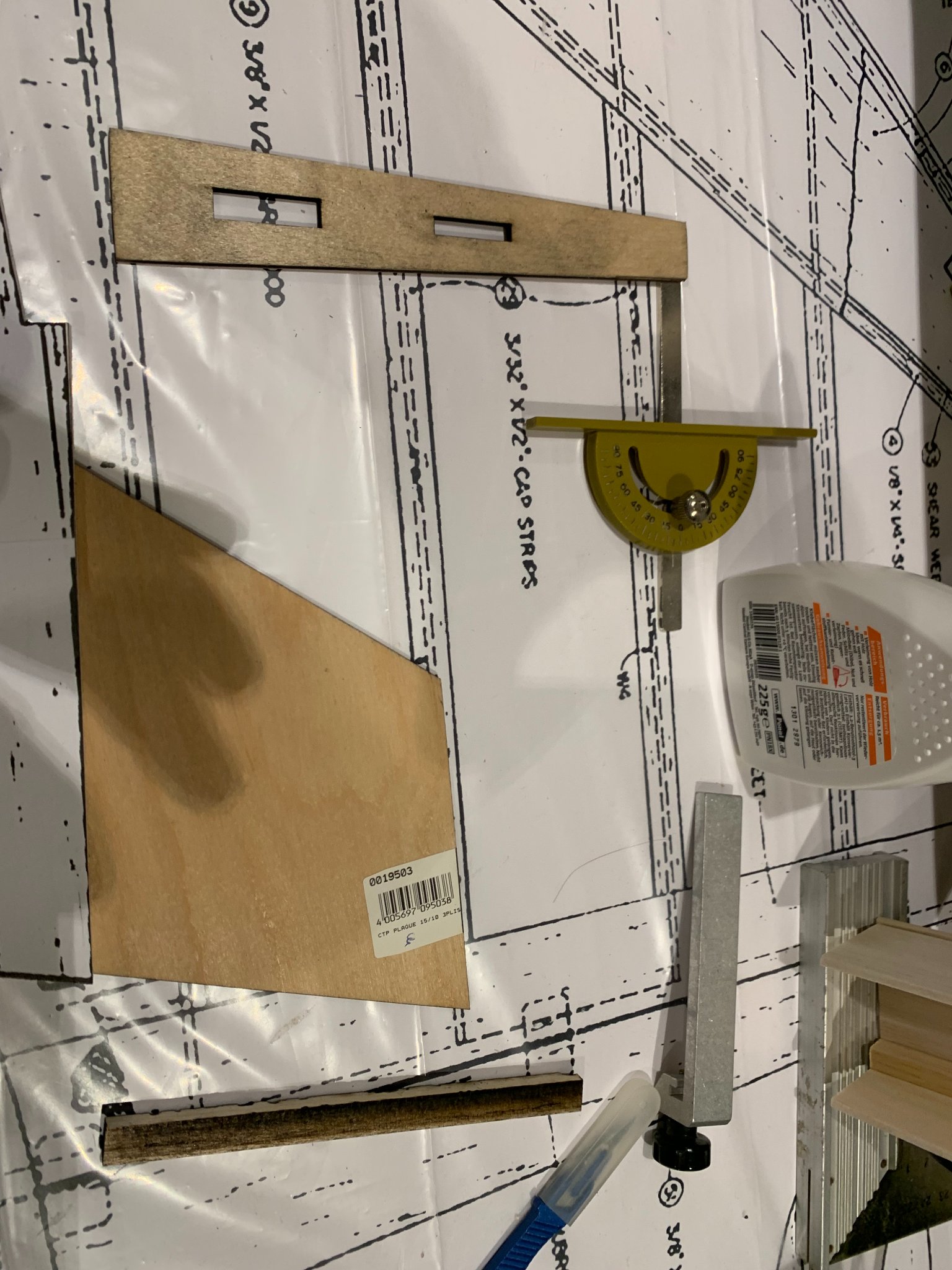

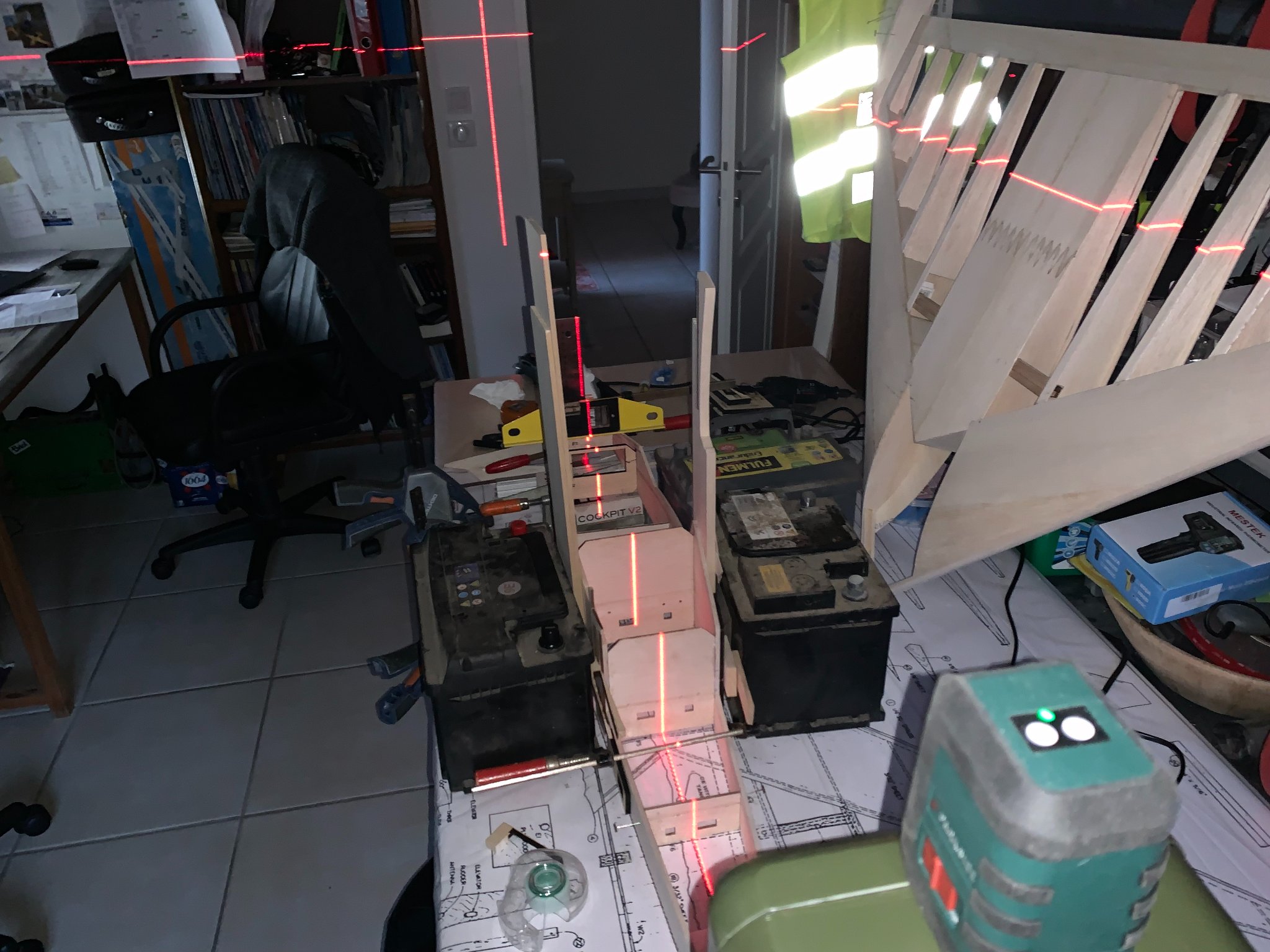

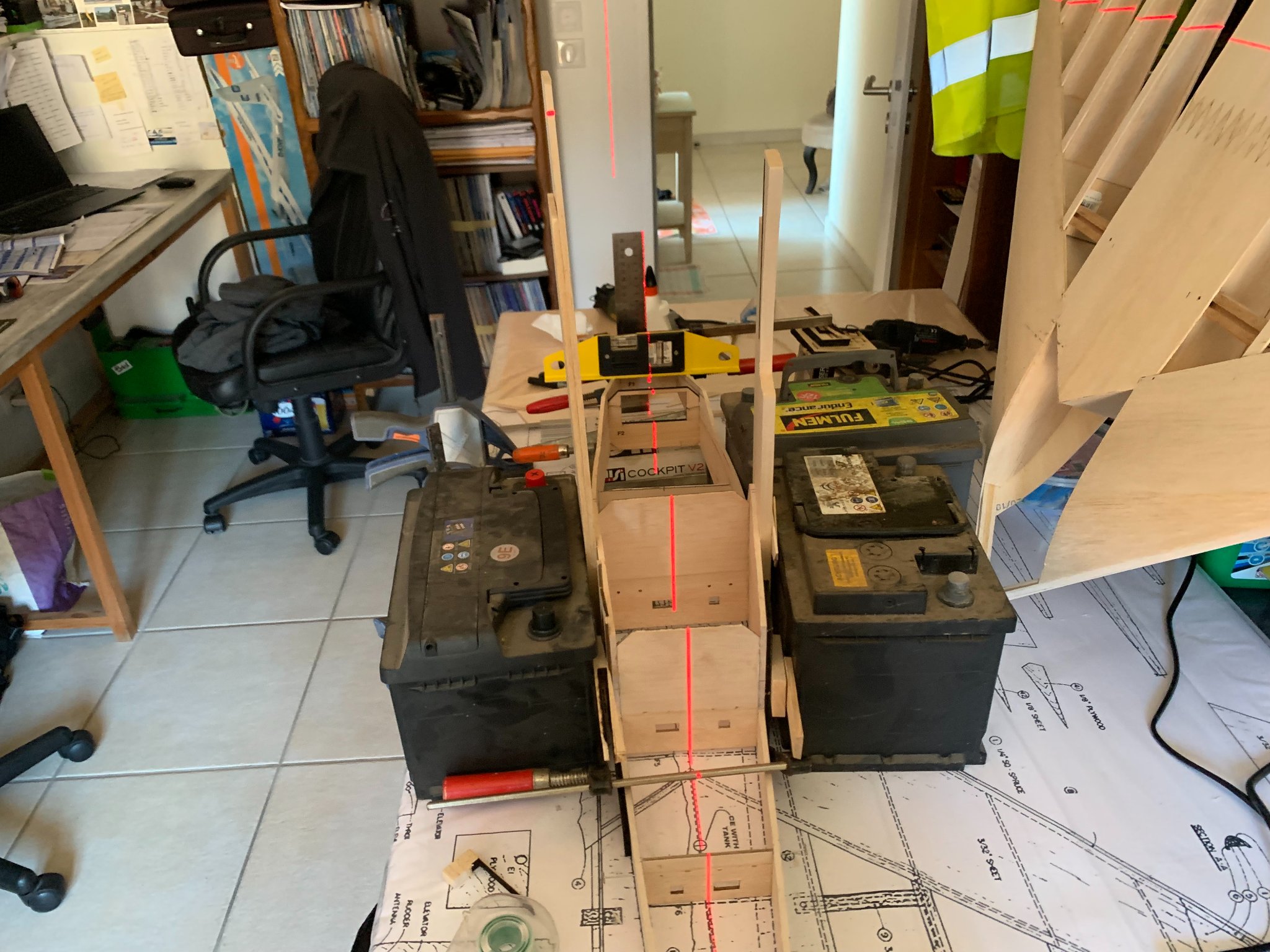

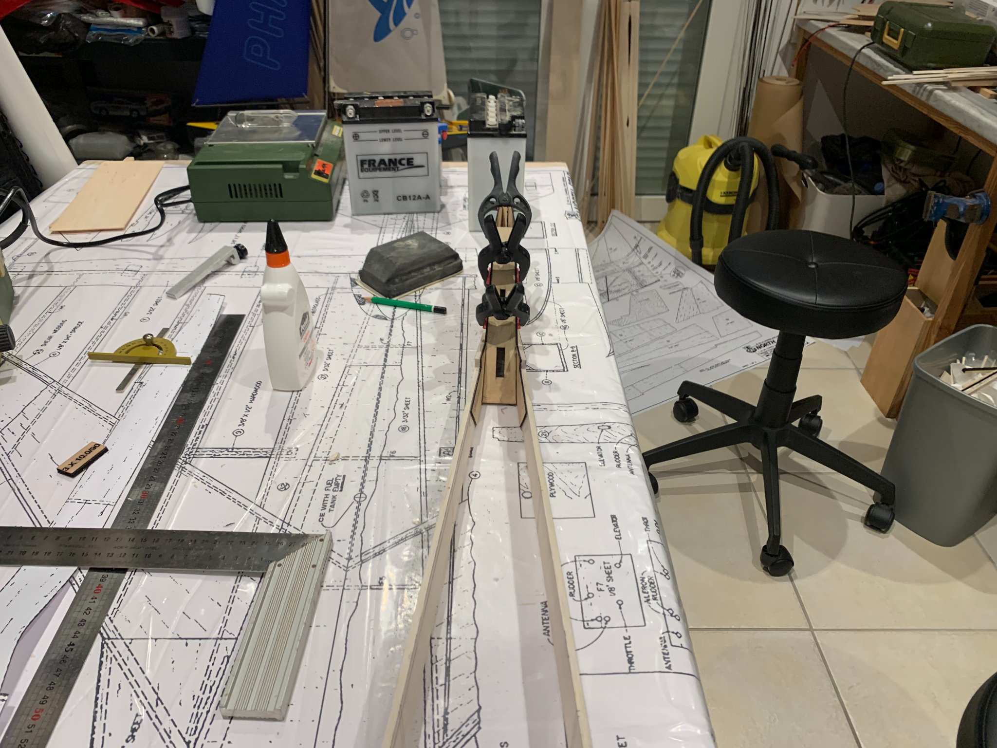

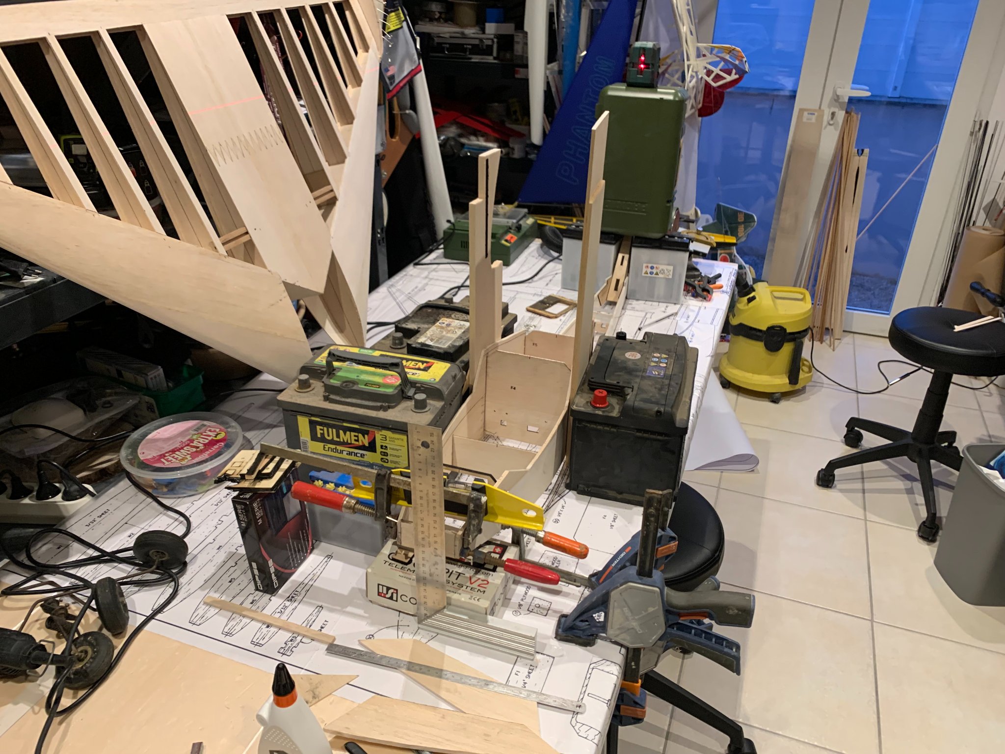

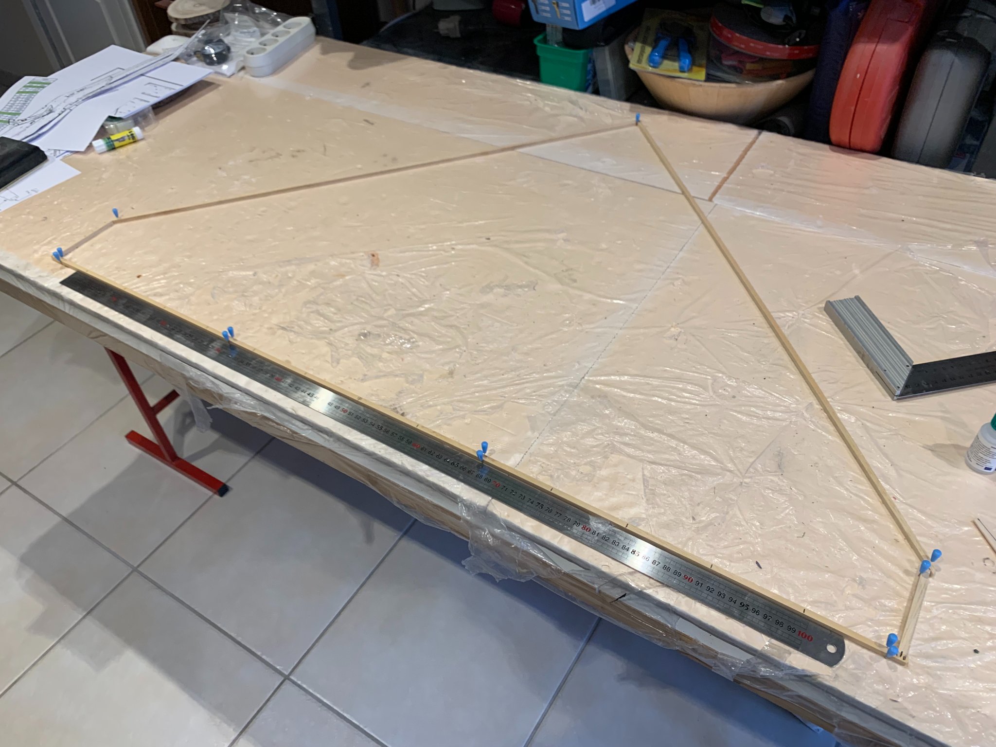

Début d'assemblage du fuselage. Tout à la colle blanche, même pas peur.
Messages : 3122
Message non lu par Chamy34 » 27 janv. 2026, 19:00
Alors, on va me dire, "c'est pas très superposé au plan"
Pas besoin, je suis bien au dessus de ce genre de procédure rétrograde...
Messages : 3122
Message non lu par Chamy34 » 28 janv. 2026, 18:53
découpe des couples au laser, ctp et balsa
Puis collage à la colle blanche et avec quelques artifices de poids pour caler tout ça sous la direction d'un autre laser. Suis plutôt batteries au plomb que lipos...
