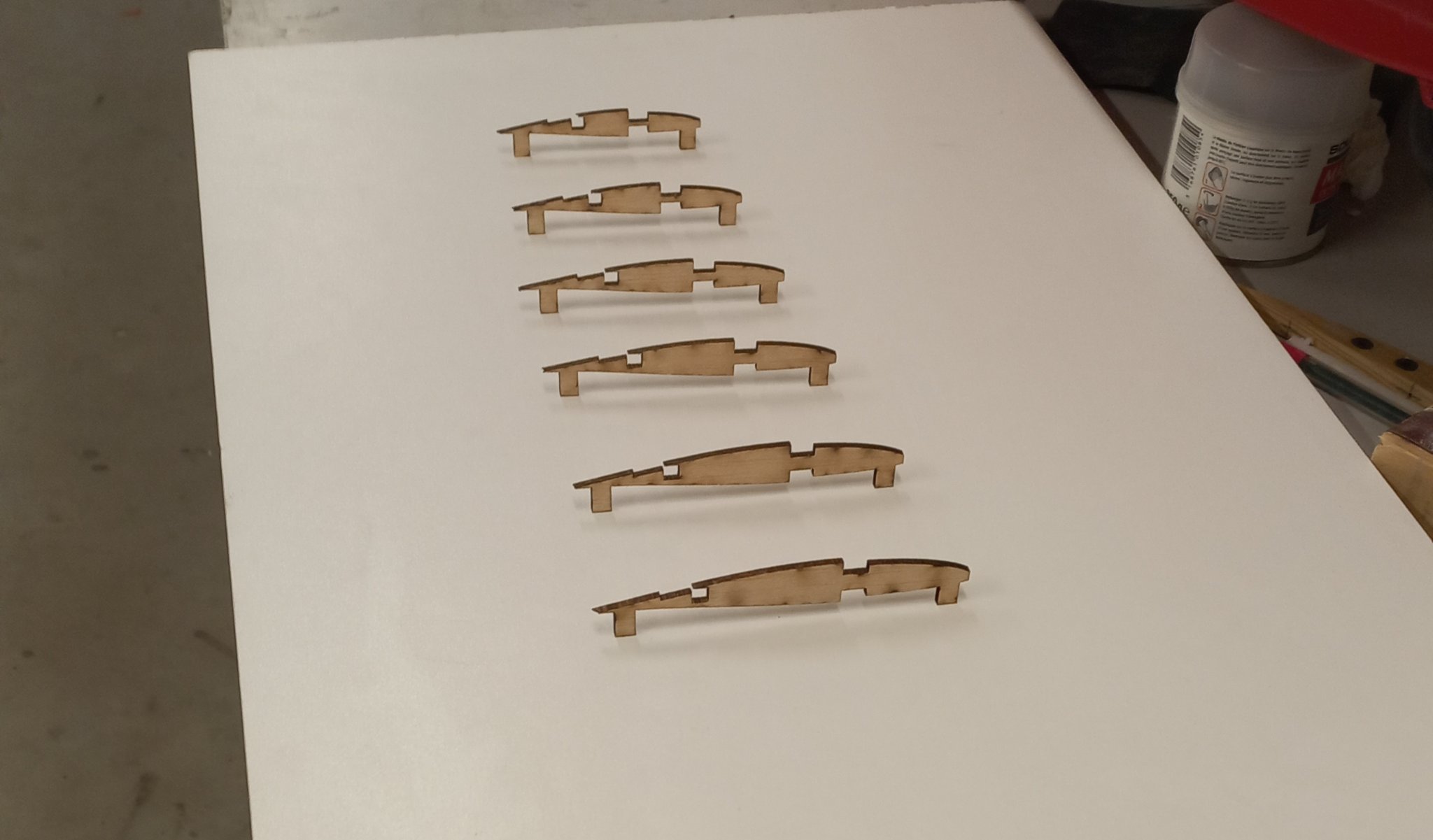

Le miracle de la techno laser a transformé le virtuel en réel.. :o :D

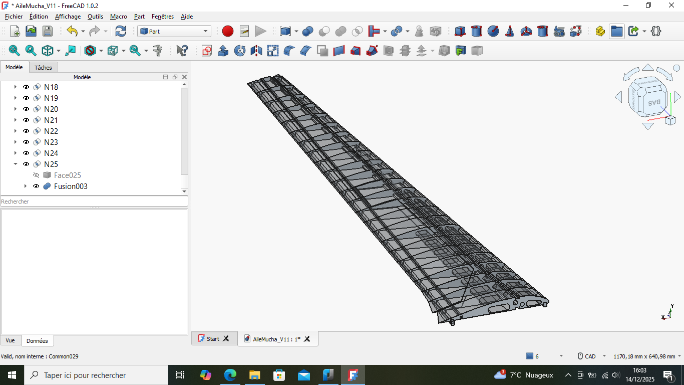

Une dernière image de fin de conception avec la modélisation de l'aile et visualisation en transparence...c'était ma première réalisation CAD d'une aile complète en structure , j'y ai passé du temps mais le fait de voir le modèle s'améliorer au fur et à mesure permet de garder une motivation constante: on se dit qu'on peut y arriver malgré les difficultés et les limitations de FreeCad.
