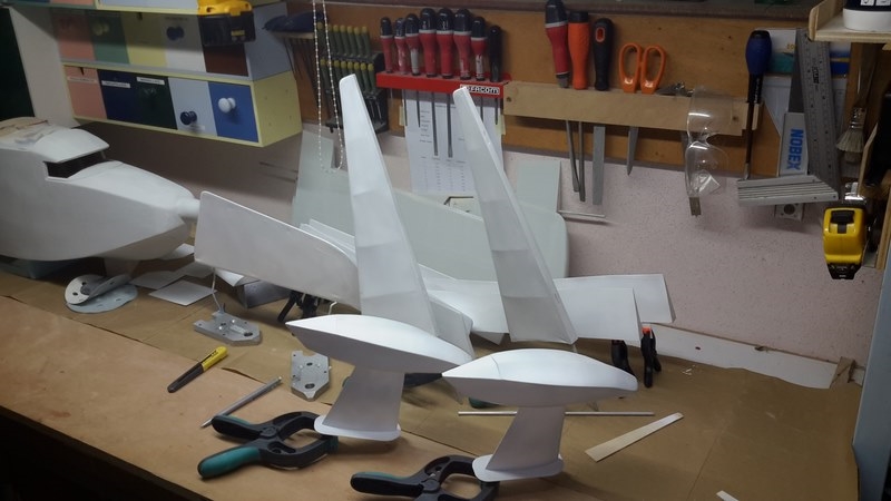

Re: Grumman HU-16B Albatross
Message non lu par Michel Jugie » 19 août 2017, 21:41

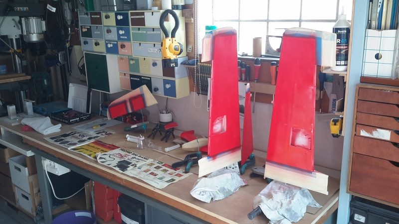

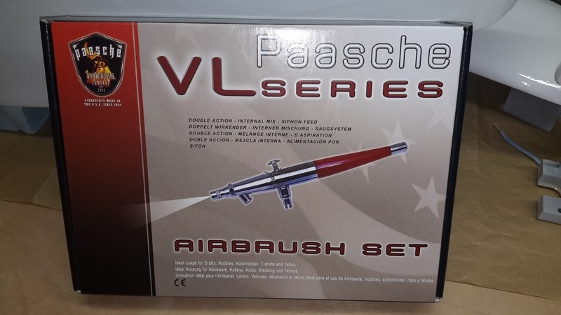

Après l'achat d'un bon aerographe à buses interchangeables de différentes grosseurs
20170818_234805 (Copier).jpg (170.51 Kio) Consulté 15077 fois
20170818_234638 (Copier).jpg (166.44 Kio) Consulté 15077 fois
J'ai commencé à peindre les petites pièces, ailerons, volets, dérive, capot batterie, capots moteurs.
20170818_234437 (Copier).jpg (174.06 Kio) Consulté 15077 fois
C'est un coup à prendre, cela ne couvre pas aussi vite qu'avec le pistolet.
Par contre, moins de projection, pas où peu de déchet de peinture.
Cela sera plus simple pour faire les détails.
Le jet est plus faible et plus fin, bonjour les poumons, dans la foulée, j'ai fait l'acquisition d'un masque facial.
Le vent est toujours trop fort, la suite est reportée quand là situation sera plus maniable.

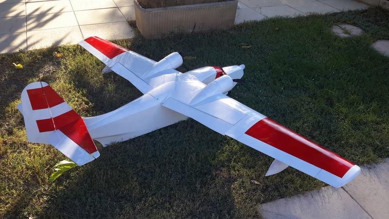

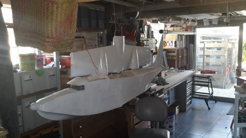

Message non lu par Michel Jugie » 21 août 2017, 18:47
Le vent s'est calmé, alors j'ai continué la peinture...
20170821_141226 (Copier).jpg (248.7 Kio) Consulté 15077 fois
Par ces températures estivales, comme le linge, cela sèche vite...
20170821_182301 (Copier).jpg (193.64 Kio) Consulté 15077 fois
Aucun soucis de bouchage de l'aérographe, même si c'est plus long à faire car le jet de peinture est beaucoup plus petit qu'au pistolet.
Le seul inconvénient, il faut repasser plusieurs fois pour avoir un voile de peinture uniforme.
Le blanc est presque fini, après on passera au rouge.
Suivront le noir, le bleu, et peut-être du gris pour les hublots et les roues !
Dernière modification par Michel Jugie le 30 janv. 2018, 23:23, modifié 1 fois.

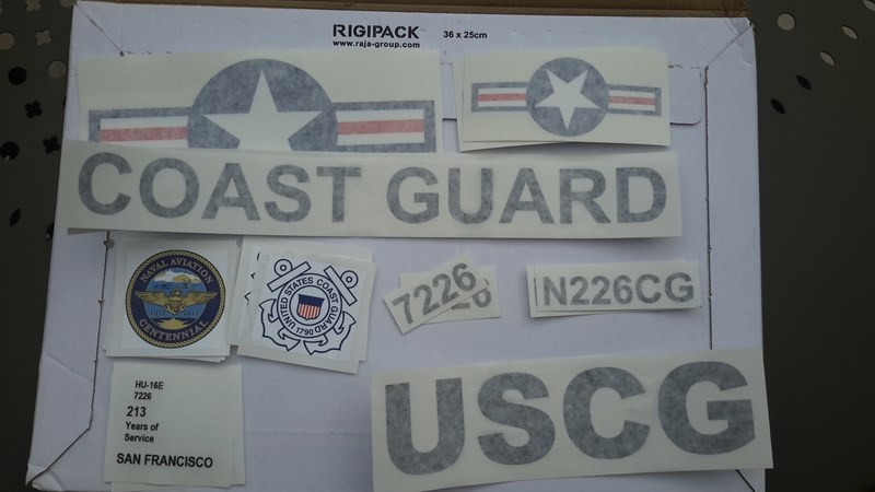

Message non lu par Michel Jugie » 24 août 2017, 14:46
J'ai passé ma commande de décalcomanie le 21/08/2017 vers 23h00, je l'ai reçue ce midi 24/08/2017, çà c'est du service rapide, merci stickair.com !
La qualité est là, le plus dur sera de faire à la main le détourage de l'écusson avec les ancres.
20170824_142943 (Copier).jpg (148.76 Kio) Consulté 15077 fois
Bon, il faut que j'active la finition peinture... :?

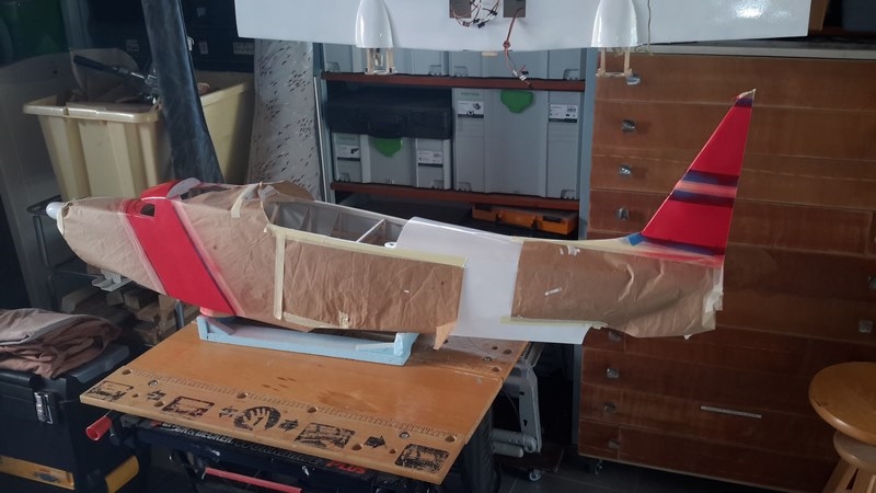

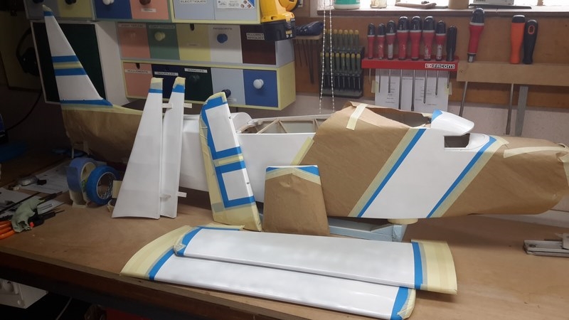

Message non lu par Michel Jugie » 31 août 2017, 22:30
Après un petit intermède réparation d'une aile balsa de l'ami Chamy , séance camouflage avant peinture rouge...
L'adésif bleu est un spécial masquage pour le verre, le bord est net et semble mieux coller que le Tesa classique sur la peinture blanche.
On verra le résultat au " démoulage "
De dieu que c'est long à faire...
20170831_142218 (Copier).jpg (180.25 Kio) Consulté 15076 fois
Dernière modification par Michel Jugie le 30 janv. 2018, 23:33, modifié 1 fois.

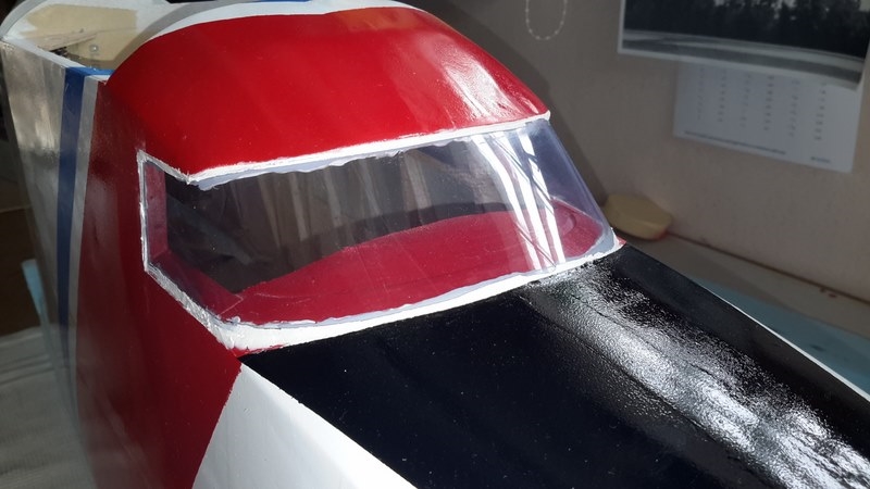

Message non lu par Michel Jugie » 01 sept. 2017, 11:54

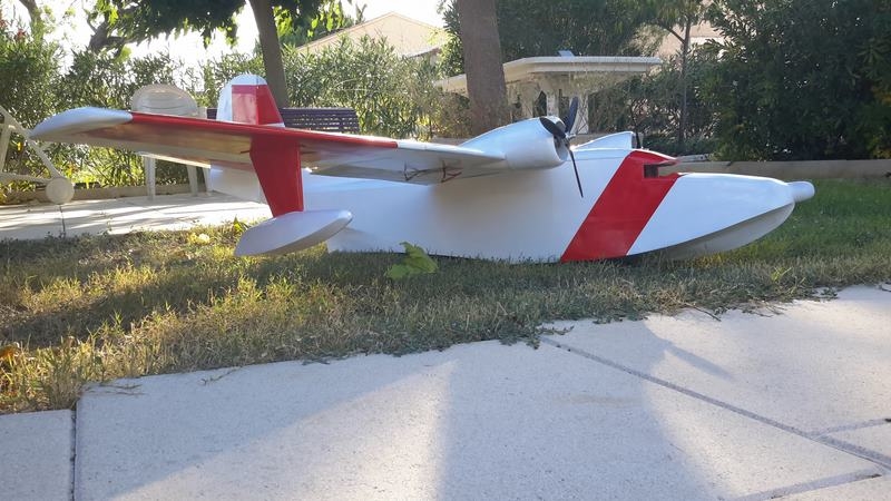

Le rouge est fait, j'ai profité du peu de vent ce matin.
Sur les conseils de Pierre, j'ai changé les proportions dans la peinture.
3 parts de peinture
1 part de durcisseur
1 part de diluant
Cela va très bien pour couvrir, agréable à passer, surtout en ayant sorti le cône d'éjection au nez de l'aerographe.
Non,non Pierre, sur les photos, le clair qui apparaît ce sont des reflets du flash ou les trappes, pas des manques ;)
20170901_110539 (Copier).jpg (214.05 Kio) Consulté 15076 fois
20170901_110512 (Copier).jpg (181.24 Kio) Consulté 15076 fois
Dernière modification par Michel Jugie le 30 janv. 2018, 23:36, modifié 1 fois.

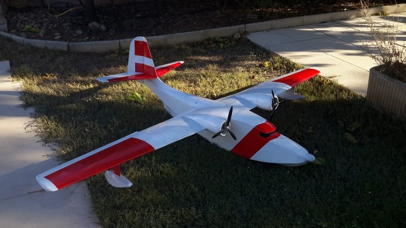

Message non lu par Michel Jugie » 02 sept. 2017, 21:45

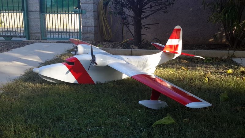

A la demande de Jean, et pour le plaisir de voir que cela avance, voici quelques photos du Grumman sans les peintures noire et bleu, et sans les décalcomanies...
20170902_183506 (Copier).jpg (225.08 Kio) Consulté 15076 fois
20170902_183647 (Copier).jpg (241.49 Kio) Consulté 15076 fois
20170902_183131 (Copier).jpg (234.74 Kio) Consulté 15076 fois
20170902_183100 (Copier).jpg (223.88 Kio) Consulté 15076 fois
Au fait des décalcomanies, j'en ai encore trouvé des nouvelles sur des photos récentes du réel, marquages sur les flotteurs par exemple.
Cela va me couter un bras si je fais tout.
L'objectif premier va être de le faire naviguer et voler en octobre, après on verra si je persiste dans la décoration.
Dernière modification par Michel Jugie le 30 janv. 2018, 23:40, modifié 1 fois.

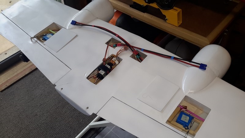

Message non lu par Michel Jugie » 18 sept. 2017, 23:37
Voici des nouvelles de la construction.
Les trappes de servos sont terminées aujourd'hui.
20170918_165013 (Copier).jpg (167.9 Kio) Consulté 15076 fois

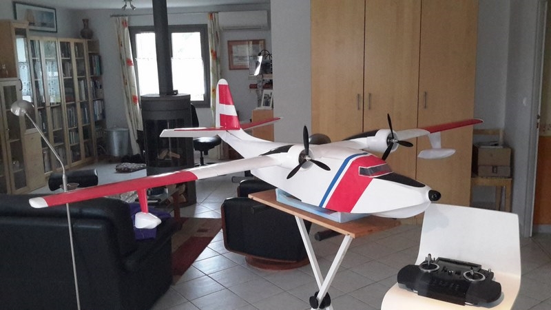

Pluie oblige, n'ayant pas assez de place dans l'atelier, j'ai monté la bête dans le salon pour contrôler le centrage.
J'ai fait le centrage à 33% avec les accus 4S3800mA soit 785gr, reste à faire l'installation de ces accus dans un bloc de mousse.
Je cherche à repartir cette masse sur plusieurs couples du fuselage.
Si je repasse en 3S, en 5000mA par exemple, le poids des accus est pratiquement identique, pour la même puissance stockée.
Pour les curieux, le poids total de l'engin pratiquement fini avec ces accus est de 4220gr, c'est plus que la cible, mais c'est jouable.
Ce n'est pas le bloc de mousse des accus, la reprise de l'étanchéité du parebrise et les décalcomanies qui vont peser lourd.
Car c'est tout ce qu'il reste à faire.
J'ai fait un essai moteur au 2/3 des gaz, outre que Madame avait froid, on a vite stoppé car tout s'envolait dans le salon :o

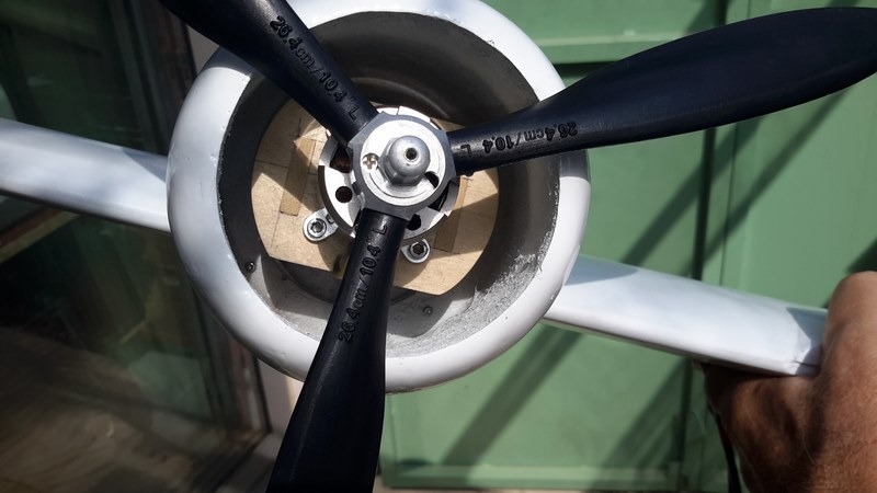

Tu vas avoir le même petit problème que le mien: est ce que quelqu'un possède une imprimante 3D pour pouvoir faire de faux moteurs en étoile, histoire de masquer le vide dans les fuseaux moteur?
Une petite photo du pare brise?
Message non lu par Michel Jugie » 19 sept. 2017, 14:43
Je crois savoir que Michel Reynaud a accès à une imprimante 3D.
Mais il faut un fichier pour faire ces moteurs.
D'autant que l'échelle du MARS est différente de celle de l'Albatross, les moteurs seront différent en taille.
Et pour moi, il me faut garder l'accès aux 4 vis Torx-6 du capot qui se fait par l'intérieur, le long du moteur électrique.
Pour mémoire, chaque capot moteur a son couple évidé collé sur la peau résine + fibre, ce couple se plaque sur un autre couple du bâti moteur.
1 heure pour mettre en place ces vis, le montage est galérien :x :x
20170919_142412 (Copier).jpg (157.35 Kio) Consulté 15076 fois
Autre question, sur le MARS, les capots moteurs ne font ils pas écope, faut il prévoir des ouïes d'aération comme le grandeur (qui serviraient à vider l'eau ) ?
Voici une photo du pare brise en cours de collage. J'ai utilisé du SIKA 291i trouvé par hasard dans une coopérative maritime.
C'est un silicone colle spécial pour le nautisme, et surtout compatible avec les peintures polyurethane employées ici.
Reste à faire un cordon de peinture rouge pour cacher la misère du silicone et reproduire les montants du pare brise ( polycarbonate trouvé chez Bigmat).
20170919_135610 (Copier).jpg (178.98 Kio) Consulté 15076 fois
