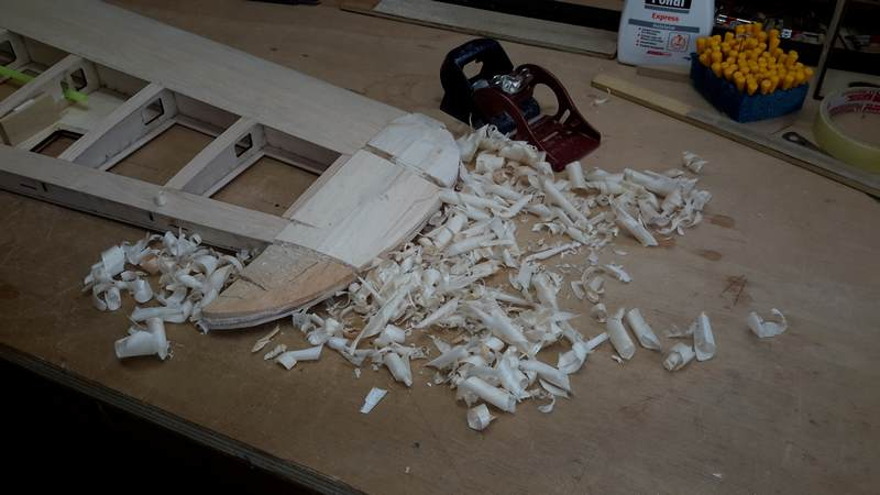

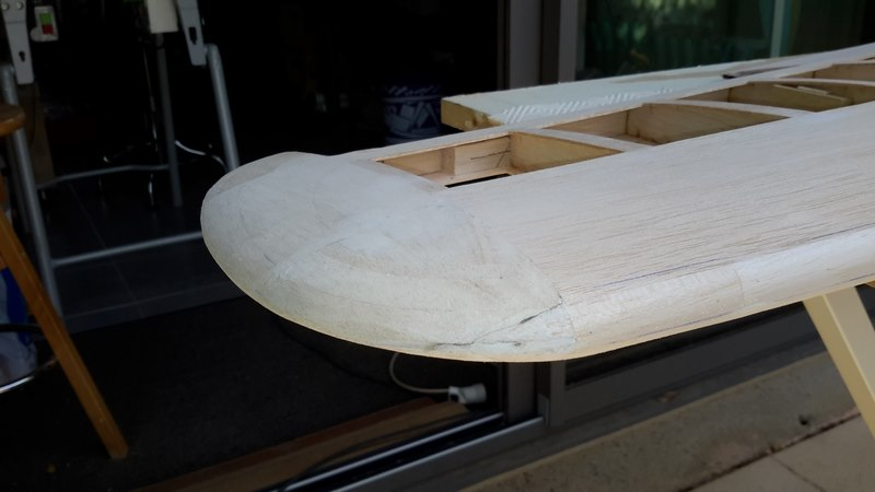

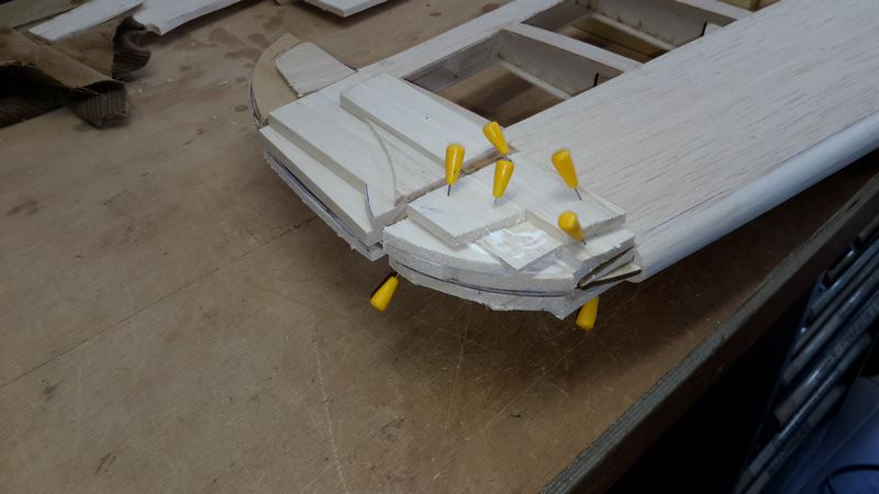

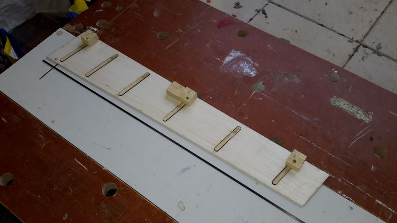

Réalisation des saumons d'aile avec des bouts de balsa qui trainaient dans l'atelier, fibres dans le même sens de la marche.
20181001_153532 (Copier).jpg (188.45 Kio) Consulté 15896 fois
On dégrossit au rabot
20181002_155325 (Copier).jpg (221.4 Kio) Consulté 15896 fois
Après ponçage et enduit
20181002_172621 (Copier).jpg (174.86 Kio) Consulté 15896 fois
Cela ne vous donne pas envie de coller des bouts de balsa ?

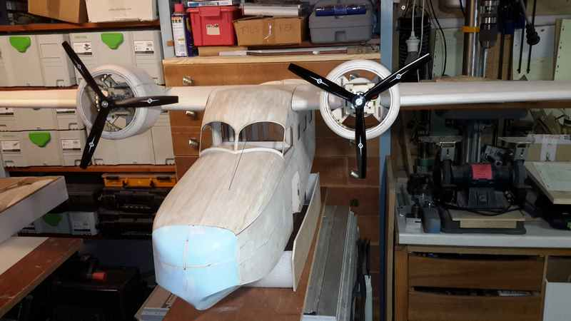

Je n'ai pas pu résister au plaisir d'installer provisoirement les nacelles moteurs pour me rendre compte de leur énormité !
Les moteurs électriques paraissent minuscule dans les gamelles ( diamètre du moteur 35mm, diamètre de la gamelle 160mm ).
Des faux moteurs sont indispensables pour remplir le vide.

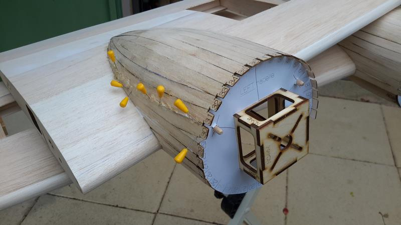

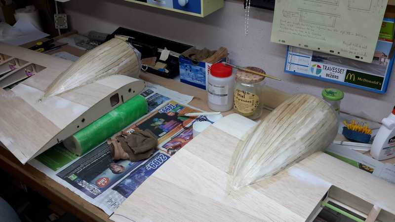

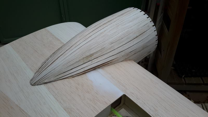

N'ayant pas l'expertise d'un tonnelier, j'ai souffert pour réaliser les nacelles moteurs.
Il faut être patient, les lisses sont collées une à une.
Entre mes erreurs, des lisses bizarrement prédécoupées et mon énervement j'ai enfin des nacelles correctes.
Les faire en mousse aurait été plus simple et rapide à mon sens.
Reste à poncer, enduire, poncer, enduire, poncer, enduire de bouche pore, poncer, coffrer résine, poncer, apprêt, poncer, peinture ,...
20181012_154141 (Copier).jpg (165.96 Kio) Consulté 15867 fois
20181012_154257 (Copier).jpg (200.82 Kio) Consulté 15867 fois

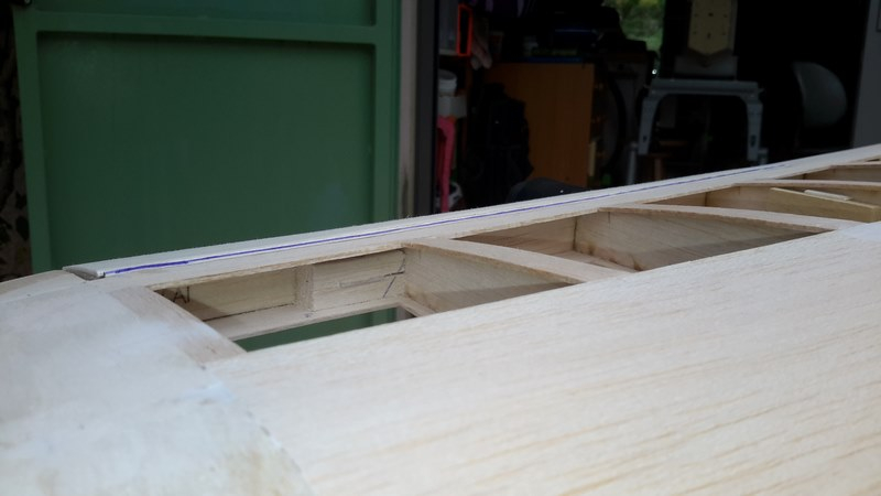

Autre gag, les ailerons sont trop épais d’un bon millimètre.
Ils affleurent bien à l'intrados, dépassent à l'extrados. Un gros ponçage résous en parti le défaut.
Sinon, il me faut les refaire ... :x

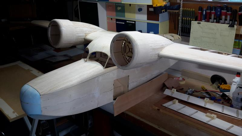

20181129_162331 (Copier).jpg (210.52 Kio) Consulté 15713 fois

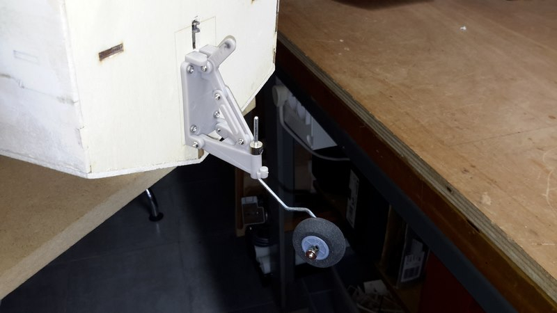

Installation du train arrière avec son servo de commande.
20181129_162718 (Copier).jpg (171.11 Kio) Consulté 15713 fois

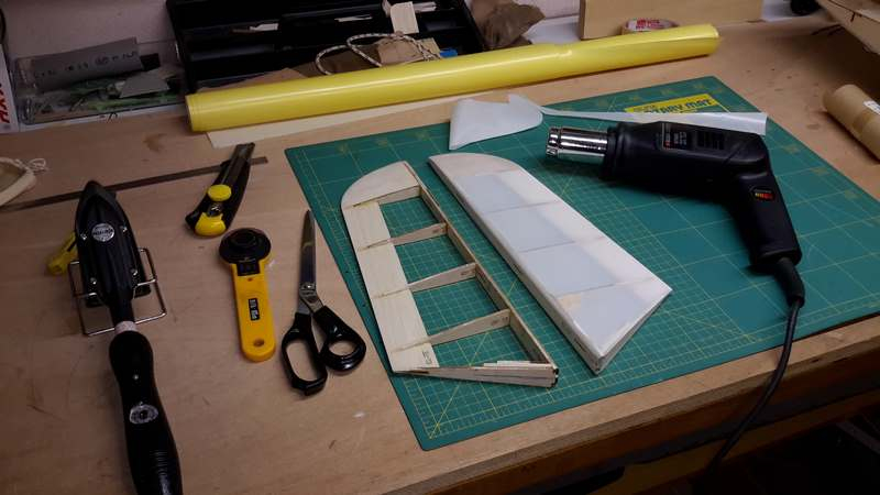

Ce soir, première séance repassage du Goose, et j'ai bien sorti le film protecteur du Diacov... ;)

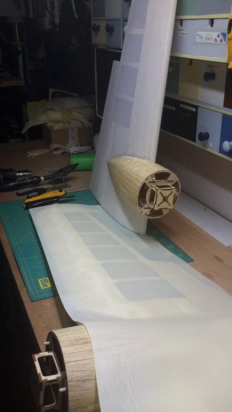

20181130_215031 (Copier).jpg (249.51 Kio) Consulté 15692 fois
20181130_231538 (Copier).jpg (233.73 Kio) Consulté 15692 fois

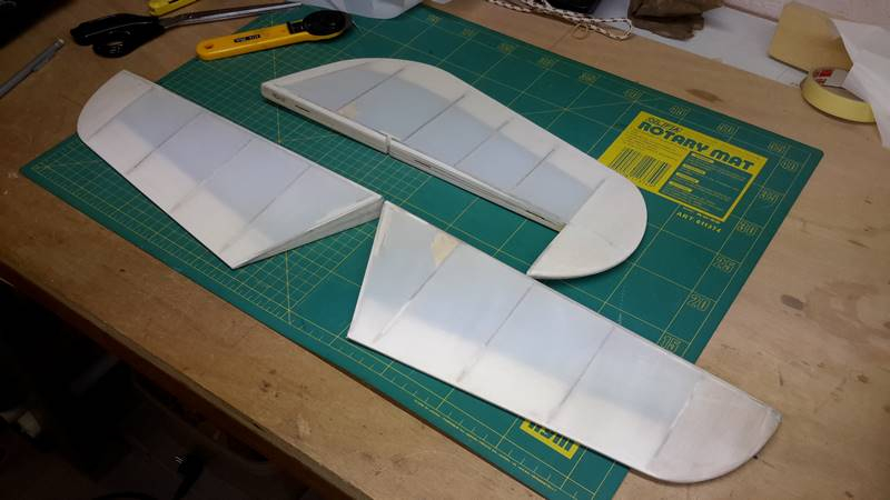

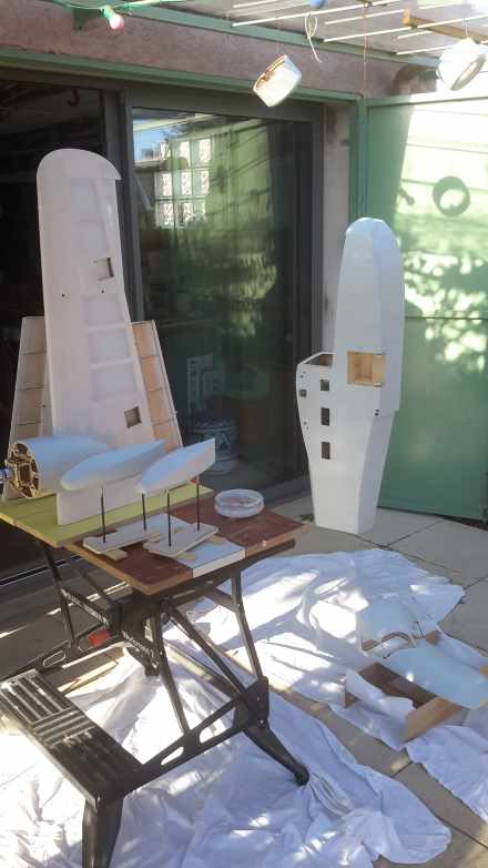

Comme il fait trop froid dans mon atelier pour résiner, c'est séance entoilage des ailes au Diacov
20181212_175155 (Copier).jpg (45.12 Kio) Consulté 15628 fois
Bientôt on commencera la peinture...

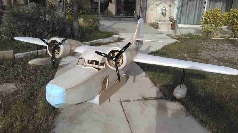

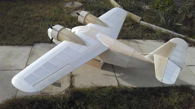

A quelques jours près,un an après le début de ce post, mon projet de Grumman Goose a bien avancé.
Toute la structure est terminée, restent les finitions, peintures, décorations, installation de l'électronique, réglages,..., qui me prendront encore du temps.C'est mon plus long projet et j'en ai déjà d'autres en tête qui vont devoir attendre.
Espérons qu'il volera en fin d'hiver, ou pour Hydralagou 2019.
20181221 (2) (Copier).jpg (182.17 Kio) Consulté 15613 fois
20181221 (3) (Copier).jpg (200.96 Kio) Consulté 15613 fois

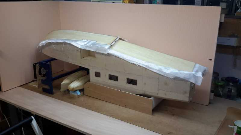

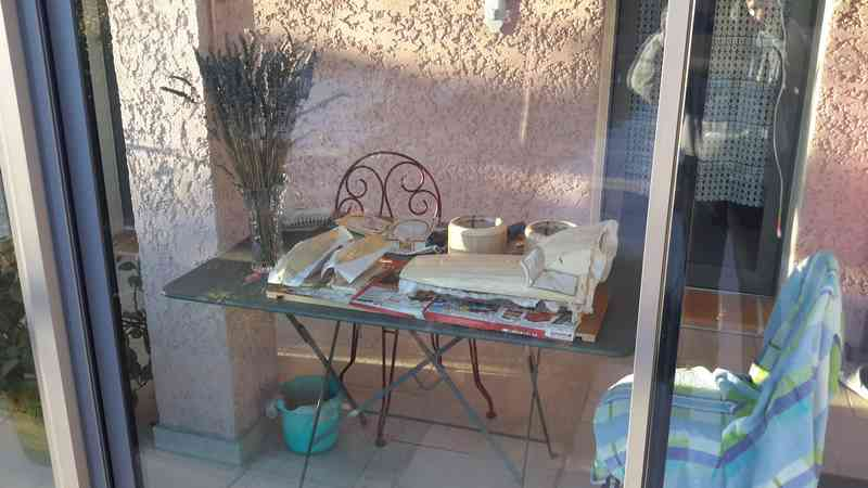

Malgré le froid hivernal mais avec le soleil, j'ai 25-28°C dans mon entrée derrière les baies vitrées.
J'en profite pour faire la stratification.
20190115_164118 (Copier).jpg (251.58 Kio) Consulté 15552 fois

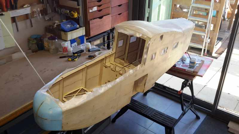

Après 24h de "cuisson" dans ma nouvelle enceinte régulée entre 33-37°C, les flotteurs et les fonds du fuselage sont polymérisés.
Pour le fuselage, une couche de sergé 190gr et un voile en 27gr pour réduire l'aspect granuleux du sergé.
Il faut du costaud car parfois on fait de beau "splash" lors de l’amerrissage.
