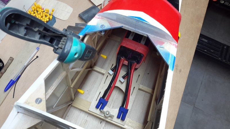

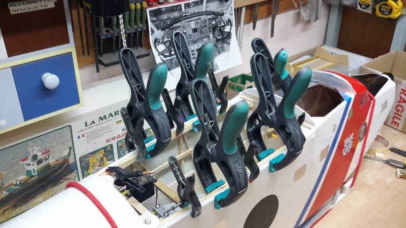

L'hivers est là, les conditions pour voler au Salagou ne sont pas top en ce moment, j'en profite pour une petite GV de l'Albatross, en attendant son petit frère aîné ...
Je voulais avancer le pack d'accus afin de sortir les 150gr de lest pour le centrage.
Horreur, ma platine d'accus ne tenait que sur une seule varangue sur les 4 au départ.
J'ai tout repris, consolidé les varengues, avancé au max la platine, changé le système.
La platine est amovible pour changer les accus à l'exterieur du modèle.
Le centrage à 25% est obtenu sans lest. Lors de mon atterrissage sur les cailloux
, le cadre supportant l'aile avait un peu souffert.
J'ai viré la barre en balsa qui ne sert pas et collé un cadre en bois dur (ramin) afin de renforcer l'ensemble. Un détail ne va pas échapper à certains ( n'est ce pas Pierre !), c'est la prochaine modification en cours...

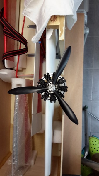

Dimanche j'ai récupéré le joli travail qu'Eric Massol m'a réalisé avec son imprimante 3D.
Il manque les tiges de commande des culbuteurs à faire avec des cure dents par exemple. Maintenant il faut que je trouve une solution élégante pour installer ces faux moteurs de 96mm de diamètre externe et 37mm interne dans un capot moteur de 80mm d'ouverture et autour de moteurs de 35mm de diamètre.
Il me faudra rogner soit le faux moteur, soit le capot, ou les deux.
Sans capot, cela fait pas mal

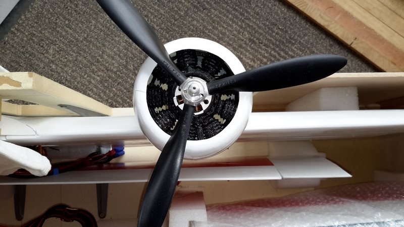

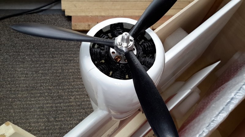

Maintenant que les moteurs sont rentrés dans les capots, je pense les peindre et mettre les tiges de culbuteur, les fixer dans le capot et revoir mon mode de fixation du capot sur le bâti moteur.

Les faux moteurs sont montés.
Encore merci à Eric pour la réalisation en impression 3D.
