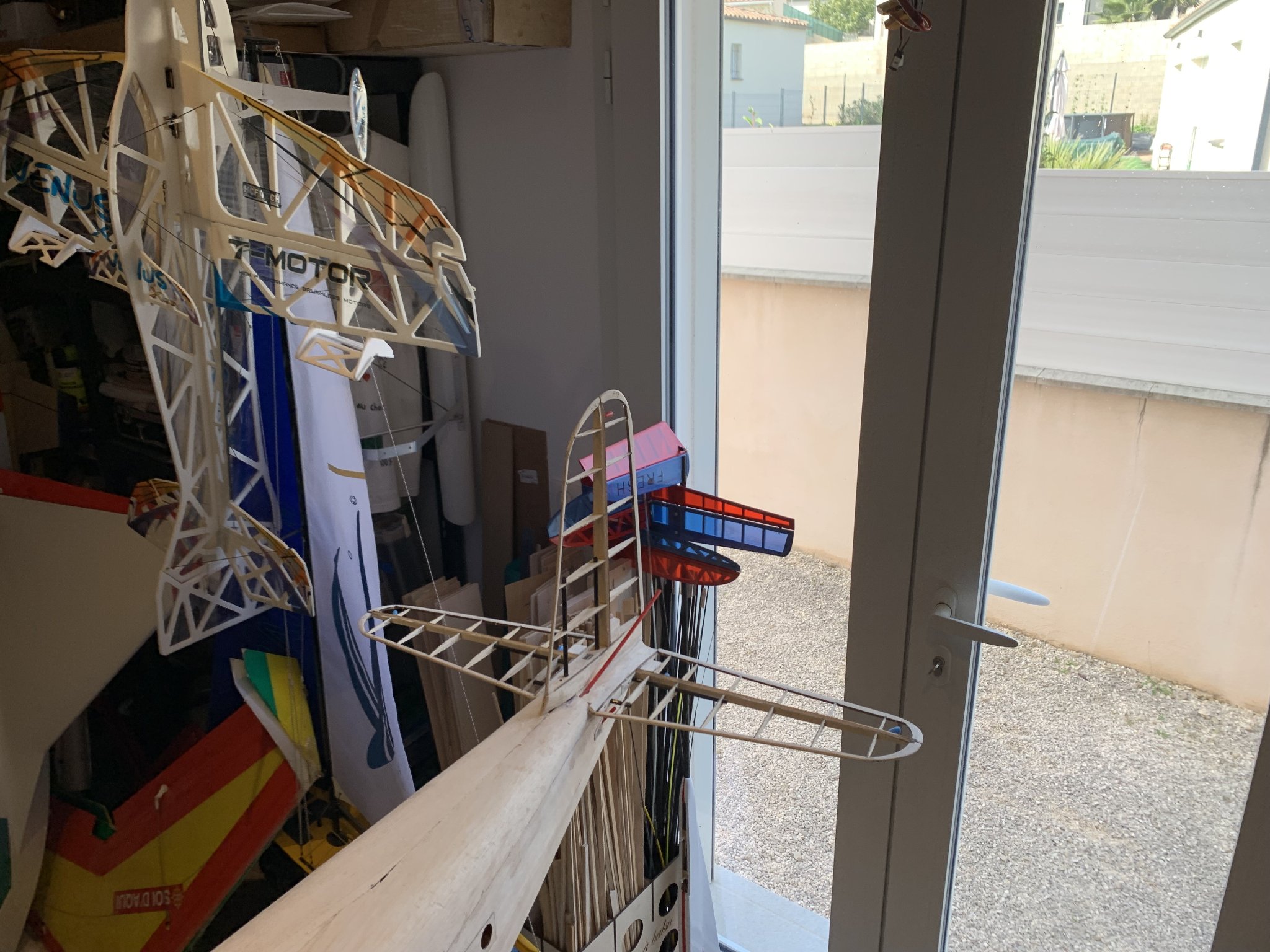

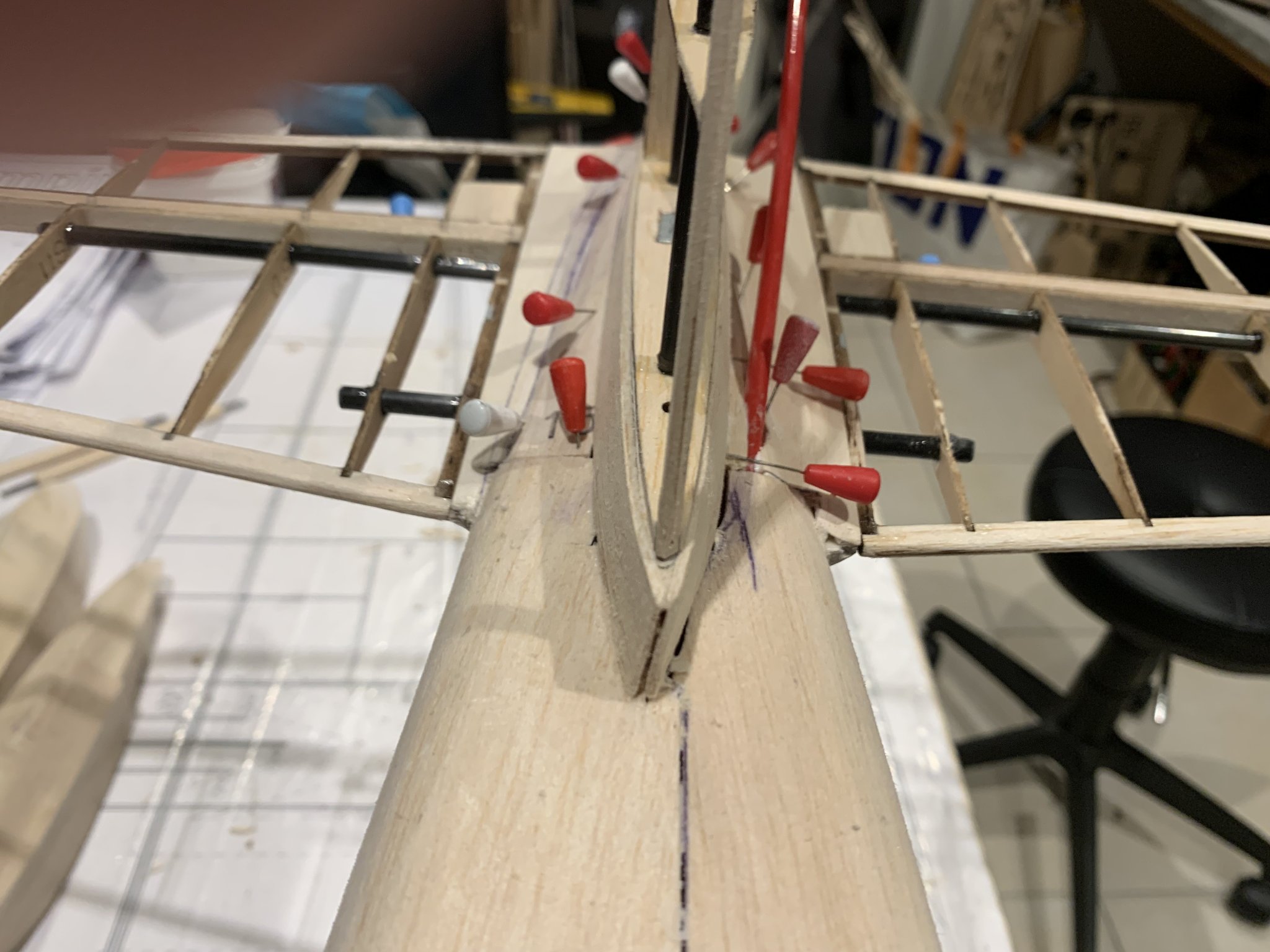

Et après équerrage de l'empennage avec le renfort de Dark Vaddor
J''aurai peut être une chiasse de dindon demain, bolets appendiculés. Mireille ne veut pas tester. Même pas confiance dans son mari. Où va t on!
Bref l'empennage est collé et d'équerre.
Résultat, lecteurs, ça vous fait quoi de tutoyer l'excellence?

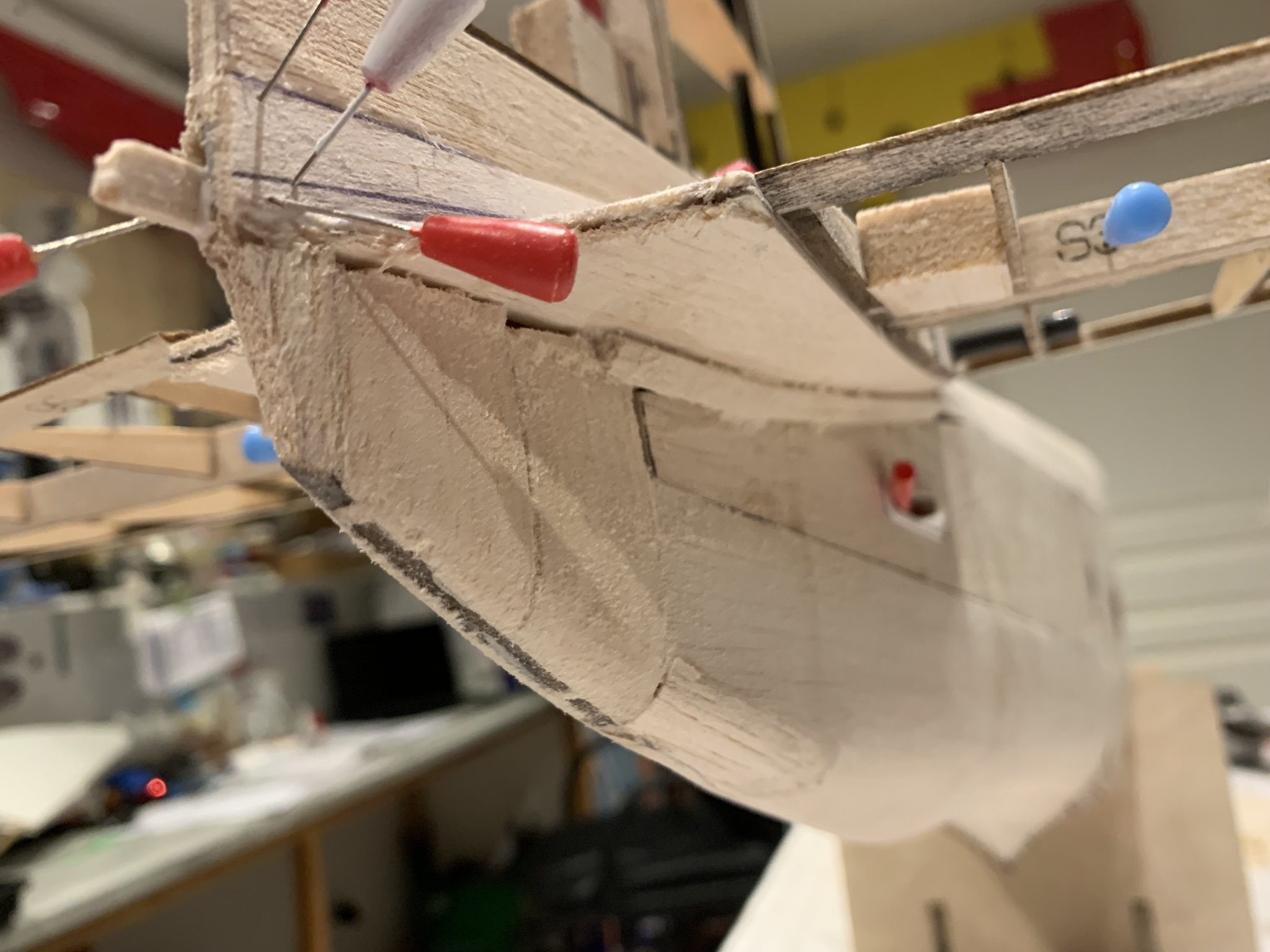

Message non lu par Chamy34 » 25 oct. 2026, 11:20

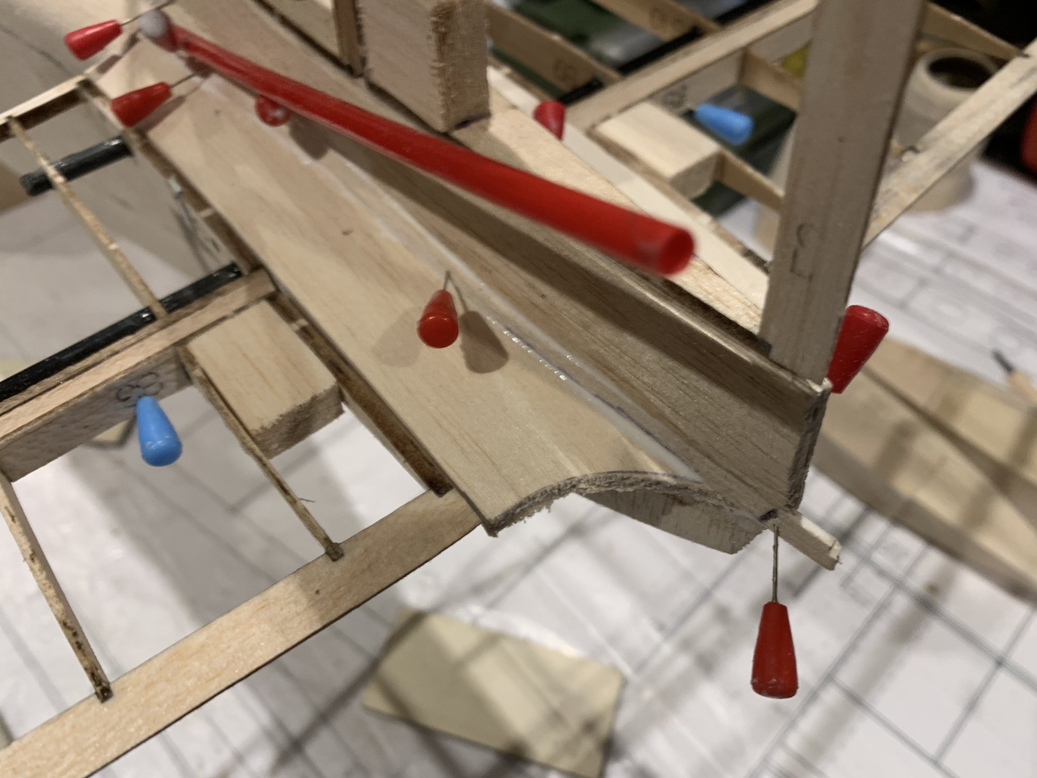

Pour coffrer le dessus du fuselage, va falloir assouplir le balsa pour lui donner la forme.
Pour ces grandes planches, ca ne rentre plus dans le grand plat de la cuisine, alors, hop, dans la piscine. Une heure.
Puis on le roule en place et on attend que ça sèche pour le coller. Sinon le colle ne tient pas.
J'ai aussi collé le croupion.

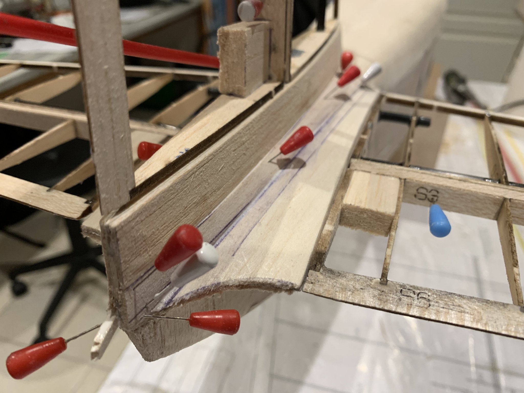

Début du coffrage du pied de dérive.
Mais d'abord, mise en place des aimants pour le maintient des empênages.

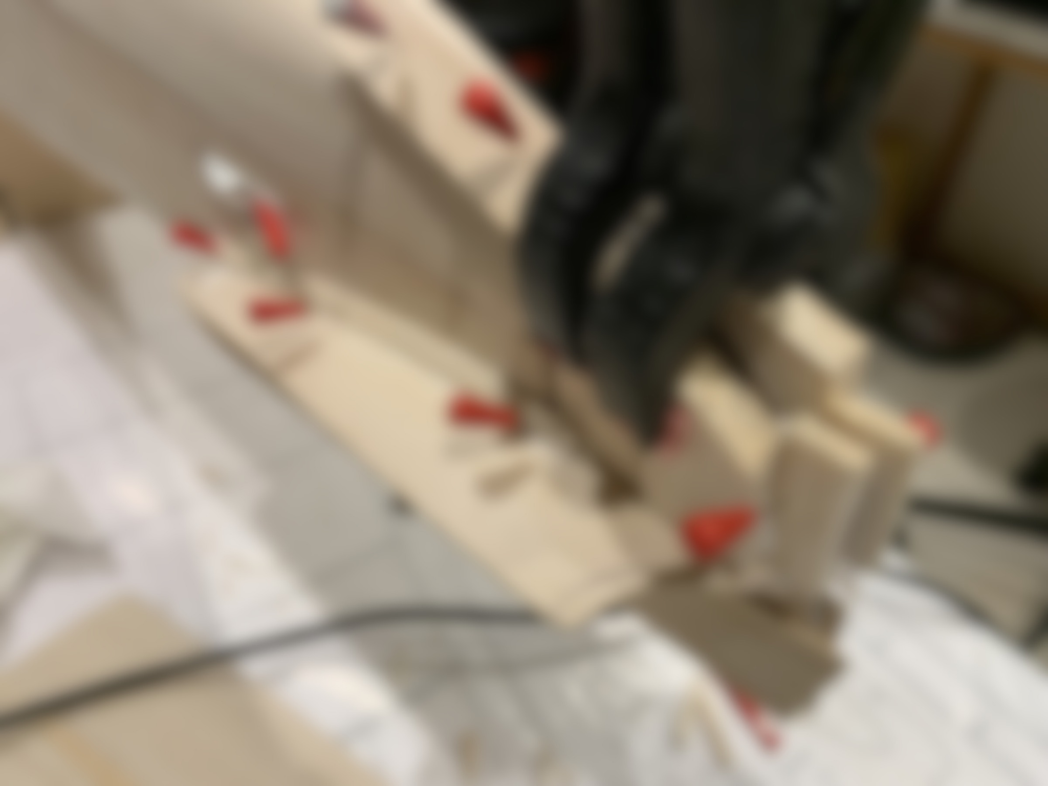

Message non lu par Chamy34 » 27 oct. 2026, 19:15

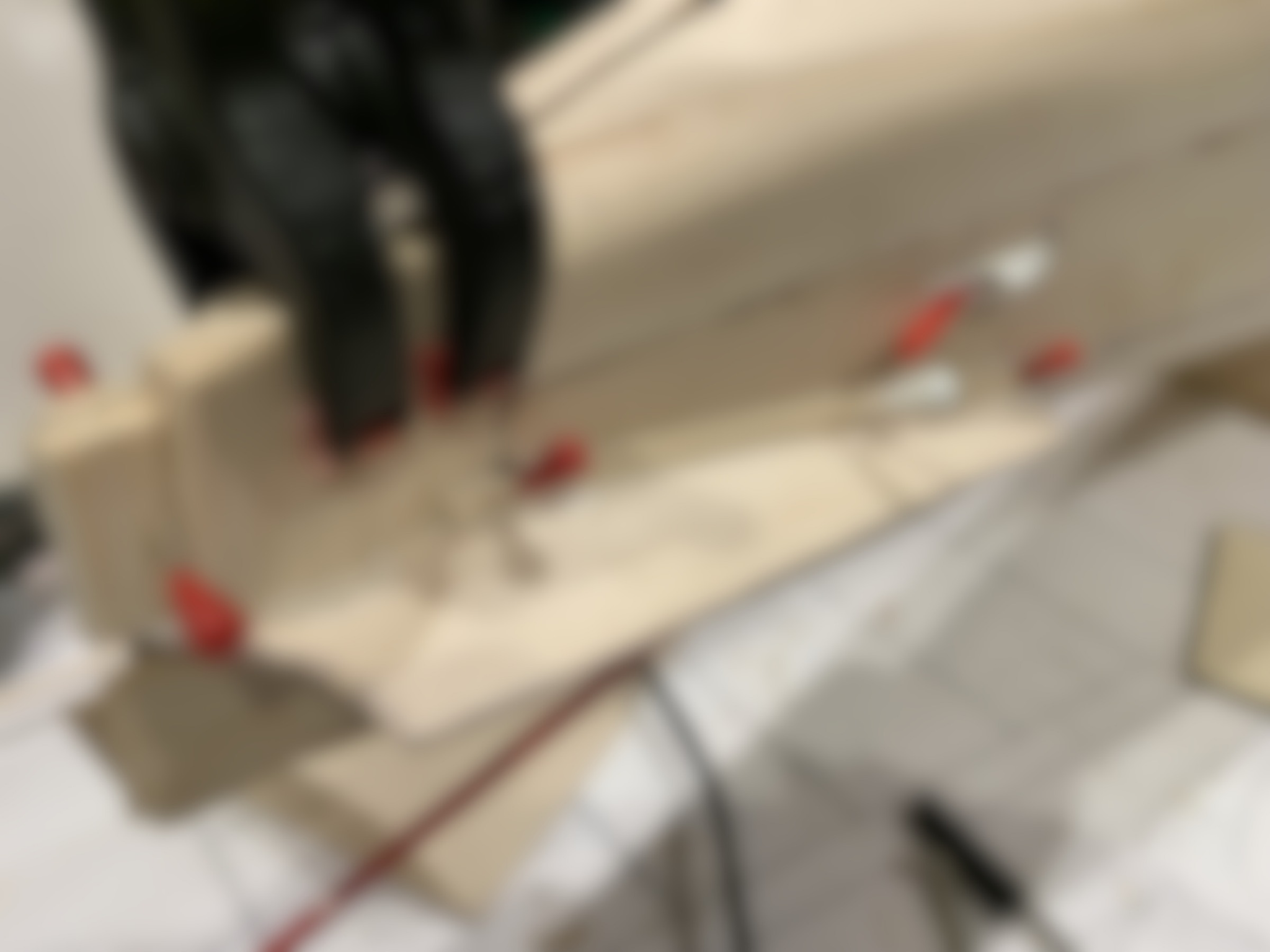

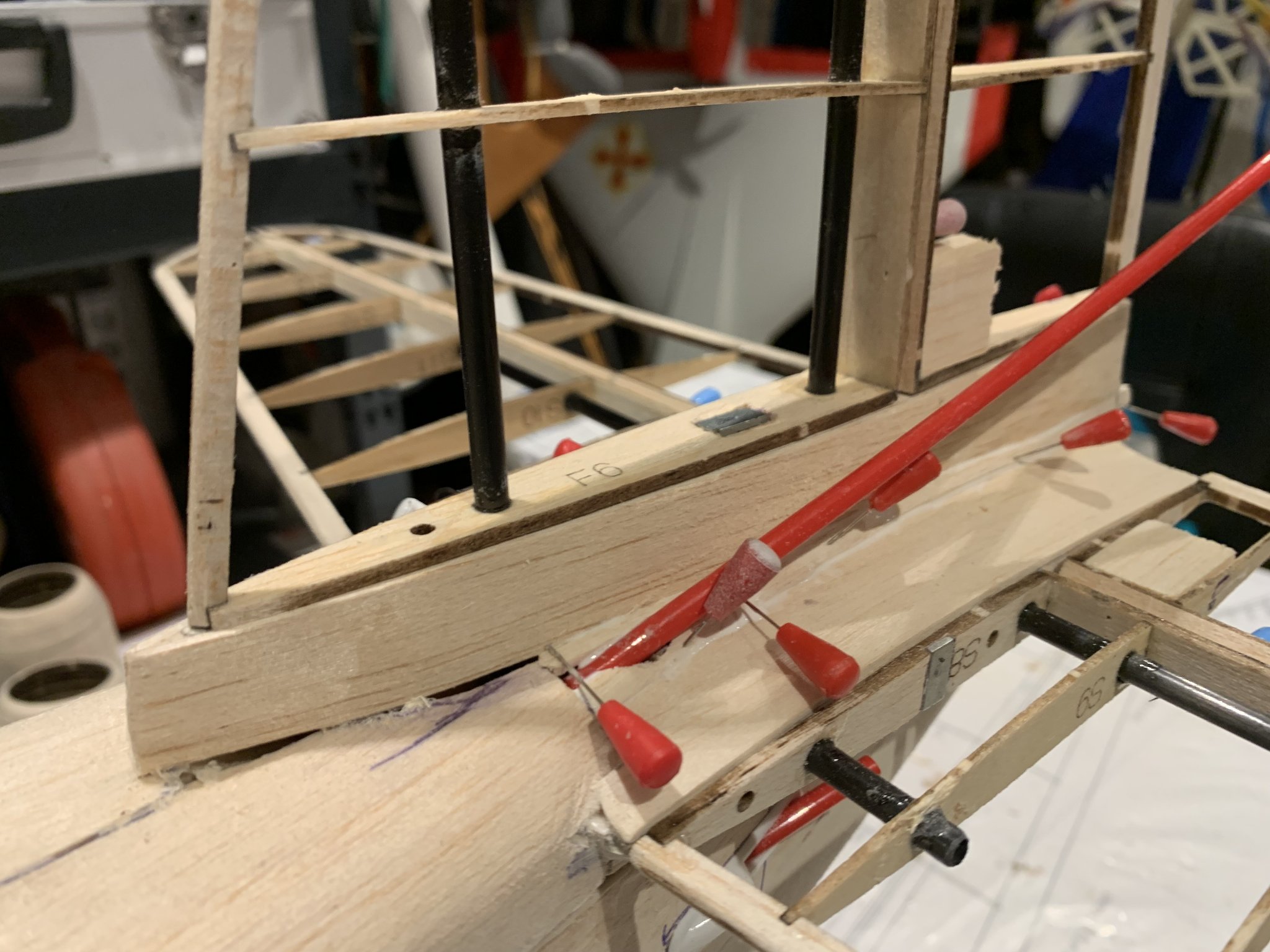

On continue à combler la partie inférieure du croupion.
Oui, je sais, c'est mal dépeins et pourrait froisser des LGBTQIA+ ou autres.
Toutes mes confuses!
Par respect pour ces "communautés" j'ai décider de flouter ces images insoutenables et caricaturables.
Sans titre flouté.png (1.74 Mio) Consulté 79 fois
flouté aussi .png (1.87 Mio) Consulté 79 fois

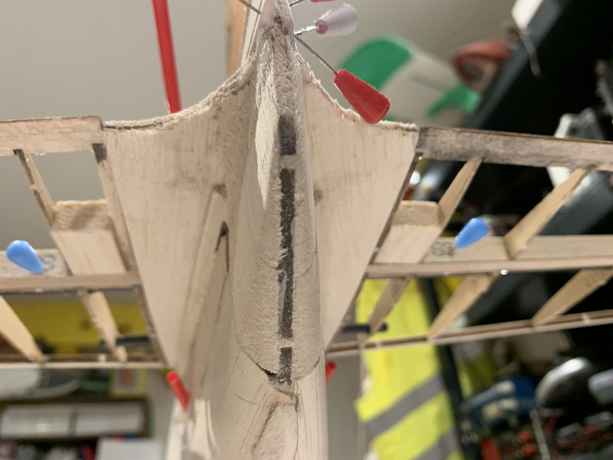

Message non lu par Chamy34 » 28 oct. 2026, 19:13
ce soir, point de délire de brelot aviné.

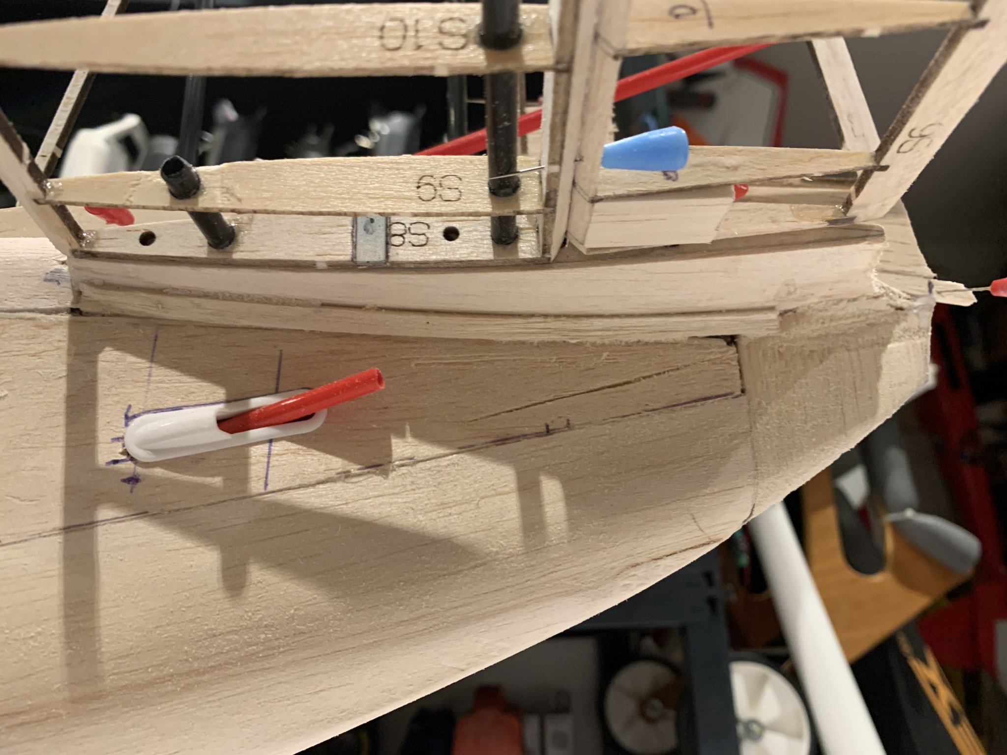

J'ai poncé l'arrière du fuselage et continué à finir le coffrage du pied de dérive.
C'est un peu brut de fonderie, mais seul un luthier du quatuor de Villeneuvette verrait certaines imperfections. Qui seront gommées sous une légère couche de mastic très léger...
Je ne suis pas peu fier du résultat. Bref, je m'aime!

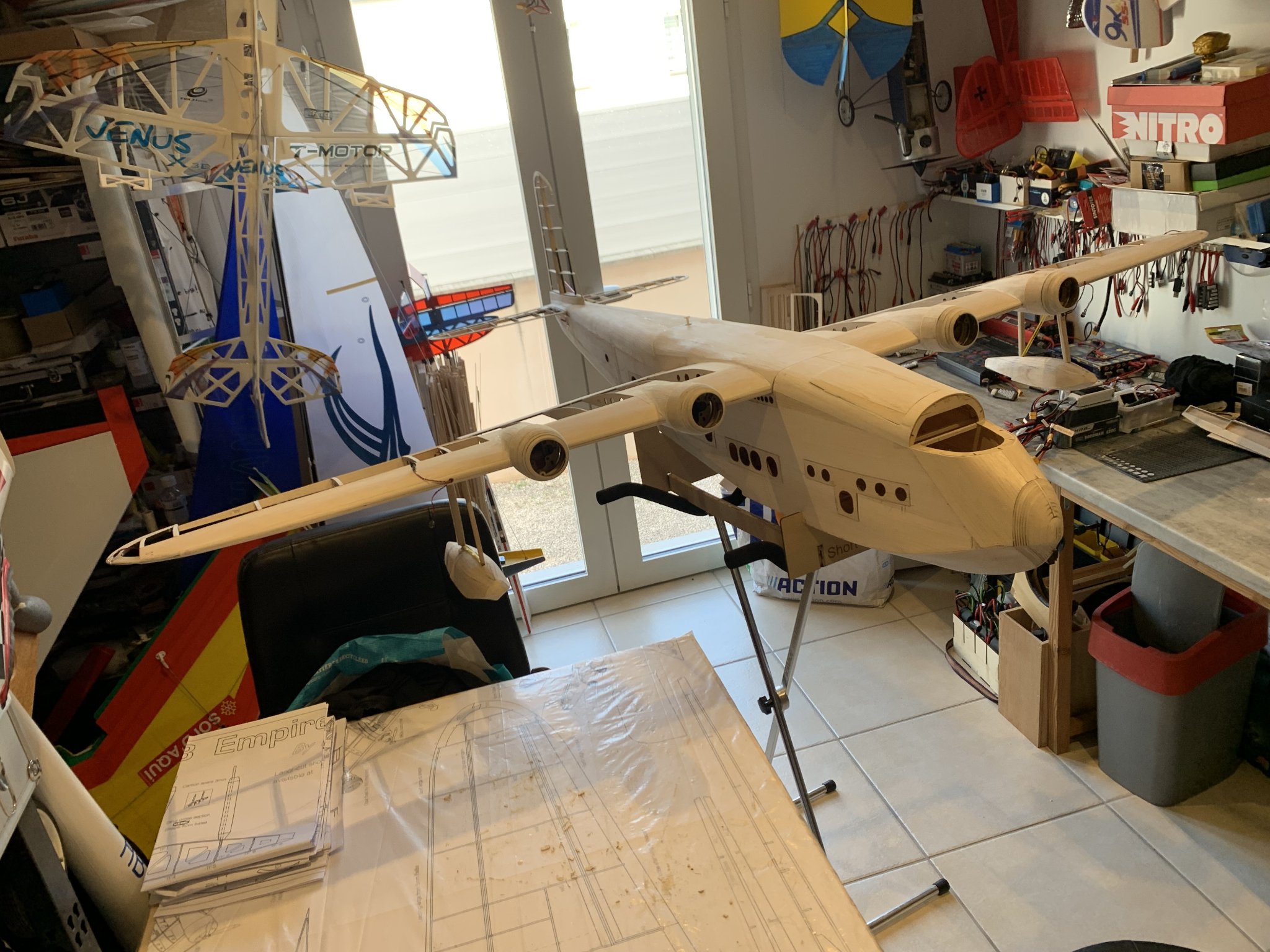

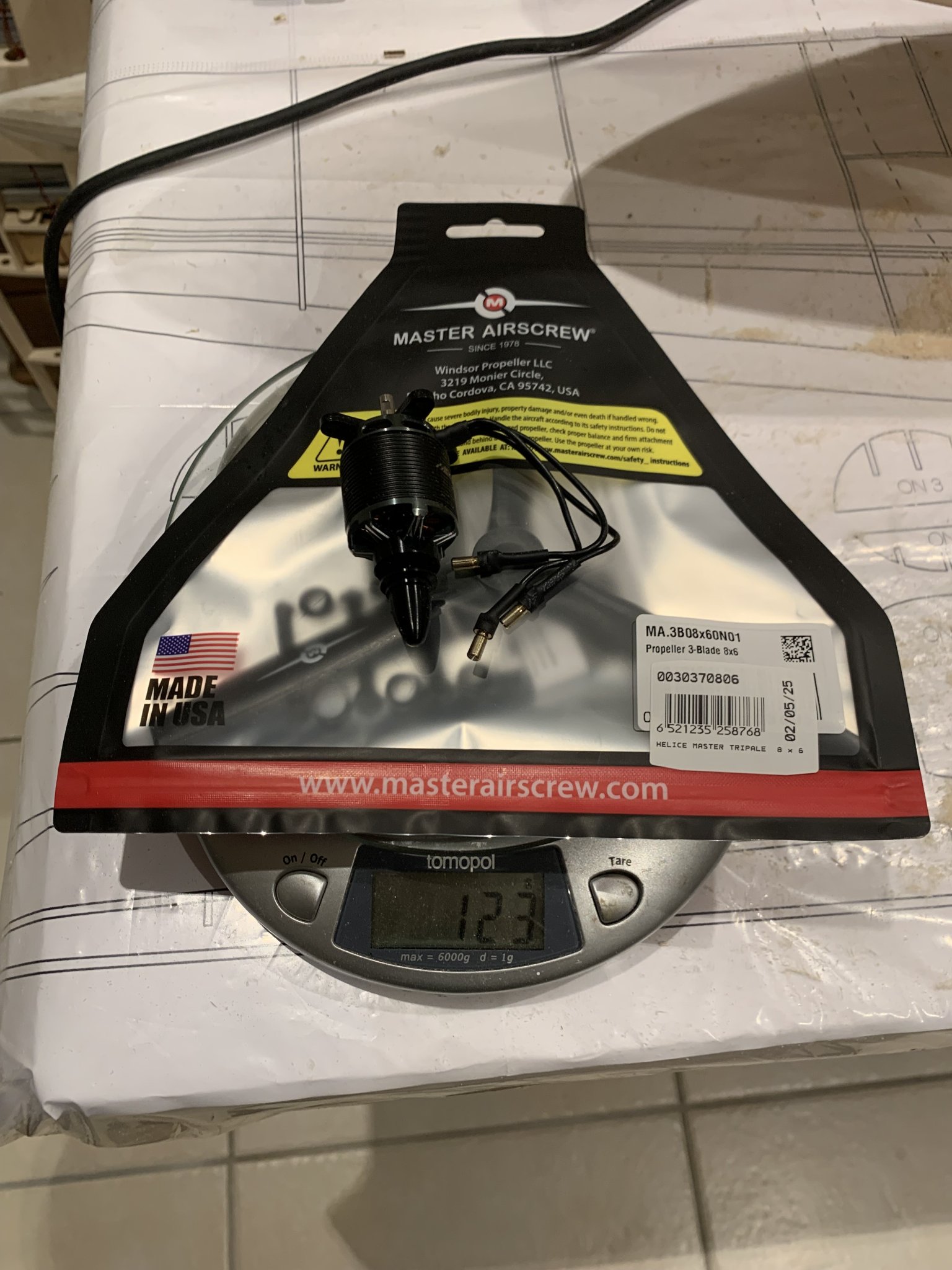

Et pour finir, sur la bascule. Ok, d'accord on dit la balance.
Fuselage avec empennage et les 2 servos (sans les commandes mais avec les gaines): 640gr
L'aile, cablée avec les ESC et servos: 980gr
Les couillettes, leurs mats et les capots moteurs: 90gr
Les moteurs et leurs batteuses: 4X 125gr
Sans la finition, et je me connais, ce sera en béton ciré...
Ca fait 2.2kg sans lipos
Reste la verrière, et la finition...

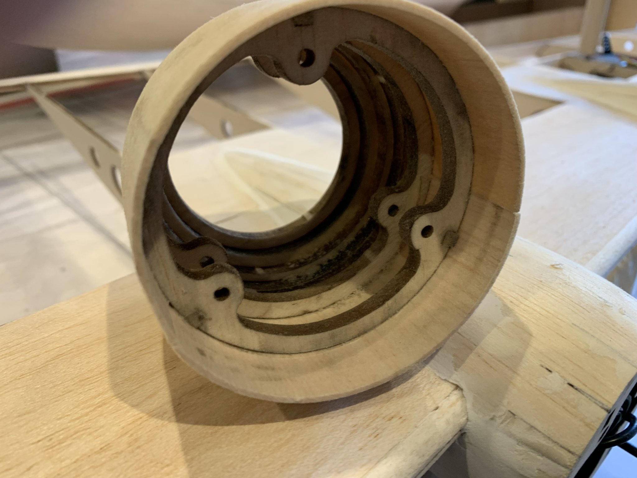

Message non lu par Chamy34 » 29 oct. 2026, 12:21

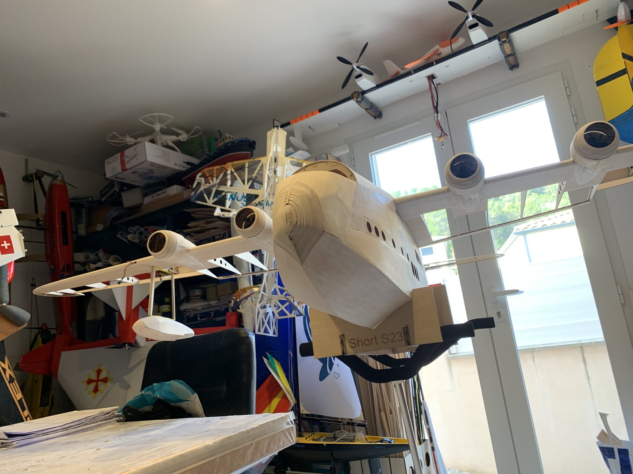

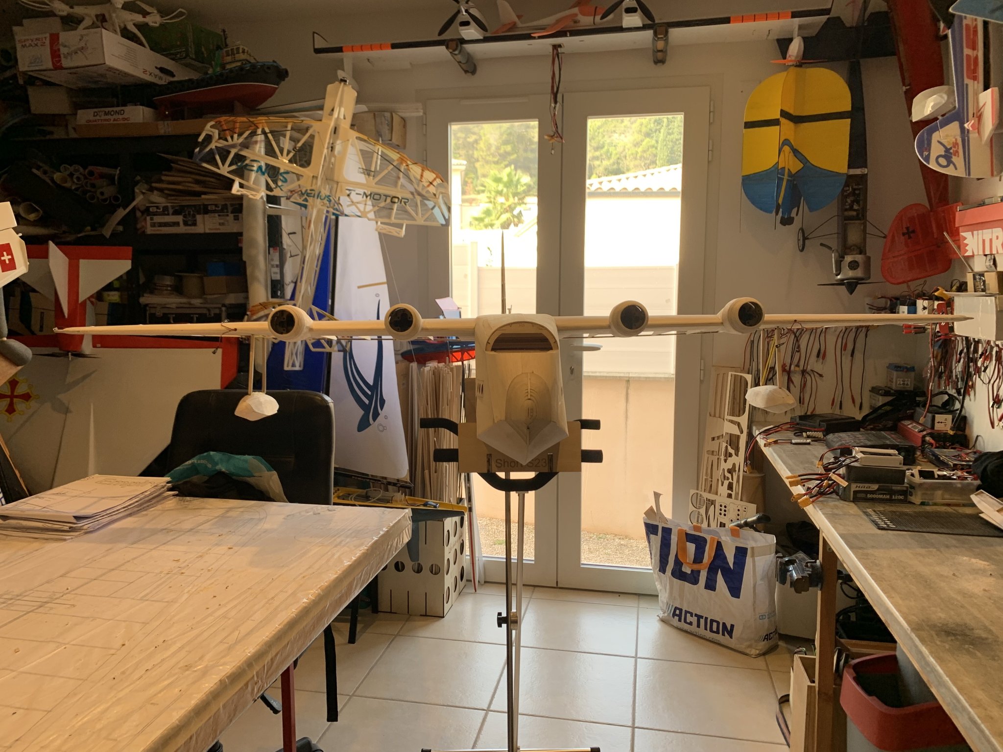

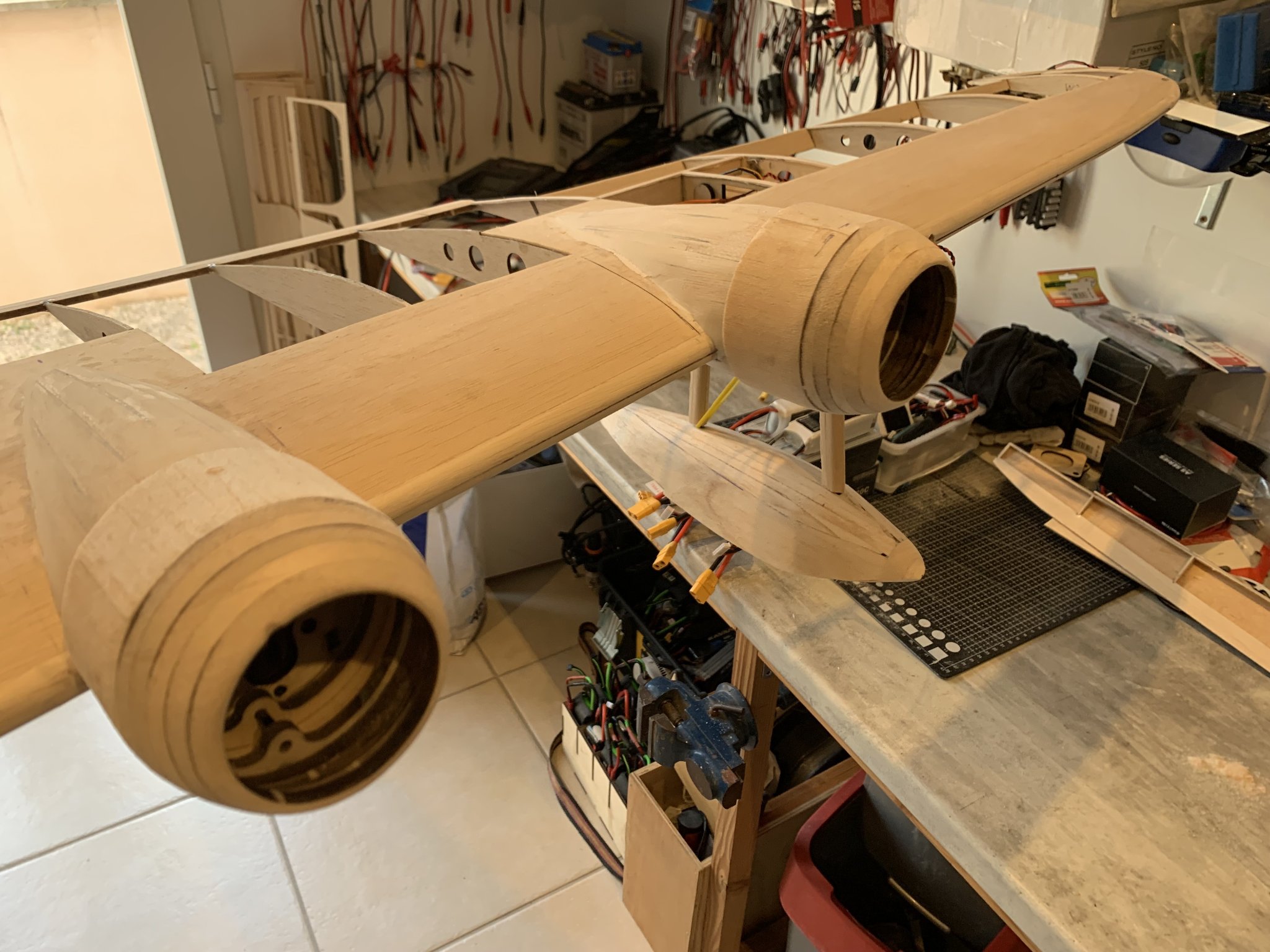

Il est venu le temps de tout ranger pour 6 semaines.
Mais auparavant, on emboite tout.

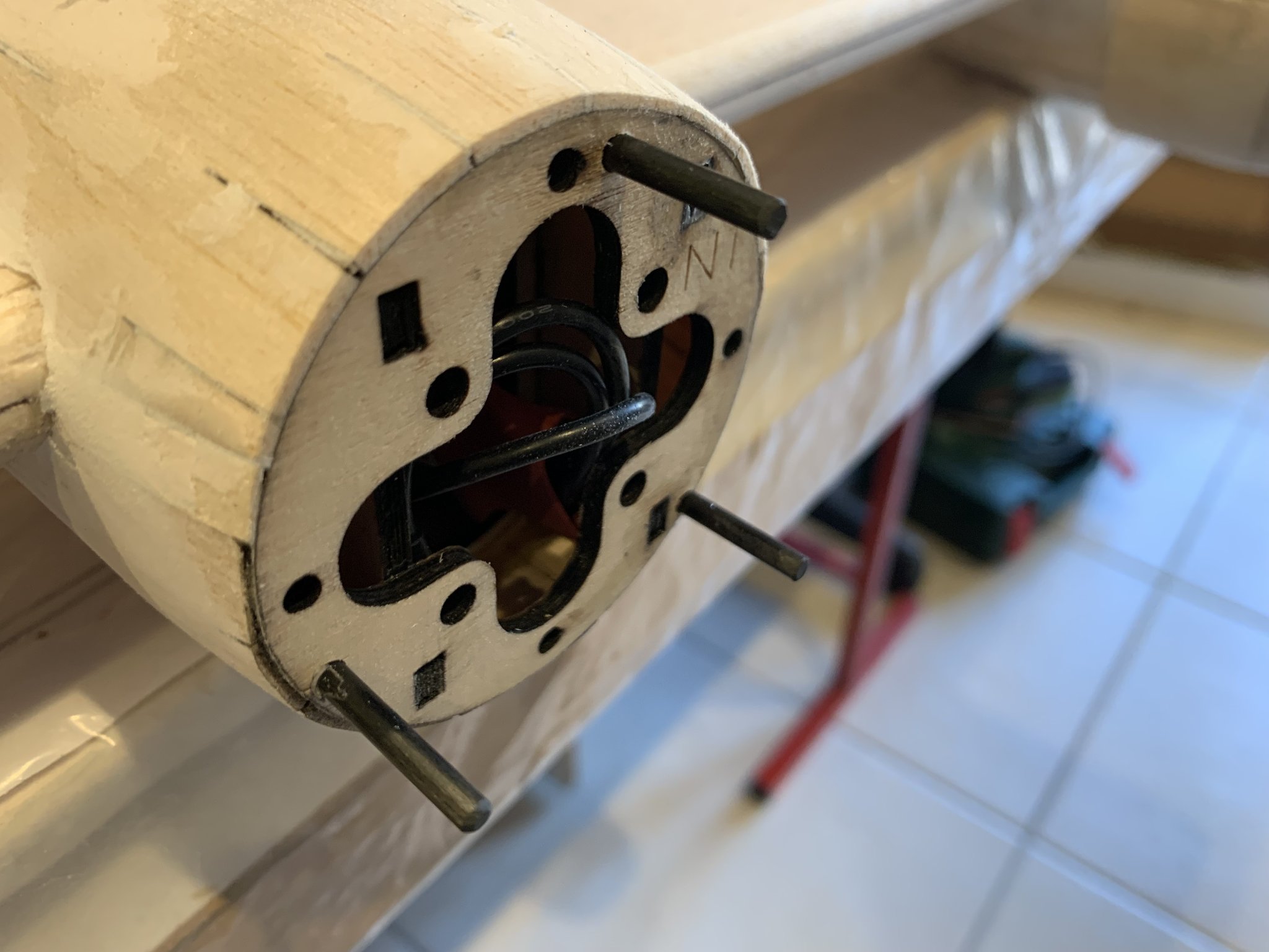

Les capots sont emboités sur 3 joncs carbones en 3mm

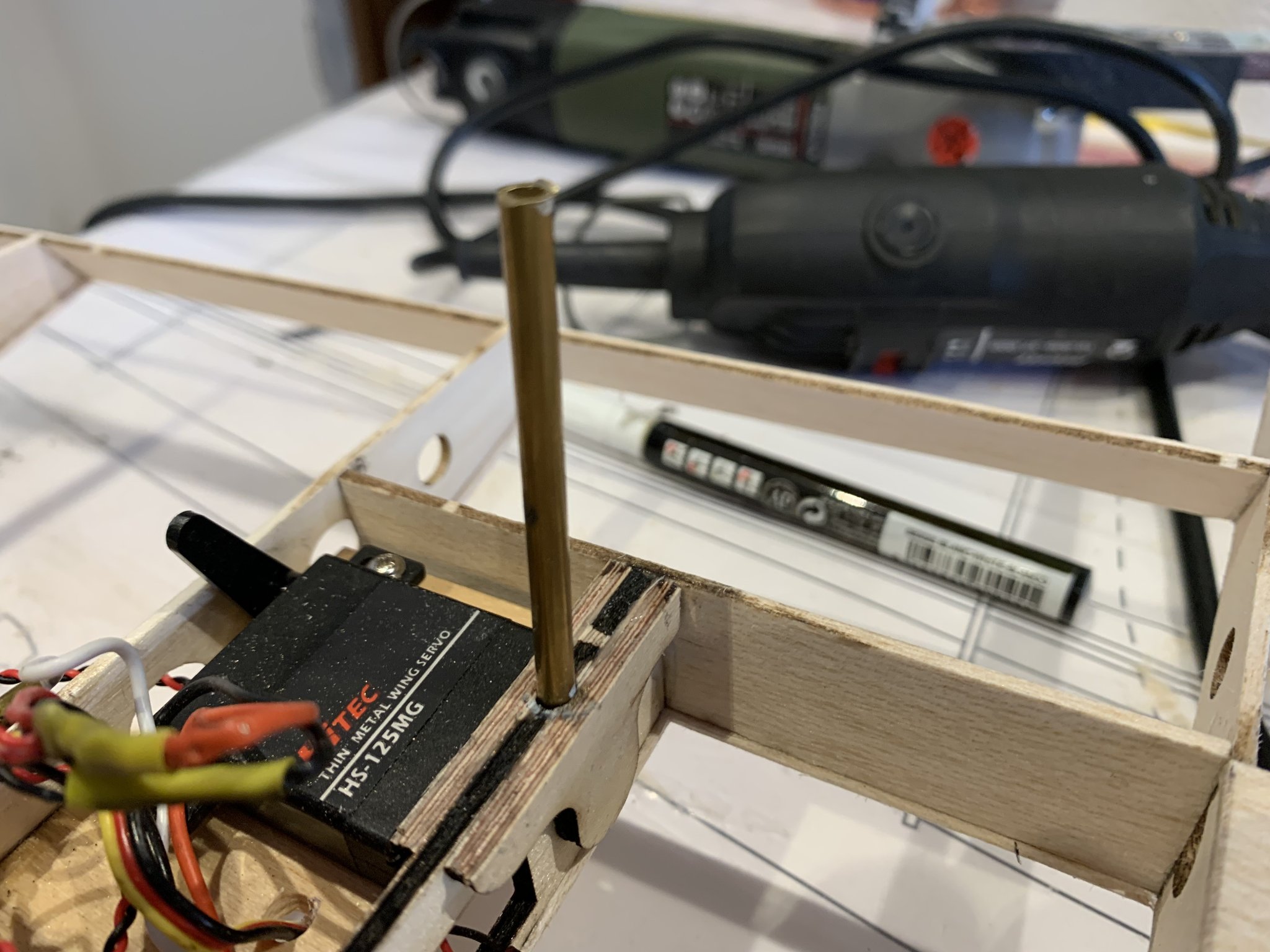

Les jambes des couillettes sont enquillées dans des tubes laiton collés dans les ailes pour que ce soit amovible. Reste à trouver le moyen de fixer tout ça en vol.
