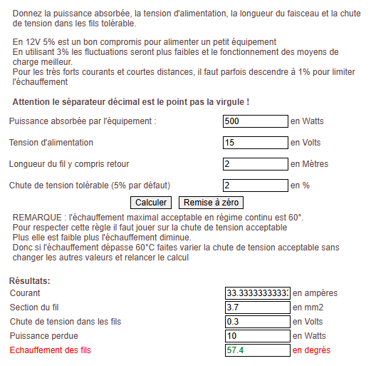

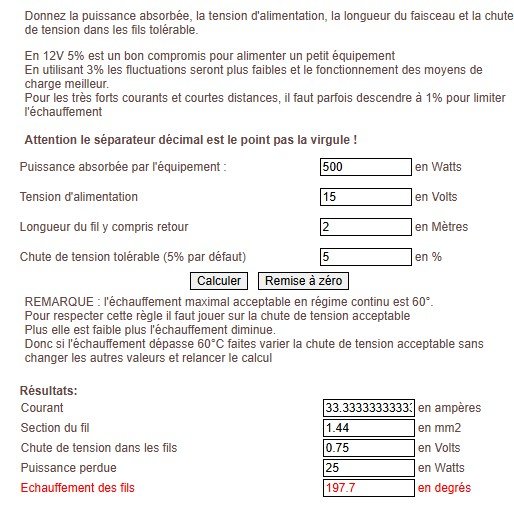

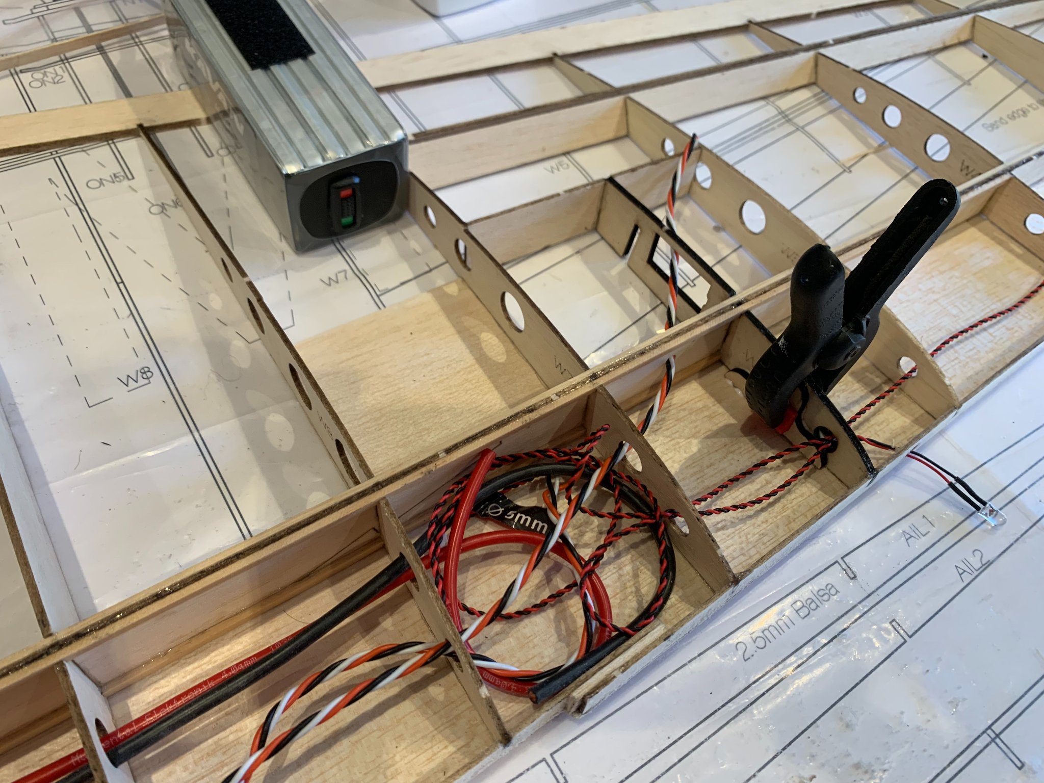

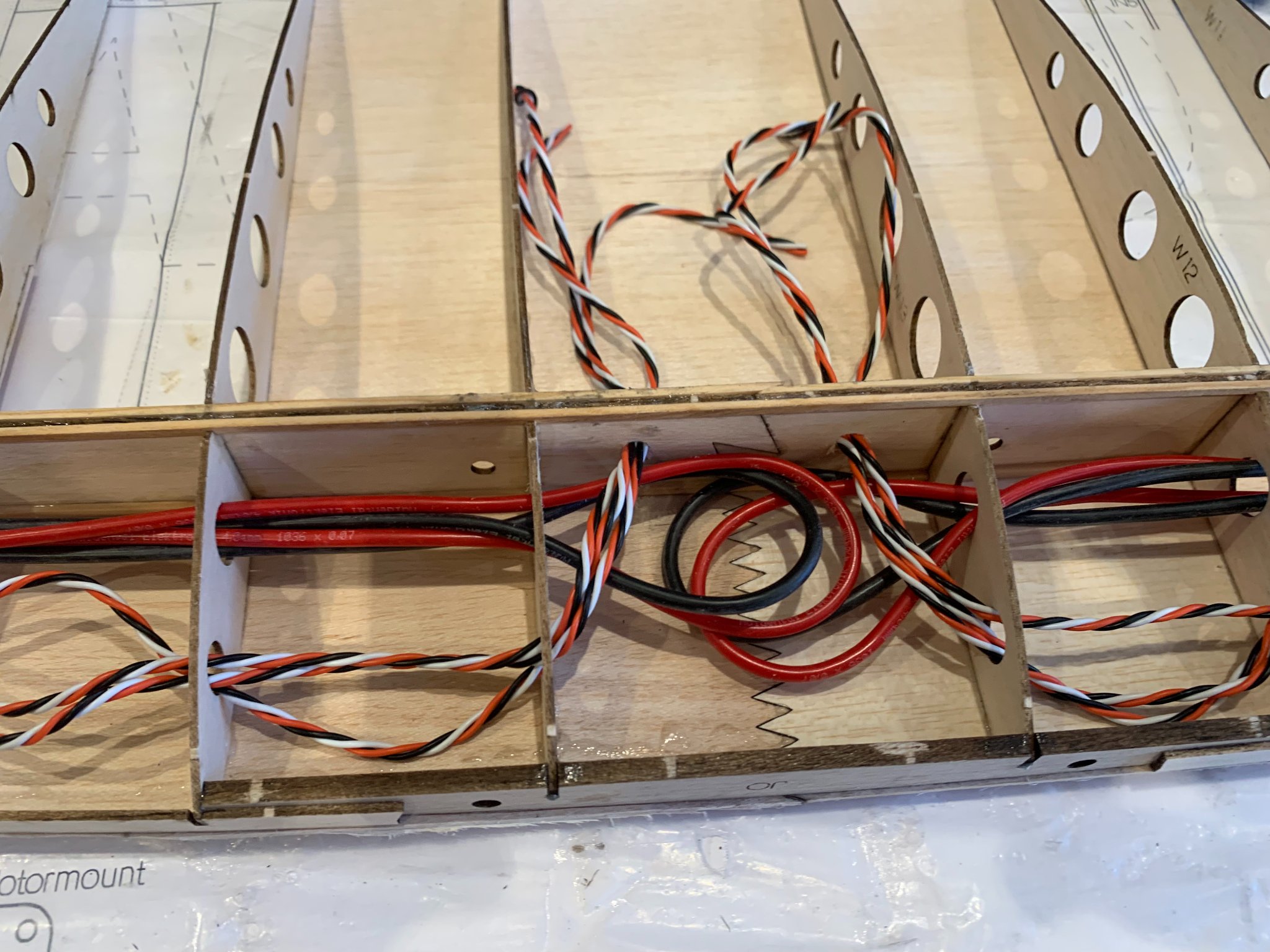

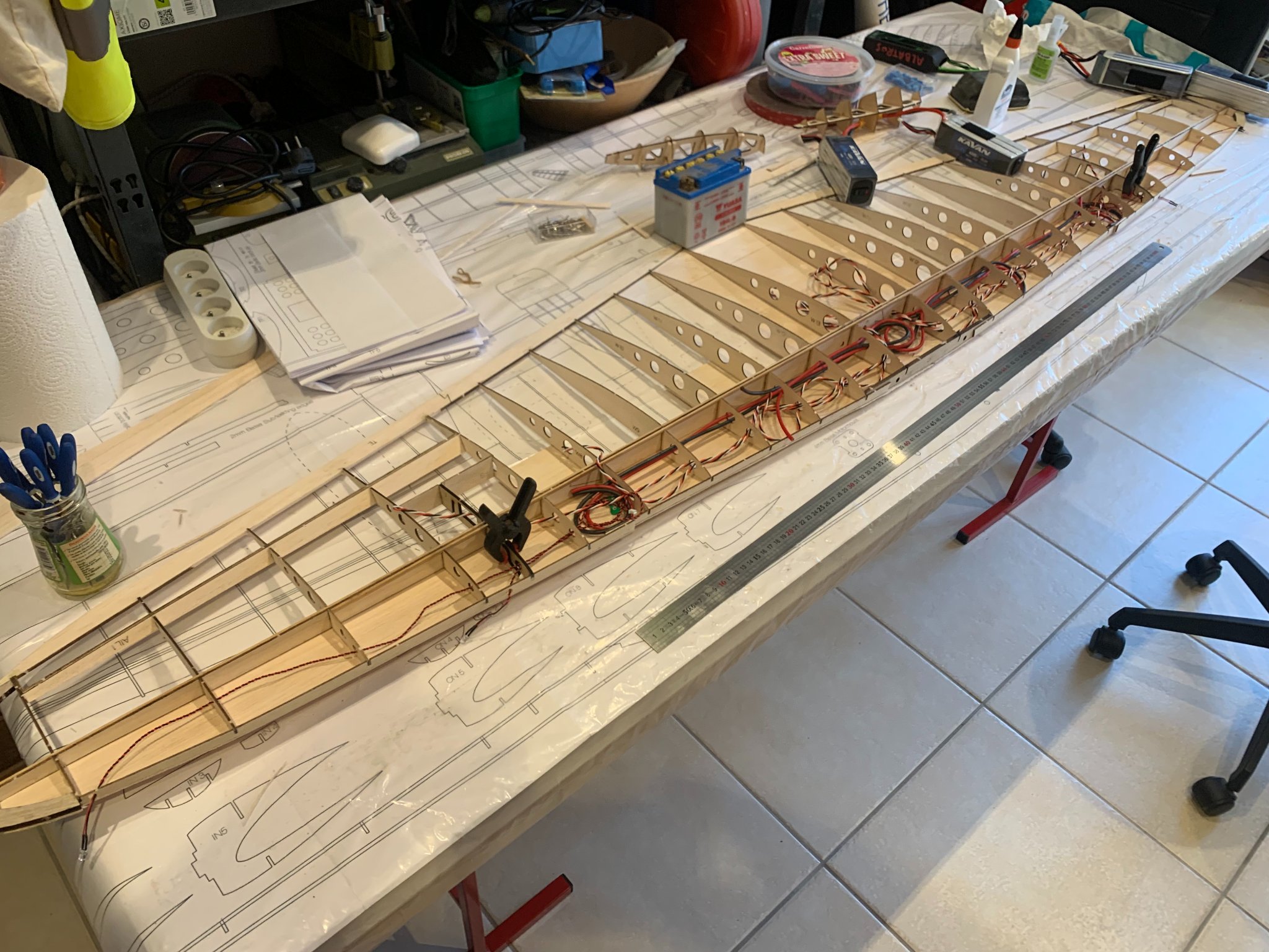

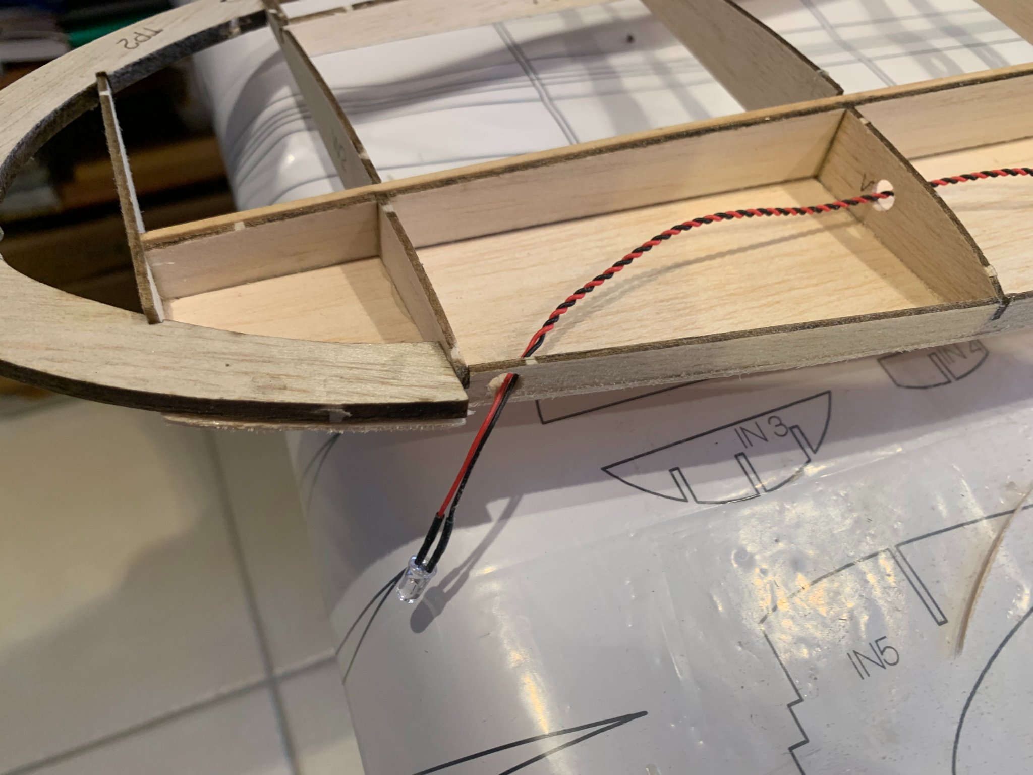

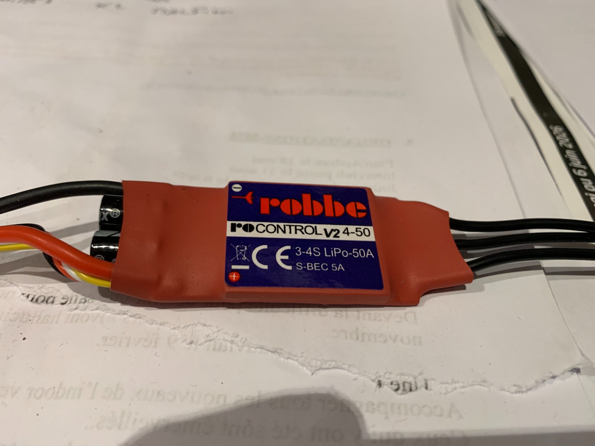

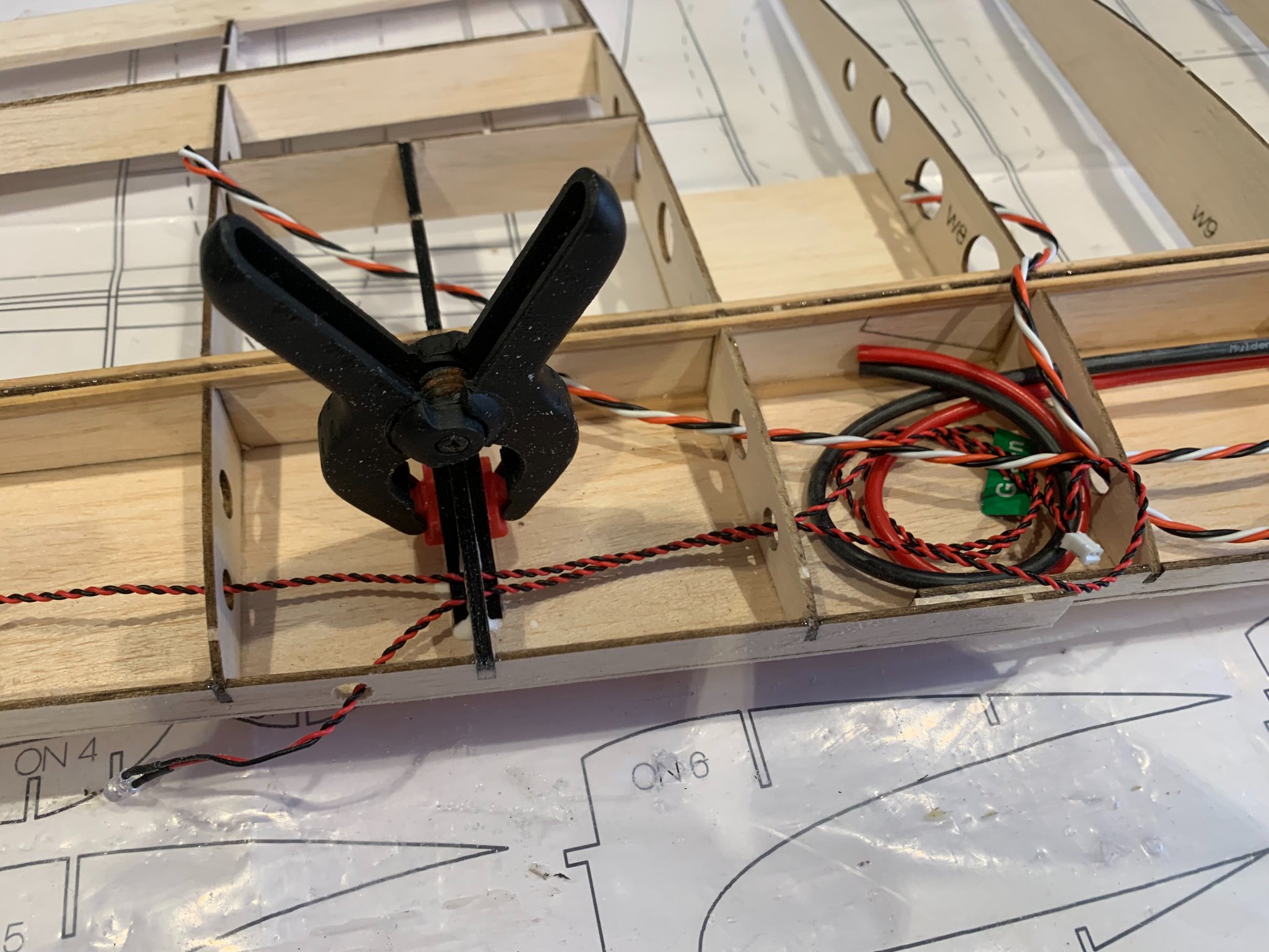

J'ai commencé à câbler l'aile, avec 2 phares d'atterrissage, 2 feux vert et rouge de bout d'ailes, 4 ESC et 4 moteurs.
En photos, pour les intellos, les diamètres de câbles silicone pour accepter des pertes de tension de 5% ou 2% !
cable section 1.5mm.jpg (62.58 Kio) Consulté 26 fois
cable section 4mm².png (62.31 Kio) Consulté 26 fois
Messages : 3096
Message non lu par Chamy34 » 05 oct. 2026, 20:04
Bon, ok, il y a aussi la gestation des couillettes
Messages : 3096
Message non lu par Chamy34 » 05 oct. 2026, 21:22
Donc j'ai mis du 4mm² pour ne pas perdre en tension.
La contre partie? De 60gr le mètre, on passe à 94gr
Donc environ 100gr de plus pour cette aile
Mais au moins 70w en plus

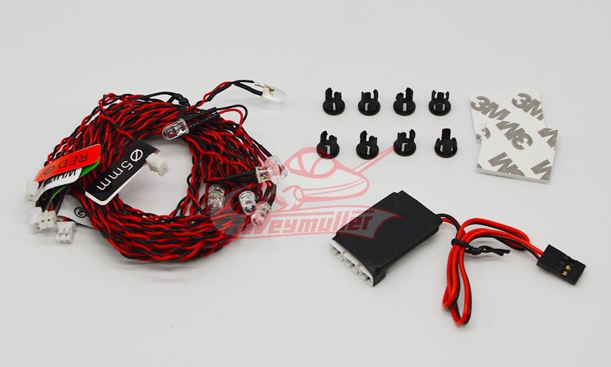

Bonsoir Pierre,
Magnifique, cette construction. Peux-tu s'il te plaît développer un peu la partie éclairage? Marque, modèle, etc...

Bonsoir Jeff,
c'est un kit basique distribué par Weymuller
https://www.weymuller.fr/article/set_ec ... 26857.html
kit éclairage.jpg (62.23 Kio) Consulté 6 fois
Une led rouge et verte en bouts d'aile
Une led blanche bord d'attaque de chaque demie aile pour simuler les phares d'approche.
Et ensuite je verrai pour le fuseau avec une blanche et des rouges qui clignotent.
