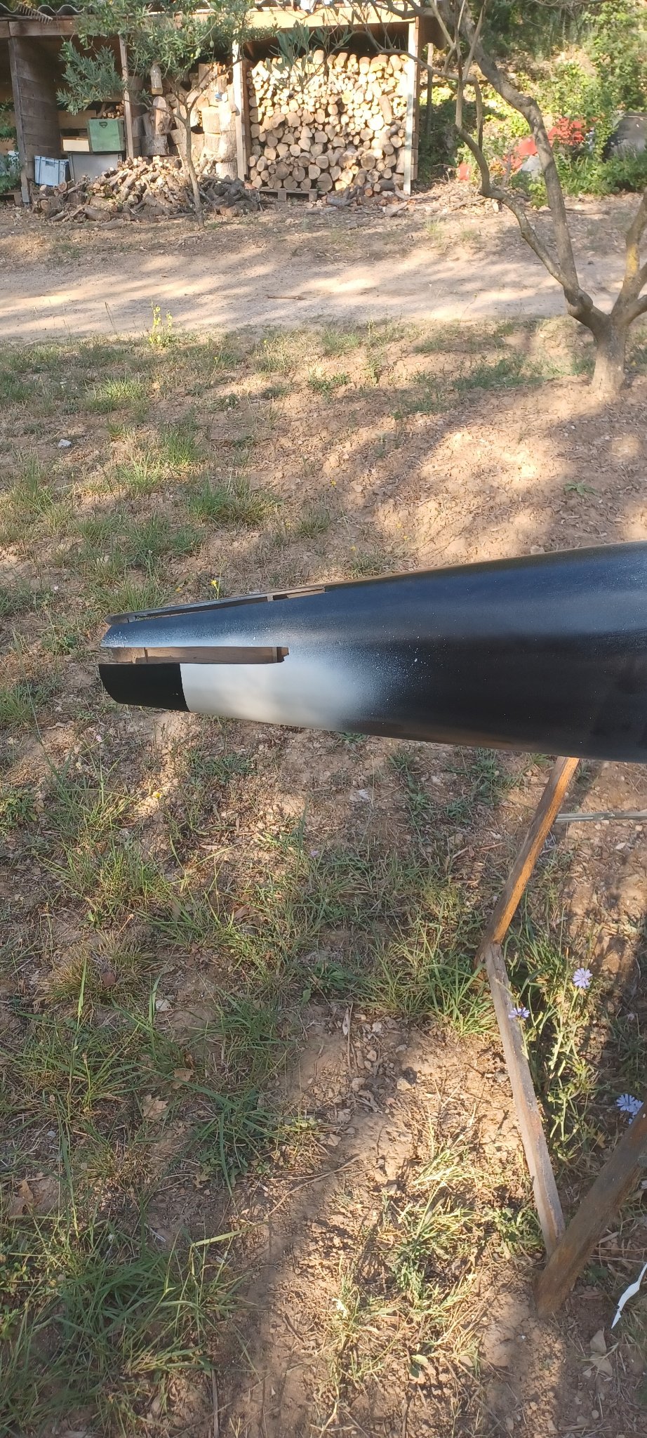

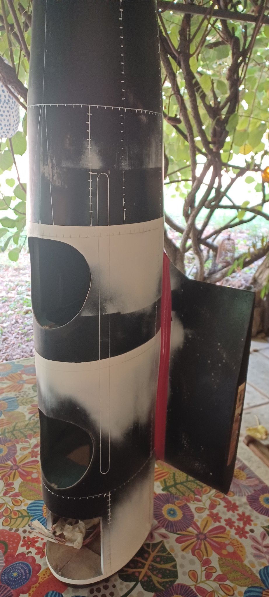

Message non lu par fabien » 09 août 2026, 12:09

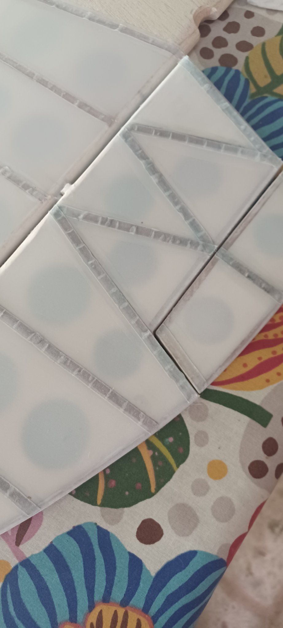

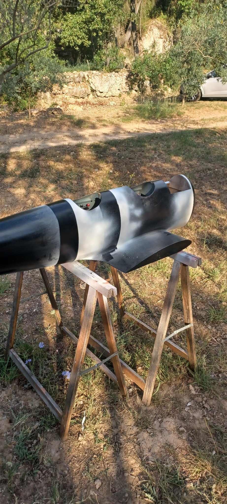

Aujourd hui ,fabrication des plans de joints sur le fuselage
Facile ,il faut poser du scotch d'électricien(assez épais et suit bien les formes arrondies)
ensuite on peint sur ce scotch en forte épaisseur(plusieurs passages)
le but est de reproduire les joints métalliques du fuselage
Il faudra ensuite un ponçage au 220 et pour finir au 600 pour avoir un état de surface idéal pour une peinture métallique

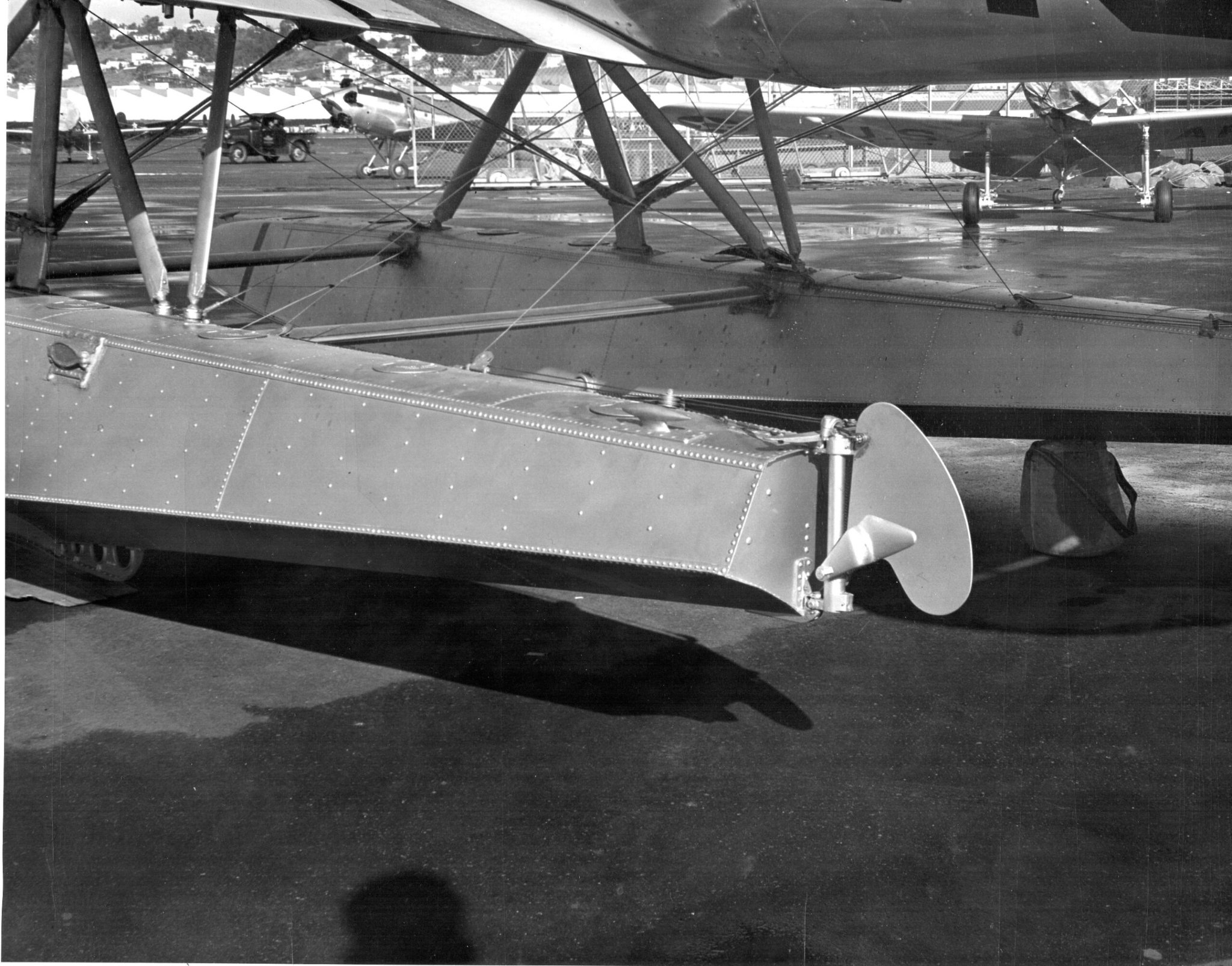

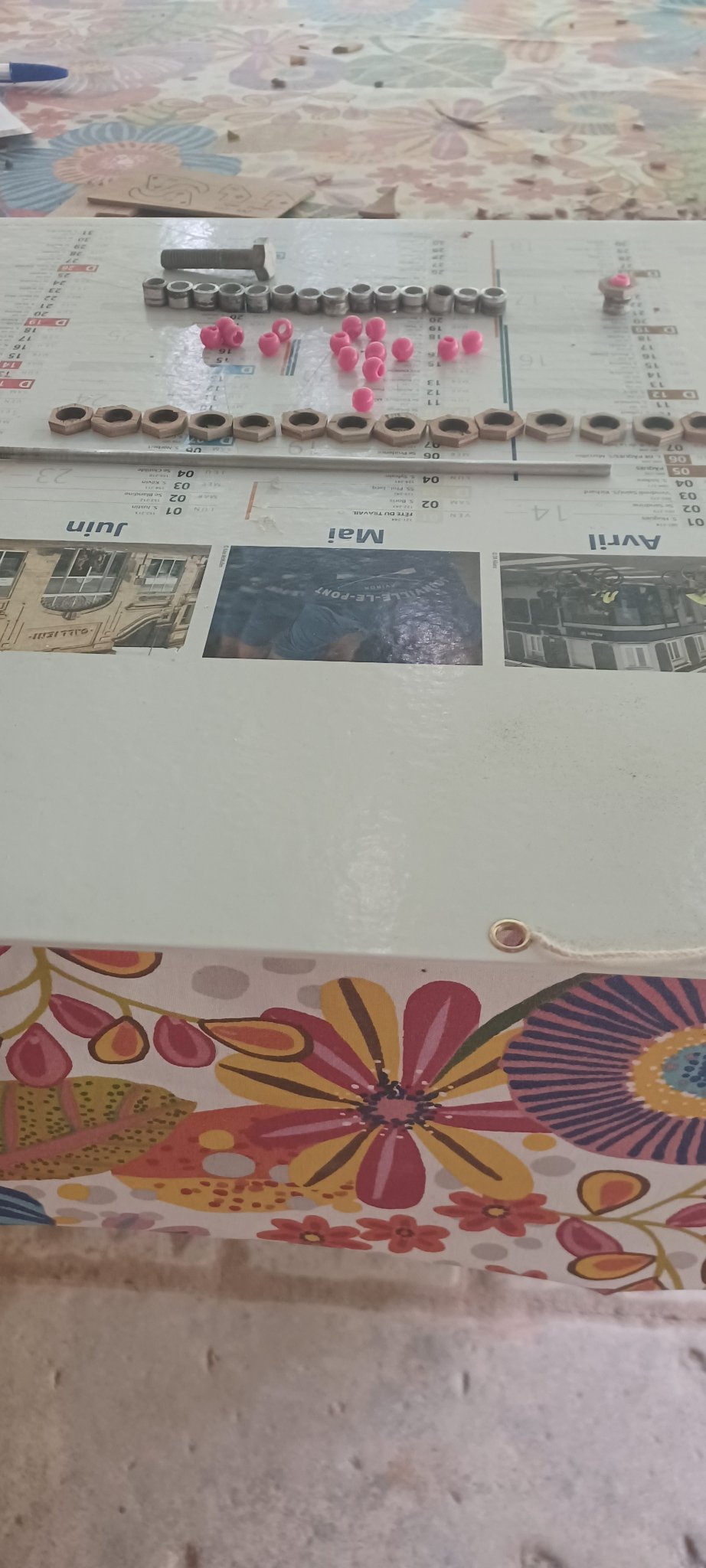

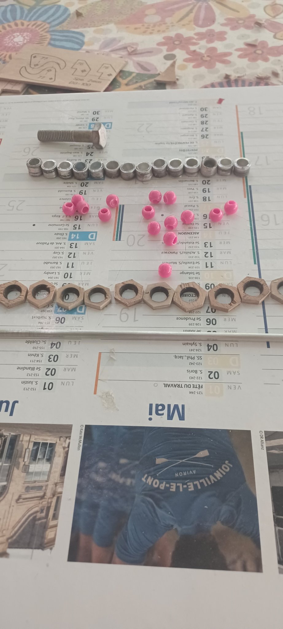

En attendant que la peinture sèche ,j'ai préparé les systèmes de fixation fictifs des flotteurs
Comment j'ai pratiqué?
perçage de perles(achat action) au diamètre de 4mm pour le passage des cordes à piano
coupage d'un tube d'alu avec un petit coupe tube de plombier
façonnage des écrous qui serrent les perles avec du ctp 3mm,surtout percer d'abord le trou pour le passage de la perle car j'ai du reprendre le travail ,impossible de percer au bon diamètre et me servir d'une fraise ronde pour faire la fixation curve
travail minutieux qui ne sert à rien ,mais fini un modèle
Dans ce système passera une tige alu de 4mm malléable qui sera collée dans des fourreaux en carbone (flèche de tir à l arc) lors du positionnement des flotteurs avec le fuselage(sujet difficile a réaliser aux bons angles du premier coup, je réfléchis à la faisabilité )

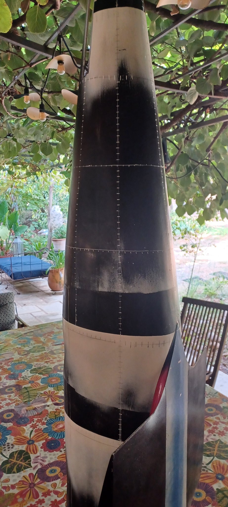

Message non lu par fabien » 11 août 2026, 09:45

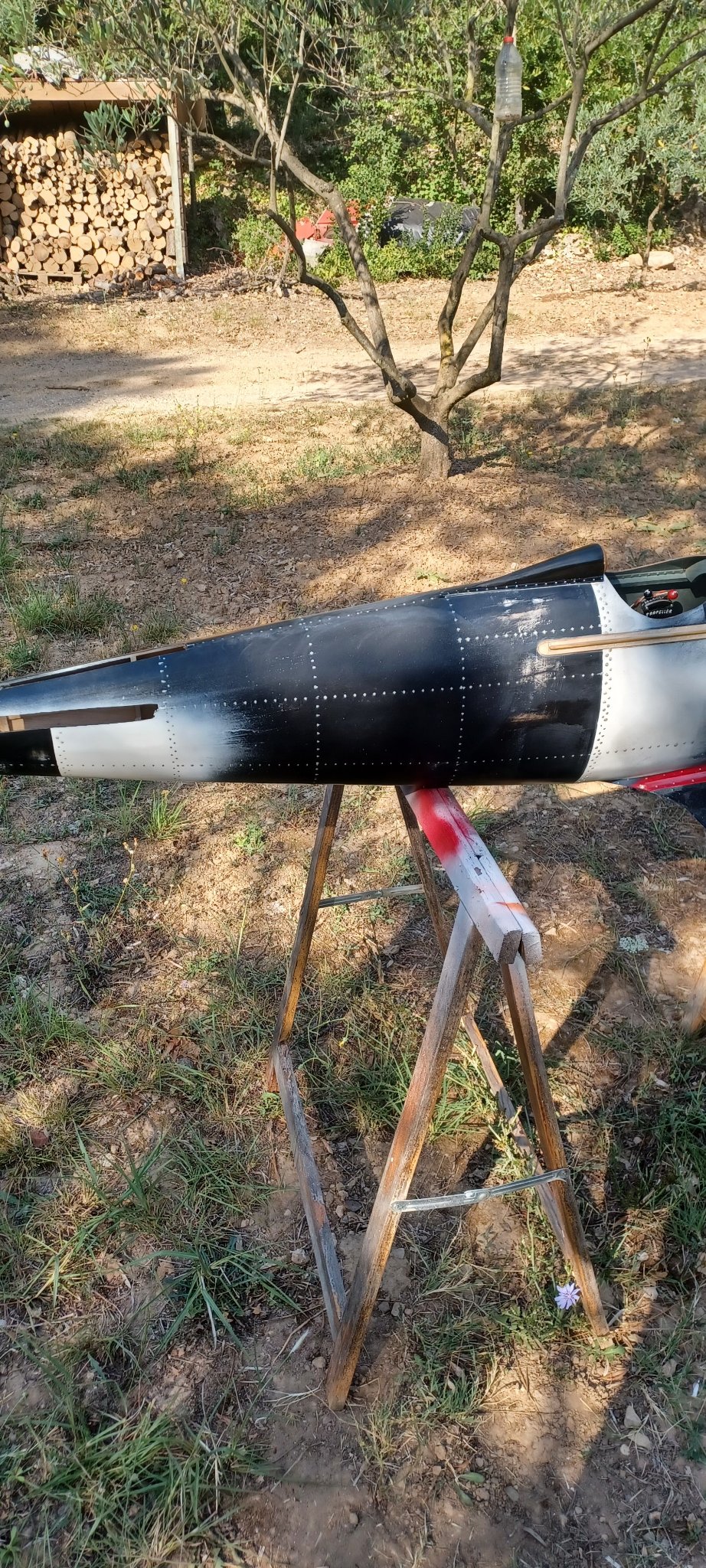

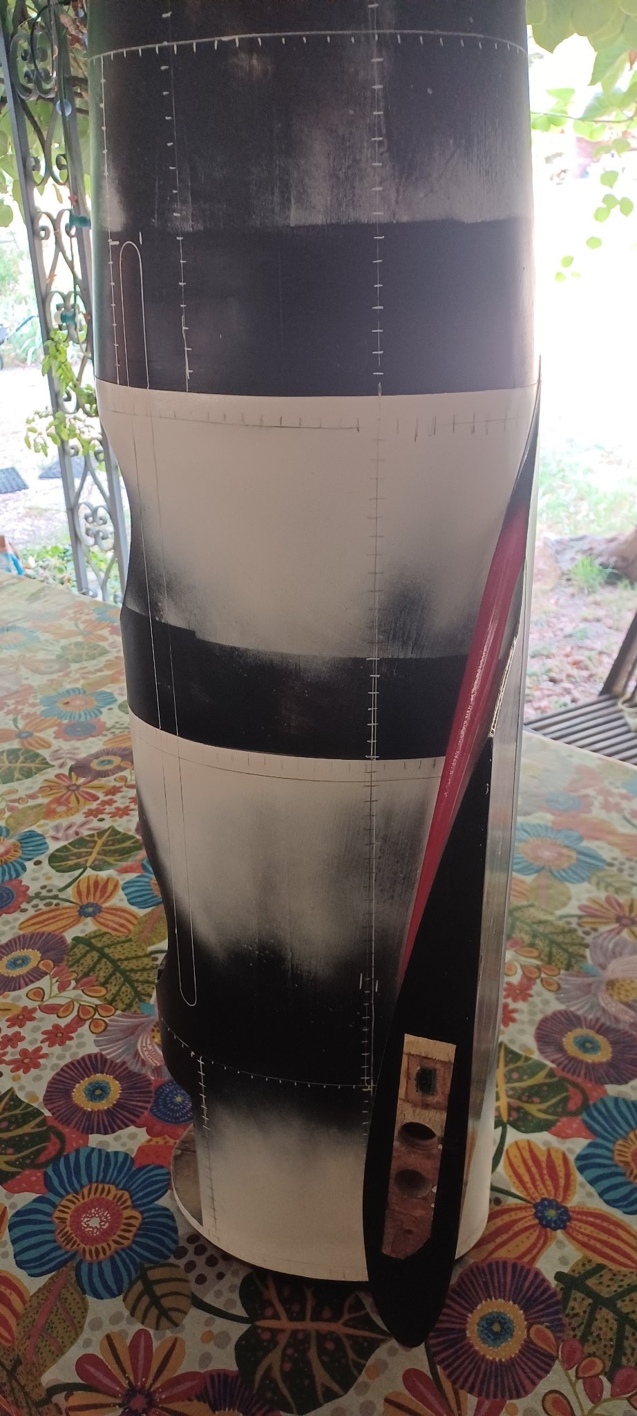

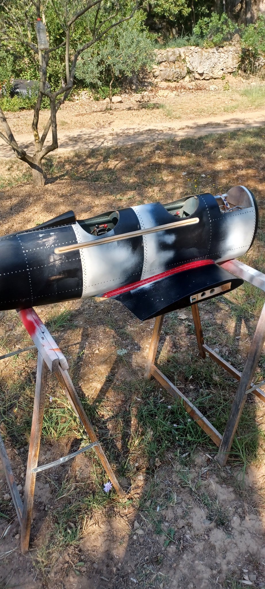

Apres avoir fini les lignes de joints ,je me suis attaqué aux lignes de rivets
Dessin au feutre blanc et crayon gras en suivant le plan et quelques photos significatives
Ces lignes de rivets seront représentées par de la colle à bois rapide dans une seringue (il y en a beaucoup )
Messages : 1506
Re: RYAN ST HYDRAVION
Message non lu par fabien » 13 août 2026, 09:55
Une fois la colle sèche ,petit passage d'un scotch brite pour faire partir les traits de crayon ou feutre blanc
Voila le résultat
Ensuite passage peinture noir brillant pour faire ressortir le brillant du chrome sur le fuselage

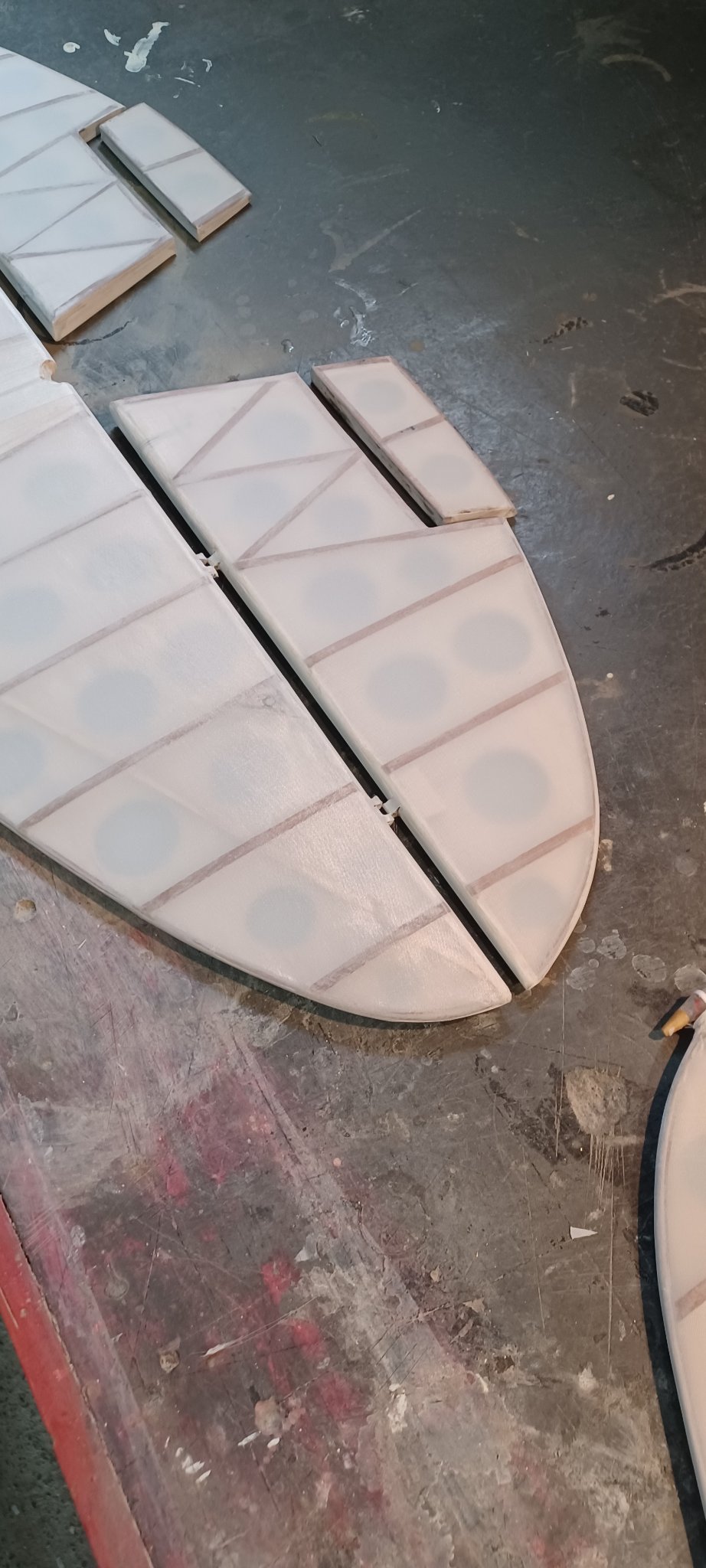

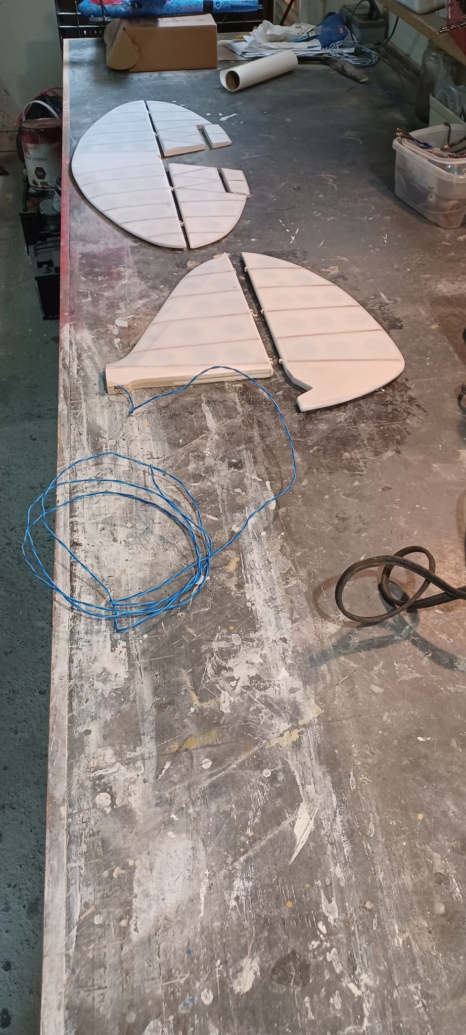

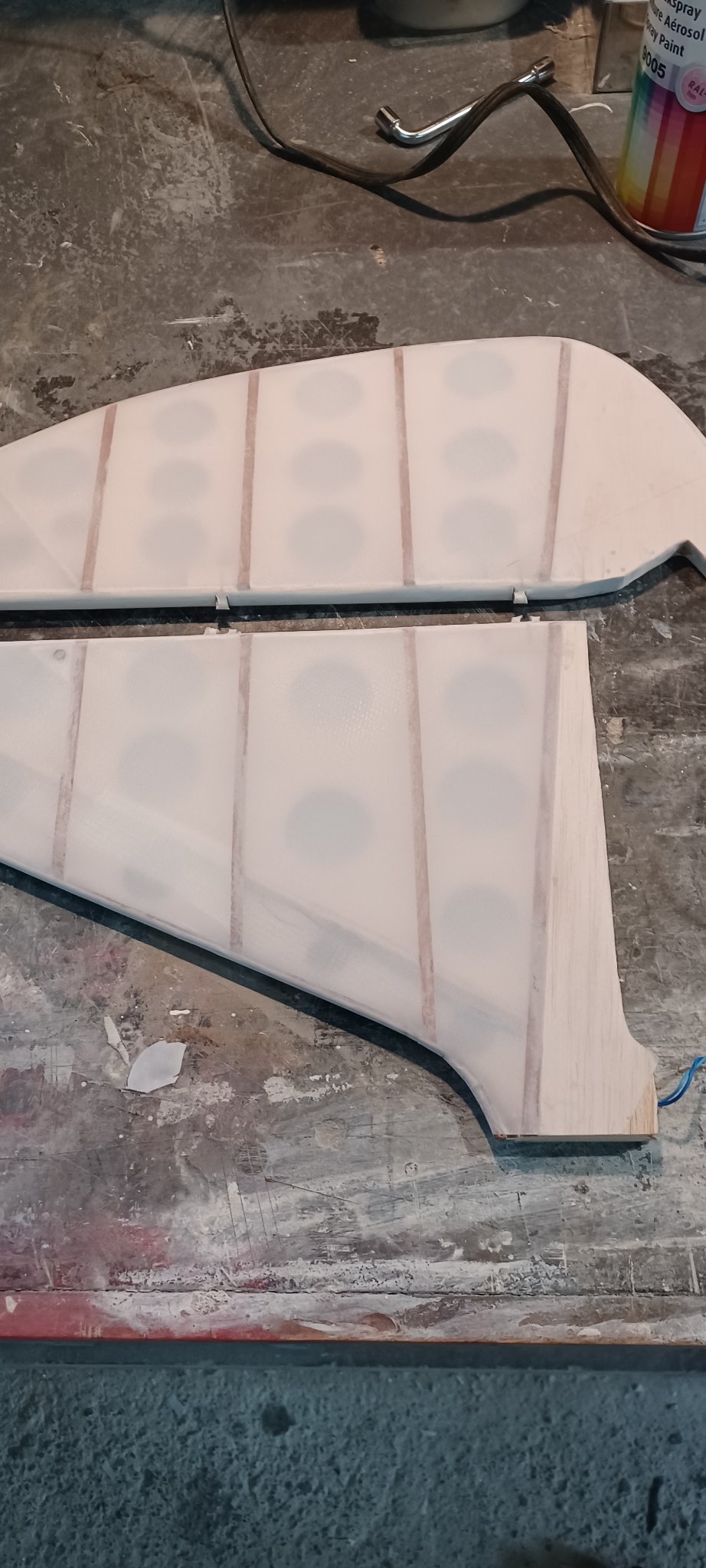

Séance d'entoilage de l empennage pour continuer la construction
L empennage est poncé proprement
Le DIACOV est un produit abouti et fabuleux
Pose facile ,découpe facile avec certes un bon cutter, tension simplifiée en suivant les consignes de pose
LE TOP
C'est la première fois que je pose ce materiau

Je regarde pour reproduire le lardage avant collage de l'empennage sur le fuselage avec mise en croix

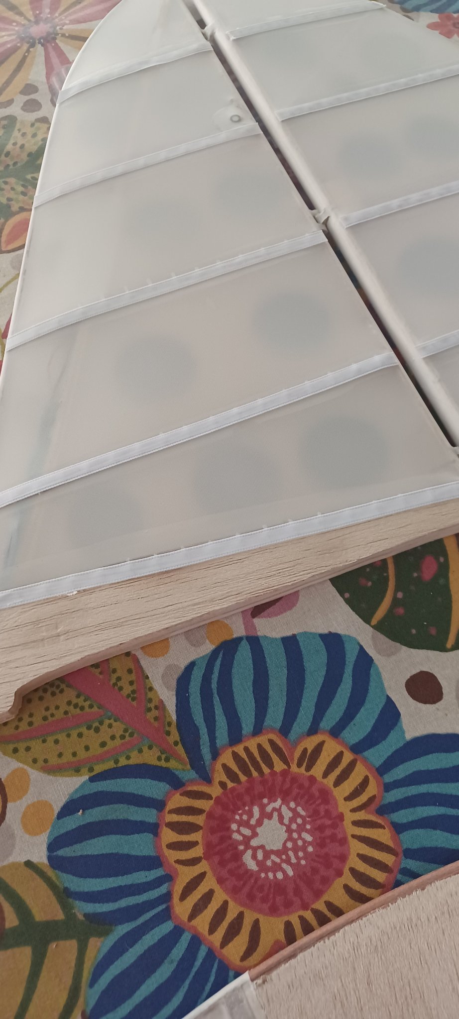

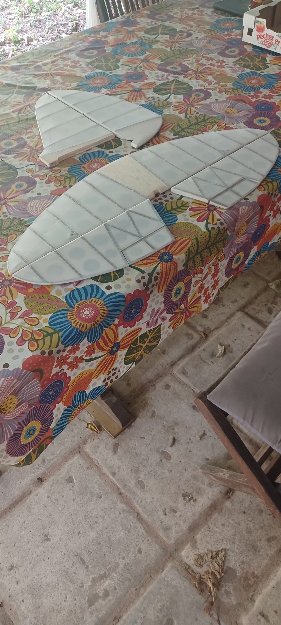

Message non lu par fabien » 21 août 2026, 11:04
Aujourd'hui pose des lardages
Comment ais je pratiqué?
Traçage des futurs fils avec un feutre blanc, pose de plots de colle étalés avec un cure dent pour éviter d'endommager l'entoilage et reproduire les fils de tensions, pose du lardage (bande de tissu acheté au quartier des tissus) avec de l'enduit nitrocellulosique ,passage de deux couches d'enduit dilué à 30% pour éviter que la peinture coule sous le scotch de masquage(décoration)
L illusion avant peinture est bonne ,je suis content
