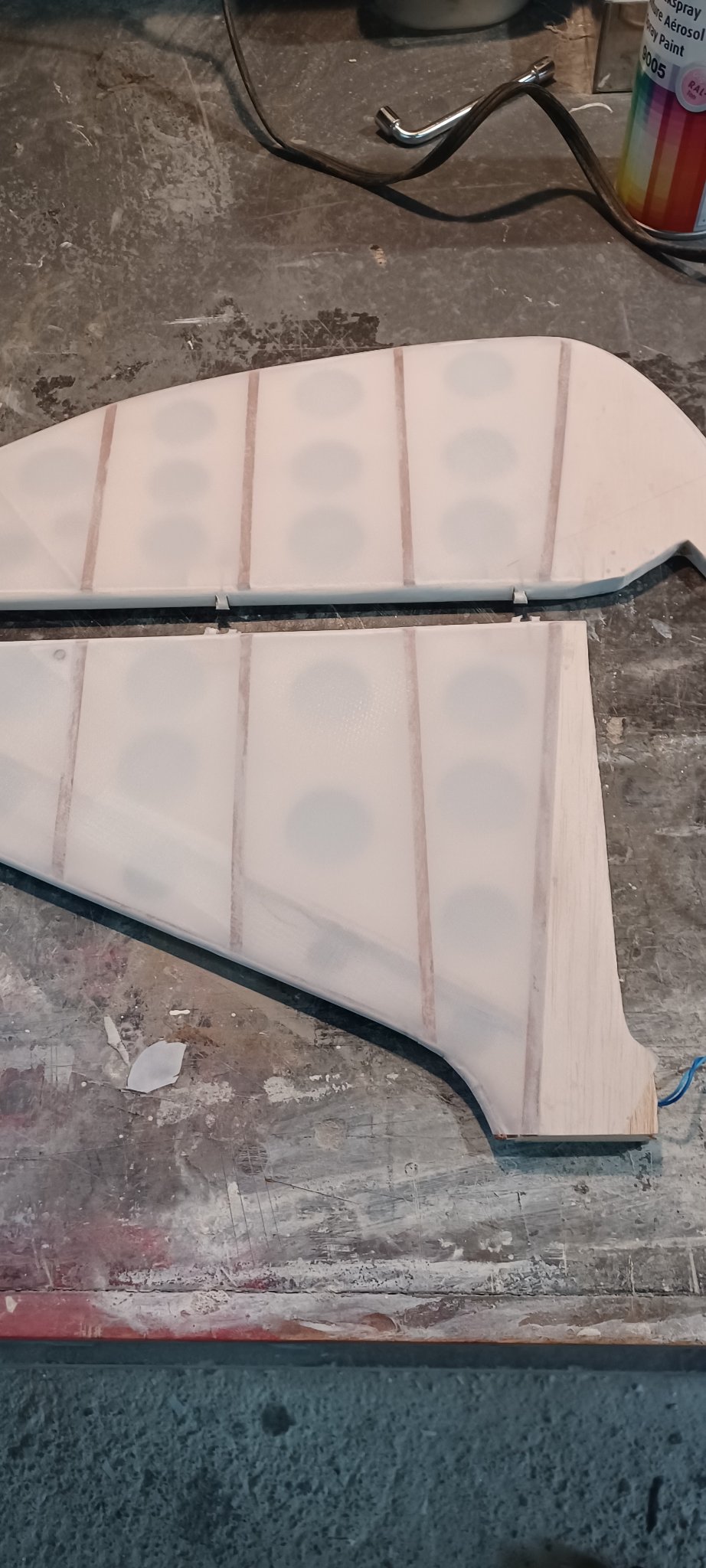

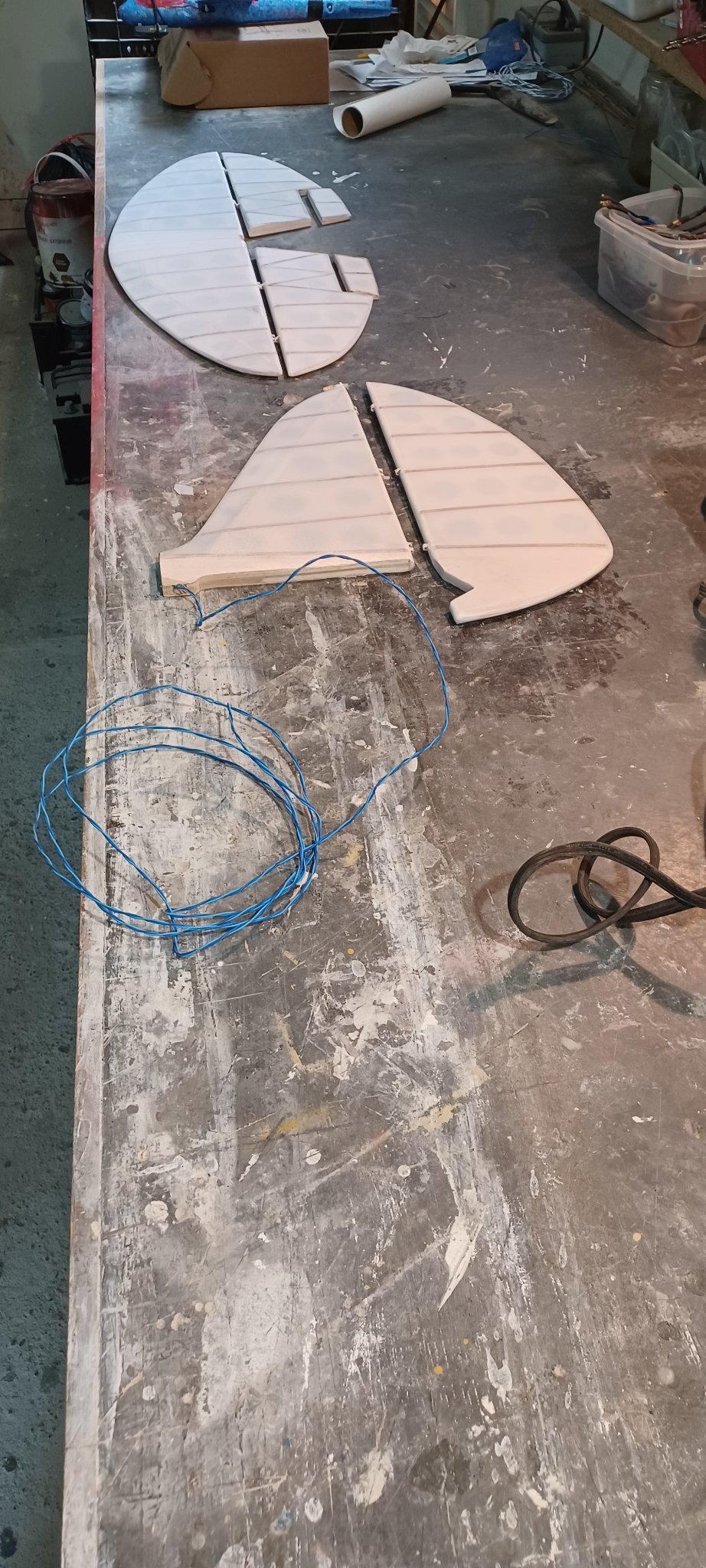

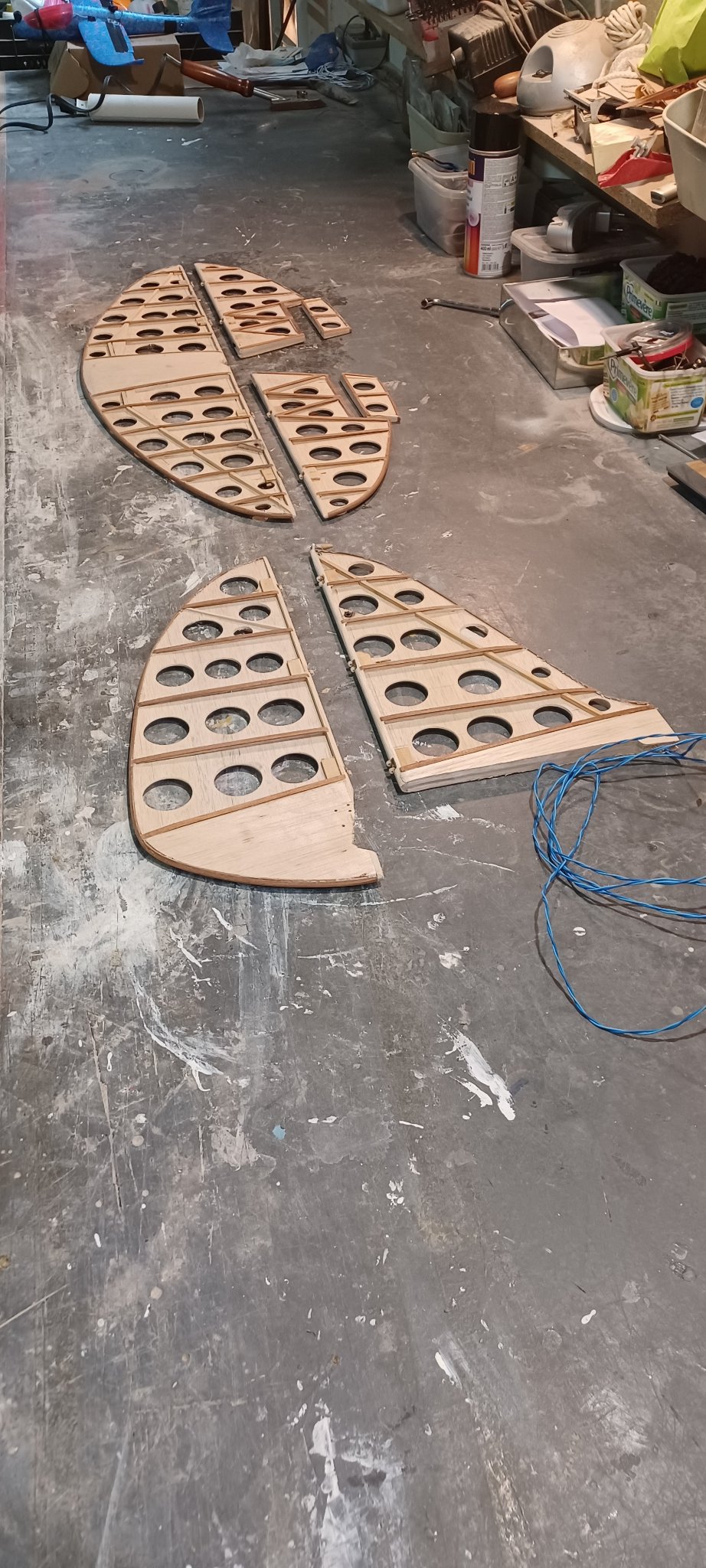

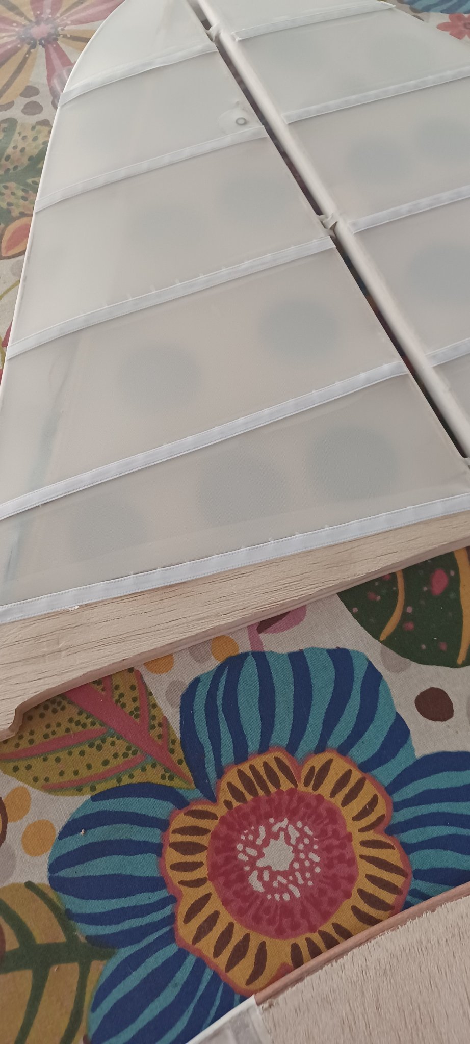

Message non lu par fabien » 16 août 2026, 14:07
Séance d'entoilage de l empennage pour continuer la construction
L empennage est poncé proprement
Le DIACOV est un produit abouti et fabuleux
Pose facile ,découpe facile avec certes un bon cutter, tension simplifiée en suivant les consignes de pose
LE TOP
C'est la première fois que je pose ce materiau

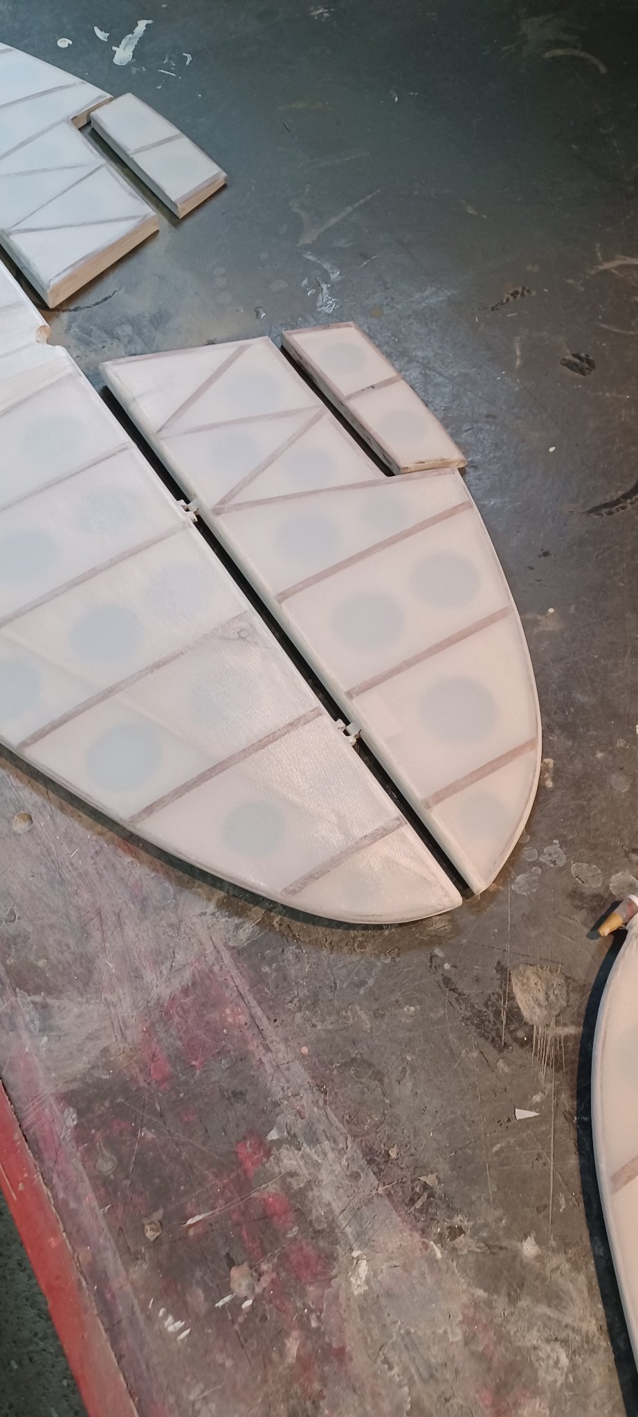

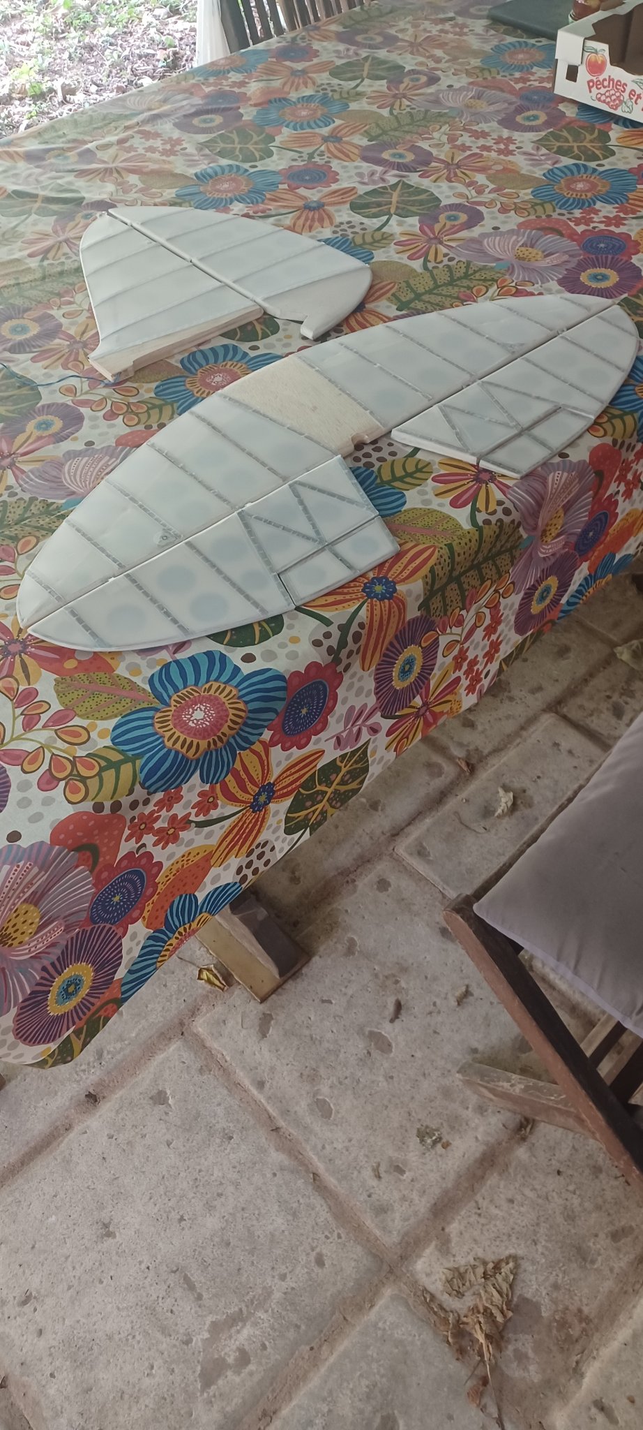

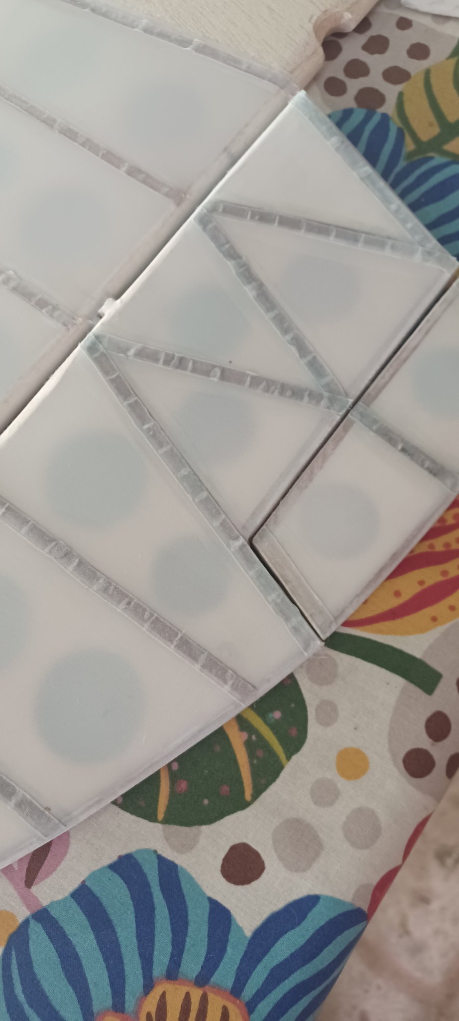

Message non lu par fabien » 21 août 2026, 11:04
Aujourd'hui pose des lardages
Comment ais je pratiqué?
Traçage des futurs fils avec un feutre blanc, pose de plots de colle étalés avec un cure dent pour éviter d'endommager l'entoilage et reproduire les fils de tensions, pose du lardage (bande de tissu acheté au quartier des tissus) avec de l'enduit nitrocellulosique ,passage de deux couches d'enduit dilué à 30% pour éviter que la peinture coule sous le scotch de masquage(décoration)
L illusion avant peinture est bonne ,je suis content

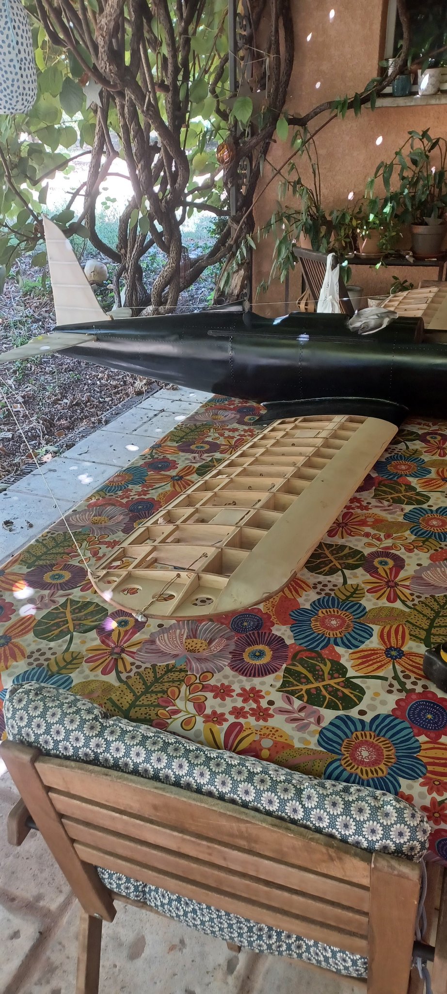

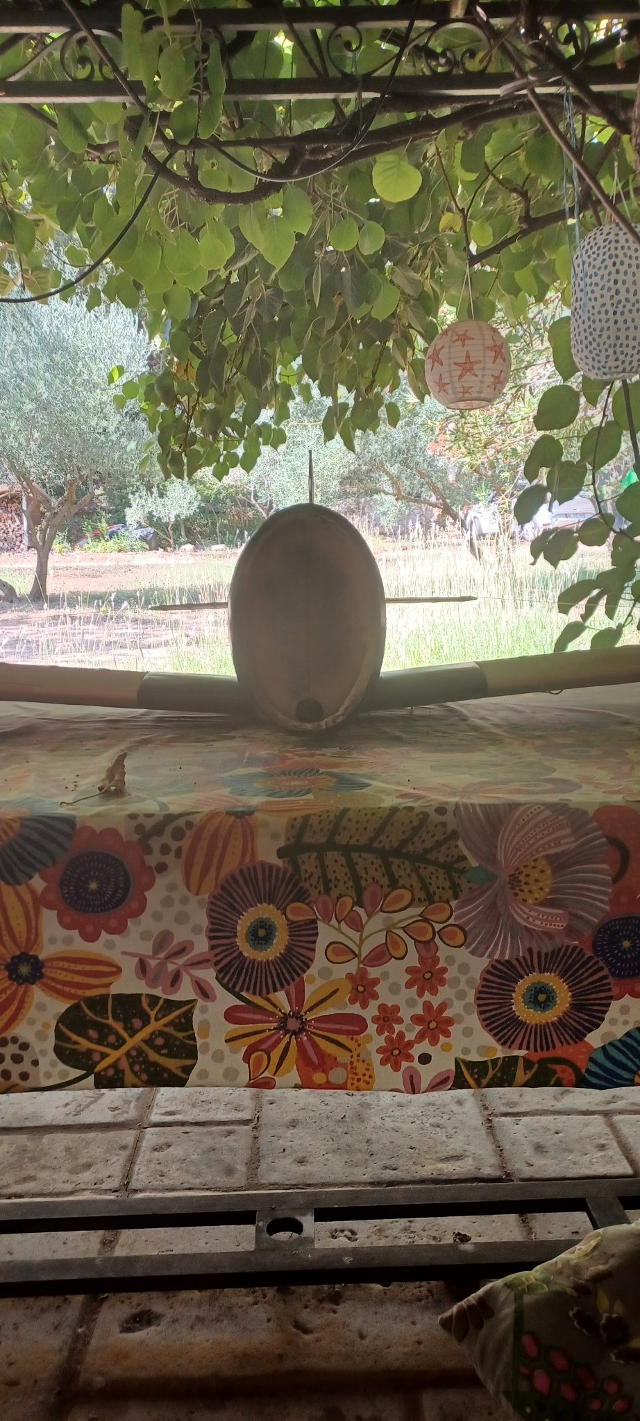

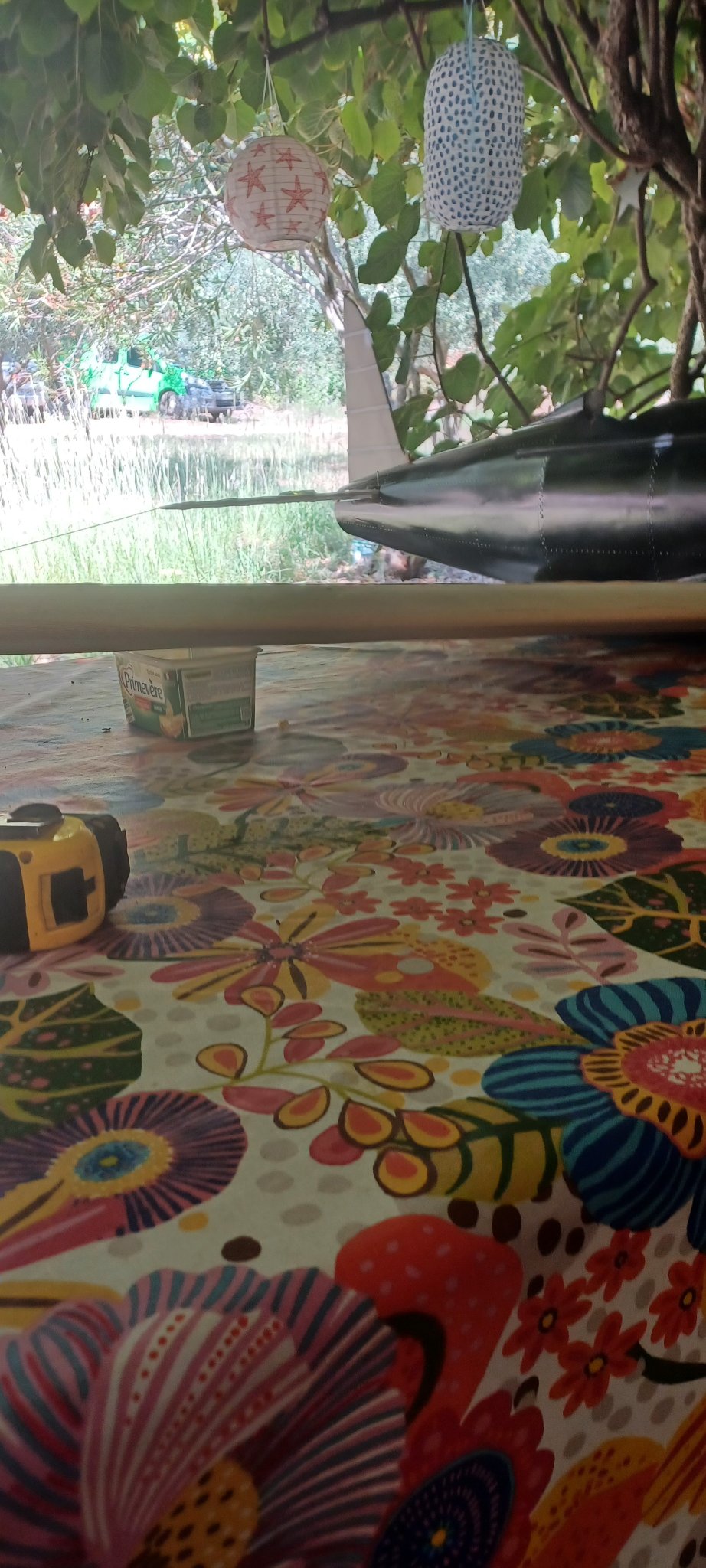

Re: RYAN ST HYDRAVION
Message non lu par fabien » 22 août 2026, 11:53

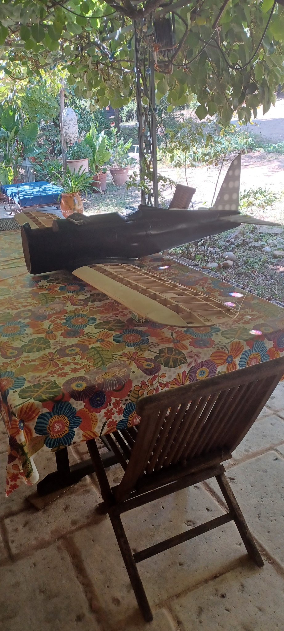

Mise en croix(comme jésus) avant collage définitif de l empennage
utilisation de cordelette pour l'écart équidistant entre l'empennage et les ailes, d'un mètre et calage au niveau
Le garage étant trop petit ou mal rangé ,je me suis installé sur la terrasse
Pour cette opération, il faut être très minutieux et reprendre les mesures plusieurs fois pour confirmer le calage
Le collage se fera avec de la colle blanche à bois rapide sur quelques points avant un collage résine plus fibre broyées
Les karmans d'empennage feront un collage résistant
