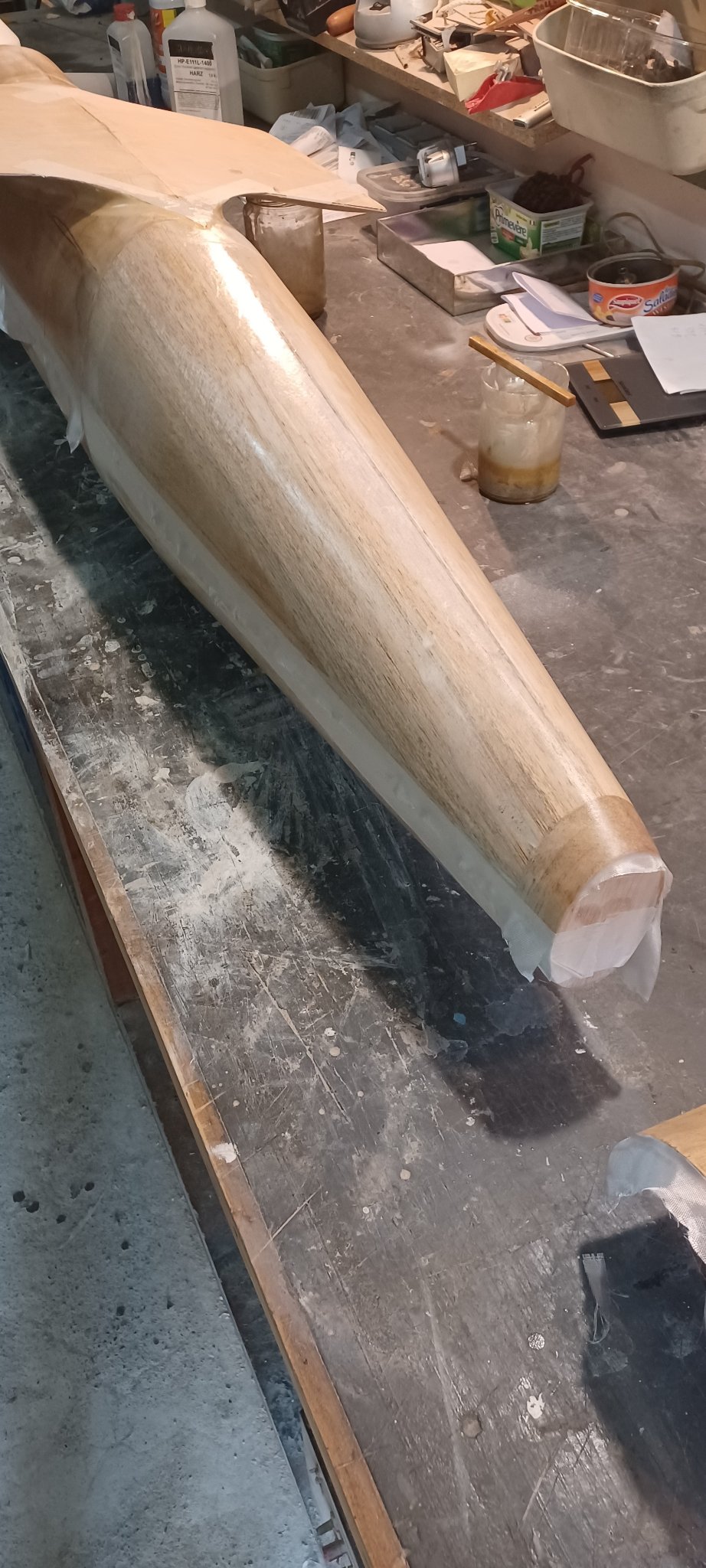

LE RETOUR,
Apres un long temps d'arrêt de cette construction(asw 17 5m,asw174m,planeurs de 3m),je reprend la construction du RYAN
Ponçage du fuselage et pose d'un fond dur pour réduire la quantité de résine lors de la stratification au 50gr/m²
Plus le ponçage sera fin moins il y aura de difficulté sur la résine et son ponçage et aussi moins d'enduit de finition avant peinture

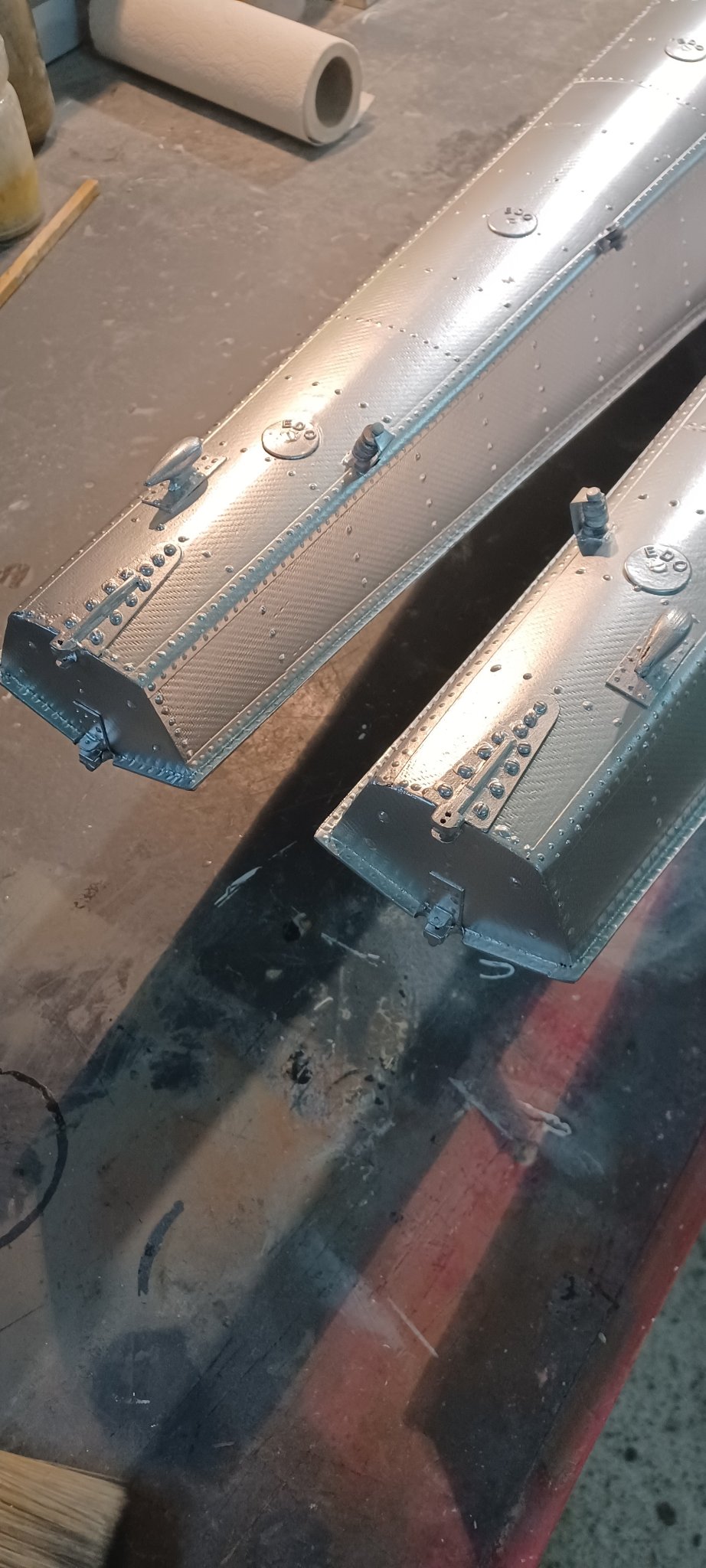

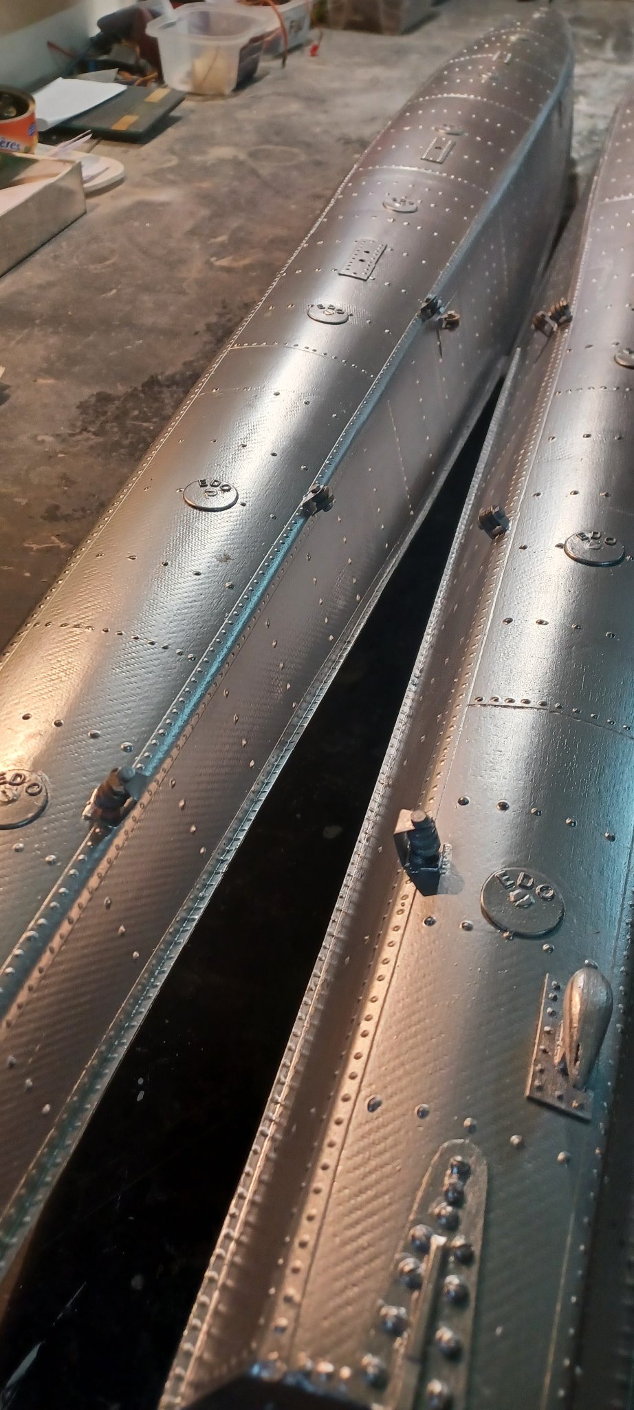

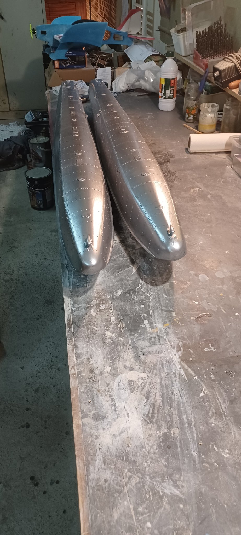

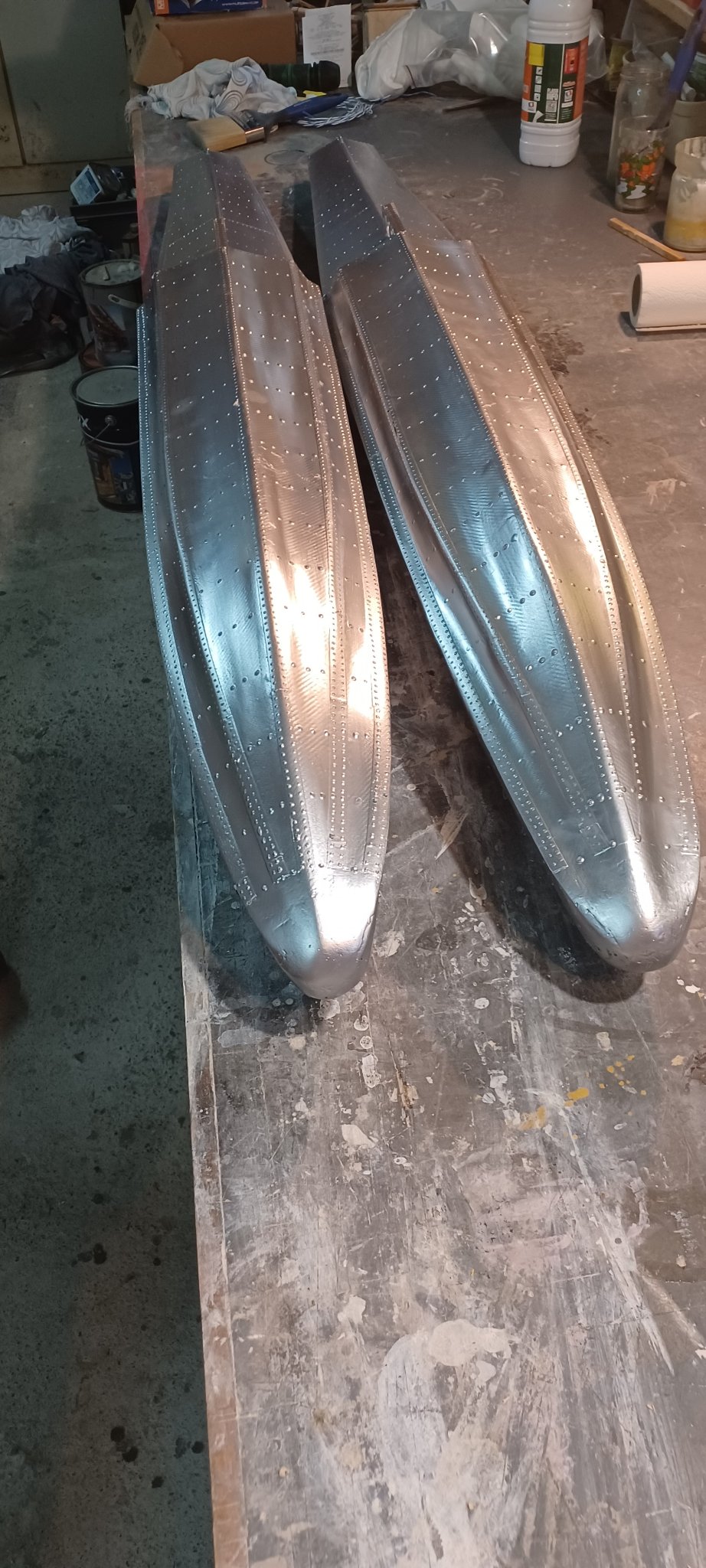

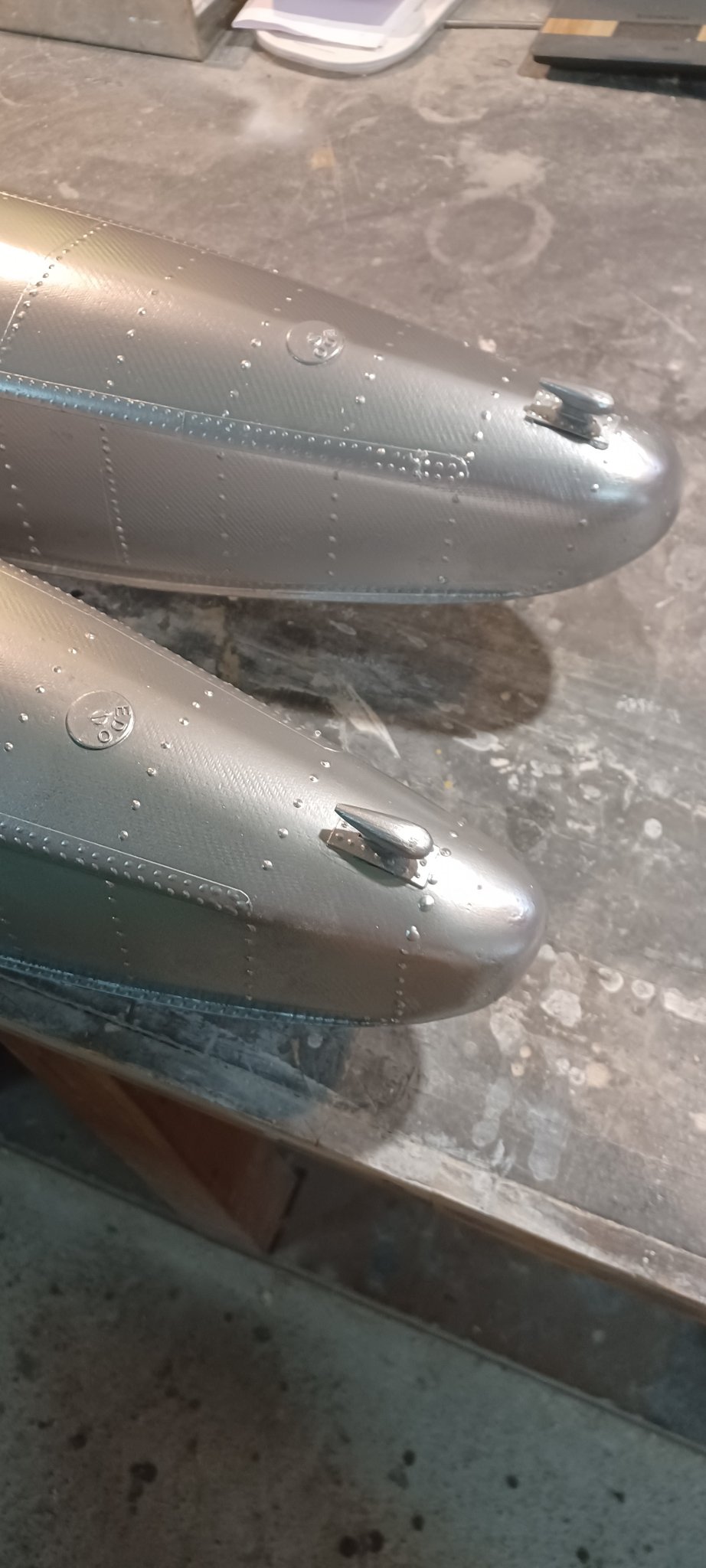

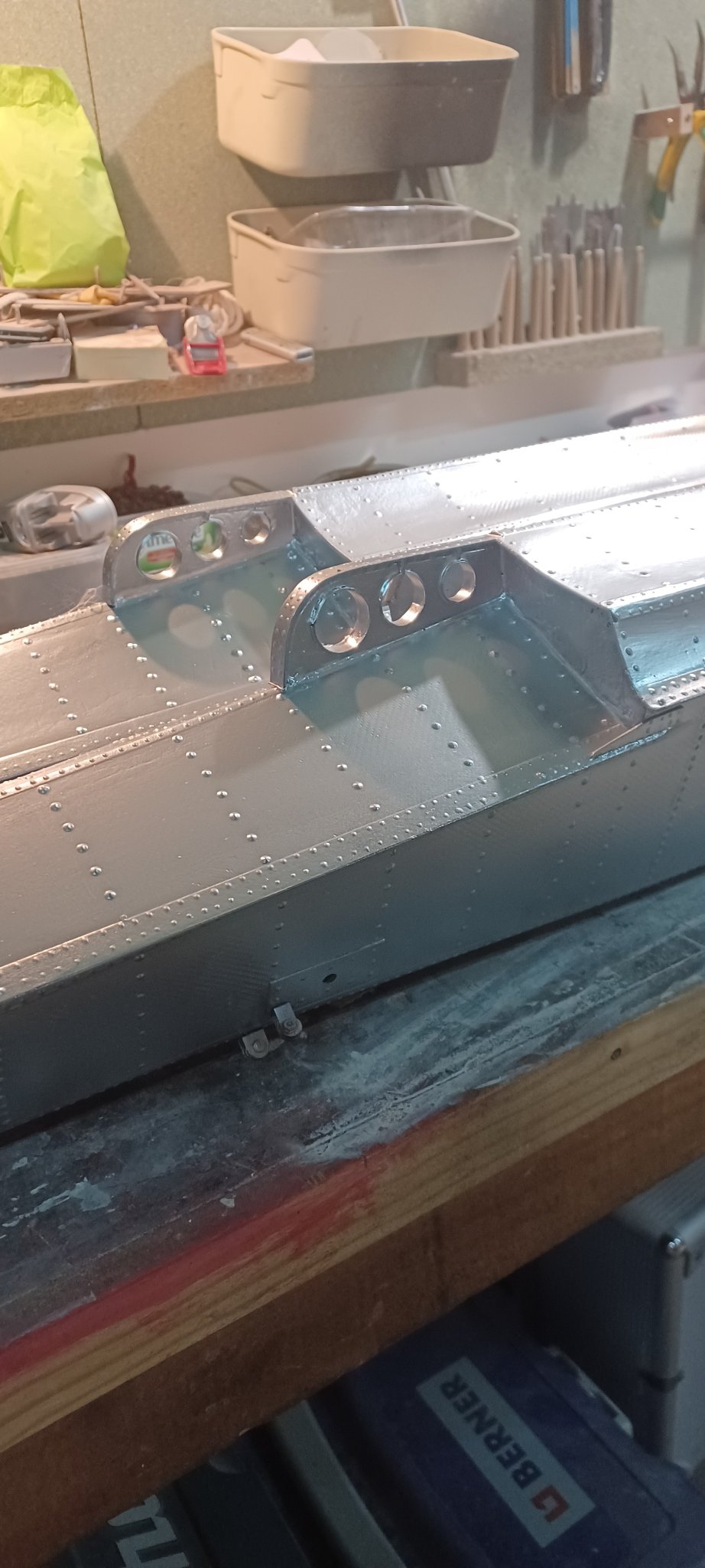

il pleut un peu maintenant ,on peut se consacrer aux photos des flotteurs
Ils ont été peint après mise en place de tous les détails
Points de colle blanche pour simuler les rivets, papier collé pour les liens de métal, pose des lettres à la pince à épiler, pose des poulies pour les liaisons gouvernails(x2)
Poids des flotteurs 909grs et 921grs
Je suis contant car je les avais estimé à 1kgr chacun

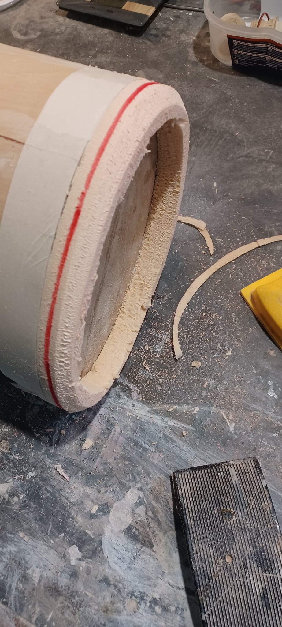

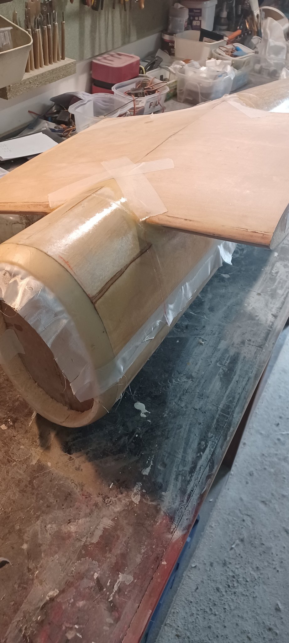

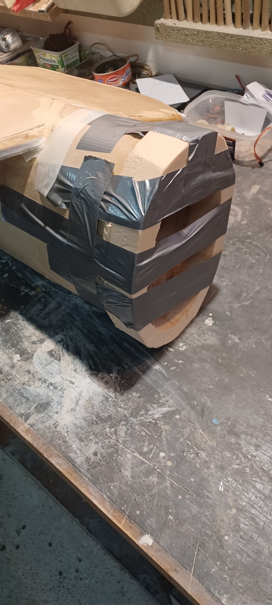

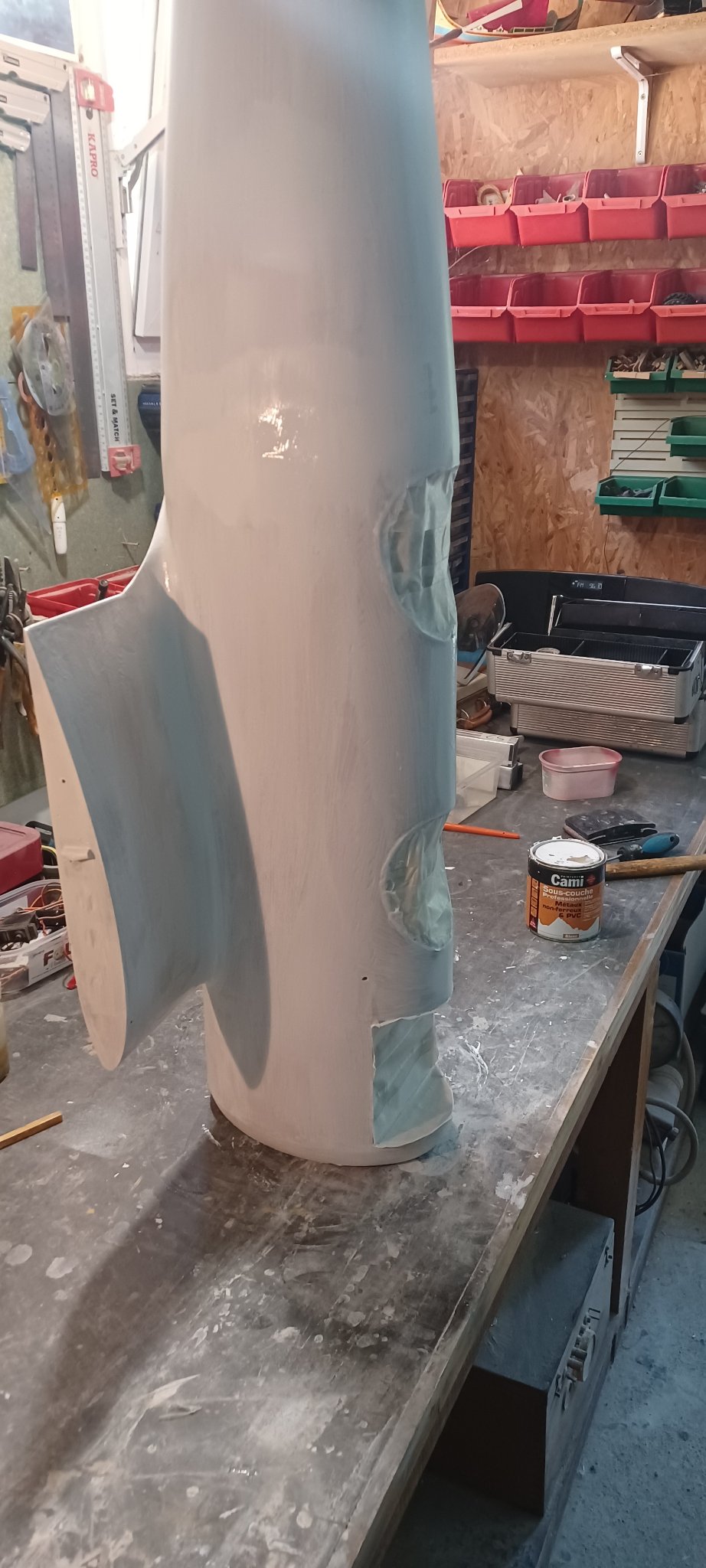

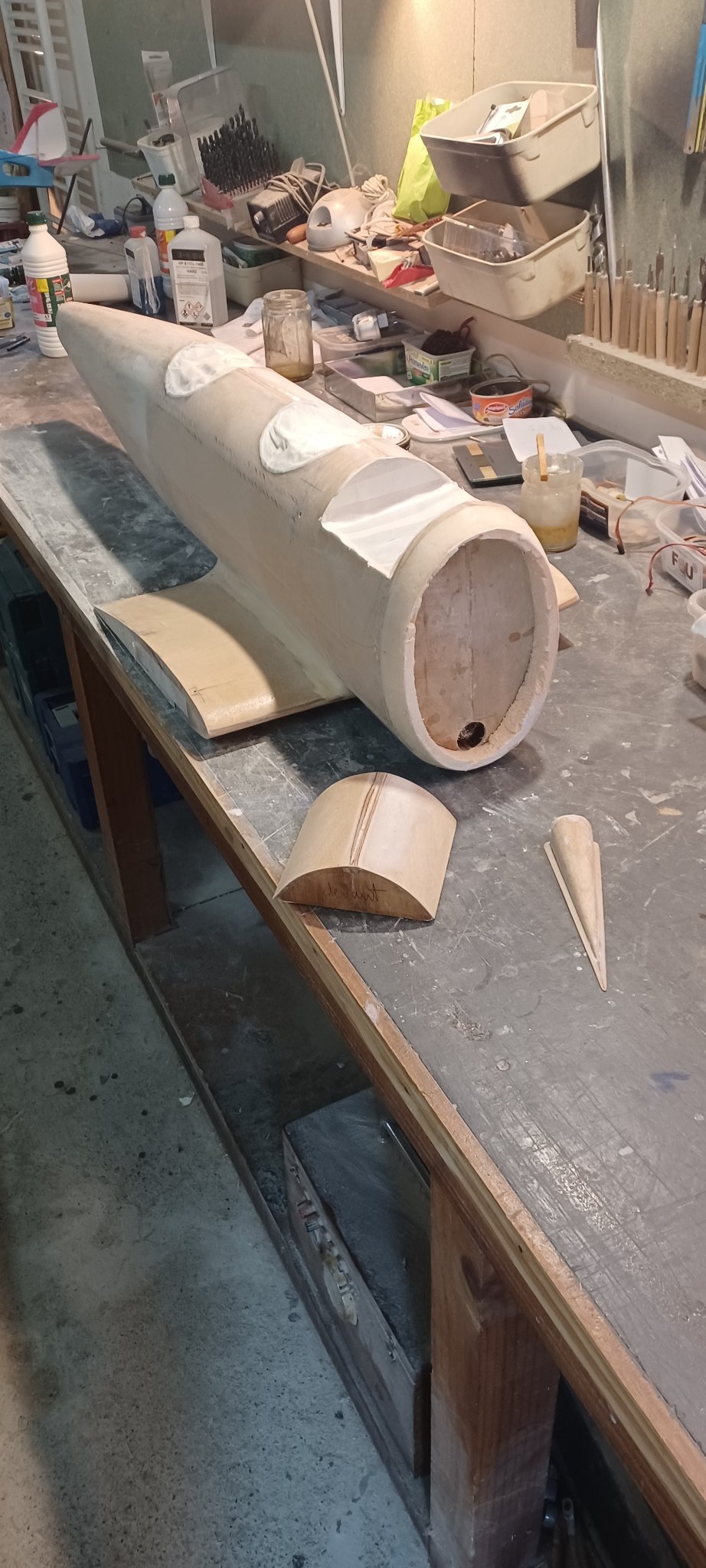

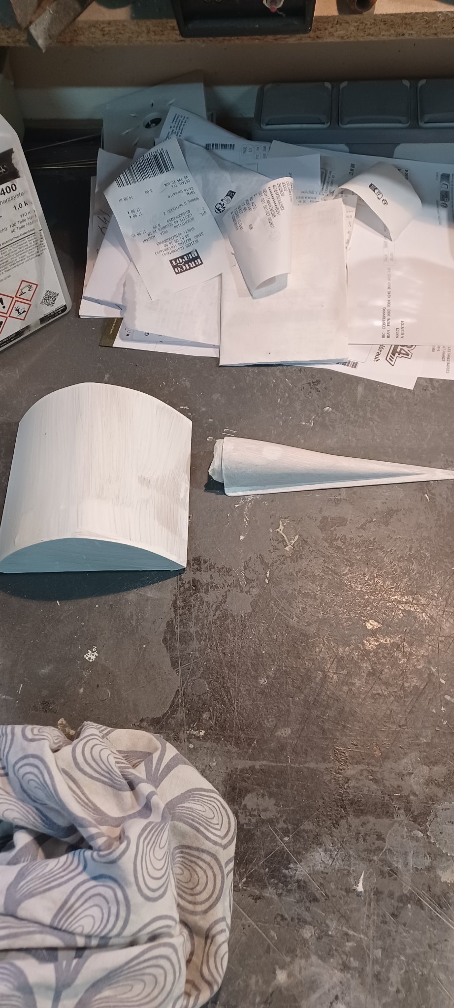

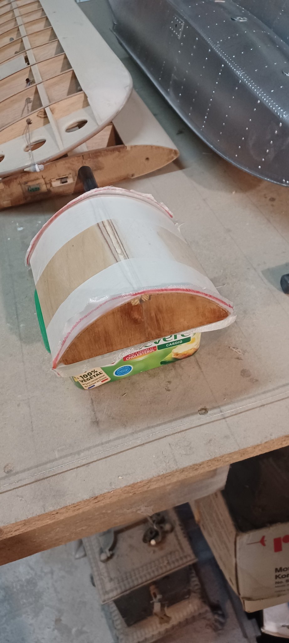

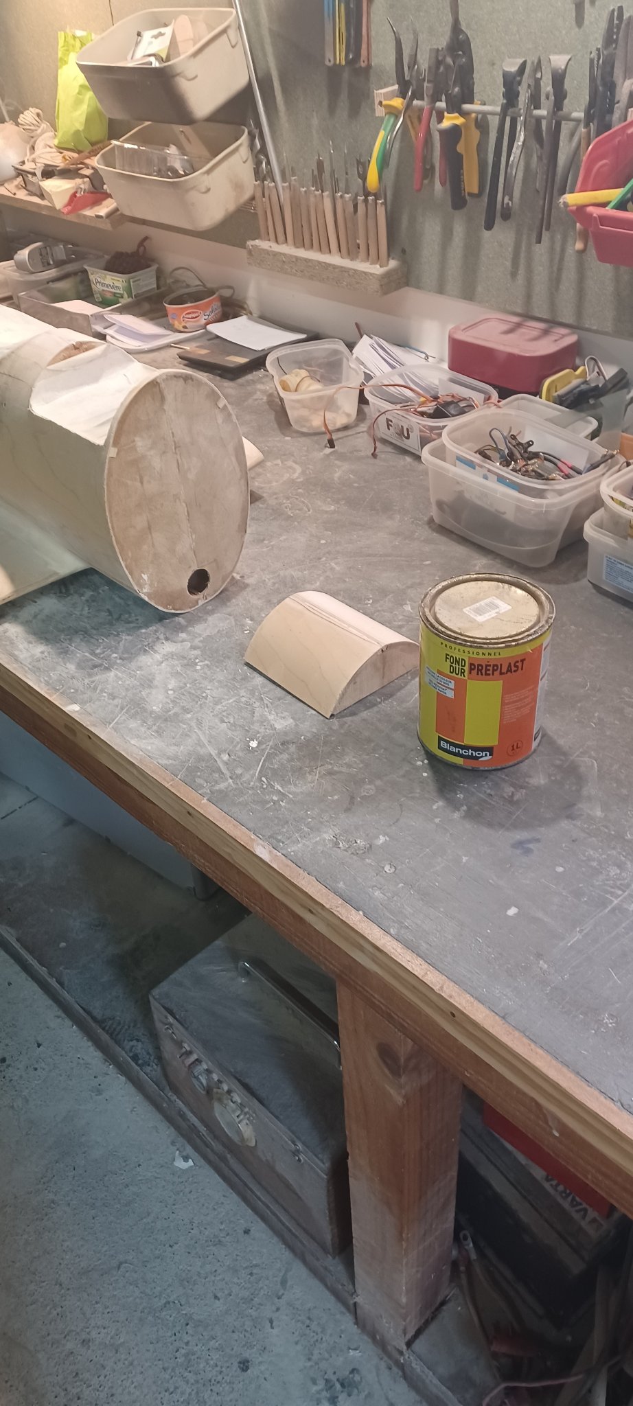

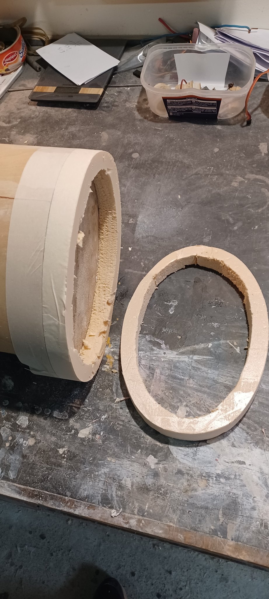

Ce matin ,pose d'un morceau de polystyrène pour faire le déflecteur de chaleur du fuselage (voir photo réel ou plan)
Pose aussi d'un tissu de verre 50gr/m² sur une partie du fuselage après protection avec du scotch pour éviter les coulures sur les parties non stratifiées; je déteste poncer
Messages : 1491
Re: RYAN ST HYDRAVION

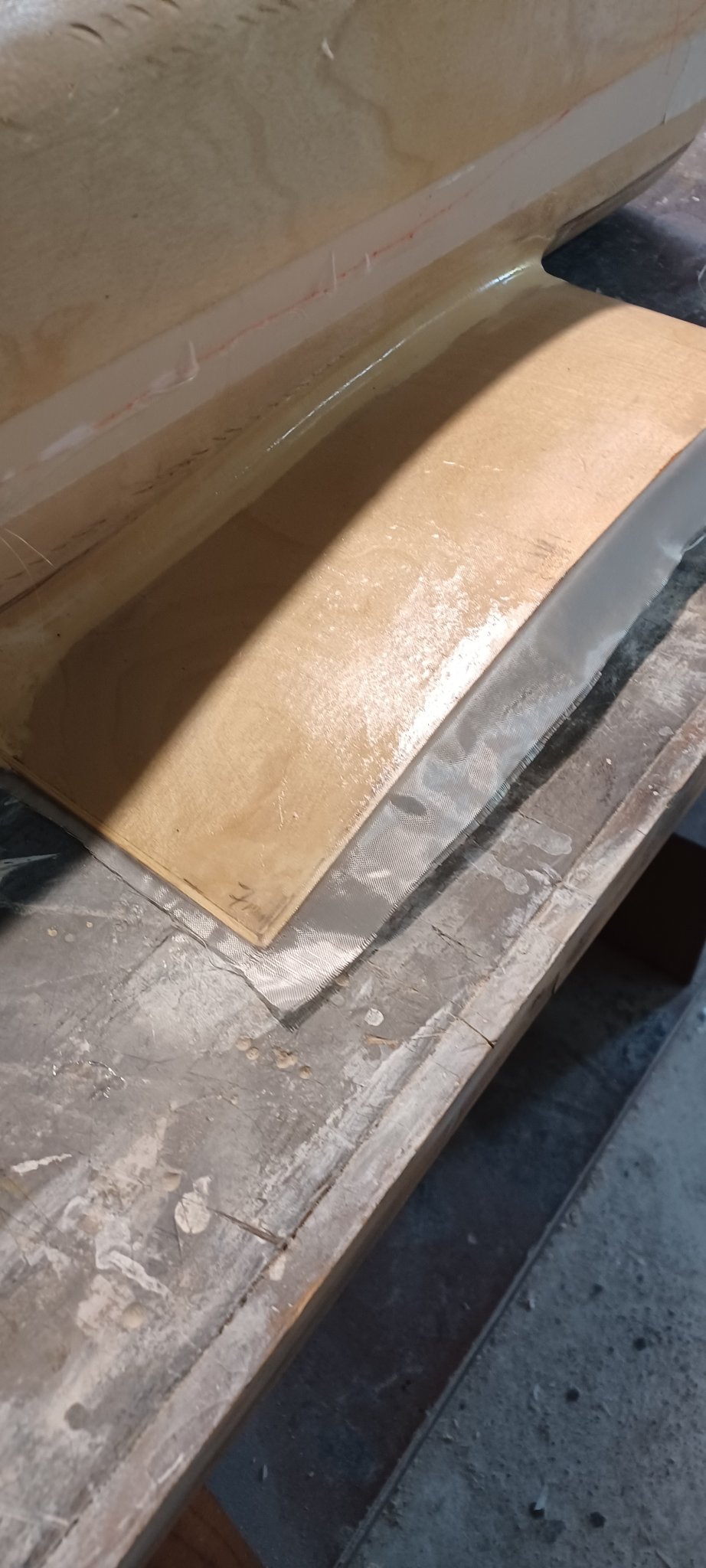

Message non lu par fabien » 26 juil. 2026, 12:11
La résine est sèche ,ponçage léger pour faire partir les bavures et travail sur le déflecteur de chaleur
Le scotch est là pour protéger le fuselage lors du ponçage
un arc de cercle est produit par une succession de droite ainsi ,j applique cet technique pour parfaire la section de ce déflecteur(trait de feutre rouge)

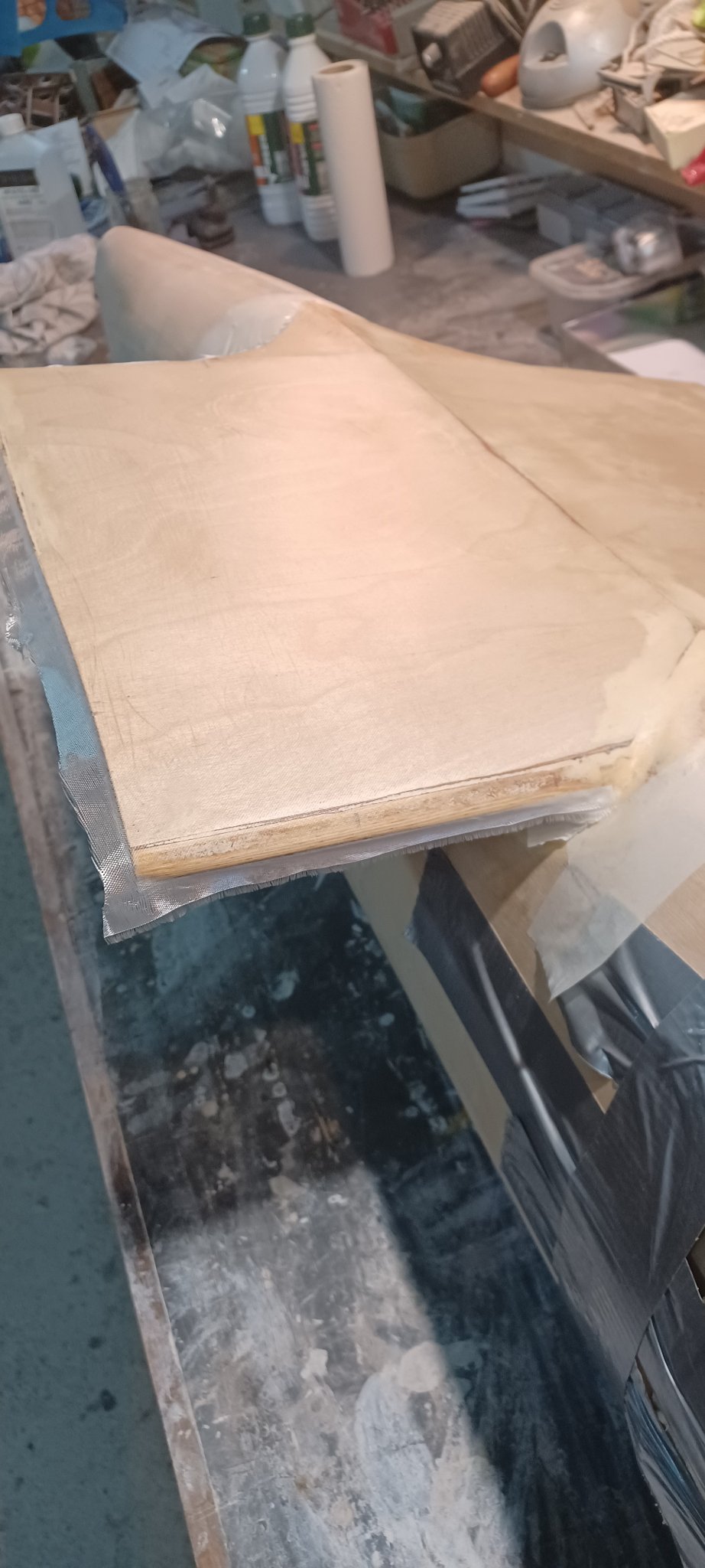

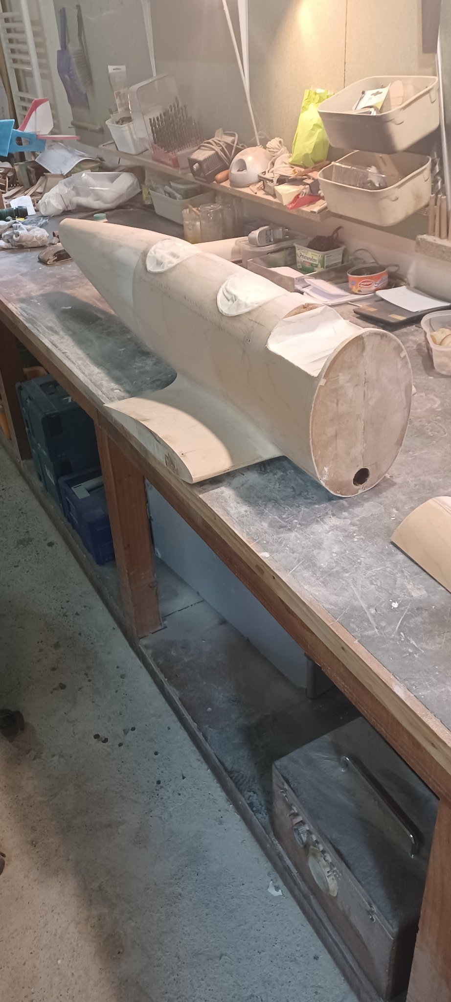

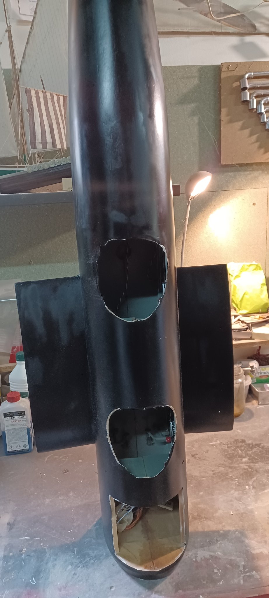

Aujourd'hui le vent est repassé au nord
C'est meilleur pour la stratification de la résine

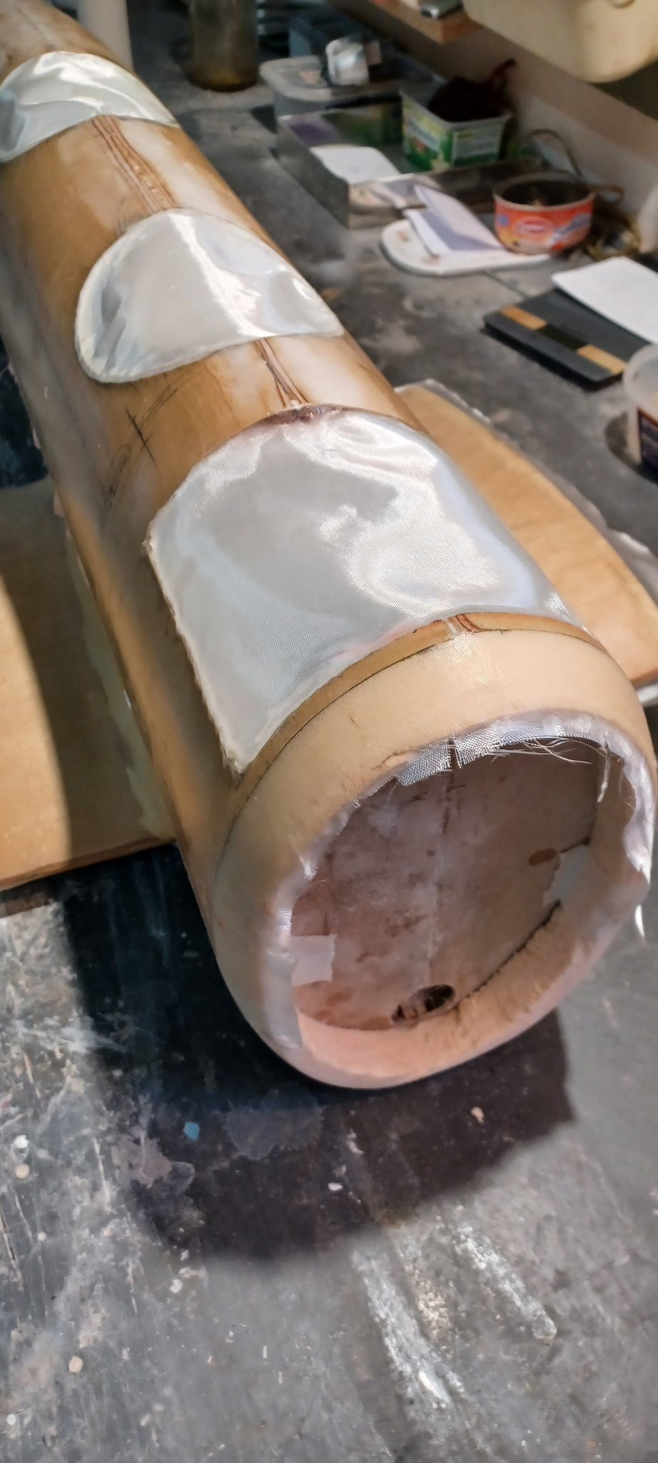

Je vais donc stratifier le dessus du fuselage

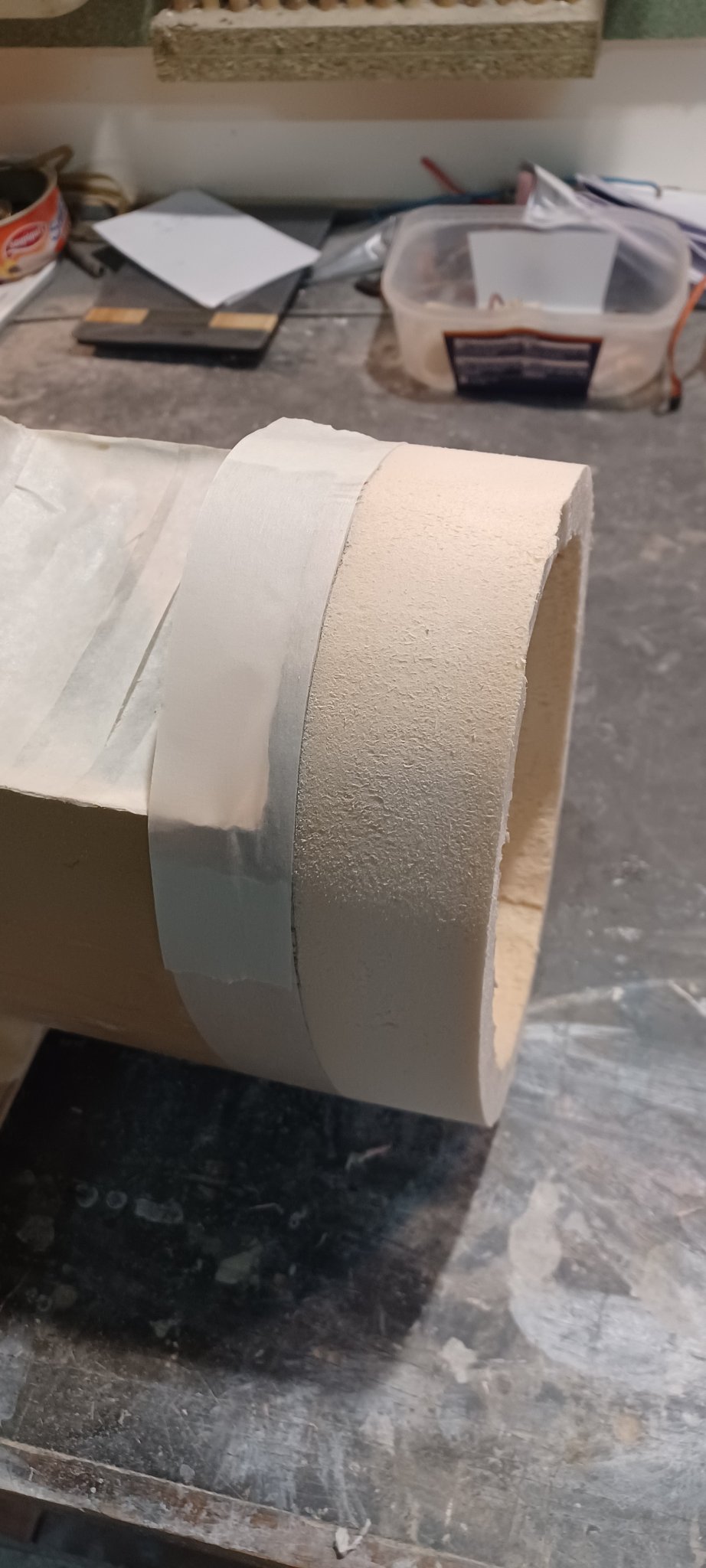

Il faut protéger le dessous ,pour cela je protège les flancs avec du scotch
Je prépare les tissus de verre (50gr/m²)
utilisation d'un petit rouleau de peintre(laqueur)pas de pinceau ,2x48gr de résine
Messages : 1491

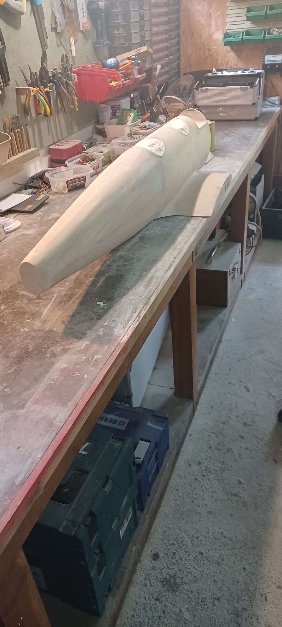

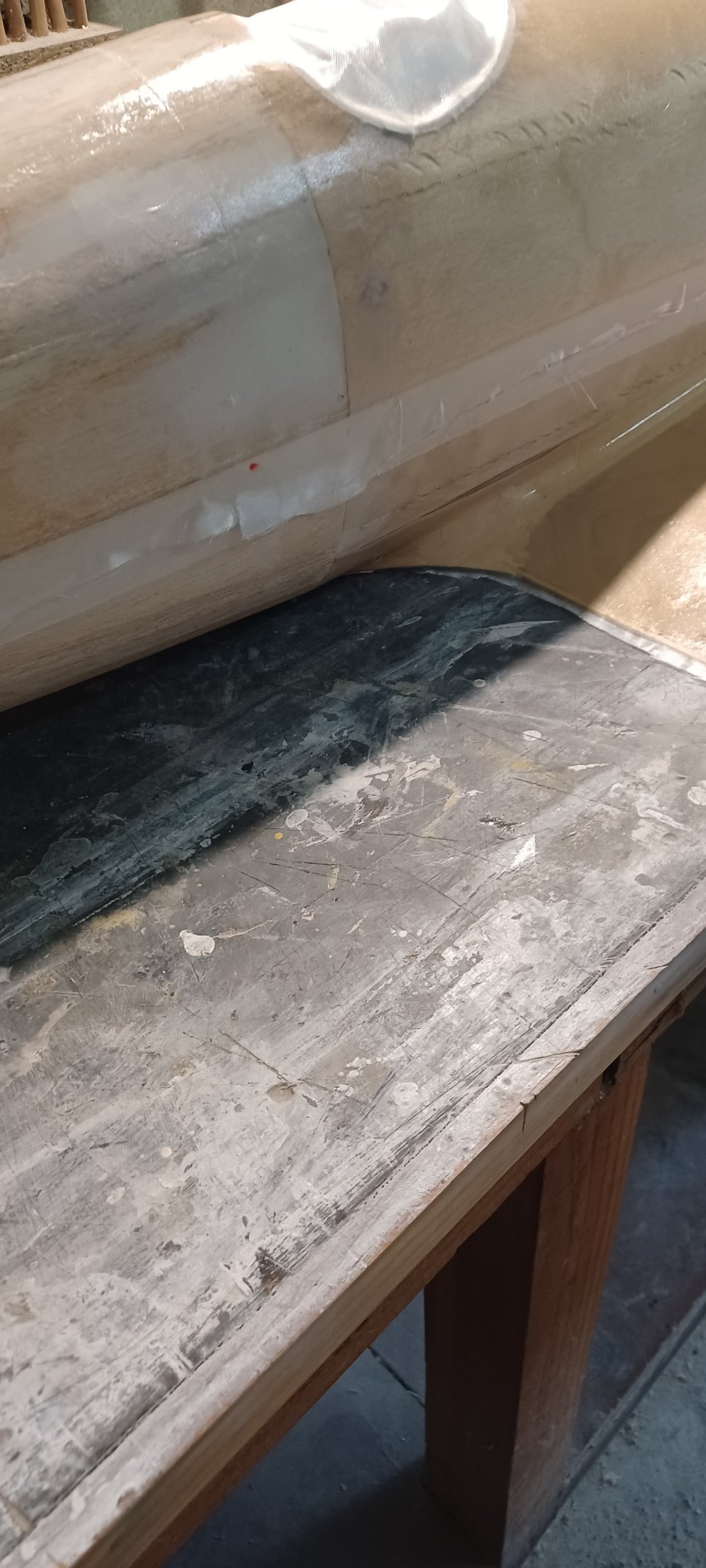

Message non lu par fabien » 28 juil. 2026, 10:08
Rebelote avec le dessous
Petit rappel; pour les plis lors de la pose du tissu, être patient et attendre que le tissu s'imbibe bien et utiliser le bout du rouleau en faisant de petit cercle autour du plis et miracle cela se tend presque seul
Le pot life de la résine est long pour pouvoir travailler tranquillement(110 minutes pour ma part)

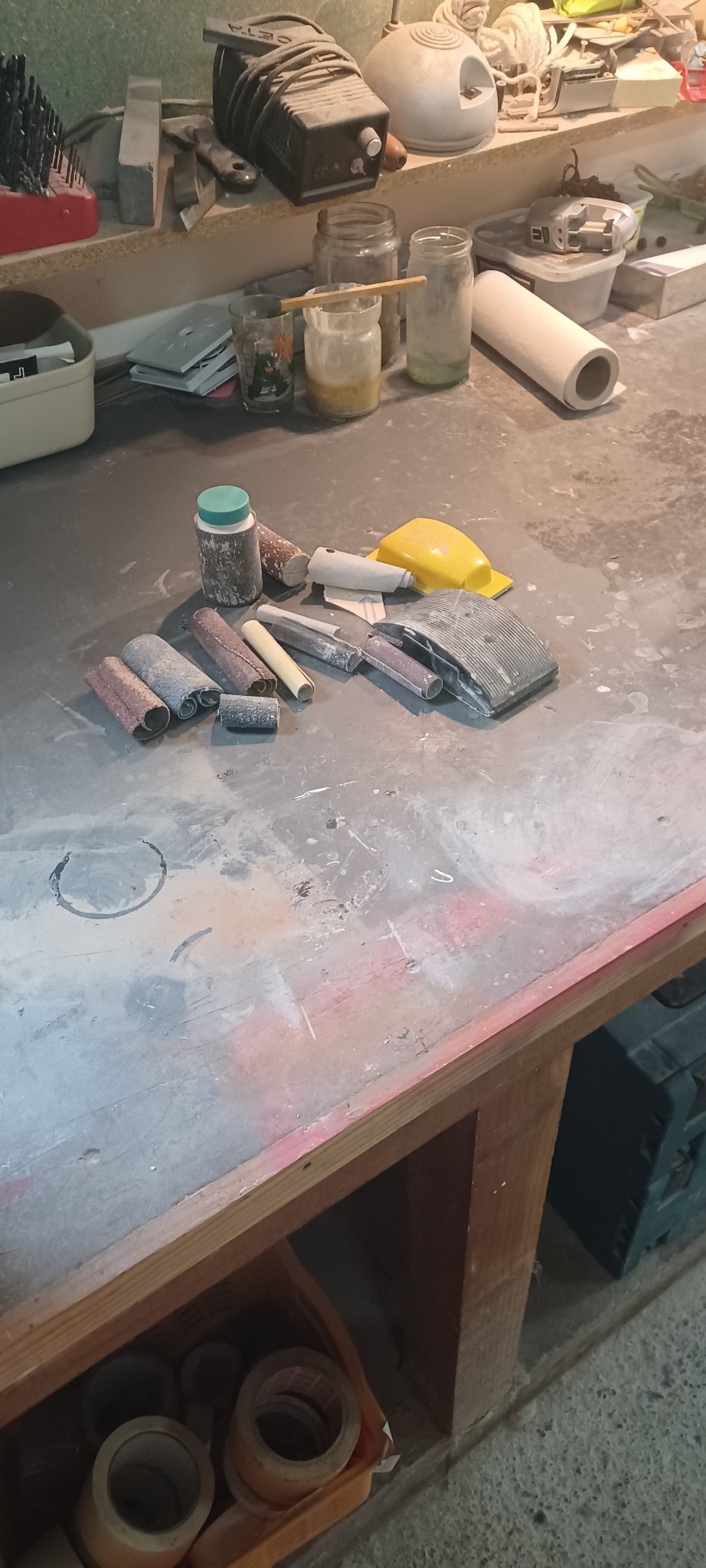

Reste maintenant le ponçage et la pose de mastic et re ponçage(j'aime pas)

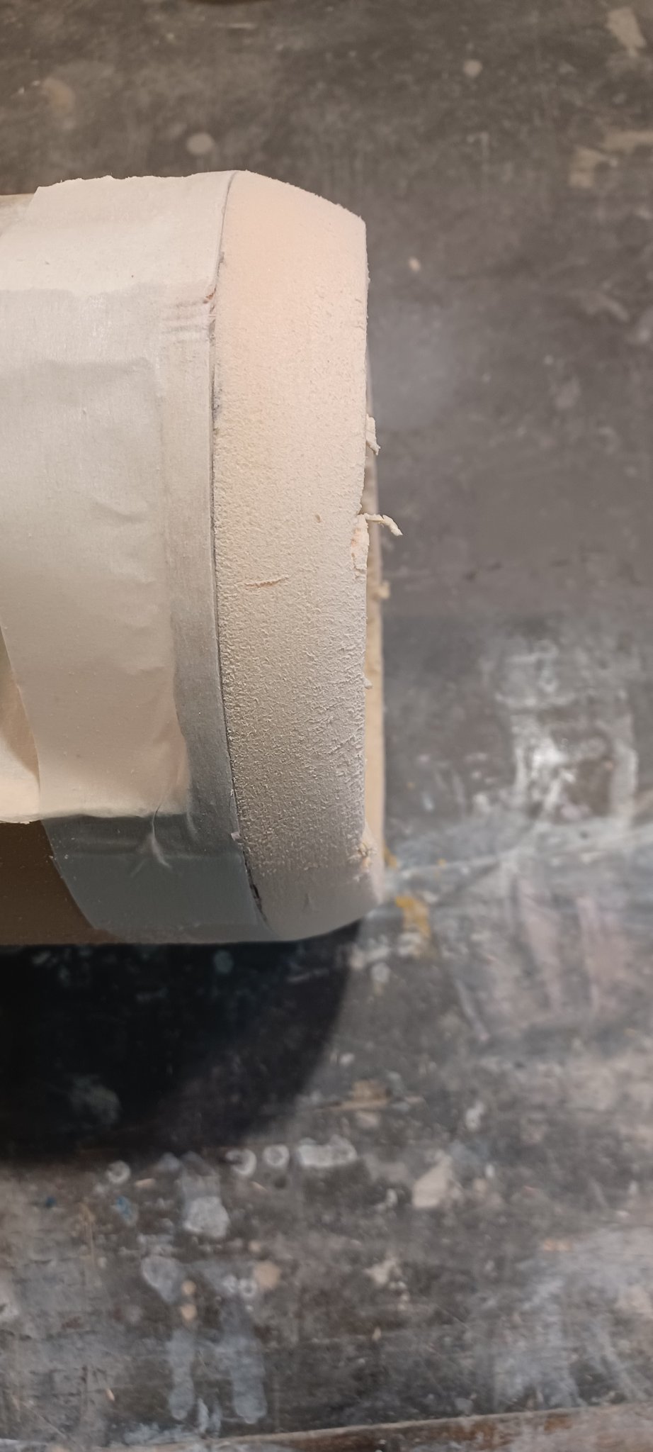

Apres un ponçage fin, passage d'un apprêt nettoyable à l eau
Avantage de la formule
faire apparaitre les défauts, sèche très rapidement ,passage au pinceau avant re ponçage
Pour la peinture aluminium ,il faut que le support soit excellent sans défaut

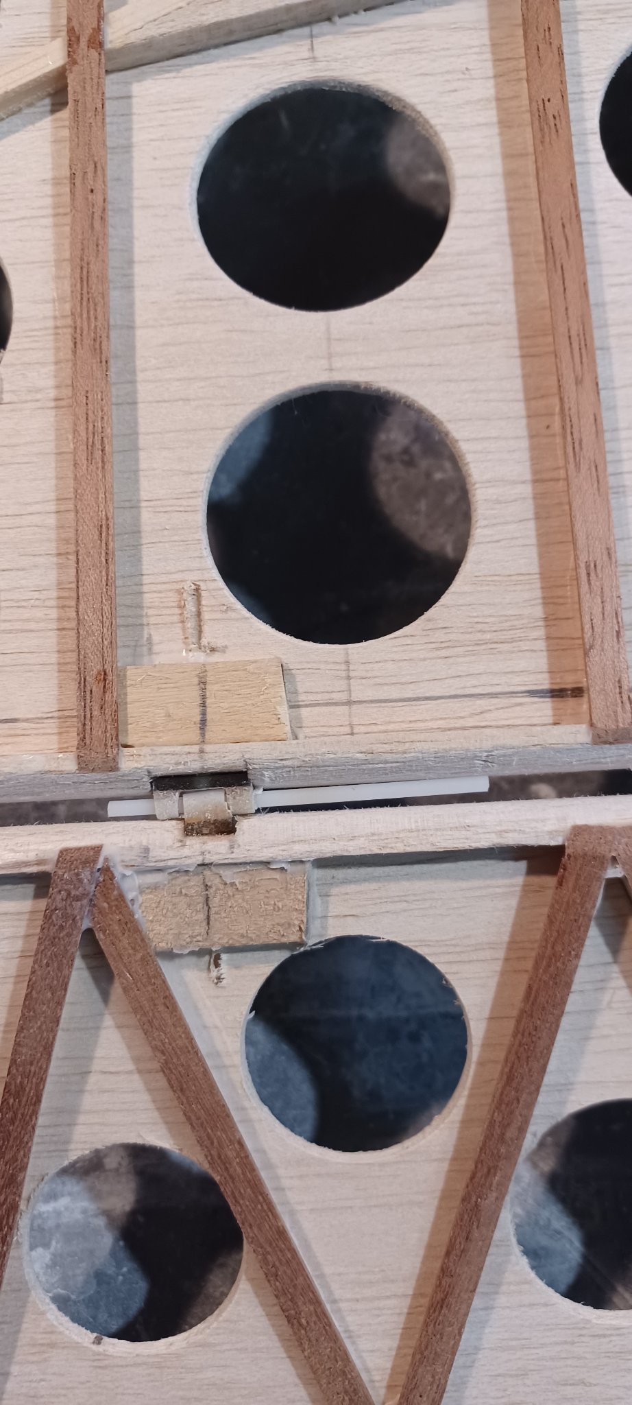

Messages : 1491
Message non lu par fabien » 31 juil. 2026, 19:37

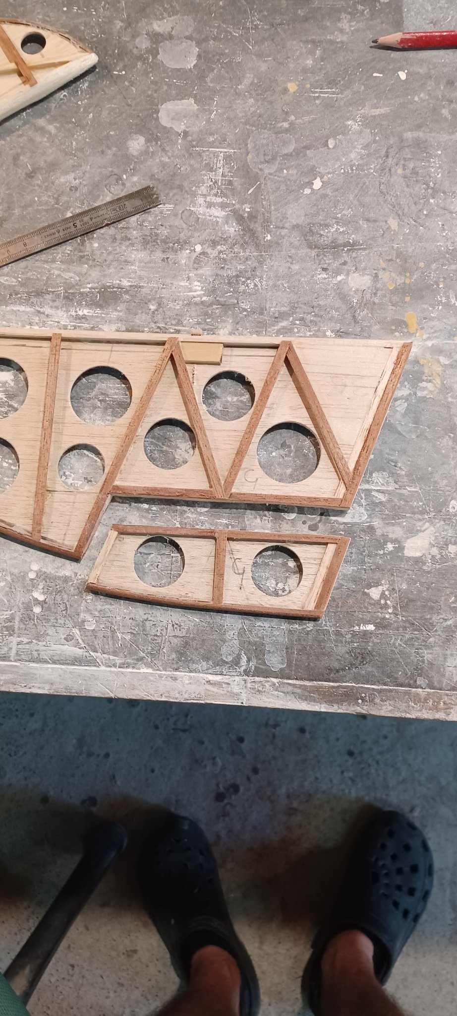

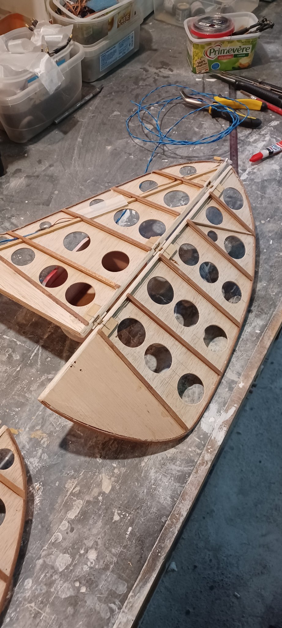

En fin d après midi, petit travail sur les gouvernes avec la pose des charnières faites maison(voir page précédente)
Le fonctionnement ne présente aucun dur,le top

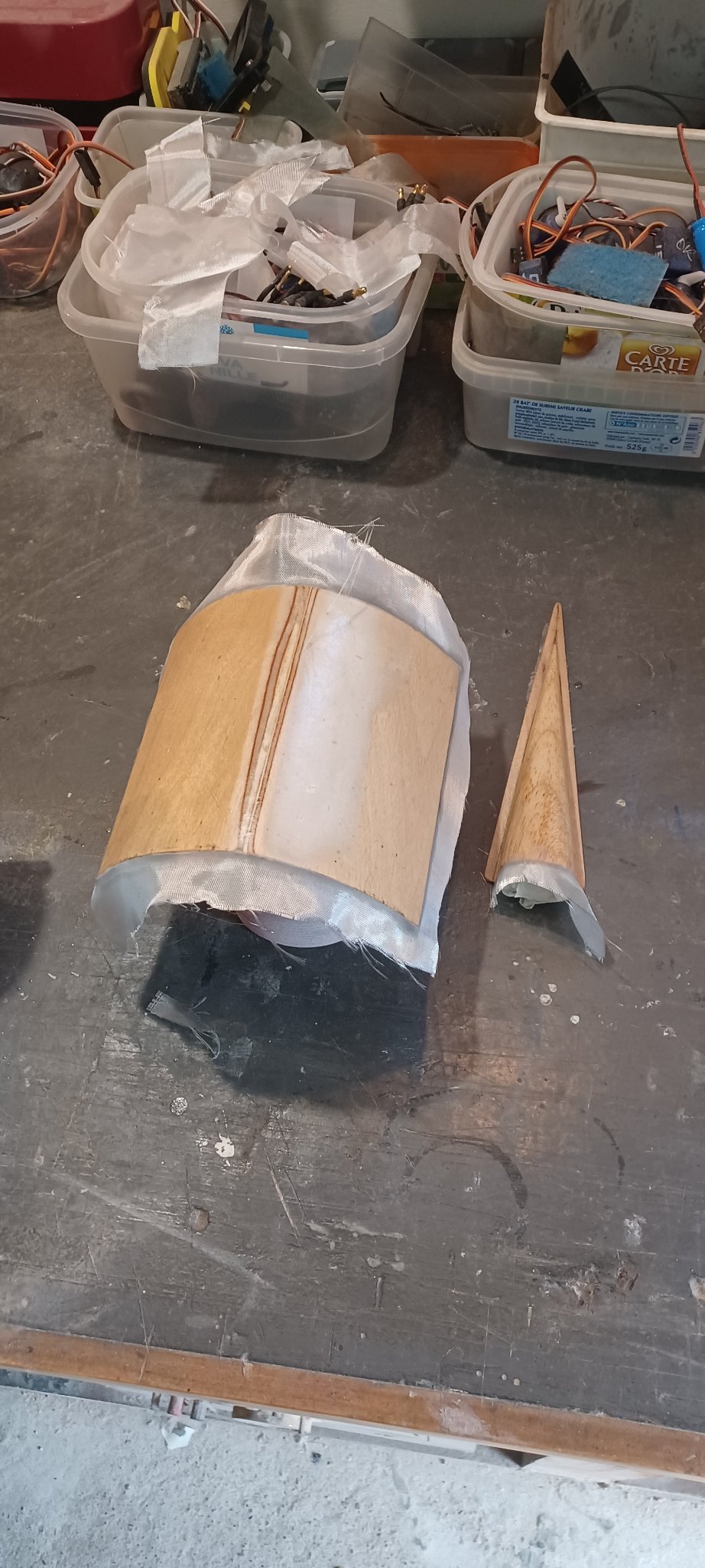

Découpe des Tabs et préparation des positionnements avant entoilage, ils seront fixes
Le fuselage a été peint en noir pour faire ressortir les défauts éventuels et mettre du fond sur la peinture chrome
Bientôt mise en croix et positionnement des gouvernes avec leurs commandes(câble pour la dérive et jonc carbone pour la profondeur)
