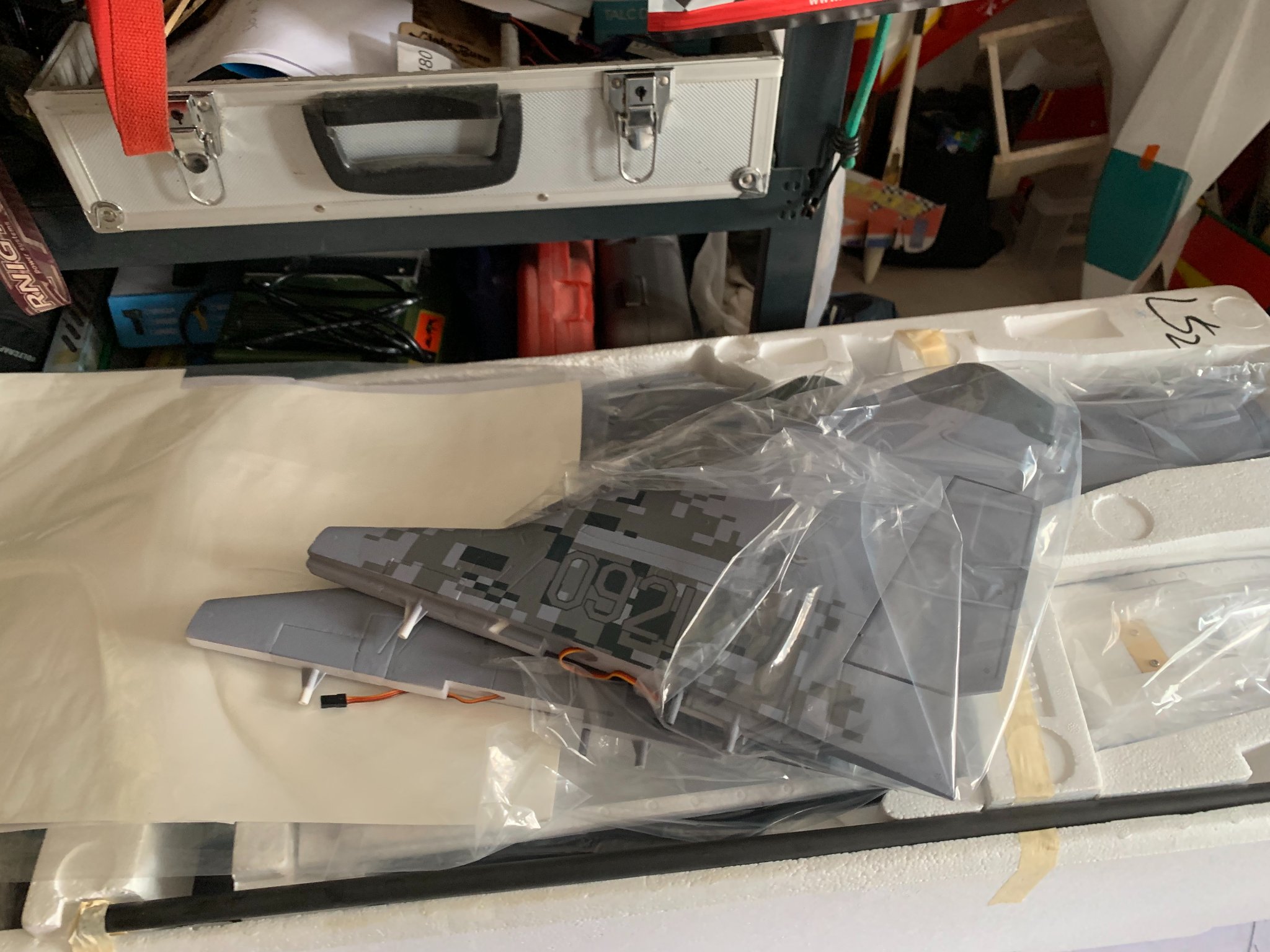

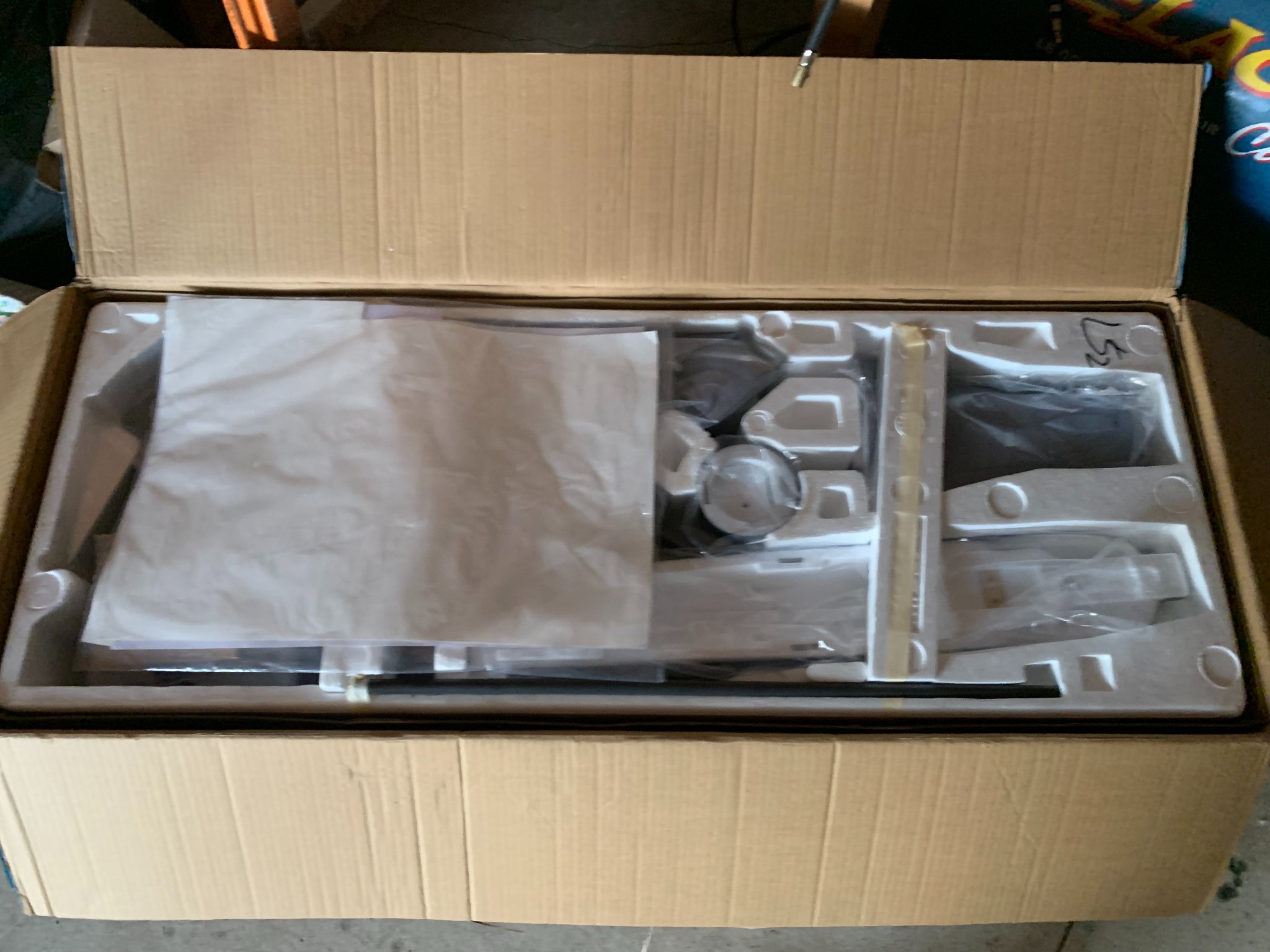

Tout commence par un carton
Avec du polystyrène qui enveloppe de la mousse.
Bon, là, on commence à avoir un aperçu du schmilblick.

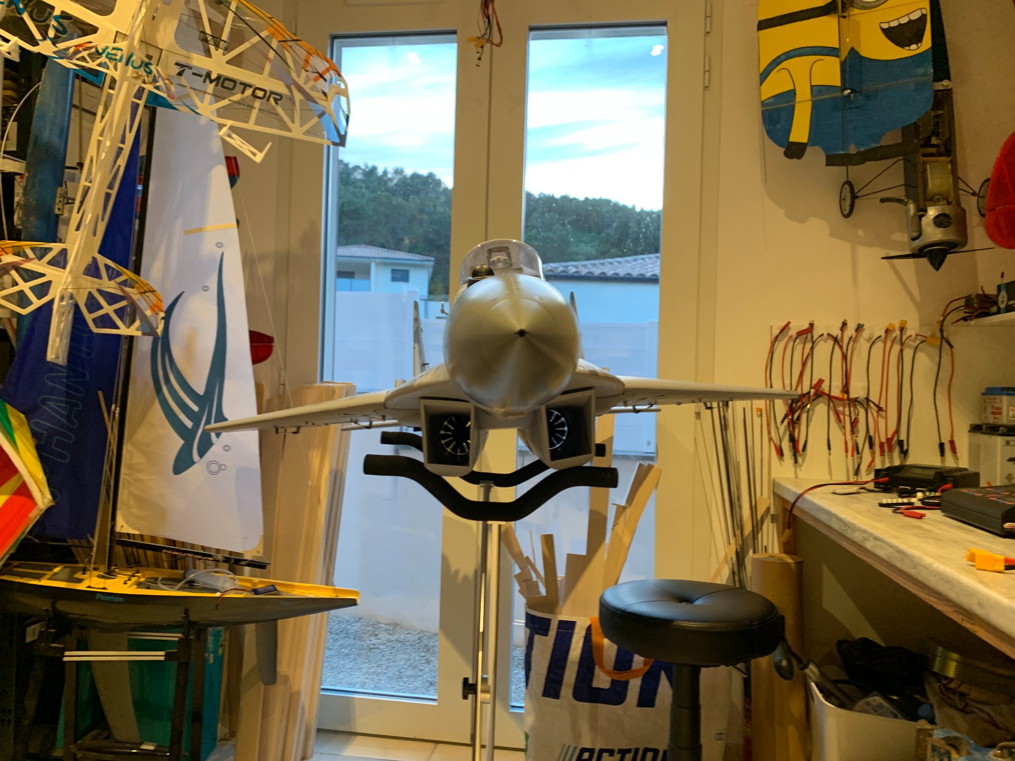

C'est complet le bazar:

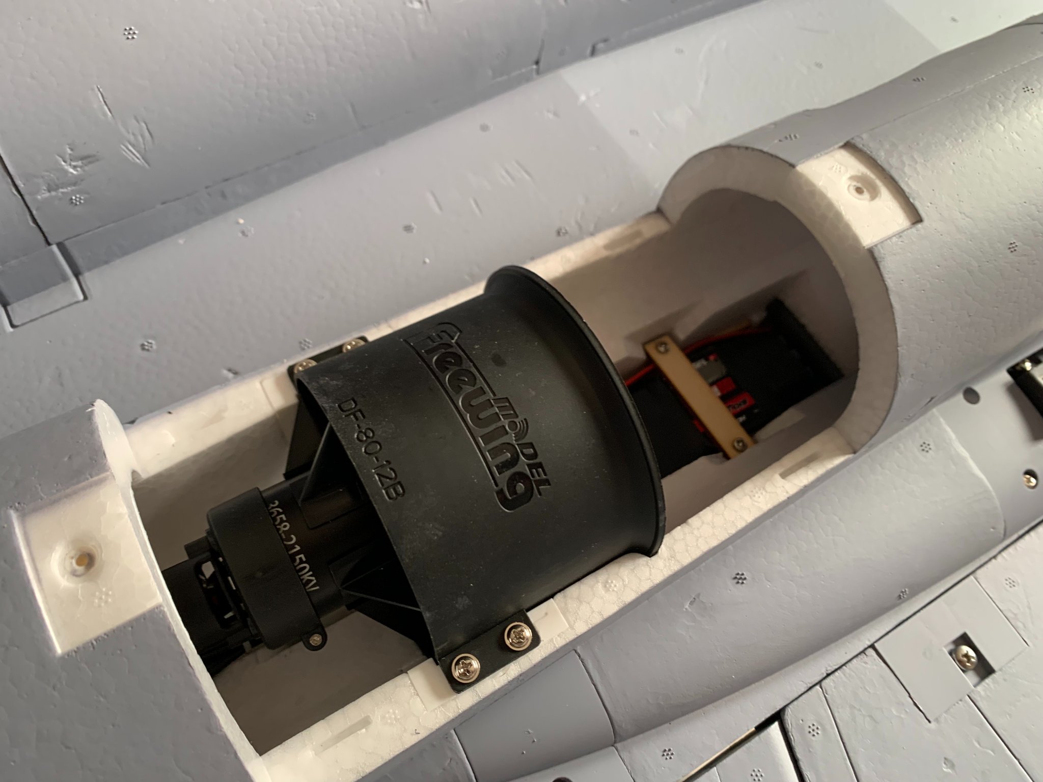

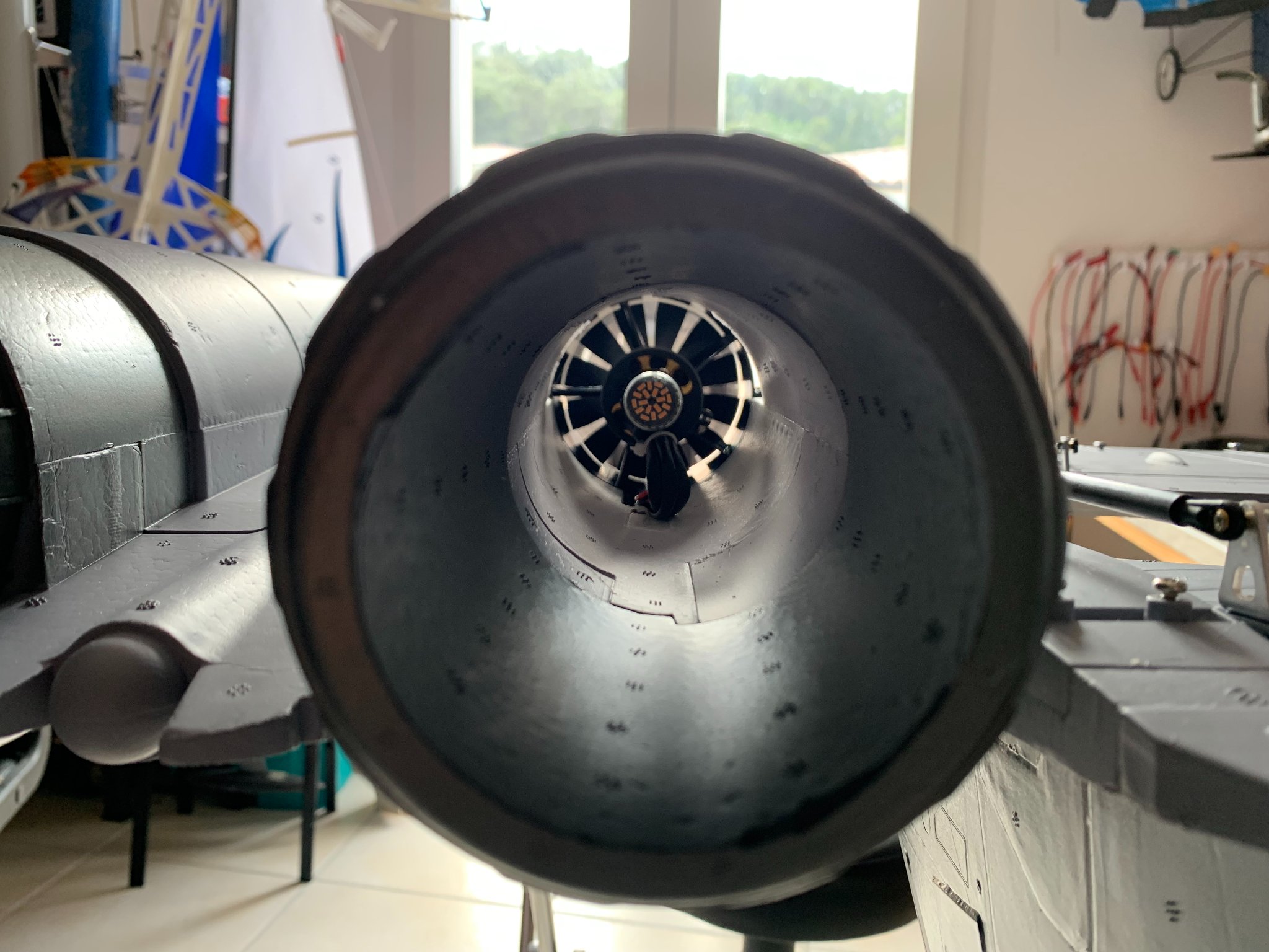

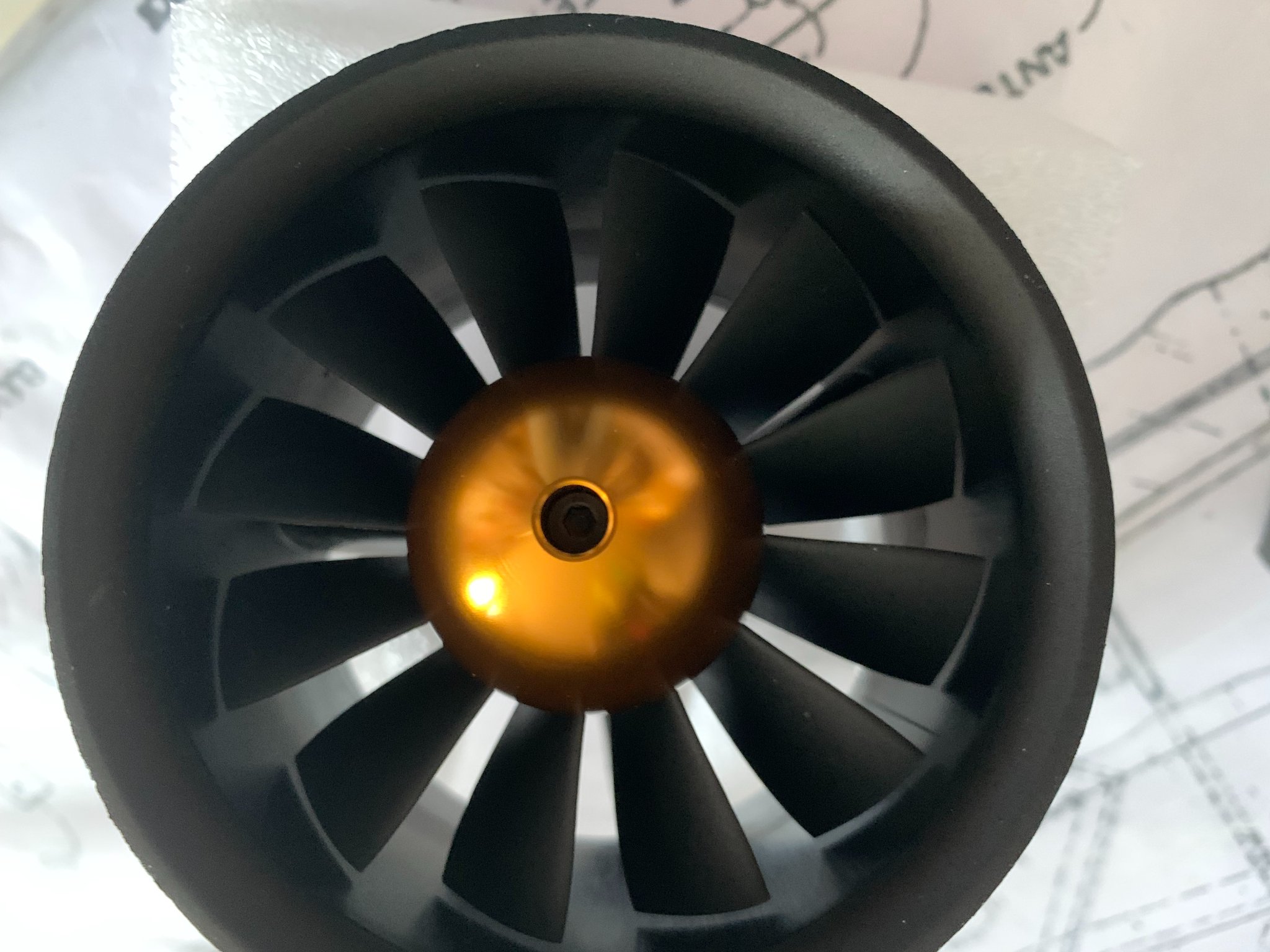

Turbines de dingues 2150kv sous 6S donne 58000 tr/min.
2100 watt par bouilleur et 3.7kg de poussée, bé fois 2 puisque 2 trompettes...
Steph voulait une propulsion "customisée" pour ne pas s'ennuyer.
C'est pour cela que le kit est entièrement à monter et pas "ready to fly"

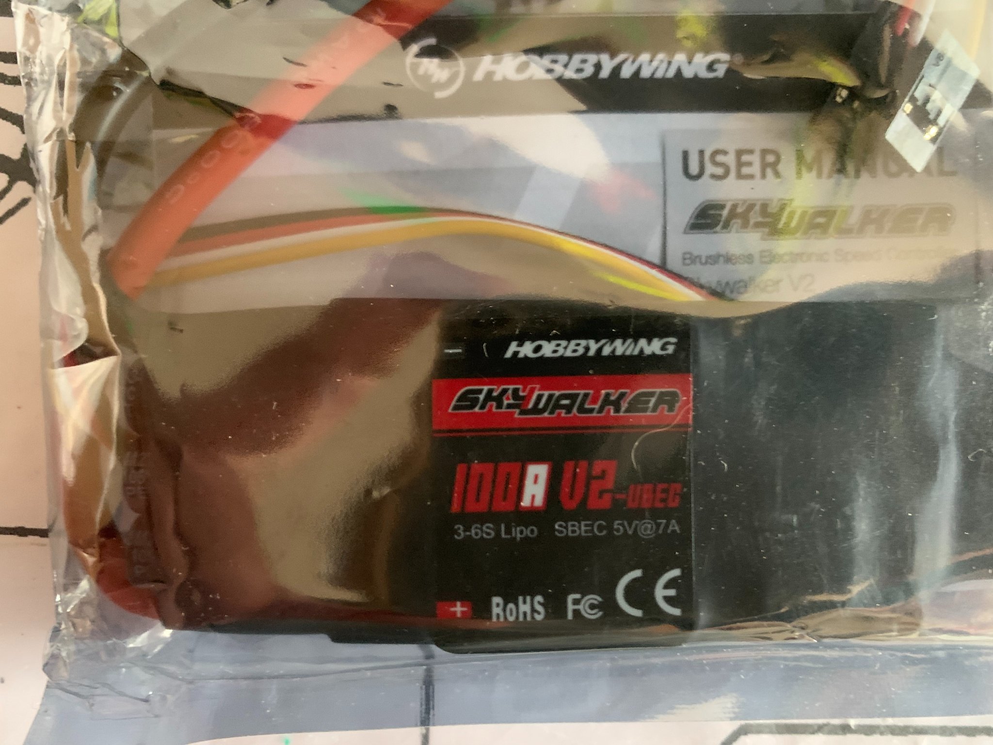

ESC de 100A chacun

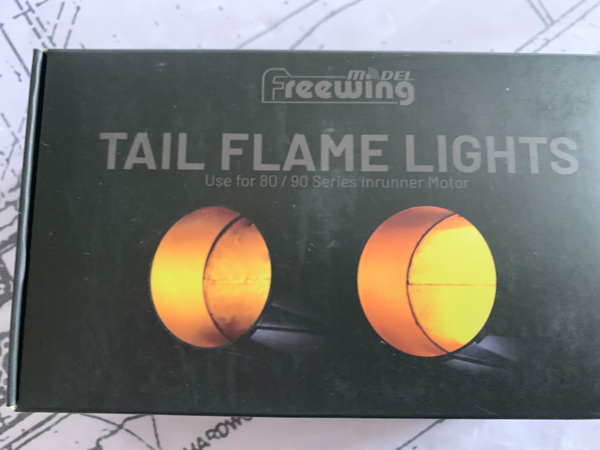

Leds pour imiter la postcombustion.

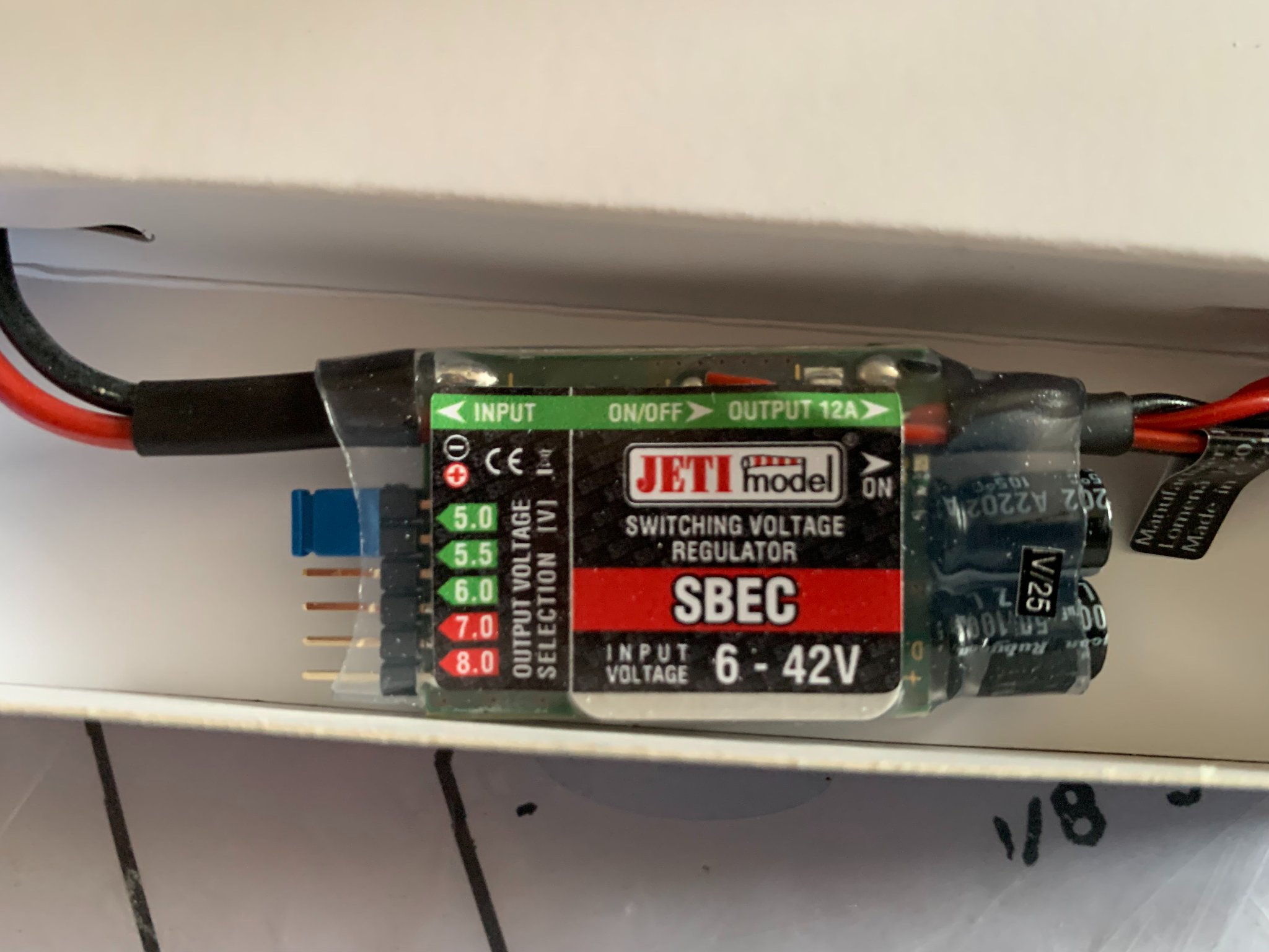

Même le Sbec Jeti pour alimenter la multitude de servos.

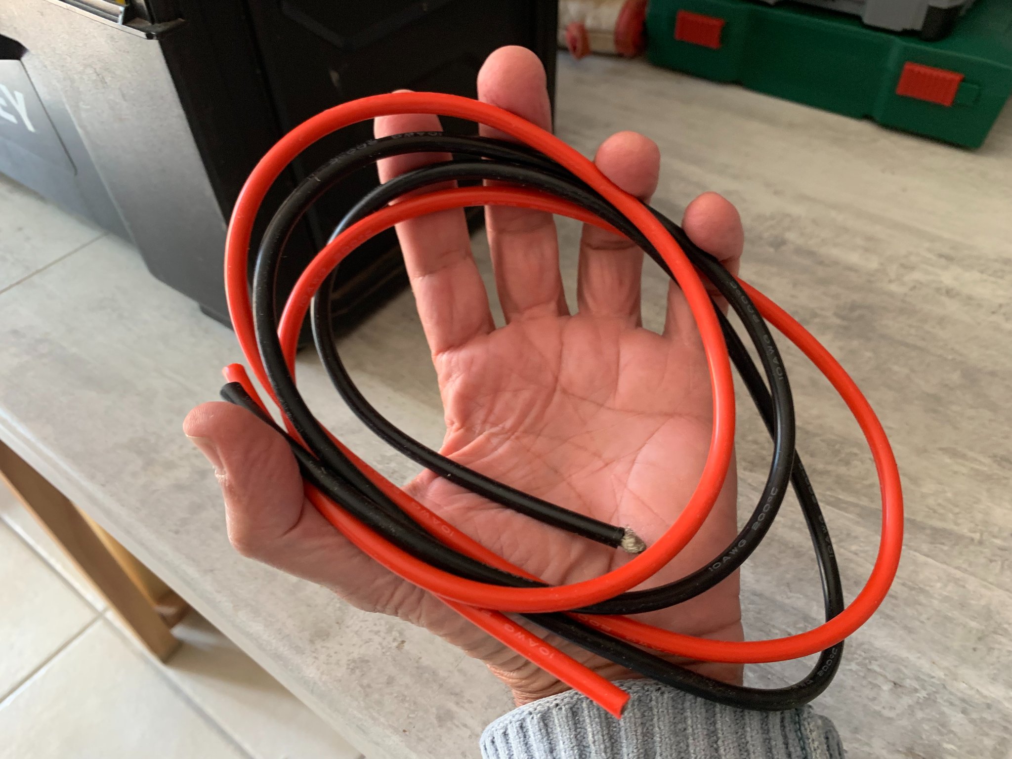

J'ai retrouvé un bout de câble de grosse section pour relier les 2 ESC de 100A aux batteries. Oui, Mitch, c'est du 10AWG!

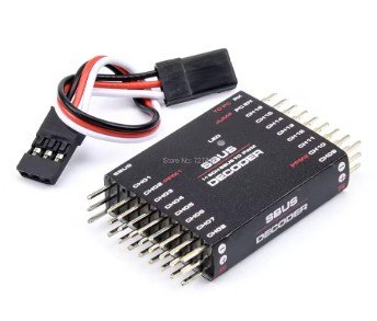

Puisqu'il va falloir une "moultitude" de voies pour tout çà (je pense également aux tuyères directionnelles qui peuvent s'adapter en direction, profondeur et ailerons) je pars sur un récepteur Frsky X8R à 30€ et un décodeur Sbus. Ce dernier se branche sur la prise Sbus du récepteur et décode les 16 voies en prises "physiques" pwm.
Décodeur Sbus 16 voies.jpg (18.19 Kio) Consulté 372 fois
Je sais Fabien, je ne t'en ai pas parlé, mais, circonstances atténuantes, je ne savait pas que ça existait. Ah oui, 13€ le convertisseur...
Bon, attention, pour faire passer l'ampérage de 16 servos par une prise, faut des petits servos, comme c'est le cas là, ou alors être vraiment très croyant...

10 awg, ah ben ça me conforte dans le choix!

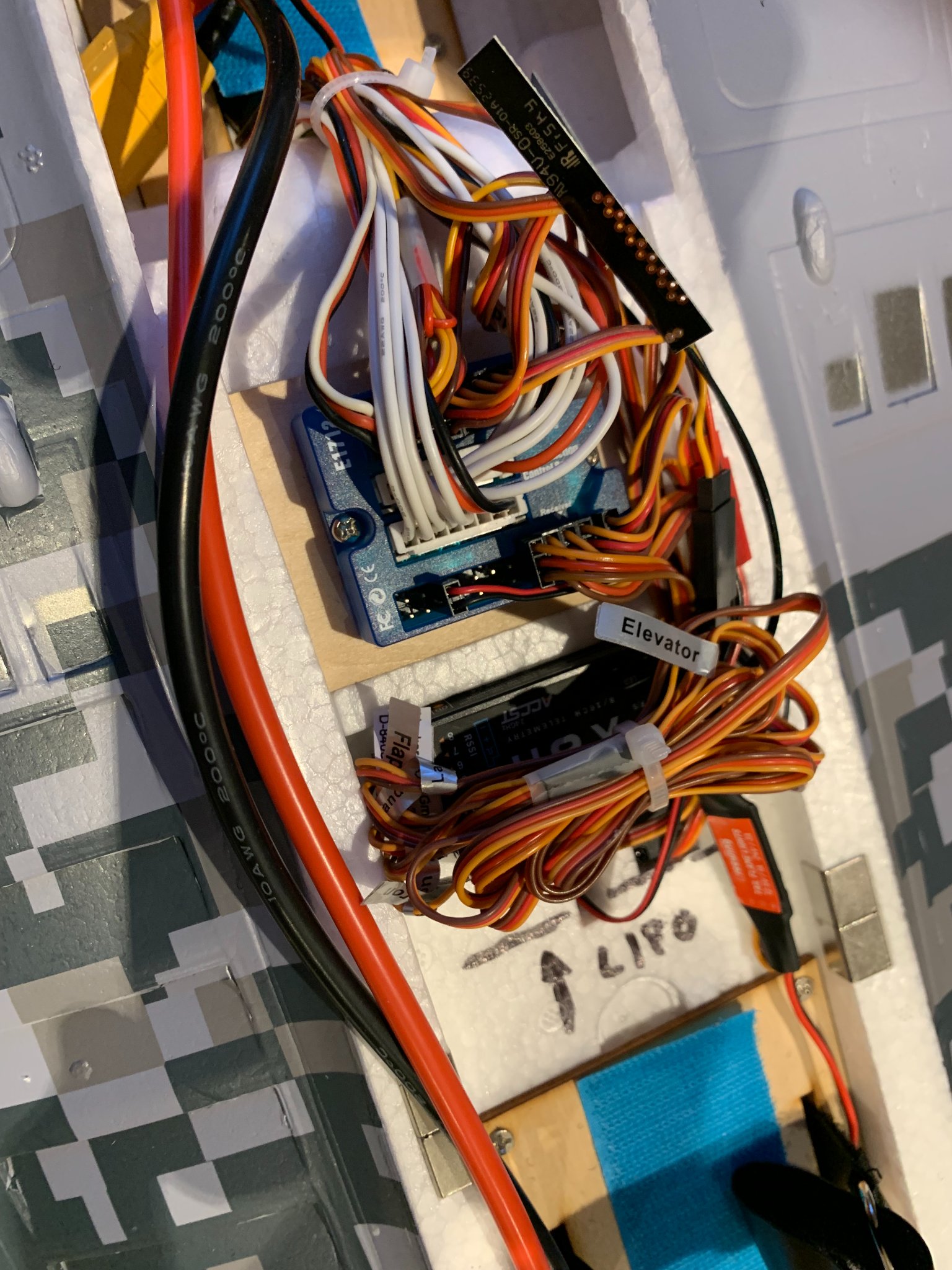

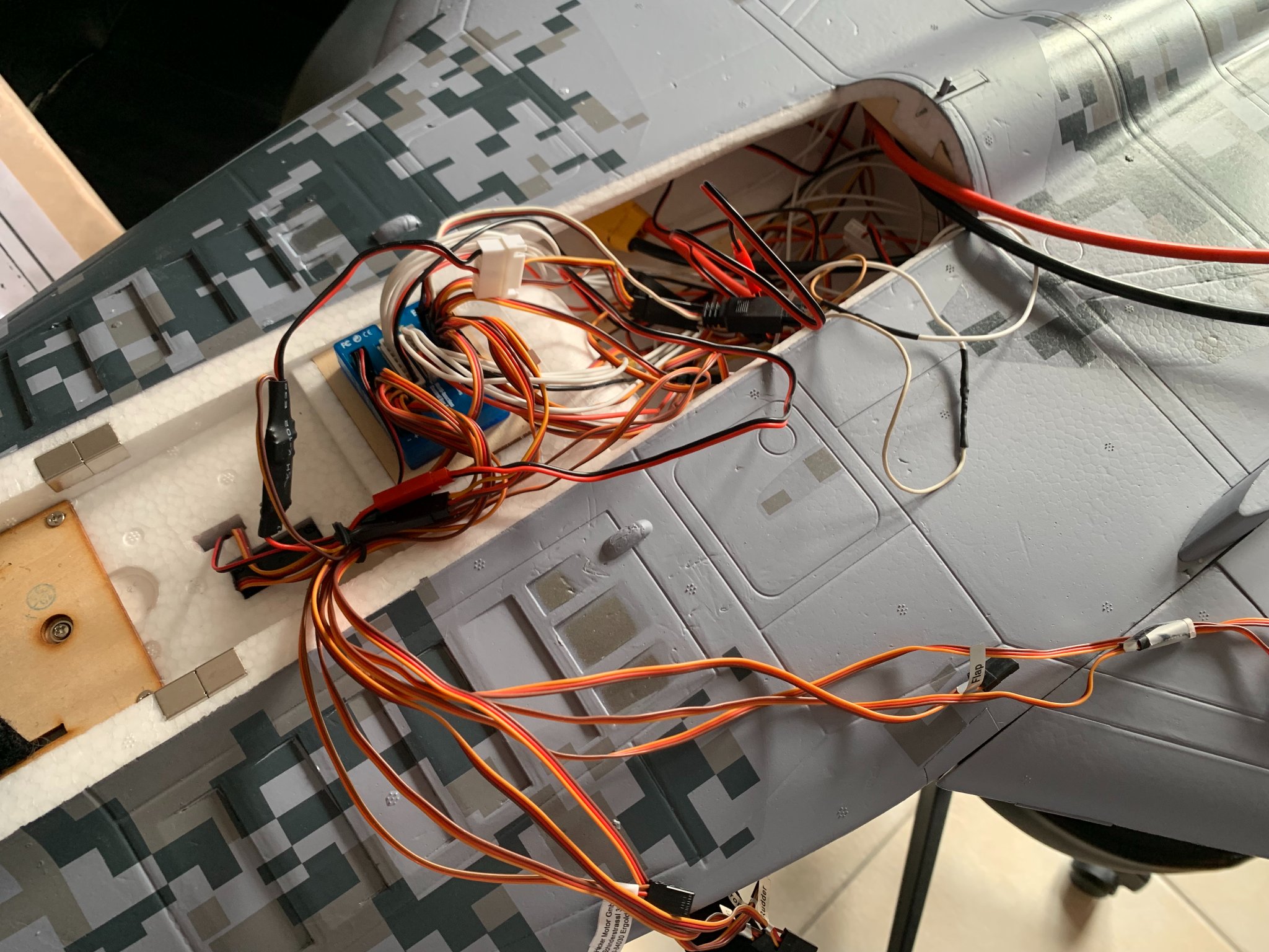

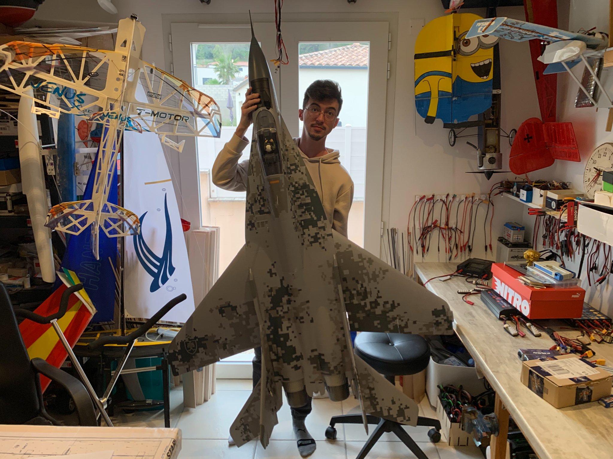

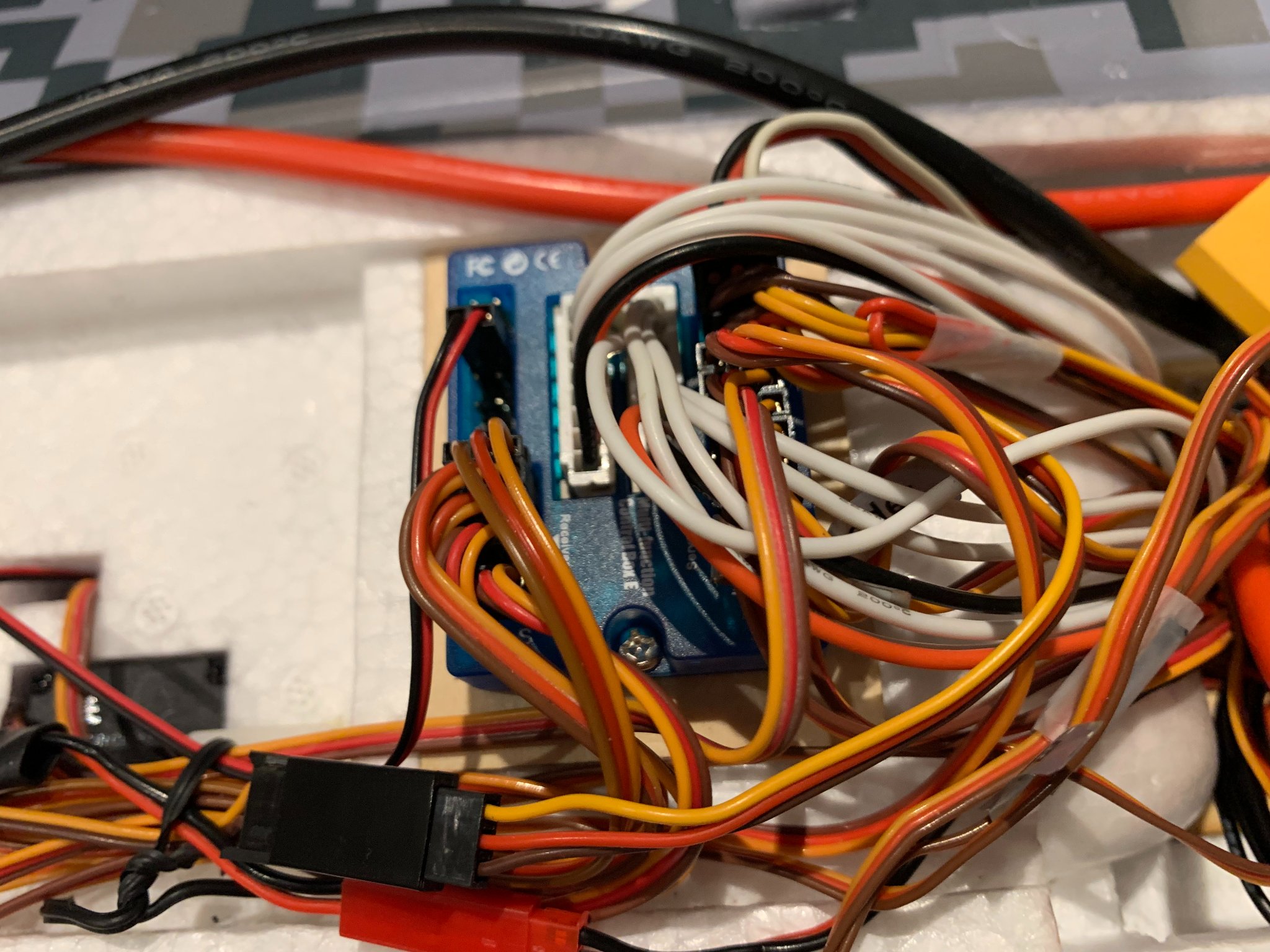

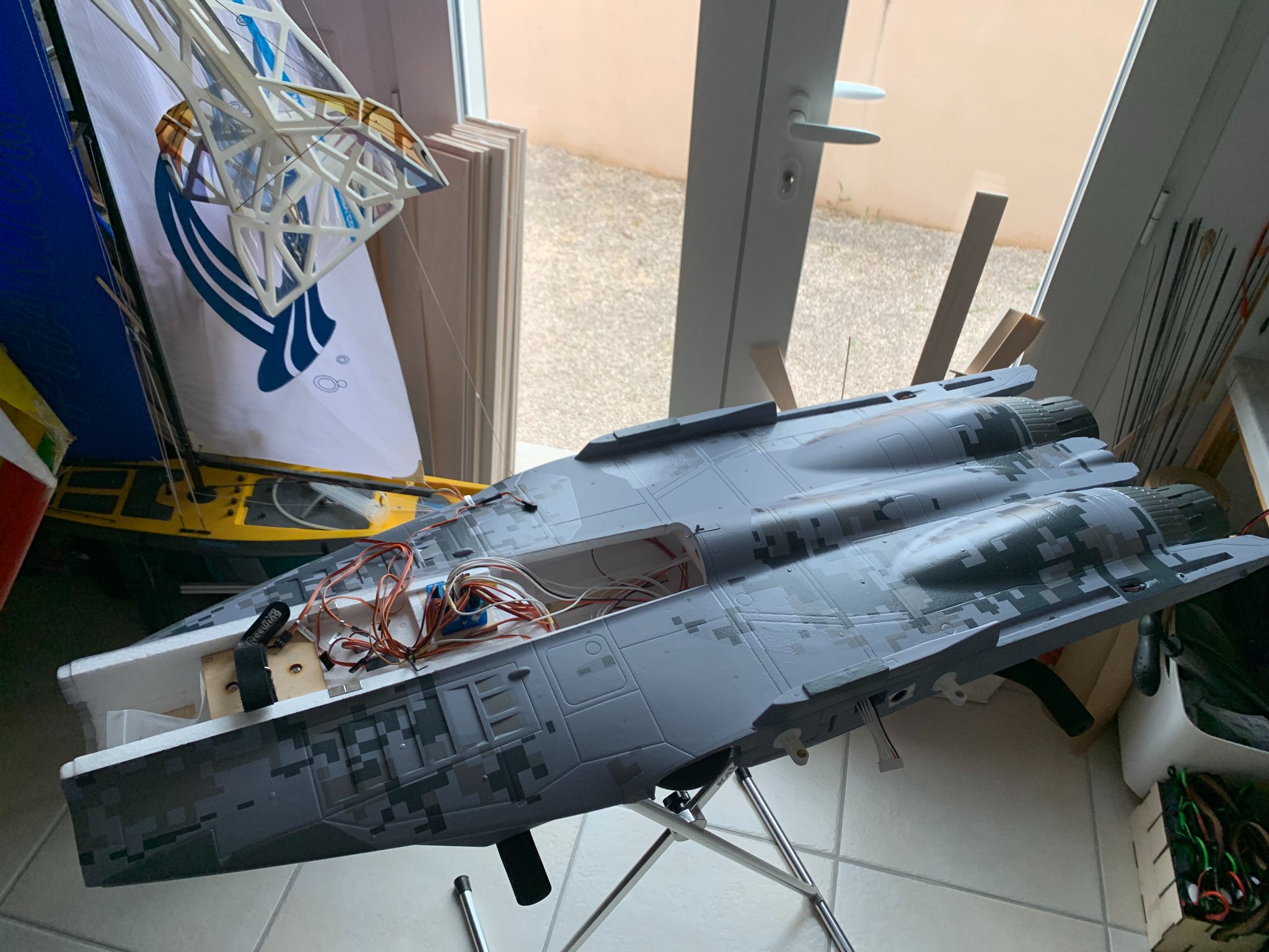

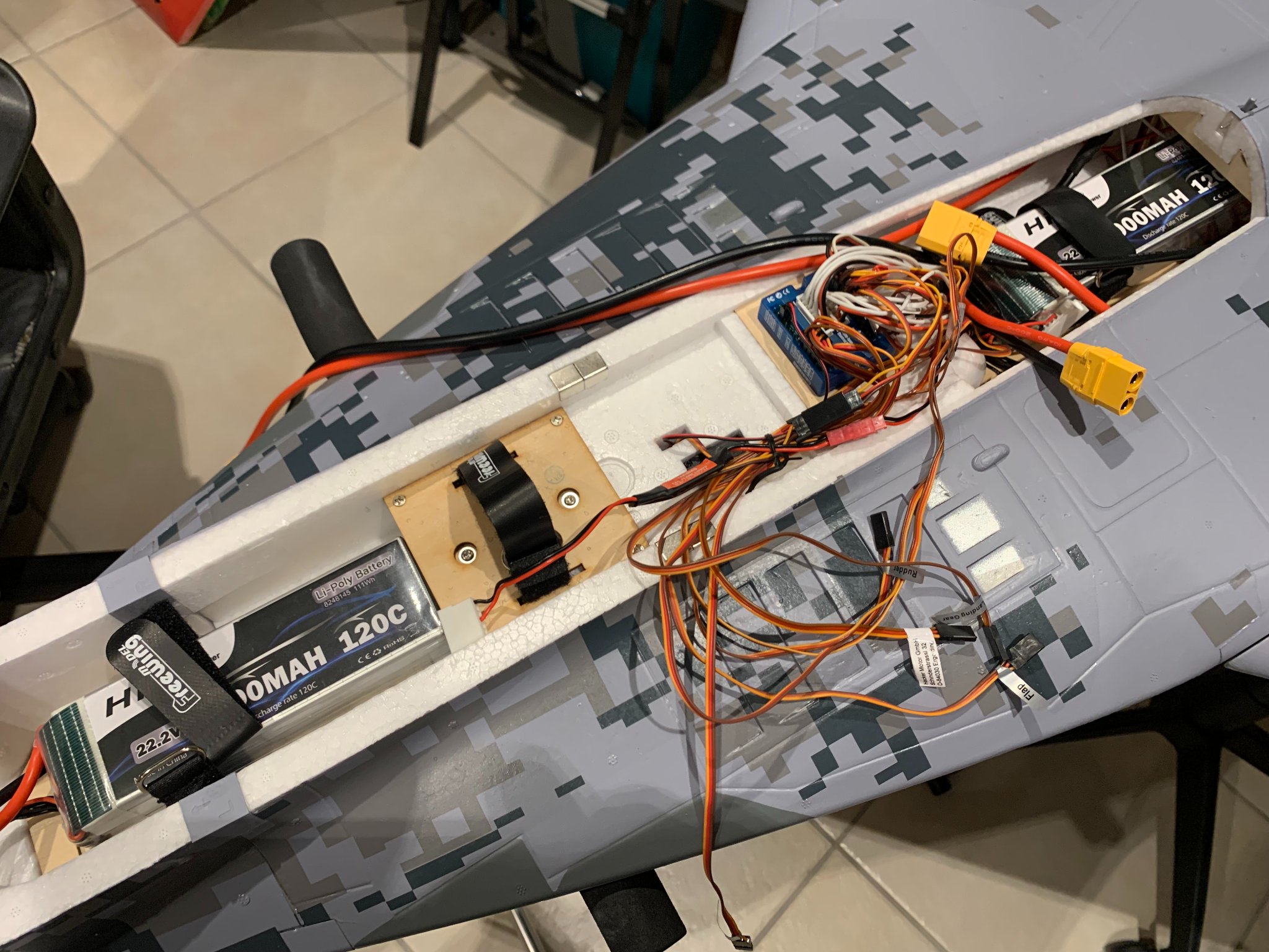

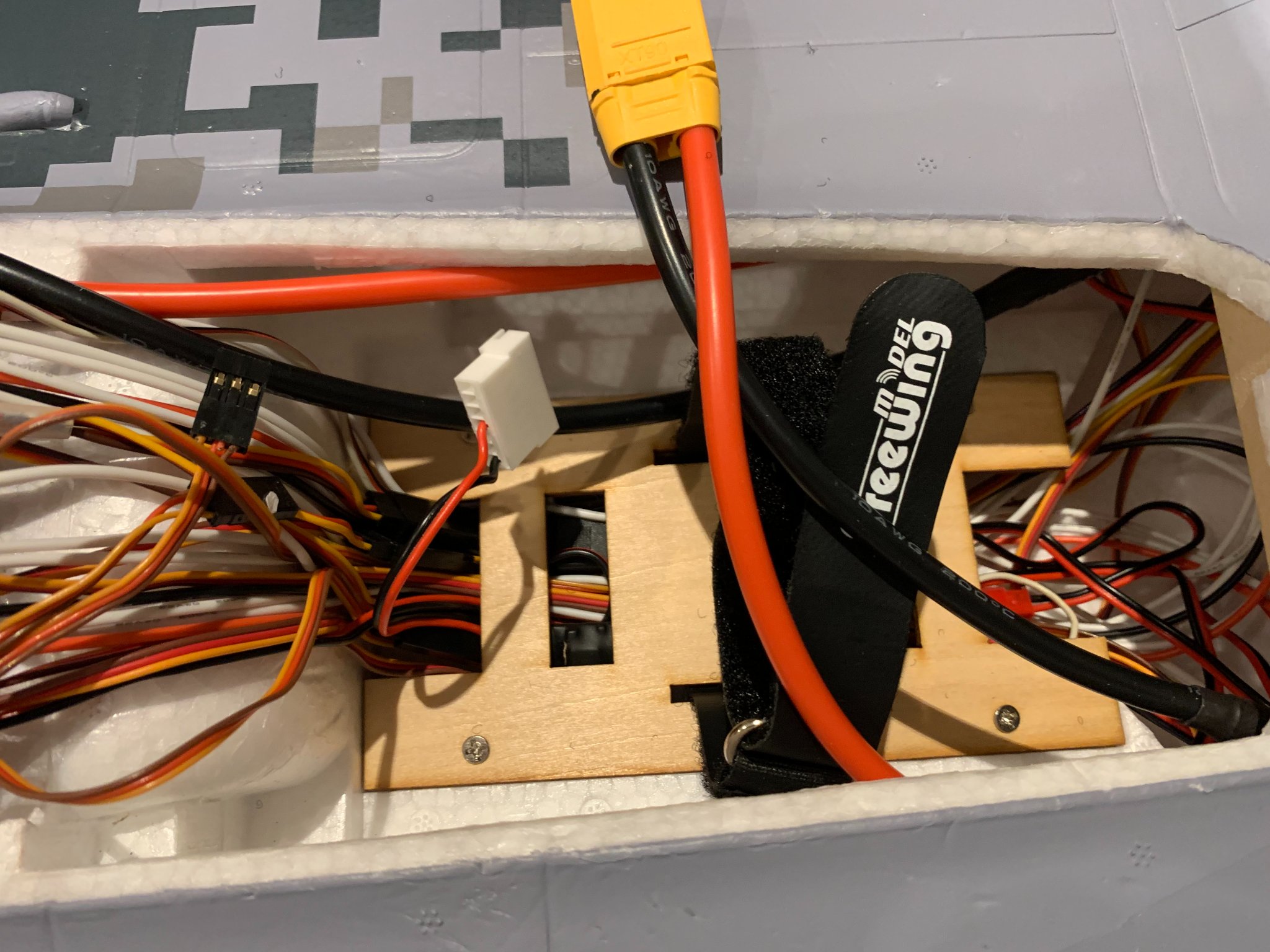

Bon, on a monté le merdier avec Tom.
Pas dur.
Si ce n'est que les connexions dans la centrale électronique ont été faites à l'arrache par l'importateur(j'ai retrouvé des morceaux de scotch en français).
Il a fallut reprendre tout depuis les servos, débrancher et rebrancher pas mal de pinouilles.
Et le train est enfin séquencé comme il faut.
Pas besoin du Sbec Jeti car il donne 4.5A sous 6S alors que le bec du variateur Hobbywing en donne 7.
Ah, pour programmer les ESC Hobbywing, la carte de programmation Kavan fonctionne très bien!
Pour la réception:
1 voie pour dérive et direction train avant
2 voies pour profondeur
1 voie pour ailerons (et oui!)
1 voie pour flaps
1 voie pour trains
1 voie pour turbines et afterburner à leds
Ca a vraiment une belle gueule. C'est à te dégouter d'être un constructeur 'classique". Putain de ...

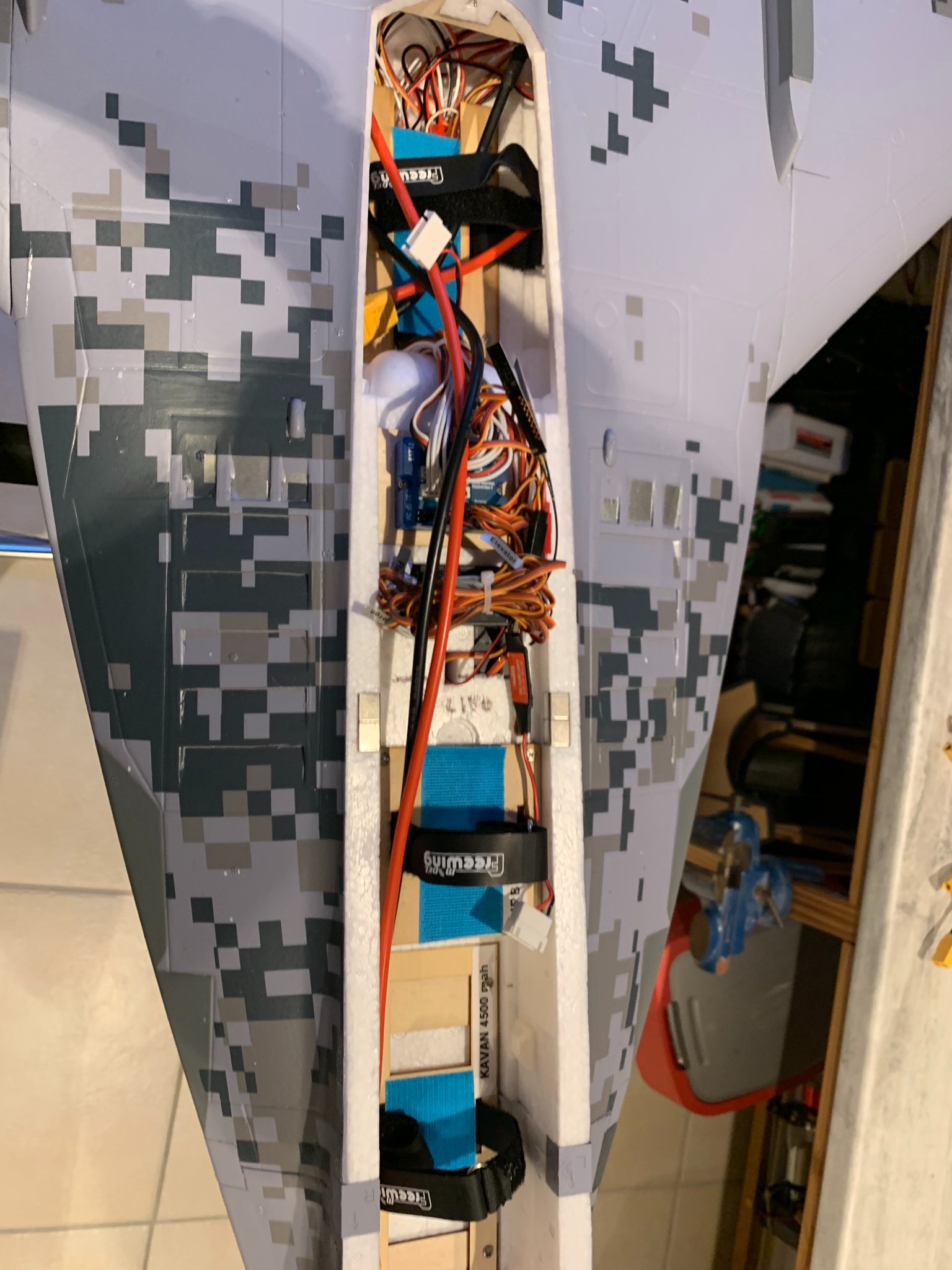

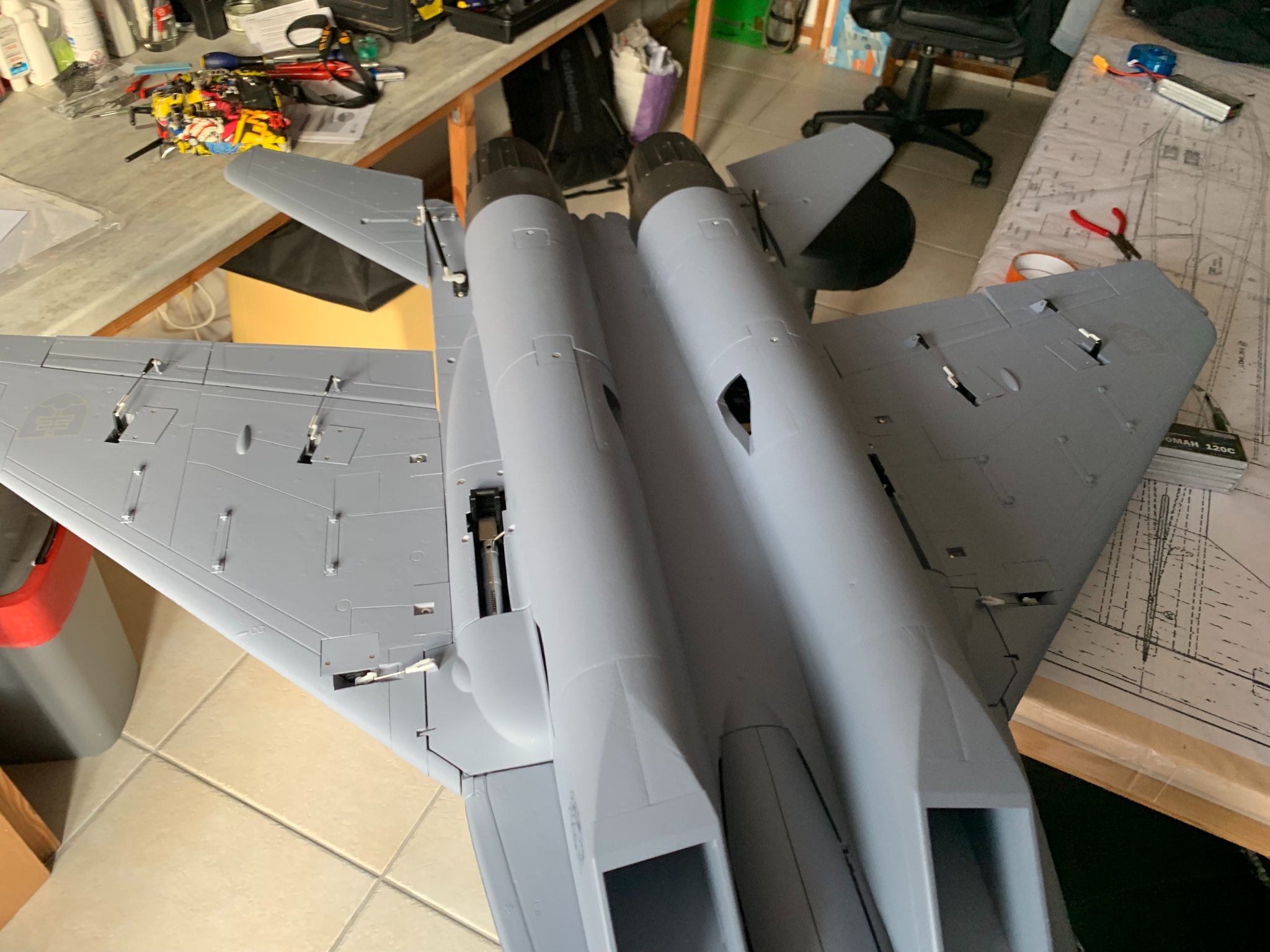

La dernière touche fut mise aujourd'hui avec le régalge des gouvernes, la programmation et le centrage.
Poids à vide: 4.380kg
Lipos HRB de 5000mah: 1.44kg
Lipos Kavan de 4500mah: 1.2kg
Bref, 5.6kg minimum.

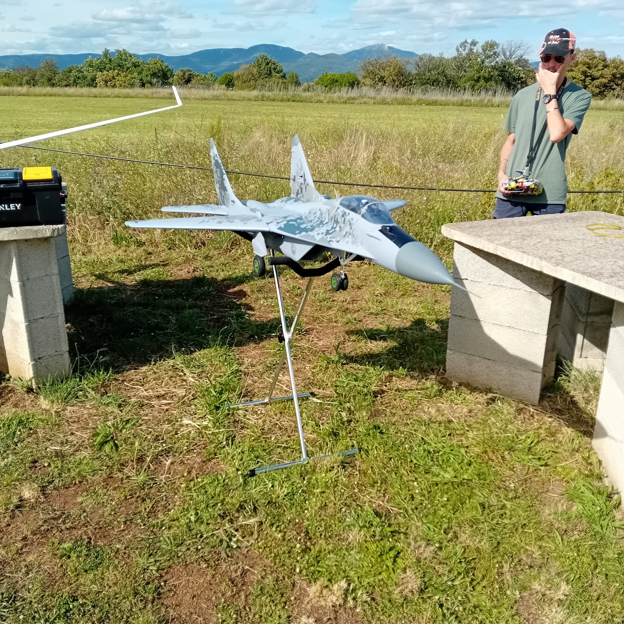

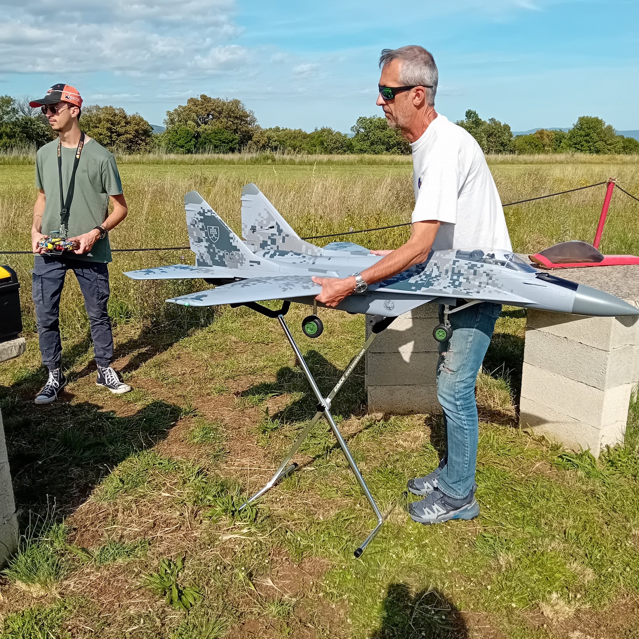

Bé il a volé ce soir.
Atterrissage d'urgence au bout de 7 min car plus de batterie. Tout va bien.
Ca vole vite et ça peut ralentir aussi.
Mais alors, qu'est ce que ça suce...

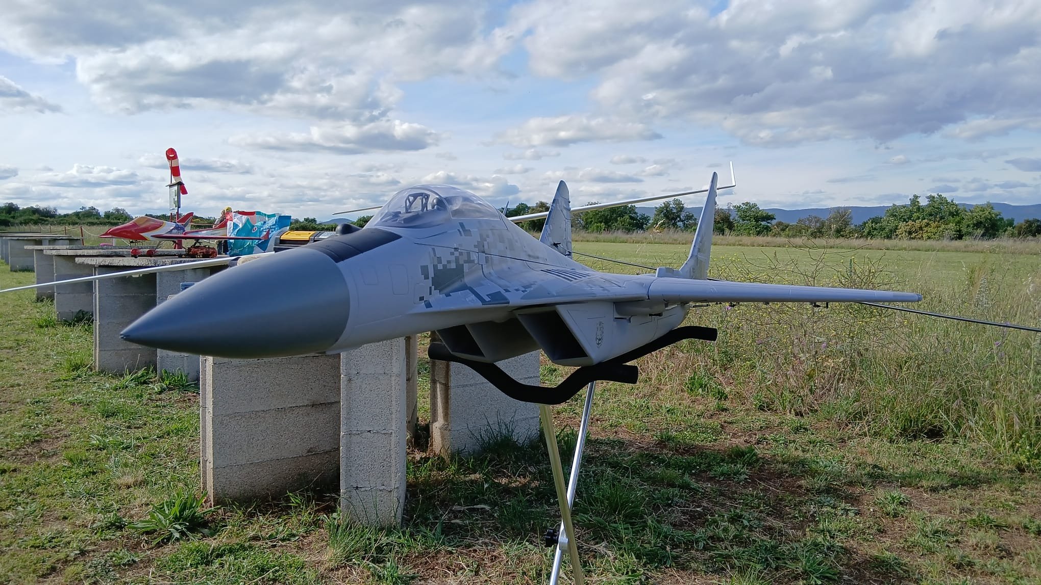

Message non lu par Chamy34 » 20 mai 2026, 08:36
Le train est vraiment costaud. Rien n'a bougé!
