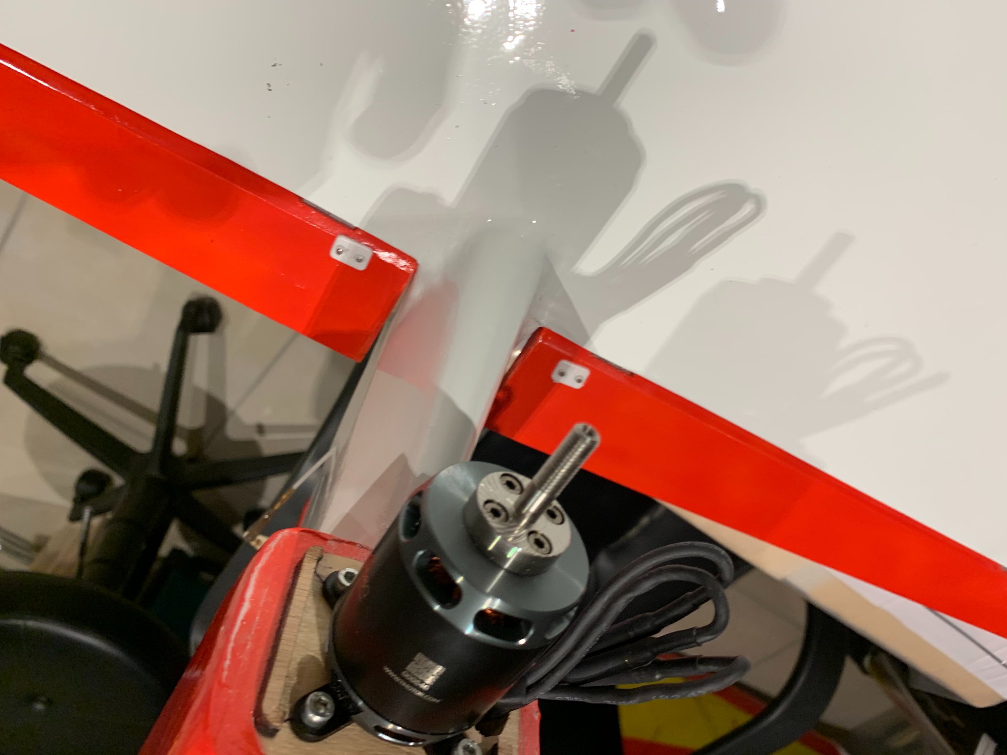

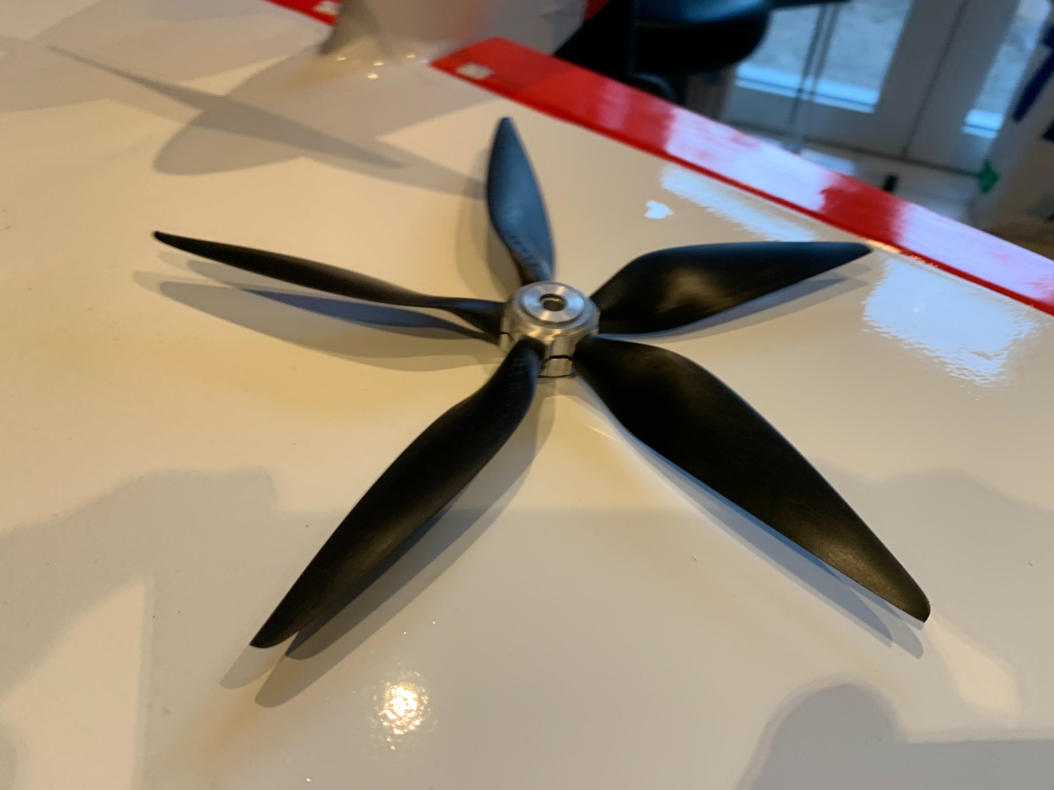

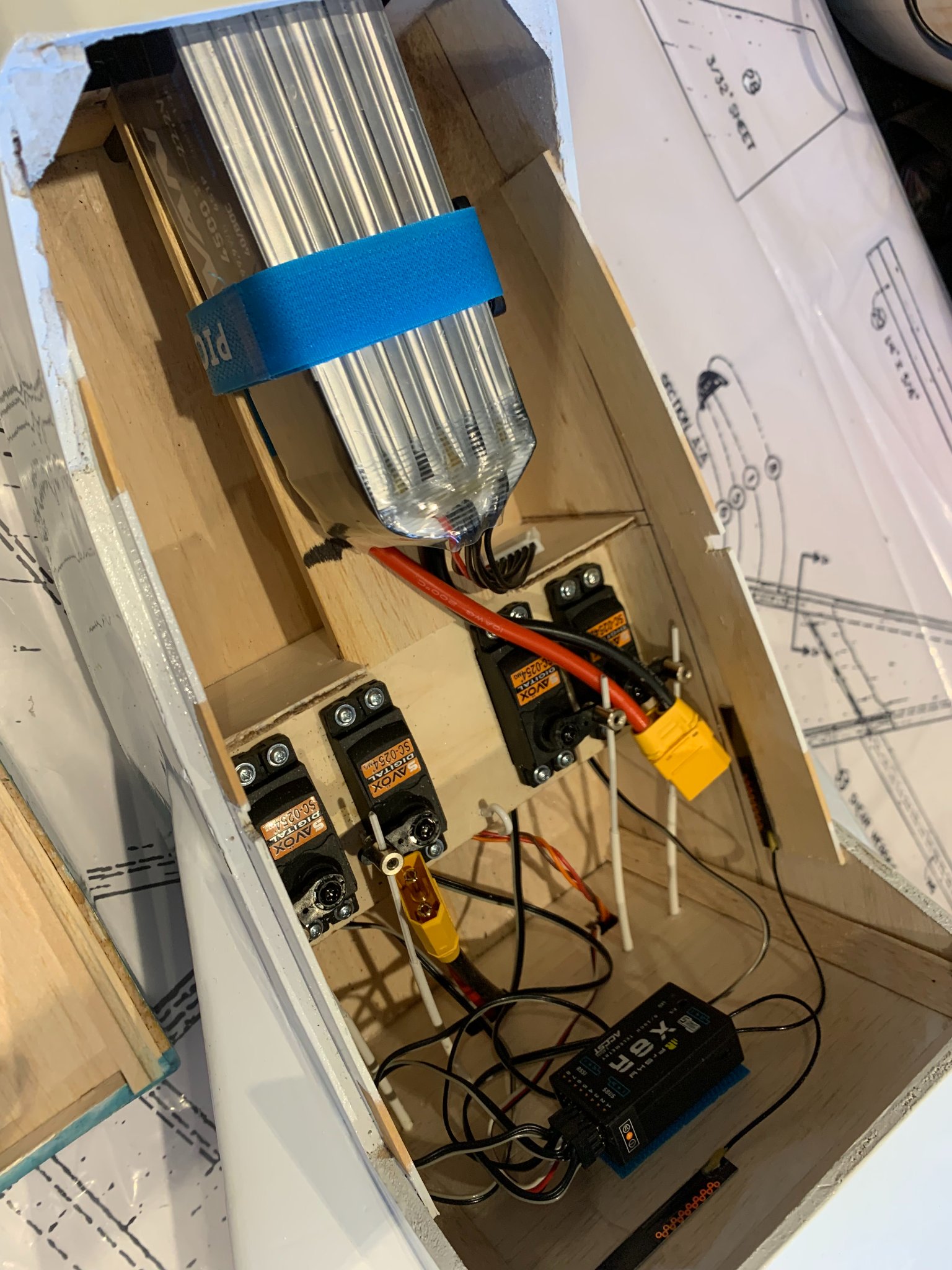

Message non lu par Chamy34 » 12 mai 2026, 21:24

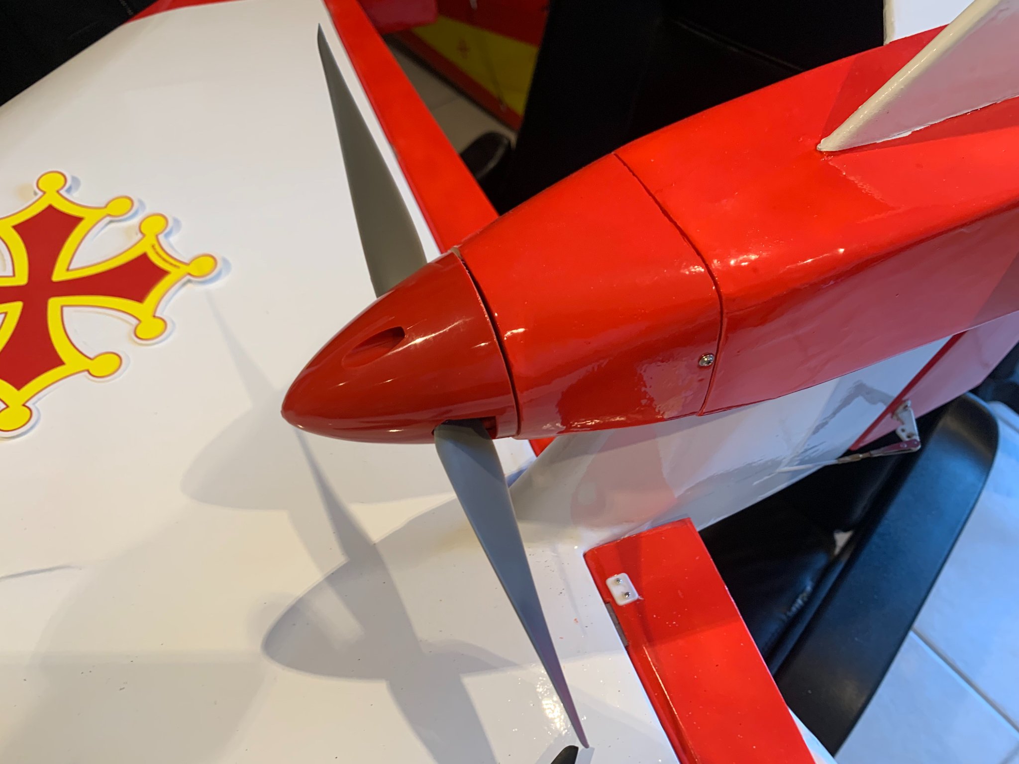

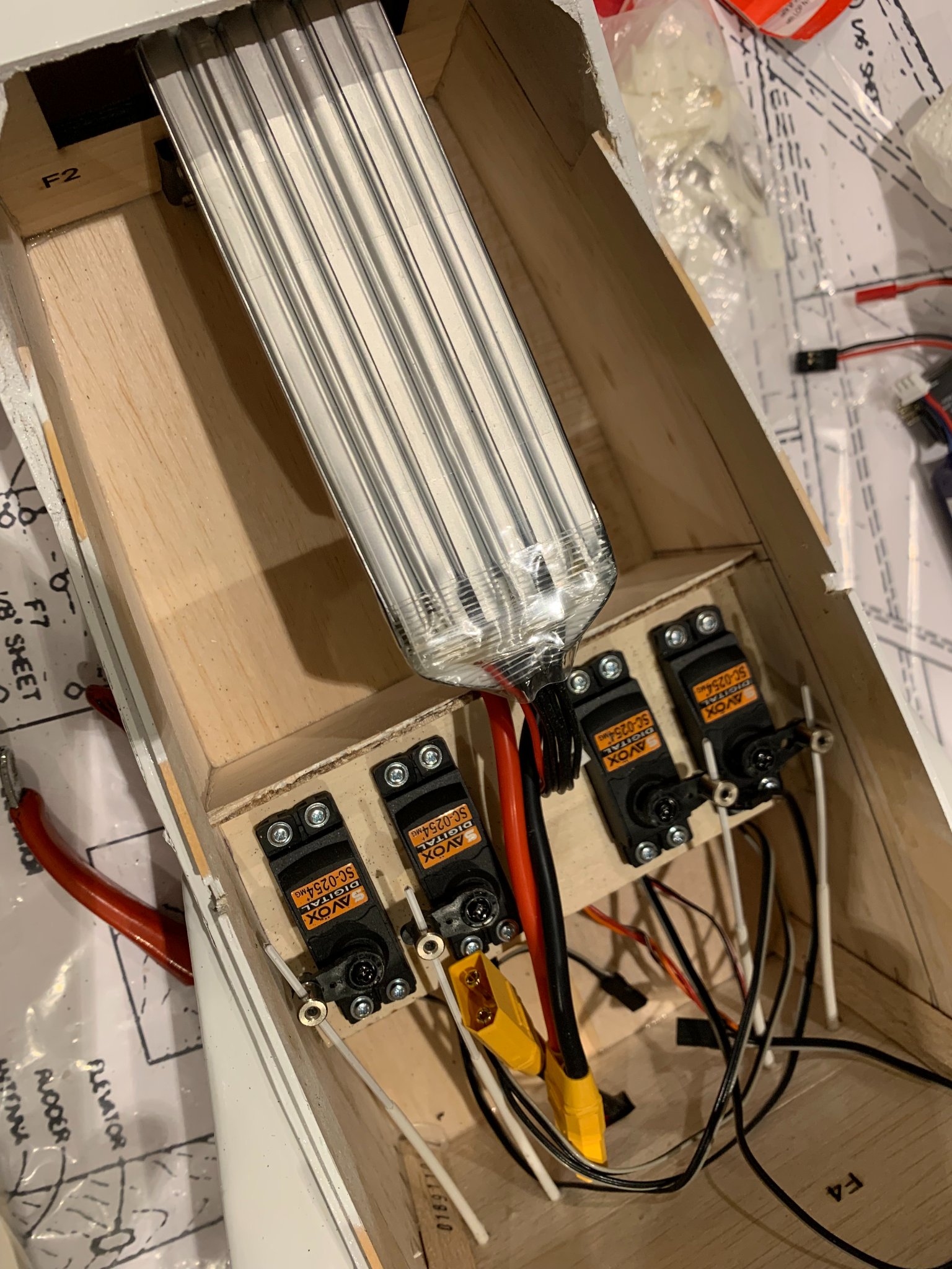

Fini ce soir
3400gr
Avec une hélice Ramoser 5 pâles pour plus d'essais en transsonique
Lipo de 6S et 4500mah, la même que pour le Firejet, qui d'ailleurs, a le même moteur...

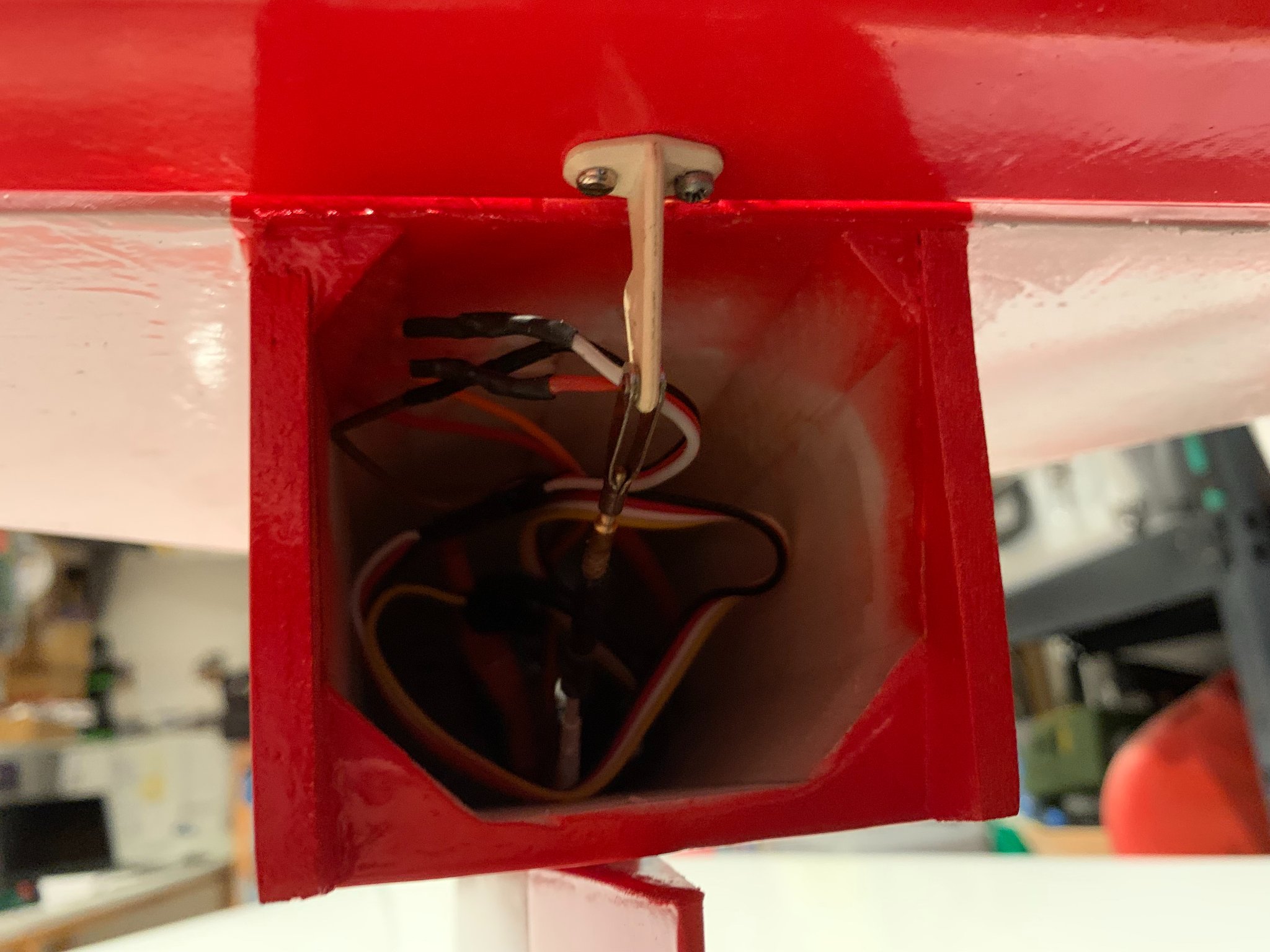

Message non lu par Chamy34 » 13 mai 2026, 07:52

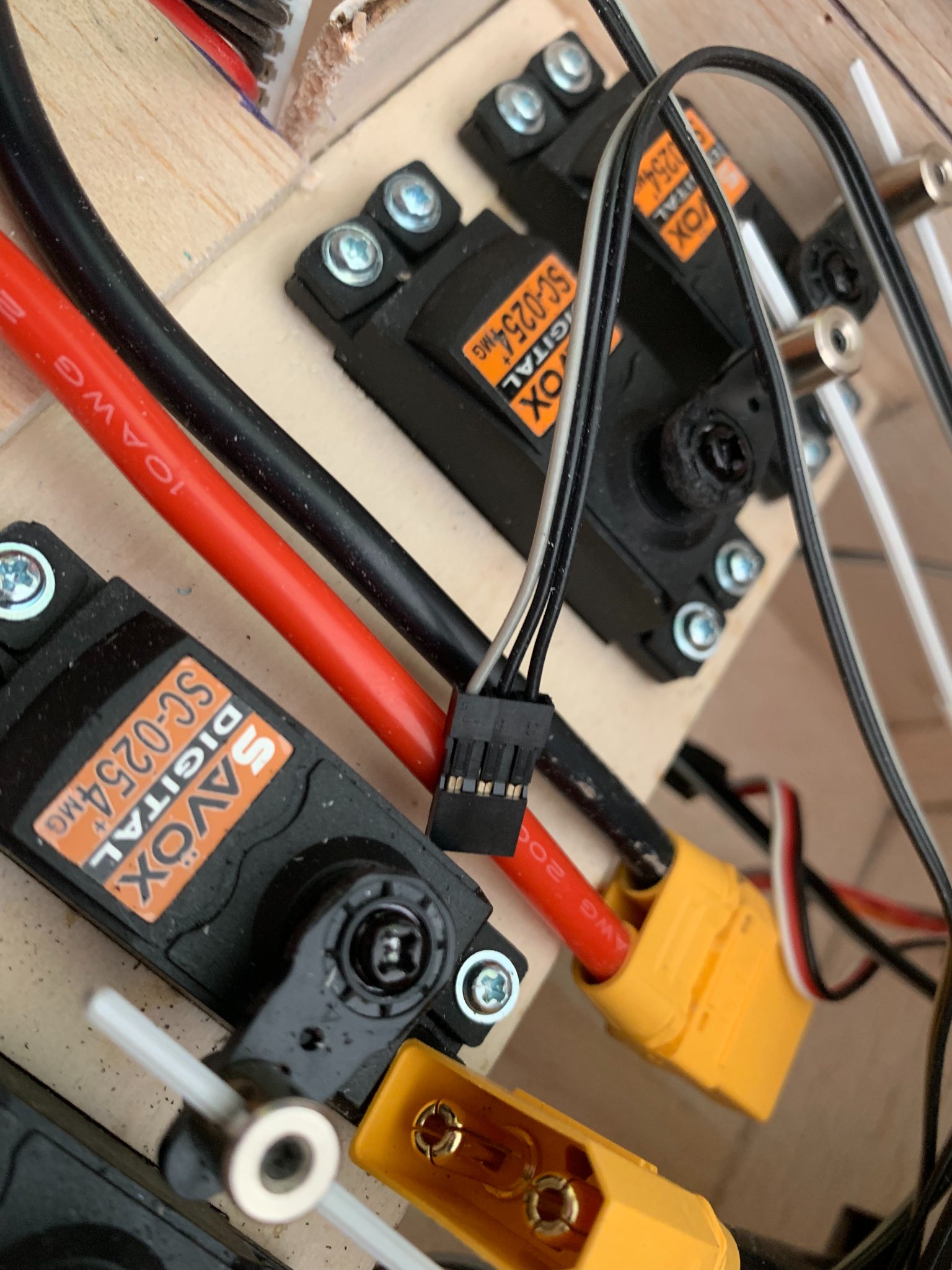

sur mes servos Savöx, la prise compote 2 fils noir et un gris.
Mef, c,est le fil gris qui est le moins!
