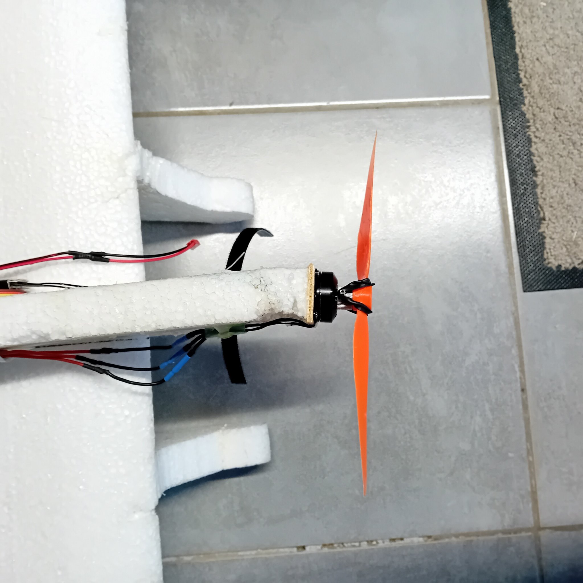

Re: Magnim

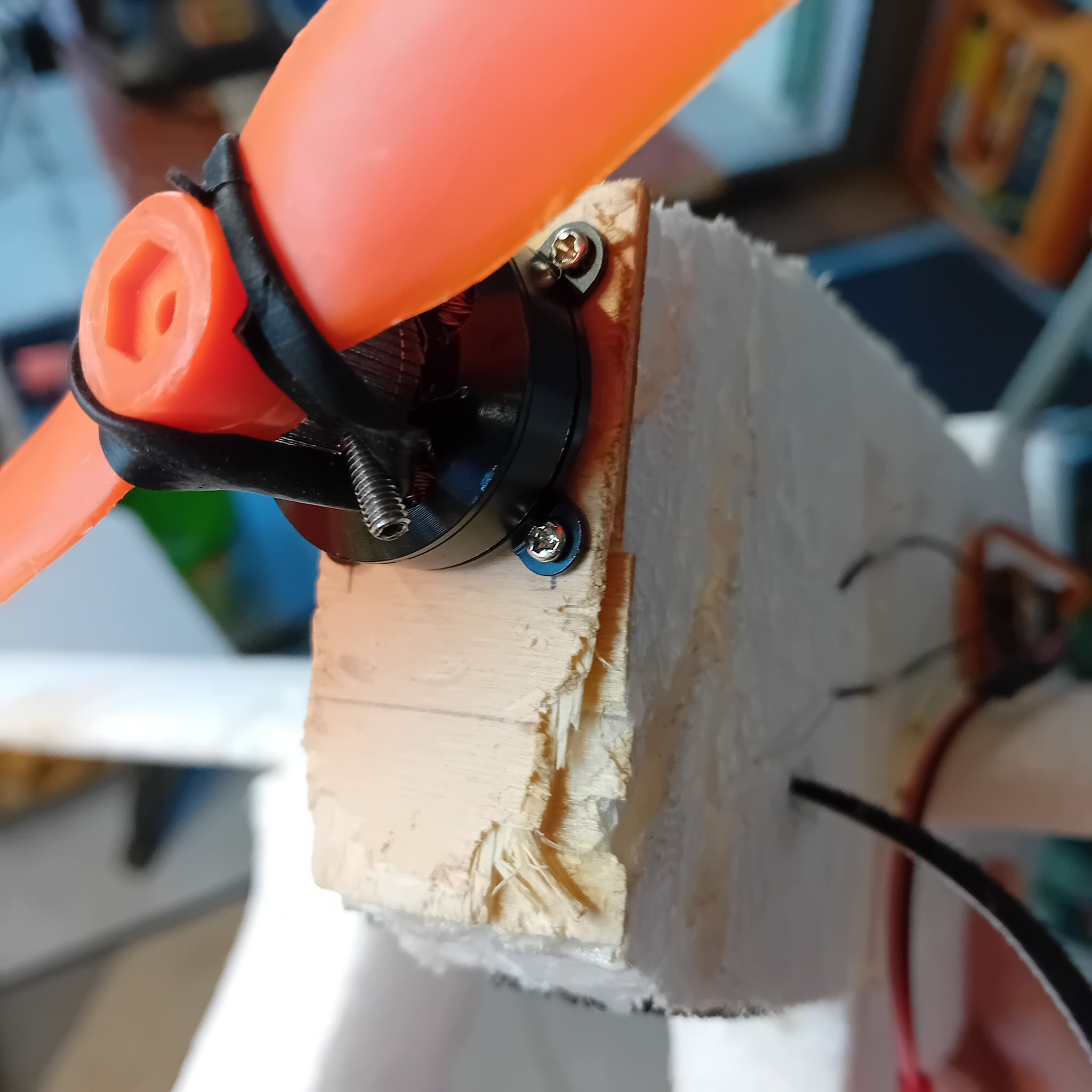

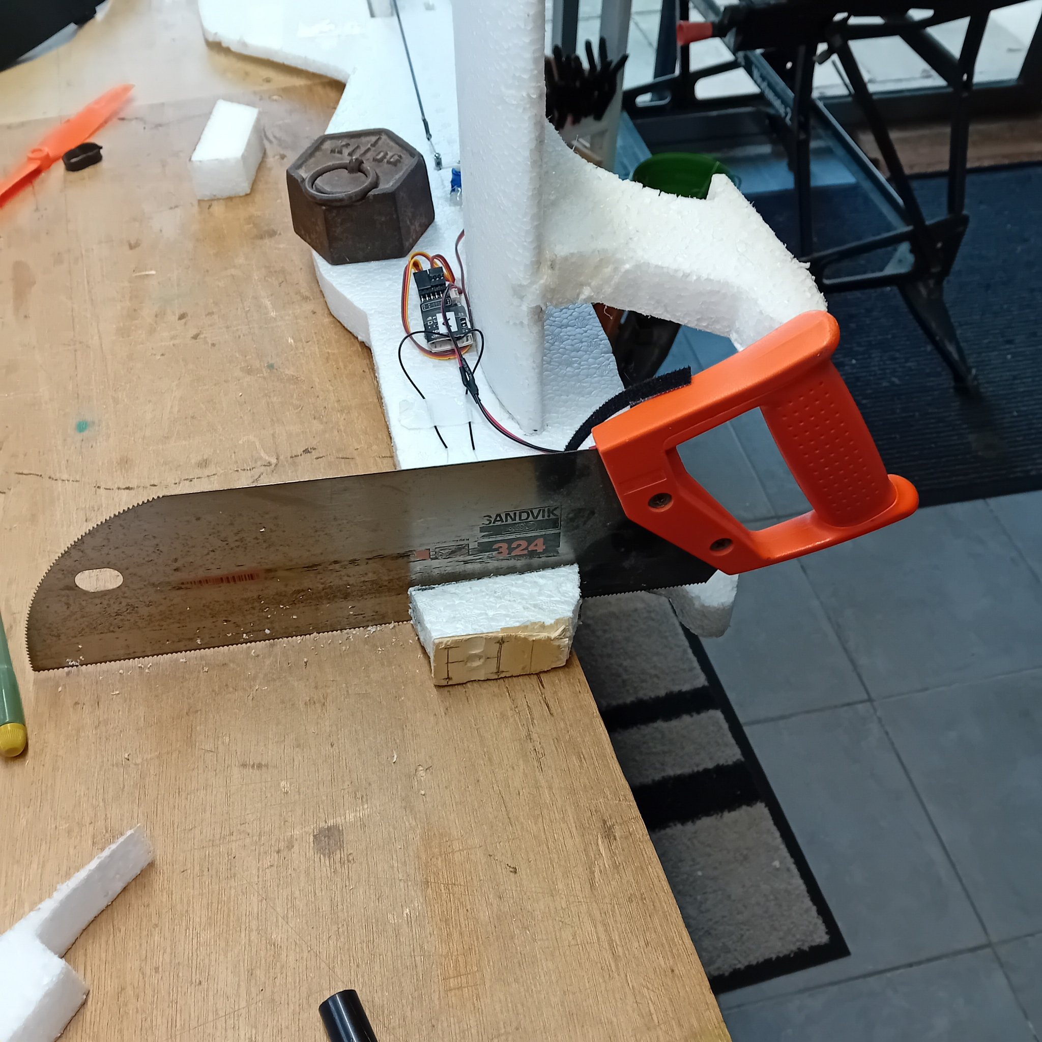

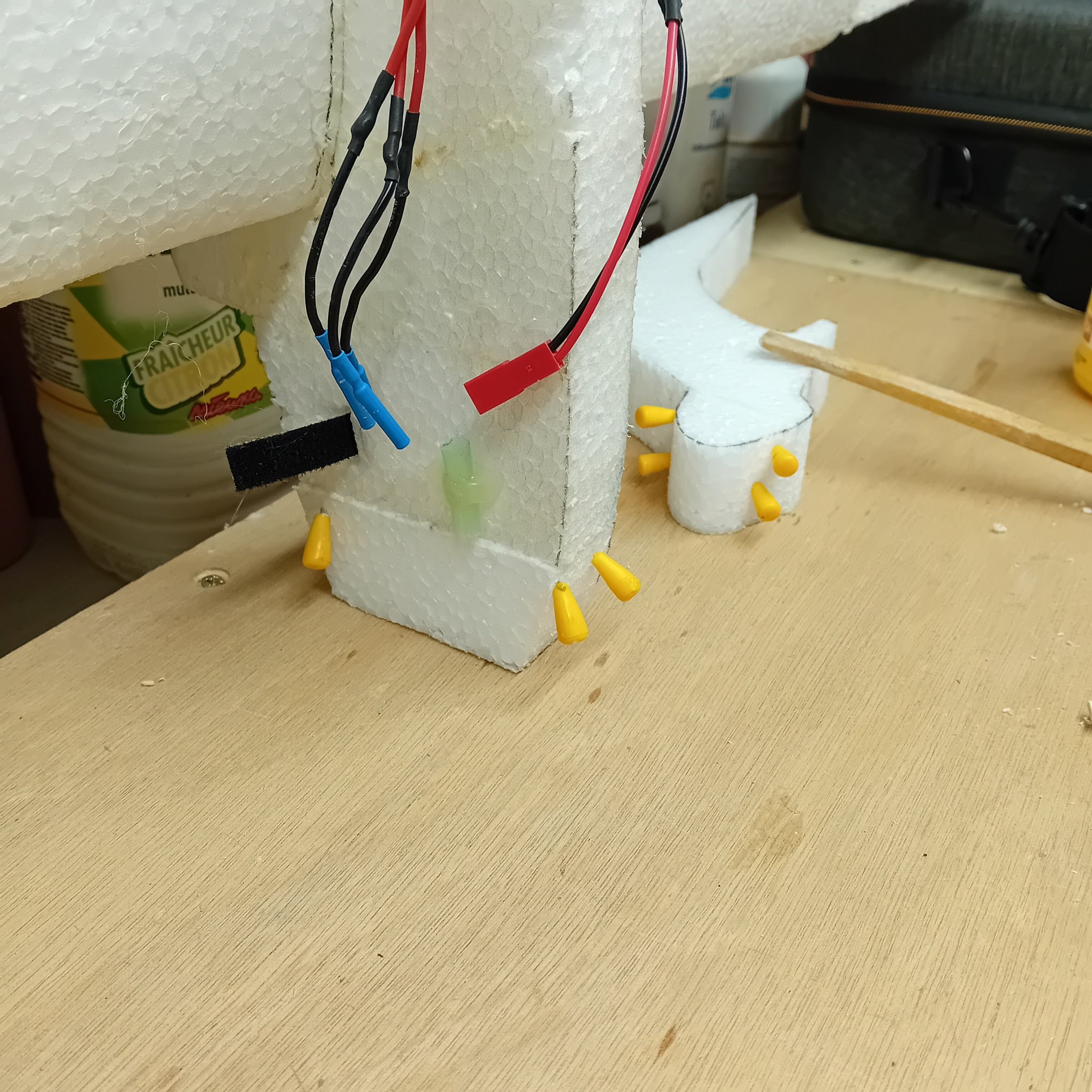

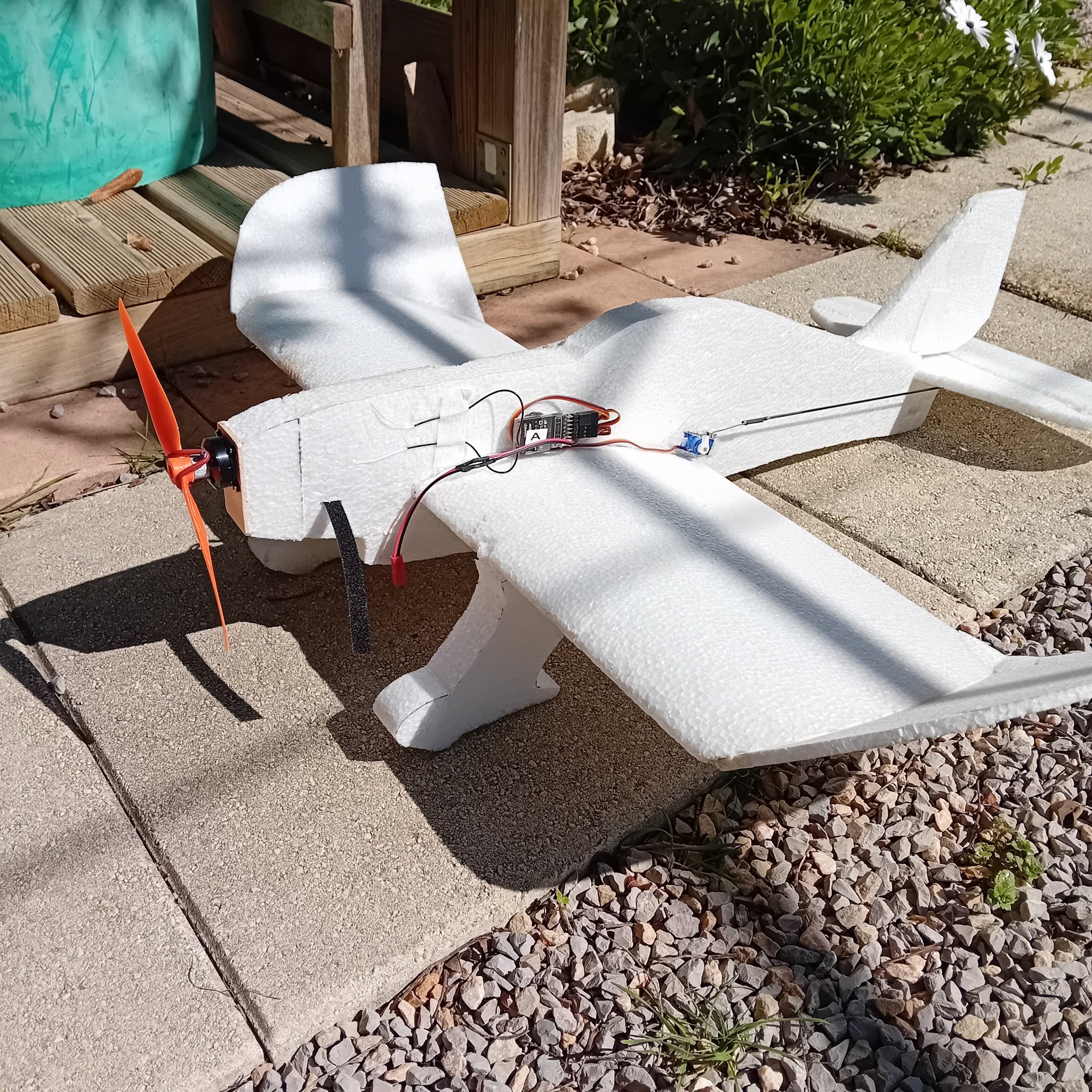

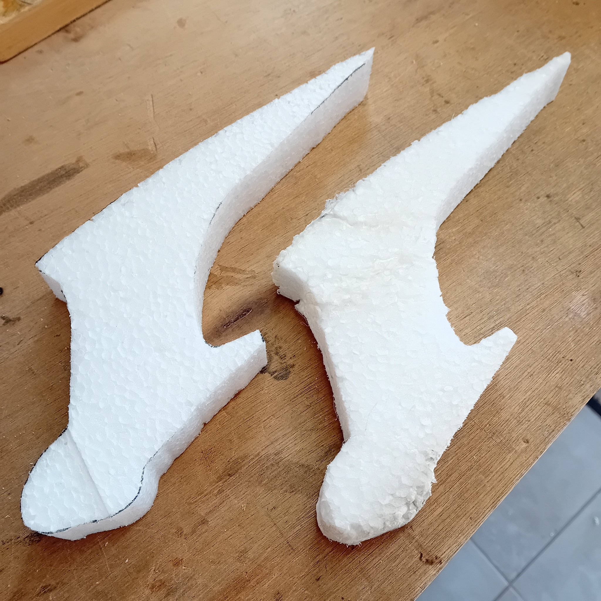

le Magnim école a pris quelques chataignes réparées à la hâte avec de la colle chaude, réparations pas toujours heureuse.
Nous n'avons plus qu'un seul élève cet hivers en indoor, qui du haut de ses 5ans et demi, galère un peu avec un Magnim passablement tordu !
J'ai décidé d'offrir une petite jeunesse à ce Magnim pour faciliter l'apprentissage d'Achille.
Voici l'état des lieux On retiend sa respiration et on opère... On greffe un nouveau morceau d'EPP sur le nez Et comme on est lancé, on retire une jambe de train bien rafistoléé, 19gr d'EPP + colle, et on remplace par une pièce neuve, 6gr !! Et voilà un Magnim prèt pour de nouvelles aventures
- Messages : 3122
Re: Magnim
Trop tard pour émettre un avis objectif, mais vu comme c'est parti, j'ai bien peur qu'Achille soit meilleur que d'autres...
Bravo Michel! Et les autres.
Faut faire passer à l'hydravion cet électron.
Ses géniteurs, si ils ont une culture idoine, feront le lien avec Wattoo Wattoo
