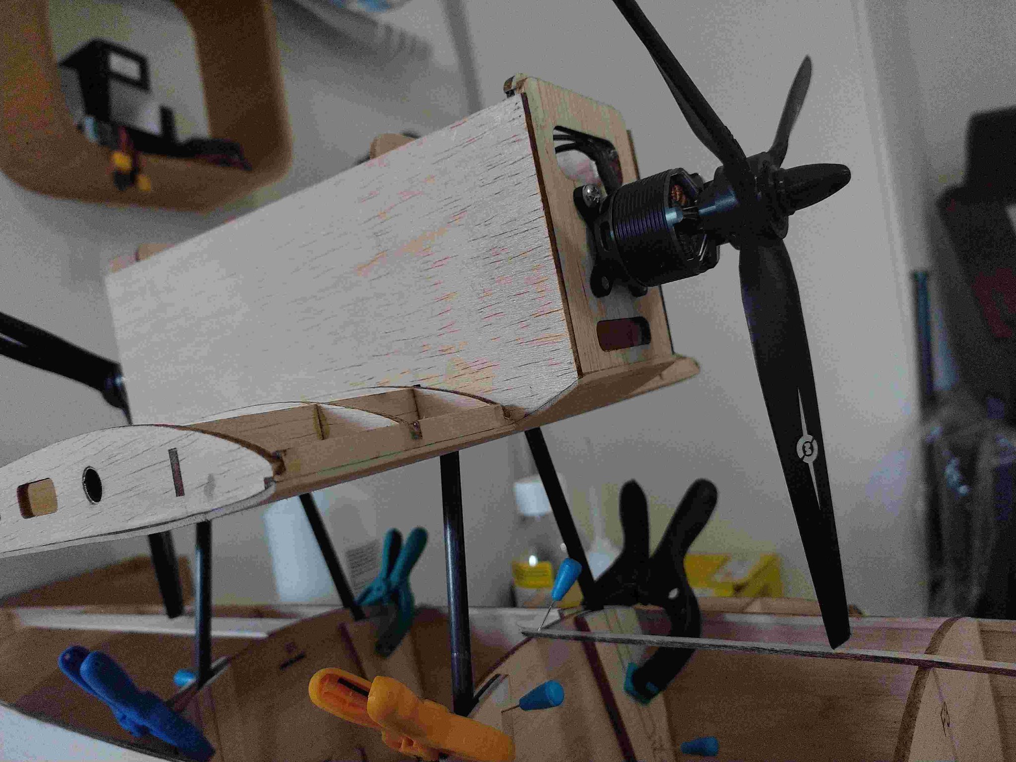

Encore une petite question... La nacelle moteurs est tenue par des tubes carbone 6 mm, j'ai un mal fou à les couper sans que ça parte en fibre au niveau de la découpe. Bon je me dis que comme ce cera collé époxy c'est pas bien grave, mais y a-t-il une technique magique pour couper proprement les tubes carbone? il faut que ce soit des tubes car j'ai un fil élec dans chaque support.

Pour couper du carbone ,j'utilise un mini disque tronçonnage fer sur une DREMEL ,aucun soucis
Surtout ne mets pas de cyano sur le carbone avant la coupe car ,ça chauffe et le dégagement gazeux est dangereux pour l'organisme
Messages : 2932
Re: Dornier Do J "Wal"
Message non lu par Chamy34 » 09 févr. 2026, 13:43
Comme dit Fabien, disque à tronçonner sur Dremel.
Mais avant de tronçonner, à l'endroit que tu vas couper, tu entoures ton tube carbone de scotch, tu coupes au milieu du scotch, et ensuite tu enlèves le scotch, sinon tu auras encore des départs de délaminage.

et merci pour les conseils. J'avoue que les tubes 6mm ne m'inspirent pas vraiment confiance, je me demande si ce sera assez solide.

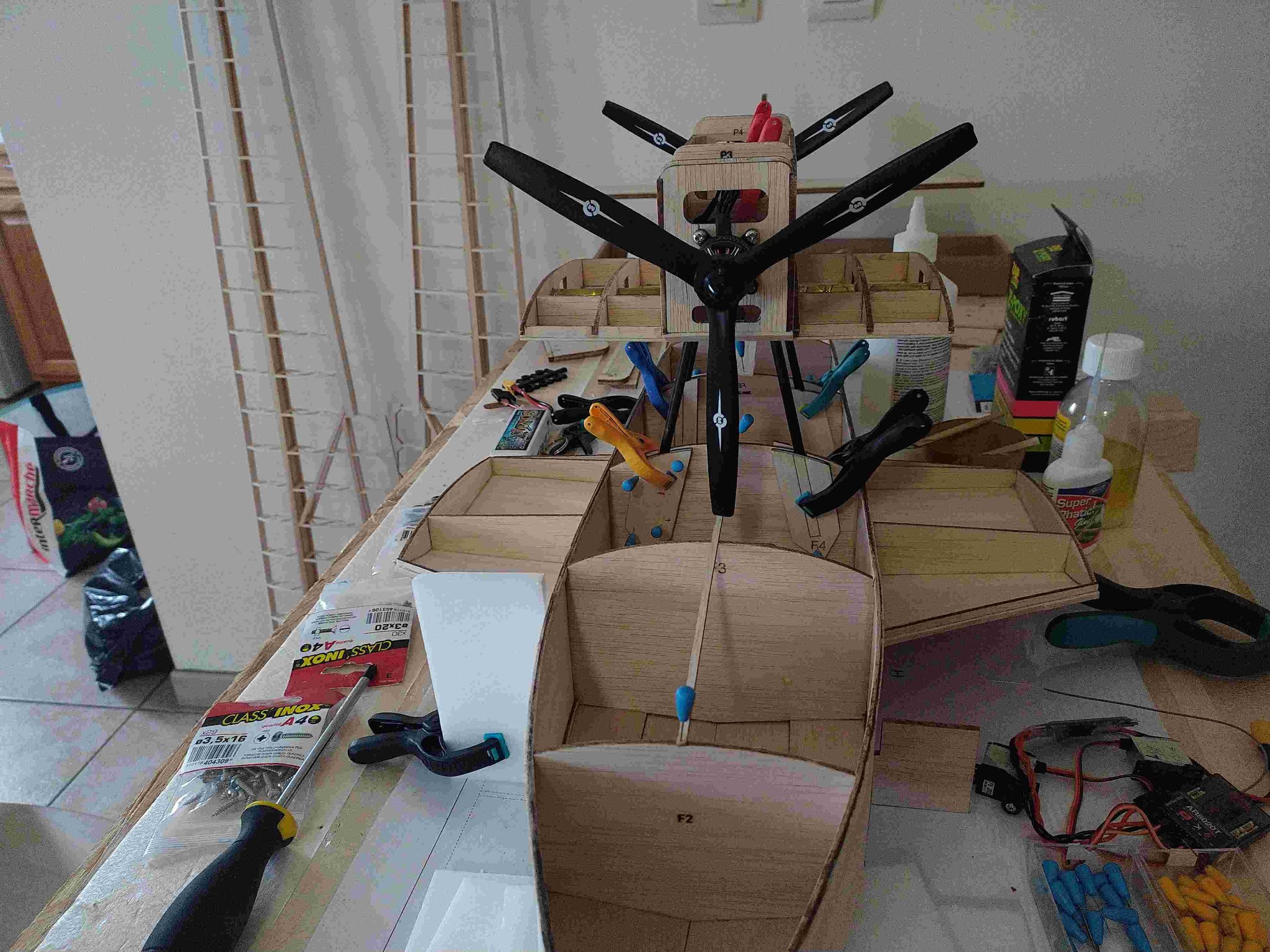

Voici un essai de montage des moteurs :
hélice 2.jpg (637.42 Kio) Consulté 547 fois
hélice 1.jpg (544.69 Kio) Consulté 547 fois
J'ai trois millimètres de jeu entre l'hélice et le pont, ça paraît juste, non? A ce stade je peux relever facilement de quelques millimètres. Qu'en pensez vous?
Pierre, tu vas être content, les hélices seront contrarotatives, on va essayer comme ça.

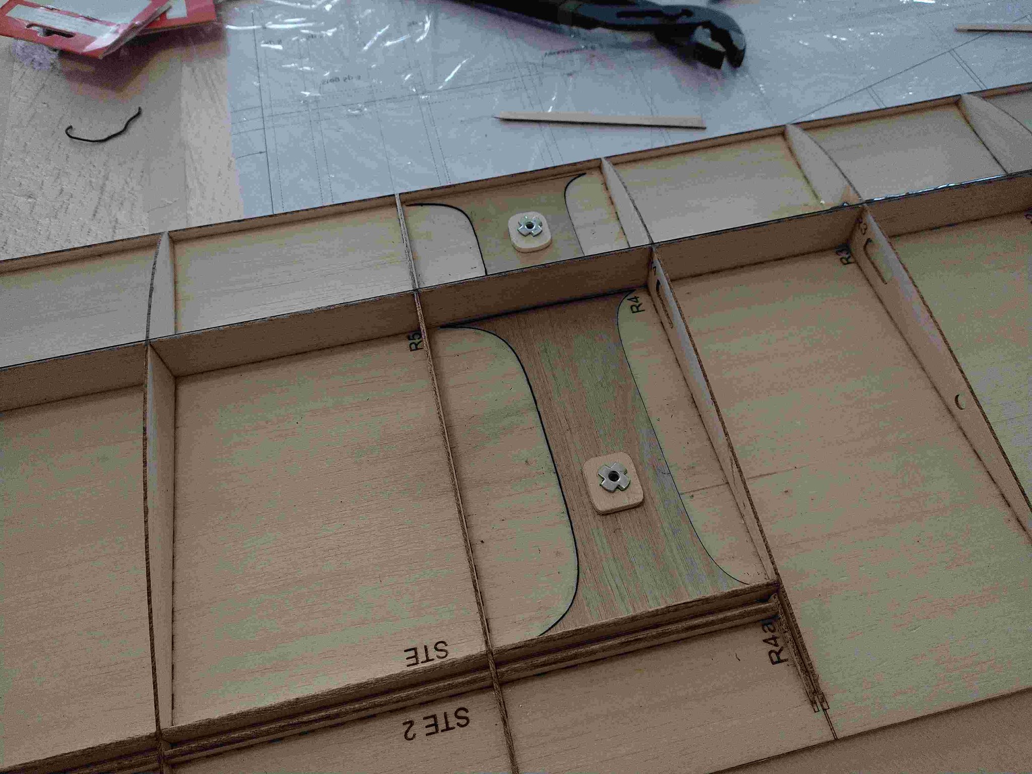

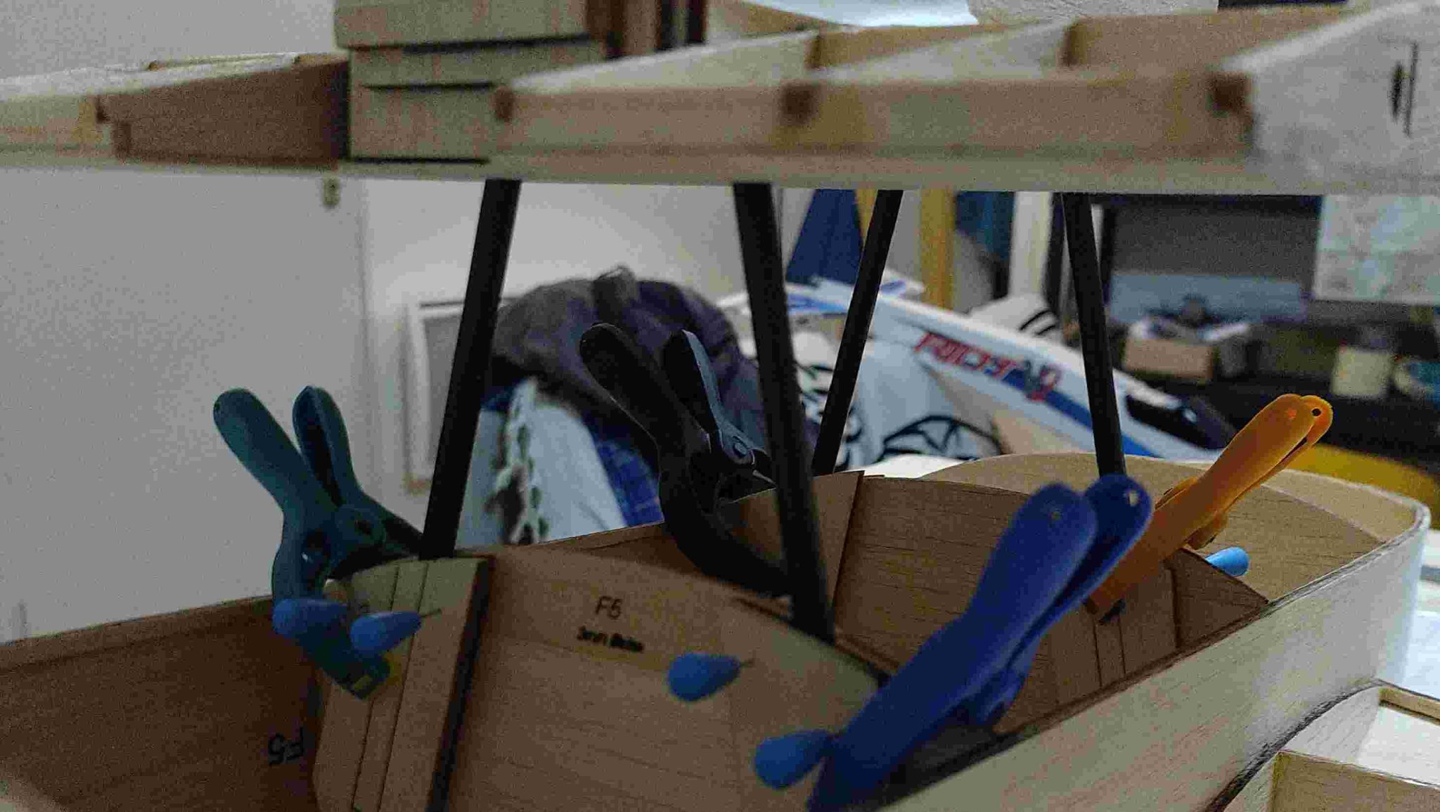

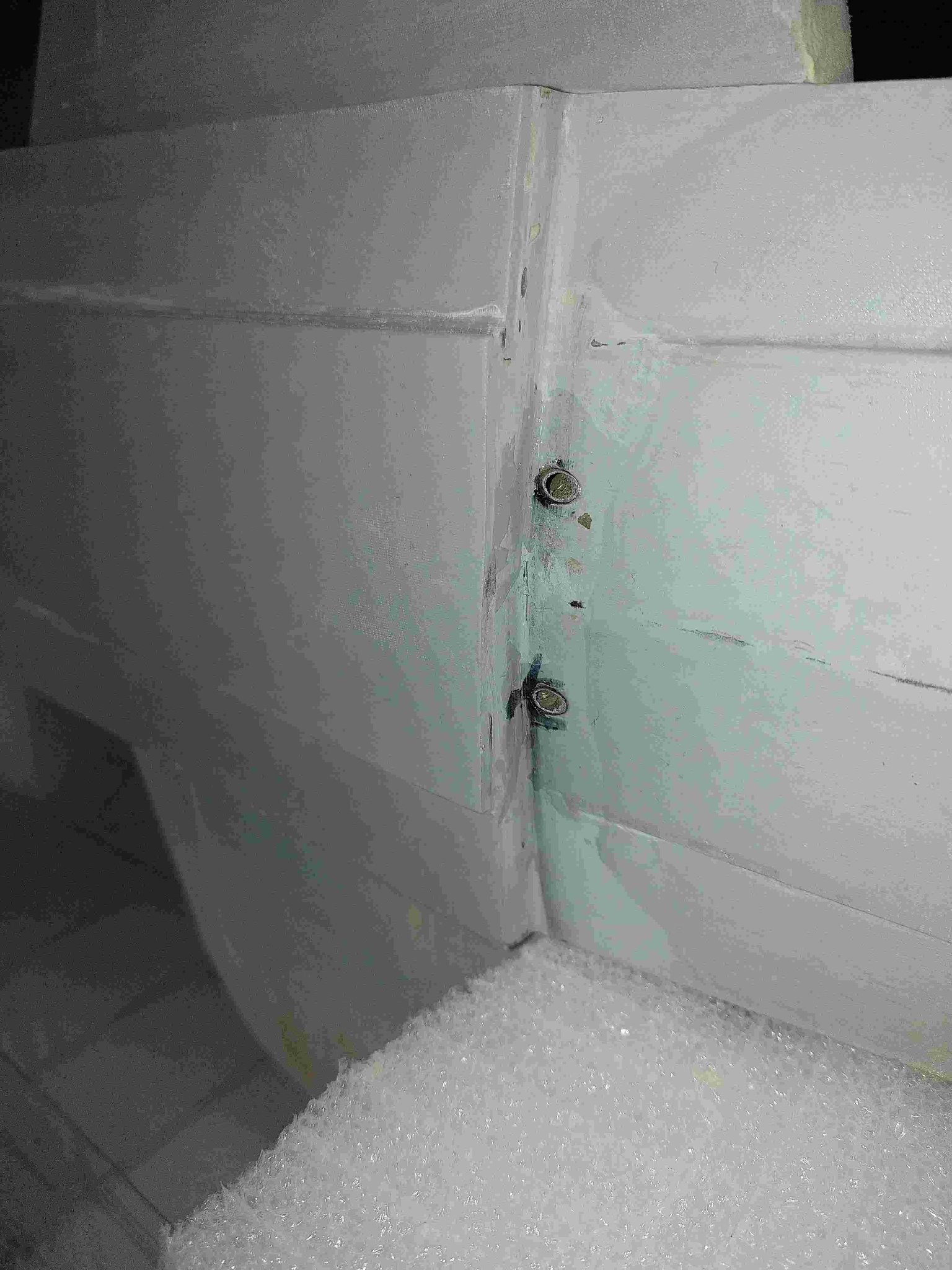

Les points de fixation des haubans dans les ailes sont installés, j'ai rajouté un morceau de 0.4mm pour répartir un peu mieux l'effort. Bon ça sert peut être à rien, mais pour 6 grammes ça fait joli...mais ça me chagrinait de passer d'une planche de balsa de 1.5mm à du ctp de 3mm, sur lequel est monté l'écrou à griffe. Ca sera stratifié, de toute façon.

Oui, relève un peu, 7 ou 8 mm sera plus seyant.
Si impossible, faudra rogner les hélices.

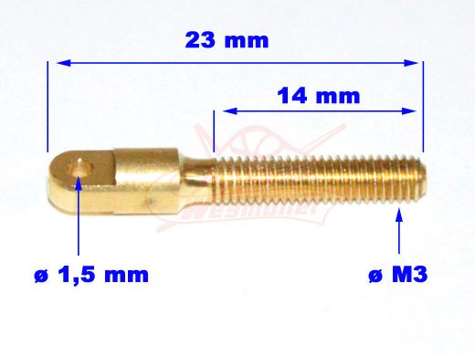

Pour les haubans, je resterai sur du simple et éprouvé:
tube de carbone diamètre intérieur 2mm, une chape M2 collée dedans à chaque extrémités, et dans le fuselage et dans les ailes une vis à œillet.
Vis à oeuillet M3.jpg (27.51 Kio) Consulté 512 fois

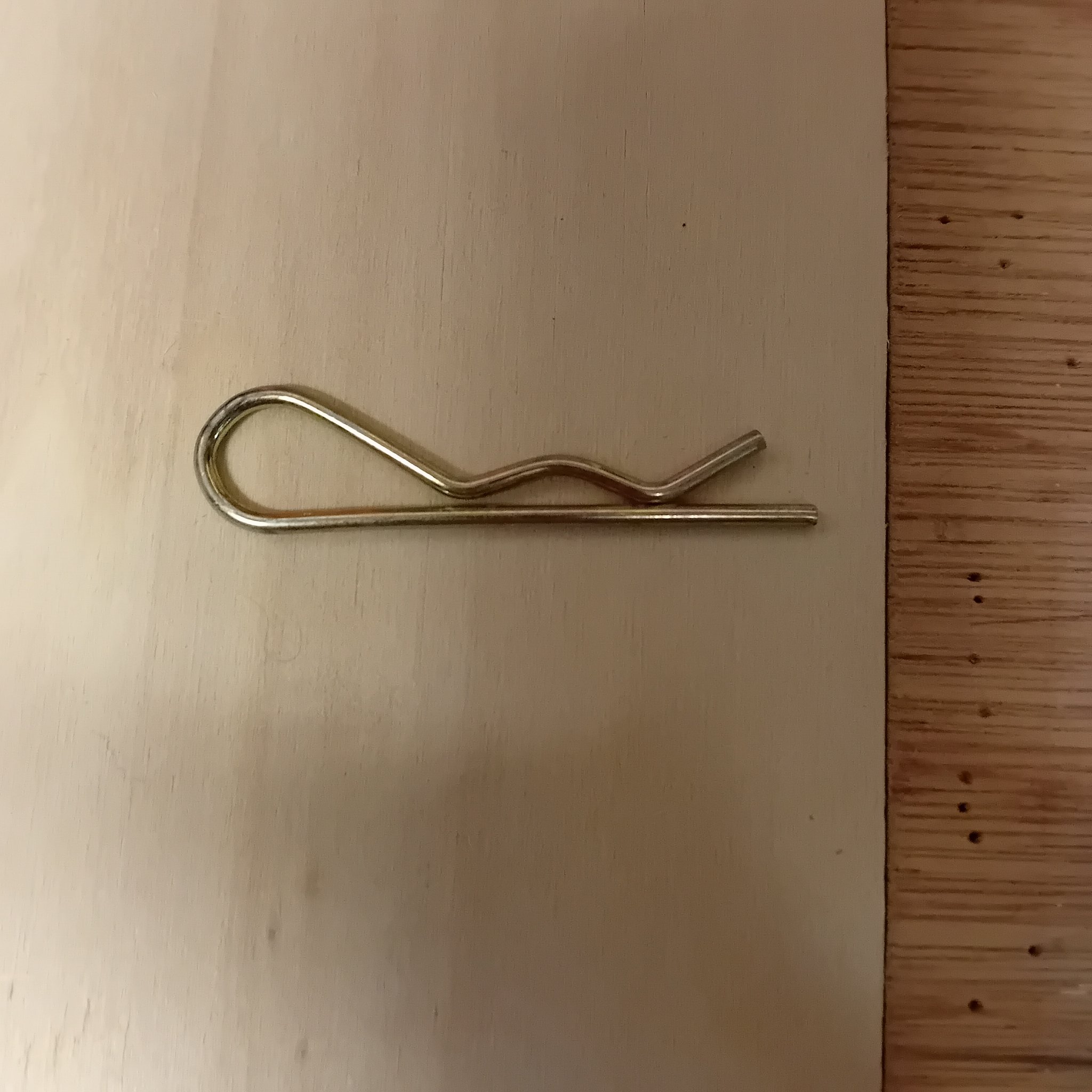

Sur mon Pilatus PC6, les haubans pas fonctionnels sont en tube carbone avec des chappes à boule à clipser.
Autre solution, utiliser des épingles rapides, il en existe miniature pour tenir les carosseries de voiture radiocommandées.

Merci pour ces infos. Quant à savoir s'il ne sont pas que décoratifs, c'est une bonne question.

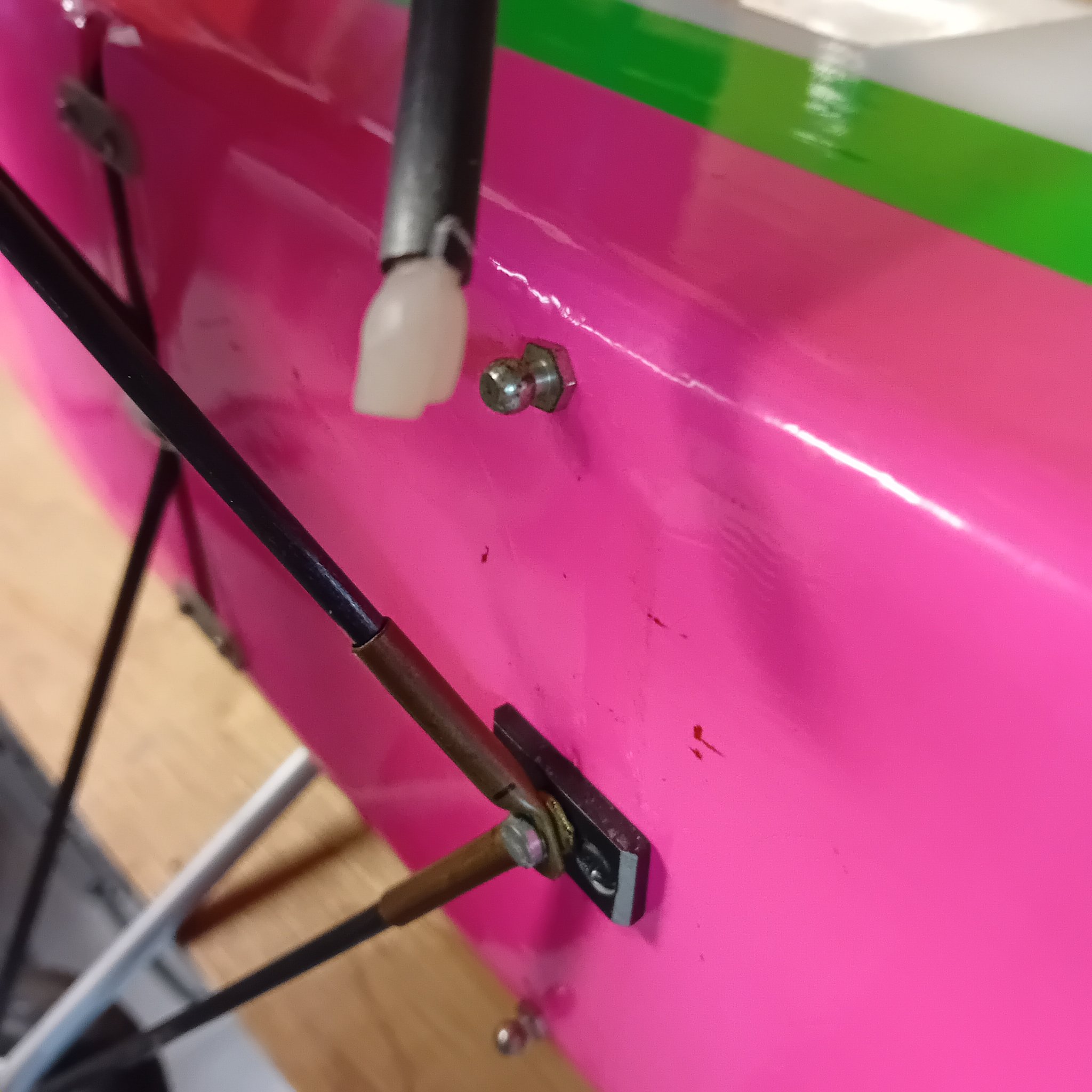

Les clés d'aile sont en jonc carbone 8mm, le fourreau de clé d'aile est un tube laiton qui traverse le pylône moteur de part en part. L'aile fait 61cm.
La jonction pylône - coque se fait par 4 tubes carbone 6mm, sans jambes de force.
Sur le plan, il n'y avait pas de liaison avec la structure au niveau des points d'attache dans l'aile, juste une petite contreplaque en ctp 3mm. Dans le doute j'ai choisi de répartir un peu avec du CTP 0.8mm.
Bon, le modèle a l'air de bien voler comme ça, mais comme je sui nickel pour l'instant au niveau poids je vais faire comme si ils étaient un peu fonctionnels tout de même.

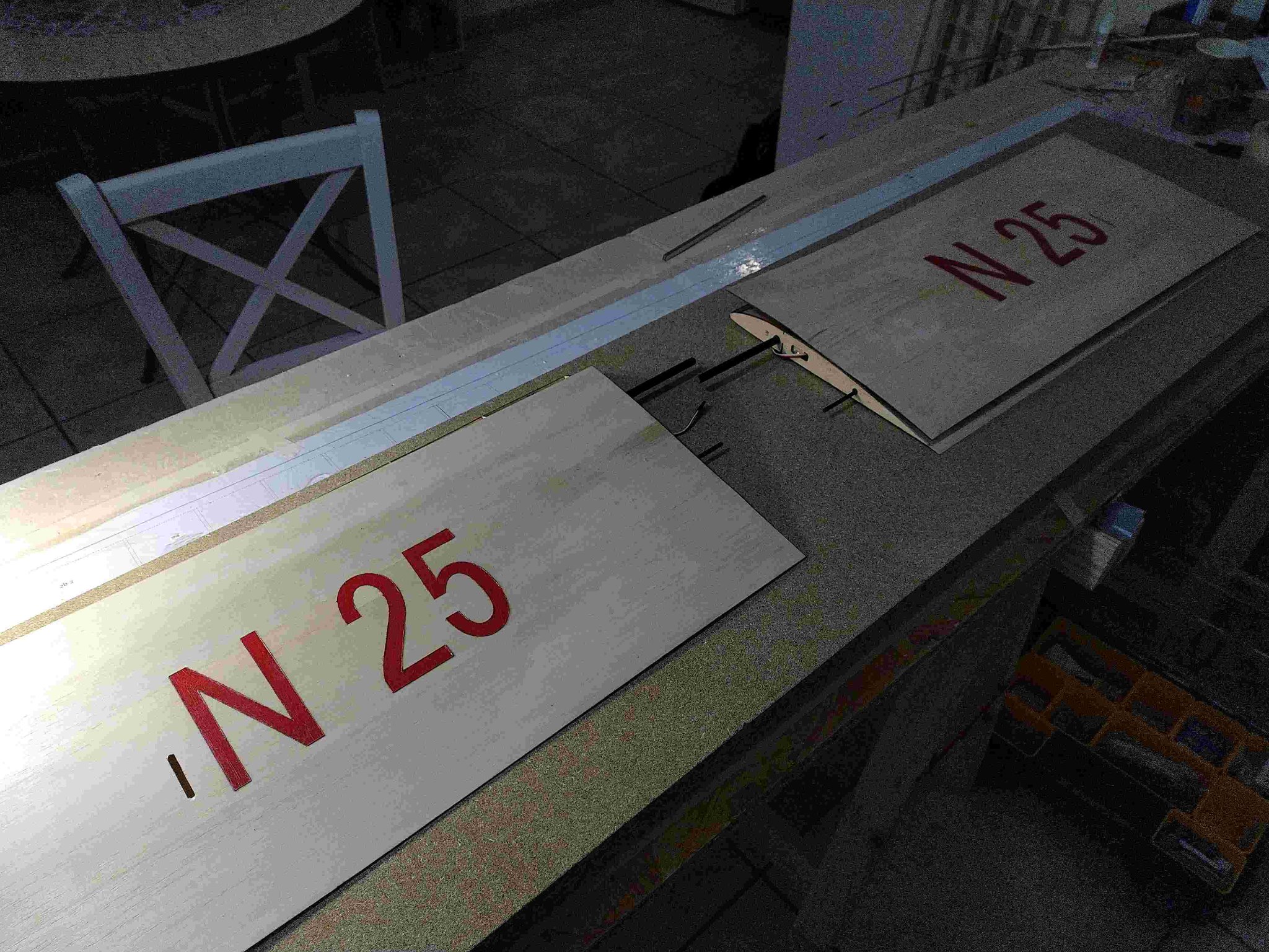

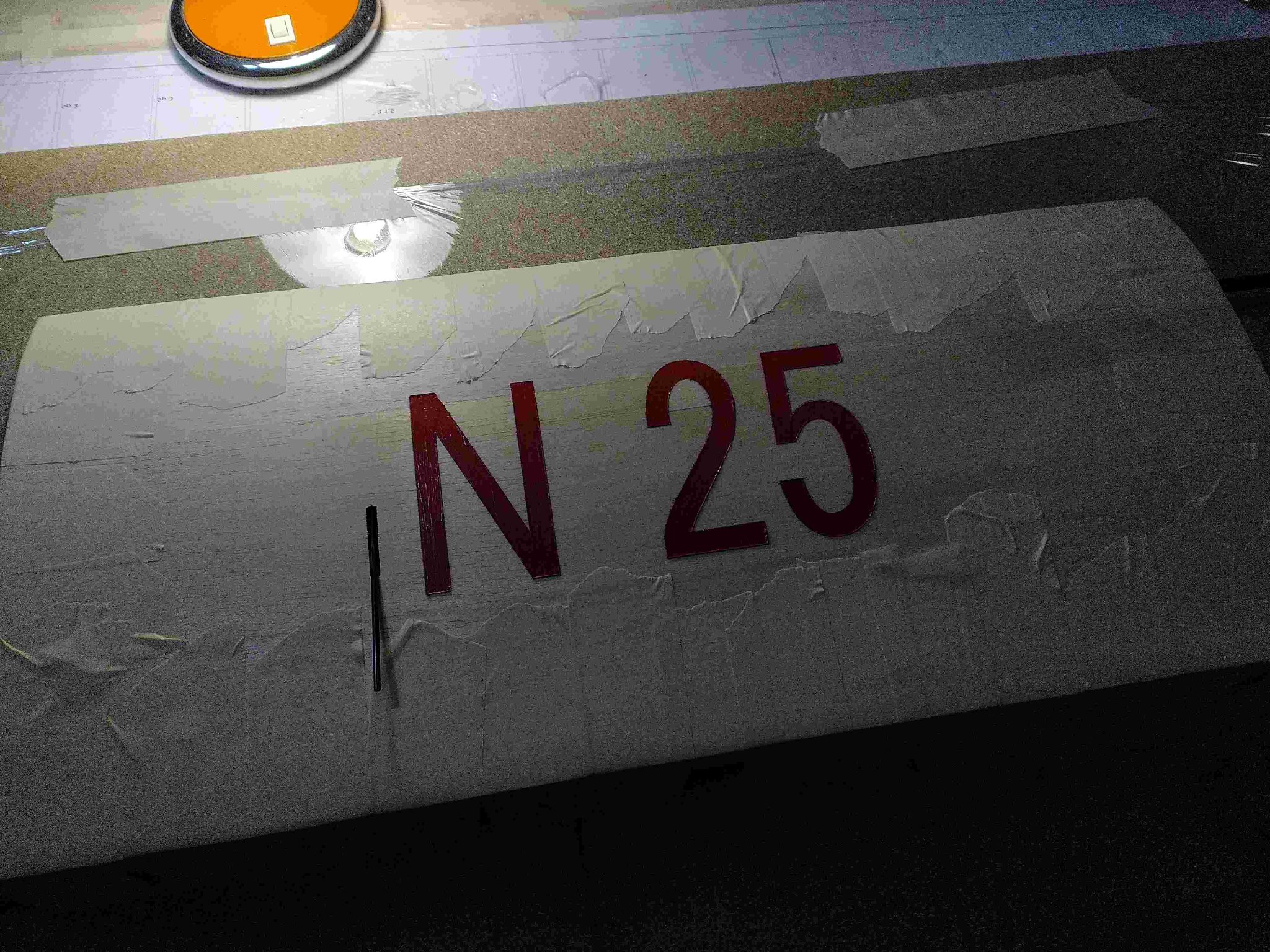

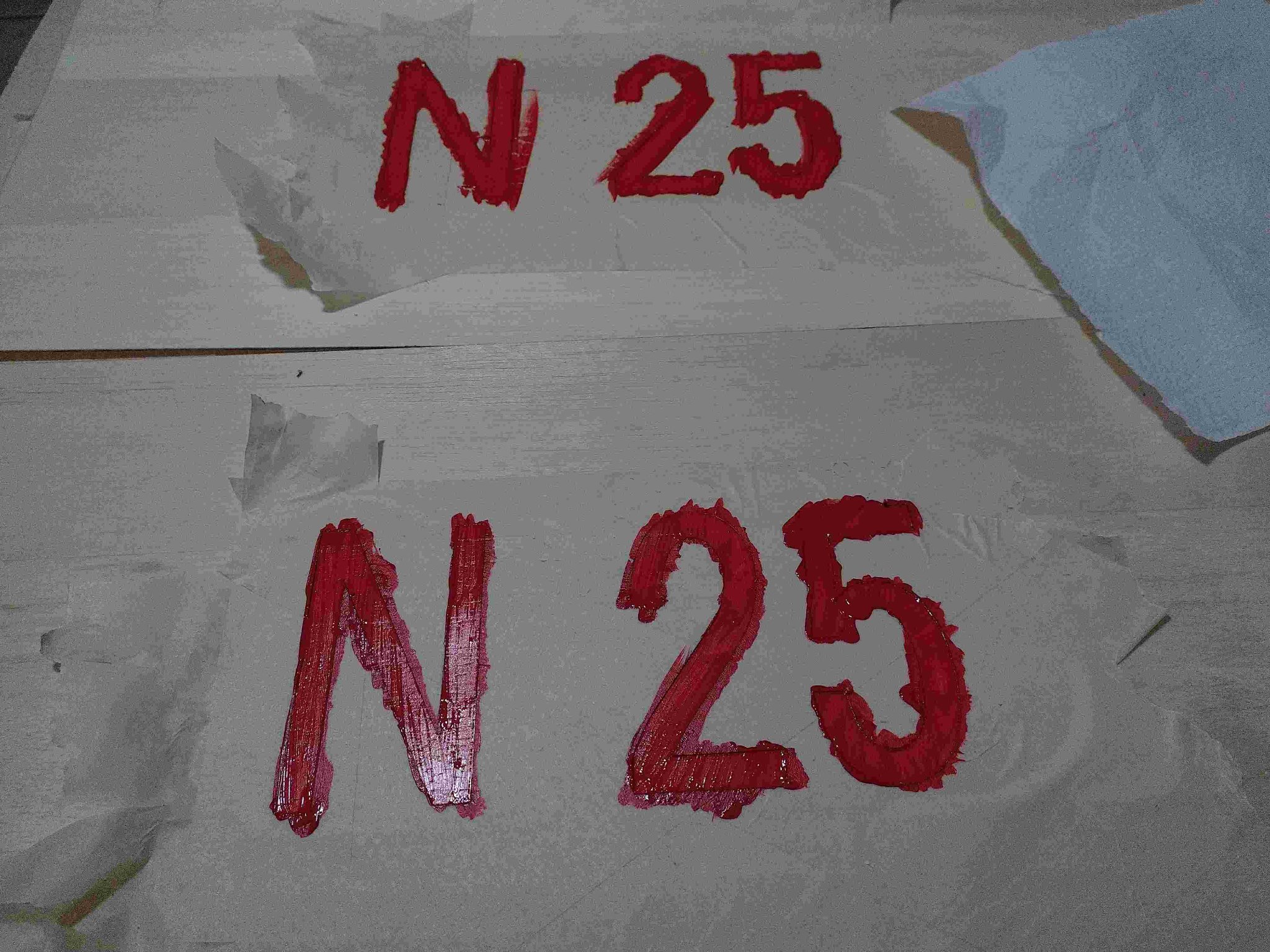

Ensuite un peu de déco, je ne vais pas faire une maquette, mais comme j'aime les pôles mon Dornier Wal ressemblera à l'un de ceux qu'Amundsen a utilisé début 20ème siècle pour son expédition au pôle Nord :
début déco.jpg (668.67 Kio) Consulté 442 fois
C'est la première fois que je peins depuis la 3ème où je passais mon temps à me faire disputer, alors soyez indulgents :)

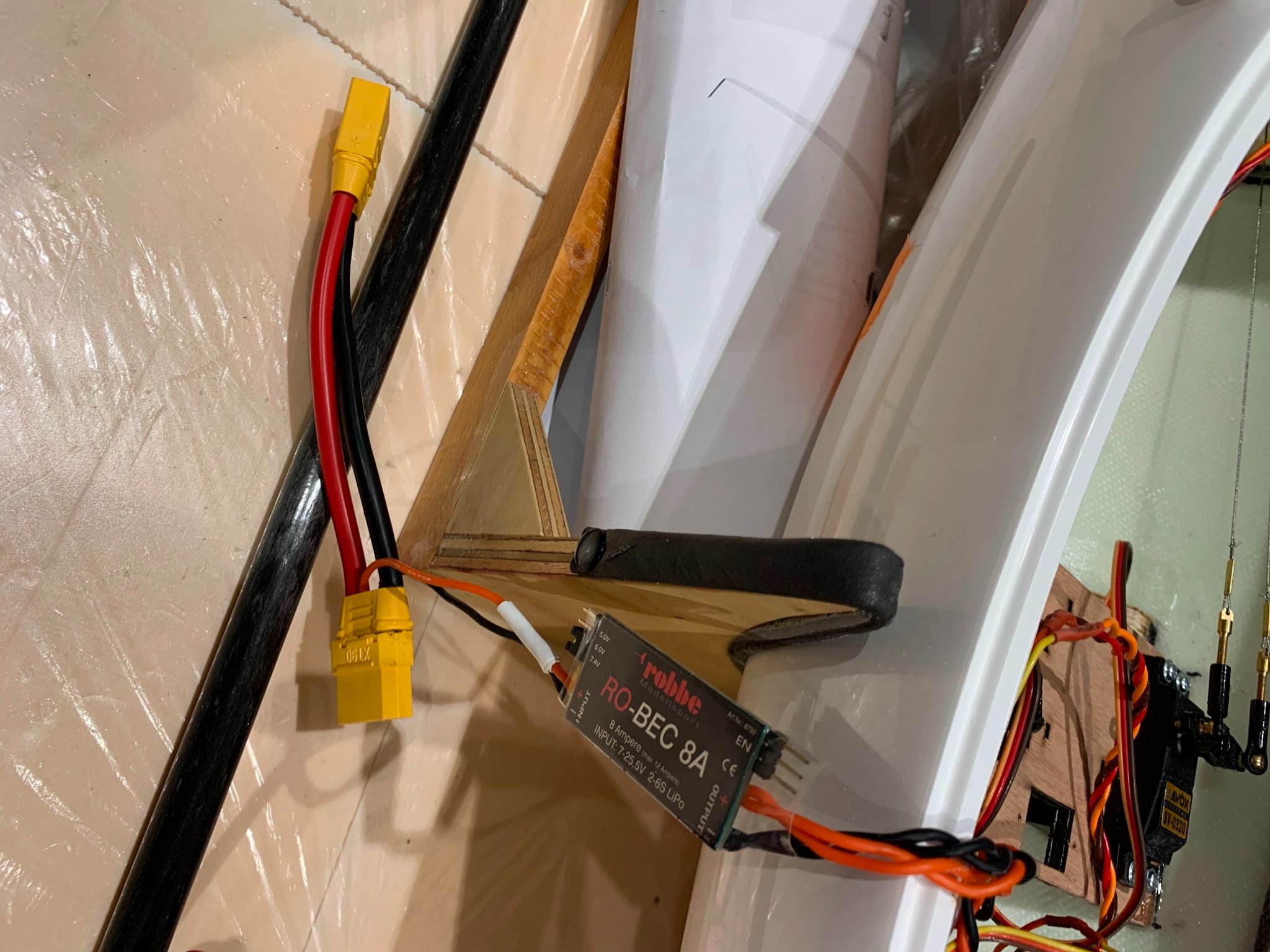

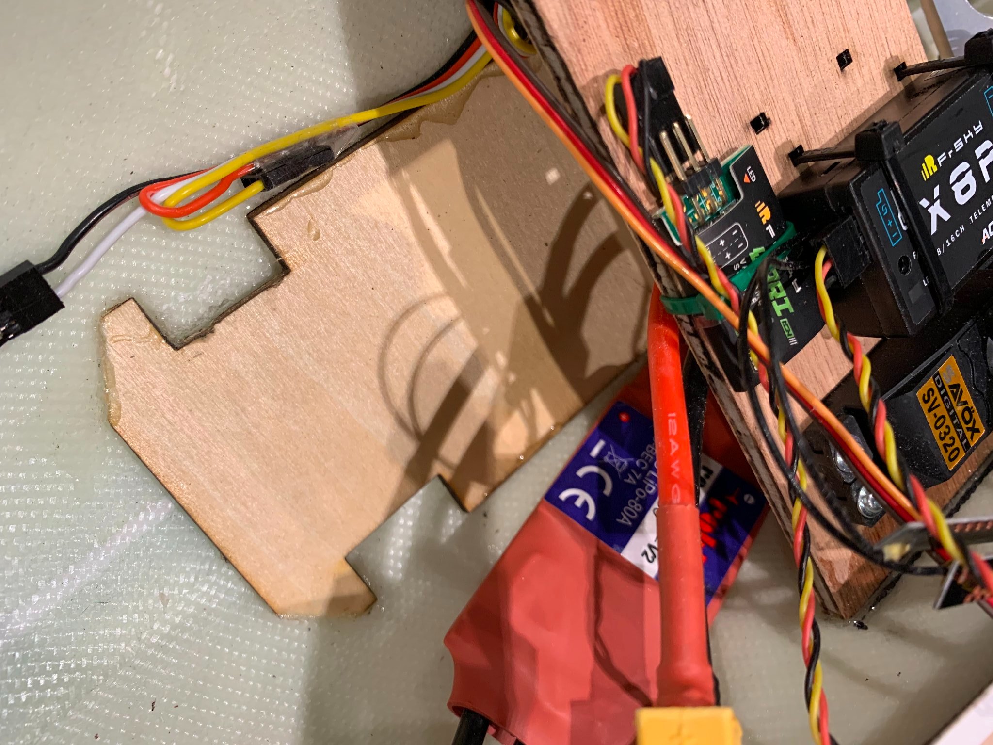

Et maintenant, question sérieuse : j'ai pris l'option 1 ESC par moteur, et un ROBEC pour l'alimentation du récepteur. Ayant traîné sur divers forums, je pense que je vais positionner le ROBEC d'alimentation récepteur, et ce dernier, dans la coque, et les deux ESC moteur dans la nacelle.
Apparemment on risque moins les interférences de la sorte, vu qu'on les éloigne les uns des autres. Est ce que ça vous paraît inutile? Je suppose que les câbles de contrôle des ESC, vu qu'ils ne seront utilisés que pour du signal (d'ailleurs il faut que j'étudie quel(s) fil(s) virer), peuvent être rallongés sans souci.
Je tâcherai de poster un schéma demain, avec aussi les sections de câble. Je vais refaire une pesée, mais j'espère voler avec une Lipo 4000 3S

Je me fabrique les pochoirs en scotch, avec la machine de découpe laser.
Ca marche bien, à condition de mettre suffisamment de couches de scotch pour que ça se tienne bien, et ensuite je les superpose aux lettrages que j'ai gravés sur le balsa :

Oui, tu peux rallonger les prises servos des ESC, et c'est le fil rouge de ces prises qu'il faut enlever (moi, perso, je ne le coupe pas, mais j'enlève la pinouille du fil rouge de la prise servo et je la scotche contre les autres fils (sur la photo, ne pas tenir compte du fil jaune qui est un quatrième fil de programmation)
fil rouge enlevé.JPEG (495.02 Kio) Consulté 386 fois
Pas de soucis d'interférence avec du 3S.
Pour l'alim du Robec, j'ai fabriqué une rallonge qui permet d'alimenter la réception avant de connecter les ESC et les moteurs (trop de sécurité ne nuit pas, surtout lorsque l'hélice est très proche du compartiment Lipos, pour le branchement. C'est mieux pour les terminaisons digitales)
Alim Robec.JPEG (403.45 Kio) Consulté 386 fois

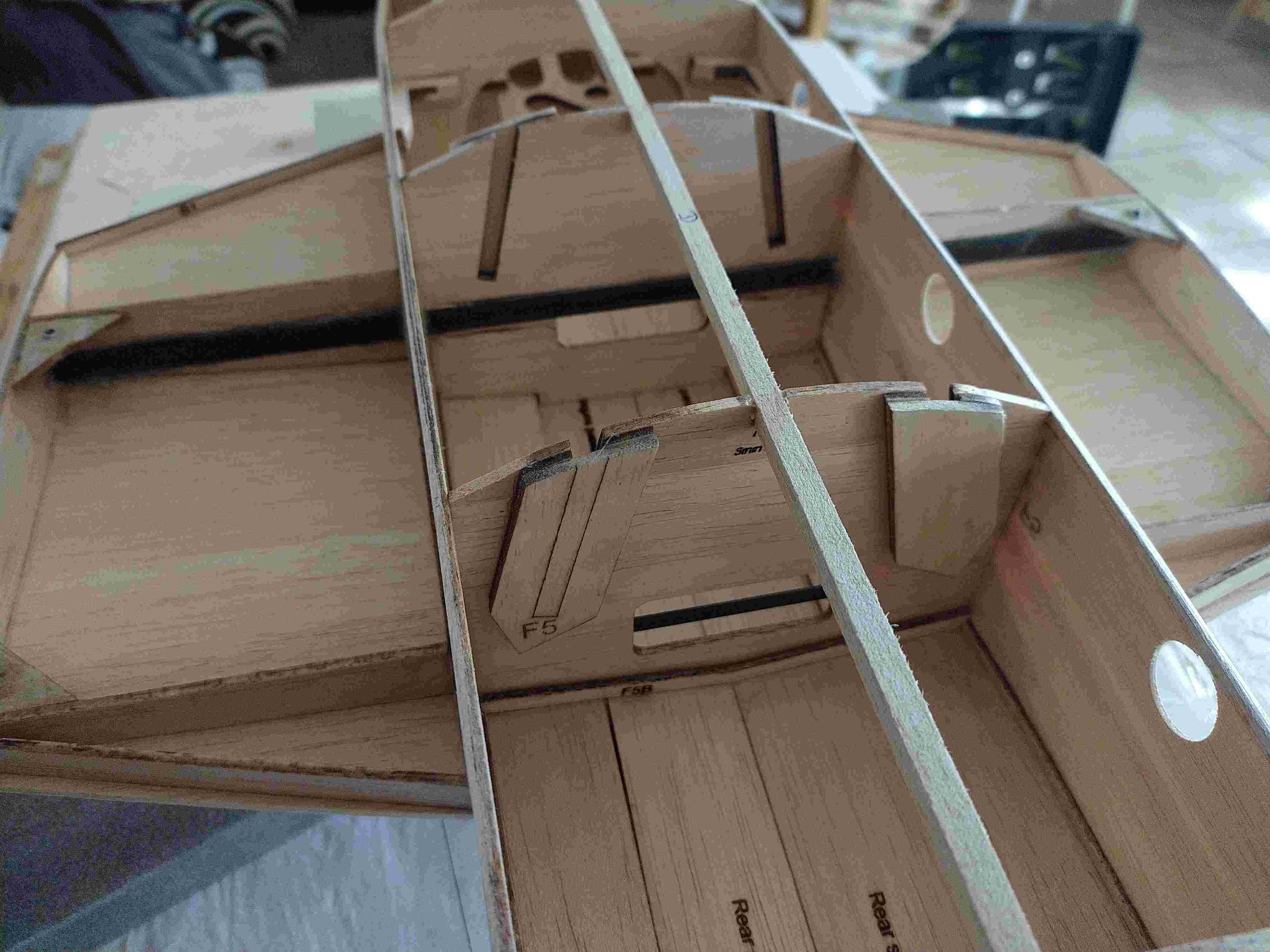

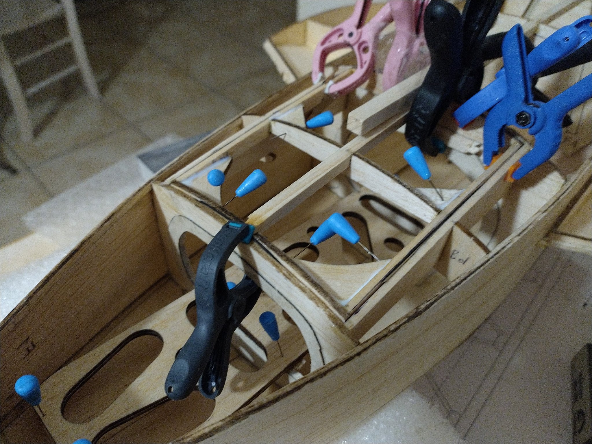

Quelques petite avancées. J'ai renforcé latéralement les couples qui se prolongent en stabilisateurs, et qui vont tenir les haubans au niveau des extrémités des flotteurs stabilisateurs :
renforts cohérence haubans.jpg (510.06 Kio) Consulté 330 fois
Ca me paraissait un peu léger, au cas où les haubans jouent un petit rôle tout de même. Deux plats carbone collés sur les couples font la jonction avec les cadènes de haubans, ça améliore la cohérence structurelle générale, à mon sens.

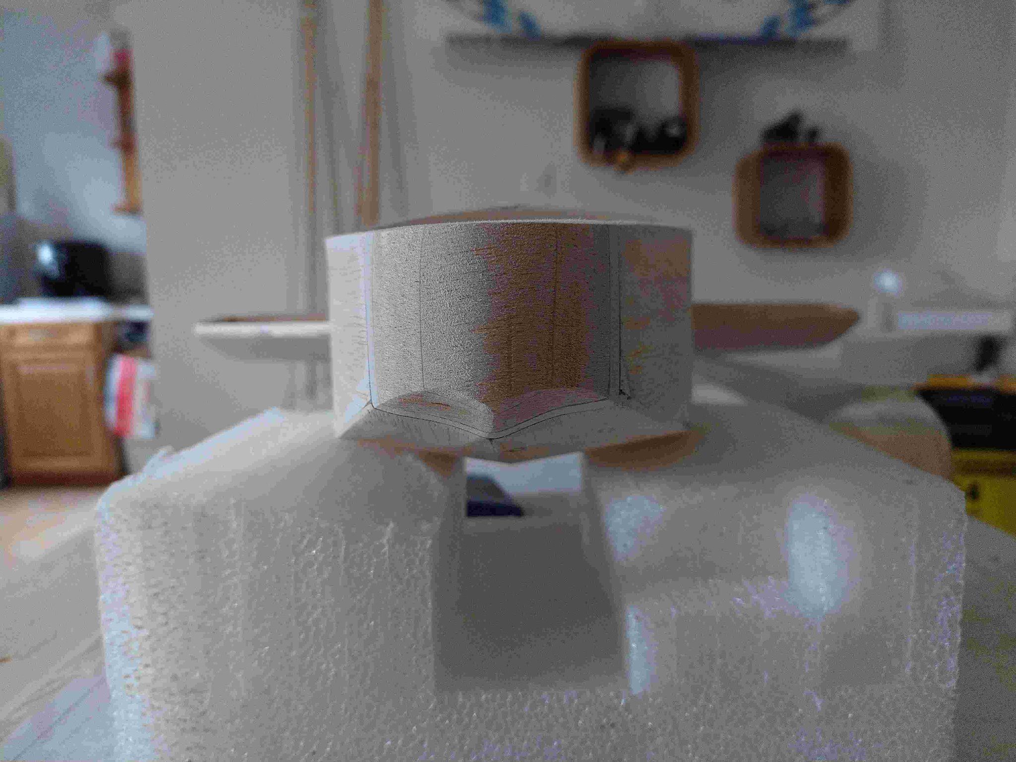

Puis ponçage pour trouver une forme qui me plaît. Il y a eu de multiples formes, d'après les photos que je trouve sur internet. J'ai choisi des bordés de fond pas mal tulipés, normalement ça rejette les filets d'eau pour une navigation sèche :)
Il faut que je retrouve encore un peu la ligne médiane de quille, j'ai une petite déviation due à un collage imprécis des bordés de fonds. Mais ça va venir...
début formage étrave.jpg (443.65 Kio) Consulté 330 fois

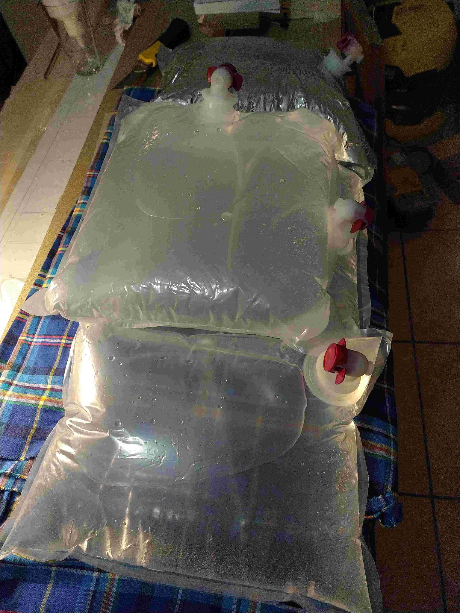

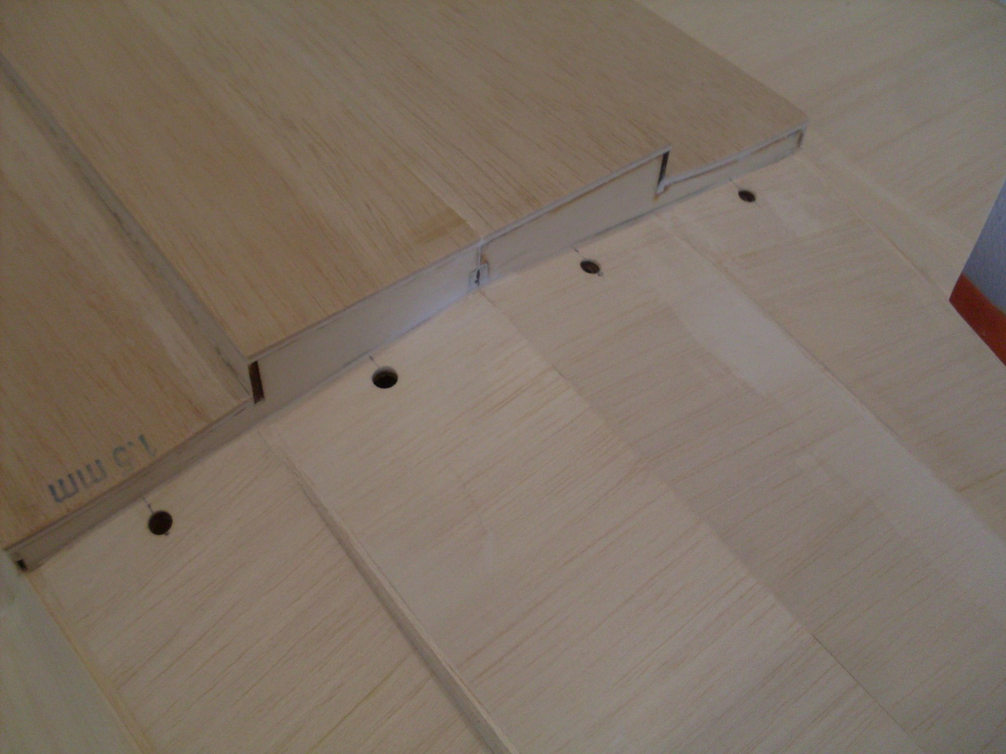

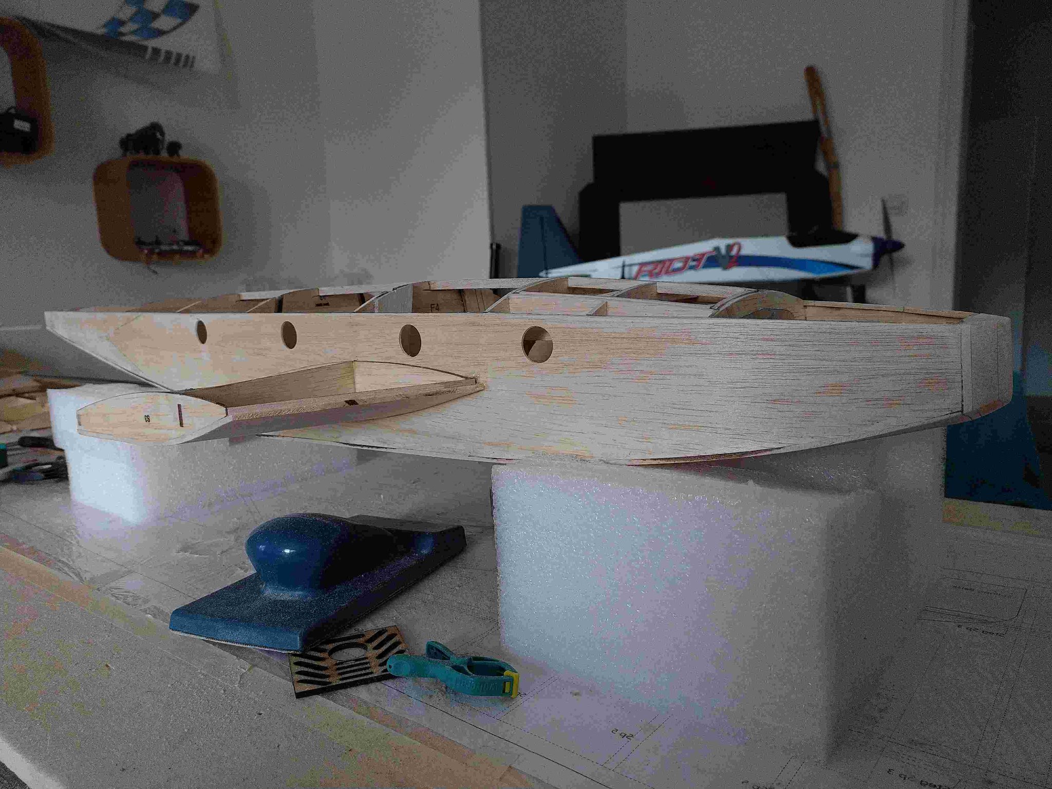

Quelques hublots sont usinés, ça donnera un peu de vie au modèle :
Ensuite les extrados prêts à être collés :
ailes avant collage.jpg (689.51 Kio) Consulté 330 fois
Puis encollage et scotchage :
aile scotchée.jpg (696.83 Kio) Consulté 330 fois
Et ensuite au dodo avec une bonne courtepointe bien lourde :
sous presse.jpg (685.15 Kio) Consulté 330 fois

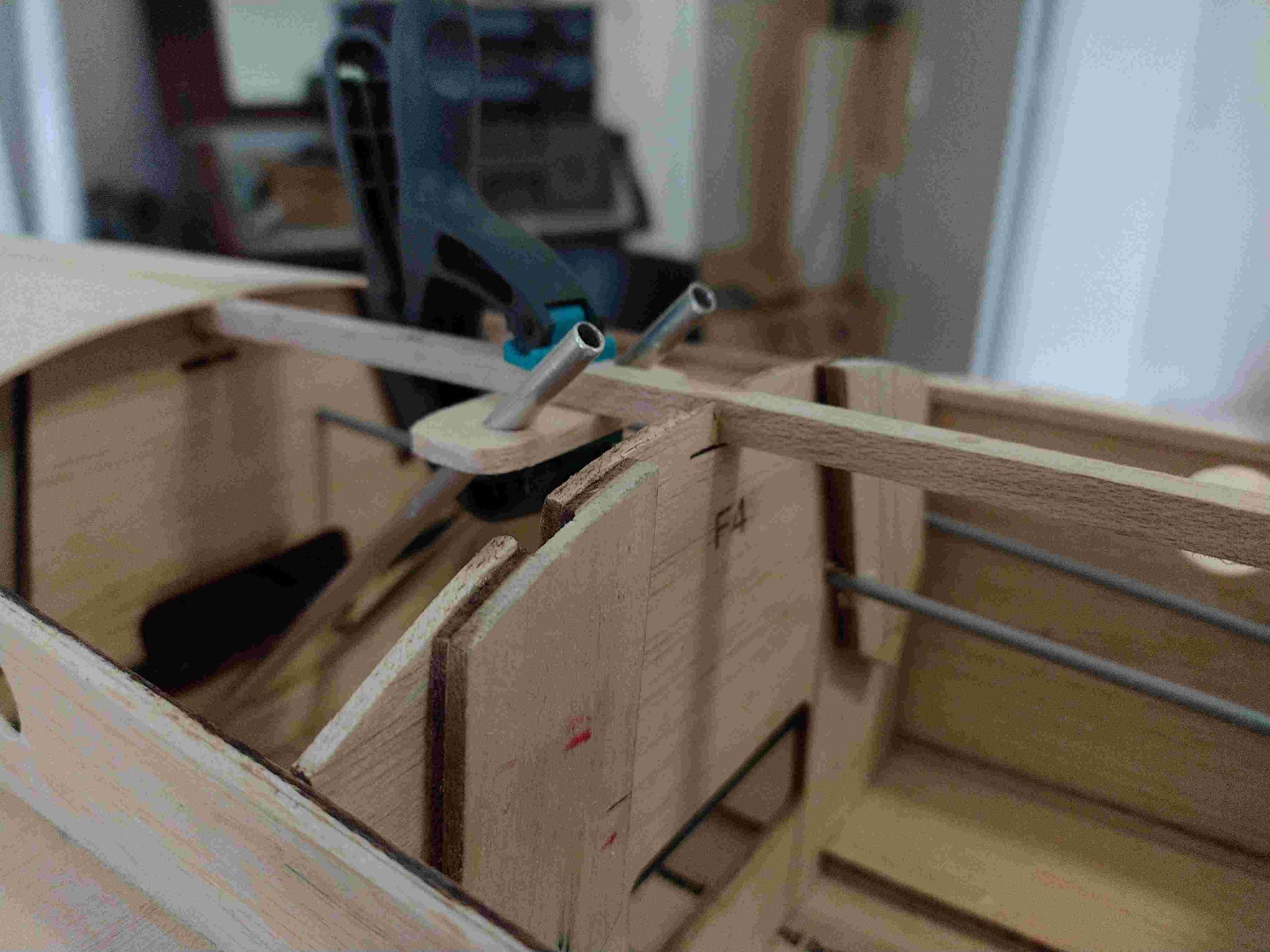

Ensuite, pour pouvoir passer ou changer les fils des servos et des ESC entre la nacelle et la coque, j'ai fait un petit profilé en ctp 0.4 mm bouilli et formé sur un tube de 8 mm :
passage câbles servos.jpg (393.21 Kio) Consulté 86 fois
Je mettrai ce faux pylône en biais entre la nacelle et la coque. On y passera largement 4 rallonges de servos .

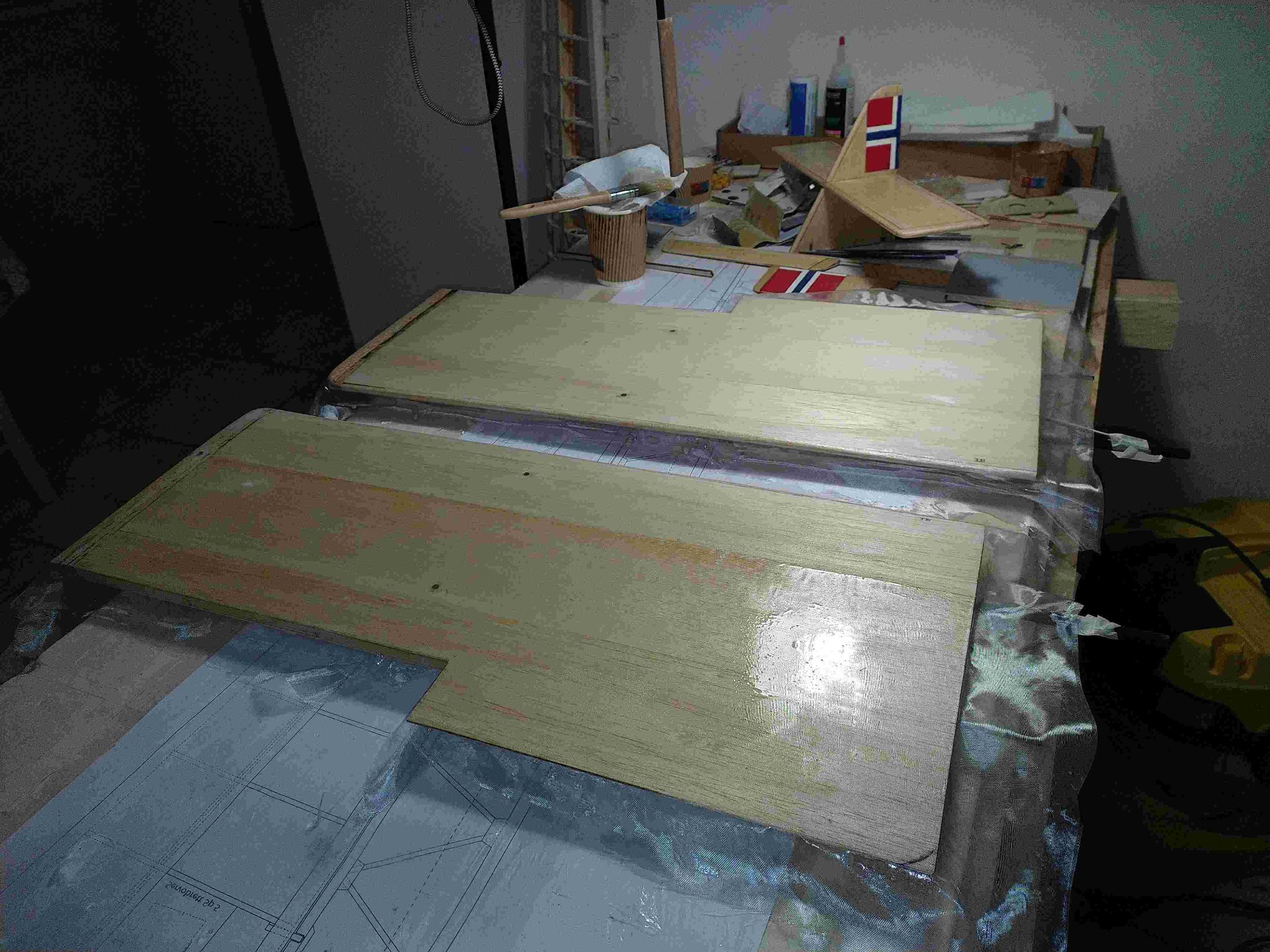

Les ailerons sont découpés, et les ailes en cours de stratification :
strat ailes en cours.jpg (598.08 Kio) Consulté 86 fois

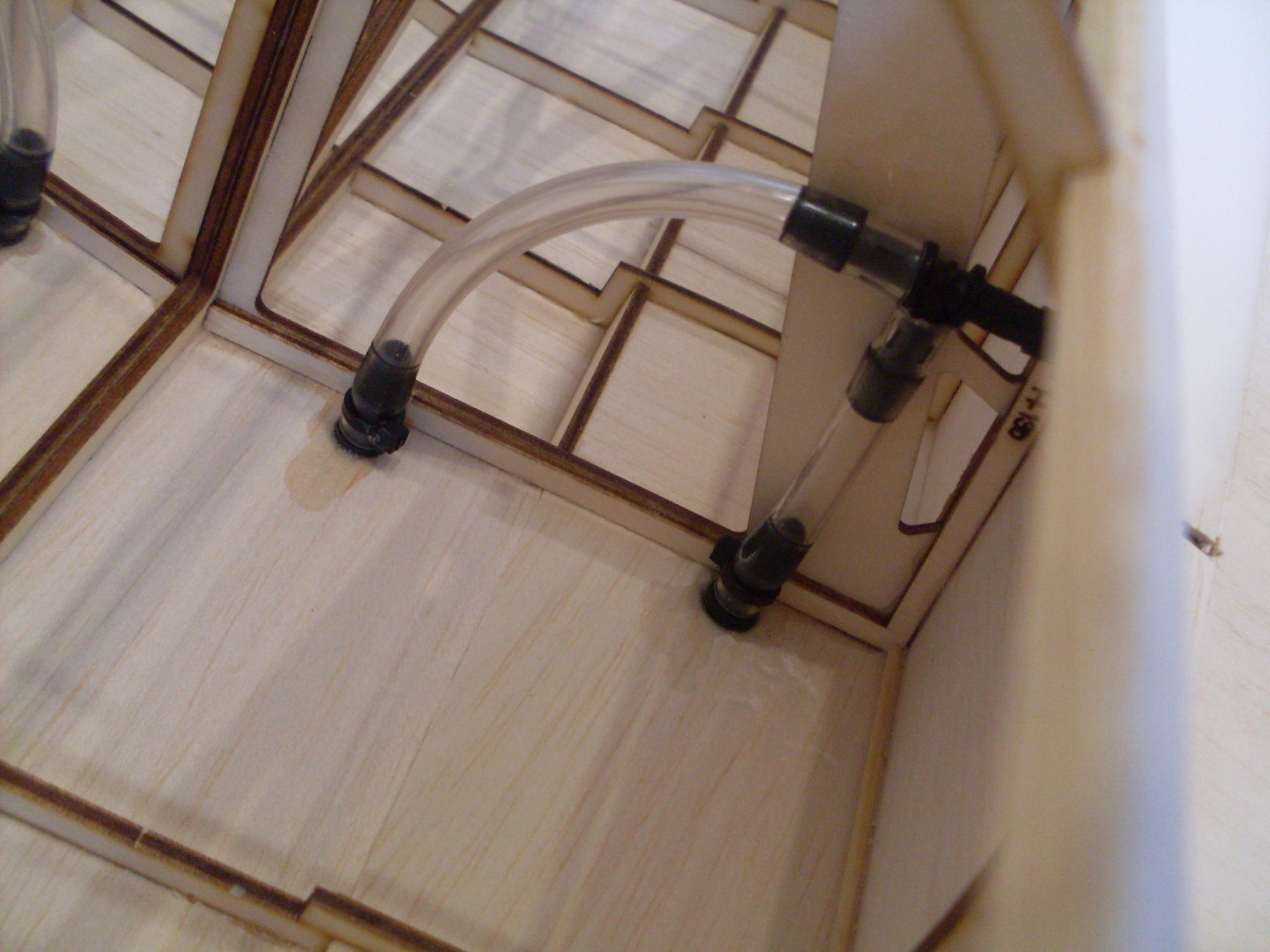

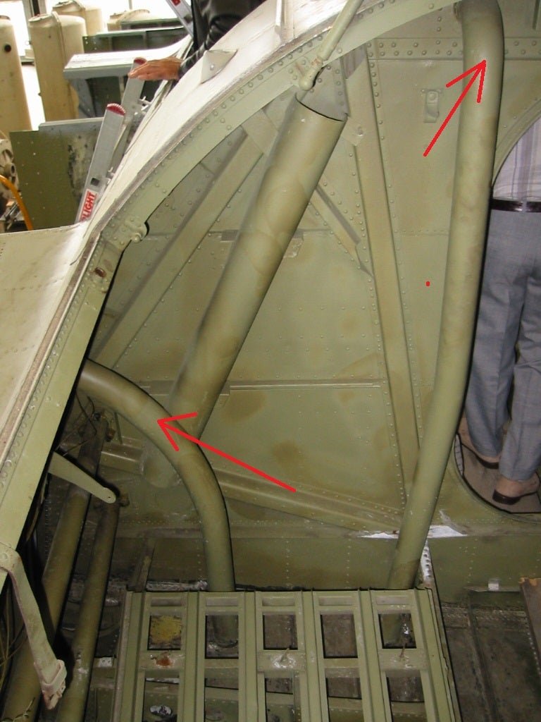

Sur le Dornier 24, il existe une ventilation juste en arrière du redan, afin d'éviter l'effet de succion qui empêche la coque de passer au planning. 4 gros tuyaux sont connectés et permettent à l'air d'être aspiré, ce qui fait que l'hydravion déjauge sur la partie planante de sa coque relativement aisément, en tout cas avec moins de puissance nécessaire que si ce système n'était pas en place.
ventil redan Dornier 24 grandeur.JPG (116.91 Kio) Consulté 86 fois
ventil redan Dornier 24 2.jpg (315.5 Kio) Consulté 86 fois
ventil redan Dornier 24.jpg (263.92 Kio) Consulté 86 fois
Les photos si dessus sont celles du modèle de Bart, dont je me suis aussi procuré les plans.
Ces évents n'existent pas sur le Wal, mais comme c'était tentant j'en ai mis deux :
évent redan partie immergée.jpg (396.12 Kio) Consulté 86 fois
ventil redans au dessus du fuselage.jpg (462.39 Kio) Consulté 86 fois

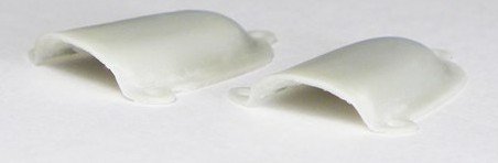

En partie haute l'air sera canalisé par deux capots :
écopes venturi.jpg (6.9 Kio) Consulté 86 fois
J'ai choisi un diamètre interne de 6mm pour les tuyaux , 8mm ça avait l'air beaucoup. Comme les capots canaliseront l'air de l'hélice avant, ça devrait créer une petite pression dans les tuyaux et aider d'autant à déjauger. On verra si ma théorie se révèle valable :D .

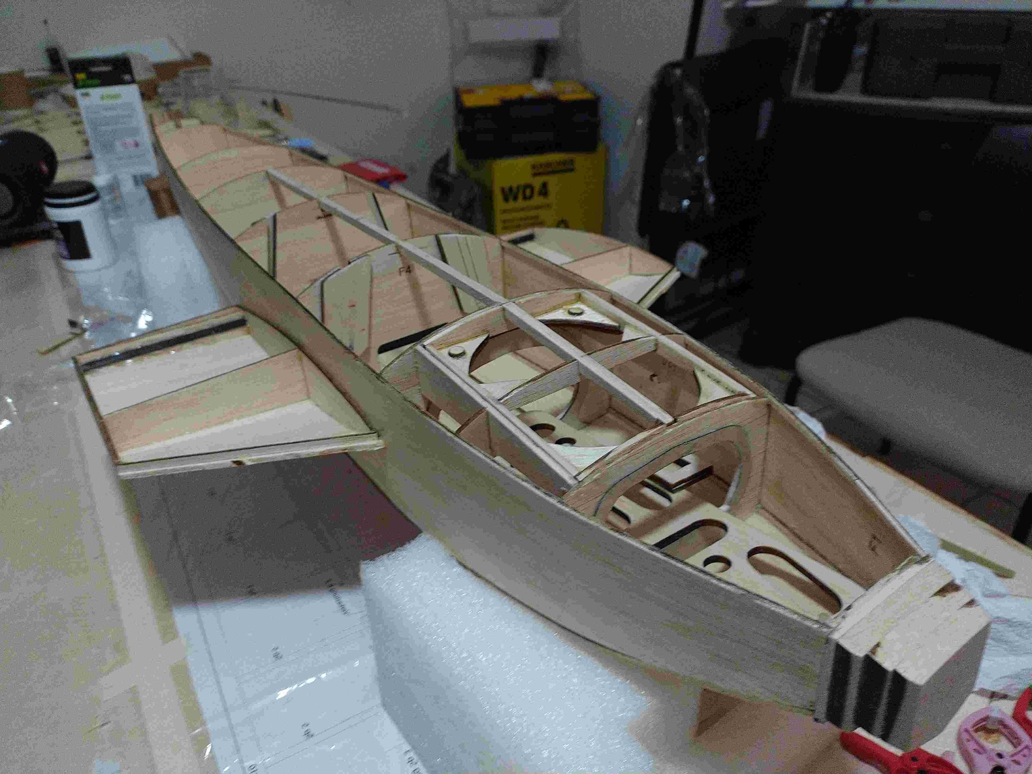

La coque est en cours de stratification :
