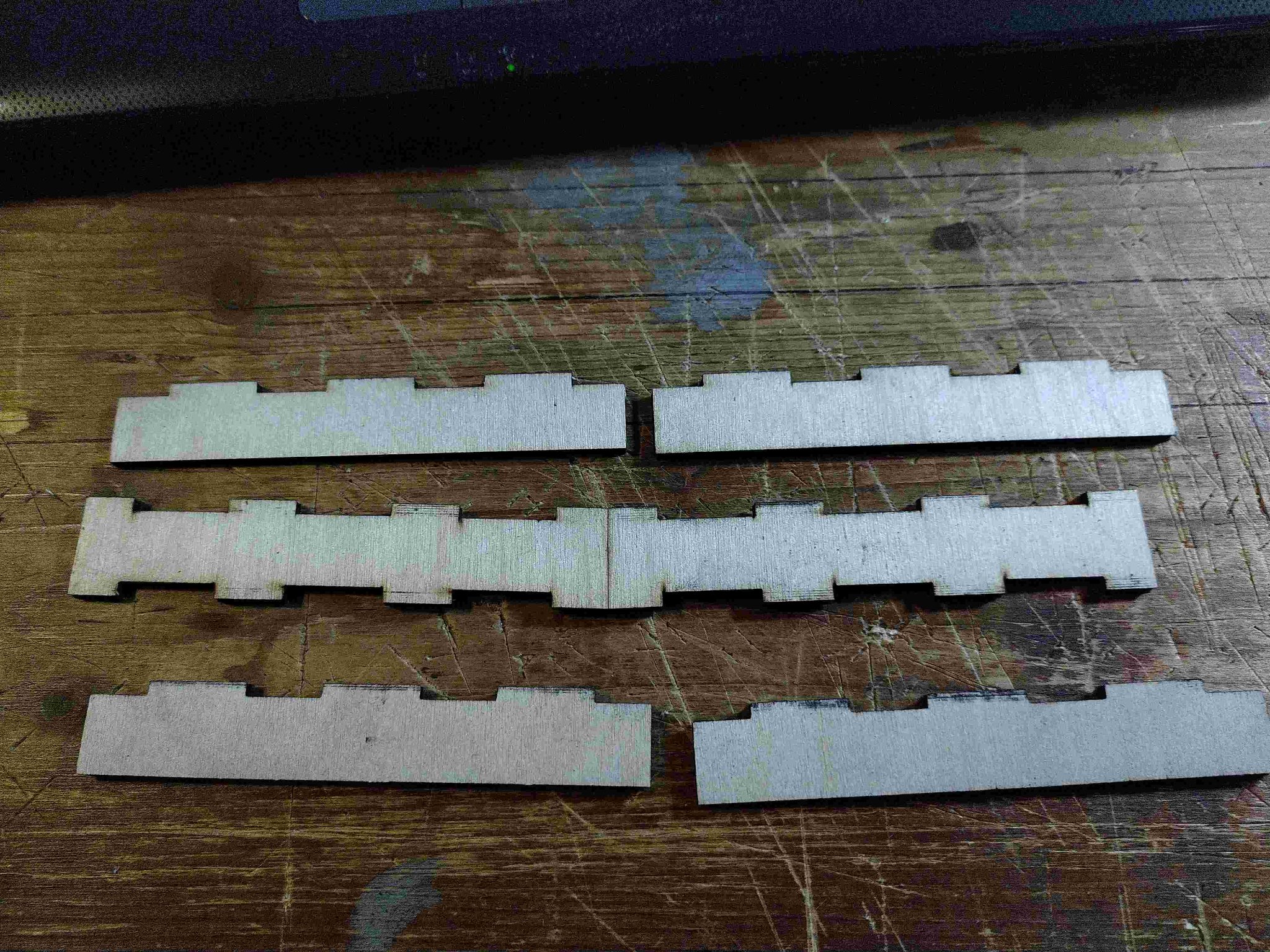

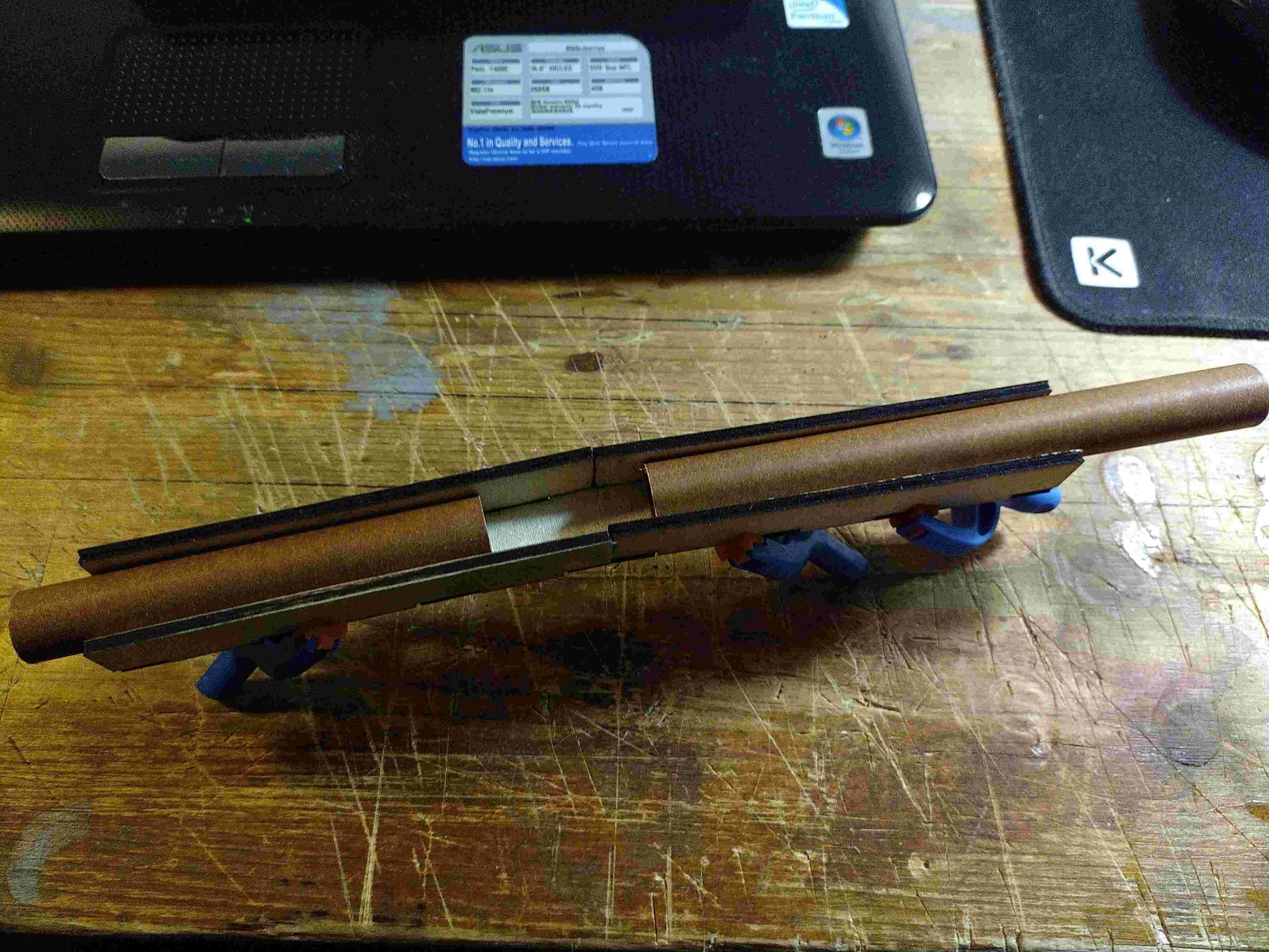

Voici l'avancement des travaux. M'inspirant du principe utilisé sur le Kranich, j'ai fabriqué un caisson pour le fourreau de clé d'aile côté fuselage, avec un angle pile poil de 2° :
découpe pièces caisson.jpg (928.01 Kio) Consulté 40 fois
caisson en cours.jpg (742.93 Kio) Consulté 40 fois

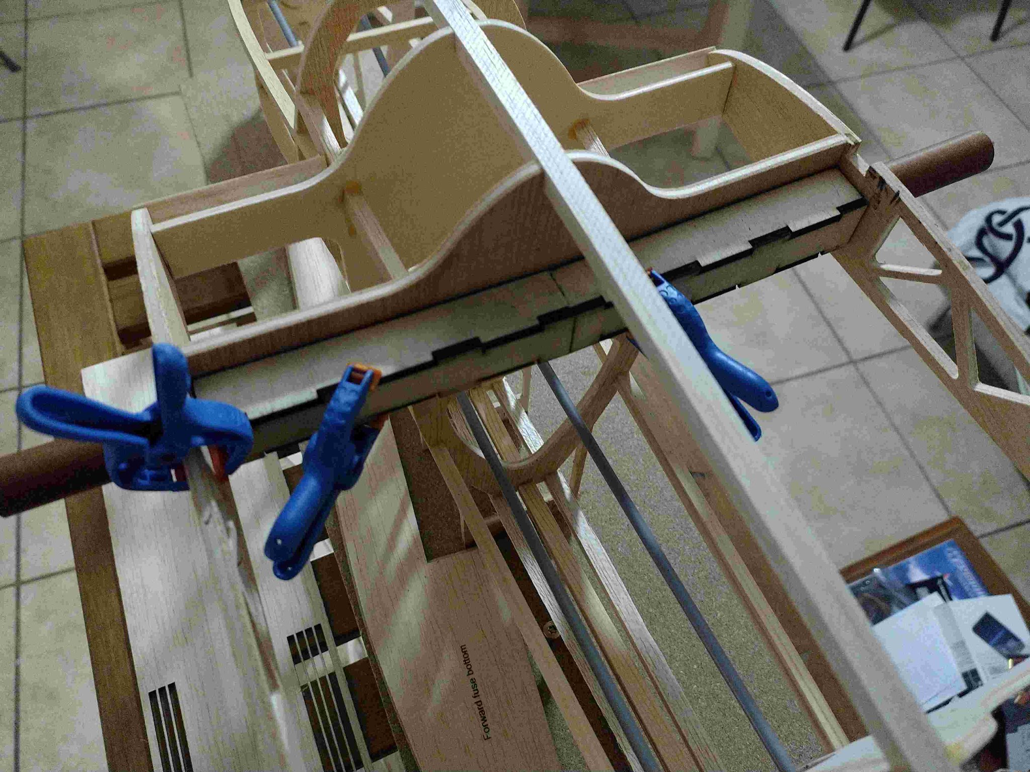

Des trous ont été percés sur le dessus pour couler l'époxy :
colage époxy.jpg (567.52 Kio) Consulté 40 fois

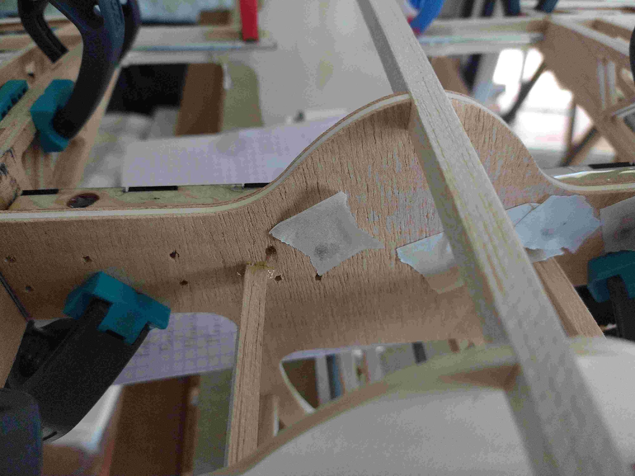

quelques petits trous en avant du couple, pour vérifier que l'époxy coule bien partout. Je les scotche au fur et à mesure une fois que ça déborde :
trous témoins.jpg (535.24 Kio) Consulté 40 fois

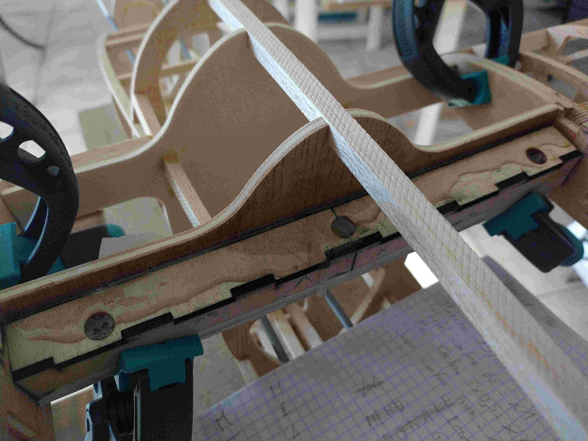

Et voilà, maintenant j'attends que ça sèche, en espérant que les clés d'aile ne soit pas collées en place : :D
caisson en place.jpg (594.01 Kio) Consulté 40 fois
Je fignolerai le collage du caisson en ajoutant des goussets et des joints congés époxy.

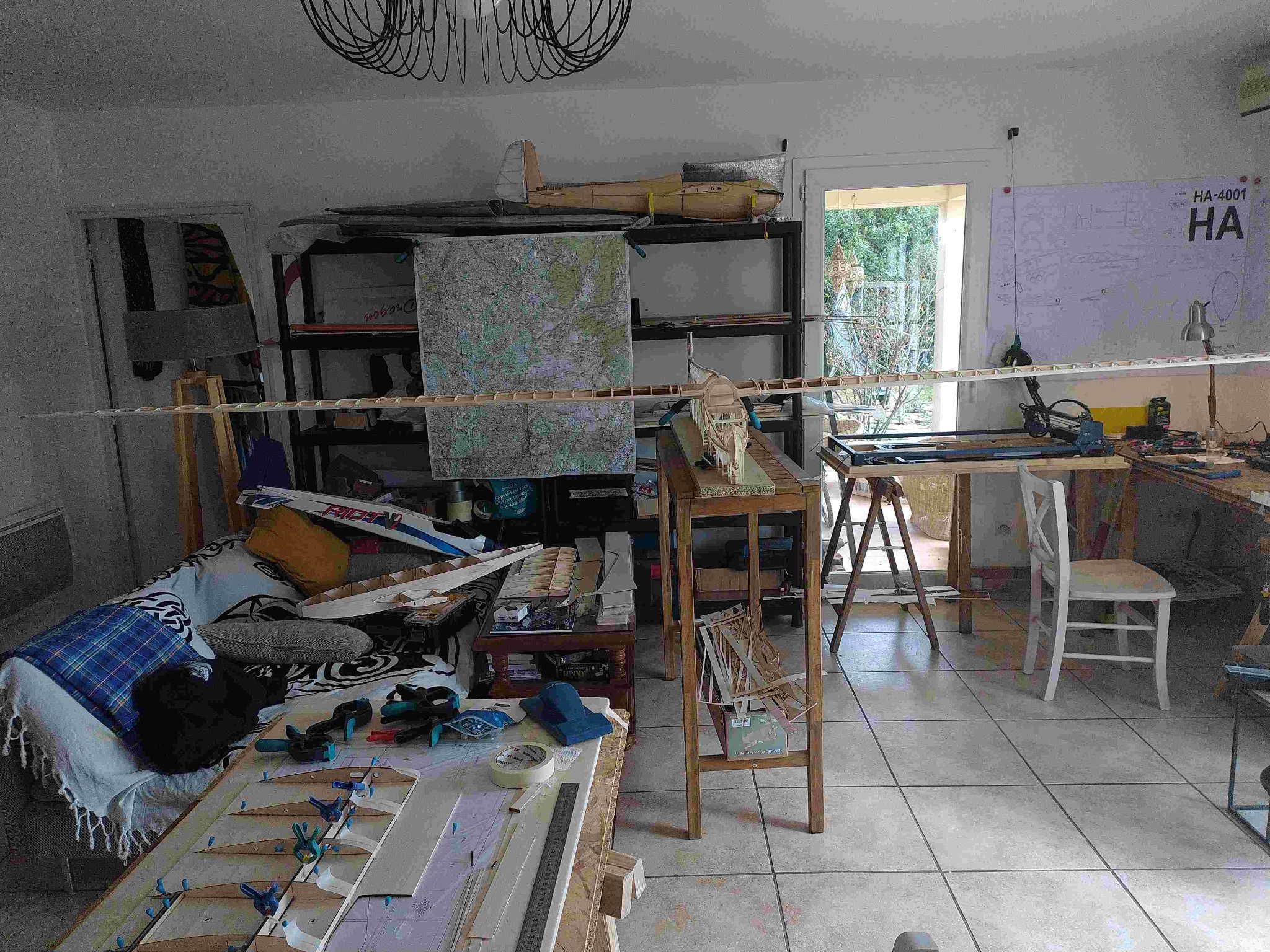

mise en croix.jpg (793.62 Kio) Consulté 40 fois
