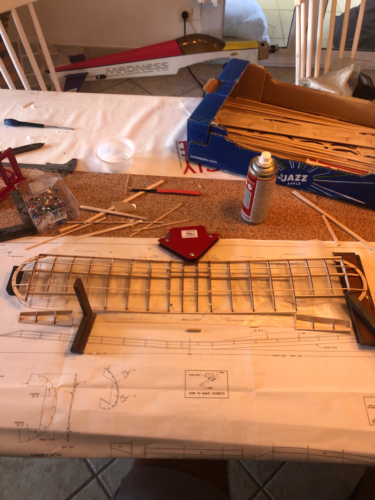

Je commence la lonnnnnngue construction d’un tout petit petit petit gros GILMORE RED LION RACER !!!! Pour ceux qui construise l’emploi d’équerre de soudeurs aimantées et d’équerre à chapeau de serrurier est très pratique !!!! Il faut pas avoir la tremblote 🤥

Voilà le fuselage bien avancé !! Je m’attaque à la première semi-aile avec aileron svp !! Ce sera un trois axes !!!

L’aile un d’un seul tenant maintenant !!! Je crois que je vais mettre un jonc carbone pour consolider le longeron !!😥

Après avoir pré percer avec une épingle , puis enduis de Cyrano le bout du fils pour pouvoir l’enfiler dans les trous ( d’epingle) j’obtiens des charnières hyper légères !

pas mal la technique!

De la dentelle comme cela ne ce fait plus trop ,CHAPEAU
De très bonne idée de construction

Ouf ! La structure est terminée ! Je suis obligé de tout mettre au maximum en avant ( servos, réception , esc et batterie car le l’avant est très court pour le centre de gravité !!! Les commandes dérive et profondeur sont en carbon 0,6 mm avec passages raidisseurs . Je vais procédé maintenant à l’entourage au papier Japon …..

MAGNIFIQUE!!!
De la dentelle en balsa
Je languis de le voir voler
