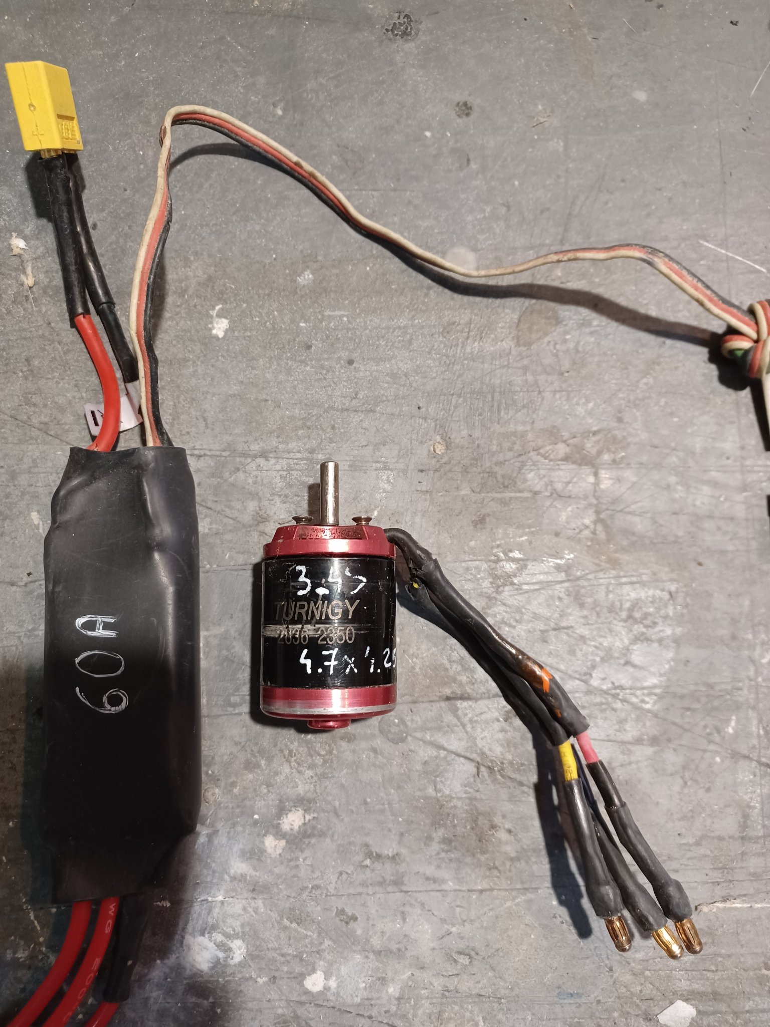

envergure 76cm ,moteur diamètre 28 pour le plan
Pour ma part ,je pars vers un moteur 2836 2350kv contrôleur 60A avec une hélice 5x5 accu 3s 2200ma 80c peut être en 4s si je trouve un contrôleur qui tiendra le choc

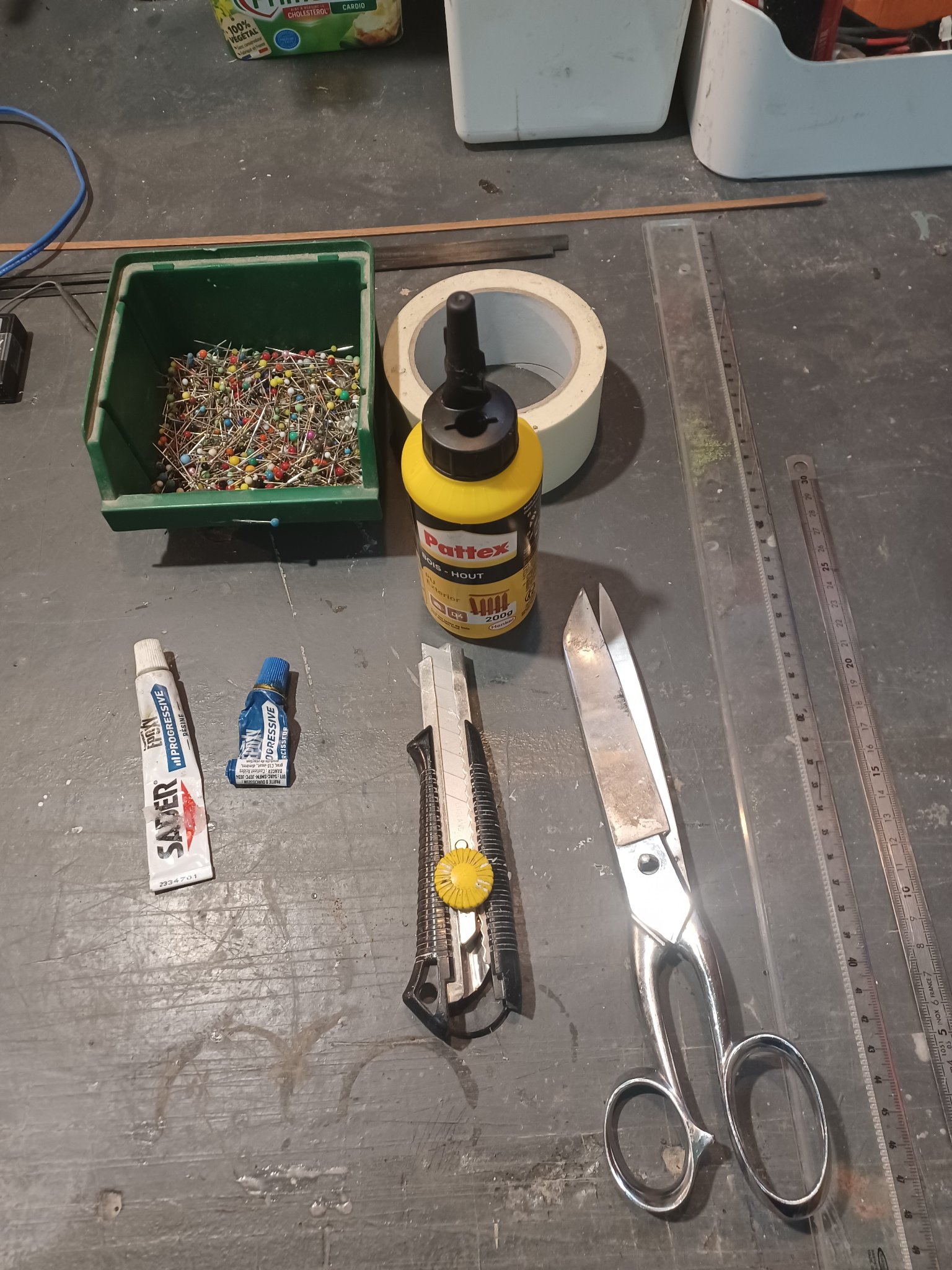

Je vous mets ce qu'il est nécessaire pour la construction de ce modèle
1 plaque de depron 6mm(marchand de bricolage )
De la colle spécial depron
3 barres de carbone 6mmx1mm
Du scotch, des épingles ,un cutter avec une lame neuve(impératif),une cale à poncer, une règle
un peu de ctp 1.5mm
J'en oubli sans doute, cela viendra avec la construction

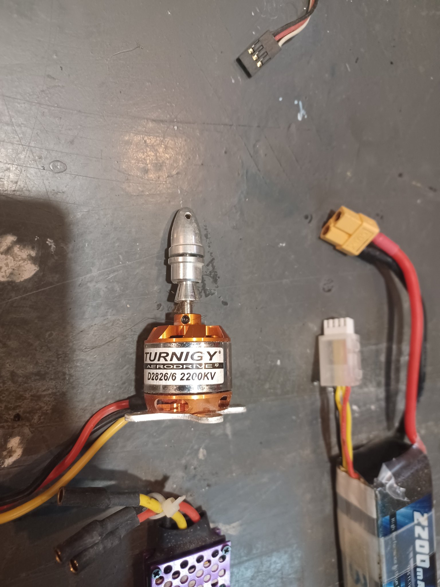

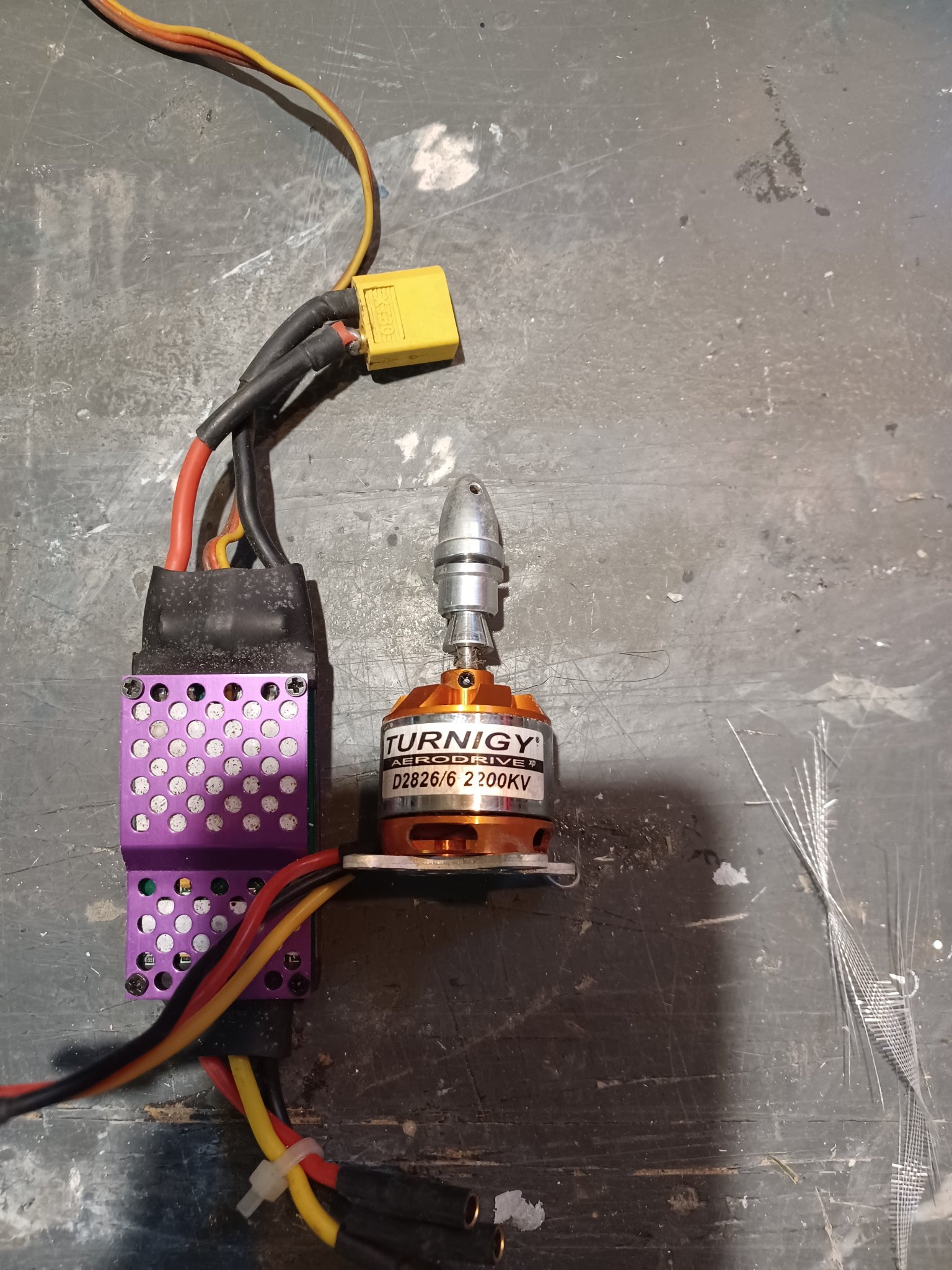

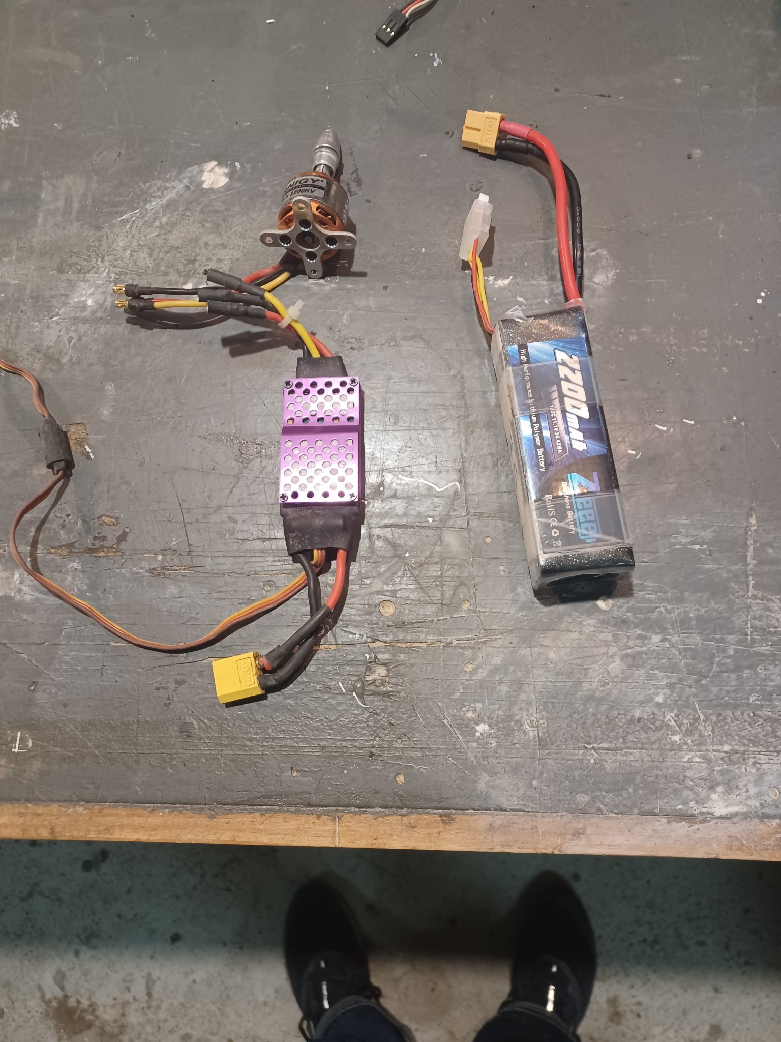

- Messages : 1405
Re: Polaris
Ce type de moteur est un bon compromis entre vélocité et consommation encore raisonnable
On peut jouer sur la motorisation ,mais plus il y a de kv sur le moteur plus la consommation augmente et les accus doivent supporter des décharges conséquentes
Le contrôleur doit aussi supporter la puissance engagée
UN EXEMPLE
UN EXEMPLE

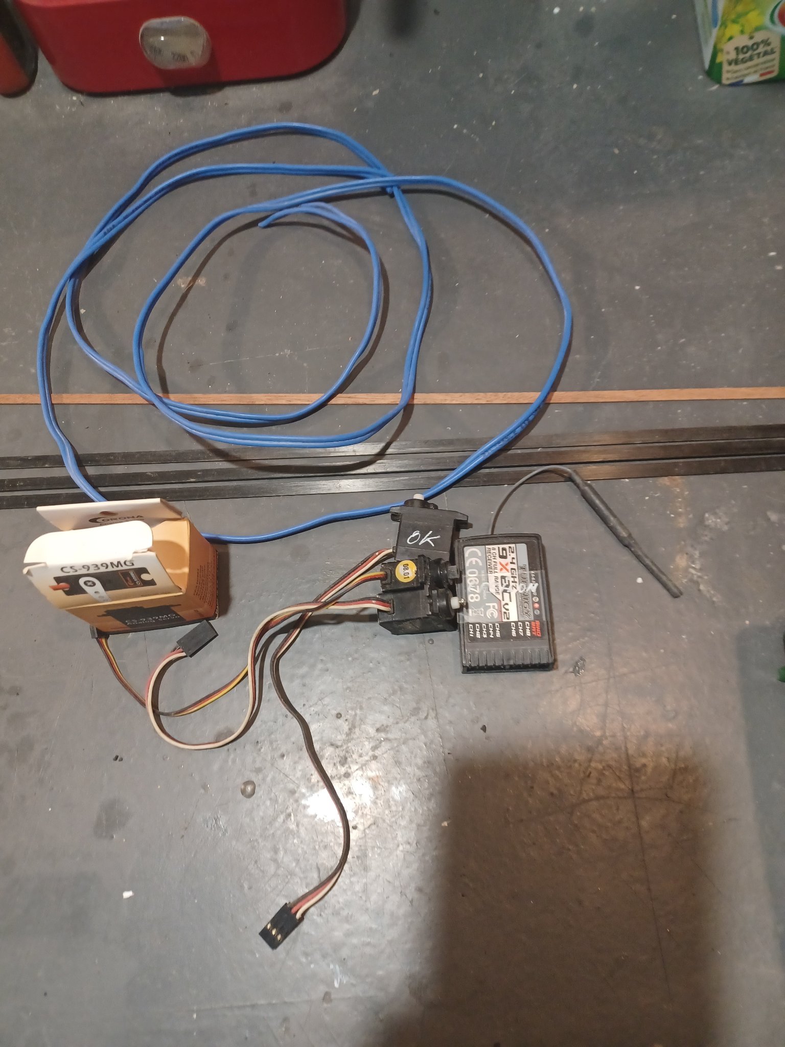

- Messages : 1405
Re: Polaris
Pour les commandes
3 servos sont nécessaires si on ne prend qu'un servo pour les ailerons, récepteur 4 voies suffit
4 servos pour la solution de couplage volets et ailerons, récepteur 6 voies(cette solution est plus onéreuse et n'apporte pas beaucoup de plus )
Pour la liaison moteur contrôleur pensez un câble 3x1mm²souple pour les pertes résistives
Nous passerons un fil pour tirer ce câble dans le futur
ATTENTION la loi d'ohm s'applique(U=RI ,R=&L/S) ,le câble n'est pas négligeable en longueur

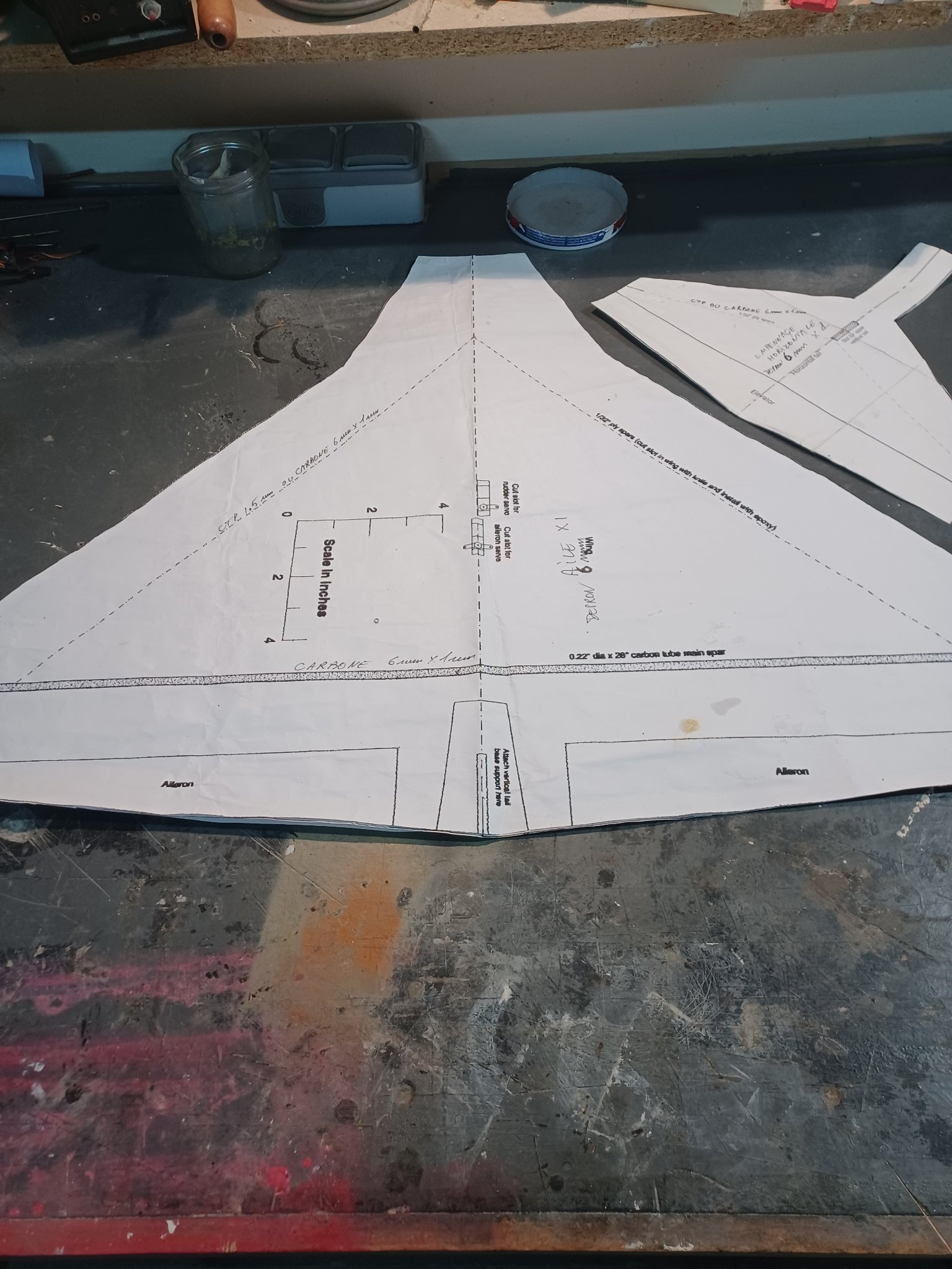

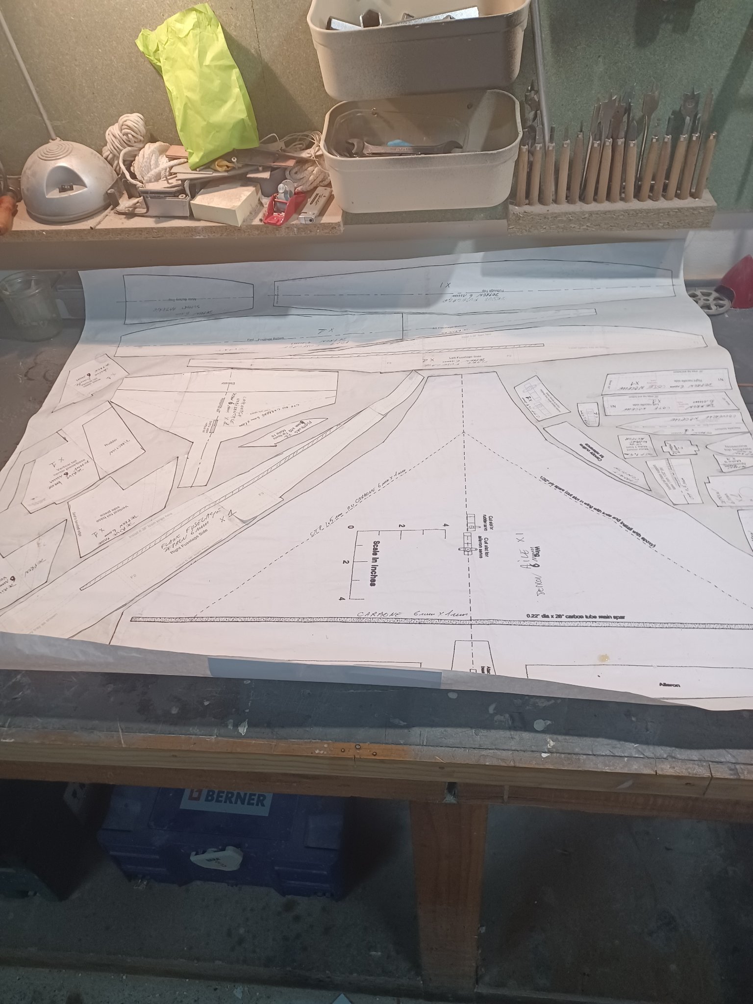

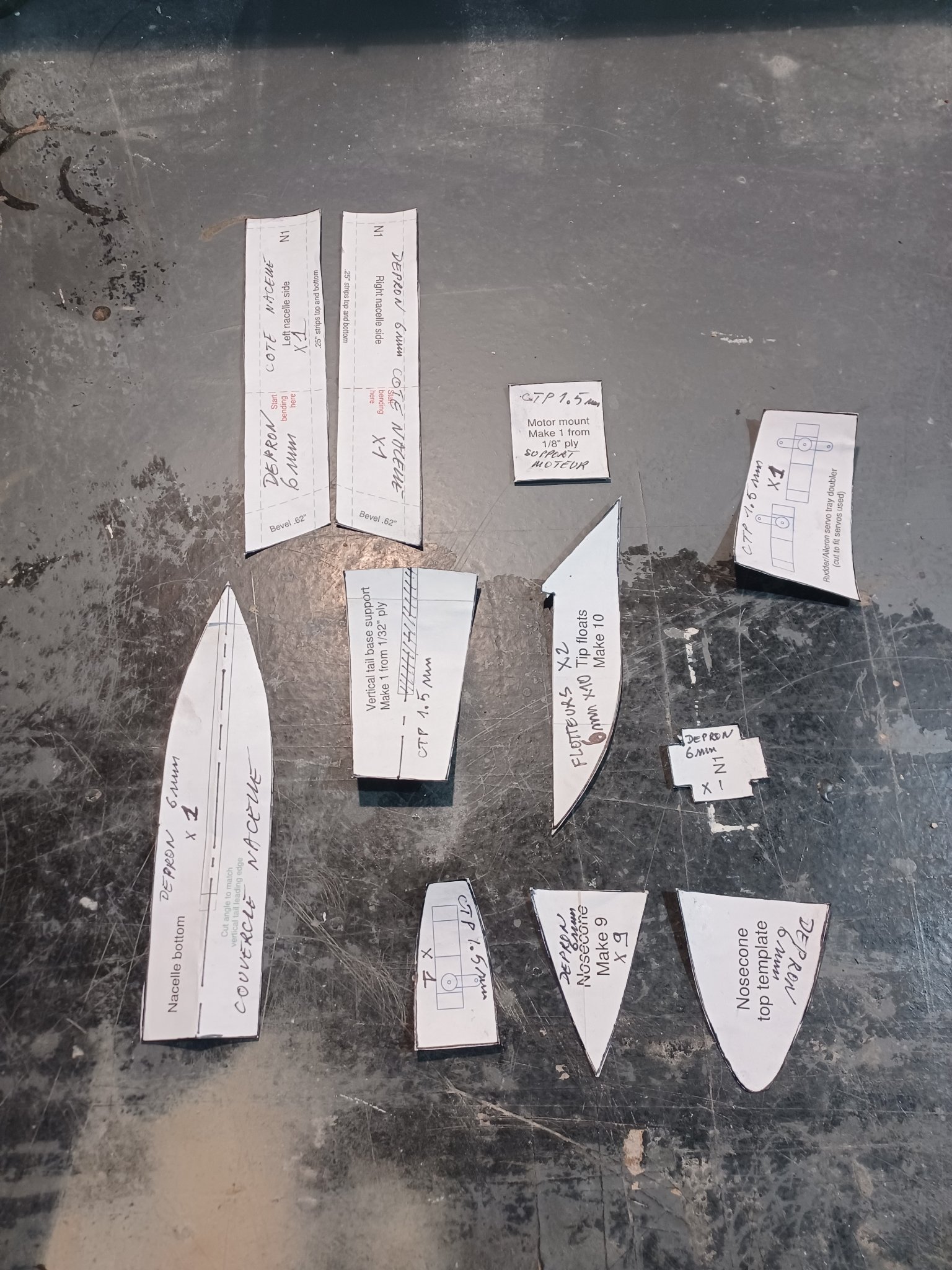

- Messages : 1405
Re: Polaris

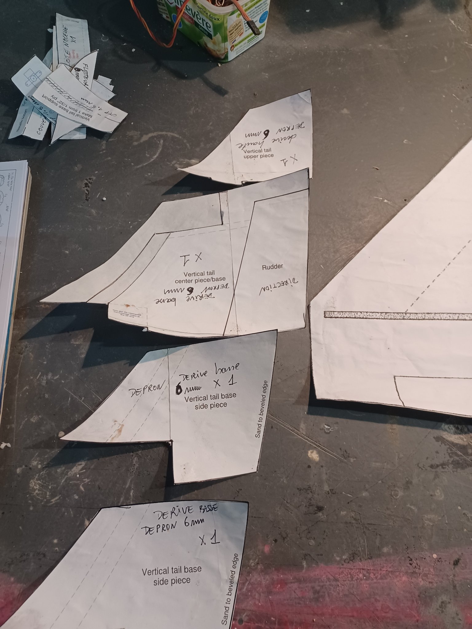

Découpe du plan(pour 4€,on peut y aller)
Pour symétriser les pièces ailes ou fuselage ,il faut s'aider des traits d'axe(trait court et long) en pliant la pièce sur cet axe
Cette opération est nécessaire pour avoir un modèle symétrique

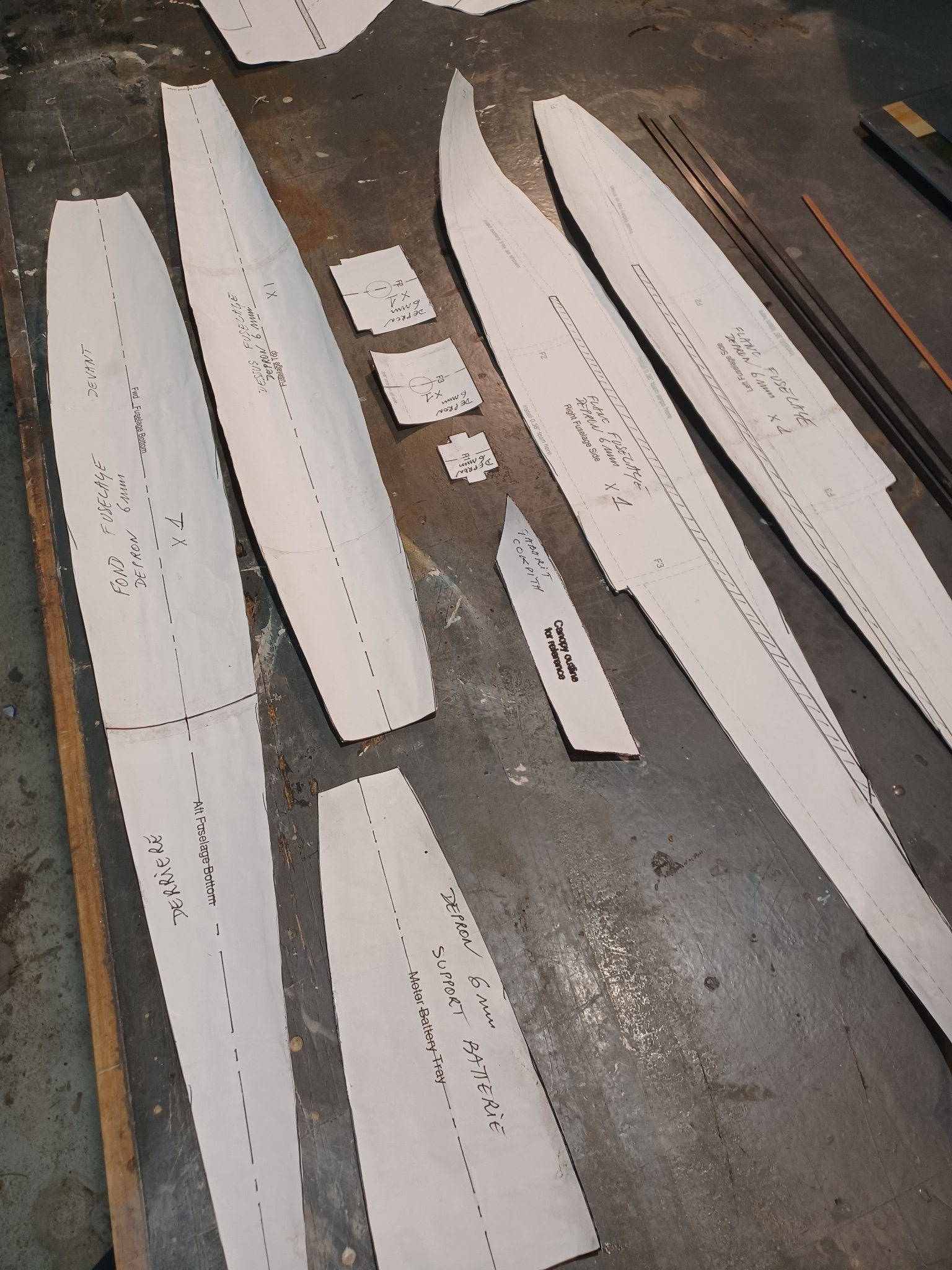

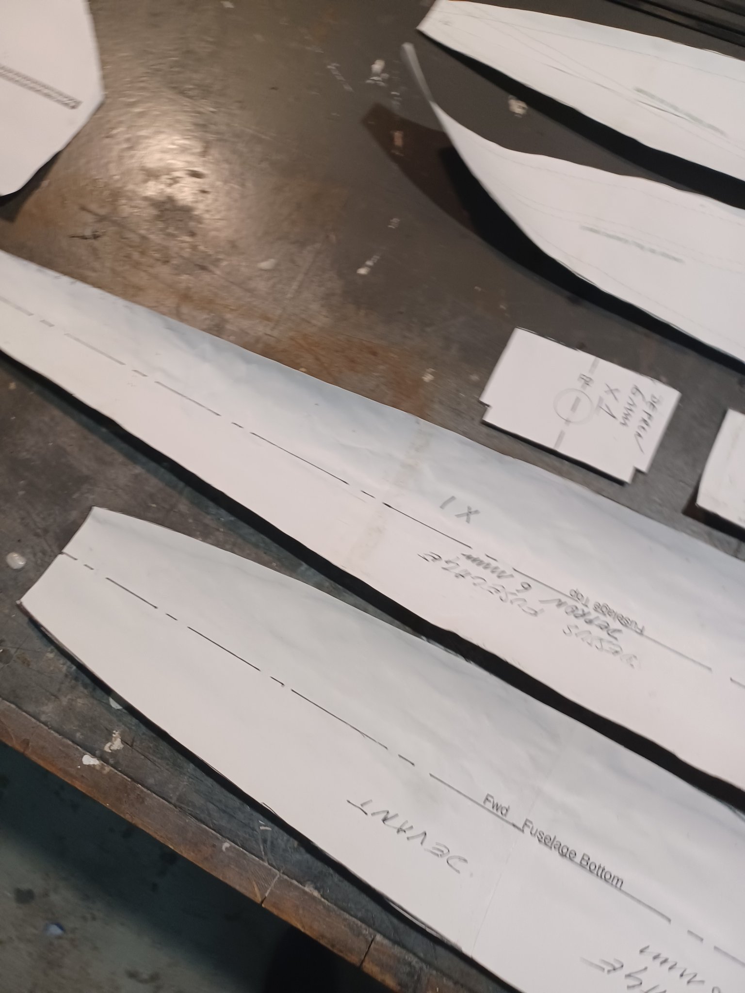

Ces pièces seront collées avec de la colle papier bâton sur le depron 6mm

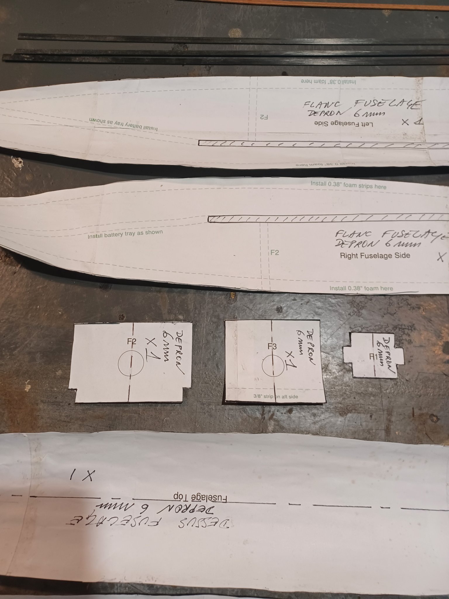

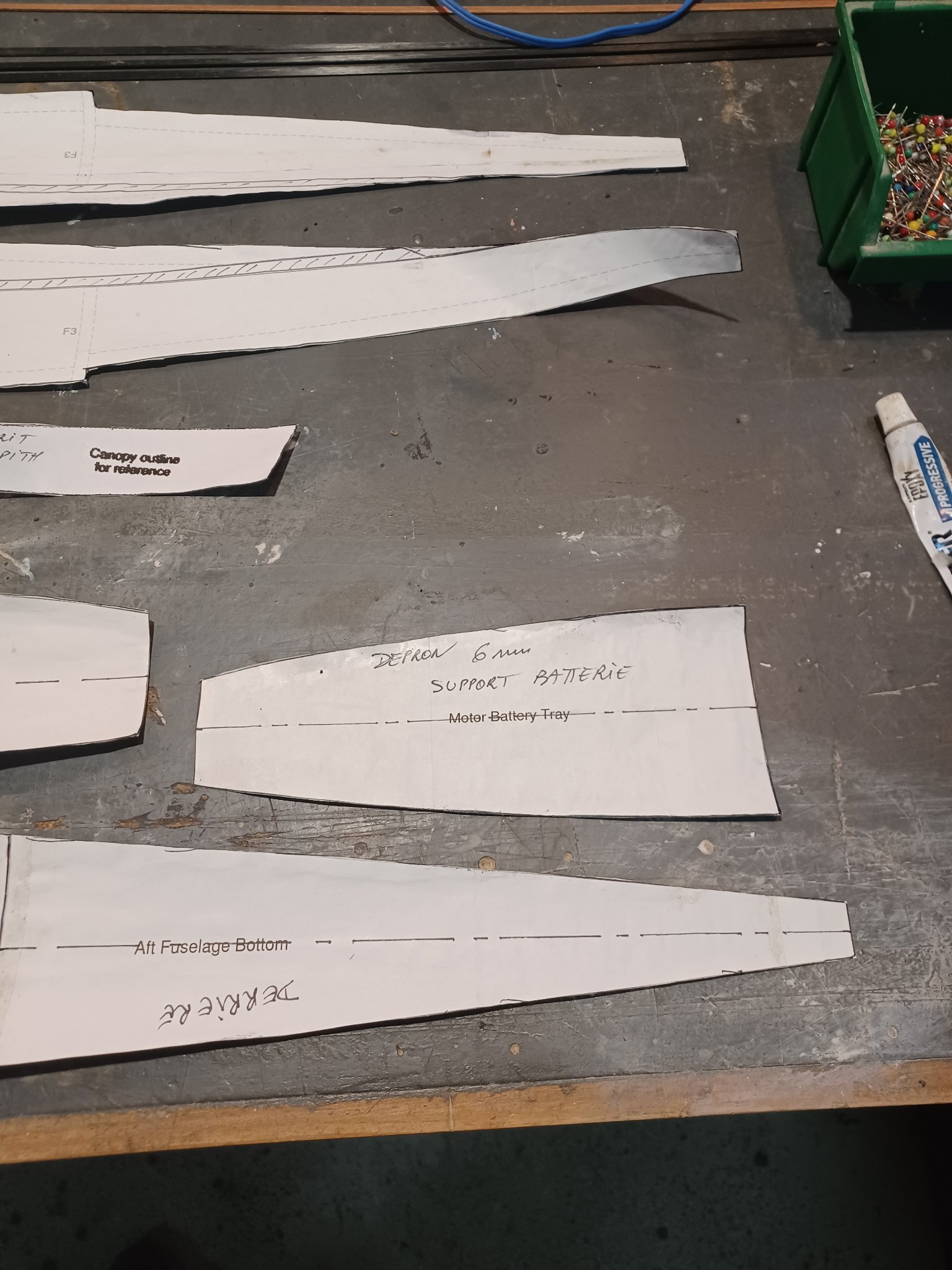

- Messages : 1405
Re: Polaris
Apres achat de colle spéciale et de depron(leroy merlin st jean de vedas)je découpe les pièces
ATTENTION AVEC DEUX PLANCHES IL FAUT BIEN LES PLACER CAR IL N Y A PAS DE RESTE
Pour la découpe des flancs, couper un flanc et couper le deuxième avec comme gabarit celui ci(sur le plan les deux flancs en papier ne sont pas identiques)
Ces flancs doivent être épinglés au mieux pour parfaire le ponçage(symétrie) si on veut un fuselage droit ,il faut partir symétrique
reporter les axes de symétrie et les positions des couples
