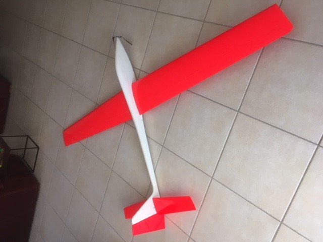

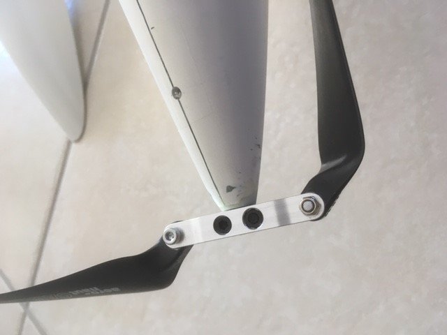

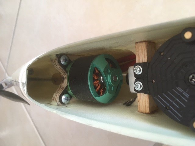

Voici quelques photos.
Depuis son vol d'essai, j'ai avancé la batterie de propulsion lipo 3S 2200mah et j'ai aussi retiré du plomb dans le nez.
Recollé la platine radio qui s'était décollé d'un côté (pourtant pas posé fort au Vissou. A surveiller)
Fixation verrière à l'aide d'un ressort.
Et surtout fabrication d'housses d'ailes et attente d'un sac de transport.

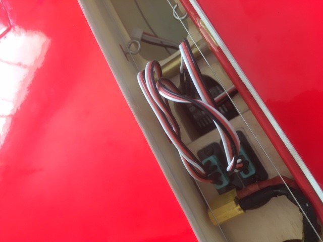

Re: Quartz de F.Cahour
Comment les ailes tiennent-elles?

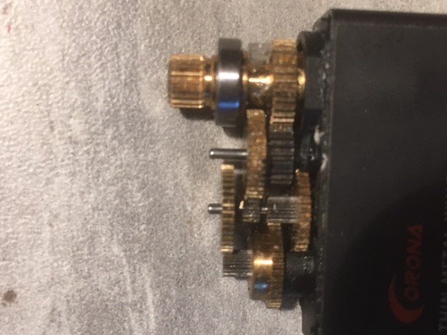

Comme disait mon père, c'est du métal à ferrer les ânes !
Pas très solides les Corona

- Messages : 1075
cracher les dents en laiton, il faut y aller !!!

Hier soir en vol, un servo d'aileron crama.
Un Corona, encore.
Tom réussi à poser au Vissou avec l'aileron gauche en position basse.
Puis au sol, plus rien ne marche.
Je viens de démonter, il semblerait que ce soit la prise de l'ESC qui était un peu déconnectée du récepteur.
Ouf!
Un Corona, encore.
Ouf!

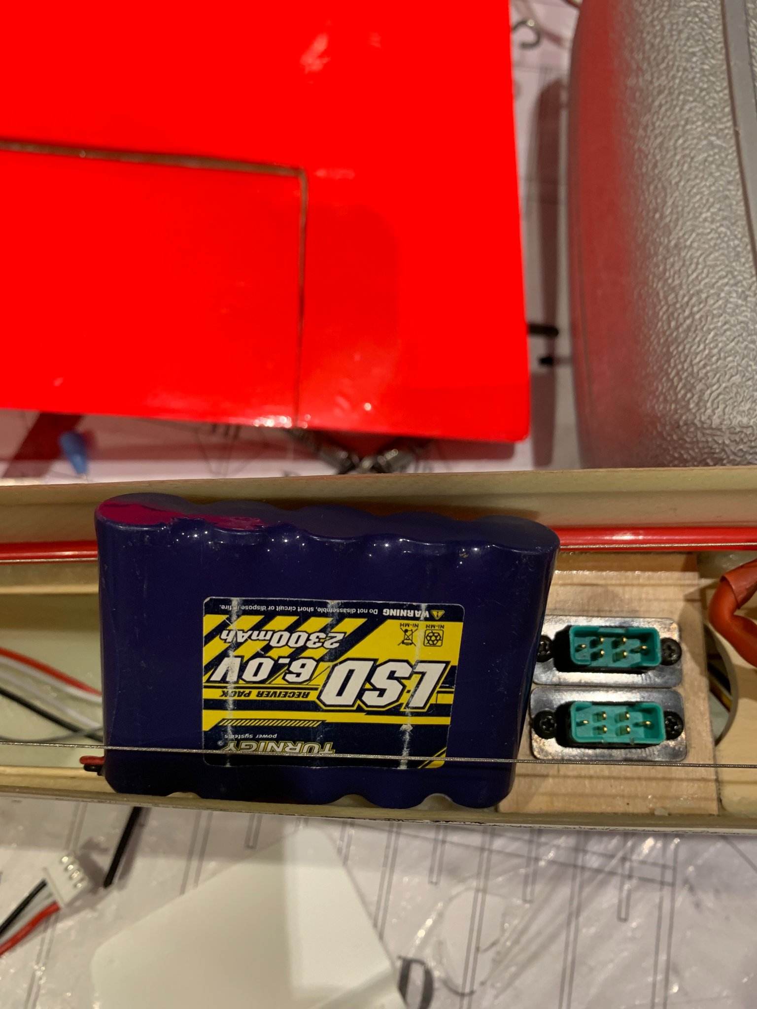

Cette aprem, le Quartz au Vissou ne vola point.
Lors des essais de croco au sol avant le vol (donc tous les servos à la douille, ampérage max, le moteur se met en marche malgré la sécu et les volet flapissent...)
Oups, c'est pas commun.
Investigation en rentrant
Le plus simple: une grosse insulte envers les asiatiques, et je change le récepteur. Ca soulage, mais, le problème persiste.
Bigre, c'est pas électronique.
Et de fil en aiguille, je trouva. Il y a dans ce planeur 6 servos numériques, bien précis, mais surtout bien gourmands.
L'ESC ne fourni pas assez de puissance pour alimenter tout ce petit monde.
Test avec accus 5 éléments NIMH. OK, c'est ça. Donc, ablation du fil rouge de l'ESC (celui qui alimentait le récepteur et ses servos) et ajout d'un Sbec de 6A qui, branché sur la prise d'équilibrage de ma lipos 3S, m'alimente désormais la partie commande. Comment cet incident n'est pas intervenu avant?
Et bien si, mes déboires précédents étaient liés!
Mef à vous, braves gens, si plus de 4 servos numériques, alimentation par ESC, oublieras tu dois!
A l'ampèremètre tu comprends vite fait.

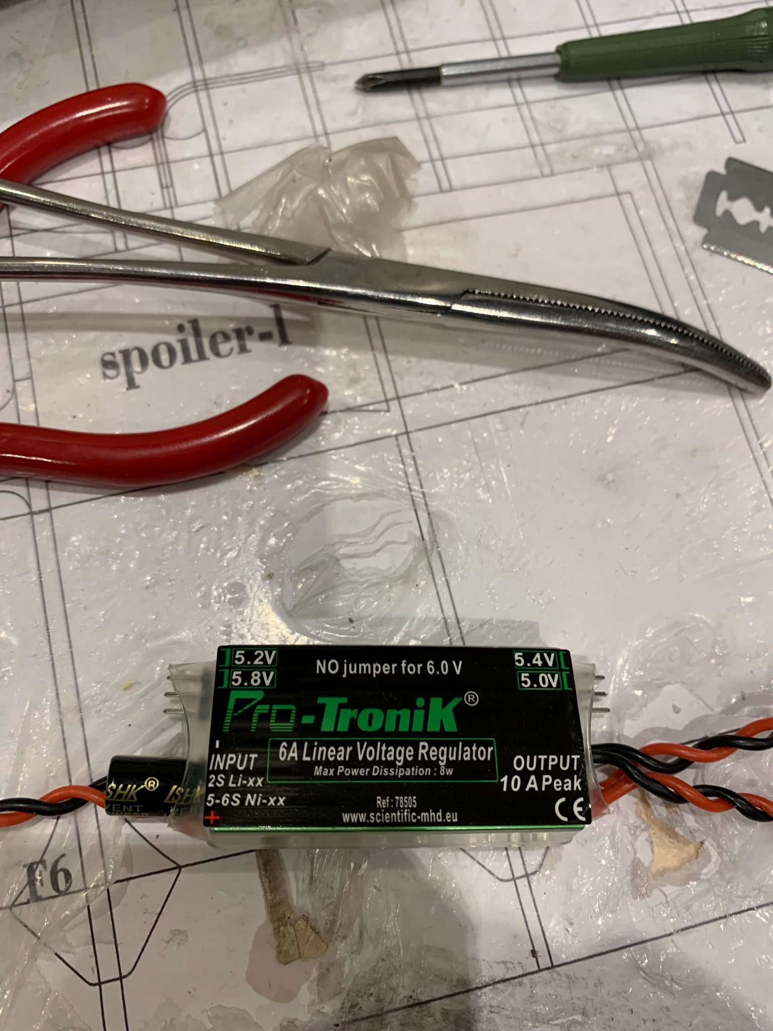

J'ai mis des servos HV numériques sur mon quartz. Au début j'ai cru que les servos étaient mort nés car même alimentés sous 6V ils ne répondaient pas toujours aux ordres. Depuis je suis passé en LiPo 7,4V, les réponses des servis sont nickel. Par contre c'est peut être cela la cause de mon crash...je ne suis pas sur que le récepteur ait aimé encaisser cette tension: même s'il fonctionne encore il perd la liaison a 50 m env.
Sur le quartz en court de reconstruction, je repasse à du récepteur Frsky supportant le HV..."the devil is in the detail" comme ils disent

Dans mon cas, ce n'est pas une histoire de radio, mes récepteurs acceptent jusqu'à 10 volts.
C'est à cause de mon ESC et sa fonction Bec qui ne délivre que 4A pour la radio.
Je peux aussi alimenter mon circuit radio avec du 7.4v issu de 2 éléments de la lipo 3S de propulsion à partir de la prise d'équilibrage.
Il faut que je regarde si mes servos de profondeur et de dérive acceptent ce voltage.
En ce qui concerne l'ESC, il n'est pas concerné puisque j'ai enlevé le fil rouge. Il ne reçoit pas de voltage du récepteur.

En juin, lors d'une aprem au Vissou, au montage du planeur, plus de commande de volet gauche.
Petite verge, je ne vola point.
Je commande donc un autre servo Corona DS239HV.
Samedi, je le soude en lieu et place de l'ancien et là, rien.
Pas plus de volet que d'aileron, d'ailleurs, sur l'aile gauche.
Je ne comprends plus. J'ai beau réfléchir, rien, nada!
Je branche l'aile droite sur ma prise de sortie aile gauche, tout fonctionne.
C'est pas le récepteur, pas le voltage, pas la prise Multiplex dans le fuselage.
Et puis, en tirant sur les fils de ma prise d'aile gauche, bingo, les 2 fils noir (moins des servos) me restent dans les doigts...
Je ressoude les sus-nommés. Volet fonctionne, mais pas les ailerons.
Servo d'aileron fonctionne par saccades. et il est très chaud, pour pas dire en fusion thermonucléaire (qui doit être méga chaude)
Je récupère mon ancien servo du flap (qui n'avait rien) et le met aux ailerons.
Bingo.
Tout fonctionne.
J'avais une triple panne, d'où les nœuds au cerveau (par le Corona, hein!)
Y avait de quoi devenir brelot!

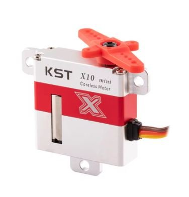

Bref: Ca, à 20 euros, c'est alléchant, mais tu oublies!
Si tu es respectueux de ton modèle, et que t'as un peu les moyens financiers, tu prends ça: C'est 2 fois plus cher, mais, c'est bien plus sûr, et poser avec un seul aileron, je n'en suis pas capable, je ne peux pas avoir la progéniture à côté tout le temps, pour me sortir le cul des ronces...
