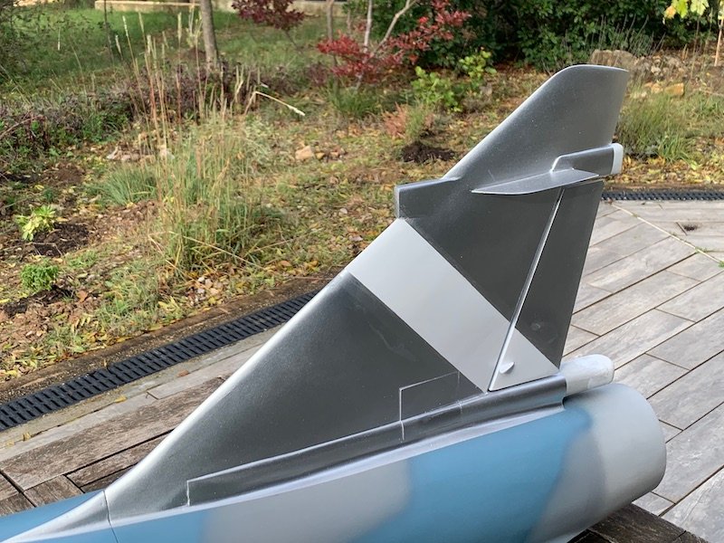

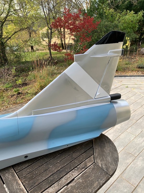

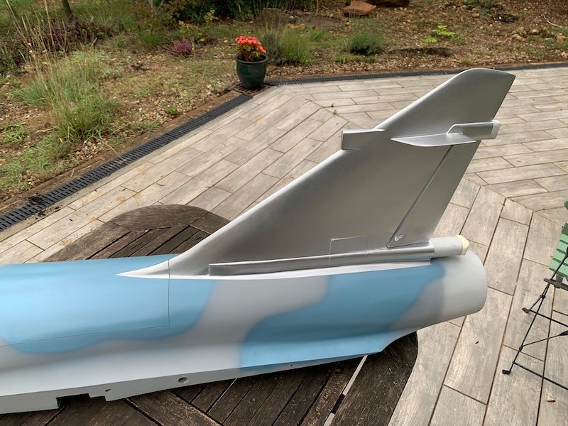

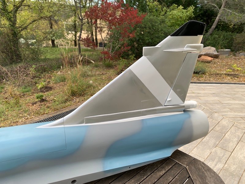

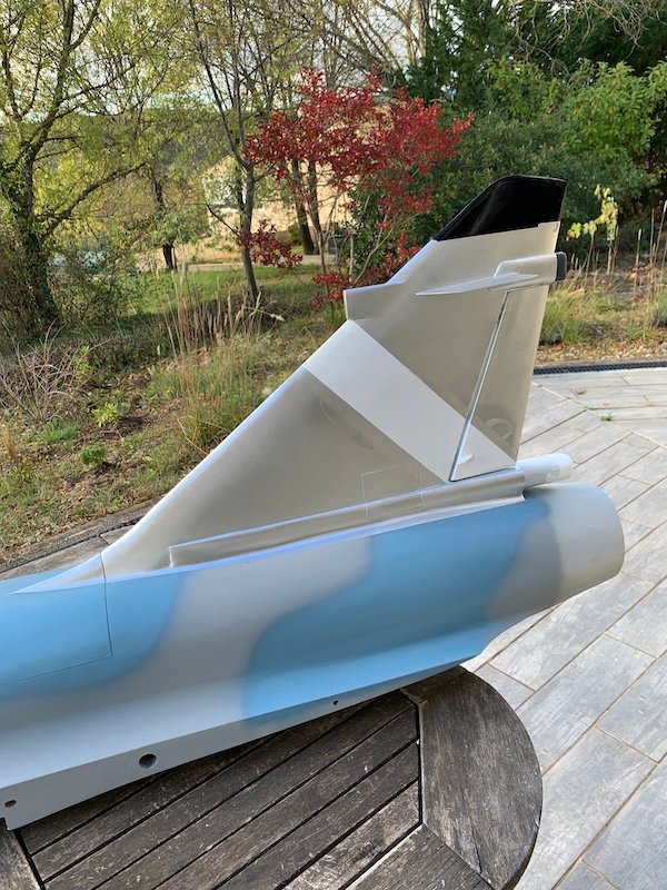

Puis c’est la déco de base de la dérive, Steph ayant choisi le mirage 2000 du centenaire de la SPA 124 Jeanne d’Arc, y’a de la couleur!
Pourquoi faire simple quand on peut faire compliqué! (Je dis ça comme ça, mais en vrai, je me régale).
Et c’est parti pour la série de photos, Le jeu consiste à trouver ce qui a changé.
Dérive 1.JPG (127.18 Kio) Consulté 14381 fois
Dérive 2.JPG (141.87 Kio) Consulté 14381 fois
Dérive 3.JPG (126.22 Kio) Consulté 14381 fois
Dérive 4.JPG (157.82 Kio) Consulté 14381 fois
Dérive 5.JPG (156.36 Kio) Consulté 14381 fois
Dérive 6.JPG (157.08 Kio) Consulté 14381 fois

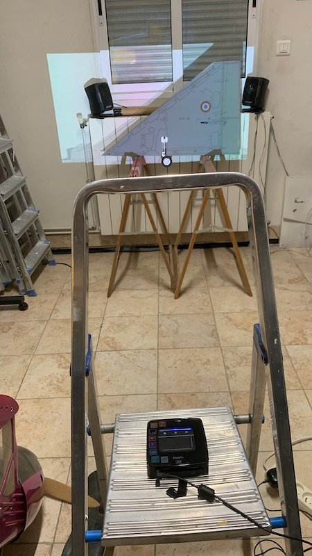

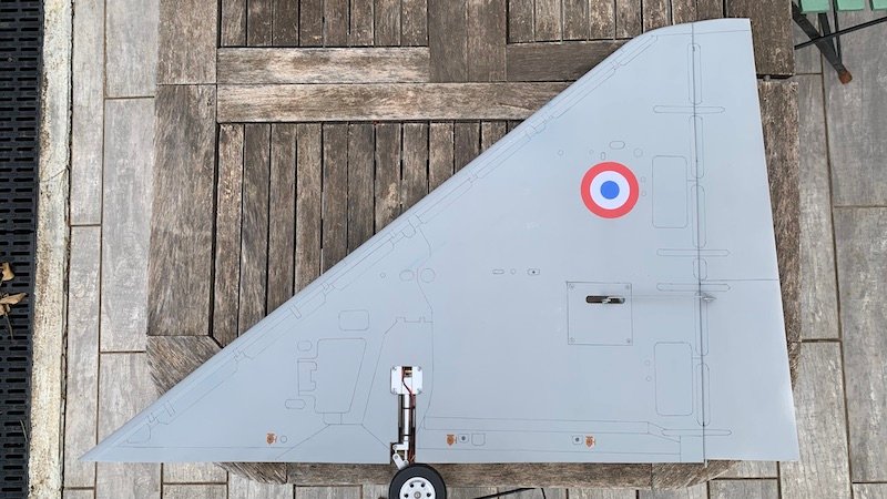

Et on commence la finition de la déco, d’abord les matérialisations des plaques, trappes, etc.
Pour cela j’utilise la méthode qu’on employait pour peindre les panneaux publicitaires que l’on tractait avec les ulms, un triptyque trouvé sur le net, un vidéo projecteur, je repère au crayon et repasse au feutre fin gris.

Le résultat pour l’intrados de l’aile, même motif et même punition pour l’extrados et le fuselage.
résultat déco.jpg (93.93 Kio) Consulté 14367 fois

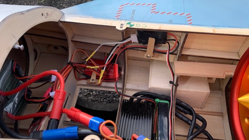

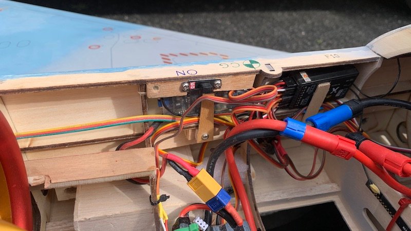

Et en attendant de faire la bulle, on prend la pelle et on jette toute l’électronique dedans.
D'un côté le module de sortie de train, le module de frein, en bas, le contrôleur et la batterie pour le récepteur et le freinage.
electronique 1.jpg (86.11 Kio) Consulté 14351 fois
De l'autre le bec récepteur et le récepteur
electronique 2.jpg (82.64 Kio) Consulté 14351 fois

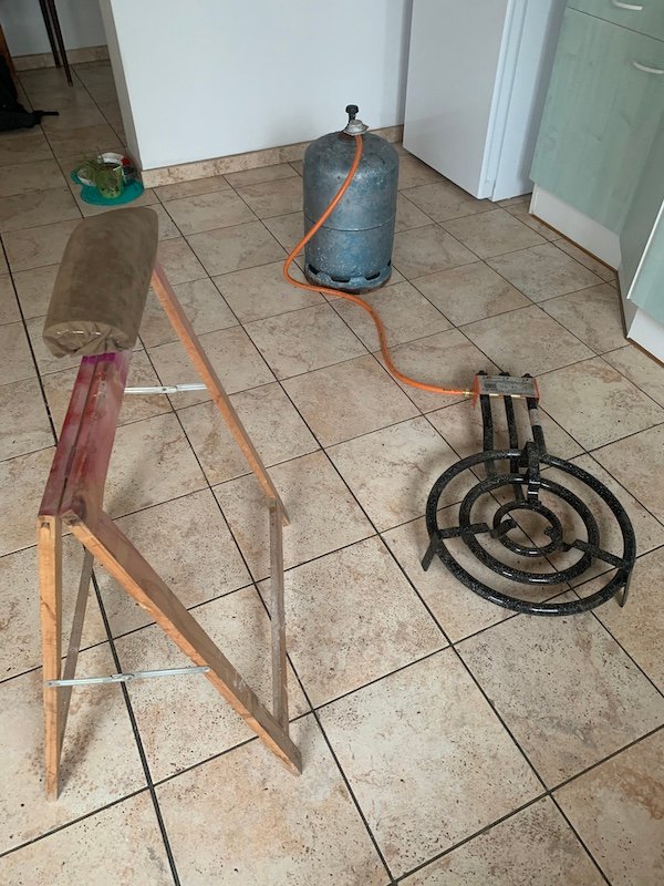

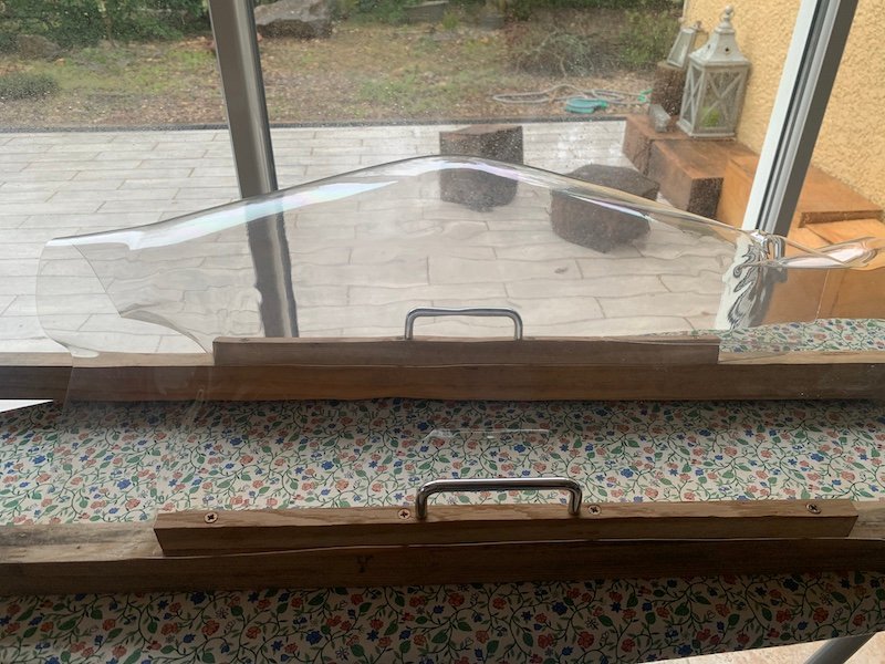

Puis vint la bulle, et regalère.
Comme je n’ai pas ce qu’il faut chez moi, j’ai demandé à un ami, Fabien P, de me la mouler, mais sa machine à déclaré forfait (merci d’avoir essayé et esquinté des plaques pour rien).
Du coup, Chamy m’a prêté son magnifique caisson de formage (viewtopic.php?f=108&t=4432) construit de ses blanches mains avec dépression par aspirateur, mais c’est raté, mon four est trop petit pour que tout rentre dedans! (juste l’engin, pas l’aspirateur hein! )
En désespoir de cause et comme Steph piaffe de plus en plus, on va jouer les bourrins.
Grâce à l’aide de Gilles et de son réchaud à Paella, et après avoir quiché comme des malades 2 ou 3 fois ça y est enfin!
système bulle.JPG (128.12 Kio) Consulté 14339 fois
Découpe et positionnement de la bulle sur le fuselage

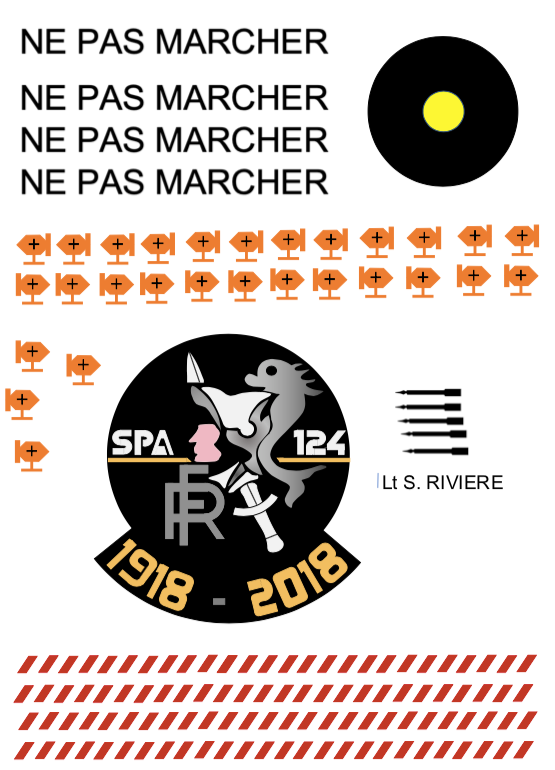

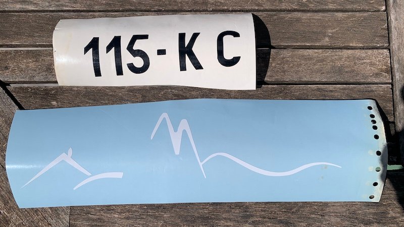

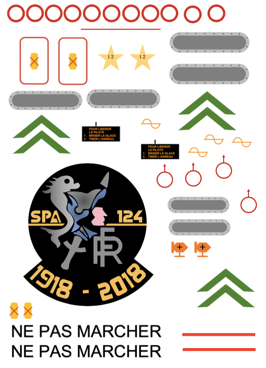

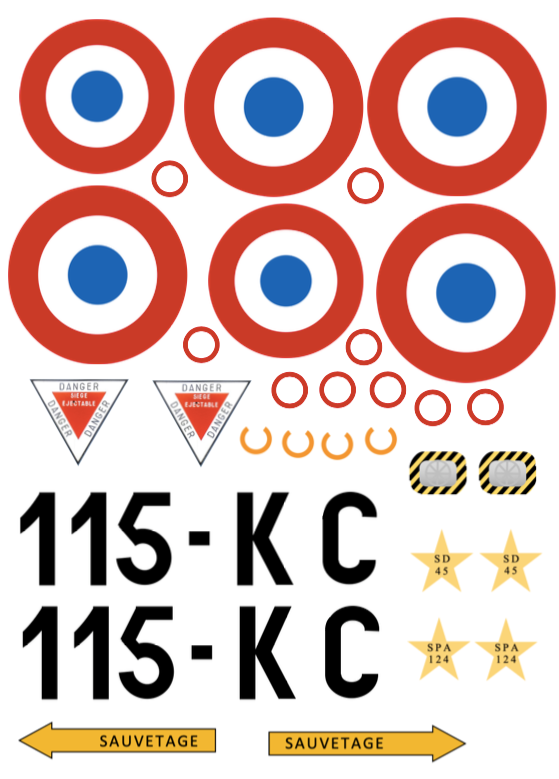

Pendant les soirées d’hiver, je me suis amusé à faire les décorations sur l’ordi, (avec Word et Adobe), qui seront imprimées sur du support autocollant quand il y a du blanc, sur du support décalcomanie et avec le plotter pour le vinyl.

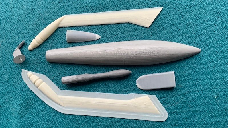

Et en dernier, les accessoires conçus et fabriqués sur l’imprimante 3D
La pointe
La perche de ravitaillement
les diverses prises d’air
la radome ventral
les prises pitot, etc…

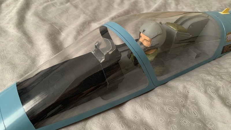

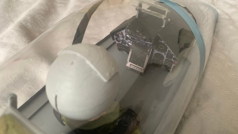

Il n’y a plus qu’à concevoir le poste de pilotage et d’intégrer un pilote dedans, ça fait plus sérieux.
cockpit 1.jpg (72.46 Kio) Consulté 14289 fois
cockpit 2.jpg (71.14 Kio) Consulté 14289 fois
cockpit 3.jpg (54.23 Kio) Consulté 14289 fois

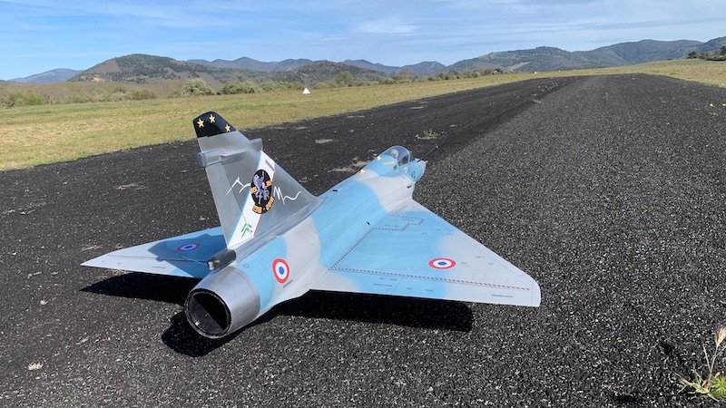

Bon, il est presque fini, tout compte fait le système des décalcomanies ne me satisfait pas, cela va s'arracher au premier vol, j'attends la livraison de film mat transparent autocollant pour les changer, en attendant, on fait les premiers essais de roulage pour le réglage du train avant.
mirage piste1.jpg (125.71 Kio) Consulté 14275 fois
mirage piste 2.jpg (125.77 Kio) Consulté 14275 fois
Prochaine étape, le flip du premier vol! :D
