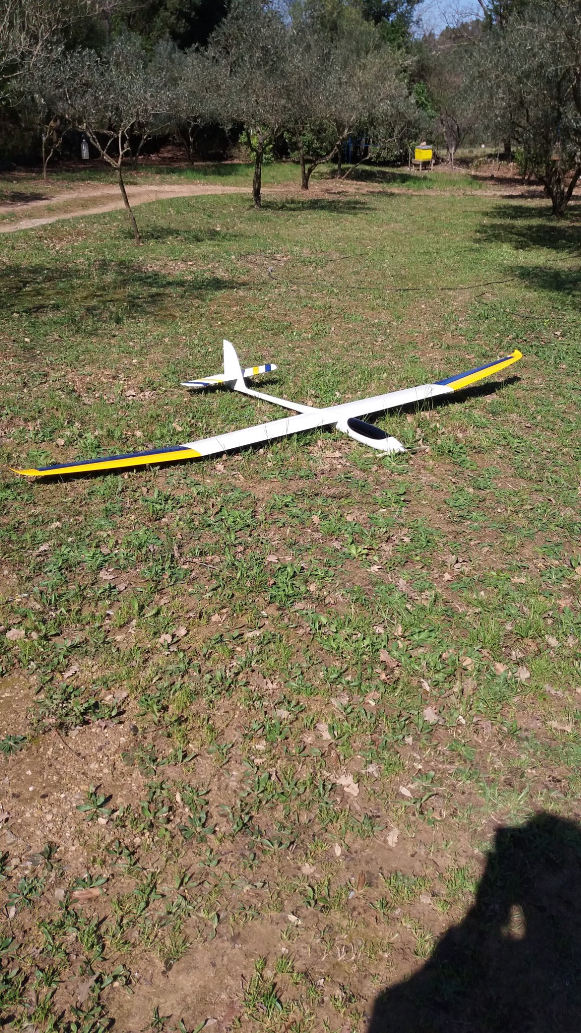

Encore un nouveau modèle pour étendre le domaine de vol de mes planeurs de compétition vol lent(epsilon,electro 7 modifié)
Merci encore à JEAN LOUIS
C'est l'EPSILON COMPETITION V2 de chez DIAMOND en 3.5m
Un kit superbe et relativement léger
Apres deux vols chaotiques, des réglages sont nécessaires(centrage et programmation)
Avec la radiomaster TX16 ,que du bonheur, c'est simple
Par contre ,il est impératif de sortir l'antenne car présence de carbone dans le fuselage
Lorsque le temps sera au beau, je vais faire d'autres essais pour parfaire les réglages

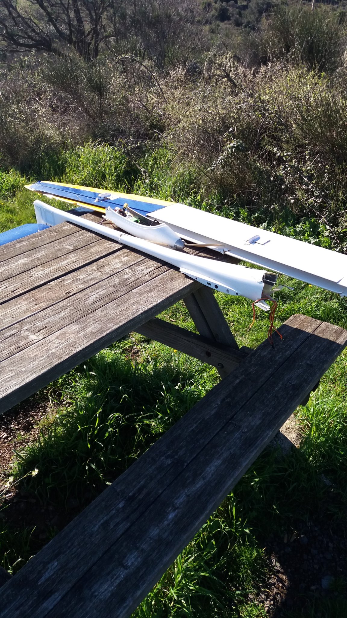

Voila le résultat d'une perte de portée radio!!!!!
Pas de décrochage mais un vol à plat direct sur un énorme rocher
epsilon cassé.jpg (641.57 Kio) Consulté 1607 fois
Ne vous inquiétez pas il est réparable, les ailes ont quelques chocs mais rien de grave, le fuselage est mort mais j'en possède un deuxième, le moteur est intact

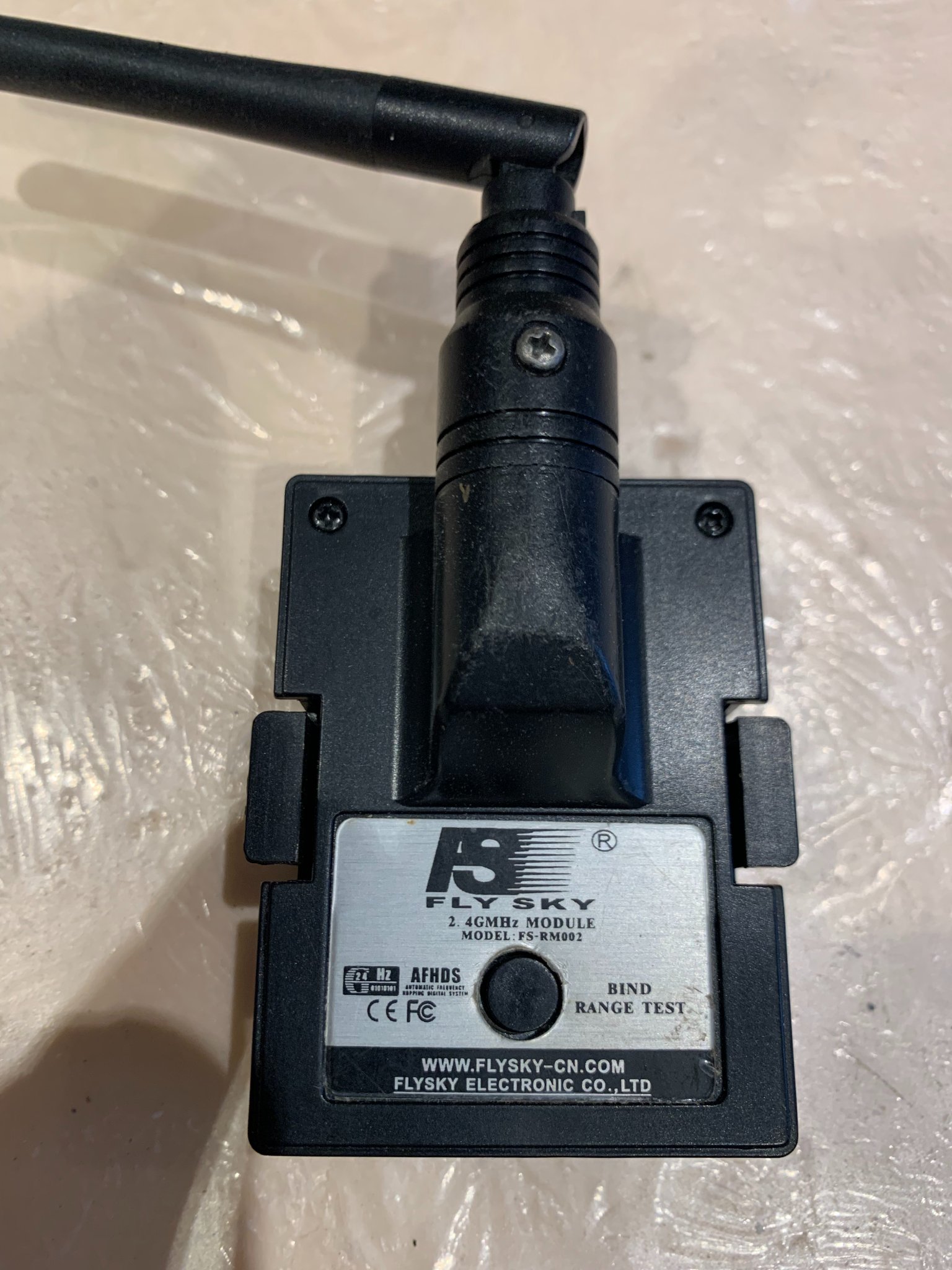

Pour l'émission avec les 8 voies Turnigy, je me sers d'un vieux module Flysky et pas de soucis de portée. Introuvable.
Cependant, ce récepteur peut se brouiller.
Michel P possède 2 émetteurs qui "bavent" qui les brouillent systématiquement.

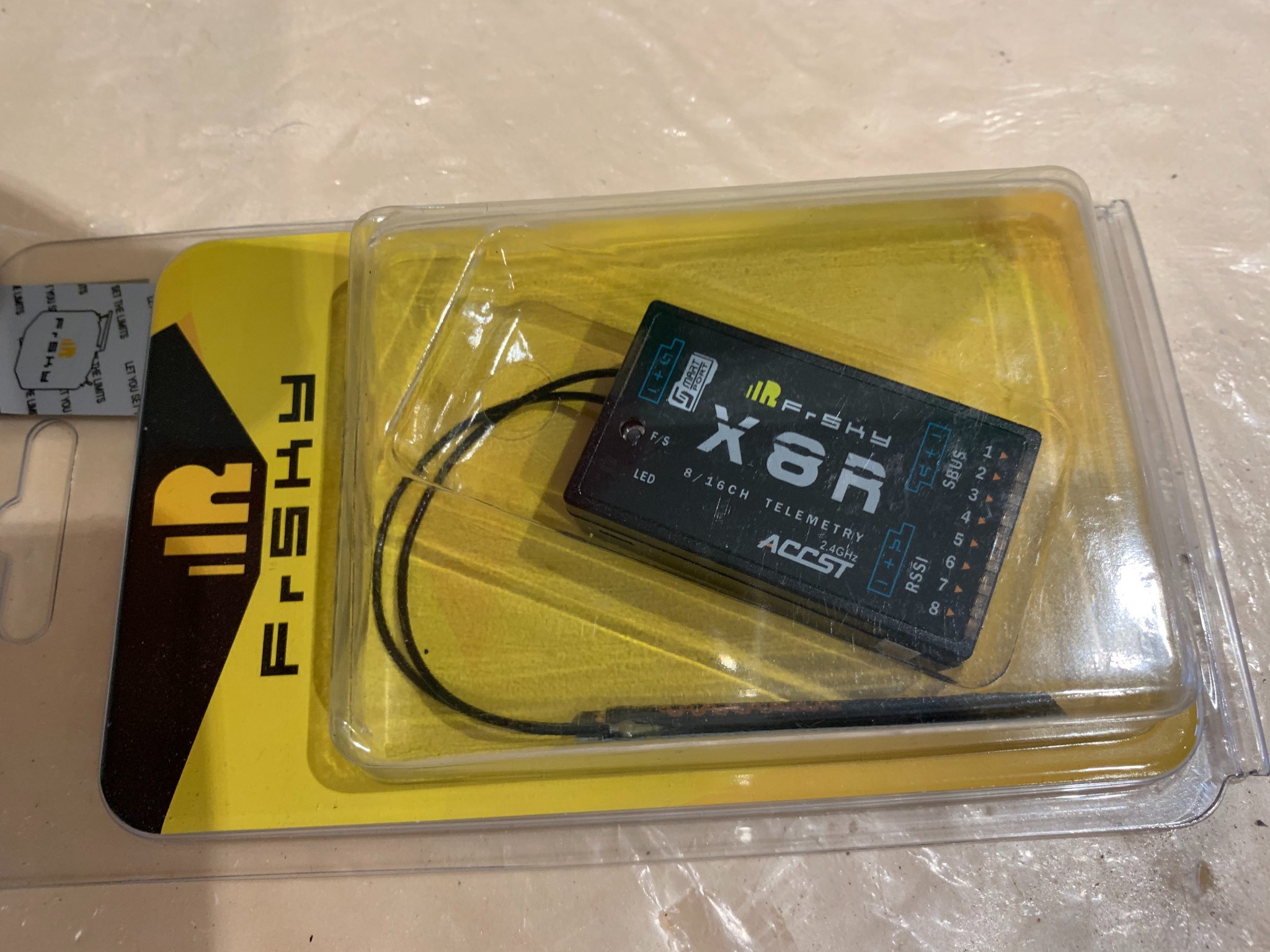

J'ai aussi remplacé ce type de récepteur sur mes avions à moteur thermique car la réception se figeait chaque fois que le moteur se trouvait entre l'antenne de l'avion et l'émetteur, donc en dernier virage. Ca durait 2 secondes.
Je suis donc passé sur du récepteur FRsky X8R avec ma Taranis sur les thermiques. Ce récepteur possède 2 antennes à disposer à 90° l'une de l'autre
