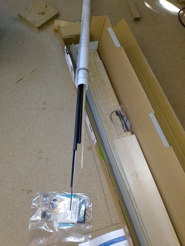

Le colis est arrivé ce matin:
les tubes carbone (poutre, longeron et bord d'attaque), les gaines, tringleries, accastillage divers.
Il n'y a pas de notice de montage, mais j'ai trouvé un forum anglich où tout est expliqué. C'est pas plus compliqué que l'Andreas. L'impression générale est bonne, les découpes laser sont parfaites, le bois est de bonne qualité, balsa et CTP, la construction est classique: longeron carbone sur lequel s'enfilent les nervures et les 1/2 nervures coté bord d'attaque, plan central plat qui se visse sur le fuselage, deux dièdres avec clés. Au saumon du plan central c'est démontable, le double dièdre des oreilles est fixe. La poutre s'enfile dans le cul du fuso, le bord d'attaque est un jonc de carbone. J'ai juste l'impression que c'est plus "grossier" que l'Andreas. Le ratelier en balsa semble être un guide de montage.
Maintenant reste à traduire les indications inscrites sur le plan, et faire l'inventaire des pièces. Je commencerai la construction cet été quand je me serai mis au frais à la montagne.
Pour les collages: bois sur bois à la Ponal, pièces centrales et clés à l'epoxy, et bois sur carbone à la cyano.
Je pense que je mettrai mon moteur sur l'Andreas pour garder le Fresh dans son pur jus pour la performance au sandow.
Et si je le trouve moins bien je ferai marche arrière.

On y trouve le plan à échelle 1 avec sur la même feuille la reproduction des planches à échelle 1/2, les planches avec les pièces prédécoupées,les tubes carbone (poutre, longeron et bord d'attaque), les gaines, tringleries, accastillage divers.

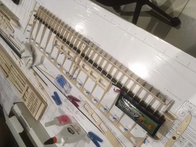

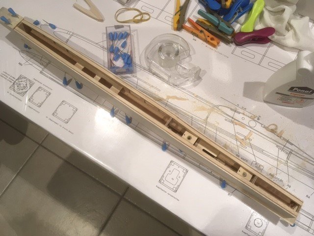

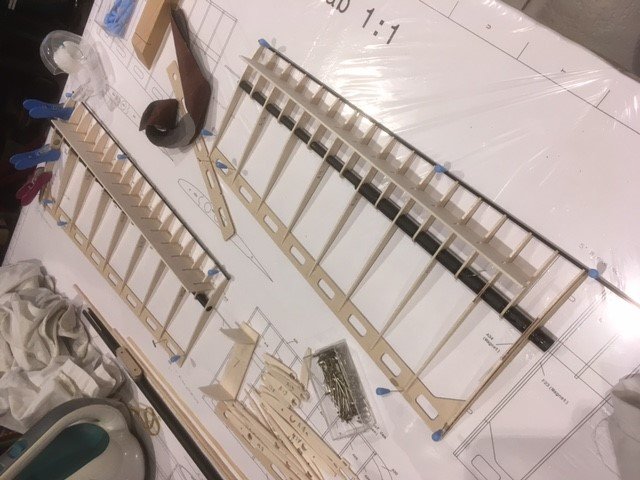

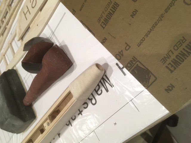

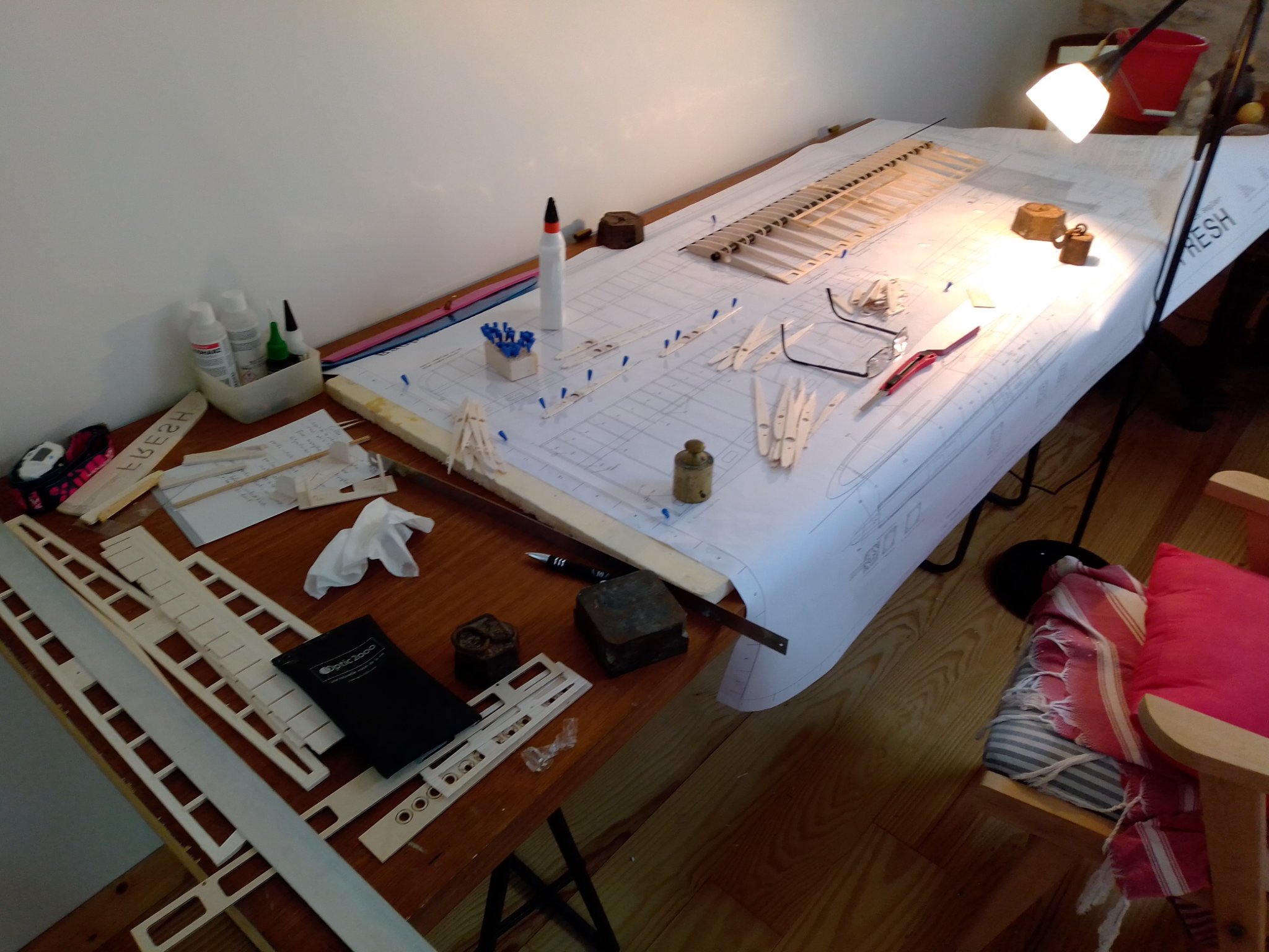

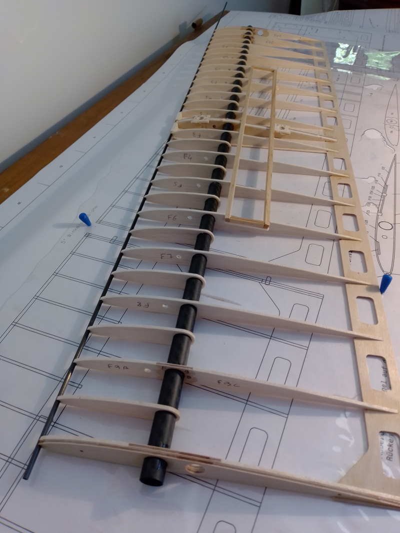

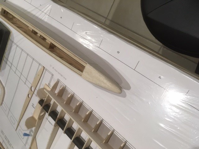

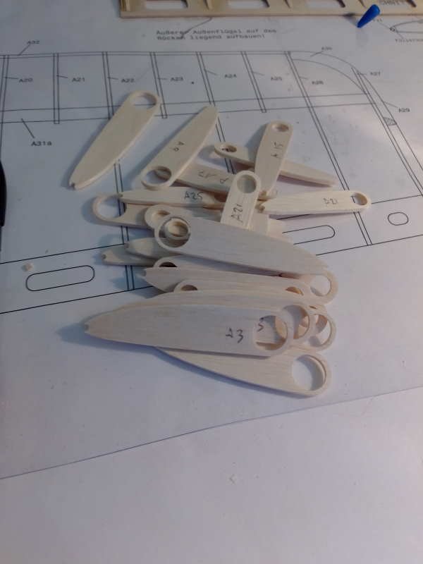

La construction a débuté au frais à la montagne sur un établi simple à installer: deux tréteaux, une porte isoplane (garantie d'une construction sans vrillage) et une plaque d'extrudé de 20mm pour planter les épingles.

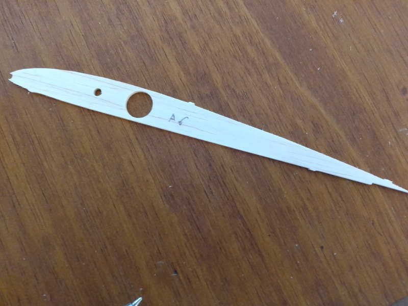

Exemple sur une nervure: La découpe des pièces en bois n'a pas été faite au laser, juste à la fraiseuse. C'est un cran au dessous de l'Andreas, mais c'est quand même propre et précis. L'empennage est plus mastoc que celui de l'Andreas. La partie centrale de l'aile: Grosso modo y'a rien à dire car c'est du classique.
Je ferai les prochaines photos à la mise en croix avant l' entoilage.
Le boulot le plus barbant est de détacher chaque pièce de la plaque où elle est insérée, puis d'enlever les picots qui dépassent.Exemple sur une nervure: La découpe des pièces en bois n'a pas été faite au laser, juste à la fraiseuse. C'est un cran au dessous de l'Andreas, mais c'est quand même propre et précis. L'empennage est plus mastoc que celui de l'Andreas. La partie centrale de l'aile: Grosso modo y'a rien à dire car c'est du classique.

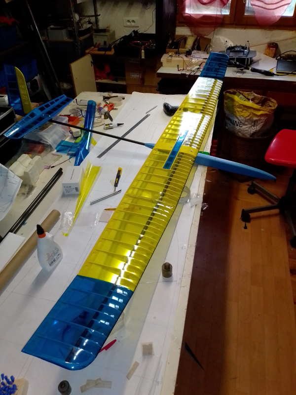

Après de nombreuses heures d'atelier, le planeur a été fini ces jours-ci.
Ce n'est pas une construction facile, les photos ne suffisent pas et les forums en Allemand...
Du coup quelques pièges sont à éviter, quelques erreurs classiques ne doivent pas être commises, comme par exemple d'oublier de coller les écrous prisonniers sous leurs entretoises dans le fuselage AVANT de monter celui-ci! Parce que après...c'est une autre histoire.
Le fuselage est très étroit, les logements sont exigus, j'ai monté la direction par cable aller-retour et laissé la profondeur monocable avec ressort de retour, façon F3K.
Voilà la bête prête à voler, 445grammes. Très joli. Il a volé aujourd'hui. Le lancé main est stupéfiant car le plané est interminable.
J'ai fait trois lancés au sandow, qui donnent un planeur avec un énorme potentiel.

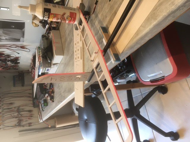

Ca avance.
L'oreille gauche a été réparée, certaines nervures ont été recollées, d'autres refaites, d'autres doublées, et certaines renforcées aux bons endroits par de la mèche de carbone noyée à la cyano fluide. J'appellerai désormais ce planeur le Van Gogh.
Merci à Tom qui a récupéré tous les moindres petits morceaux après l'accident. Ca me sert bien.
La partie centrale a été recollée à l'époxy et quelques nervures revues.
"Il ne reste" que le fuso, qui n'a rien, c'est miraculeux, la poutre carbone est intacte, seul l'empennage doit être recollé. Je pense que je vais remplacer mes tringleries par du jonc carbone dans de la mini-gaine.

j'ai acquis le Fresh d'Antoine, qui n'avait pas la place de le construire.
Ca m'occupe!
Première chose: faire la traduction de la notice en français, depuis l'Allemand.
C'est fait, mais ça prend du temps.
Y a rien a faire, tout est fait.
Ca m'occupe!

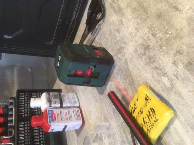

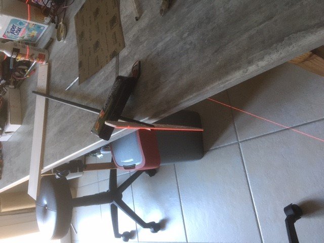

fixation support stabilisateur
équerrage empênages
Outil très bien. Trouvé chez Lidl pour 17€ avec son trépied. Un régal.
Fuselage.
Il faut quoi comme autonomie en accu dans un RES? 800 mah en 2S, ça suffit?ORSA : NO BRAIN NO FEARS

fini avec le fuseau:
Pourtant, à l'abris de la lumière...
Donc attente de quelques jours pour recevoir, colle, servos hv pour alimenter en lipo 2S et entoilage light
On passe au panneau central de l'aile.
Ma colle cyano est merdique, passé 2 ans , elle ne vaut plus que dalle.Pourtant, à l'abris de la lumière...
- Messages : 2744
Re: Fresh F3-RES
Commandé mercredi, reçu jeudi. incroyable.
On poursuit la fabrication des morceaux médians des ailes.

On s'approche de la fin. Bientôt le repassage. Aussi baraqué que son futur Maistre!
Quoi que, bien plus d'équerre...
les servos étant en hv, et le récepteur acceptant du 7.4v, ça va gazer.
