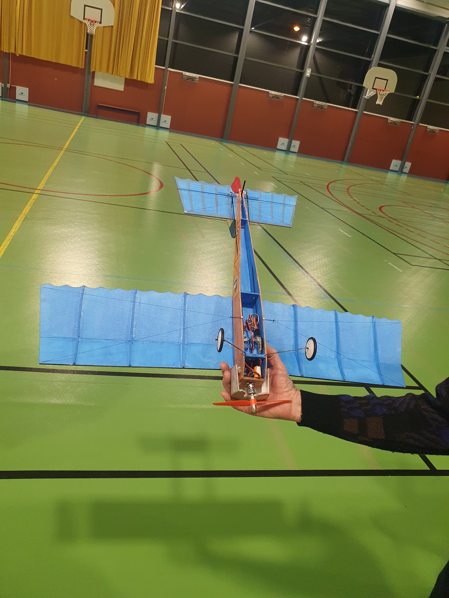

Re: Micro Baron Indoor
Mathis vient de terminé le sien :
Bonjour a tous
Je viens de terminer ce micro baron ,mais je suis obligè de mettre 20g a l"avant pour avoir le bon equilibrage ,il decolle mais ne veut pas monter,je suis plein gaz.j'ai un moteur hyobbyking de 2000kv ,une helice 5x3 ,un lipo 7,4v 360ma ,j'ai essaye une 6x3 ,il ne veut pas rouler (je suis en gymnase),l-avion pese 115g tout monte
Merci
sergio
Merci
sergio
Certain son obligé de rajouter du plomb, cela dépend de la construction. Je te conseille de mettre une 7x5 comme hélice, je vole avec ça.
Peux tu mettre des photos ?
Ap lus
Ap lus
- Messages : 5
- Inscription : 09 sept. 2016, 18:57
Bonjour et merci pour ta reponse ,j'ai voulu avoir le cœur net ,j'ai mis un moteur de 1400kv et une helice de 7x6 et la il decolle franchement
serge
serge

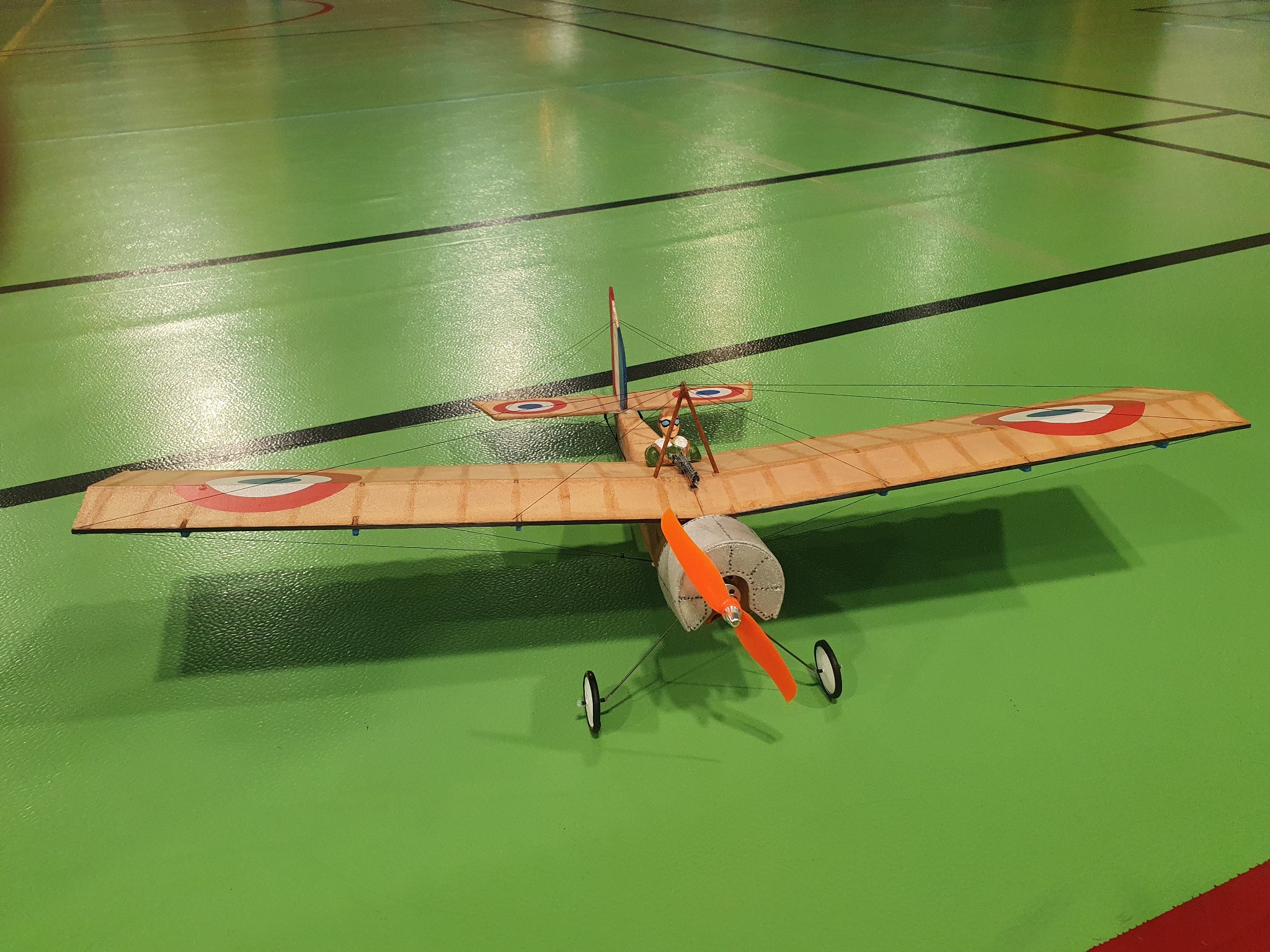

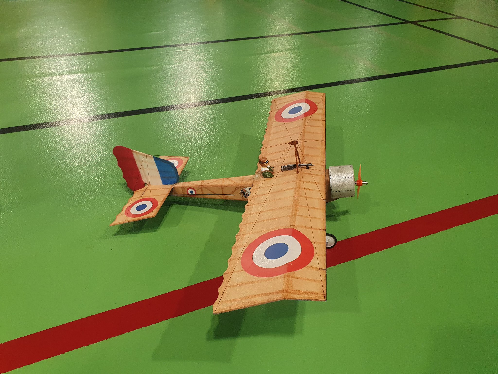

Je déterre ce sujet car nous avons lancé un projet commun dans notre club de Lunel (l'ADAL). Quand j'ai recherché des éléments sur ce modèle je suis tombé sur ce post, et j'y ai trouvé tous les éléments pour mener a bien le projet.
Un ami m'a fait passer des DXF et j'y ai apporté quelques améliorations, principalement au niveau des nervures et du capot moteur.
J'ai également pratiqué une rainure a l'intrados de l'aile.pour le pliage, cela rend l'extrados plus esthétique.
Je partage volontiers les fichiers si quelqu'un est intéressé.
J'ai découpé pas moins.de 12 modèles avec une fraiseuse CNC maison.
J'ai construit le 1er exemplaire pour motiver les copains et valider le montage.
Je vous joint quelques photos prises lors du 1er vol ce mercredi.
Je vous mets également les miens vers le sujet dédié sur notre forume ainsi que vers une vidéo pour le pliage du train d'atterrissage. https://forum.adal.club/t/micro-baron/1283/62
https://www.facebook.com/share/r/N6Sct6 ... ?ref=share
