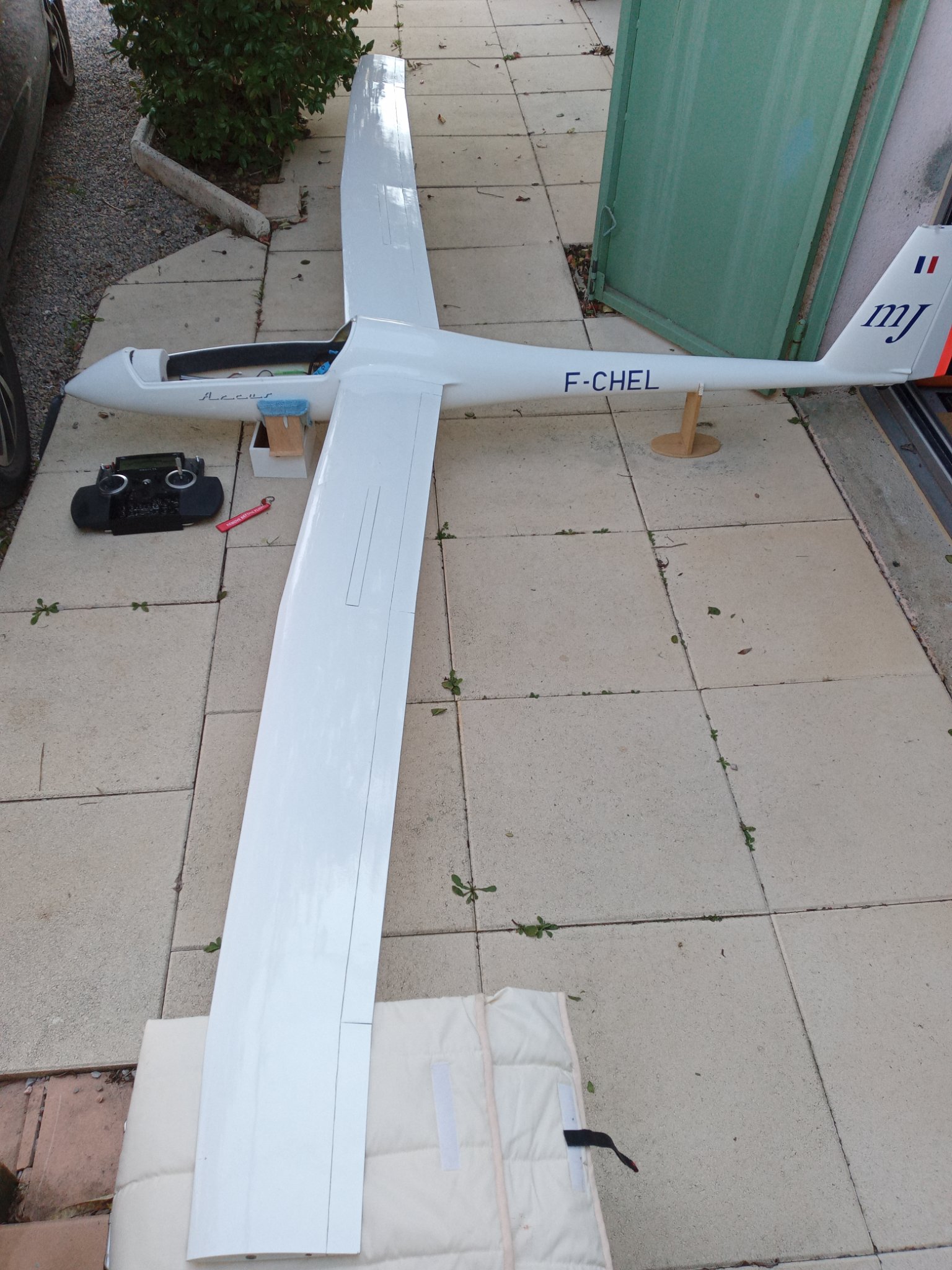

Message non lu par Michel Jugie » 04 avr. 2022, 23:08
Premier remontage des ailes réparations presque terminées.
On peut discerner des défauts sur la surface mais déjà à la distance de la photo on ne voit plus la réparation de l'aile droite.
J'ai testé la flexion des ailes, cela semble fléchir de façon symétrique.
Content de voir le modèle de nouveau en état de vol.
