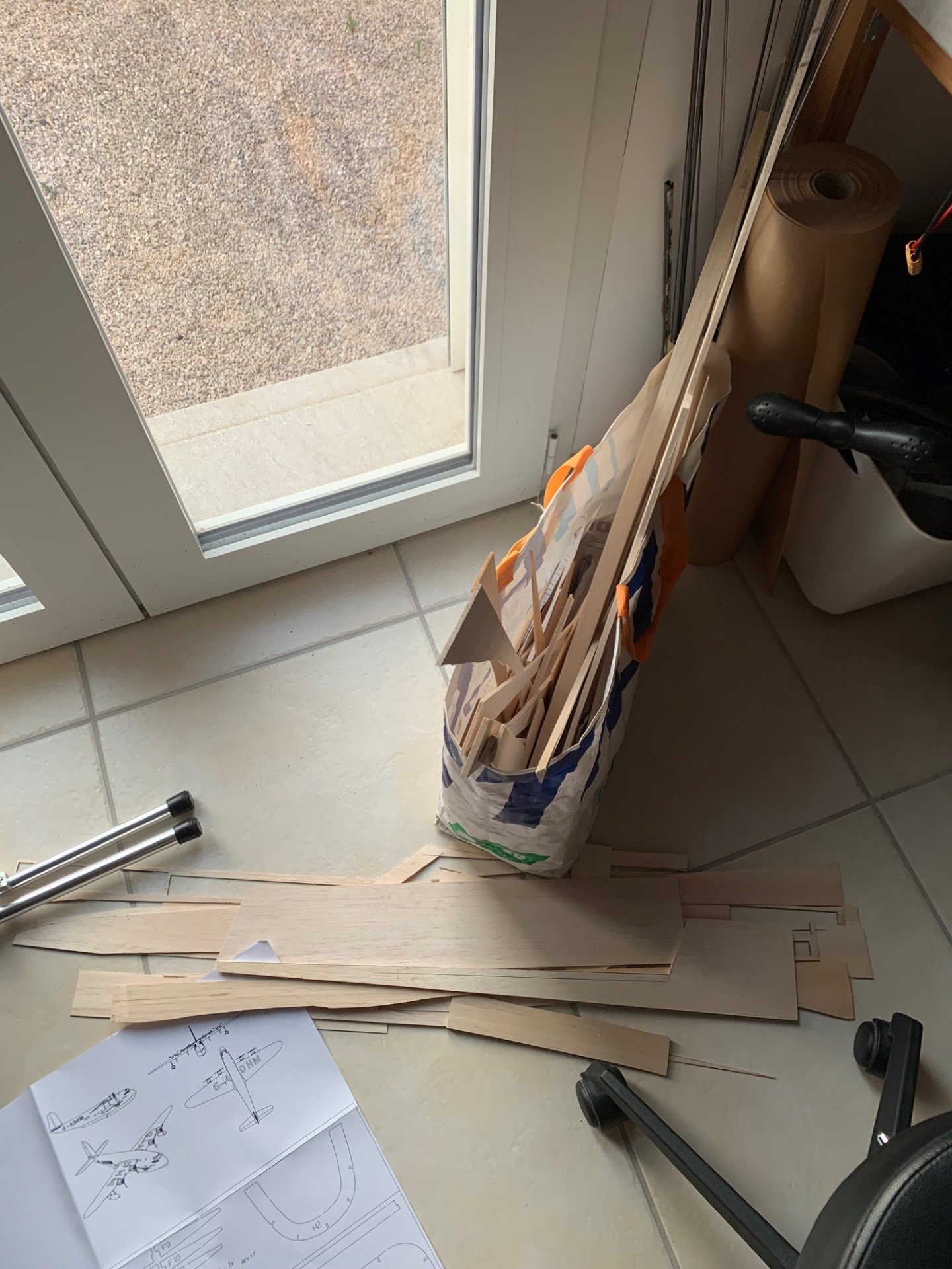

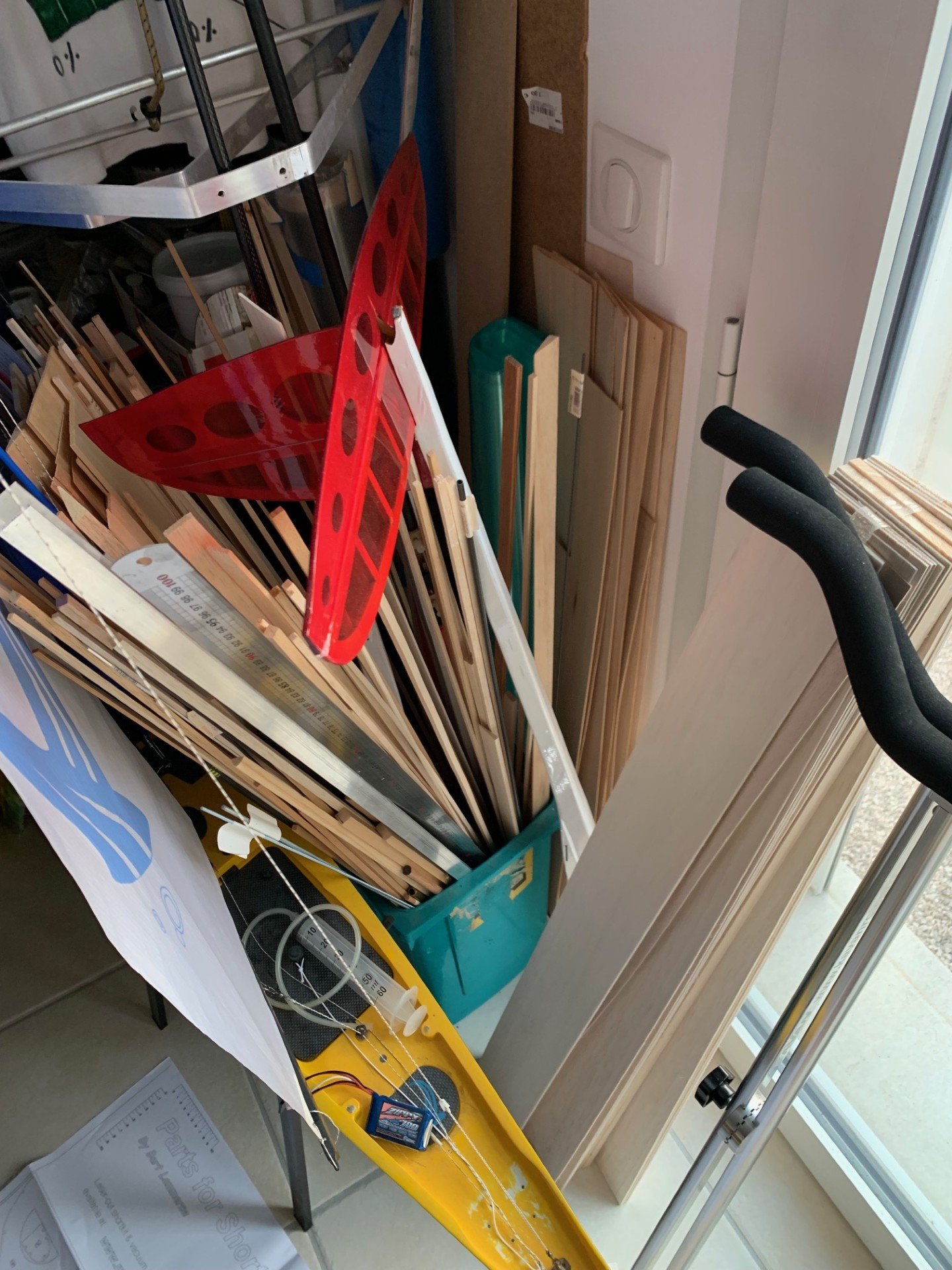

C'est le bordel dans mon atelier pour stocker le balsa. Par terre, et même dans une poubelle!
Je parle des planches en différentes épaisseurs (9 épaisseurs différentes), mais aussi les chutes et les baguettes.

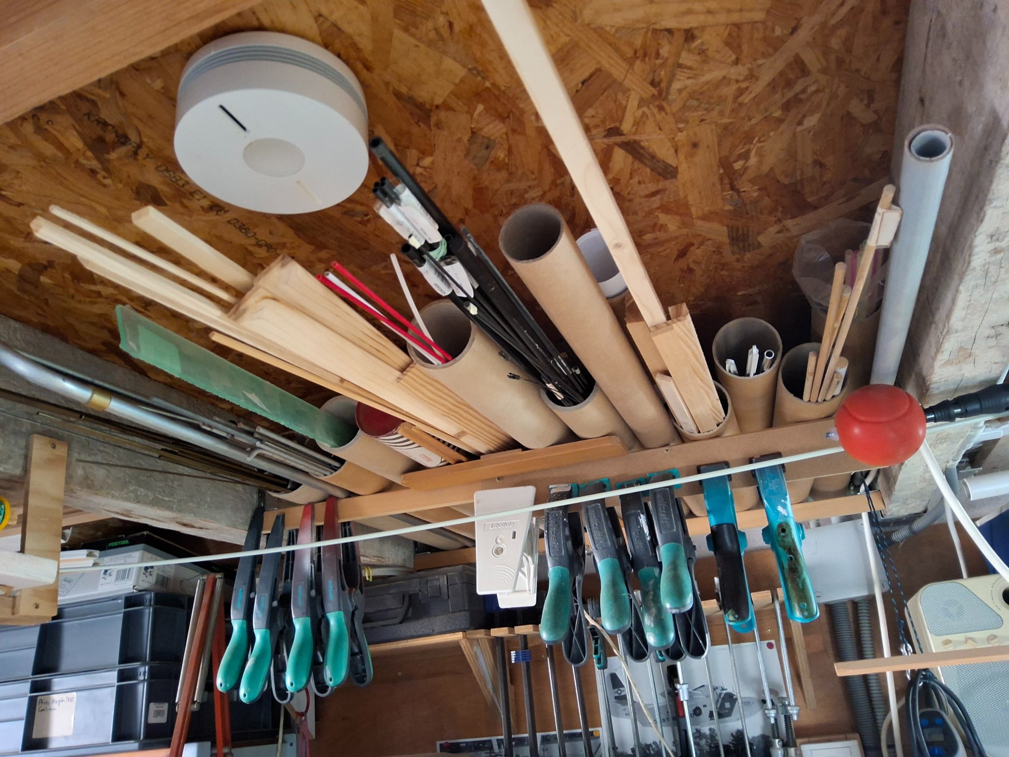

Ma solution pour ranger les joncs de toute sorte

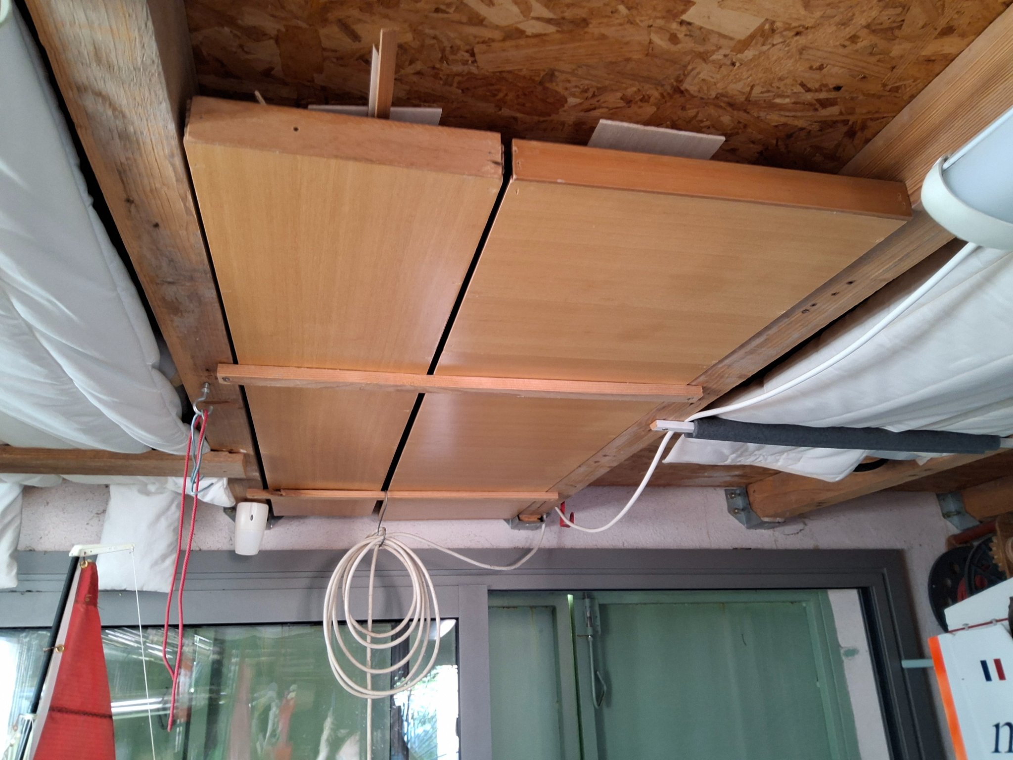

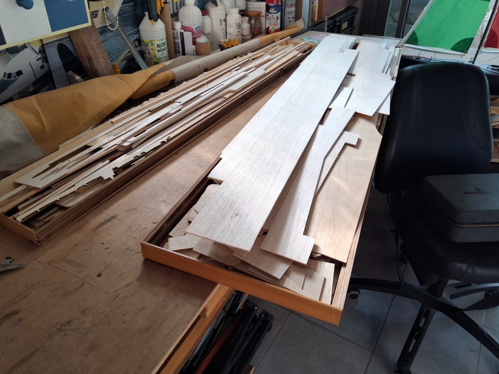

Des tubes de carton de récup, facile à manipuler pour y accéder Pour les planches, réalisation de 2 "tiroirs" glissés sous les poutres de la mezzanine de l’atelier
