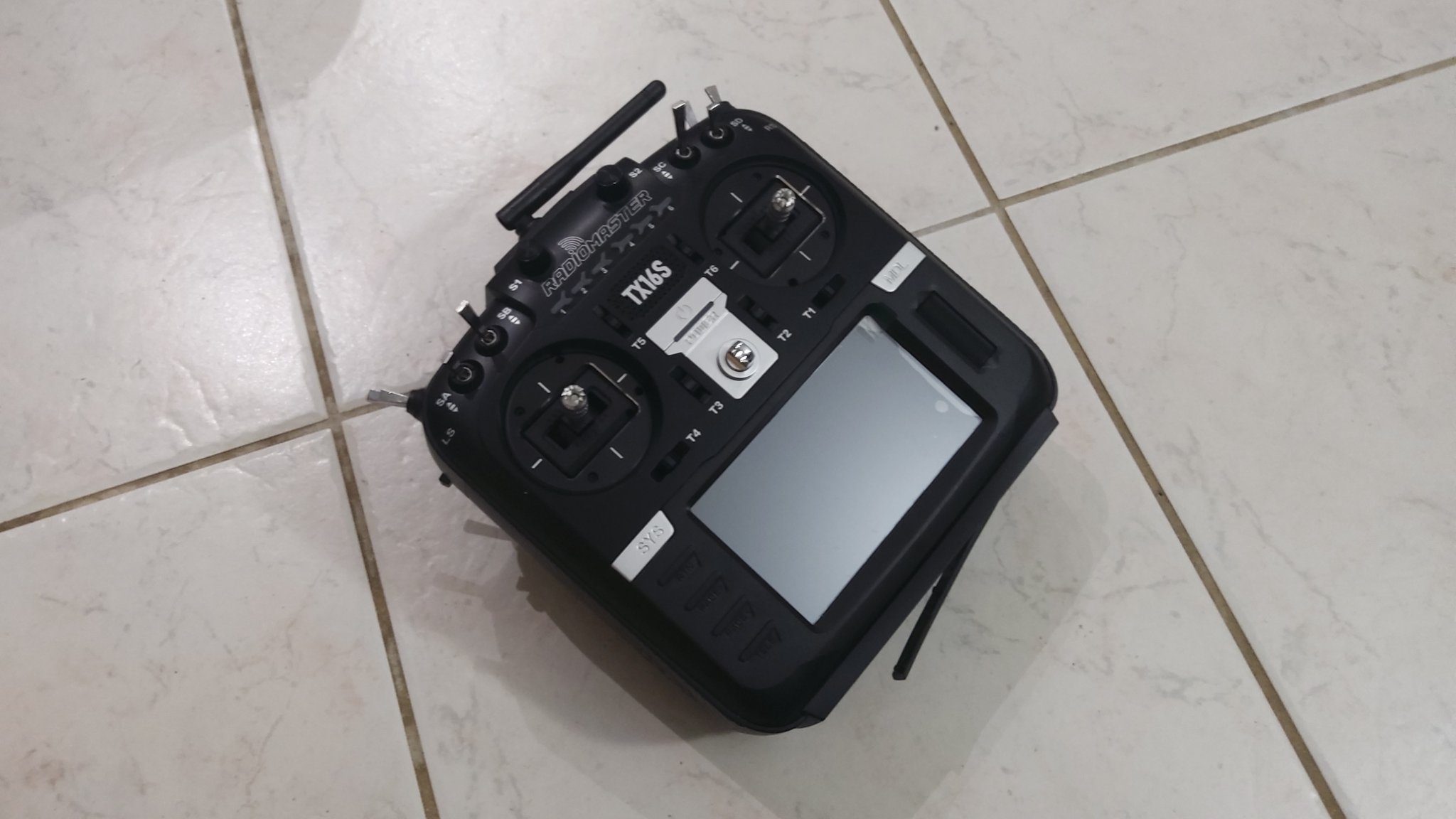

Je viens d'acquérir une radio RADIOMASTER TX 16 S MK II( sans récepteur car en rupture de stock, je possède des récepteurs TURNIGY 8 voies)
Quelqu'un peut il m'aider pour la mise en programmation?
Autre question, comment faire pour charger l'accu LIPO sans le démonter à chaque fois?
Merci d'avance

j'espère que tu as pris le modèle avec le module interne 4 en 1 multiprotocoles cc2500 et pas le module interne Elrs (qui existe surtout pour les drônes)
Pour binder du récepteur Turnigy 8 voies ( 9X8C v2) il faut sélectionner le protocole Flysky, et la modulation AFHDS
Pour les accus, Mitch devrait pouvoir te dire
