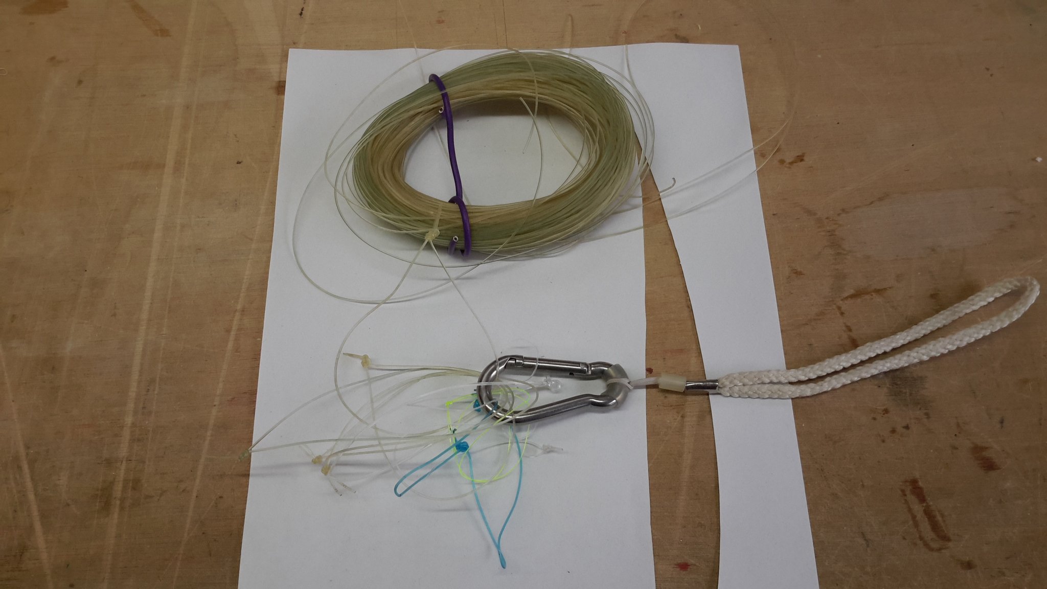

Lors de notre dernière session de remorquage, nous avons été à court de fusible qui supportent la traction pour des grands modèles.
J'ai enfin retrouvé ma bobine de fil de pêche pour faire des fusibles.
Vieux fil nylon ( 25 ou 30 ans ) décoloré (!), calibre inconnu, que je coupe en tronçon de 30cm et mis en boucle par un nœud de "plein poing " en 8.
Ces boucles tiennent 25 à 30 kg en traction, testé avec mon peson. Cela casse au niveau du nœud où la contrainte est maximum pour le fil.
On est prêt pour les prochains remorquages !
Nota: je stocke mes boucles sur un crochet à ouverture rapide mis à la ceinture quand je remorquais, c'est rapidement accessible et pratique.
Le plus rapide: avant la mise en piste, chaque pilote installe son fusible dans le nez de son planeur, le câble de remorquage ayant un crochet à ouverture rapide pour prendre la boucle.

Merci Michel, c'est enregistré!
