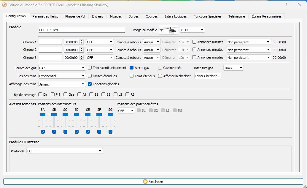

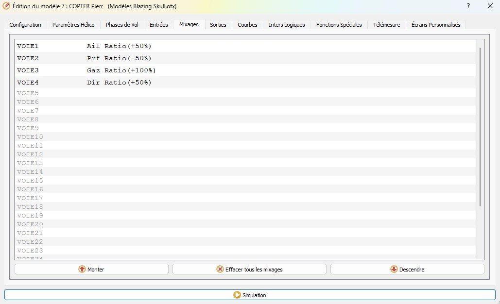

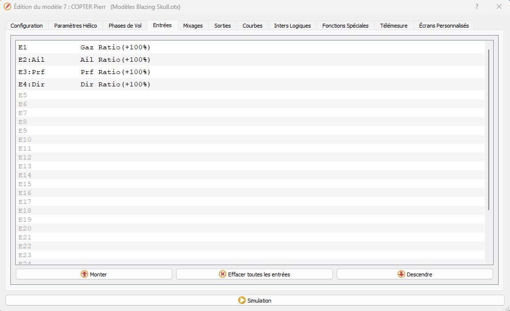

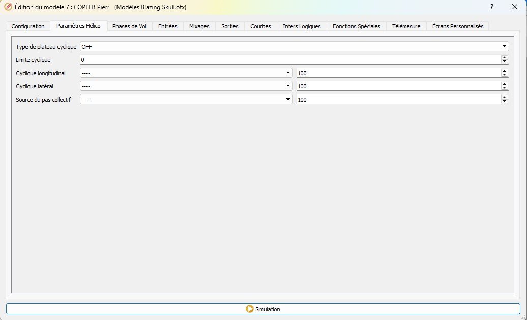

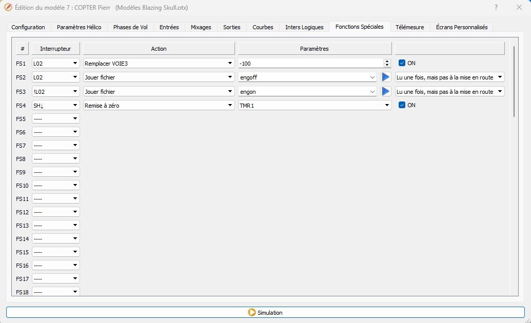

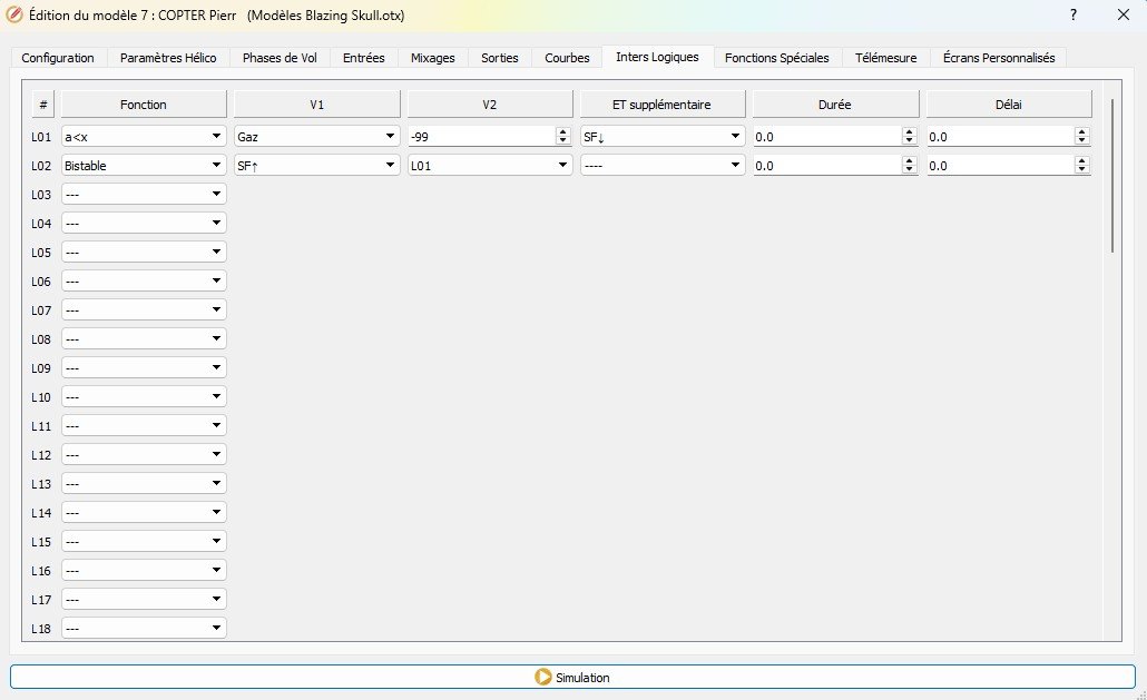

Messages : 2915
Re: HELICOPTERE ERA C184 ET RADIO TURNIGY
Message non lu par Chamy34 » 23 janv. 2026, 13:38
Voilà les pages config du V911 copter. Avec sa sécu moteur!
config hélico V 911 1.jpg (96.64 Kio) Consulté 306 fois
config hélico V 911 2.jpg (44.13 Kio) Consulté 306 fois
config hélico V 911 3.jpg (60.58 Kio) Consulté 306 fois
config hélico V 911 4.jpg (63.76 Kio) Consulté 306 fois
config hélico V 911 5.jpg (55.81 Kio) Consulté 306 fois
config hélico V 911 6.jpg (62.04 Kio) Consulté 306 fois
