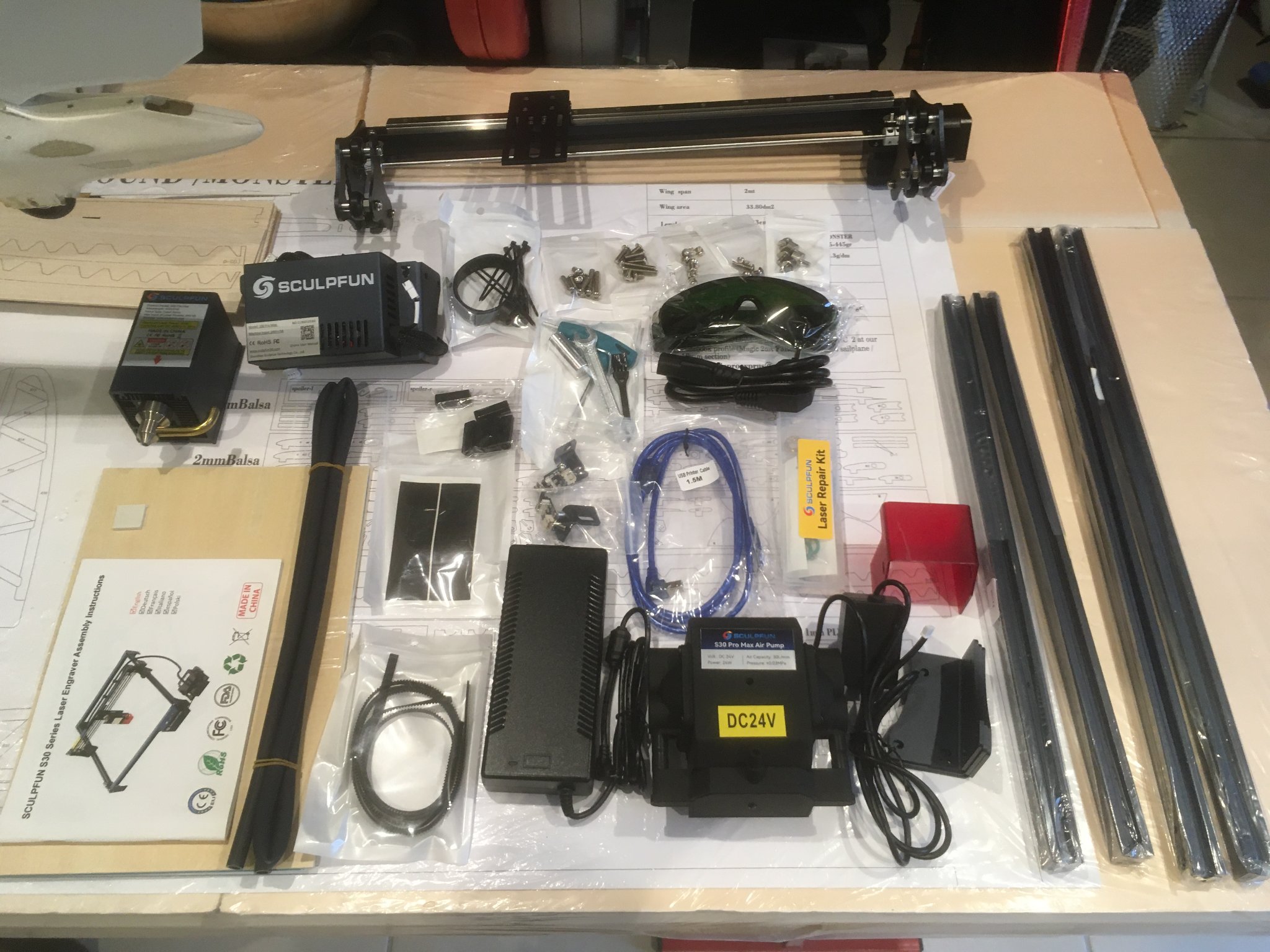

- Messages : 2741
- Messages : 2741
Re: CNC fraiseuse Laser
Déballage en attendant les rallonges de 94cm.
Ca semble qualiteux!

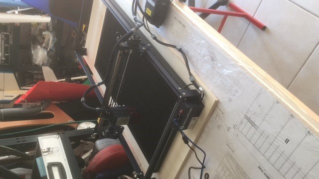

- Messages : 2741

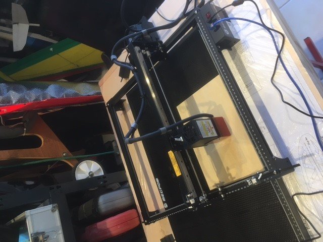

Hier, Alain F du Mach, nous a briefé sur la découpe laser, Uncle Jim et moi.
Avec le logiciel Lightburn.
Ce fut une révélation.
TOUT est possible!
La machine a d'abord fonctionné en 37cm sur 37cm Puis, aujourd'hui, les rallonges de rails Y sont arrivées, et là, c'est open bar! Avec l'aide du forum lightburn pour définir les réglages des nouvelles dimensions.
Il y a un air assist qui souffle de l'air sur le rayon laser pour que ça ne brûle pas.
Ca découpe au moins du ctp de 15mm.
Et quand ça marche, t'as l'impression d'être un Dieu...

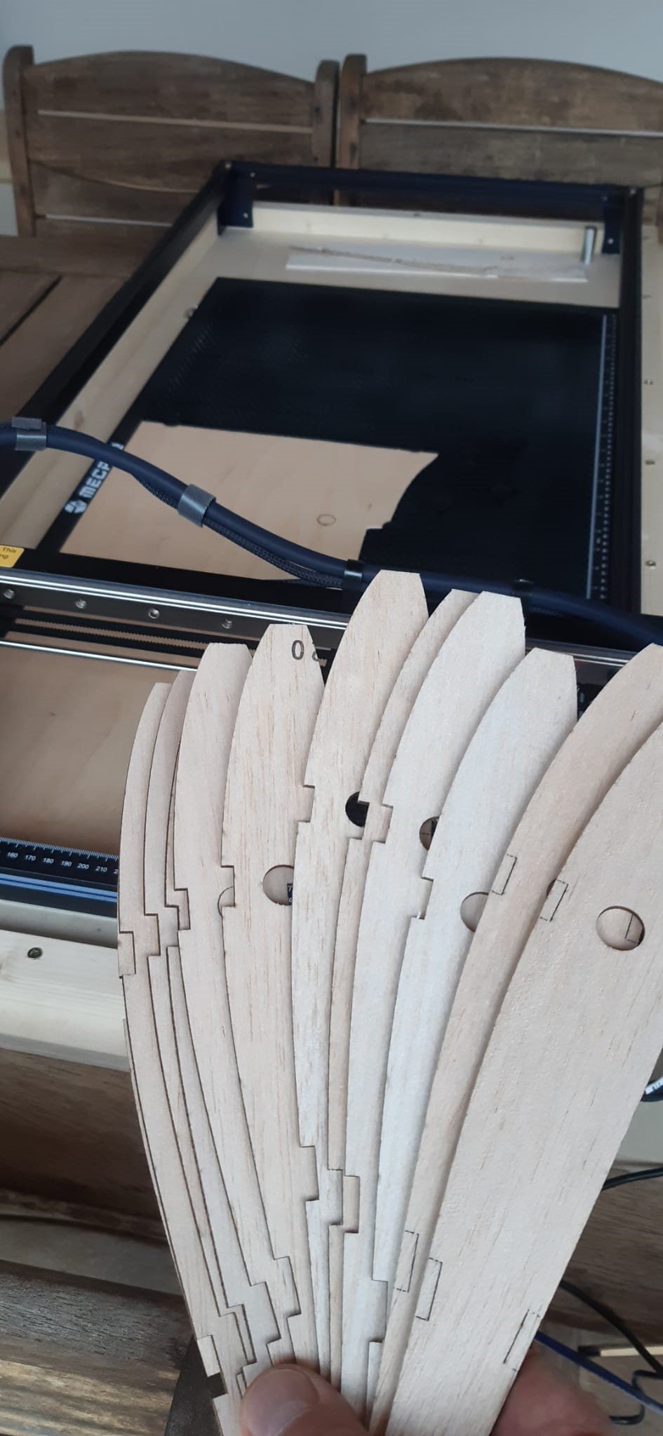

Je confirme, c'est géant. Avec Tracfoil pour le dessin des nervures, Lightburn pour leur adaptation à la découpe, et Sculpfun pour le laser, on a un monde qui s'ouvre devant nous.
Pour 35 nervures dans du balsa de 2mm et du ctp de 15/10èmes il aura suffi de trois heures en tatonnant par moments, avec en amont une heure sur Tracfoil. C'est pas beau ?

En gros, c"est 1 min de découpe par nervure, mais t'arrives à en mettre plein sur ta planche de balsa.
Puissant!

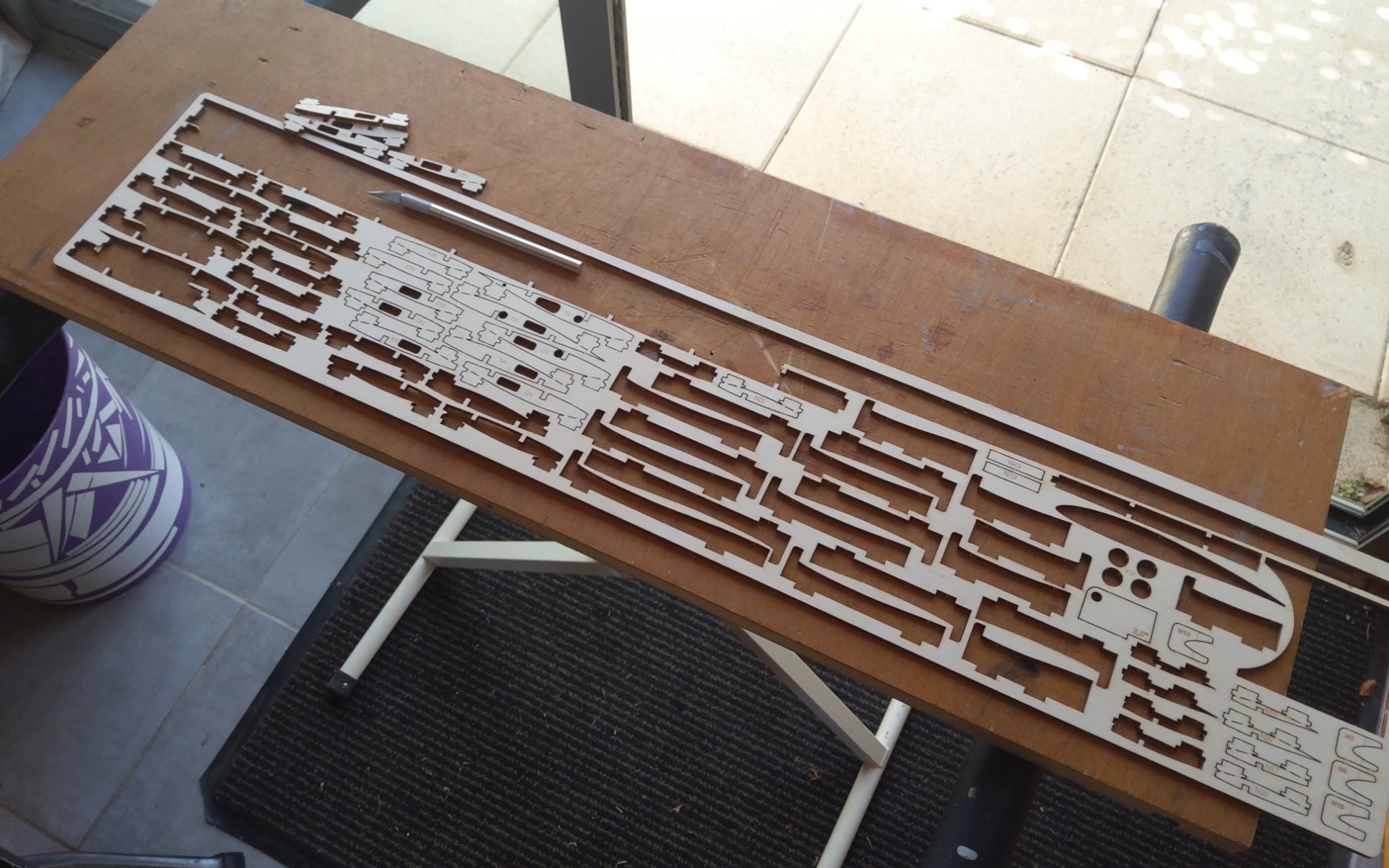

Je suis en train de monter un kit de Silence Model, l'ASW15B EVO.
Les ailes sont en structure découpées laser. Au montage, je me suis fait avoir, les découpes ne sont pas strictement verticale mais présentent un très léger V.
la découpe est plus large coté entrée du rayon laser.
Pour l'assemblage, surtout pour les pièces en CTP, il faut donner un petit coup de ponçage pour faciliter l'imbrication des pièces.
Question: les pièces que tu découpes présentent elles le même défaut ?

Avec le peu de connaissance que j'ai, je vais essayer de vous soumettre mon explication:
Le rayon laser, à la sortie de la tête, est focalisé par une lentille, comme avec des lunettes de vue, pour que le rayon soit "net" à l'endroit de la découpe. Avant et après ce point, le rayon sera convergeant, puis divergeant.
Exactement comme pour la gravure avec une loupe et le soleil.
D'où la nécessité de régler la hauteur de la tête. A cet endroit, le rayon est droit et très fin, env 0.1mm
Dans mon cas, j'ai une cale de 40mm à interposer entre le bas de la tête et le bois. Pour faire le réglage.
Cette zone de découpe "parfaite" est étroite, pas épaisse. Pour une planche de 2mm, pas de soucis.
J'estime cependant à 1cm, au moins, l'épaisseur de cette zone, dans mon cas.
Cependant, pour plus de précision, pour découper du 1cm d'épaisseur, par exemple, il faut que ce point de focale soit réglé au milieu de l'épaisseur du matériaux. Donc dans ce cas là, la cale devra faire 3.5cm d'épaisseur pour le réglage de la hauteur de la tête.
Dans mes essais, pour du 1cm d'épaisseur en balsa, même en focalisant à 4cm, la découpe est bien perpendiculaire sur toute l'épaisseur.
Christian Laval m'avait parlé de ce point à vérifier.
Pour ce qui est de l'ajustage, le problème vient de là. De la découpe en biais. Due, à mon sens, à une focale mal réglée, ou à un montage du laser pas d'équerre dans la fixation de la tête. Il devait y avoir un sacré problème pour ce problème apparaisse sur une épaisseur très fine comme sur ta photo.
Pour ma part, je laisserai 0.3mm entre 2 pièces qui s'emboitent pour que la colle puisse y rentrer.
