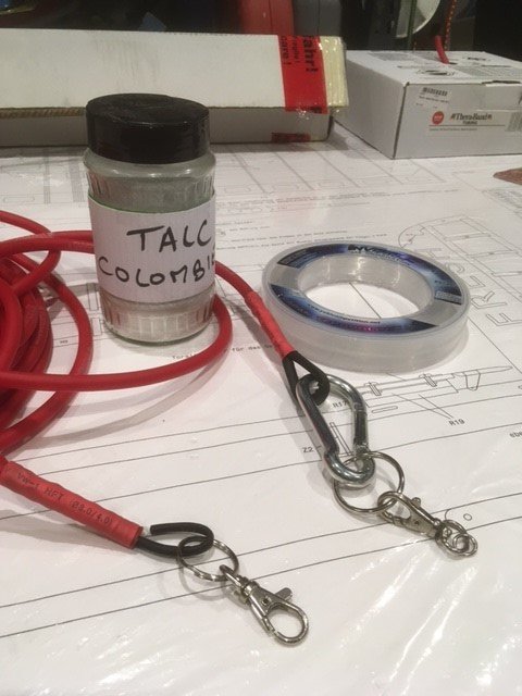

Il s'agit d'un sandow rond, gainé, diamètre moyen 3,6 mm, il y en a 25m, il est attaché à un piquet métal impeccable, et à l'autre bout il y a du fil de peche assez fin et un fanion (photos sur Wattsapp).
J'ai mesuré rapidement son étirement: 2;5 fois sa longueur! Après c'est le gainage qui l'empêche d'aller plus loin. Donc pour 25m de sandow ça fait qu'on peut reculer de 60 mètres. Et la force de traction a l'air très sympa, pas violente mais bonne. Ca vaudra même le coup de l'essayer seul sans le fil de pèche.
Je vais le tester et après je le mettrai dans le container du Mas, on aura là un deuxième sandow tout à fait bien.
Il faudra quand même le monter sur un enrouleur car avec la plaque de bois c'est sujet à des torsions.

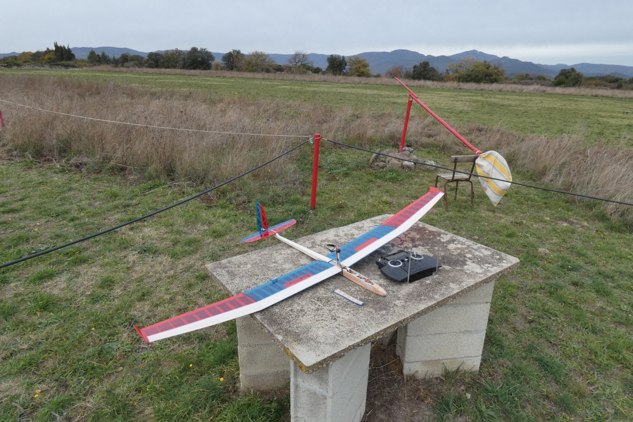

Pas de vent prévu, je suis monté au Mas avec planeur RES, sandow, décamètre, peson et de bonnes intentions.
Temps frais, 9°C, vent nul (parfois rafale à 5km/h venant du sud ), ciel très couvert 8/8, pas de soleil.
Mon sandow rouge est en fin de vie. Il a 3 ans, stocké à l’abri de la lumière dans mon garage entre 10°C l’hiver et 35°C l'été...!
Le tube a lâché aujourd'hui au niveau des connexions, j'ai fais du rafistolage.
Le fil est raccourci à 80m.
Tension de 30m mesuré au décamètre : traction obtenue 1,350 kg
Tension de 35m: traction de 1,810kg.
J'ai fais une bonne cinquantaine de vol avec mon AndREaS équipé de son pylône avec départ au sandow aux 30m,... puis 35m car cela ne montait pas beaucoup.
En l'absence de vent les altitudes atteintes étaient entre 25 et 53m au grand maximum, le plus souvent entre 30 et 40m.
Sans mise des gaz, les vols duraient entre 1 et 5mn, pas d' ascendance et pas d'effet de pente car pas de vent.
J'ai touché une "pompe" qui va me monter royalement vers 63m, génial !
Heureusement le moteur m'a permis de faire durer le plaisir avec des montées autour de 50m. J'y ai passé 5 batteries 2S850mA. Conclusion: il faudra investir dans un nouveau sandow rouge à l'avenir, c'est super le pylône sur l'AndREaS !

Le sandow est prêt:
Et avec un super merci à un futur retraité
