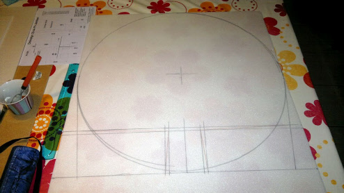

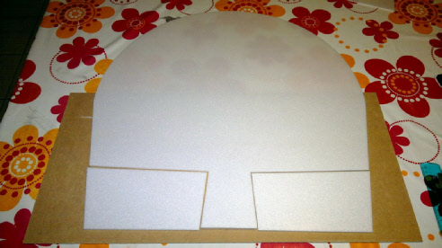

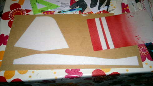

1er étape : traçage de l'aile
Pour ceci j'ai utilisé un feutre sur du Dépron de 3mm. Pour le cercle, un morceau de ficelle, à un bout le feutre, à l'autre une pointe et vous avez un super compas.
2ème étape : découpage de l'aile et des ailerons
pour le découpage, un bon cuter ou un bistouris.
3ème étape : découpage de la dérive et du gabarit du fuselage

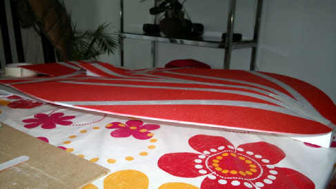

4ème étape : peinture de l'aile

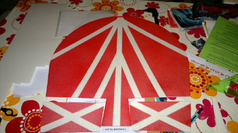

J'ai utilise une bombe de peinture Acrylique. Attention de ne pas trop mettre de peinture, car il y a toujours du solvant dans ce type de peinture qui attaque le dépron.

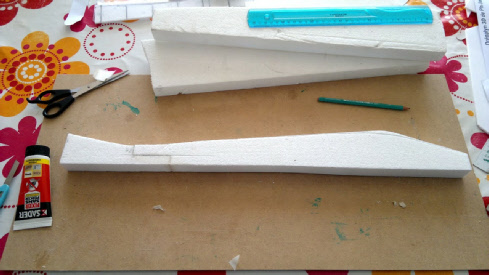

5ème étape : le fuselage
Découpé à l'aide du gabarit (étape 3), dans un polystyrène de 30mm.

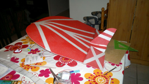

6ème étape : assemblage du le fuselage et de son aile
Faire attention à l’alignement.

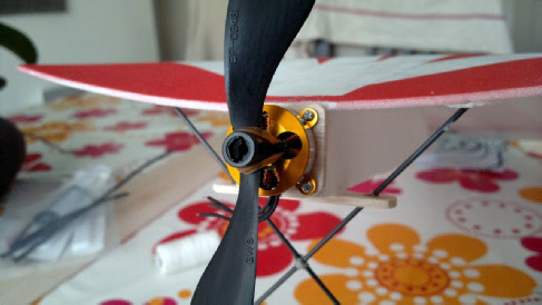

7ème étape : le bloc moteur
Dans mon cas, je l'ai fait dans une plaque de blasa de 3mm. Fabien conseille de le faire dans du CTP de 1mm.

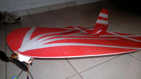

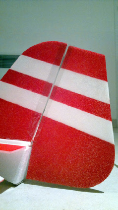

9ème étape : la dérive
Petit renfort de chaque coté.
10ème étape : suite de la dérive et train arrière
Le train arrière est fait dans du Balsa poncé pour l'arrondir.

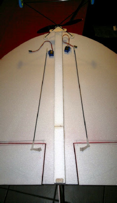

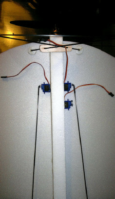

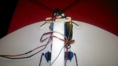

11ème étape : Les servos des ailerons
Dans un premier temps, présentation de la mise en place afin de couper les joncs de carbone à la bonne longueur.
Puis on colle le tout :

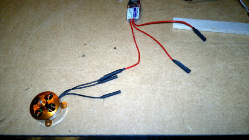

12ème étape : Le moteur et le variateur
* 3 prises PK
* un peu de gaine thermo

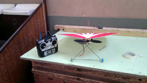

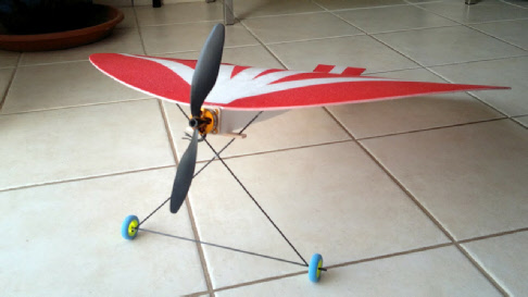

14ème et dernière étape : le vol
C'est Fabien qui a fait le premier vol, juste le piquer moteur à regler et la drenalyne a volé toute seule.
Merci à tous pour les conseils et aides, et en particulier à Fabien.
