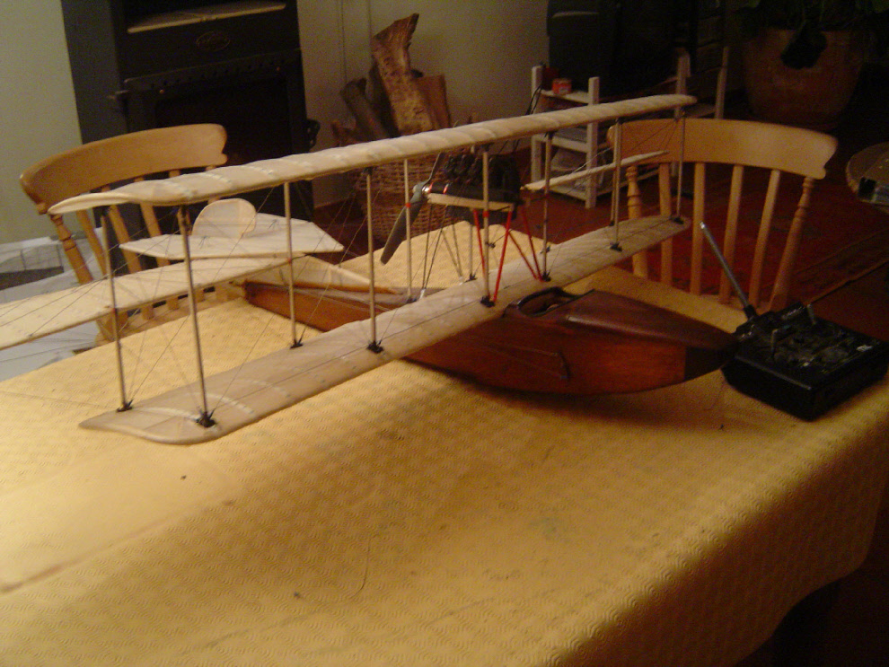

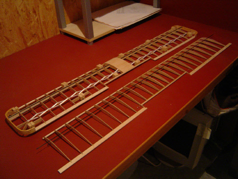

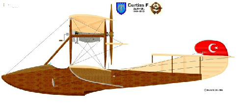

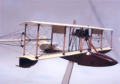

Le curtiss aura une envergure de 1.46m ,les ailes ont une envergure de 1.16m
la longueur est de 1.37m
le poids estimé sera entre 750grs et 1kg
quatre voies(ailerons déportés,biplan, dérive, profondeur,gaz)
moteur électrique 2836 variateur 40A,accu de 2000ma

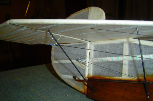

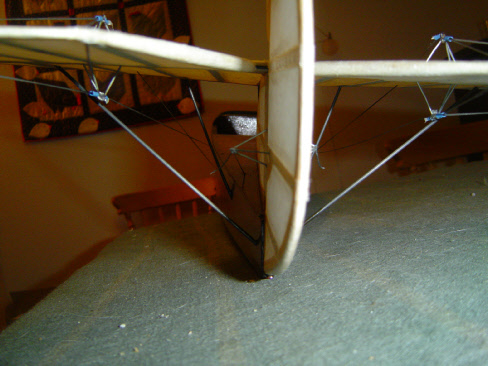

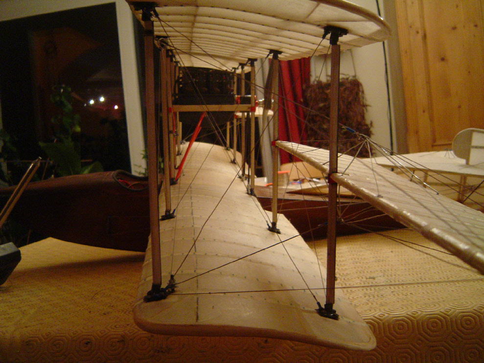

Les haubanages seront reproduit comme le vrai

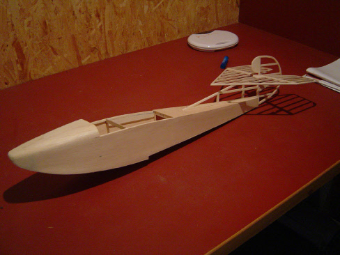

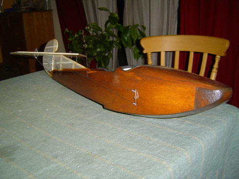

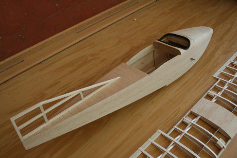

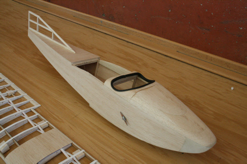

Le fuselage sera verni sans résine,construction balsa

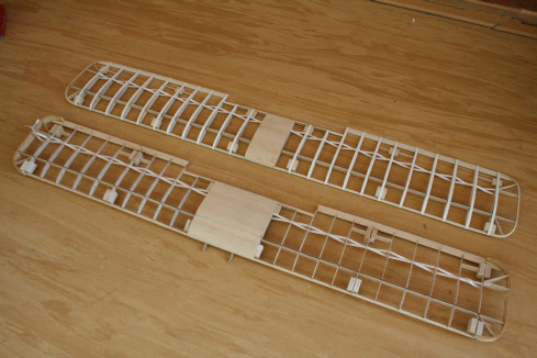

ailes en balsa ,longerons en plat carbone de 1x3mm

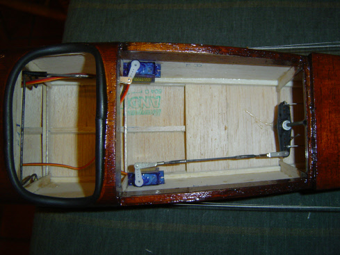

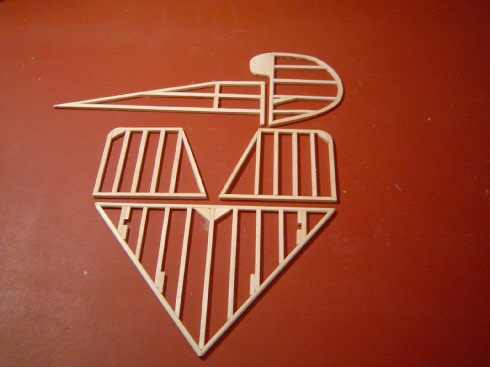

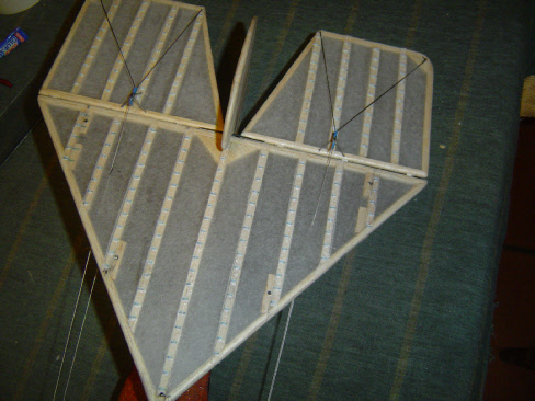

commande de profondeur et de dérive par câble aller retour
câble en fil de pèche kevlar pour le brochet (8kg)
