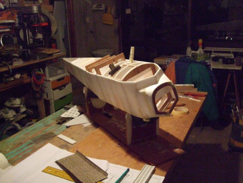

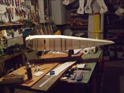

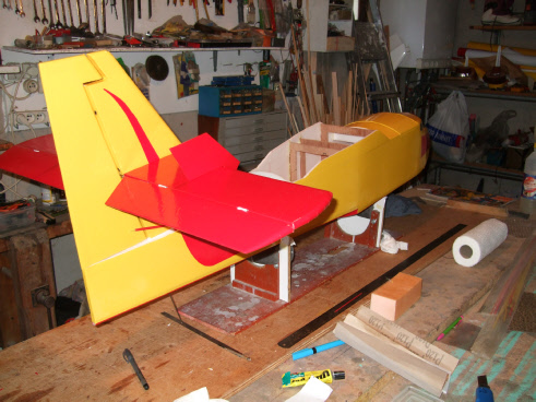

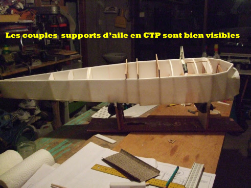

Les photos remplaceront avantageusement les détails de la construction ; elles montrent que seuls les couples supportant les ailes et le nez sont en ctp 3mm. L’entoilage est en vinyl, la motorisation choisie par Steeve Wincenty (moteur Bruschless, variateur 60A, accu lipo 4900MA) s’avère très efficace.

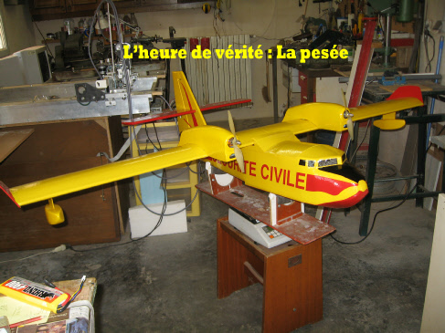

Aux premiers essais, j’ai rencontré quelques problèmes au taxiage et à la mise des gaz (maintien de l’horizontalité des ailes difficile donc pivotement au contact du ballonnet gauche) Tout est rentré dans l’ordre après avoir mis de l’anti couple au moteur gauche et avoir cabré un peu plus les ballonnets d’aile.

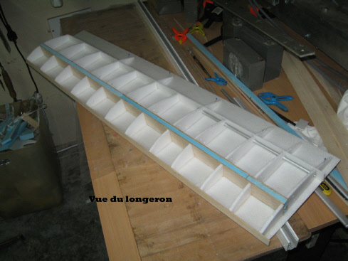

Les maîtres mots : légèreté et rigidité. Les ailes seront donc construites autours d’un longerons monobloc, léger et rigide.

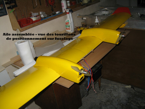

C’est Christian CHAUZIT et Roger MACE qui ont eu l’idée de fabriquer un longeron unique prenant toute l’épaisseur de l’aile. La recette la voici, deux flasques en balsa de 3 mmm, fibrées une face avec du 25 gr et de la colle blanche diluée et faisant la hauteur de votre profil moins le revêtement dépron. Entre les deux, un tube alu en guise de fourreau de clé carbone de 8 mm, et au dessus et au dessous une lame de roofmat . Mettez sous presse 48 h et voila il ne reste plus qu’à construire l’aile autour. Le bord d’attaque sera fait de lamellé de balsa de 3 mm, idem pour le bord de fuite. Avant de refermer l’extrados ne pas oublier d’inclure un morceau de bois dur au bord d’attaque qui recevra le tourillon de positionnement et un morceau e balsa dur au bord de fuite pour recevoir le passage de la vis de fixation.

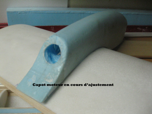

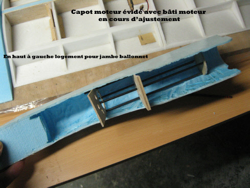

Les capots moteurs et ballonnets sont réalisés en roofmat fibrés 25 gr résinés puis évidés pour le capots. Un coup d’œil sur les quelques photos jointes vous permettra de comprendre ce qui est si long à expliquer.

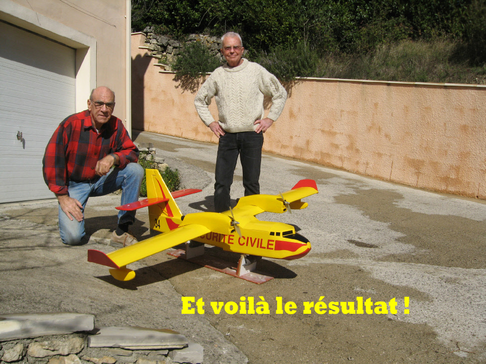

Le vol est très agréable, les atterrissages faciles et la silhouette très caractéristique, ce qui ne gâche rien. Il accepte un vol très lent donc assez réaliste et les passages près des berges du lac sont un vrai plaisir. Comme rien n’est parfait, je lui trouve 2 défauts : l’un commun aux électriques, l’autonomie, l’autre est dû je ne sais trop à quoi, il ne décolle bien que vraiment face au vent.
